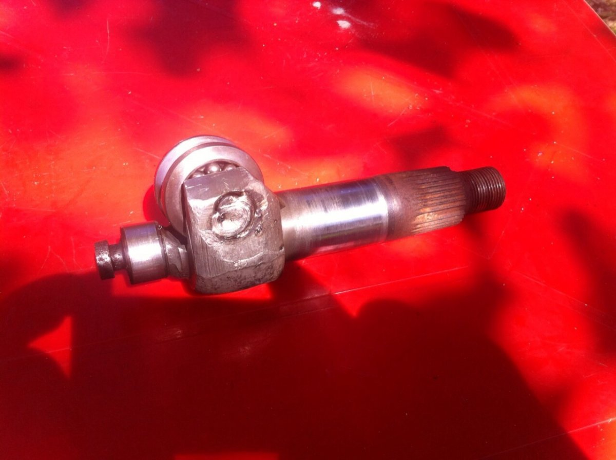

Спасибо Андрею 111! он промерял ролик, вынутый из своего победовского редуктора. Размеры оказались как на моем новом вале! Но вал с таким роликом, ко мне не влезает! Я просто в тупике:eek:
Думаю на червяк, червяк оставлял старый!

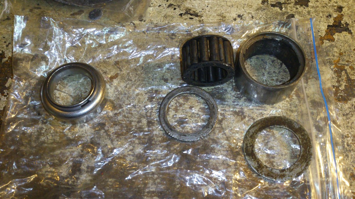

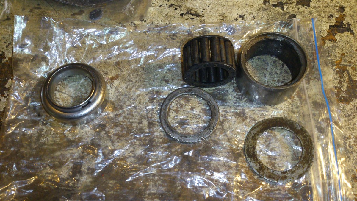

Кстати вот еще особенность моего рулевого, верхний подшипник вала (тот который в трубе, рядом с рулем). был тоже другой, не такой как сейчас продаются, собственно купленный новый, благополучно отправился на полку, у него внутренний диаметр больше. Пришлось помыть и поставить старый, на фото он справа.Посмотреть вложение 71310
Вот такая же колонка у меня похоже. Тоже купил новый шариковый, как слева на фото и сижу ломаю голову, а в колонке стоит роликовый, думал самодеятельность и вал проточили, оказывается все же завод, но подшипник подходящий на замену найти не получилось роликовый, похоже придеться оставлять б.у, либо искать вал другой более новый, куда ставится роликовый.
