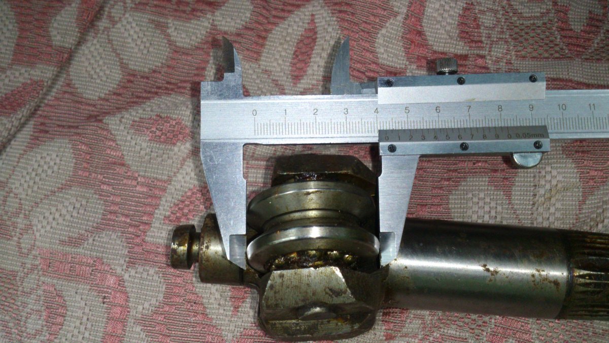

Коллеги, возник вопрос при переборке редуктора.
В замен развалившегося вала сошки, купил новый вал с роликом, от ГАЗ М-20, но ролик оказался больше чем тот который стоял изначально! Валы одинаковые, все размеры совпадают.
Еще одно отличие, родной ролик сидит на роликовом подшипнике, а в новом на шариковом и я так понял на роликовом, это типа ранний вариант, но таких валов сейчас не найти, во всех валах, что я видел ролик был на шариковом подшипнике.
Собственно вопрос, можно ли его поставить? Компенсируется размер регулировкой? Рулевое не заклинит?
Выкладываю фото для наглядности, разница в размерах не хилая.

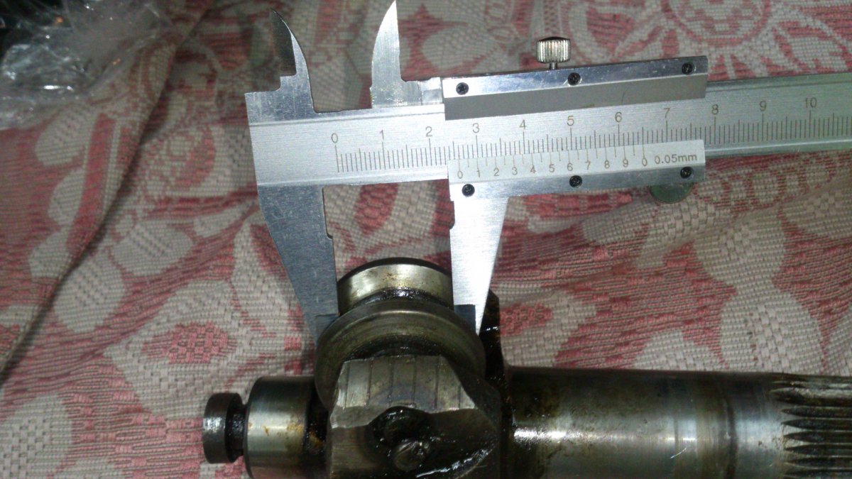

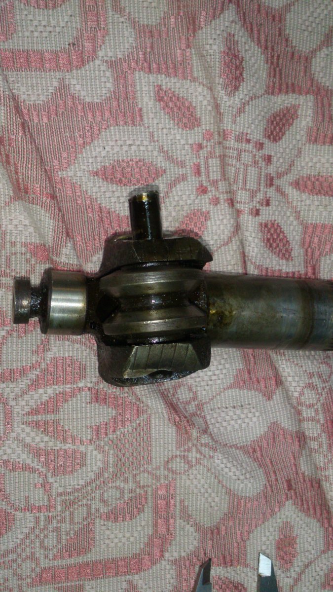

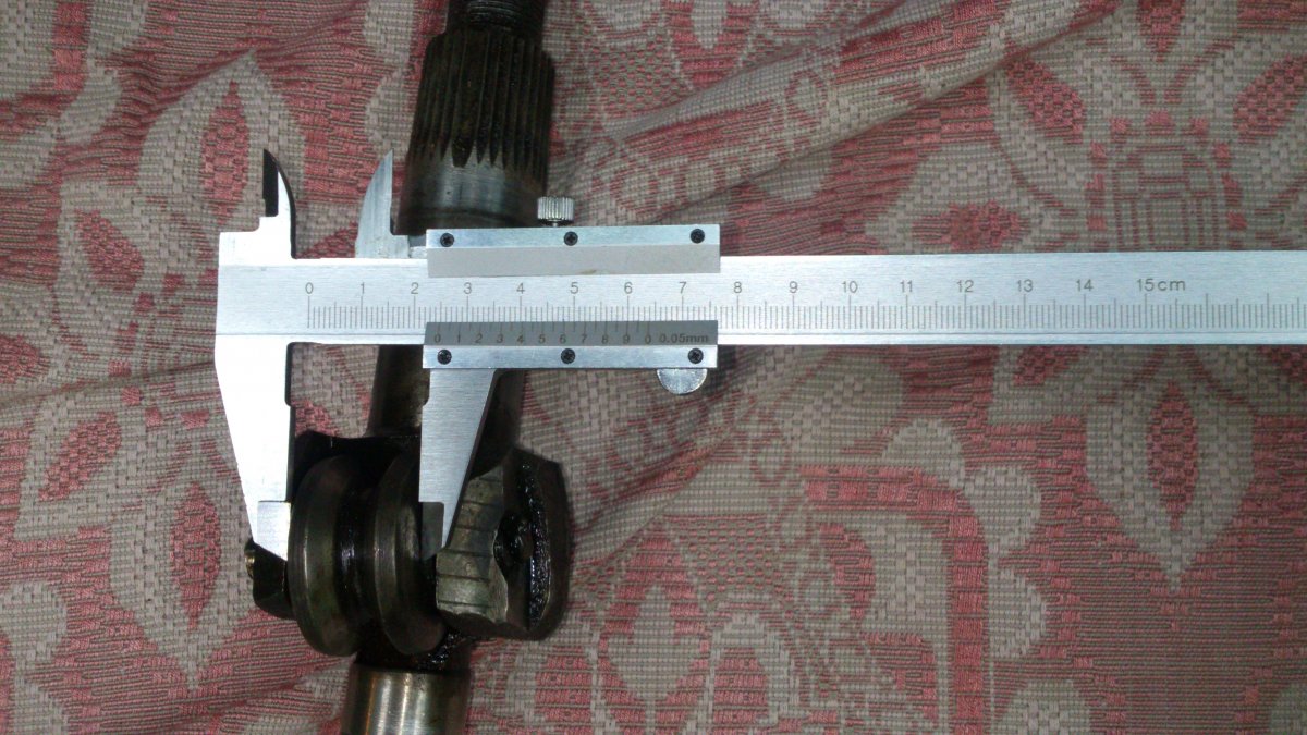

Вот, вал который вытащил из редуктора, втулка ролика сразу выпала в руки:

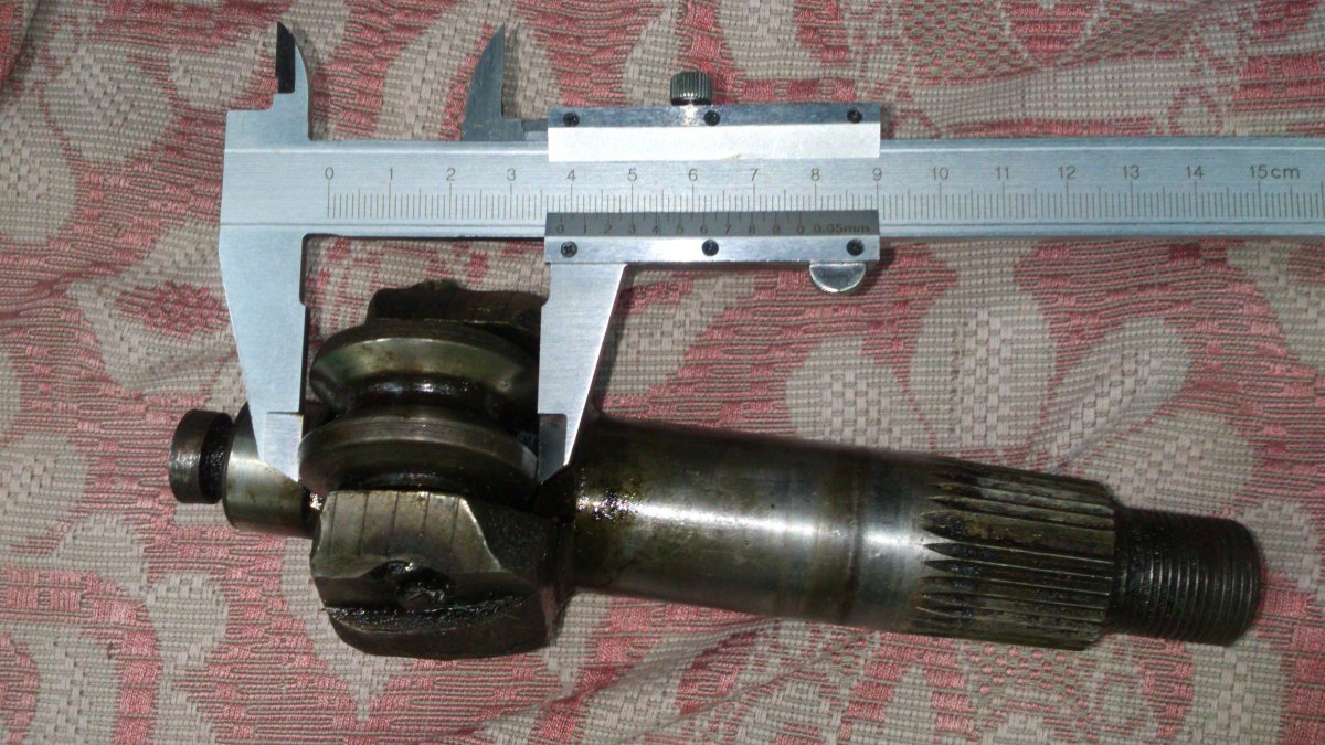

Размеры:

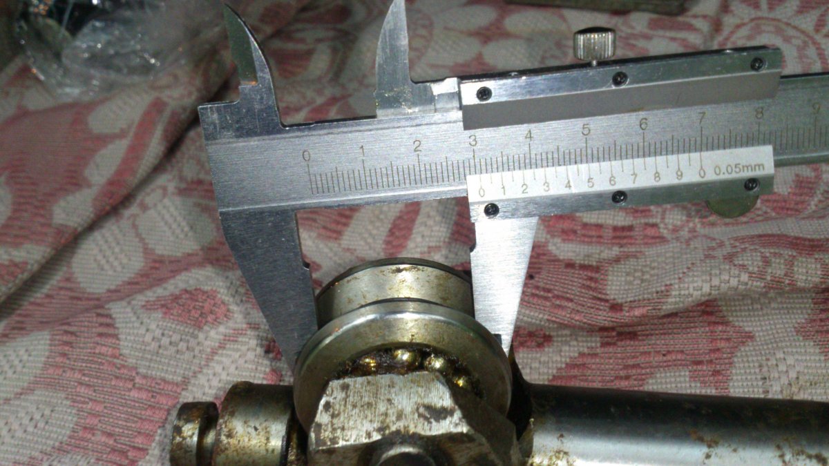

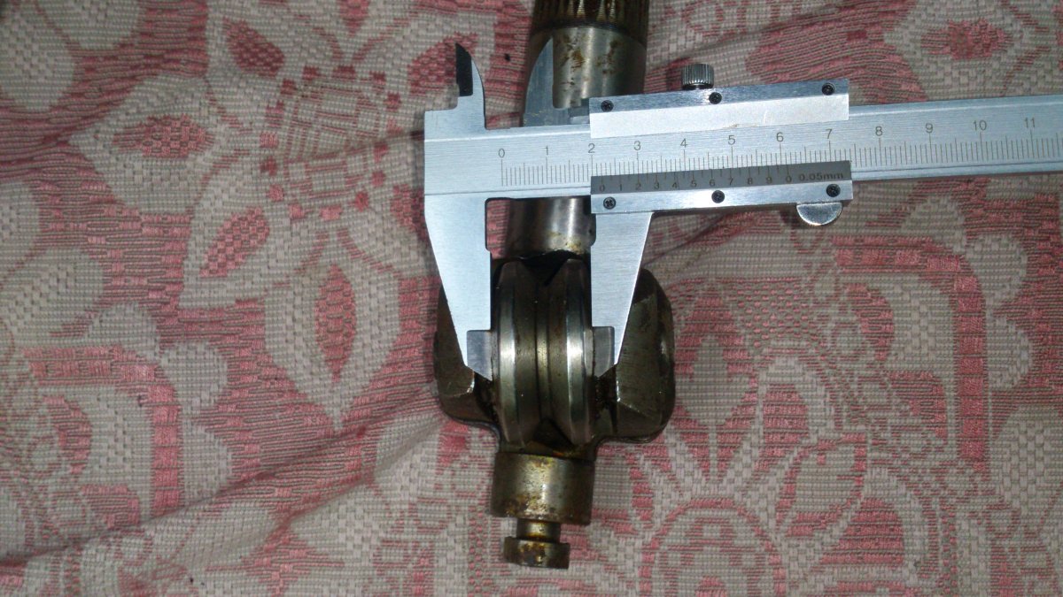

Новый ролик, покупал, как от Победы:
Спасибо!

Новый 21-й. Старый вал явно ремонтировался и очень плохо , выпала ось ролика, могло заклинить рулевое. При ремонте ось должна быть приварена с торца. У Вас она вероятно лопнула. Роликовых подшипников в роликах не встречал.

Т.е. мой новый вал от Газ 21?

В результате исследования данной темы я так понял, что валы сошки и ролики одинаковые, что на Победу, что на Волгу!
Но именно ранний Победовский ролик чуть меньше в виду исп. игольчатого подшипника, кот. занимает меньше места, чем шариковый. Червяки кстати тоже одинаковые.

Вал с большим роликом, не подощел! Вставляется в картер но крышку доконца не одеть где то 5-7 мм, не хватает. Вопрос по валам встает повторно, я думал валы взаимозаменяемые, если есть у кого под рукой Победовский вал с роликом, просьба промерять. Спасибо!

Должно быть картеры разные.

Спасибо Андрею 111! он промерял ролик, вынутый из своего победовского редуктора. Размеры оказались как на моем новом вале! Но вал с таким роликом, ко мне не влезает! Я просто в тупике:eek:
Думаю на червяк, червяк оставлял старый!
Кстати вот еще особенность моего рулевого, верхний подшипник вала (тот который в трубе, рядом с рулем). был тоже другой, не такой как сейчас продаются, собственно купленный новый, благополучно отправился на полку, у него внутренний диаметр больше. Пришлось помыть и поставить старый, на фото он справа.

Давай, пригодится!
Есть определенные мысли по поводу разных деталей в редукторах разных годов, переход на другие детали произошел, когда они поменяли подшипник ролика на шариковый, и внутренности не взаимозаменяемые.
Но странно, что этой информации нигде нет! Надо будет проверить номера в каталогах.
