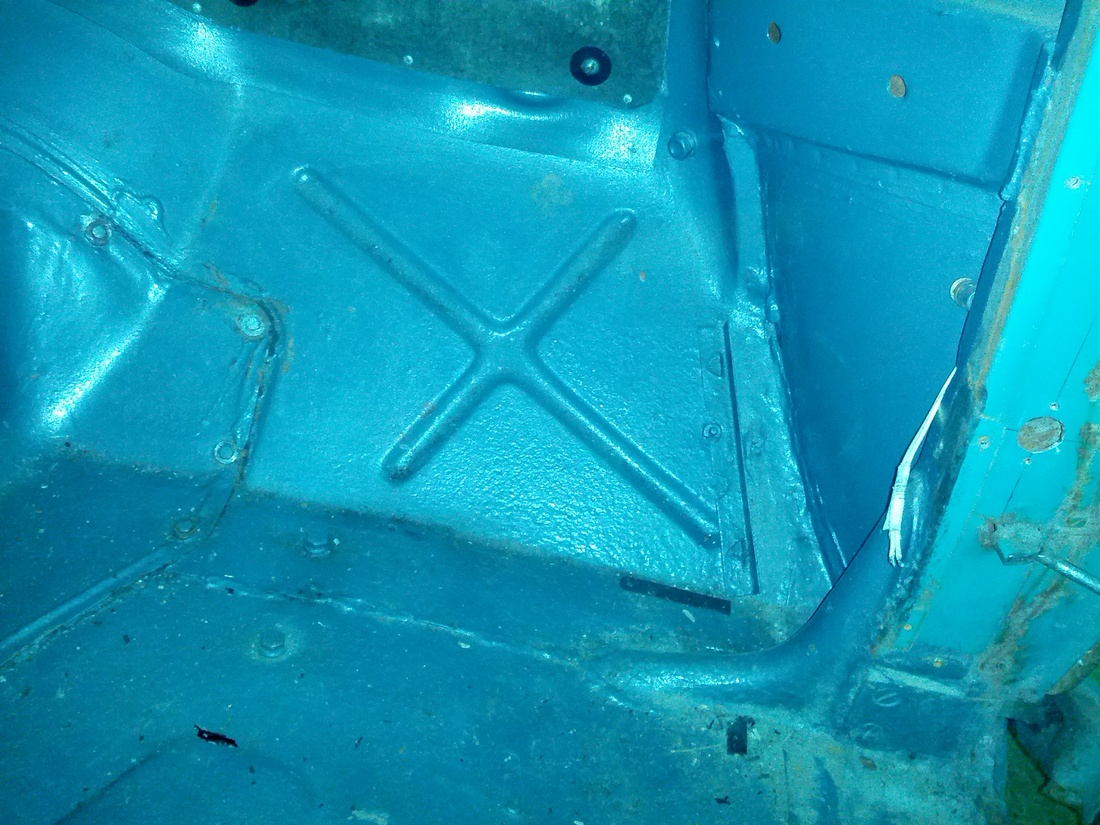

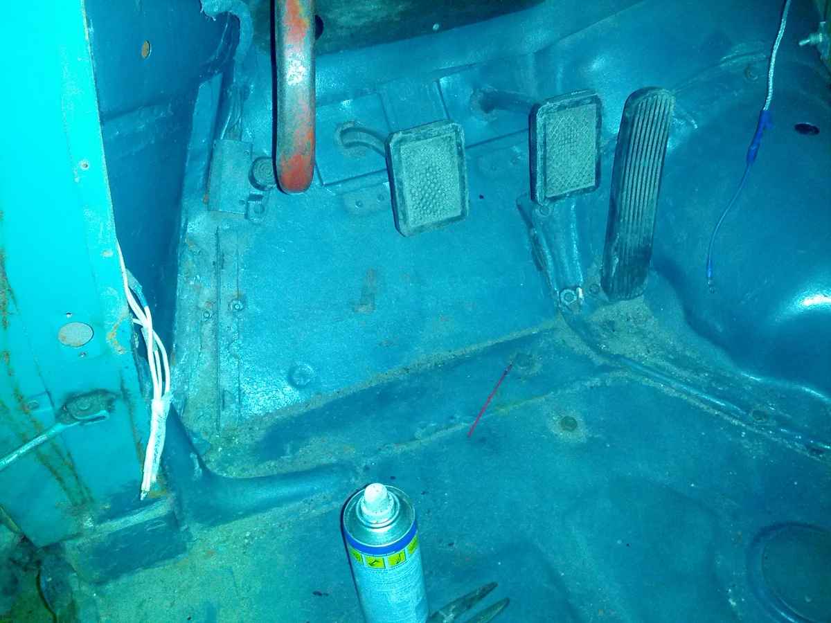

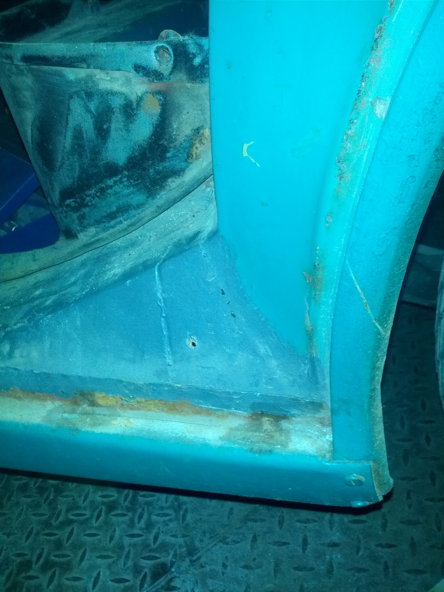

не устаю удивляться сохранности кузова.
Сгнили короба, и пороги, но!!! пол абсолютно целый и нет даже вздутий
Ей не повезло что она стояла, точнее лежала, вросшая в пол...
также будут дырочки в правом внутреннем закате. Возможно и во внешнем. Но совсем небольшие..

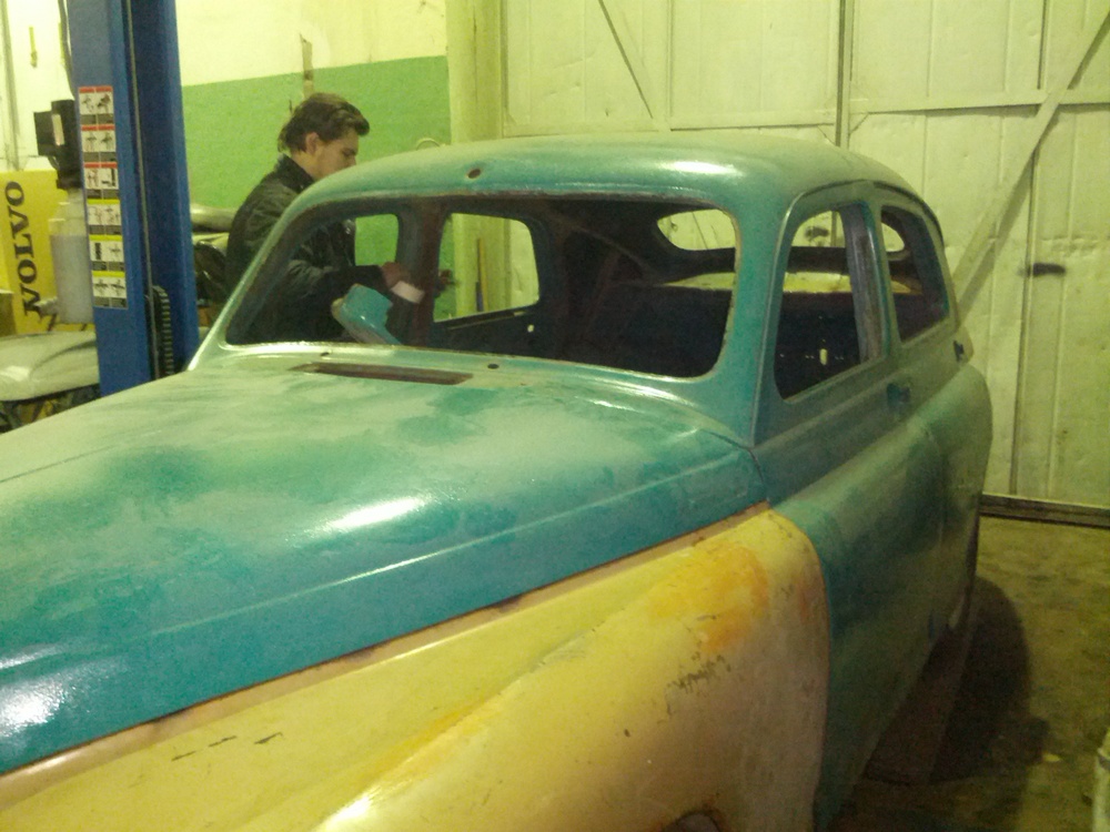

Re: Расскажу про нашу "Ласточку" Начало пути!

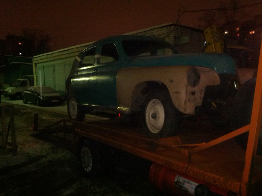

Найдено почти все железо. Остались задние крылья. Но и с ними есть наметки...
Вчера победка на эвакуаторе уехала на пескоскоструй. Ждем результатов.

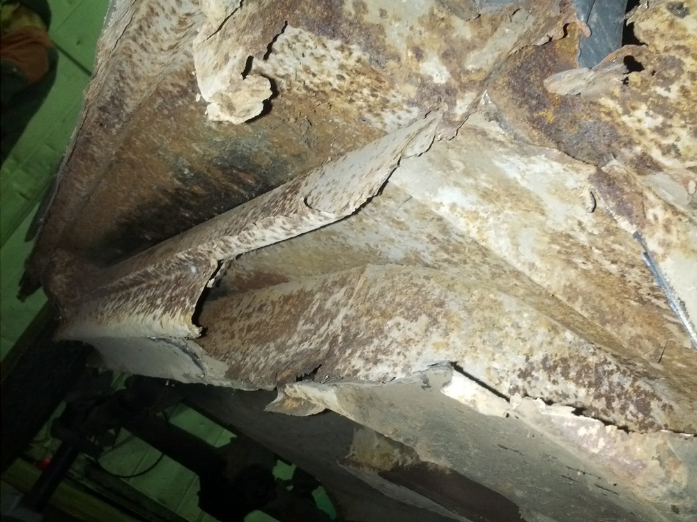

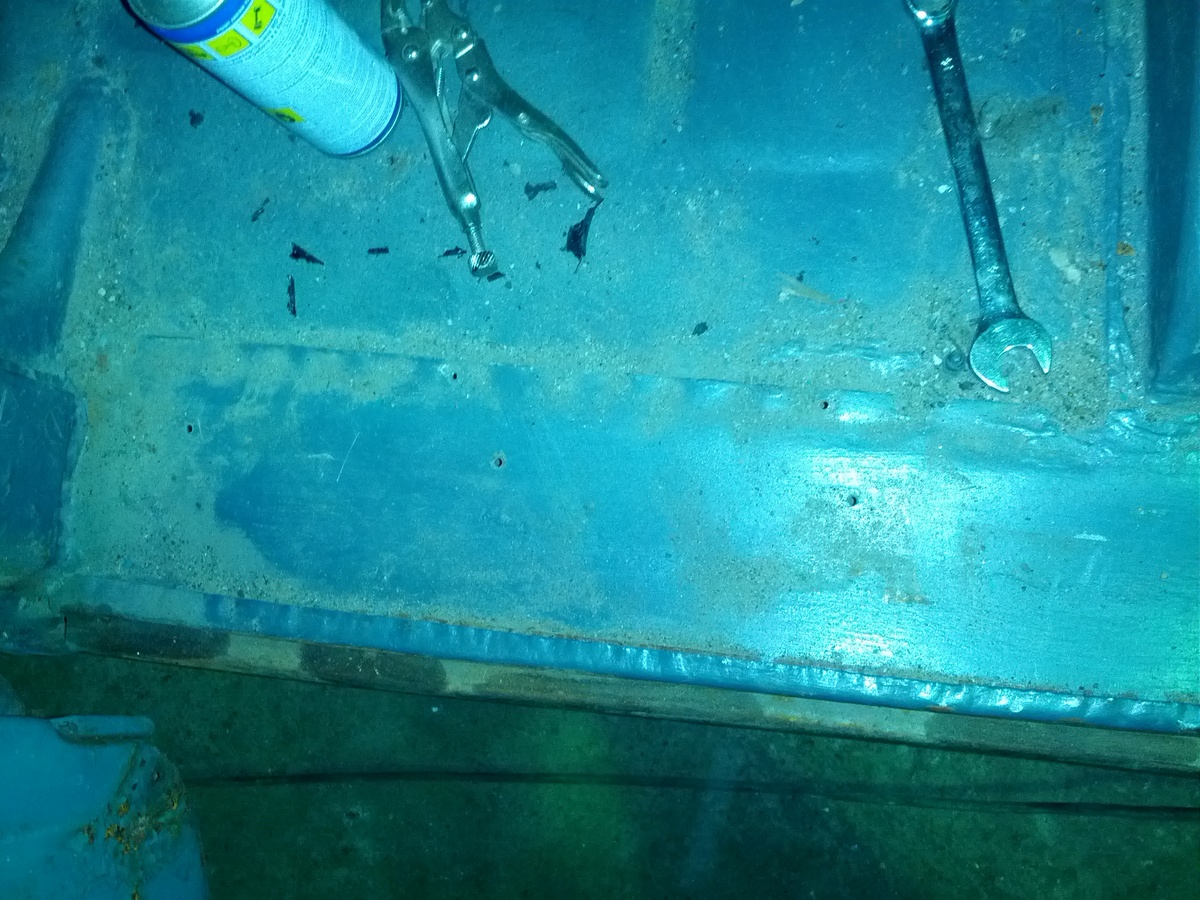

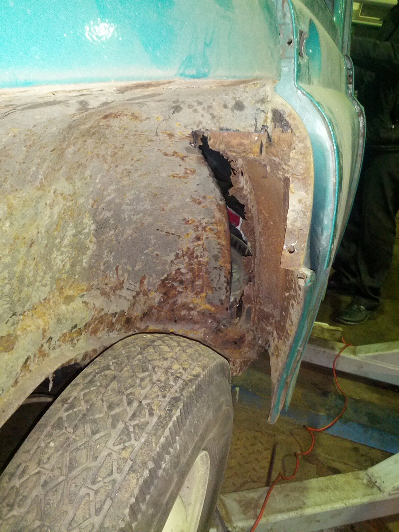

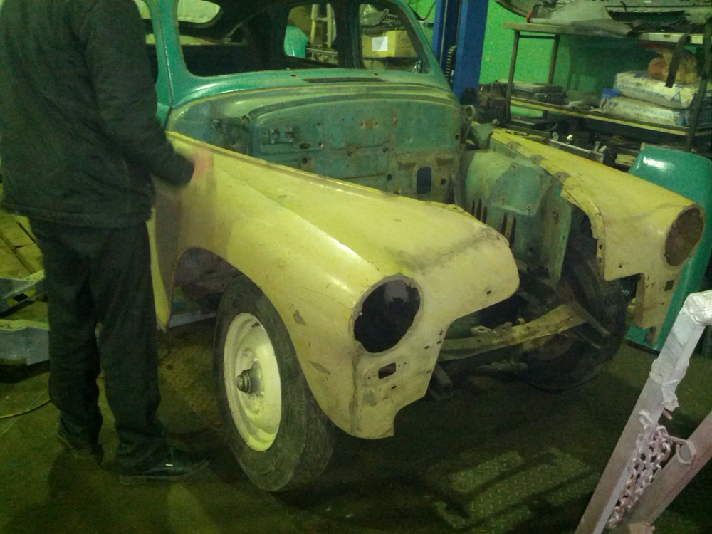

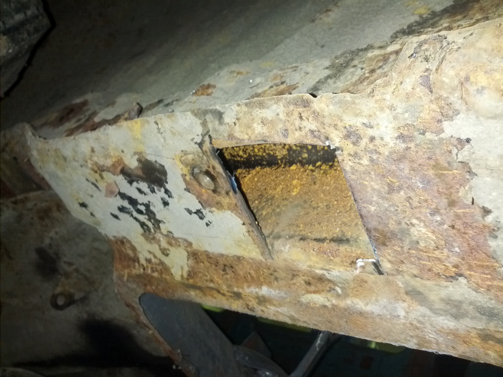

Вот несколько фото. Были срезаны пороги, частично короба. Пока я я удивляюсь сохрану собственного автомобиля.
Были сделаны технологические отверстия в лонжеронах и уцелевших частях коробов чтобы пропесочить скрытые полости. Интересно, в мастерских так замарачиваются?
Сейчас машина поехала на песок.
Продолжаю искать новые задние крылья. Передние б.у. встали как родные

Re: Расскажу про нашу "Ласточку"! Делать, так делать!!!
То что пороги и короба вскрыли перед пескоструем - это правильно.Ещё задний фартук , что за бампером,не помешало бы вскрыть. и задние лонжероны.Там гнили тоже много бывает.Только короба все равно под замену скорее всего.После пескоструя будут как решето.
