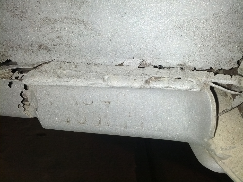

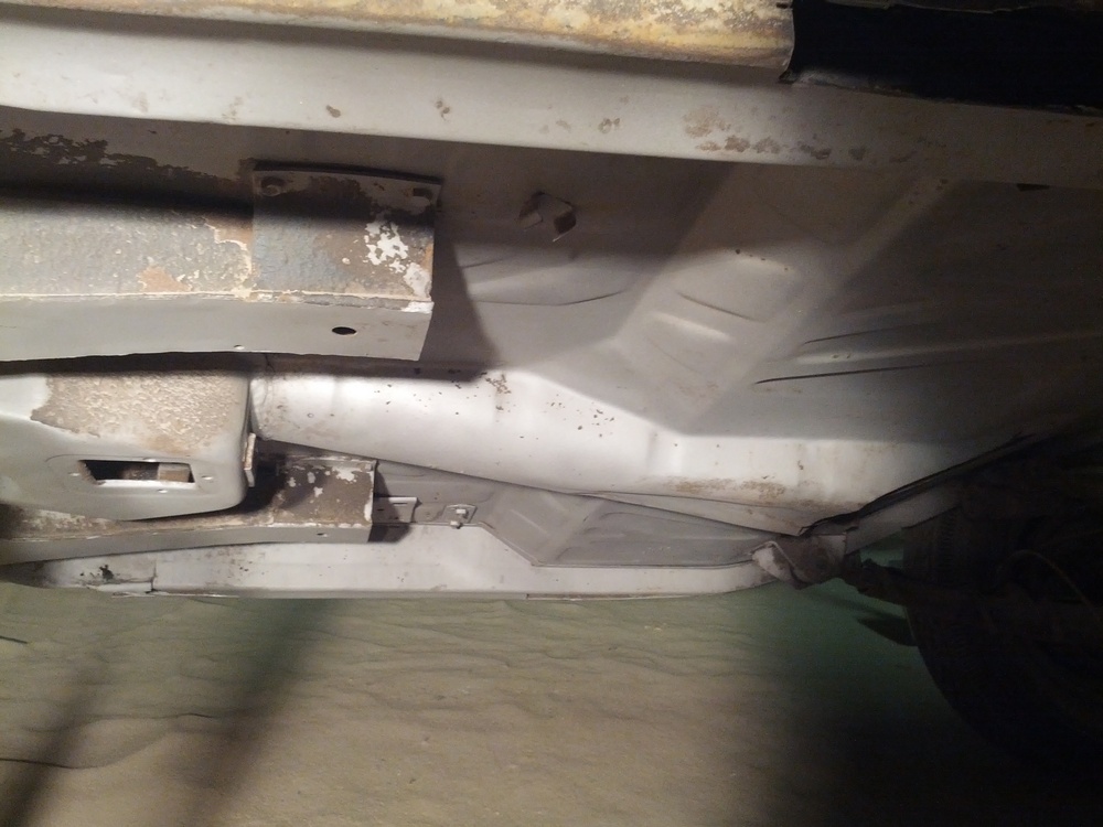

вскрыли все. Сделали технологические отверстия во всех перечисленных местах. Но, незадача! Там внутри везде заводской грунт. Только точками просматриваются рыжики. Как на пошедщшем хроме...
Машина девственная почти.

задние арки в хлам не сгнили.... Самое интересное, те дыры, которые образовались - появились из-за подкрылок. Подкрылки в местах дыр были прихвачены точечной сваркой. Там появилась коррозия. А по-скольку проще вваривать 1 единственный кусок а не 10 мелких- это место было вырезано полностью.
Для машины, которая ни разу не варилась - это шикарный сохран. Все кому показывал, спрашивают почему она такая целка.

Но она оказалась намного гнилее, чем мне показалось сначала. А шикарный сохран-это автомобиль форумчанина под ником "Добрей".
Вот понять не могу: эти детали (фартук, лонжероны) приварены на заводе точечной сваркой.Если это так то отгрунтованными до приварки им быть не положено, иначе точечной сваркой на конвеере в 50-х не приварить.Если их приварить, то потом загрунтовать сложно, отверстий подходящих для этого не предусмотрено, так откуда грунт на внутренних поверхностях задних лонжеронов если на внутренних поверхностях коробов одна ржа?

А вроде грунтовали методом погружения кузова в ванну.

на коробах внутри тоже есть остатки грунта...

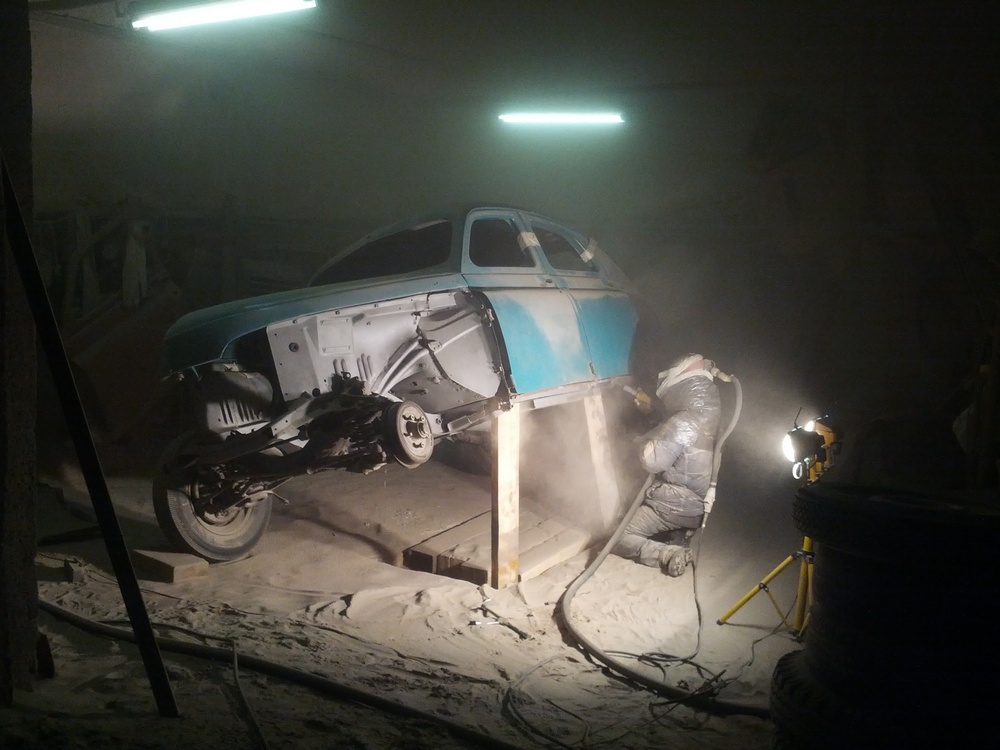

Вот она на пескоструйке, моя девочка!

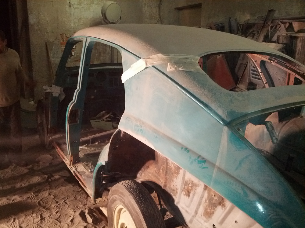

Задние крылья найдены, но все-равно ищутся. Андрей 1992 дал их в аренду при условии что я их ему найду...

панель и под панелью тоже пескоструите?

Re: Расскажу про нашу "Ласточку"! Делать, так делать!!!

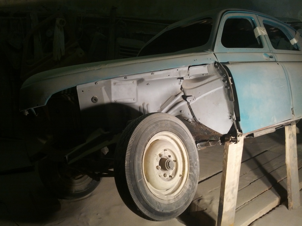

пескострую все что ниже уровня капота кроме полотен железа.

Слава, пескоструить надо всю машину целиком, особенно водостоки и внутри.
если пескоструйщики напортачат - двери будут беременные. А вот все кронштейны, углы, ребра, проемы и прочие жесткие места склонные к образованию ржи - надо пропесочить. Пусть попробуют некую дверь пропесочить полностью - не испортят - ну можно рискнуть остальным

Я Волгу и Победу песочил в Песочка.ру (не сочтите за рекламу). Они мне песочили все включая капот, двери , торпедо, крылья и мелочевка.
Просто кто занимается профессионально пескоструем, у них оборудование позволяет регулировать давление.
У меня не было даже намека на шишки и не ровности.
А вот в первом месте где начинал песочить Волгу, там да, оборудование допотопное, крыло испортили.

Пескострую все места, где не подлезть иначе. Но, боюсь испортить идеальную геометрию крыши и навесного. Там все железо если ладонью провести - целка!
Я из-за этого менял все двери и крылья. Чтобы шпакли минимум был.
