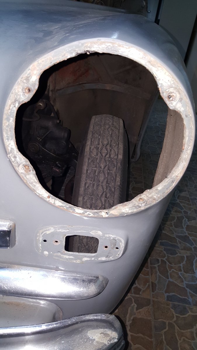

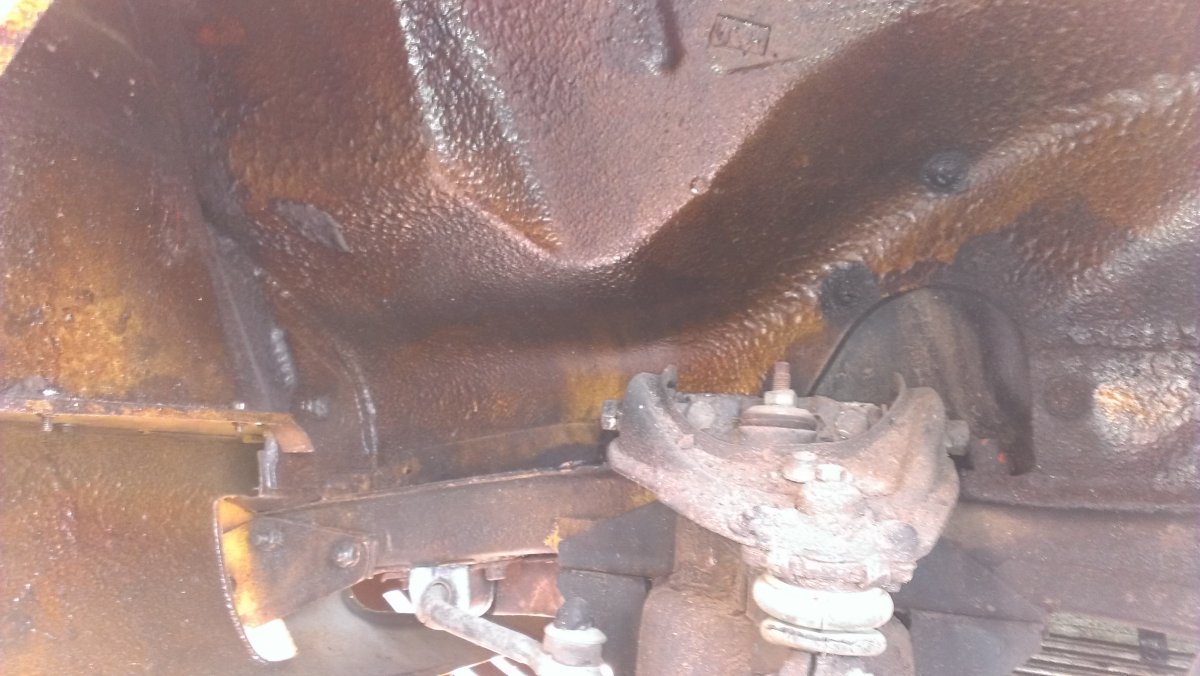

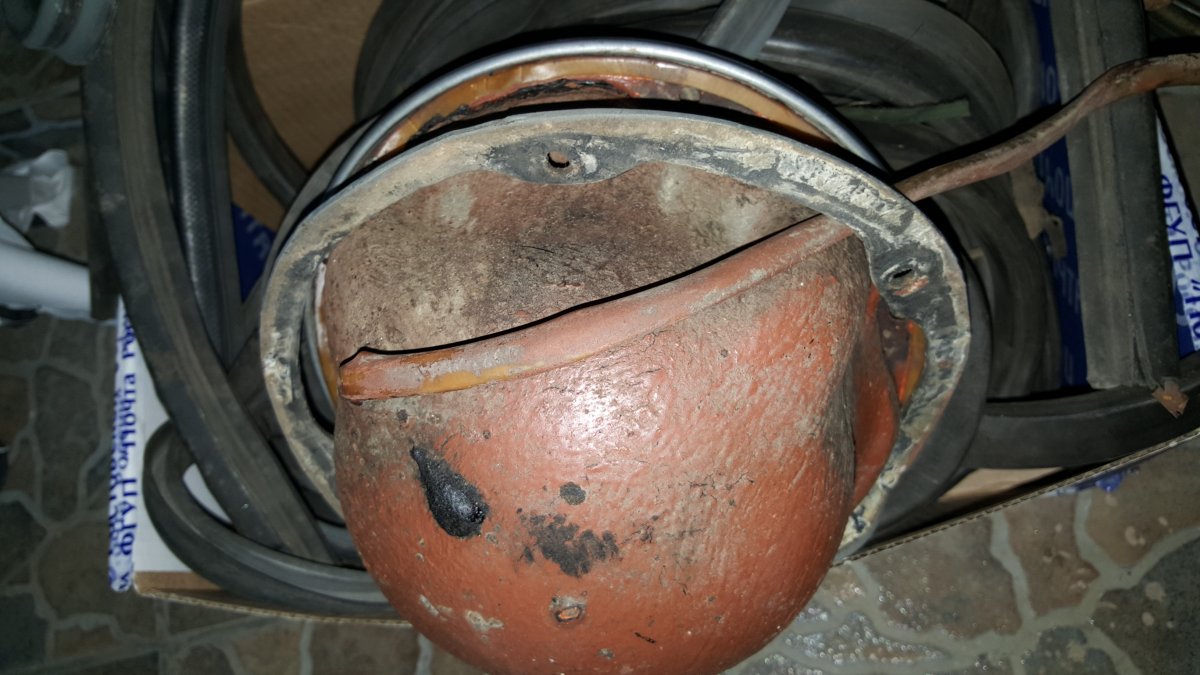

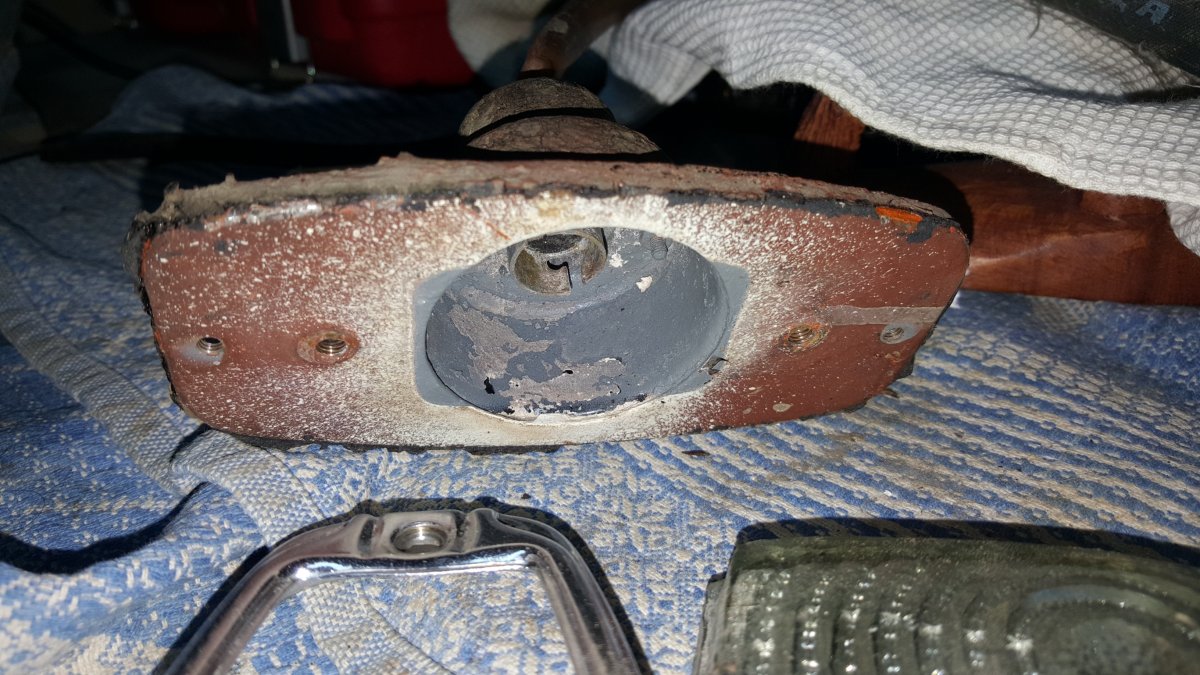

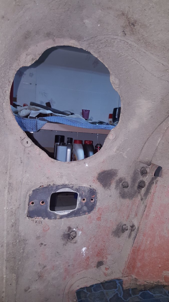

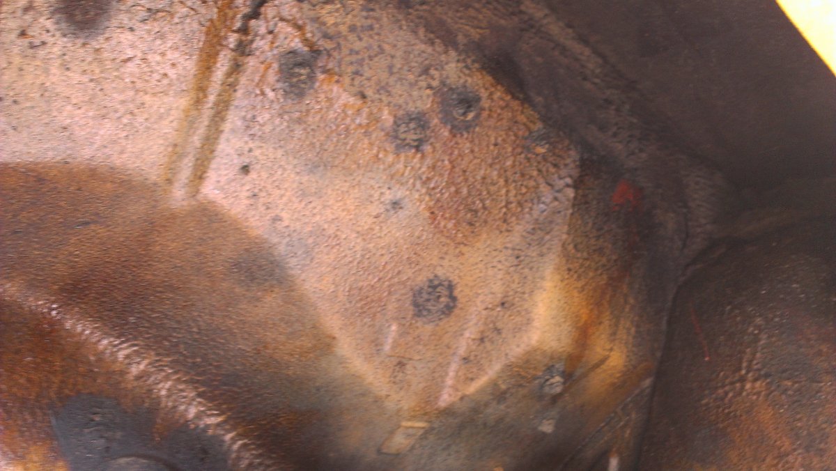

Как и обещал выкладываю фото того как предыдущий хозяин прикладывал руки. Провода фар и подфарники аккуратно запаяны в оплетку (не знаю как правильно называется) на фото видел в тряпочной оплетке, наверное переделывал что бы вода не затекала. все обильно чем-то обработано (мужики подскажите что за материал красного цвета) на крыле видны остатки клея резинка черного цвета вырезанная из камеры, а на горшке фары резинка жёлтого цвета очень похожа как на проводах оплетка. Как думаете сам делал? Для чего?

Материал красного цвета -- корабельный (свинцовый) сурик. Антикоррозийные технологии середины прошлого века.
Свинцовый сурик — сильный окислитель, и этим обусловлены высокие антикоррозионные свойства красок на его основе: вступая в реакцию с железом, он окисляет его до получения плотной плёнки чёрного оксида железа(II), нерастворимого в воде и не пропускающего кислород из воздуха. Покрытые свинцовым суриком стальные конструкции не ржавеют даже в морской воде, однако в большинстве стран производство красок из свинцового сурика сильно ограничено из-за его токсичности.

Коллега, извините если туплю...))) значит машину сначала обработали битумной мастикой а потом Суриком? Как правильно поступить? Снимать до заводского покрытия или оставить? И моё предположение по поводу оплетки верное?

Не сурик это. Свинцовый сурик - ярко-оранжевого цвета, а это - обычный коричневый грунт ГФ-21. Покрасили скорее всего чтобы битум не был липким, а может просто потому что было чем покрасить))
На проводке горшков фар и подфарниках брезент заменен кембриком скорее всего потому, что брезент просто сгнил и рассыпался.

Ну вот, уже и поправили :) Присоединюсь к хору советующих ничего глобально не трогать.

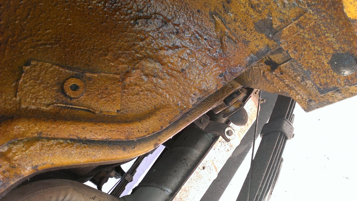

Отмыть, высушить и обработать Раст Стопом для днища.

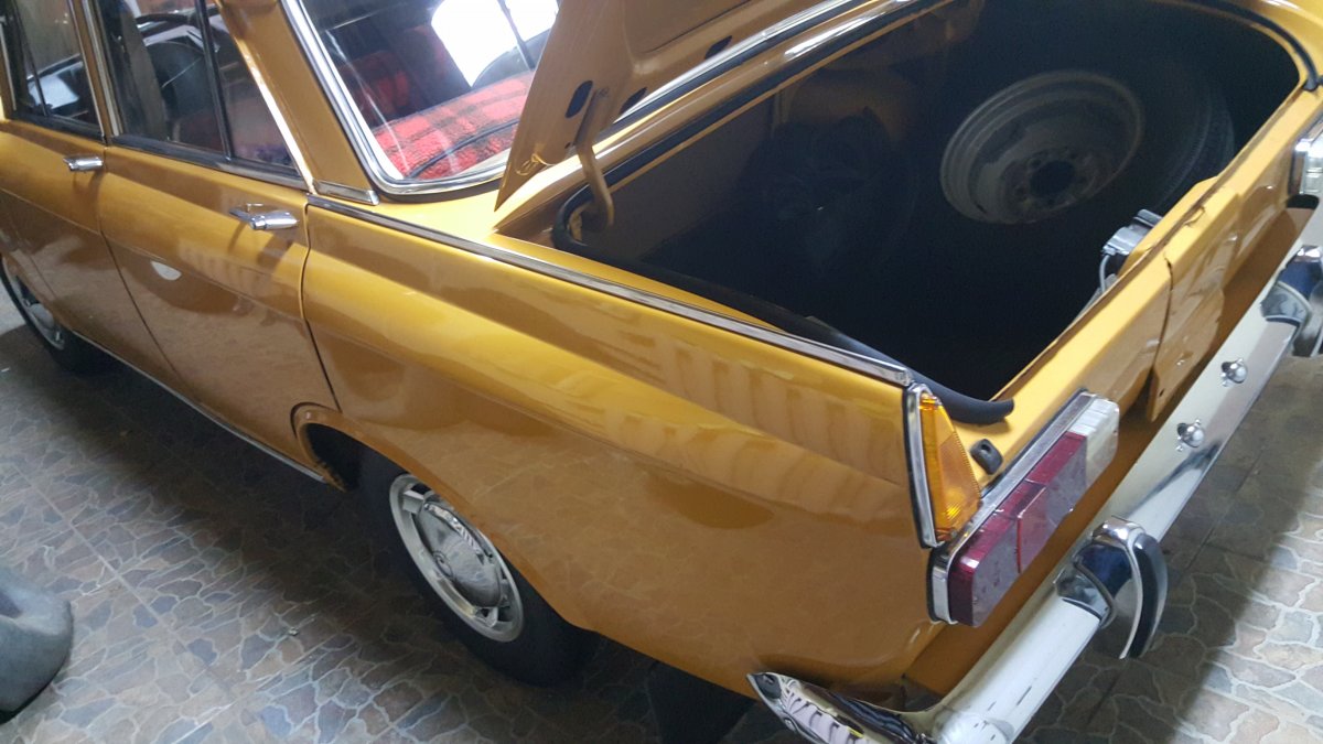

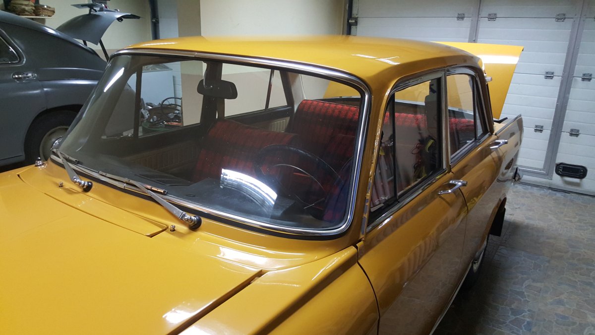

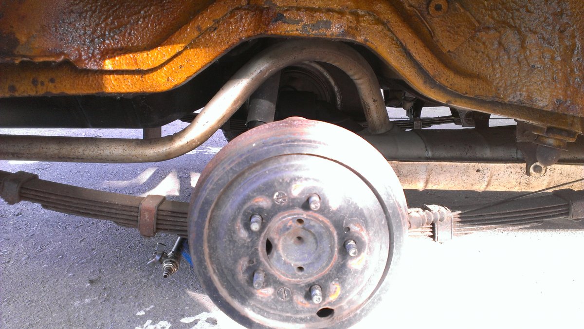

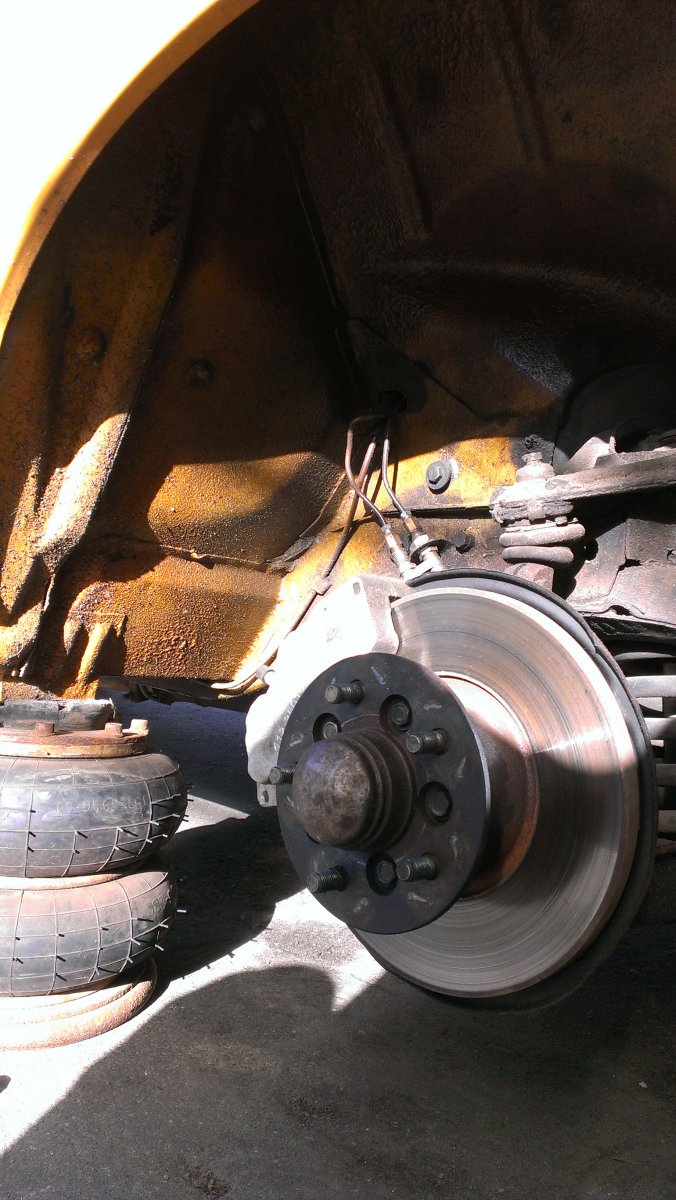

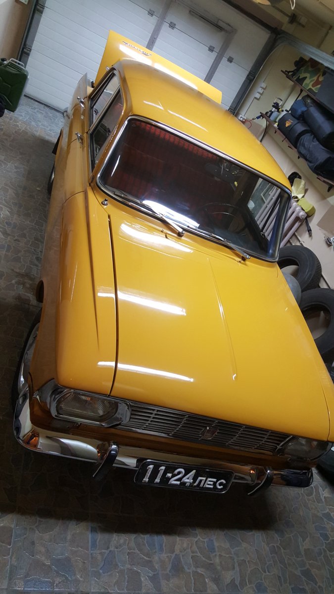

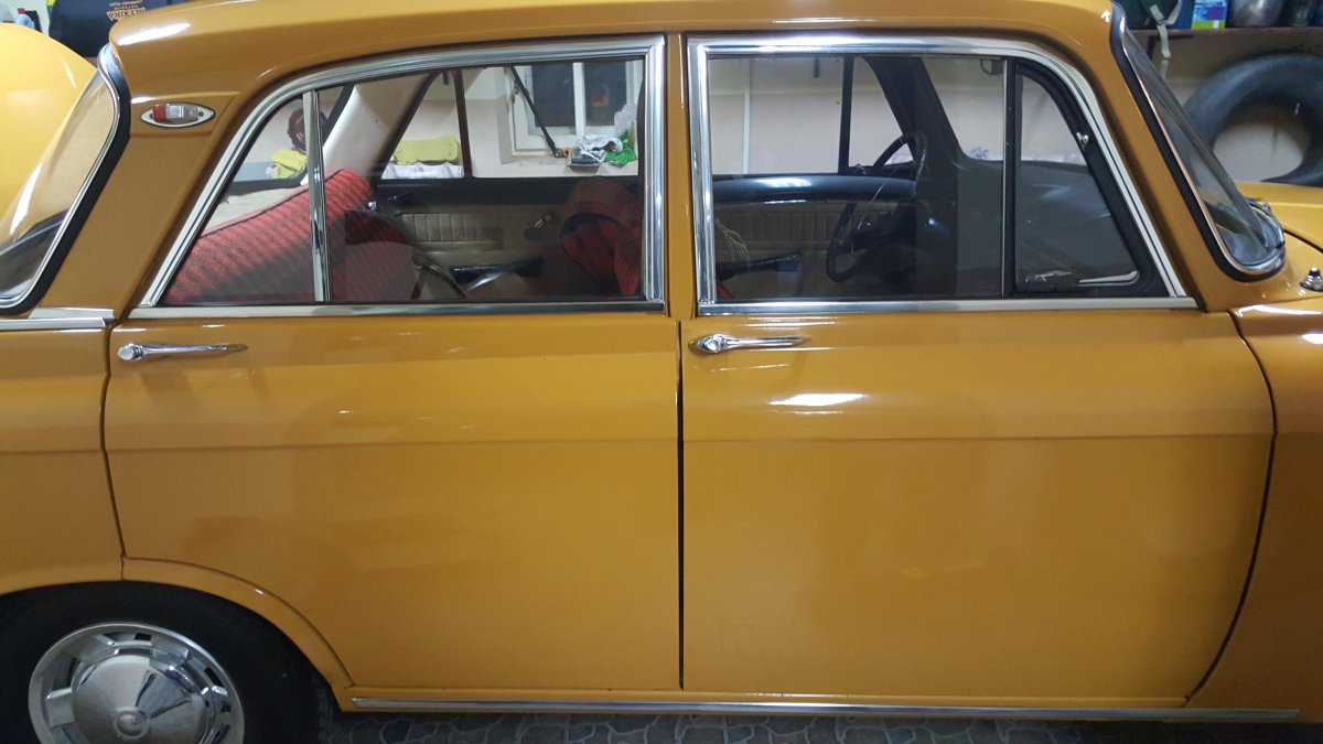

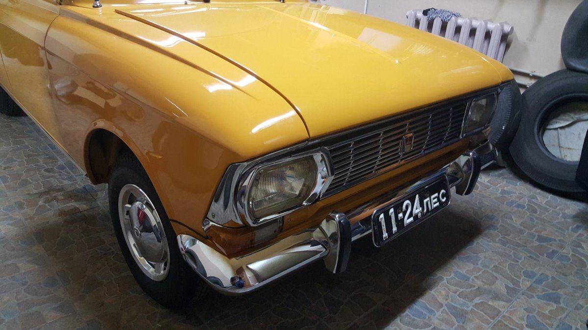

Я честно сказать тоже склоняюсь к Вашему мнению... у меня есть москвич 412-й... там правда ничего чистить не нужно было... просто отмыли и обработали Раст Стопом на Вагоноремонтной улице... лет 7 назад это было... какие могут возникнуть трудности при чистке? не повредится ли заводское покрытие? Некоторые коллеги рекомендуют оставить как есть.... вот делема...

Какой симпотичьный Москвич)

Москвич, прям с конвеера и Победа не хуже. Вот это правильный подход, изначально искать отличные машины! Удачи в ремонте.

Москвич мне достался совершенно случайно. В Питере... я с ним ничего не делал... только отмыл отхимчистил и нанес Раст Стоп... все... А вот Победу ждал, хочется ее с любовью сделать.

Кстати, передние дисковые тормоза на Москвиче от следующей модели - 2140.

Надо смотреть год выпуска. Переход от одной модели к другой на АЗЛК был всегда растянут по времени, обычно технические нововведения несколько опережали смену базовой модели.
Legar, не знаю, утешит вас или расстроит, но т.к. у вас машина уже перекрашеная, ты смысла фанатично заморачиваться с родными РТИ не имеет смысла. На вашем месте, я бы вообще с машиной ничего не делал, судя по фотографиям ей не нужна реставрация. Достаточно, действительно, отмыть, пролить растстопом и потихоньку менять всякие мелочи, типа закрашенных резинок и стеклышка фонаря освещения номерного знака.
