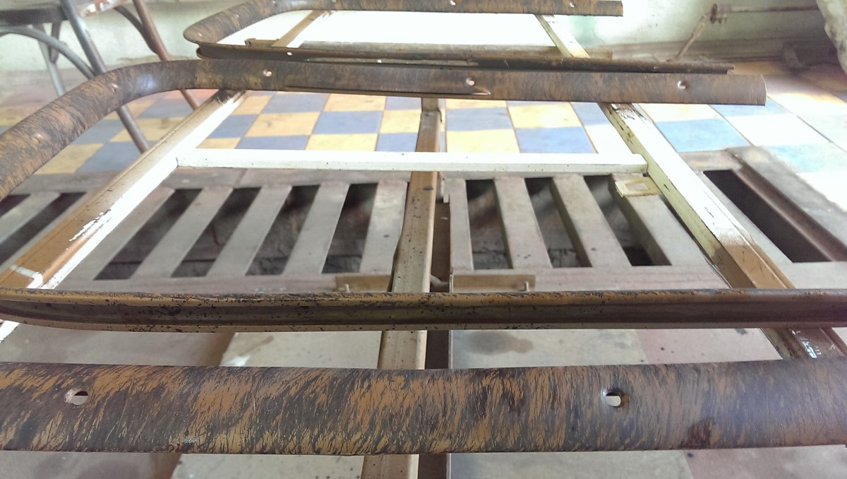

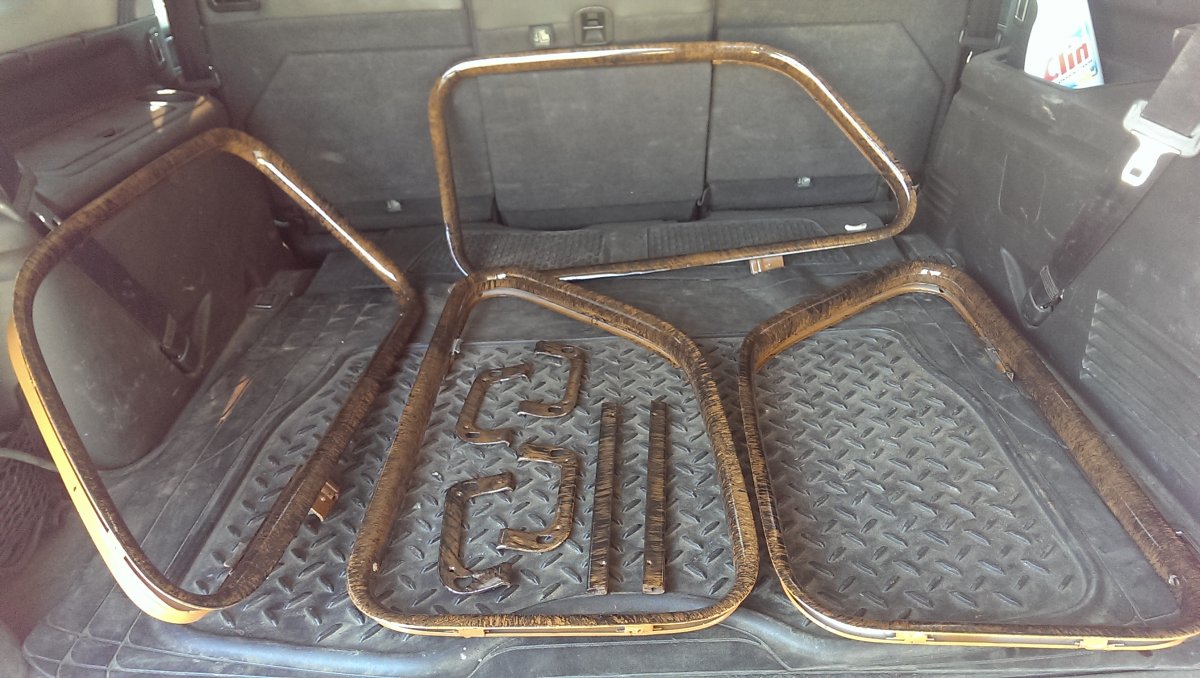

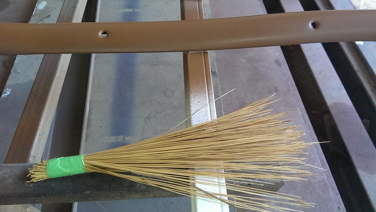

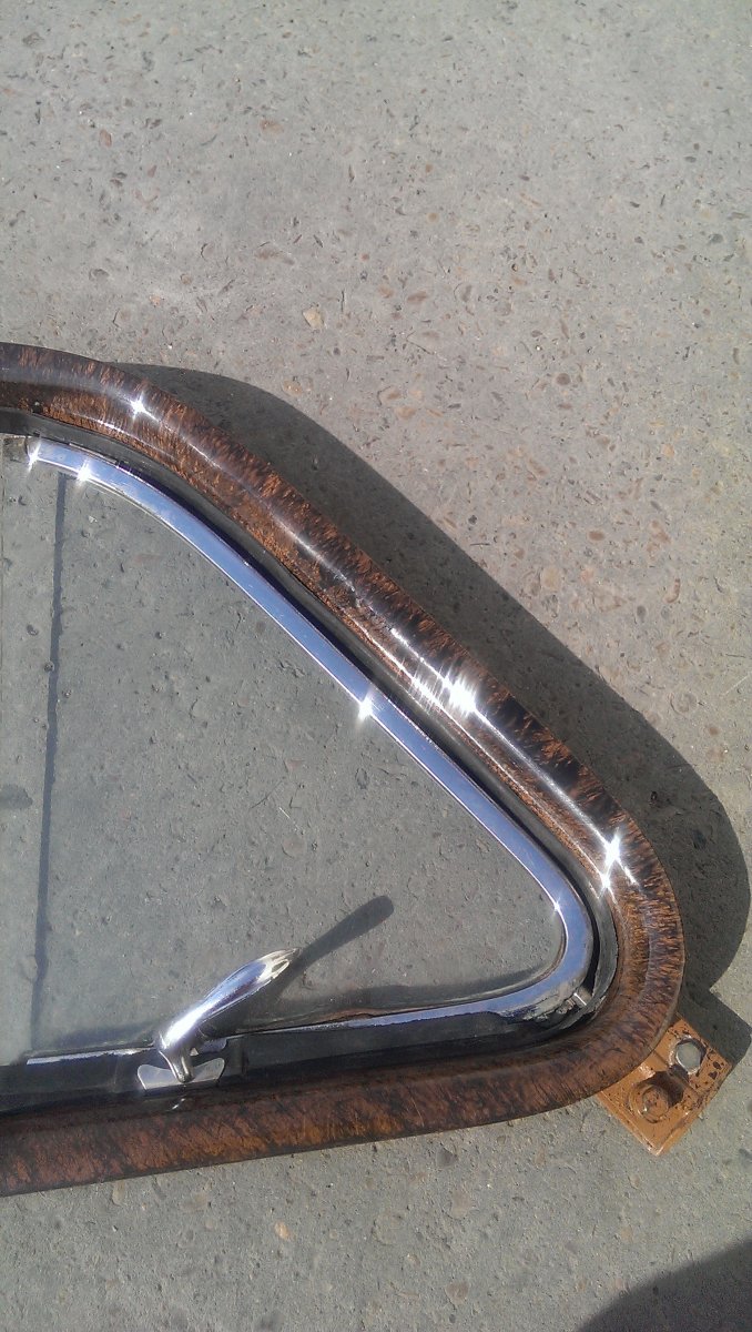

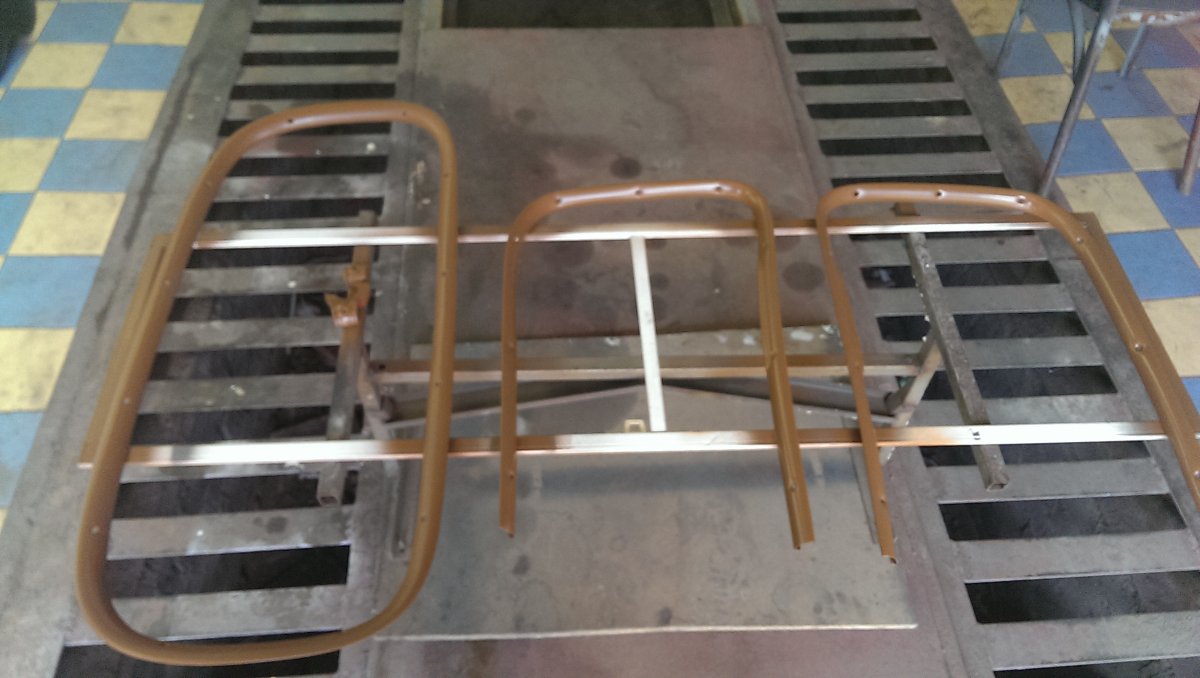

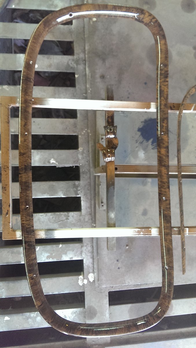

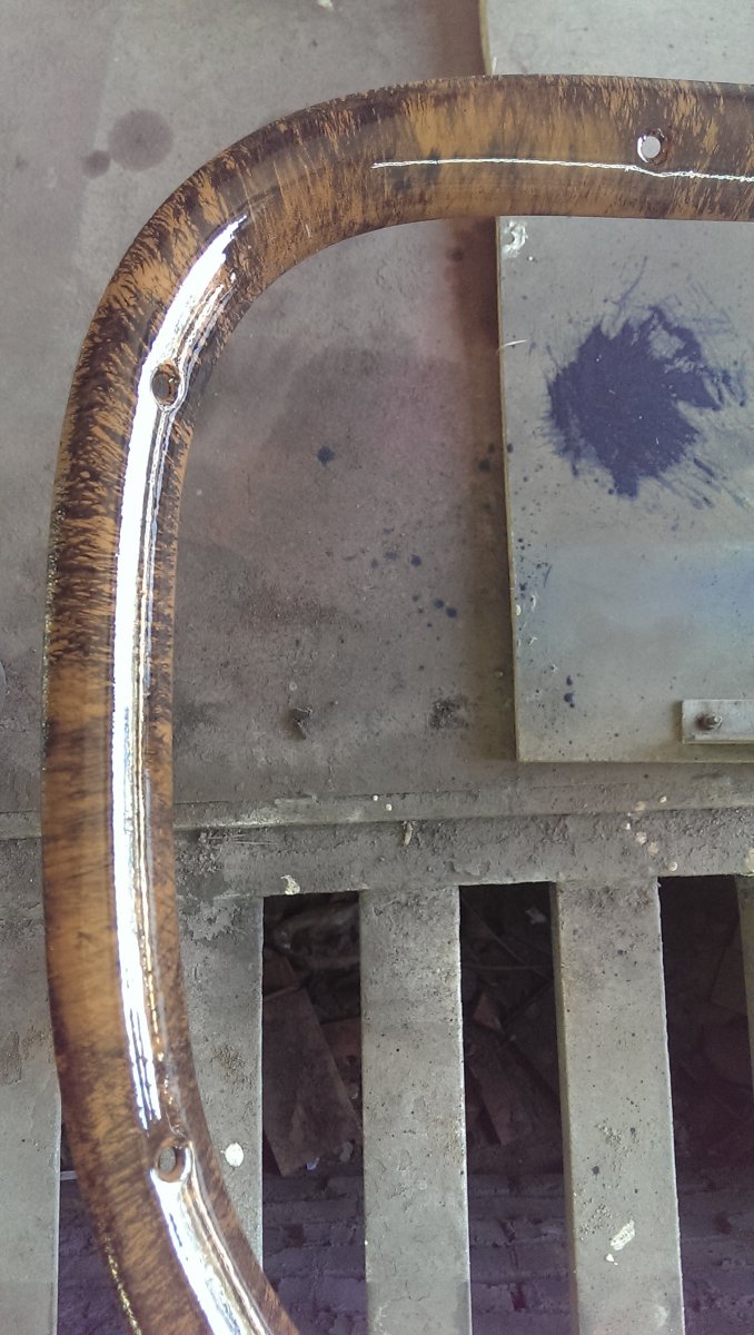

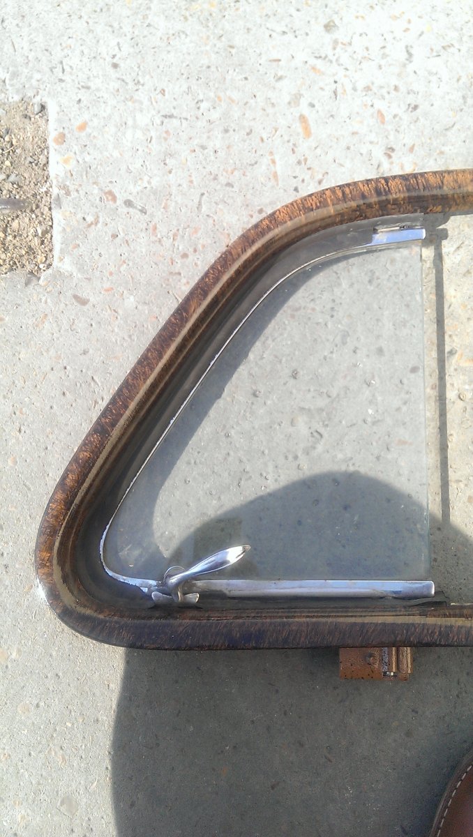

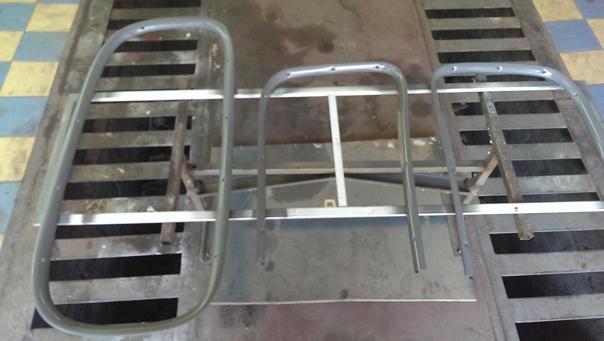

Поставил машину в ателье, на перетяжку салона. Материал выбрал не оригинал, а что понравилось. Покажу как сделают. Пока перетягивают, забрал рамки на покраску. Пока сделал только передние и заднюю рамки. Очистил щеткой от ржавчины обработал преобразователем, загрунтовал. Нанес основной цвет и грубой кистью черные полоски. Покрыл лаком. Может не очень аутентично, но быстро и без усилий.
IMAG2408.jpg IMAG2413.jpg IMAG2425.jpg IMAG2428.jpg IMAG2432.jpg IMAG2440.jpg IMAG2442.jpg IMAG2445.jpg
песок таки лучше будет для дальнейшего сопротивления коррозии..
Олегович34
09.12.2014
664
784
Волгоград
Мне понравилось, по крайней мере с фотографий смотрится очень не плохо.
да, вспоминаю свой первый рамочный опыт начала 2000-х, именно так тогда и делал, плюс тампонил растворителем для размыва... Дешево и сердито.
Andrey Maoni
24.03.2016
158
319
Чита

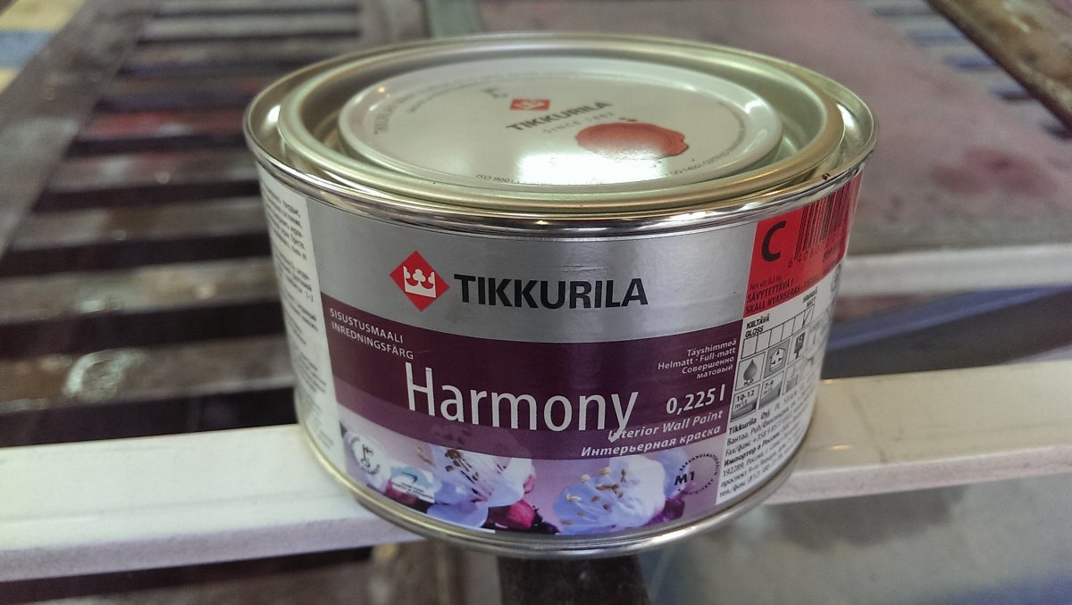

Черная краска акриловая, водорастворимая. Легко смывать, пока не высохла, водой, не портя основы. Растушевал после покраски водой с пистолета. А пескоструем, к сожалению, у нас в городе никто не занимается

Молодец!
Даешь доступную покраску в массы! Выглядит лучше чем пленка! Класс!:cool:

Красивые рамки . Молодец !

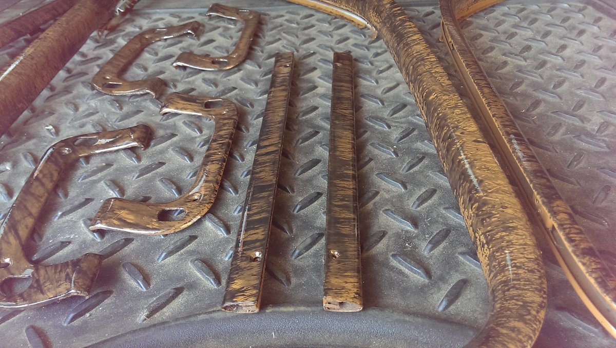

Вчера подготовил и покрасил рамки дверей. Повез их с собой на дачу, собирать

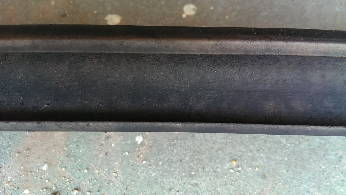

Уплотнительные резинки поставил от уазика.

Классно, резинки подошли хорошо, надо подрезать?

Подрезал немного, обычным канцелярским ножом. Отверстия под шарнир форточки и заклепки делал дрелью на уже установленном уплотнителе.

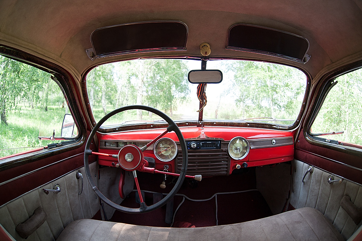

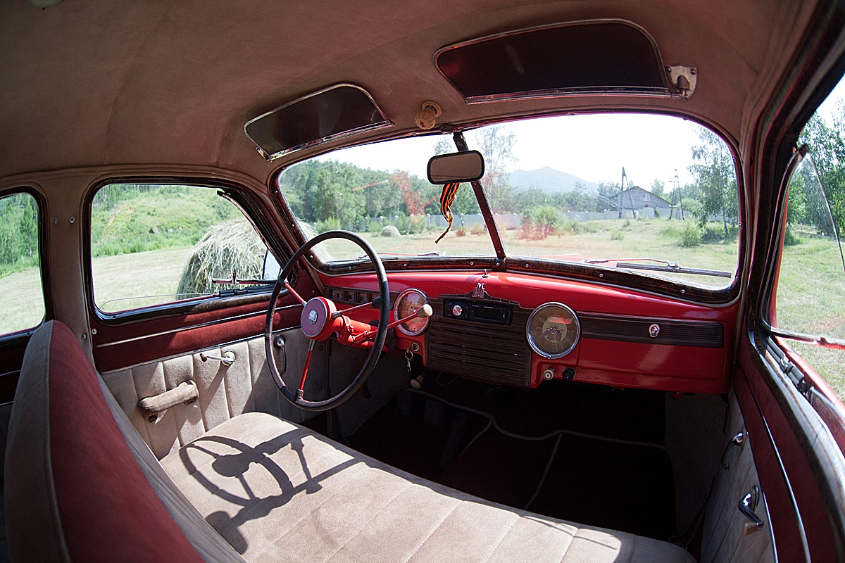

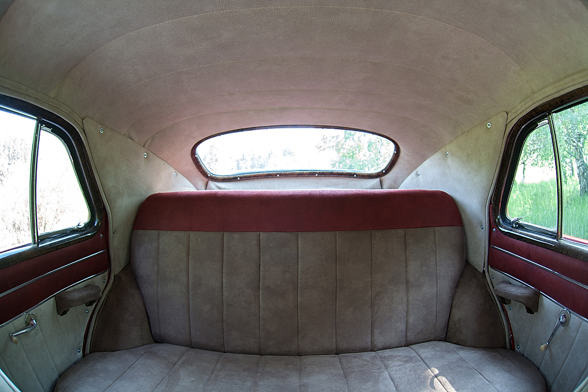

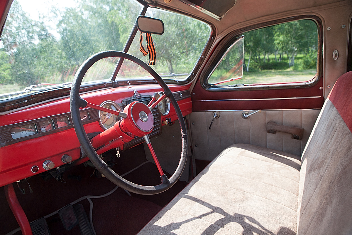

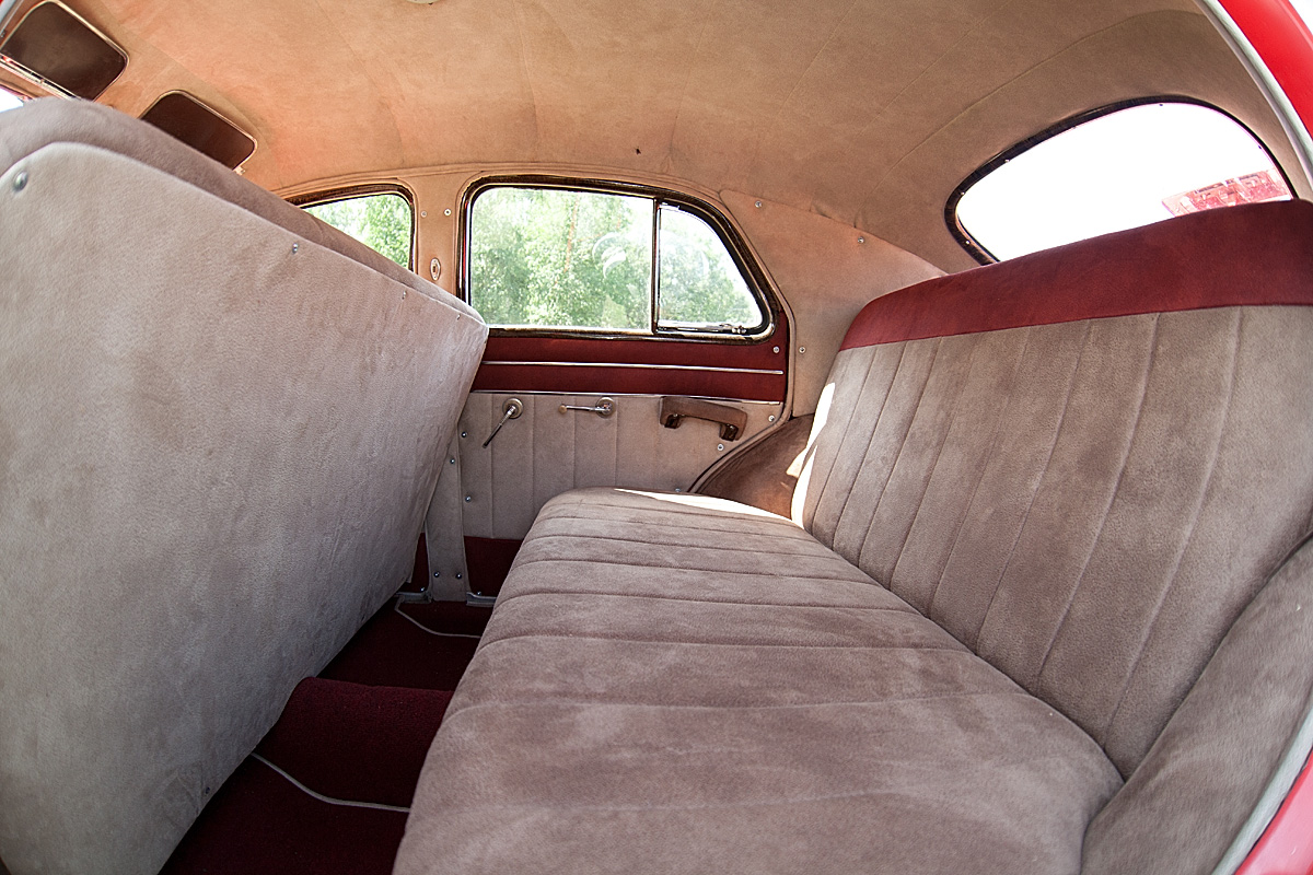

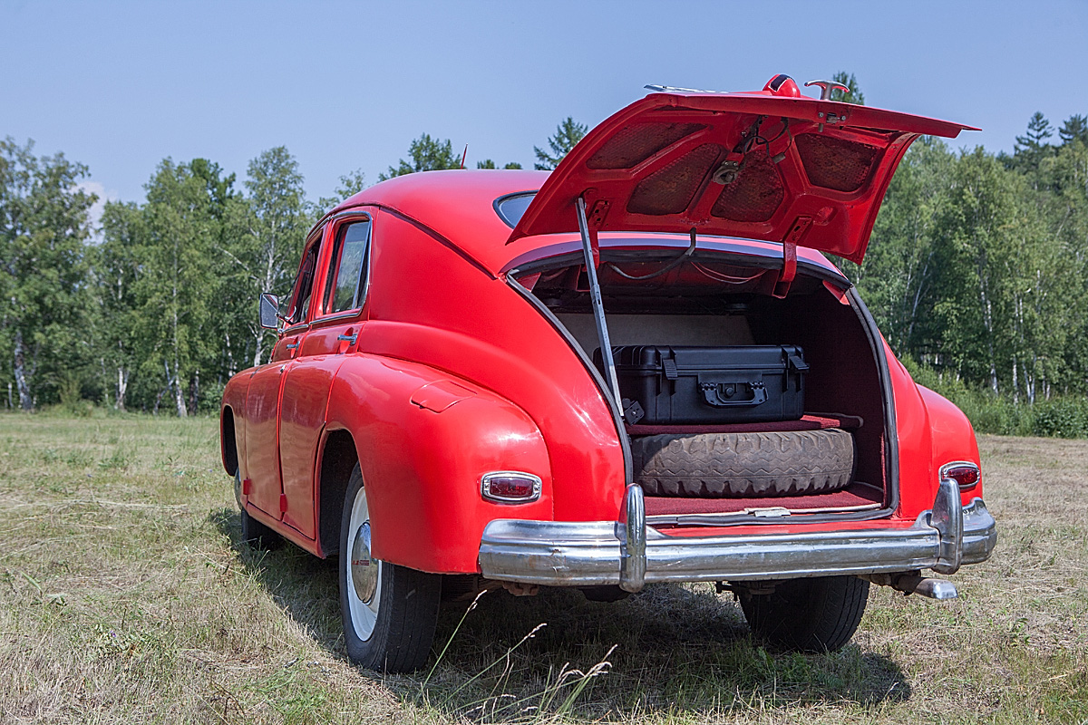

Перетянул салон, пофоткал возле дачи
