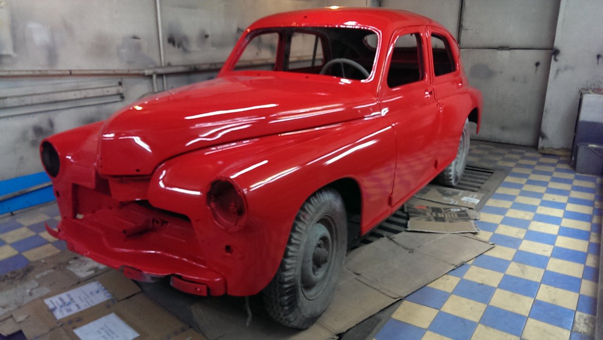

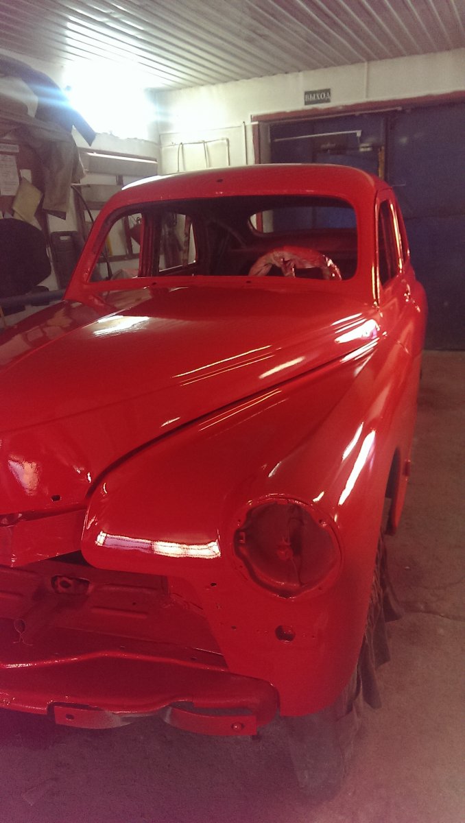

Машина покрашена, началась сборка

Добро пожаловать! Интересно как Вы пришли к Победе, какая история у машины???
Подготовка-Покраска кузова это очень важный этап!!! Поздравляю!

Цвет огонь конечно!!!

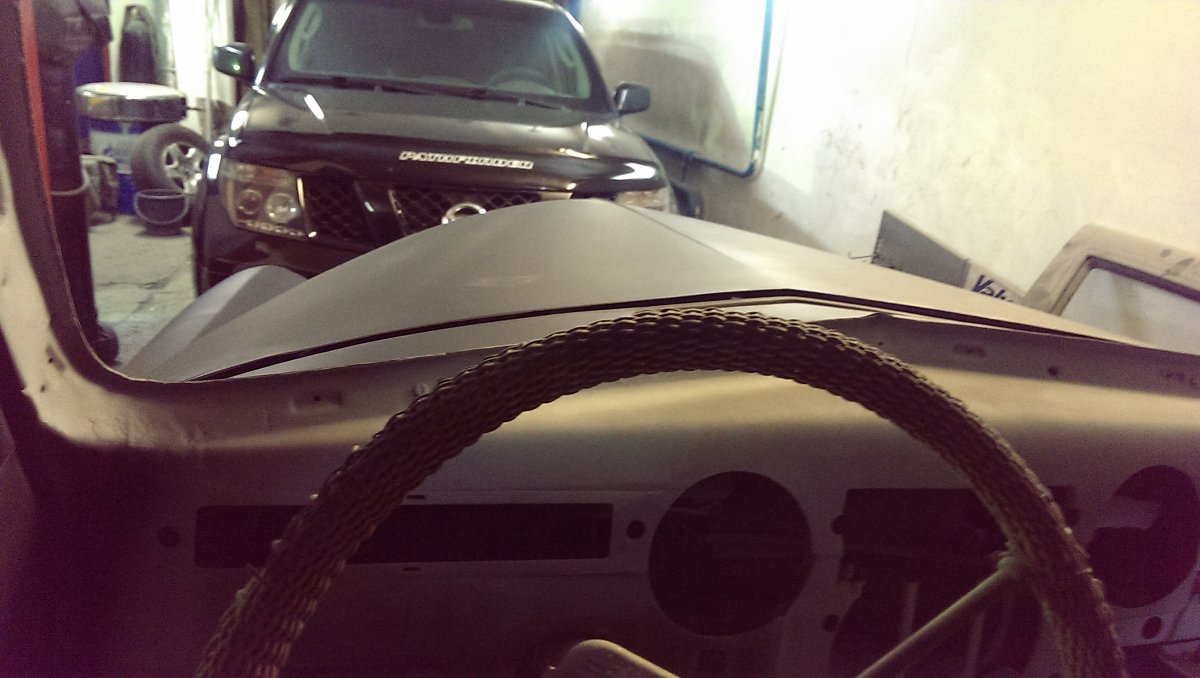

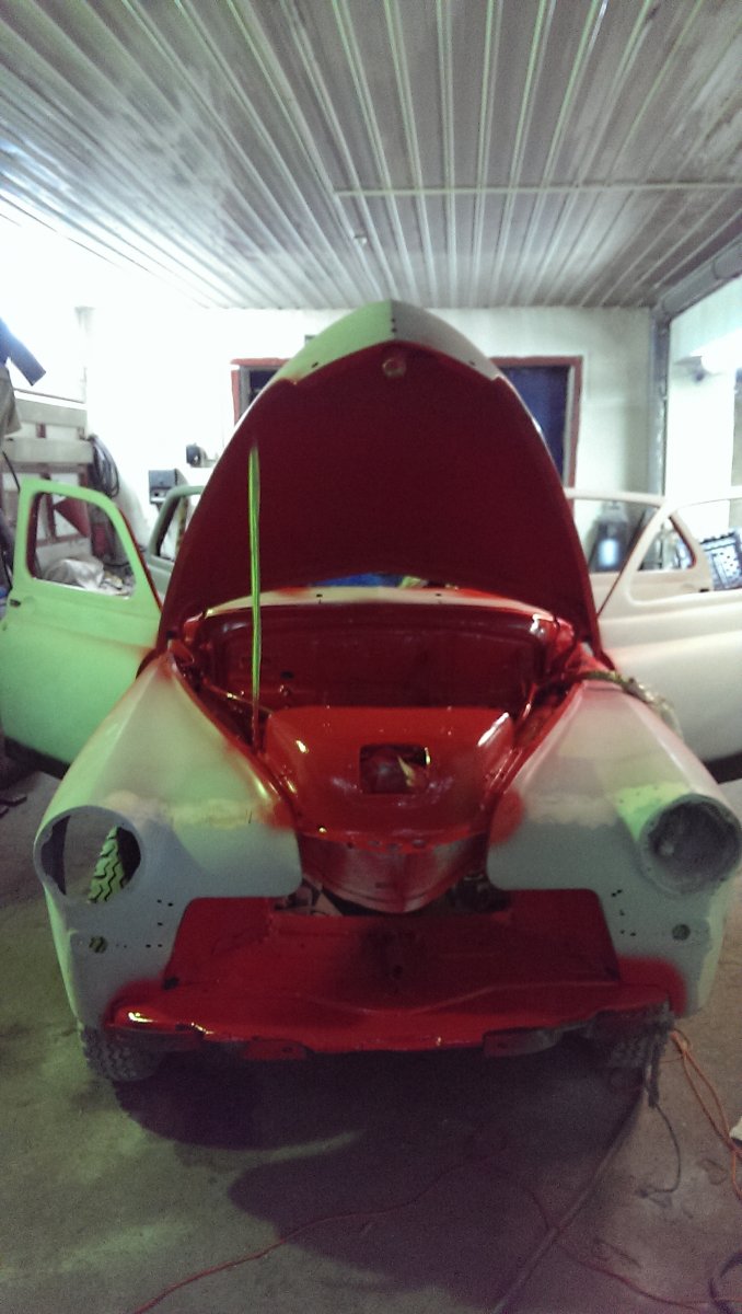

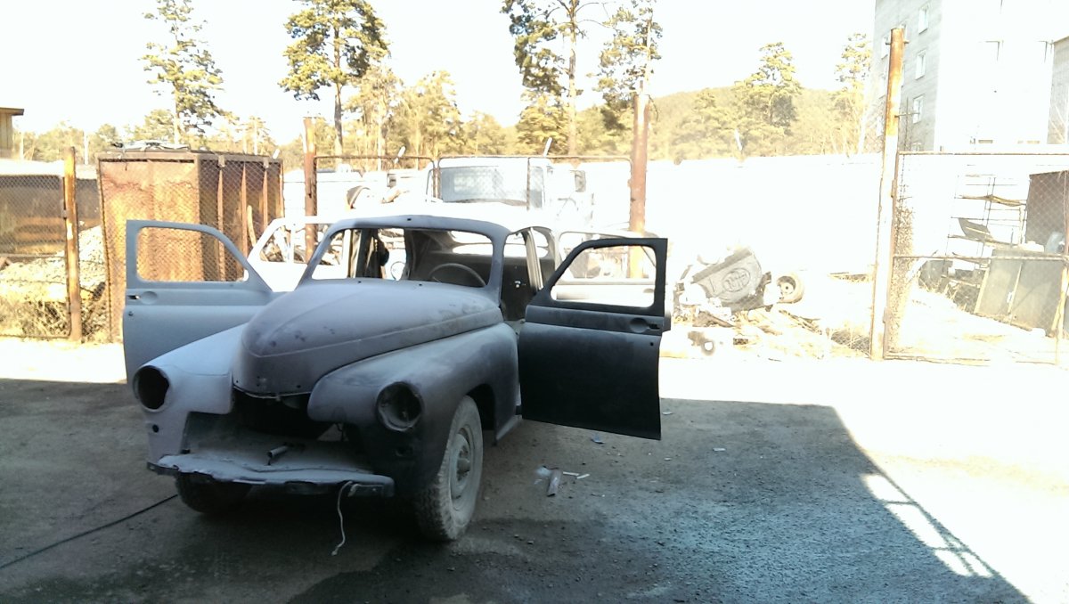

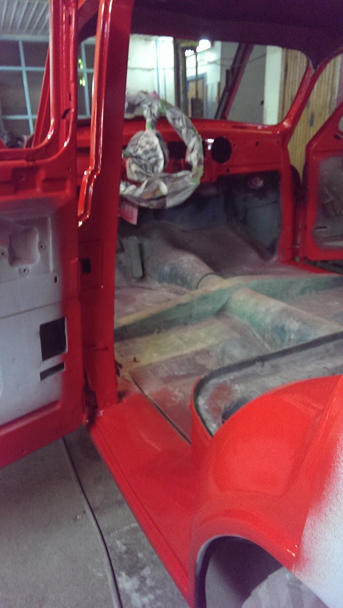

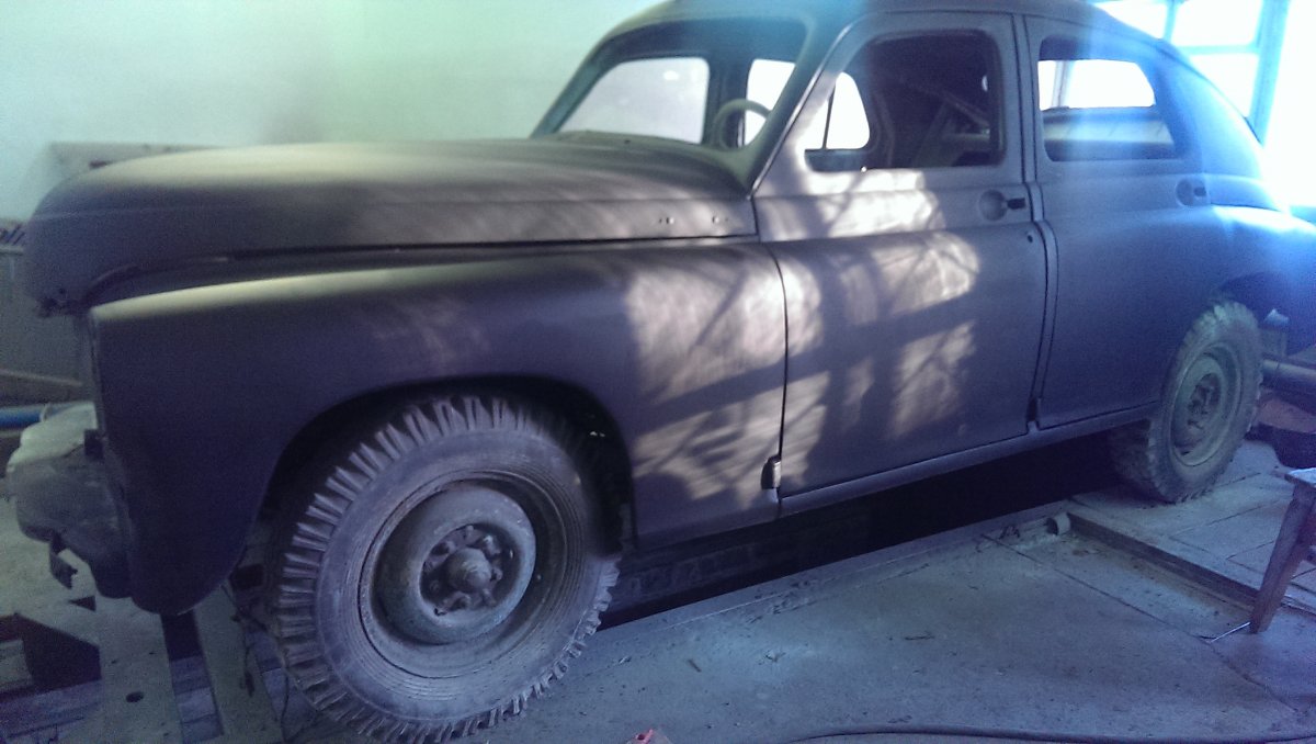

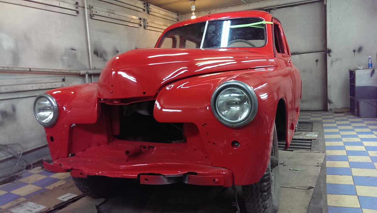

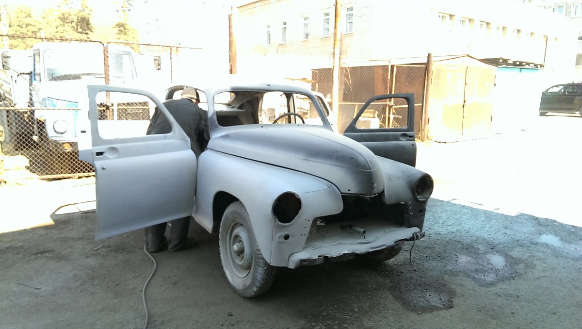

Машину купил лет 10 назад, у военного пенсионера. Гнили было много, кузов был бит и окрашен на несколько раз. Краска и дешевая шпаклевка кусками отваливались. Но что подкупило... Весь хром, приборы, отделка салона были в комплекте и в относительно неплохом состоянии. Машина с нового аккумулятора завелась и я своим ходом доехал на ней в ГАИ на перерегистрацию. Пока ехал, несколько человек останавливали предлагали тут же продать) Особенно настырный даже доехал с нами, все пытался цену перебить. Предлагал покупателю больше чем мы договаривались. Но тот оказался честен и я приехал на уже своем авто в гараж. Там его полностью разобрал, все запчасти сложил в трехтонный контейнер, закрыл и отвез на дачу. Металлическими щетками и смывками удалил старую краску. Потом наступил перерыв в работе, времени продолжать не было. Года два назад снова взялся, заменил сгнивший металл, обработал все антикоррозийной мастикой и перешел к кузовным работам. Там все стандартно - рихтовка, шпаклевка, грунтовка. Конечно делалось все не регулярно, но вот в прошлые выходные машина покрашена и началась сборка)

Цвет еще придется переоформлять, по документам серая. Надеюсь не возникнет сложностей...

Простите , а чем вызвано , желание покрасить именно в красный?

Сначала хотел в черный цвет покрасить, уже купил краску, но увидел передачу про Кубу и там красную Победу показали - понравилось!

Цвет яркий, запоминающийся, да хром в достойном состоянии, вам повезло.

Вот почему на заводе не было покраски в цвет рубин? (нравится мне этот цвет) На нем хром вызывающе выглядит..Но аутентичность поборола мои соображения

Цвет огонь, необычно яркий и броский для победы, с восстановленным хромом и салоном смотреться будет здорово.

Еще , я как понял элементы красились , прямо на кузове ! Их не снимали ?? Имею виду крылья, капот ,,двери , ,,,,
Andrey Maoni
24.03.2016
158
318
54
Чита
Фотки будут) Сейчас собираю, ставлю все "как есть", оценю комплектность. Потом проще поочередно снимать и реставрировать отдельные детали, чем выбирать из кучи что ставить, а что под реставрацию. В планах успеть поставить двигатель и завести к 9 мая)
8 846
7 895
так авто красят нонешние... мало кто заморачивается снятием элементов, т.к. потом будут видны следы разбора... и потенциальный покупатель будет задавать много вопросов и крутить носом)...
из практики...
красить нужно элементы отдельно, т.к. лак, да и краска имеют текучесть и чем ниже температура, тем дольше момент схватывания... т.е. возможны подтеки , а это брак. и вверху двери, например, слой лака будет намного тоньше чем снизу.
так что - хозяин-барин, но я буду красить раздельно все элементы, как собственно и на предыдущих своих авто.))
