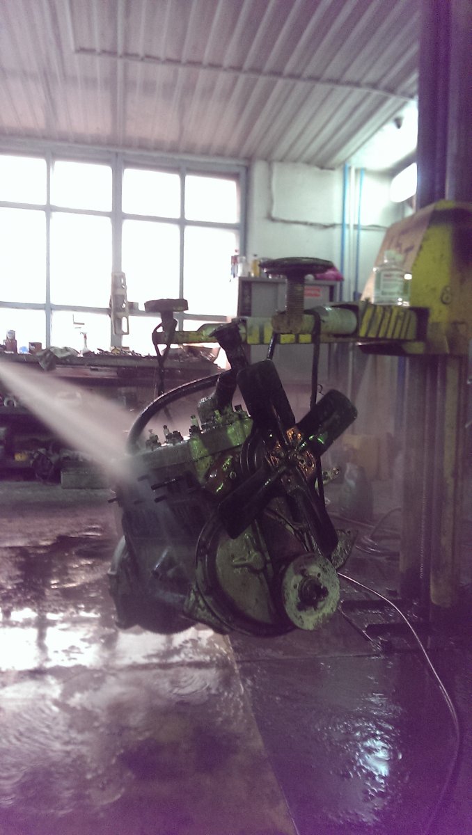

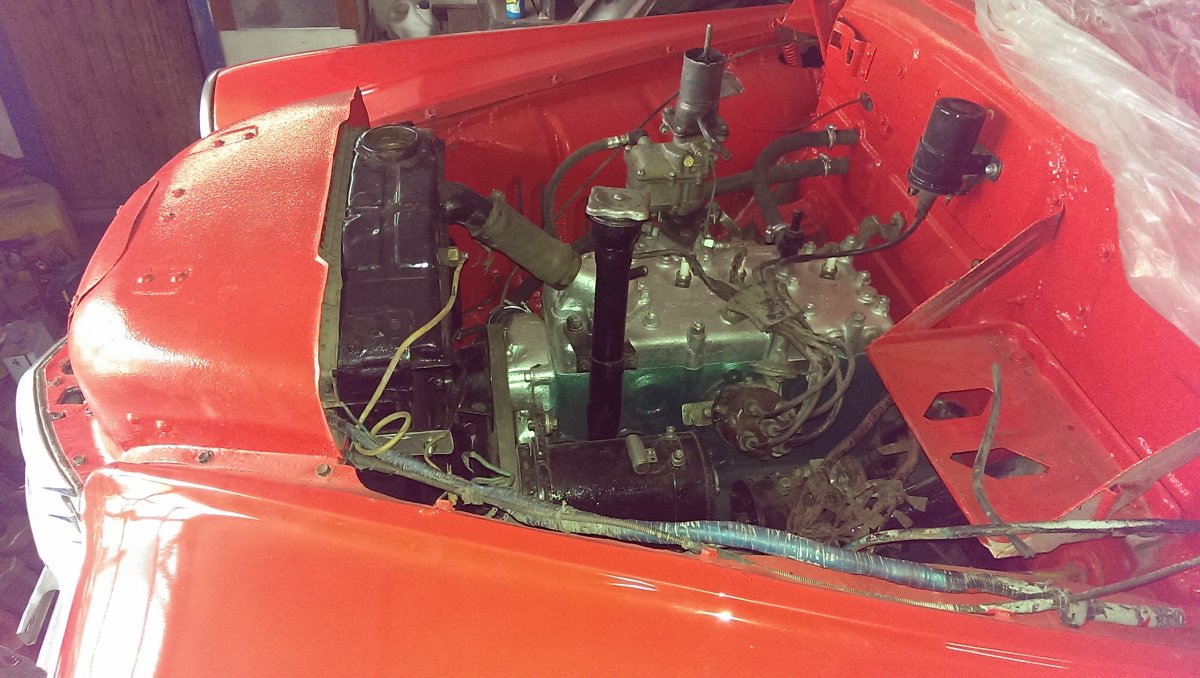

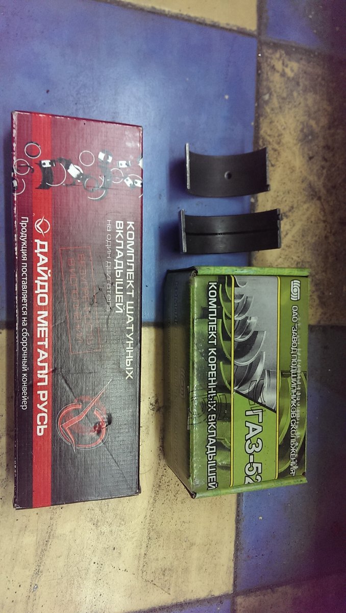

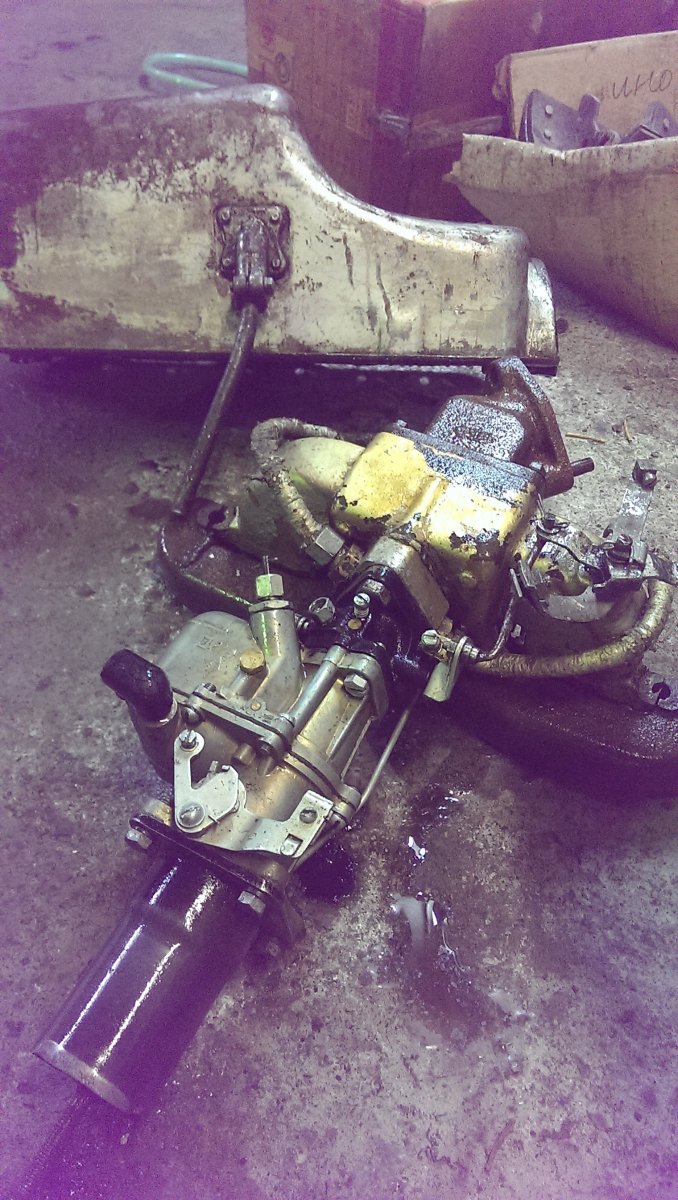

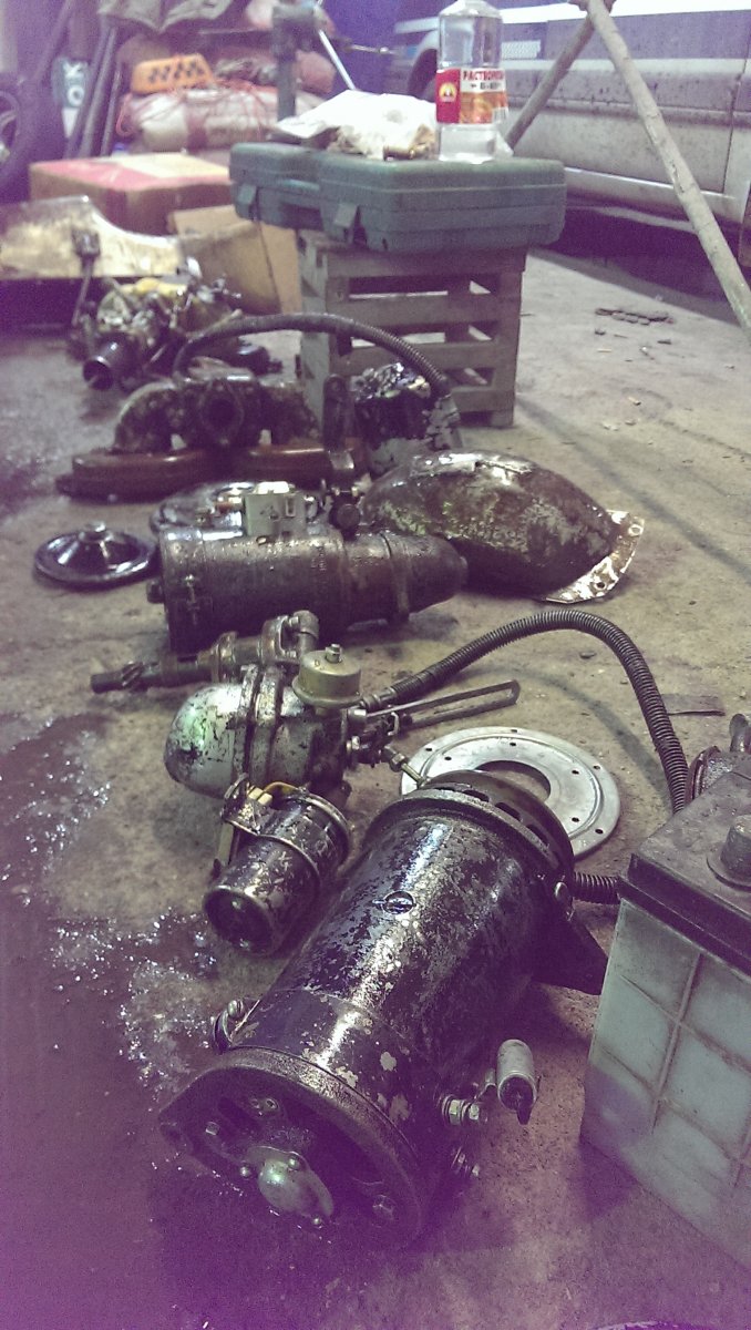

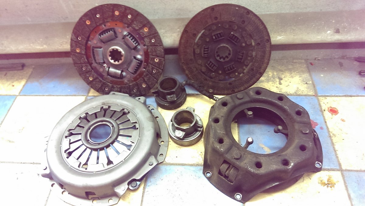

Снял поддон, грязи много. Вал в хорошем состоянии, но уже расточен. Шатунные вкладыши 0,25, коренные 0,5. Решил сменить и пользуясь информацией с форума приобрел комплект от ГАЗ 52. Диск сцепления тоже оказался изношен, нашел подходящую лепестковую корзину, диск и выжимной подшипник от УАЗа. Отмываю все от грязи, завтра покрашу двигатель с навесным и за выходные планирую поставить.

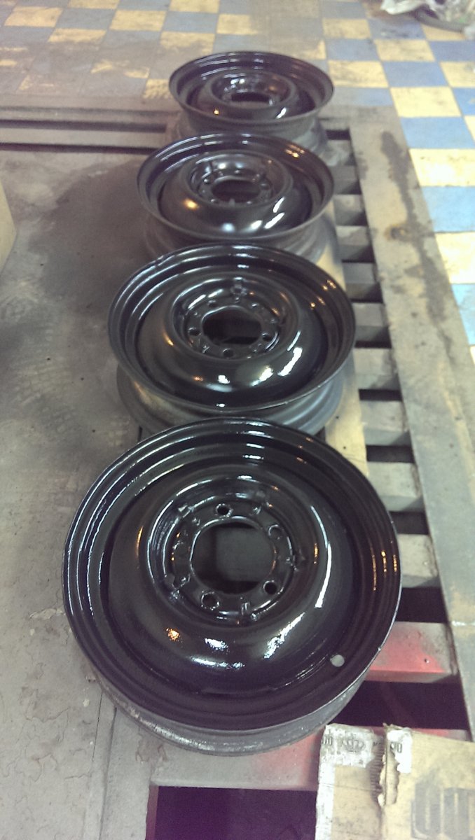

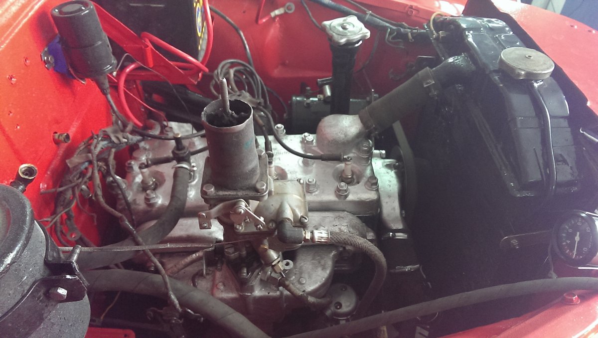

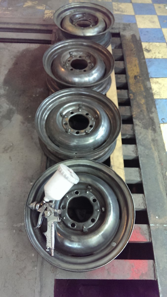

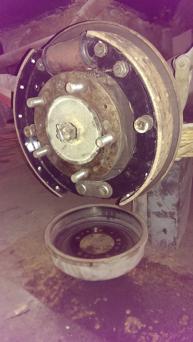

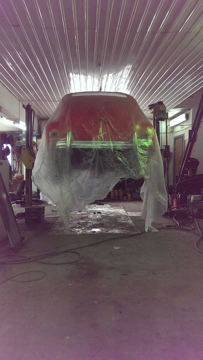

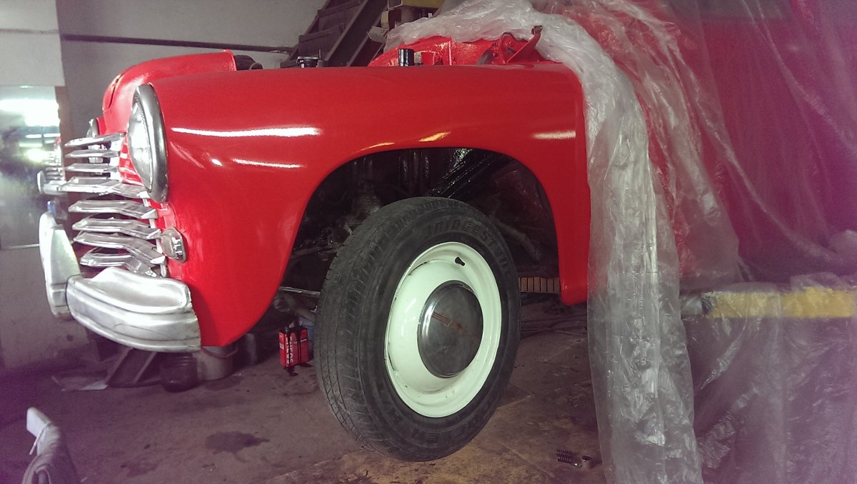

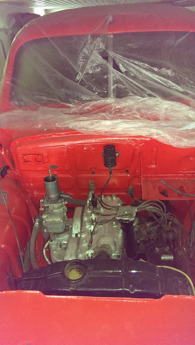

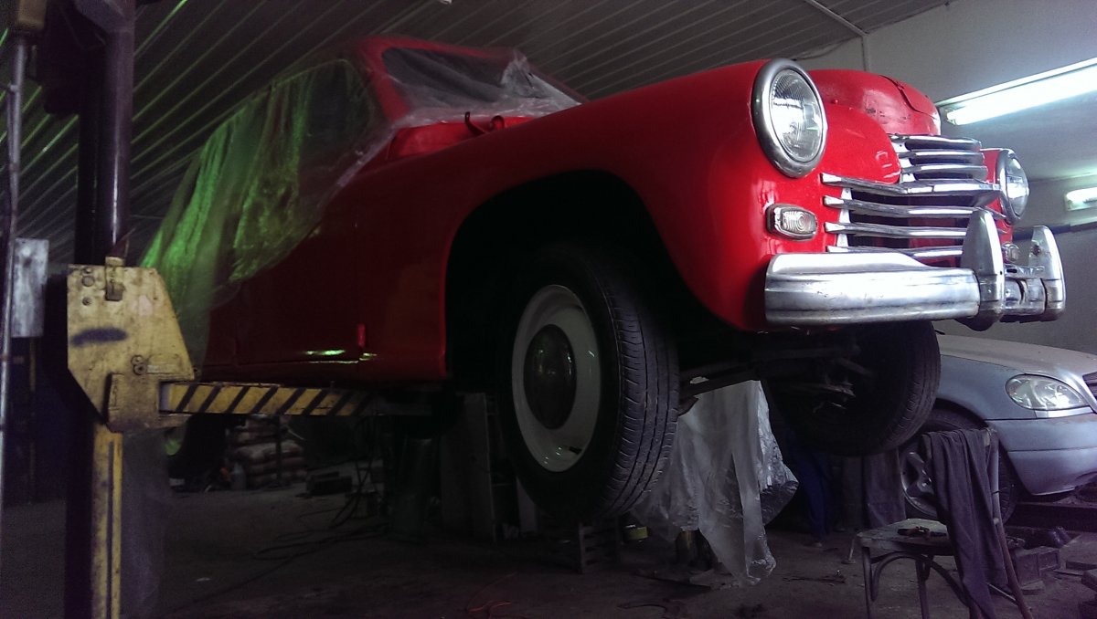

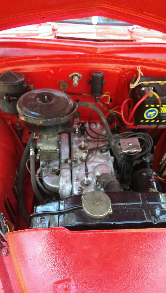

Наконец то свершилось! Завел сегодня двигатель!) После прогрева давление масло на холостых 2 кгс/см2, по мере набора оборотов возрастает до 8. Замерял механическим датчиком на выходе с насоса в ФТО. Так же сделал тормоза, заменил колодки, главный и рабочие цилиндры, шланги на новые, залил дот-4. Резину родную пока не нашел, поставил на время нивовского типоразмера на родные диски. Буду искать И-77. Диски ободрал до металла, загрунтовал и покрасил. Проехать пока не получилось, непонятным образом исчезла задняя опора двигателя вместе с траверсой. Завтра придется колхозить что-то. Хотел коротенькое видео первого запуска разместить, но не получилось, только фото

Не должно давление 8 быть. Значит редукционный клапан залип. Он срабатывает на 4,5-5 примерно.

Я на своем двигателе мерил давление после ФГО было 2.6 - 2.8 , механическим манометром. Компрессия 6.8, 7.0 в этих пределах по цилиндрам.

Скорее там шайбы под пружиной клапана стоят. До 8 атм. уже на средних оборотах давит, а потом клапан все же открывается. Не стал разбирать и смотреть, хочу сначала заднюю опору сделать, на улицу выехать и дать поработать

Для хоженого двигателя, если на горячую нормально. Еще от вязкости масла зависит. У меня на 20w50 на ходу стрелка лежала в 5 постоянно на холостых 2 очка. Компрессия тоже нормальная, при условии если ГБЦ не фрезерованная, то я бы даже сказал что отличная.

Это давление на холостых на горячем двигателе, головка обычная.

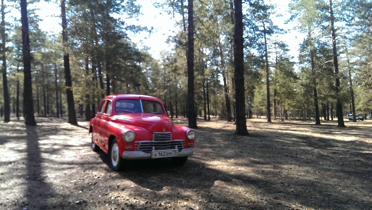

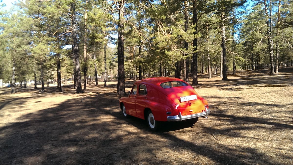

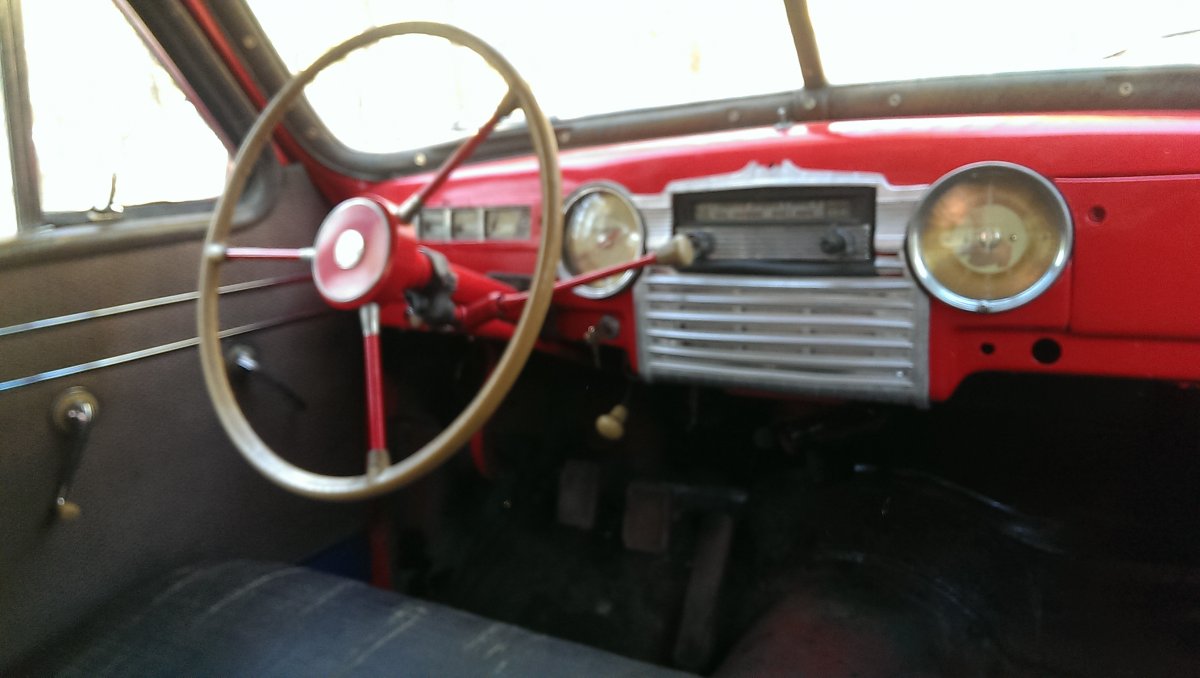

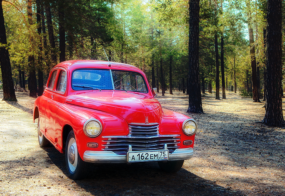

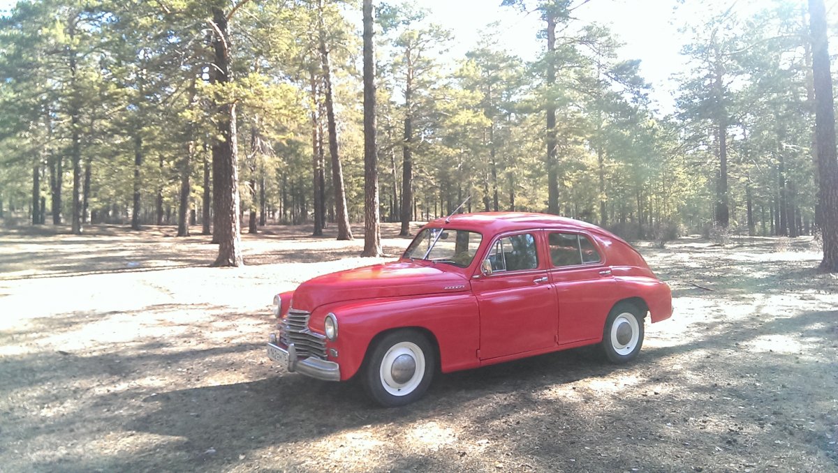

Сегодня был первый выезд!) Как и ожидалось, обнаружилось много недоработок, но в целом я доволен. Новые колодки, хоть и полностью сведены, туговаты, барабаны греются. Задний мост развернут, машина едет немного боком) Завтра буду крутить стремянки. Подвеской и амортизаторами надо много заниматься. Рычаг переключения КПП на второй и третьей сильно люфтит, колени мешают включать прямую передачу)) Шум двигателя в салоне слышен сильнее чем ожидалось. Может когда сделаю шумоизоляцию станет лучше... Все забываю спросить про капот, если его открывать сильнее чем надо, нижними уголками он упирается в крылья, есть риск повредить лакокрасочное покрытие. Так и должно быть? После праздников поеду на перетяжку салона, материал уже пришел. Приборы пока поставил как есть, позже займусь передней панелью основательно. Сделал несколько фоток на телефон

в общей сложности 15 км проехал)
9 083
9 054
Поздравляю!
2 885
5 412
Молодец, Андрей, так держать!!! По дискам мне показалось, что они немного замяты, Вы их прокатывали или нет? С Уважением, Андрей из Казани.
Andrey Maoni
24.03.2016
158
318
Чита
Нет, не прокатывал, не нашел кто у нас в городе это делает. Действительно немного замяты, но пока пришлось так оставить
Сапёр
10.11.2014
1 319
1 045
г.Москва
С выездом!:)
Yura_Sv
26.10.2014
953
642
Начало эксплуатации положено! Это огромный шаг! Поздравляю, думаю эти 15 км принесли много положительных эмоций, даже не взирая на проблемки, которыми надо заниматься!
