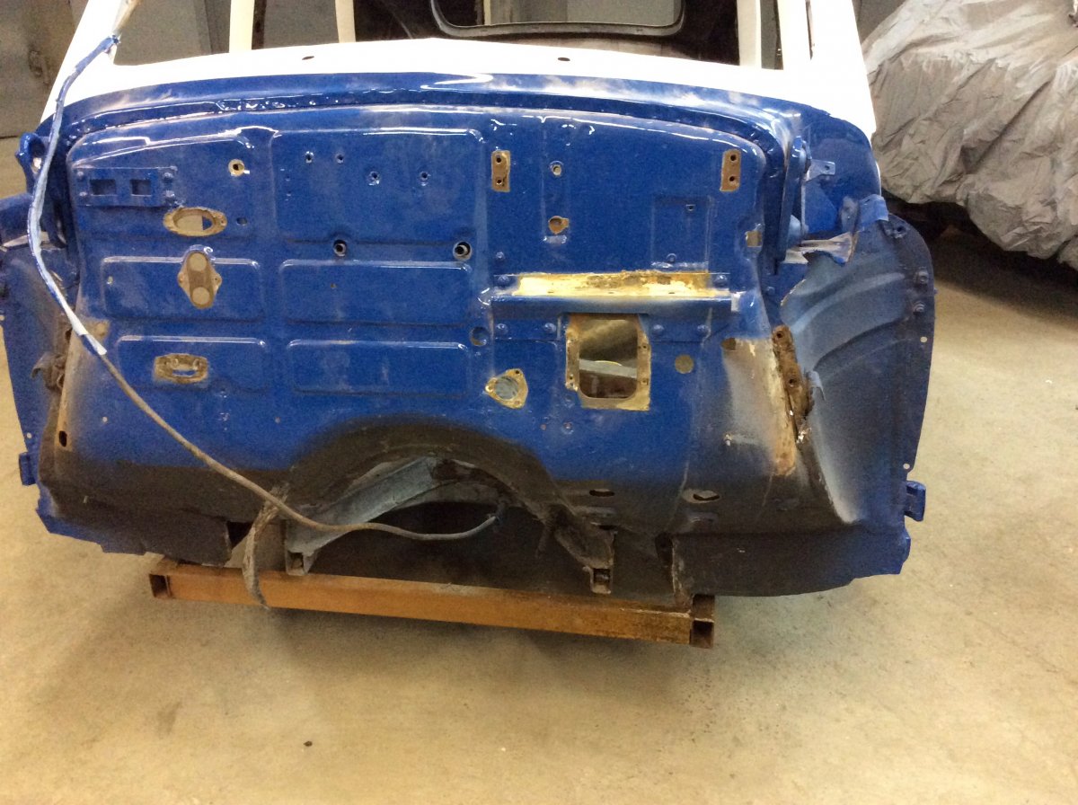

Да, прямо в сборе на кузове в два этапа. Сначала проемы и подкапотное пространство, на следующий день снаружи
Andrey Maoni
24.03.2016
158
319
Чита
Я когда то автосервисом занимался и имею опыт покраски. Ничего не утекло, подтеков нет, мусора практически тоже. Думаю даже полировать не стану
Andrey Maoni
24.03.2016
158
319
Чита
Что до раздельной покраски... В таком подходе больше минусов чем преимуществ. Во-первых, установка свежеокрашенных деталей всегда риск, лакокрасочное покрытие легко повредить, шляпки винтов-болтиков останутся не окрашены, или же с них инструментом обдерете краску. Во-вторых, процесс покраски растягивается значительно по времени и включая разборо-сборочные работы становится значительно более трудоемок. В третьих, хотя Побед это мало касается, при использовании краски металлик, меняется оттенок цвета в зависимости от угла падения базовой эмали. Может оказаться что цвет соседних деталей после сборки не совпадет. Может не совпасть и фактура шагрени, что тоже заметно. Ну и наконец, чаще всего при ремонтах машину красят не полностью и делают "натяг" краски на соседнюю с ремонтируемой поверхностью деталь. Кстати, у большинства авто задние крылья не съемные.
Поэтому мне привычнее и проще красить на машине. Тем более что есть проф. оборудование - компрессор с большим ресивером, влагоотделитель и сатовский пистолет низкого давления, средства защиты и пр... Может у Вас другие условия, я не спорю.

Иногда и Ваш подход оправдан. Наример капот проще снять для покраски, тем более что у него сопрягаемые детали в разных плоскостях обычно. Так что я не возражаю) Если кому нужна консультация по кузовному ремонту и покраске - спрашивайте - по мере знаний и времени отвечу. Кстати, в советское время был учитель, дедок старой закалки. Передал мне опыт выравнивания поверхностей оловом, если кому интересно могу рассказать как это делалось в те годы, на Победах)

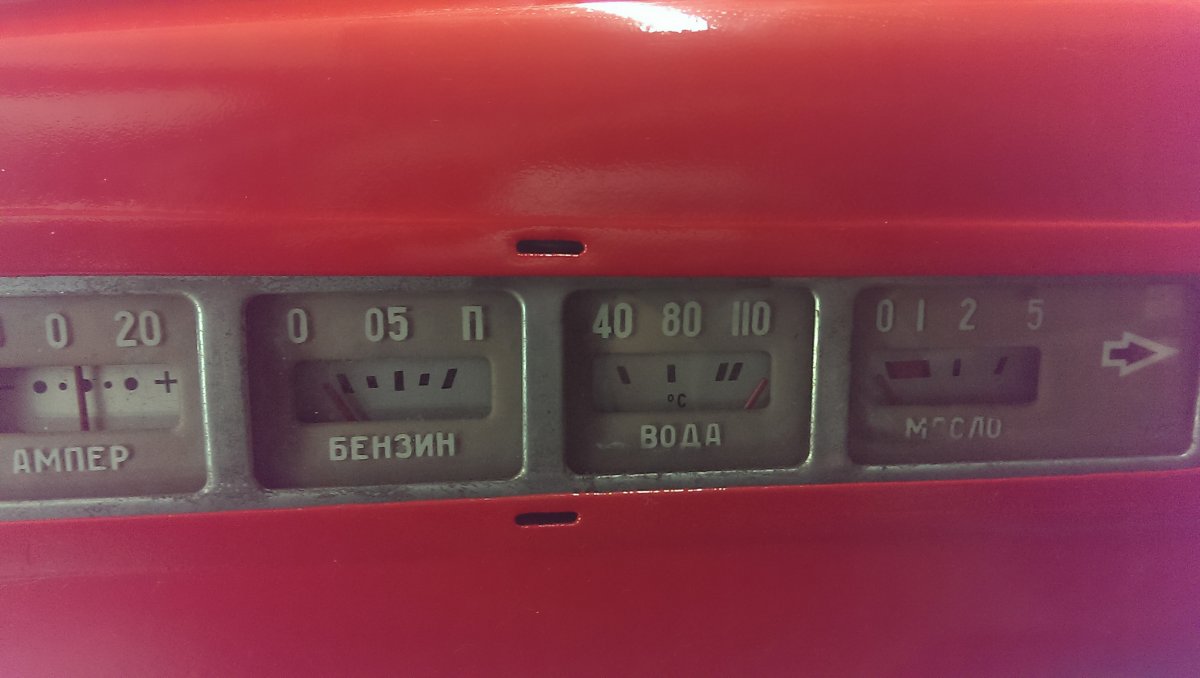

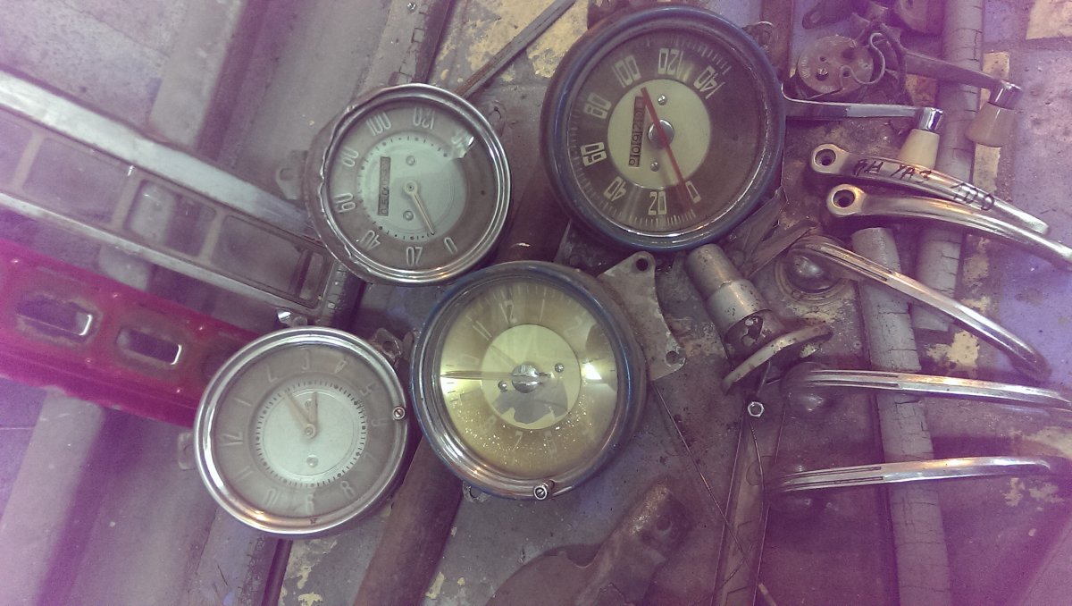

IMAG1996.jpg IMAG1994.jpg Дошла очередь до приборов... приборы второй серии красивые, но требуют реставрации. Есть от третьей серии, но ободок спидометра помят. Думаю как сделать, переставить ободок и поставить приборы от тройки, или реставрировать родные? Реставрация боюсь много времени займет, а хочется собрать быстрее, прокатиться на День Победы) Может поставить все родное, а ближе к зиме на реставрацию? Думаю в общем.

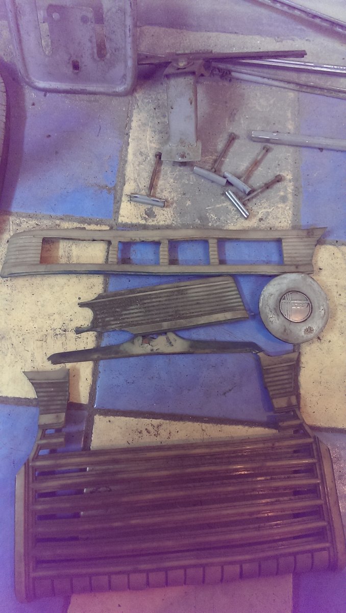

IMAG1997.jpg Пластмасса приборной панели под замену, на счет руля еще думаю. Пока можно оставить, центральную часть только заменить. Сам руль забыл сфоткать. Надеюсь через несколько дней займусь установкой двигателя)

если вы очень хотите на 9 мая - то займитесь мотором)
реставрация приборов, пластика и руля, если не переплачивать, занимает много времени!

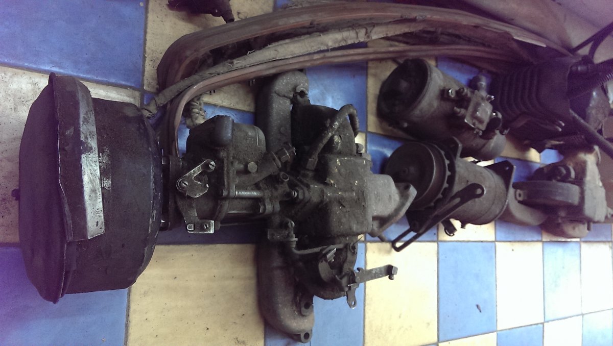

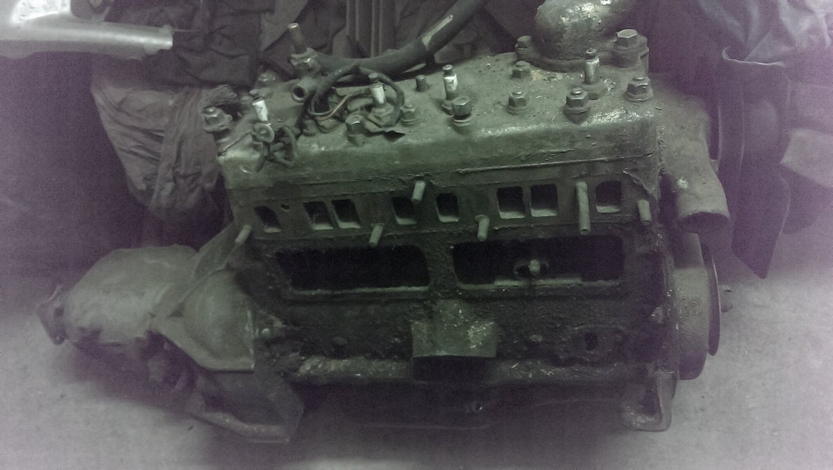

Привез двигатель и навесное оборудование. Двигатель решил не разбирать, поддон только сниму, оценю состояние КШМ. Коробку тоже отсоединю, выжимной подшипник и сцепление гляну. Отмыть все, покрасить, надеюсь что на этой неделе управлюсь и на следующей ставить буду

У меня ушло на переборку и обкатку на стенде двигателя примерно месяц , занимался не каждый день. И вот уже почти два месяца занимаюсь навесным оборудованием. Перебирать приходится все без исключения. Если у Вас все в рабочем и исправном состоянии то очень повезло.
