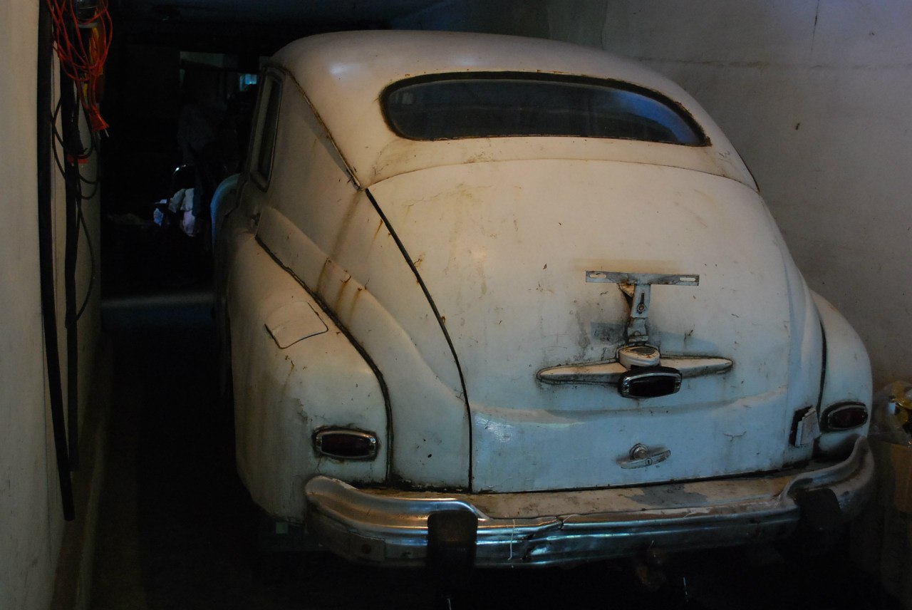

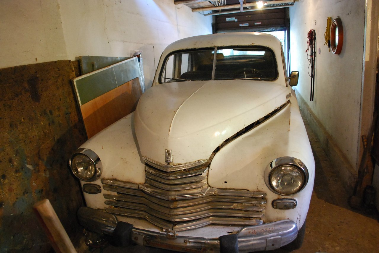

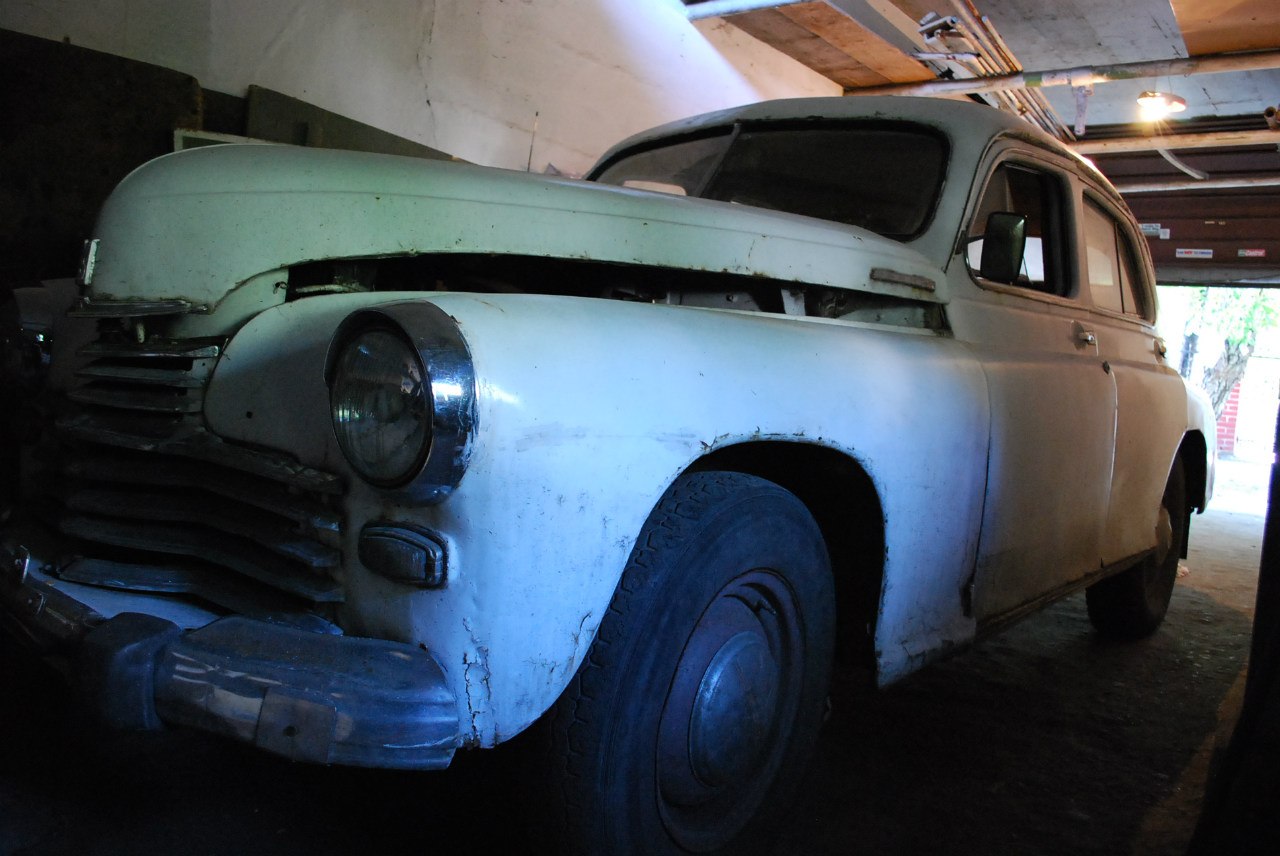

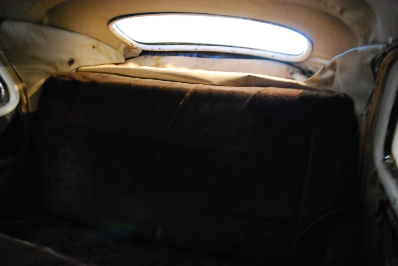

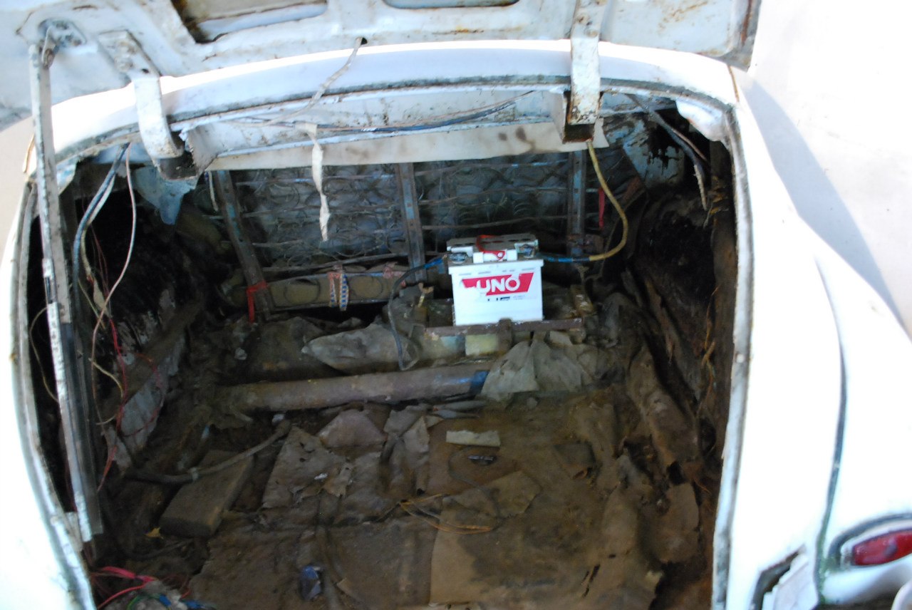

Есть подозрение, что это кабриолет! Можно фото солнцезащитных козырьков и оторвите лопухи. интересно посмотреть что под ними...
Славик и Димон
06.11.2011
4 221
97

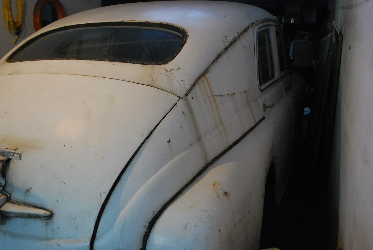

Скажем, так. Я уверен, это - кабриолет. Осталось понять, на сколько хорошо он сохранился. а так уже могу поздравить счастливого обладателя. Так что машина еще сложнее чем Вы думали... Крестовина в багажнике выломана, но есть труба. водостоки над дверьми слишком широкие.. на днище должны быть усилители... надо больше фото
Виталий
19.09.2006
675
16
Украина, Киев
А ещё вроде на задней-правой стойке краска очень аппетитно треснула, очень похоже на место где крышу приварили к кузову!!! :)
TUNER
22.11.2010
3 144
1 289
Нижневартовск
Скорей всего над дверьми родные водостоки, а вот дальше видно, что водосток самодельный, и не совпадает по ширине с основным.
5 056
2 709
Раньше что,была мода кресты удолять??! Не первая машина без него. Мои поздравления с приобритением кабрика.
Да в этом месте трещина неспроста появиться не может.
