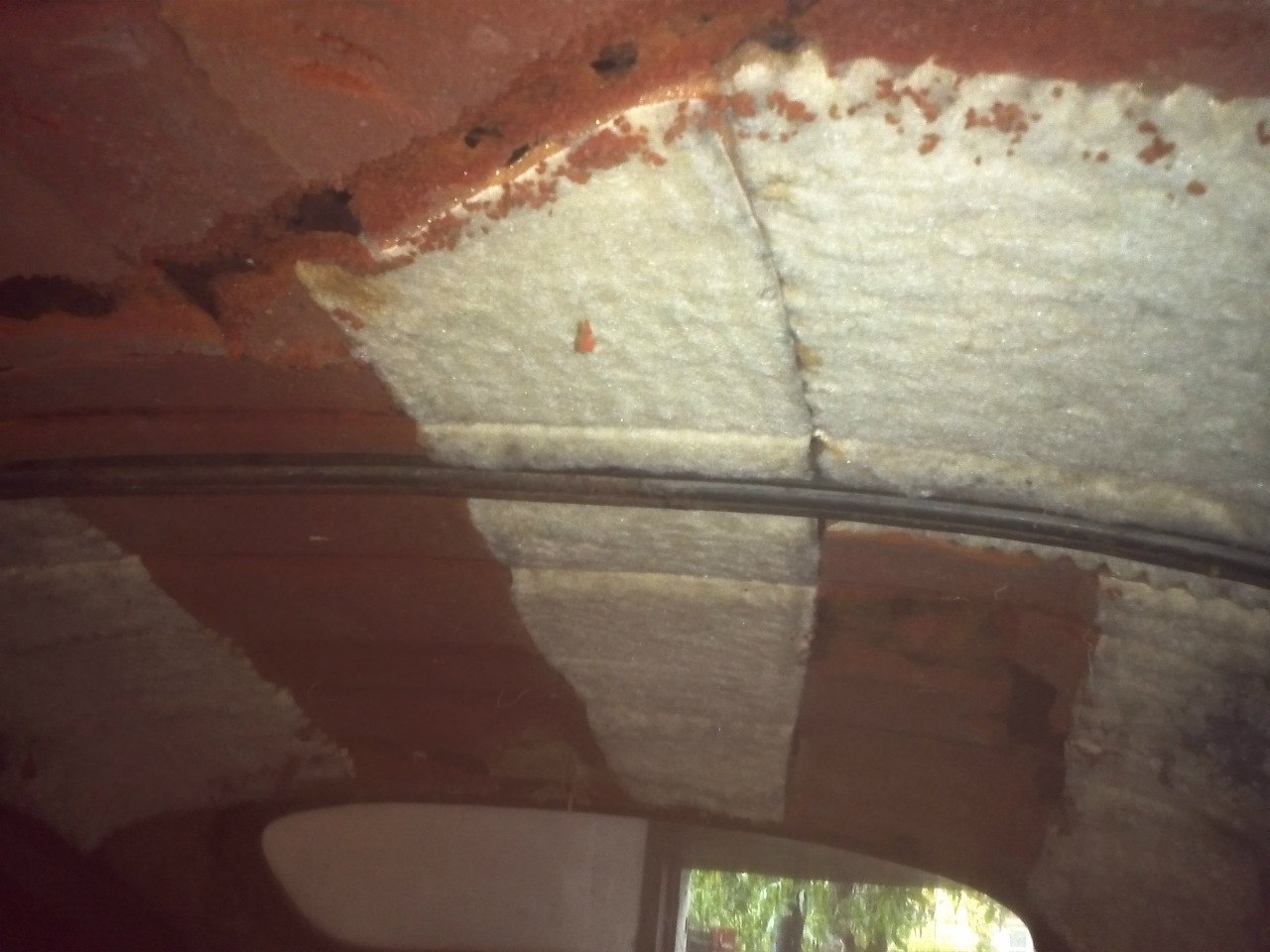

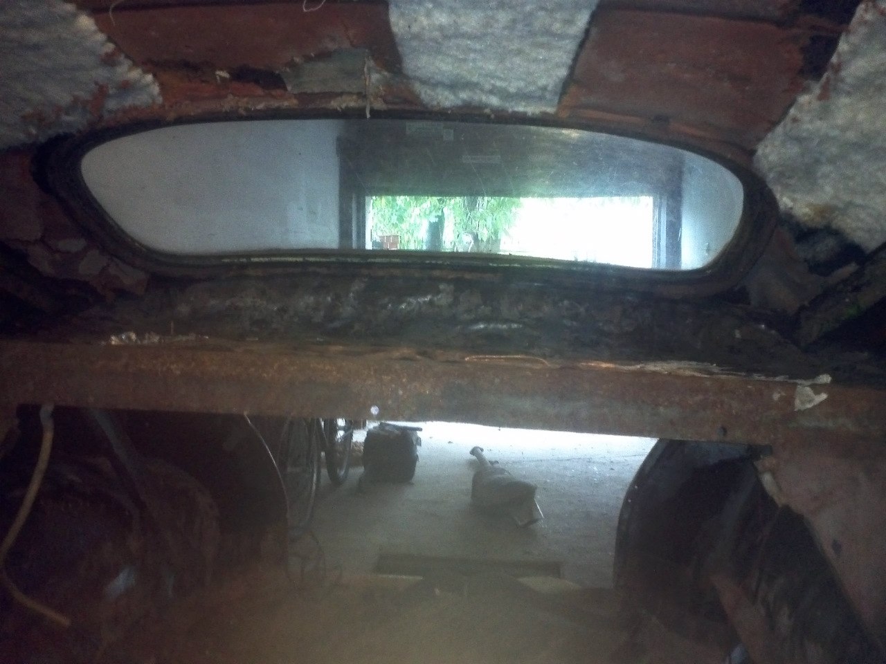

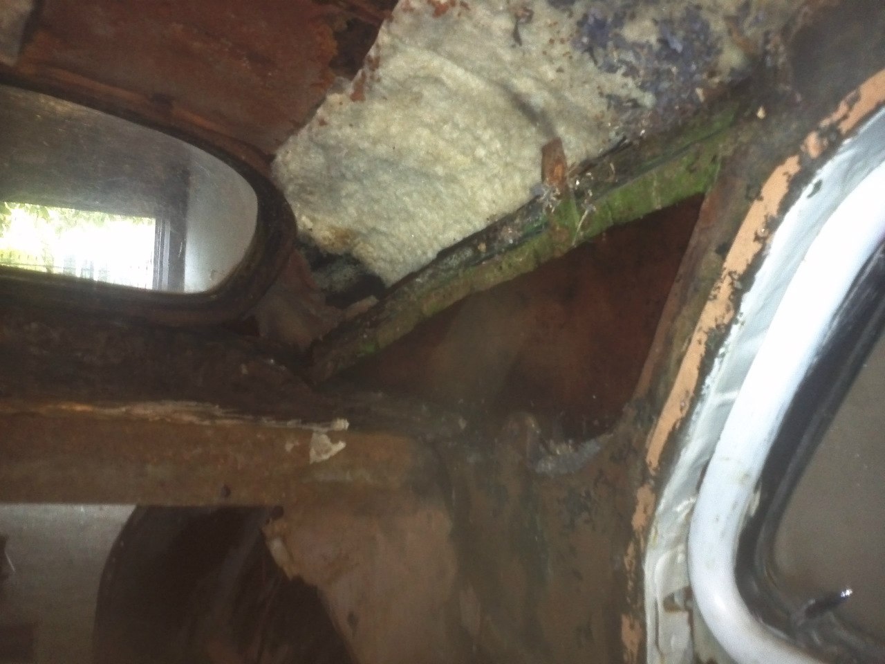

Сегодня говорил с соседем, скзал да действительно когда то ето бил кабриолет. Но не он а раньше поставили кришу. Пол дня потратил на то чтоби снять кришу. Вроде под ней все целое. Теперь нужно подумать как нужно срезать кришу. И наконец то я понял почему она такая тяжелая. Ведь кабриолет имел массу как седан а с кришей- еще больше :)
Славик и Димон
06.11.2011
4 221
97
Сохран очень хороший! Поздравляю! основные элементы верней части кузова кабрика сохранены. Повезло)

Крыша на заплатки подойдет. Надо окуратно как то её снять.
