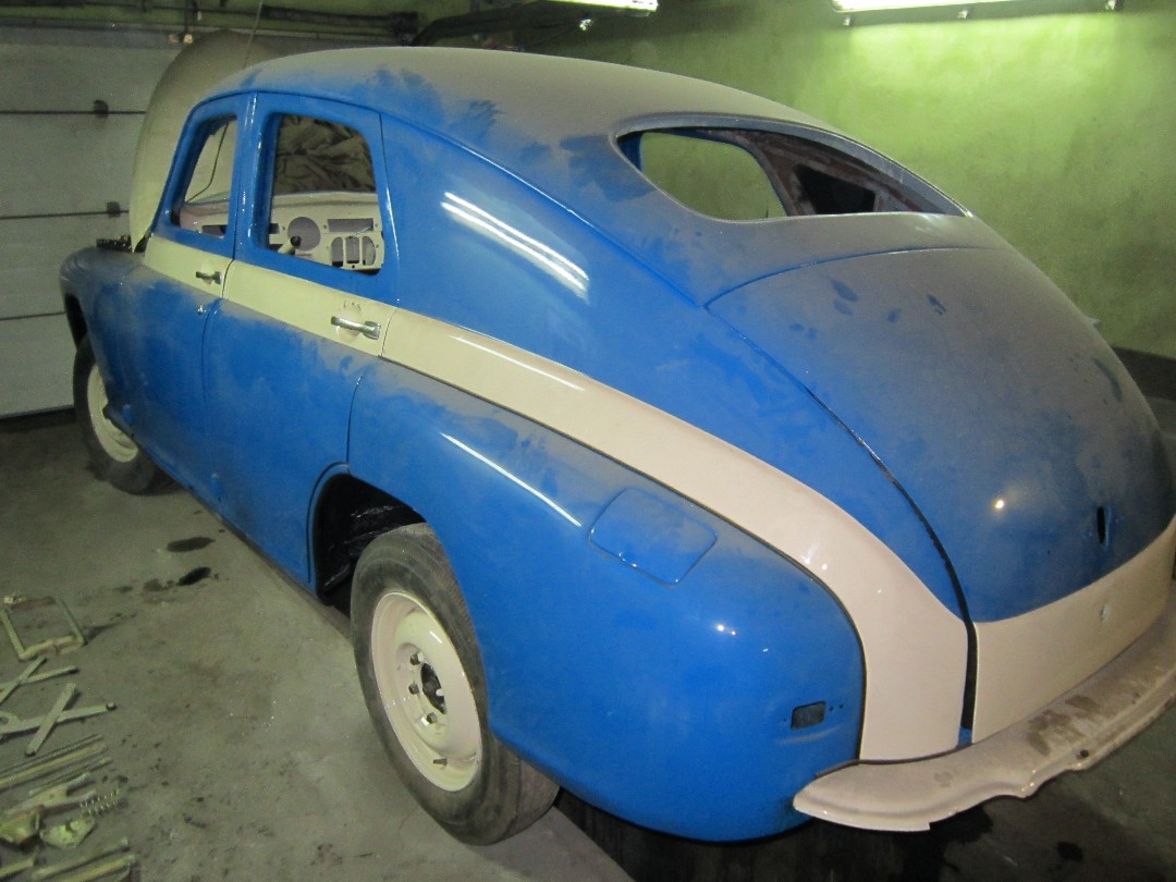

Я себе тоже сделал все стекла триплекс, боковые триплекс лишь потому, что в тот момент цех по закалке был закрыт. Сейчас сделал бы сталинит. Слышал что по ГОСТ в дверях должен быть установлен сталинит. Да и понадежнее будет сталинит в дверях. А шумоизоляция не на много увеличится от пленки толщиной несколько микрон, больше дает толщина стекла, а в Победе она не маленькая.

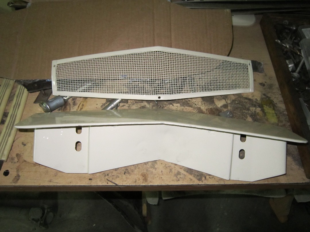

Кроме того, в отличии от вставного стекла, где торцевая поверхность защищена резиной уплотнителя, у опускного со временем влага проникнет между слоями и оно начнет мутнеть с краев. Может, чем-то намазать? (эпоксидка, жидкое стекло, лак водостойкий).
олег 36
25.01.2011
440
Спасибо за подсказку ,при установке учту.

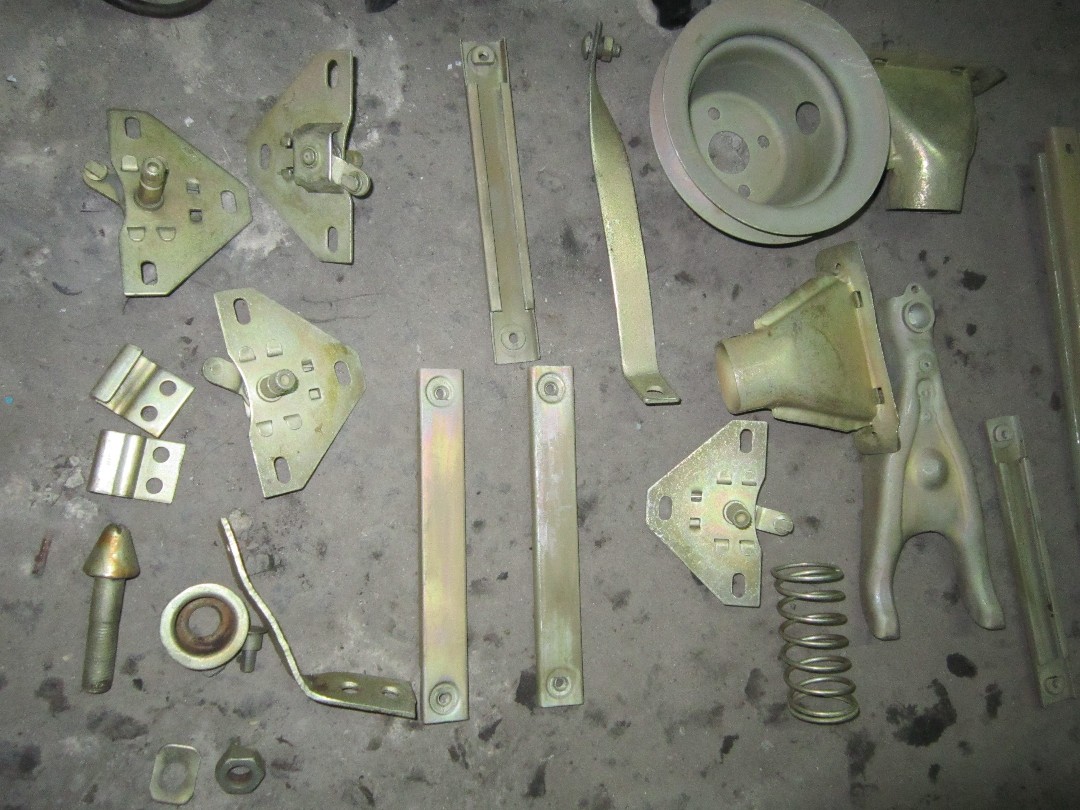

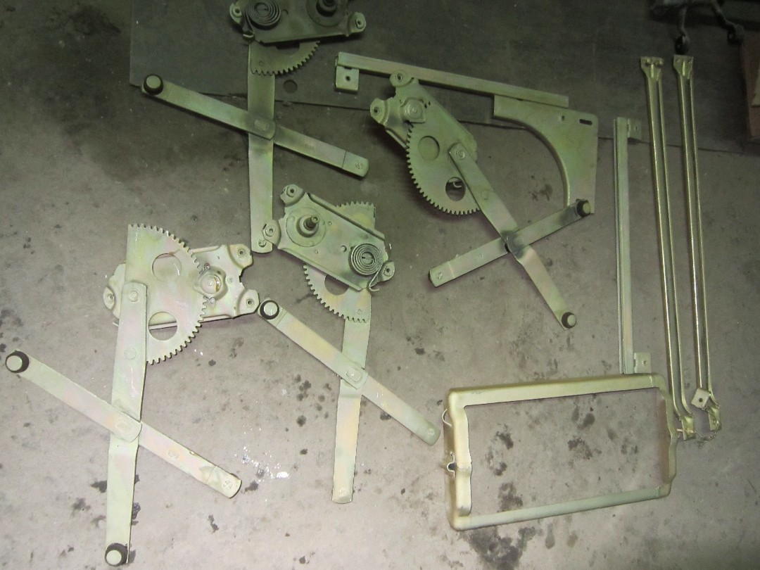

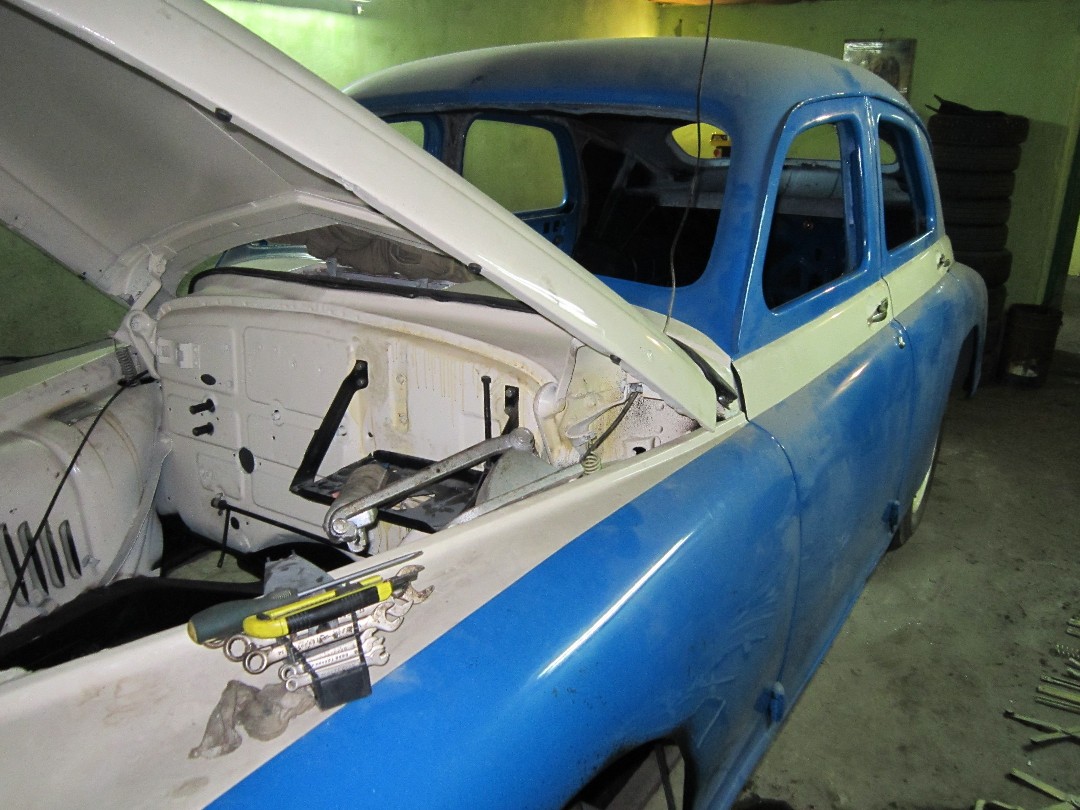

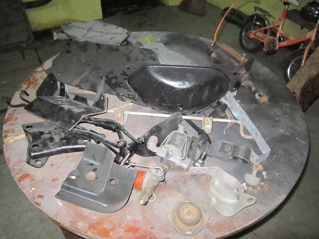

Восстановил кое что.Все детали подверженные коррозии ,перед покраской прошли аналогичную обработку.

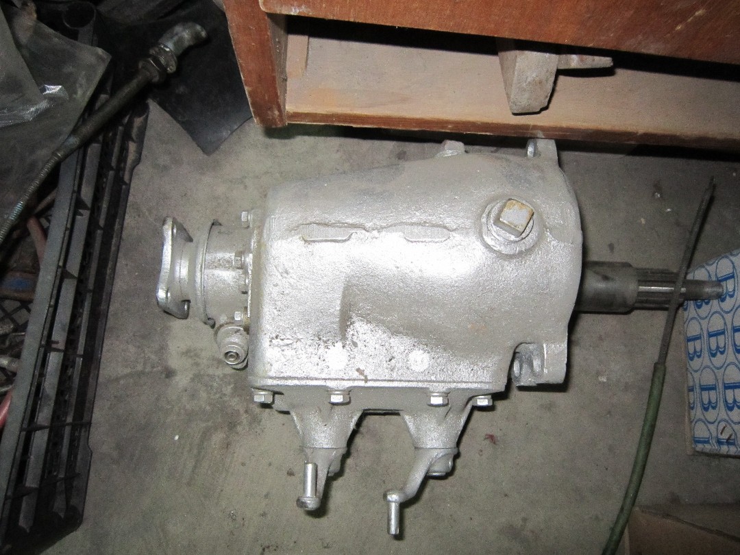

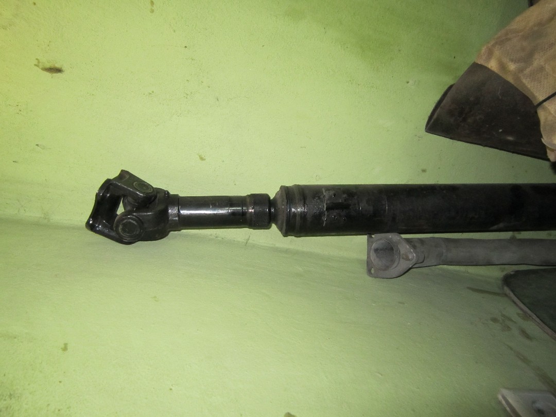

Неплохо! А кардан где перебирали, не в Еврокардане?
олег 36
25.01.2011
440
Кардан варил местный самоучка,когда привезли в Воронежна балансировку навесили 15 гр.Балансировщик сказал что необходимости в балансировке как таково не было,на новые карданы с магазина больше вешают.
13 366
5 715
жаль теперь белый цинк под экологическим запретом, желтый тож ничего, но уже немного не то...
олег 36
25.01.2011
440
Большая часть деталей обработана техническим хромом на фото с открытой дверью замок покрыт,но на заводе убедили что желтый цинк долгове и от коррозии лучше предохроняет(повелся на рекламу)надеюсь жалеть не придется.
965
всё верно, технический хром пористый, вообще хром пористый сам по сибе он не защищает от коррозии.

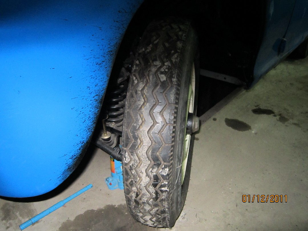

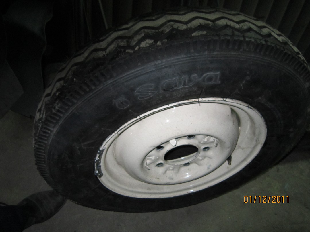

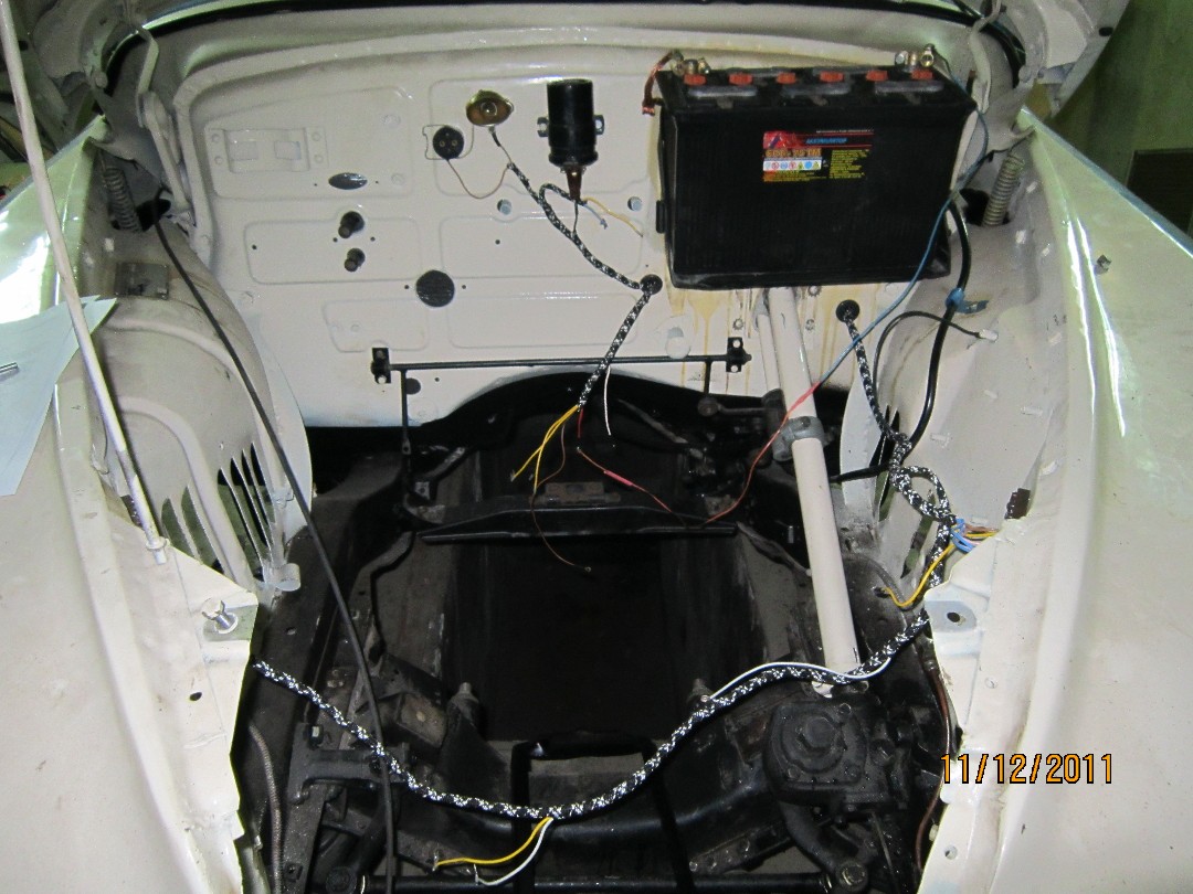

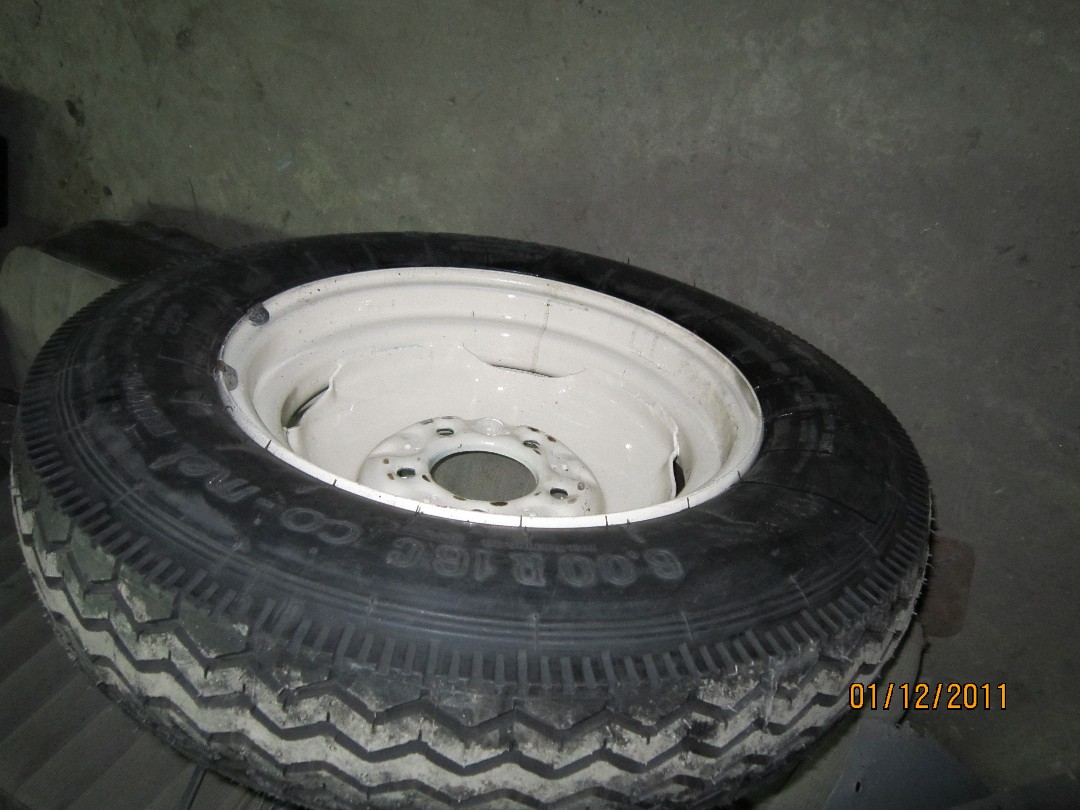

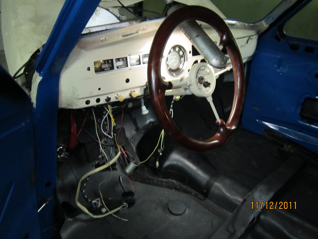

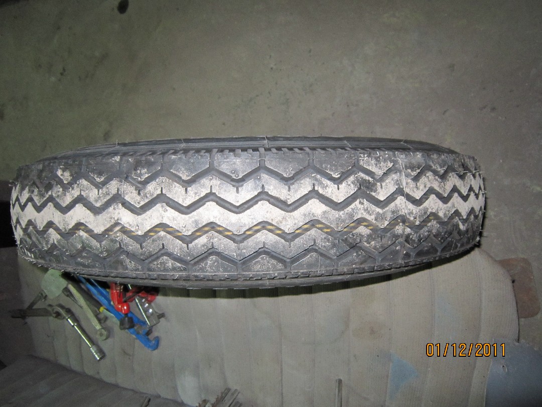

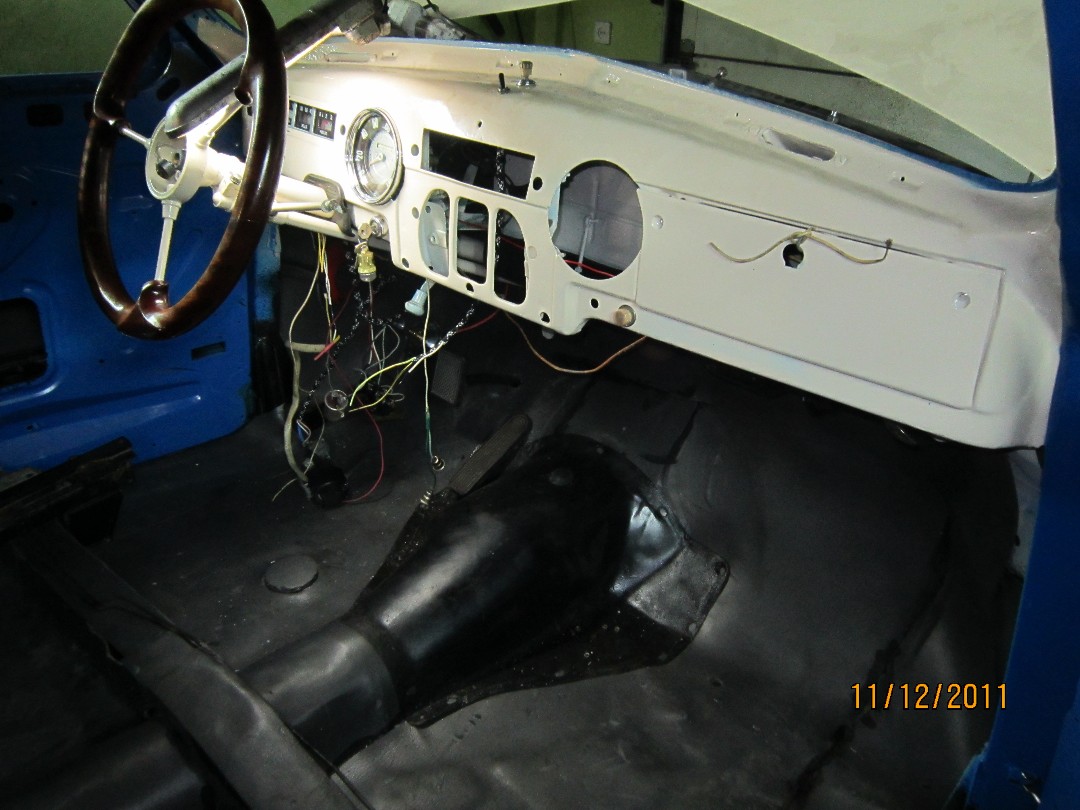

Обрастает по немного.Наконец привезли резину,ту которую хотел,ранее купленая И-77 оказалась дерьмом редкостным,балансировке не поддается и вся порепанная.Электропроводку раскинул,в среду радиолюбитель установит стопы и габариты по месту чтобы лишние провода не болтались.Швы шумоизоляции проклею позже,будет единое полотно.
13 366
5 715
рисунок протектора а-ля М401...
олег 36
25.01.2011
440
На фото побед видел аналогичный рисунок,фотомонтаж или применялась еще какаято резина кроме и-77?Купил 2 модели победы из серии автомобили на службе ,там рисунок аналогичный.
13 366
5 715
у моделек вообще универсальная резин(к)а :) идет на все модели, пришла оттудА.
