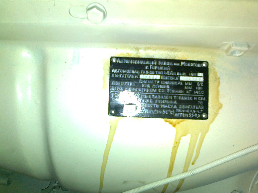

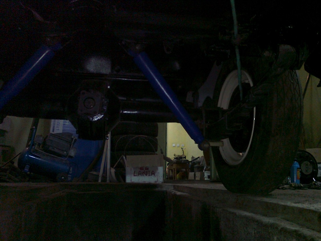

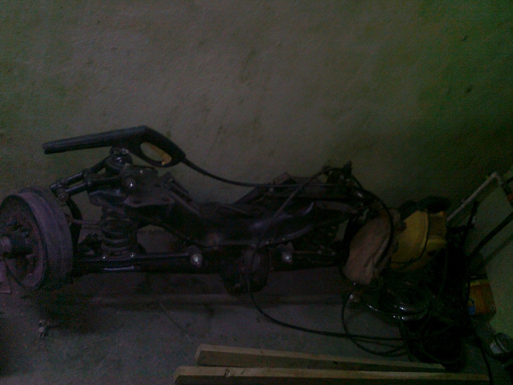

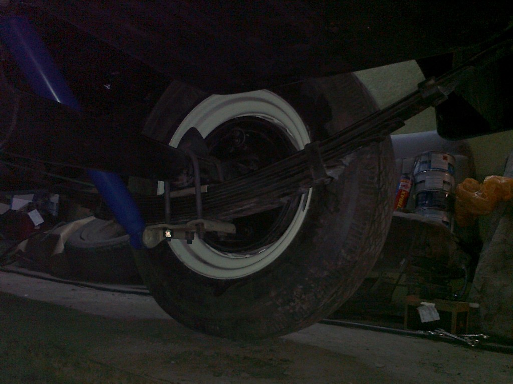

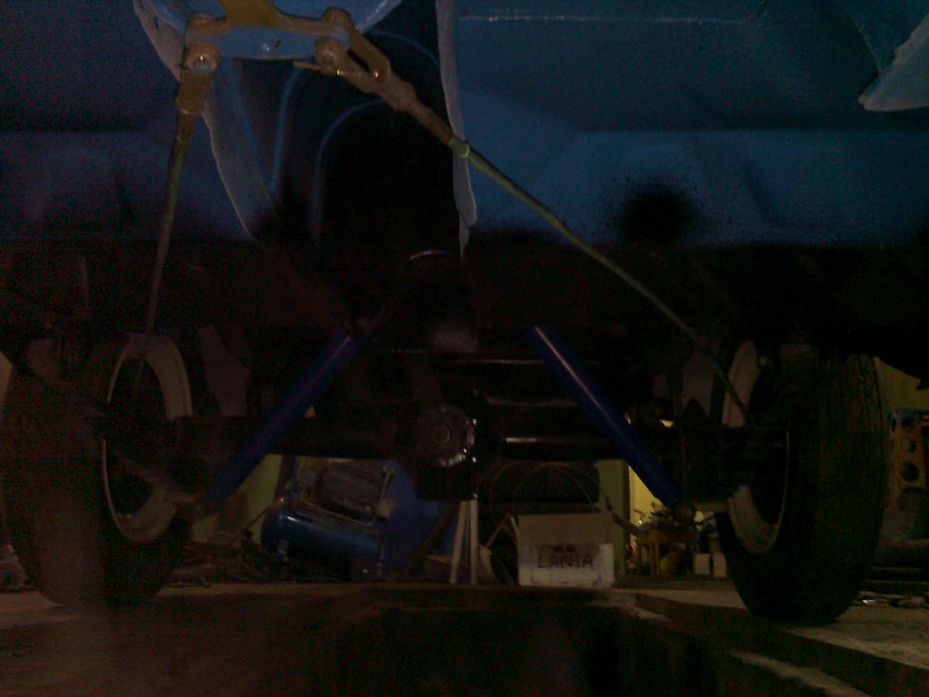

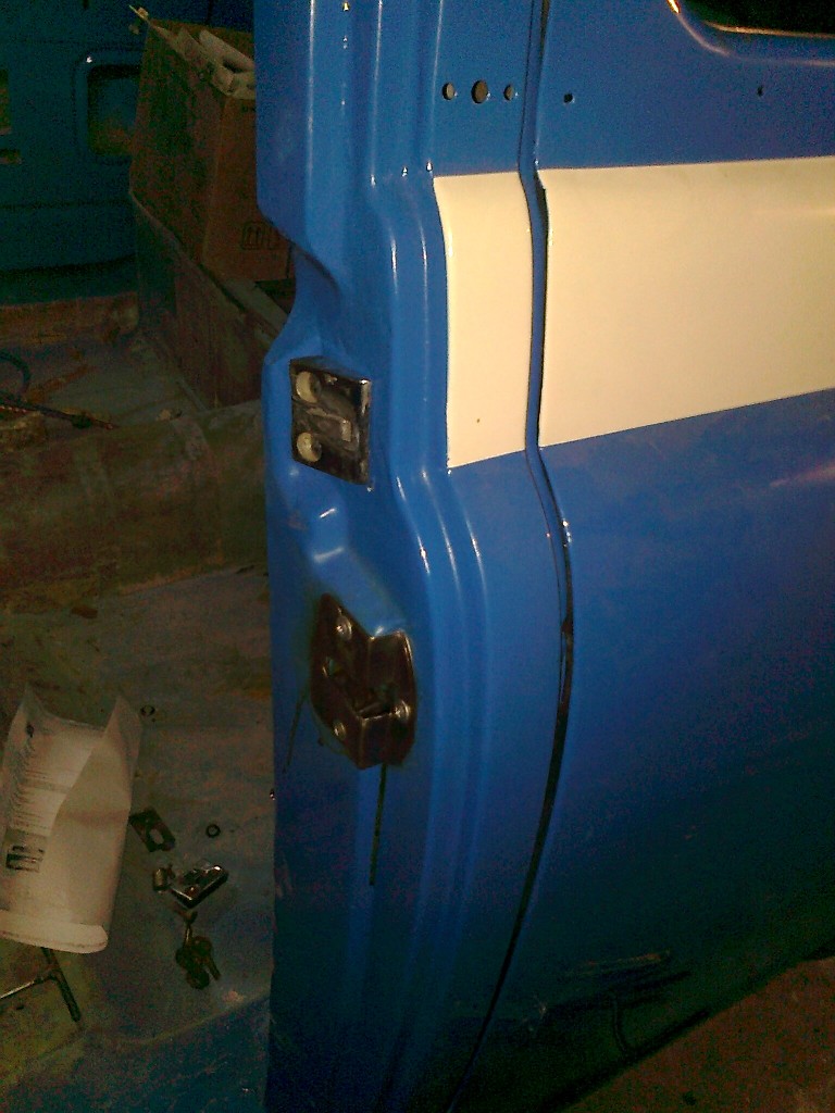

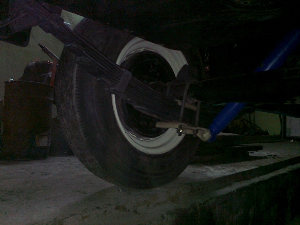

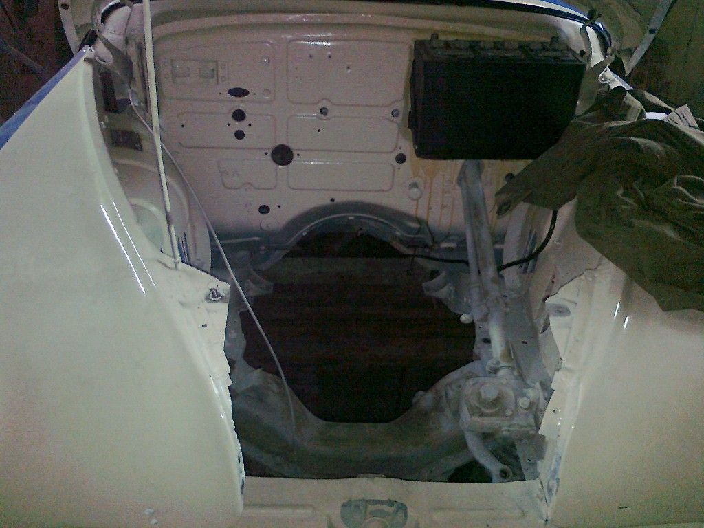

После сезона отпусков,огородов и дикой жары,немного приложил руки к авто.Собрал замки дверей(кстати на моей 1955го года внешние ручки были 2й серии с полосами а на1958 уже гладкие)восстановил родную табличку,установил задний мост,сделал ручник работает шикарно,завтра начну крепить новую балку.
hippon
17.06.2010
938
Сергиев Посад
опасны манипуляции с табличкою 8)
олег 36
25.01.2011
440
Никаких монипуляций не было родная табличка с указанием номера шасси и двигателя со знаком качества отпескоструена и прорисована почти как заводская .

кто то тут писал про замену клёпок и вытекающие отсюда проблемы с гибддд.. это я пишу как победовод, прошедший экспертизу, они там вообще не вменяемы.

риск велик, все зависит от настроения инспектора и местонахождения МРЭО :)

Результат частого общения с полицейскими вывел на умозаключение "жизнь плоха без лоха",не один сотрудник гаи не покажет вам документ какая должна быть табличка и какой шрифт,а догадки к делу не пришешь,экспертиза следов изменения (перебивки) цифр не найдет так как их изменения не было а надпись краской на табличке не несет ни информации не ответственности .Кстати всем желающим поменять двигатель без оформления не рекомендую этого делать т.к. при снятии и порстановке на учет номера осматривают и одно дело номер не читаетьсяи совсем другое его нет или он не совпадает,устраняйте проблему сразу,потом сложнее.И еще на табличке набит номер шасси и двигателя,я когда свою снимал с учета благо дед показал где что.Сотрудник мрэо нашел номер двигателя и табличку ,а там номер шасси не совпадающий с документами, пока дед не подошел и не внес ясность думали что делать с авто,номер то не совпадает,а открыть дверь не догадались.

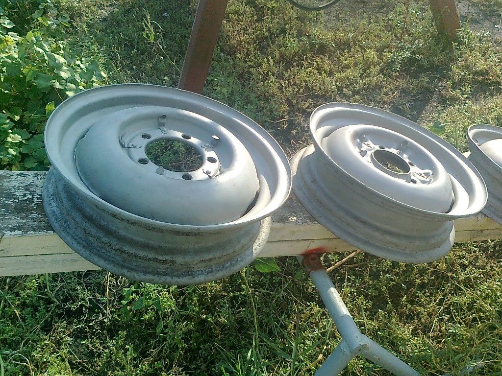

олег 36 сказал(а):

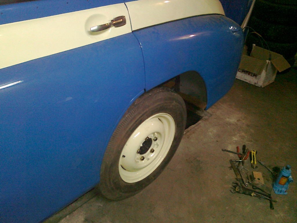

Установил месяц выпуска авто.
Олег, левый диск на твоем фото от Победы, правый от НЫС ЖУК.
Приветствую!
Несколько раз видел залитые полностью краской таблички. Главное чтобы номера хорошо были читаемыми. Но лишние вопросы могут быть, все зависит от настроения ГАИшника. Шрифт и написание таблички моторного отсека можно глянуть здесь: http://oldtimer-service.ru/component/option,com_virtuemart/page,shop.browse/category_id,9/Itemid,33/
Двигатель - в моем случае достаточно было беглого взгляда на него. и устного удостоверения владельца, что он родной. Номера на двигателе сейчас не смотрят, а визуально удостоверяют, что двигатель "родной".
При постановке на учет внимательно осматривали заклепки - они должны быть родными, в понимании гаишника старинными и ржавыми.
На стойке - номер кузова, номер шасси - на лонжероне либо на нижней части кузова. Более подробно про номера агрегатов: http://gaz20.spb.ru/tech_garage7.htm
P. S. При снятии с учета долго гаишник искал VIN номер)))
