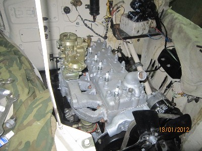

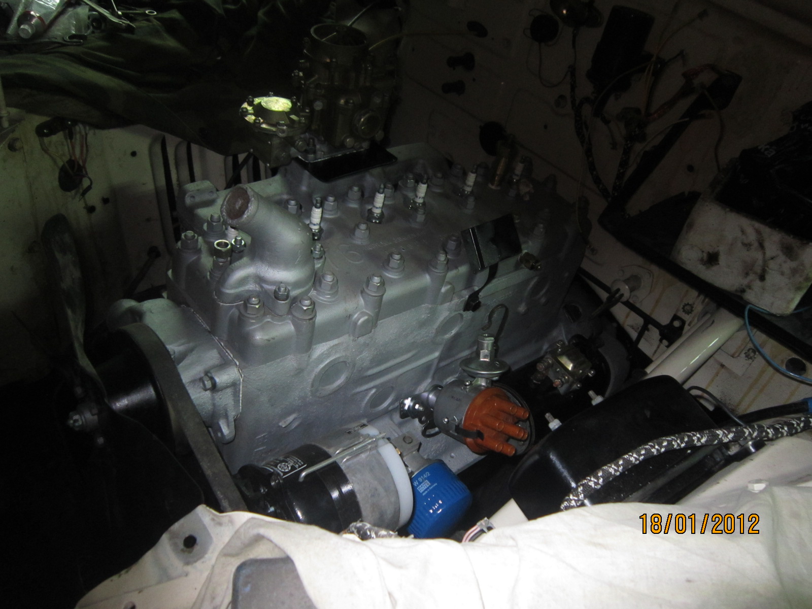

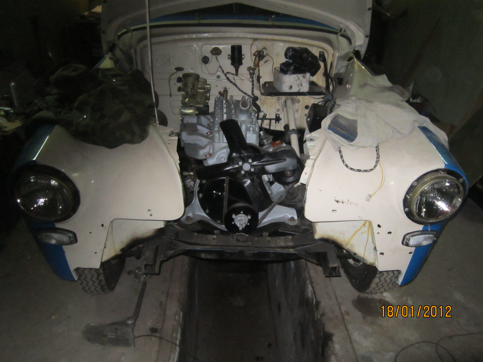

Завтра запуск.

9 351
954
Как поставили такой генератор? Переваривали кранштейн? Он вроде ниже теперь, или кажется?
олег 36
25.01.2011
440
Кронштейн генератора от газ 52,генератор встал на место без доработок ,как там и рос.Очередной раз спасибо за наводку,а то всю голову сломал какой генератор ставить.

Вот тоже думаю такой поставить... хороший ген мощьный и неубиваемый )

Это ген безсчёточный, с постоянным магнитов, по сути динамка большая. Можно заводить и гонять без акума )
