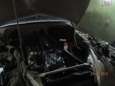

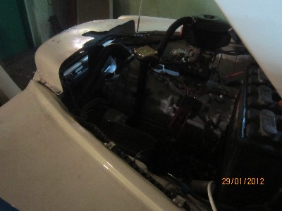

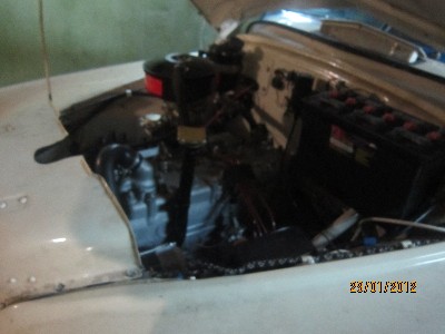

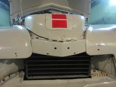

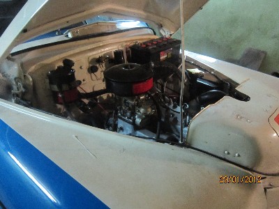

фледхедовская шестерка, под капотом победы...ну прям на своем месте...когда капот на своей открываю(у меня хоть не так красивом)прям глаз тож радуется...супер вобщем
...а вот тока есть вопрос, какой зазор оставили между движкой и моторным щитом, а то я на своей оставил 15мм истерикой ну очень проблемотично снимать
олег 36
25.01.2011
440
Кожух сцепления от газ 20 родной,задняя часть у этих двигателей одинаковая,в связи с этим и зазор такой же как у победы.Точно не мерял но думаю 3-4 см.

а, вот оно чего...я просто чтоб оставить радиатор на месте и для лучшей развесовки старался разместить максимально к центру, вот и прогодал, когда пришлось менять стартер, летом буду крепеж переделывать
Поздравляю! Сделано не плохо, но пока не понятно как будет общий вид после конечной сборки.
У вас двигатель выдаётся в салон?
Из истории известно что в оригиналньой 6ти цилиндровой победе мотор в слон выдалавался в районе черепахи... Вы сделали иначе?

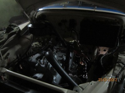

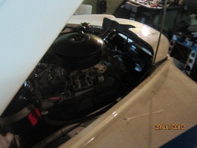

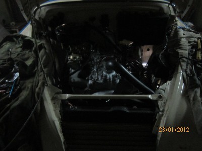

Салон не трогал,а все остальное ставится отлично надеюсь на следующей неделе полностью собрать моторный отсек .Улыбка на перехроме но это поправимо центральная часть есть и по предварительным примеркам все ставится на место.
олег 36
25.01.2011
440
Машина движется своим ходом.

Сделано очень классно, главное что колпак встяёт и для всего места хватает! Здорово!
Едиственно немного обидно, что не смотря на то, что есть историческое описание того, что у заводских шестёрок двигатель выдавался в салон, всё равно все кто делают, делают так, чтобы мотор двигать вперёд :cry:

Двигательвстал очень удачно встал ,при езде(правдо на небольшой скорости) все крутится без доп шумов.Есть второй двигатель м20 ,радиатор ,кпп ,рулевое и мост все новое ,двигатель перебран.В случае необходимости можно все воткнуть на место и будет обычная победа.

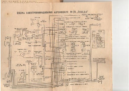

литература
Нашел книги. По словам обладателя первая из комплекта поставки машины с завода.Отсканировал особенно понравившиеся страницы.

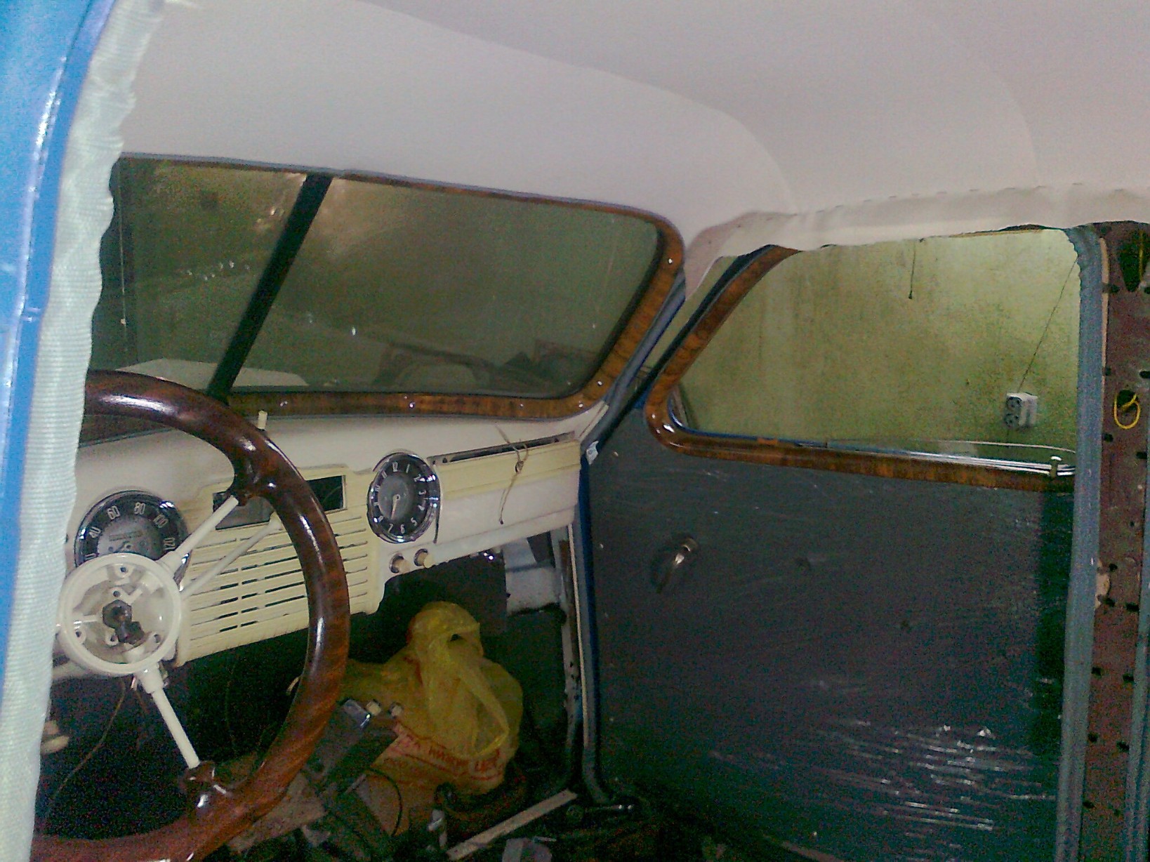

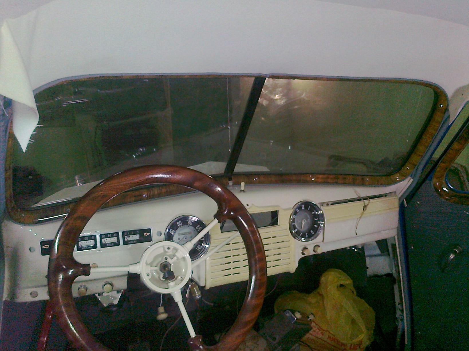

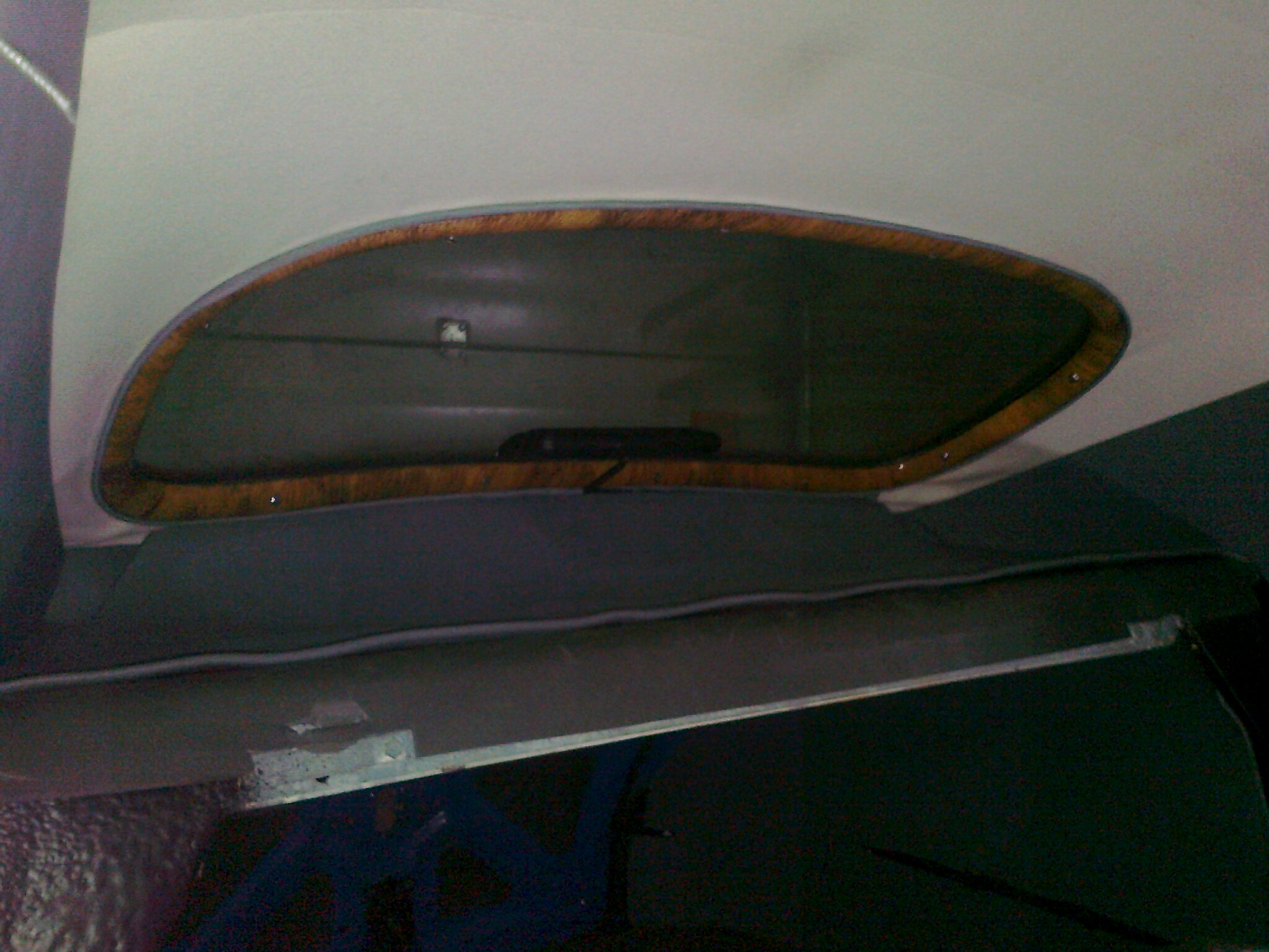

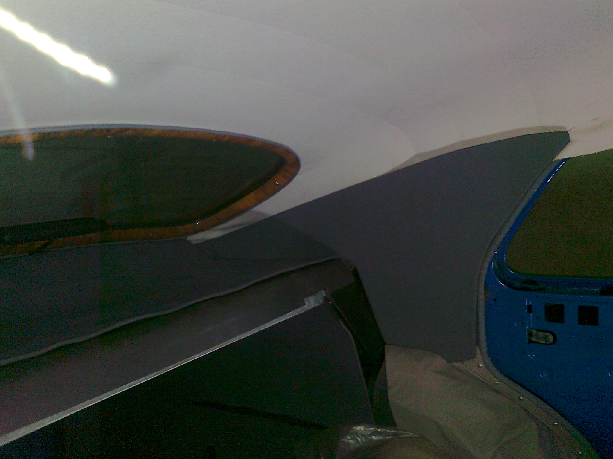

сборка салона.Все детали выполнены в тон и цвет родного салона.

хороший потолок хорошая ткань.сделано супер. :D молодец.

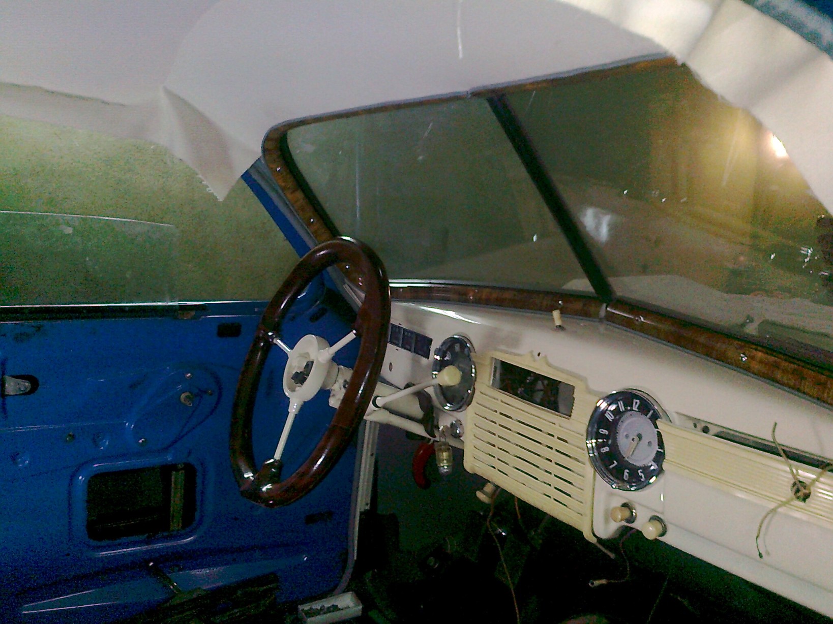

Красиво!
Пластик панели новодел?

Руль конечно! И чёрные фона приборов, чёрный - это ужасно!
Ещё серая ткань как то не очень, хотя на фотке не очень видно, но помоему не оригинальная.
Остально круто.

Поддержу Манкуса, руль в печку! :evil: :wink:
