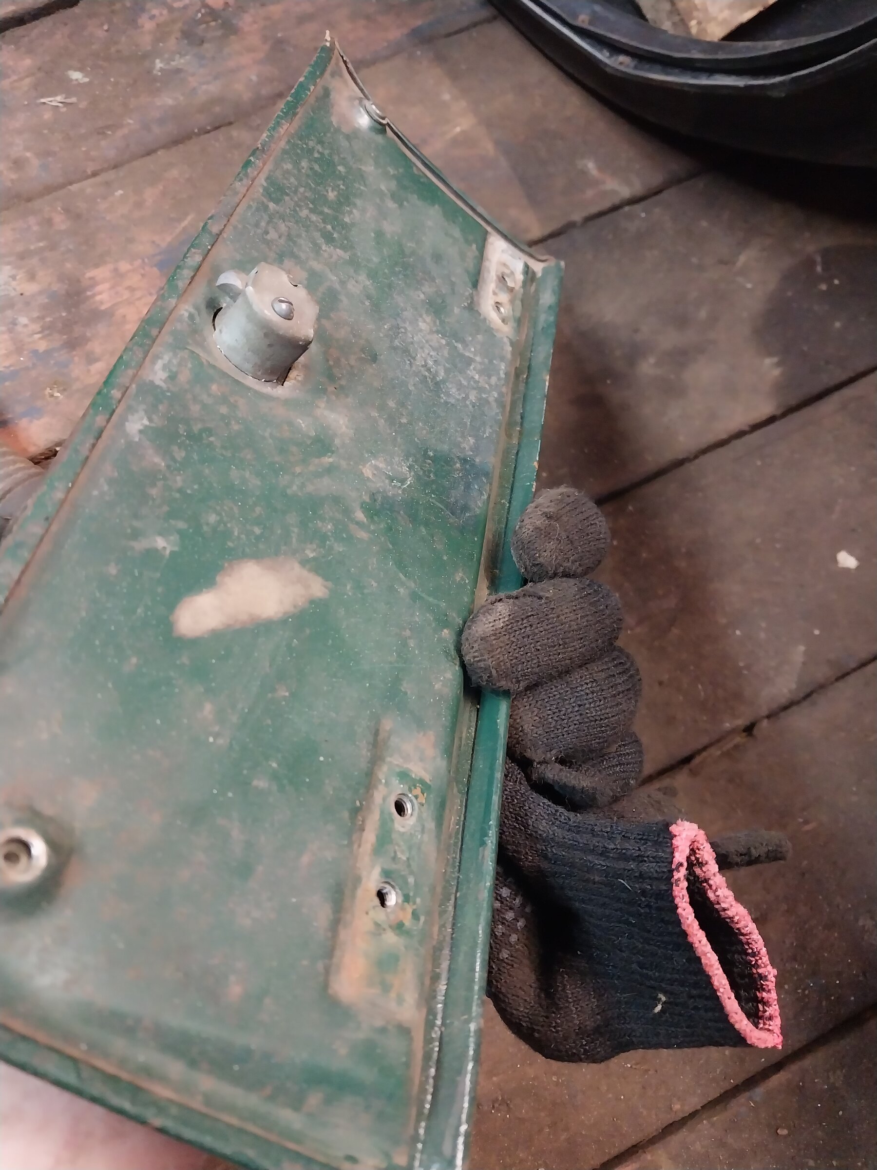

Ой, блин! Нужно было с зеленой попросить тебя снять кронштейн тросика привода жалюзи...
У меня соответственно кронштейны в заводской окраске "морская волна" 1951 года (которая ближе к современной "Мурене") и синий 1952, а так же кусок твоей серо-зелёной двери 1954 и крепление запаски коричневого цвета с моей машины 1950.
Фото цветов, конечно, хорошо, но цветопередача при фотографировании и потом отражение на мониторе или при распечатке на принтере наверняка внесут искажение в цвет...

Я снял трос вместе с кронштейном

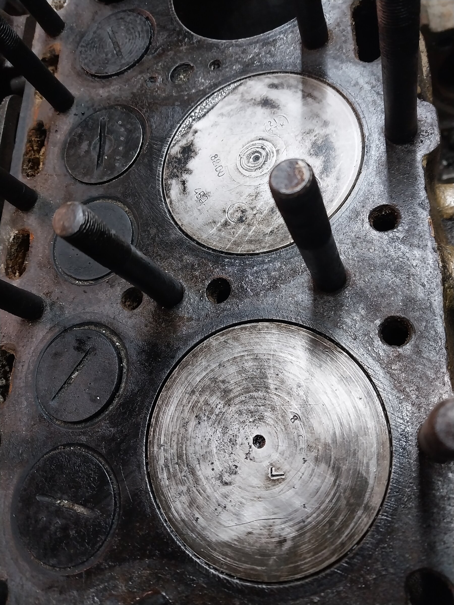

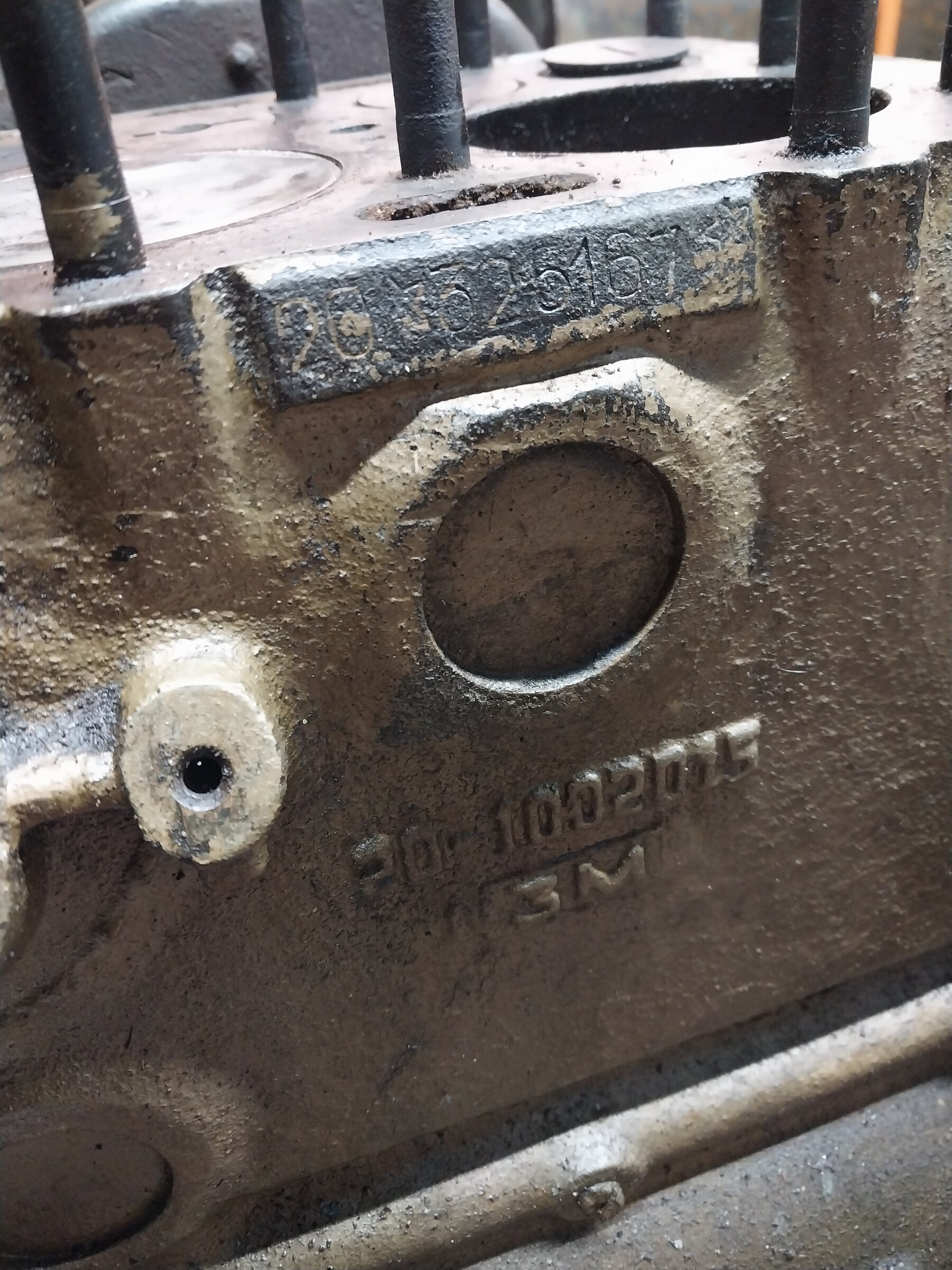

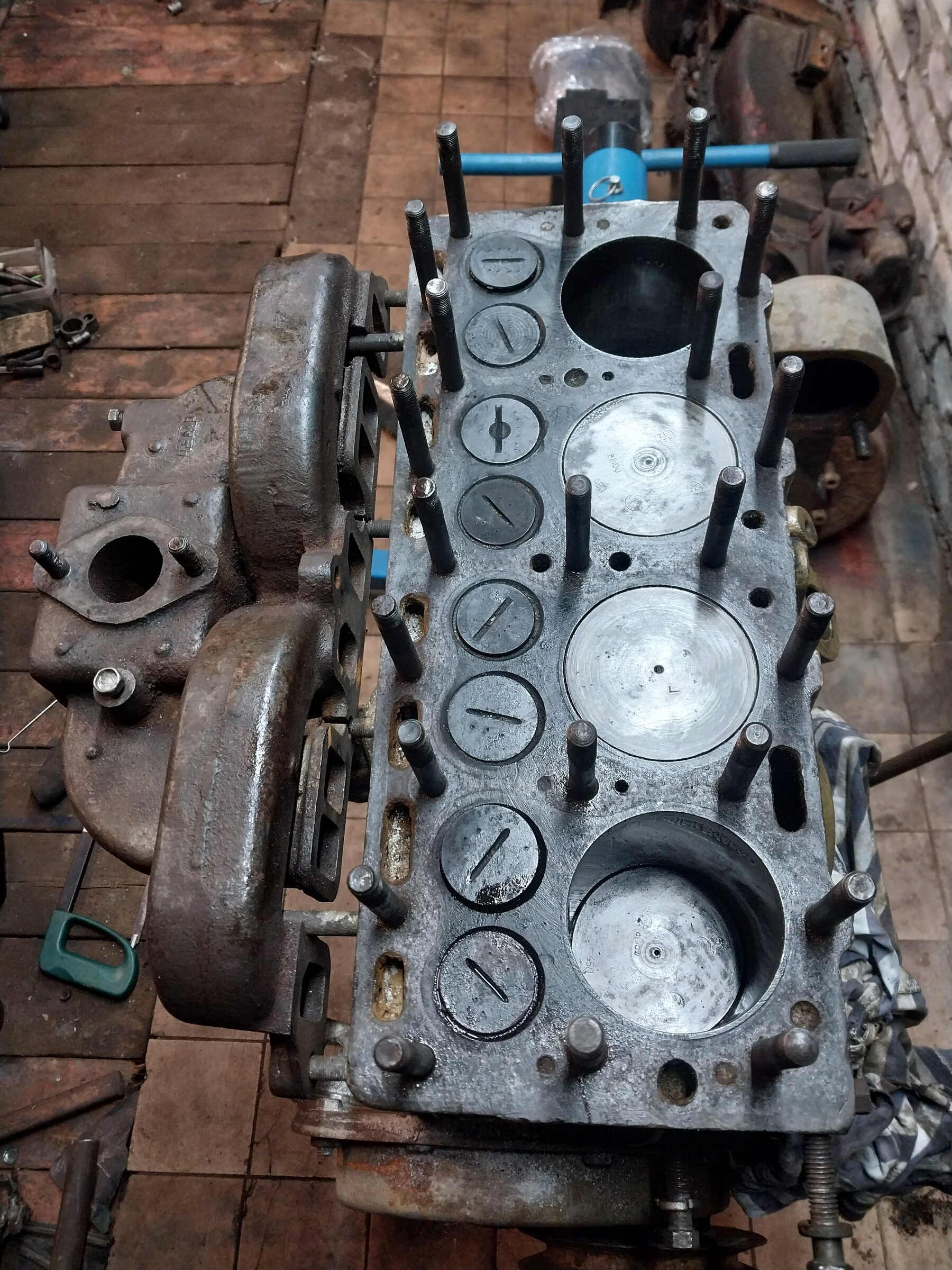

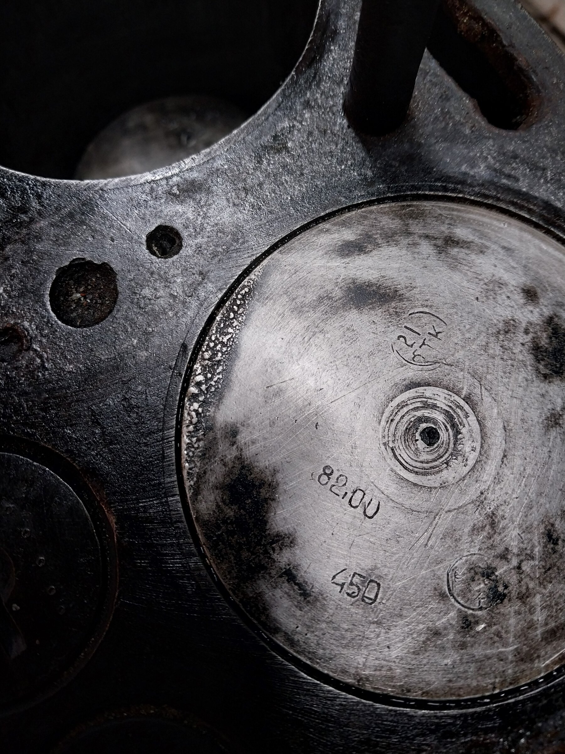

Двигатель который возможно будет установлен вместо нынешнего.
Поршень второго горшка) Судя по отсутствию маркировки номинальный. Остальные три поршня 82.00.
Поршень 3го горшка пытается прогореть походу)
Если он хоть немного лучше будет работать, чем его коллега, я его установлю. У него хоть какие-то перспективы ремонта есть.
Надо будет скинуть поддон и заменить там прокладки.Когда его снимал, масло ручьём потекло из под задней прокладки. Кошерных прокладок поддона больше в продаже нет, увы. Придётся искать что доступнее на данный момент..
Главное номер.)
