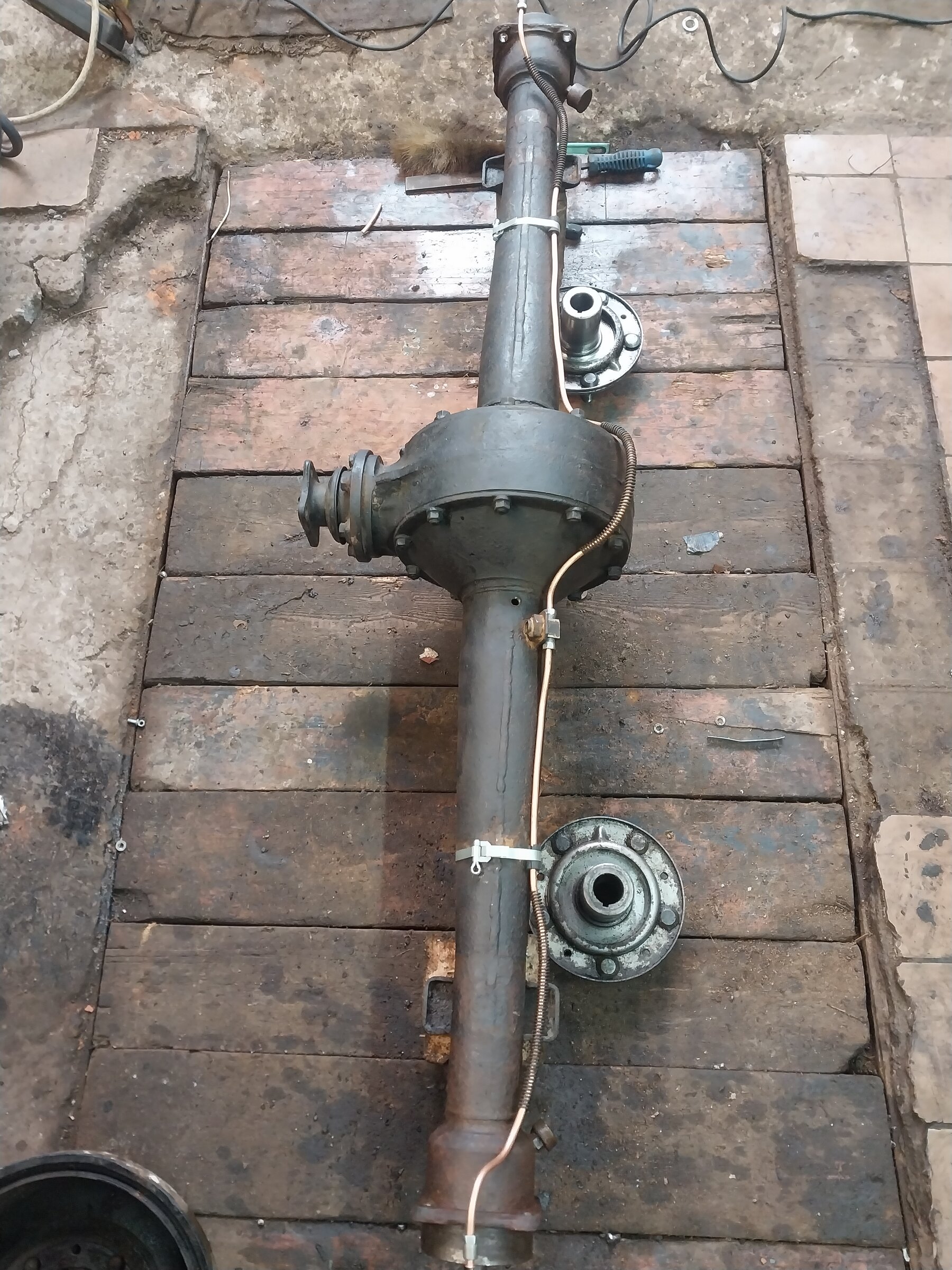

Мост и кардан заменил на родной.

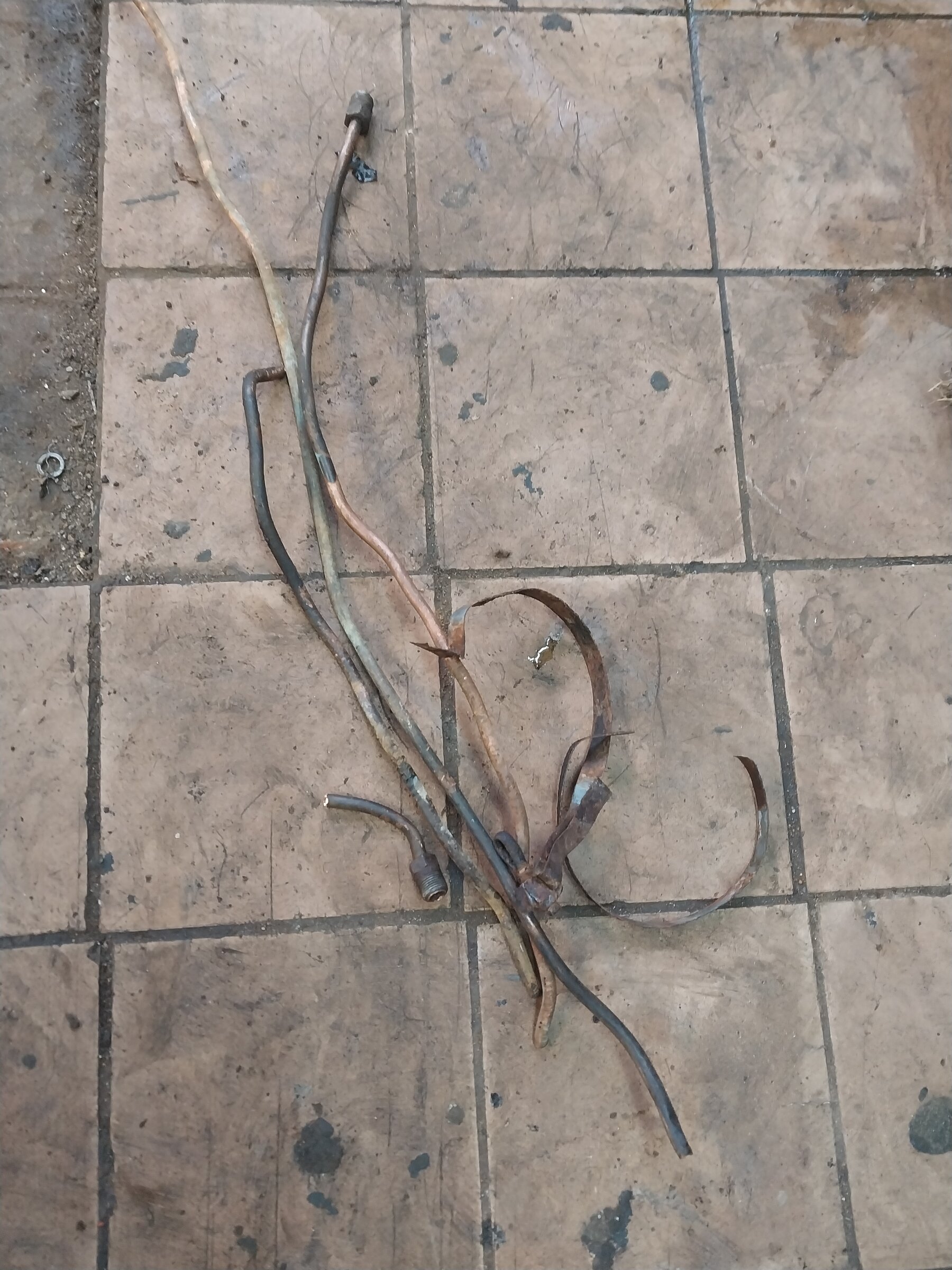

Заменил тормозные трубки и чуть отмыл ступицы от смазки, почистил сапун.
Мост в хорошем состоянии, люфт г.п очень небольшой.
Больше инородных деталей на машине нет.

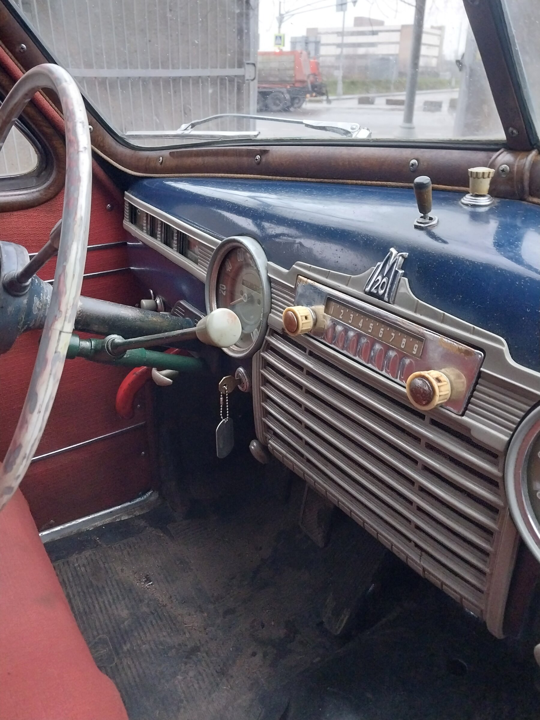

Мысли вслух) Приемник изготавливался отдельно, на муромском радиозаводе, ручки на всех приёмниках что я видел были светлые. Машина с которой я его снял была марта 55г, серый пластик салона, серо голубой салон.
В природе кто нибудь встречал серые ручки радиоприемника?
Реакции: СЭМ и ash-oldgaz
8 904
11 526
Тема уже где-то обсуждалась! Ручки были одного цвета - слоновая кость. Хотя сейчас могут сделать любого, попроси Василия, и он сделает серые!
Реакции: СЭМ

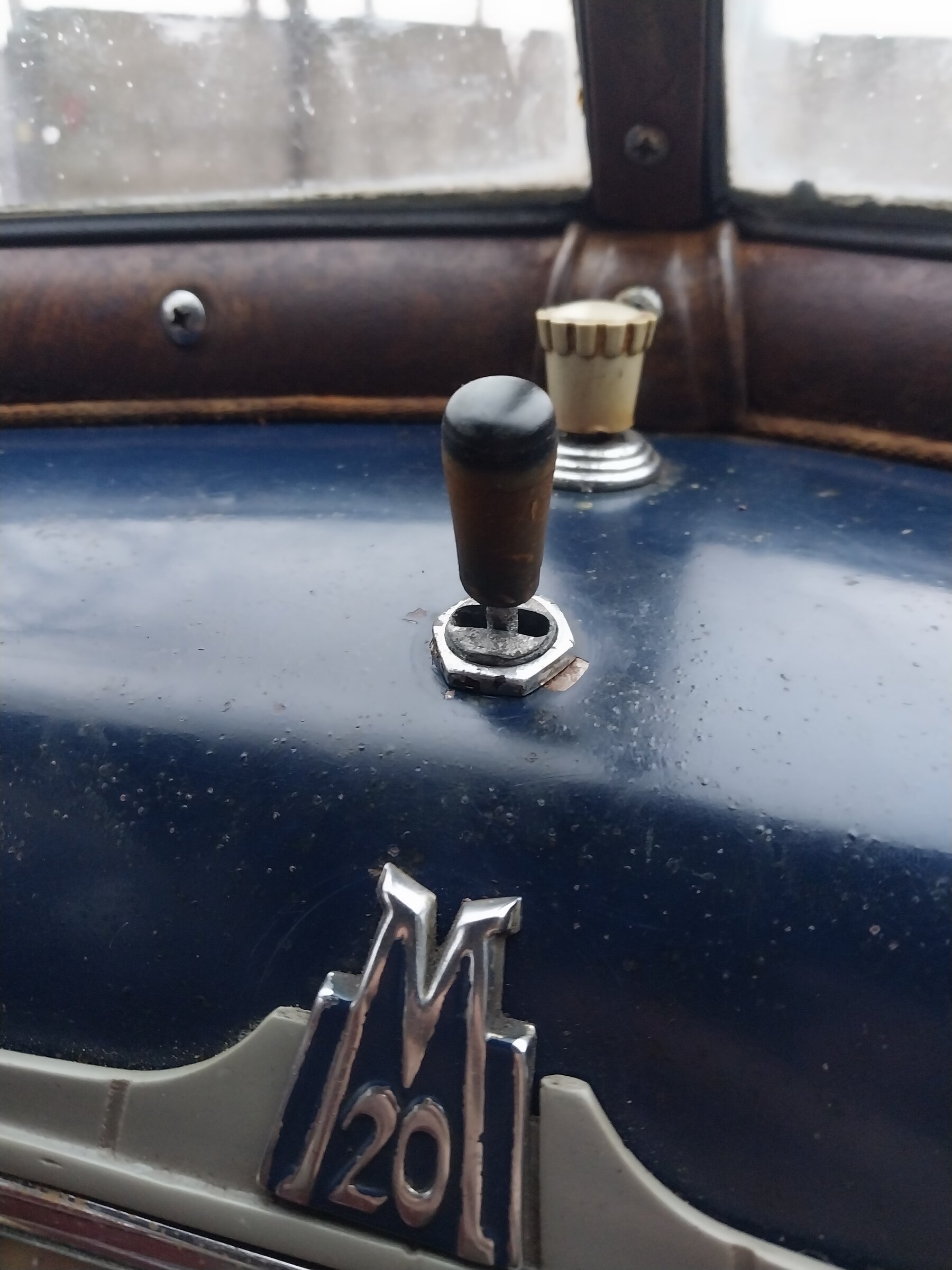

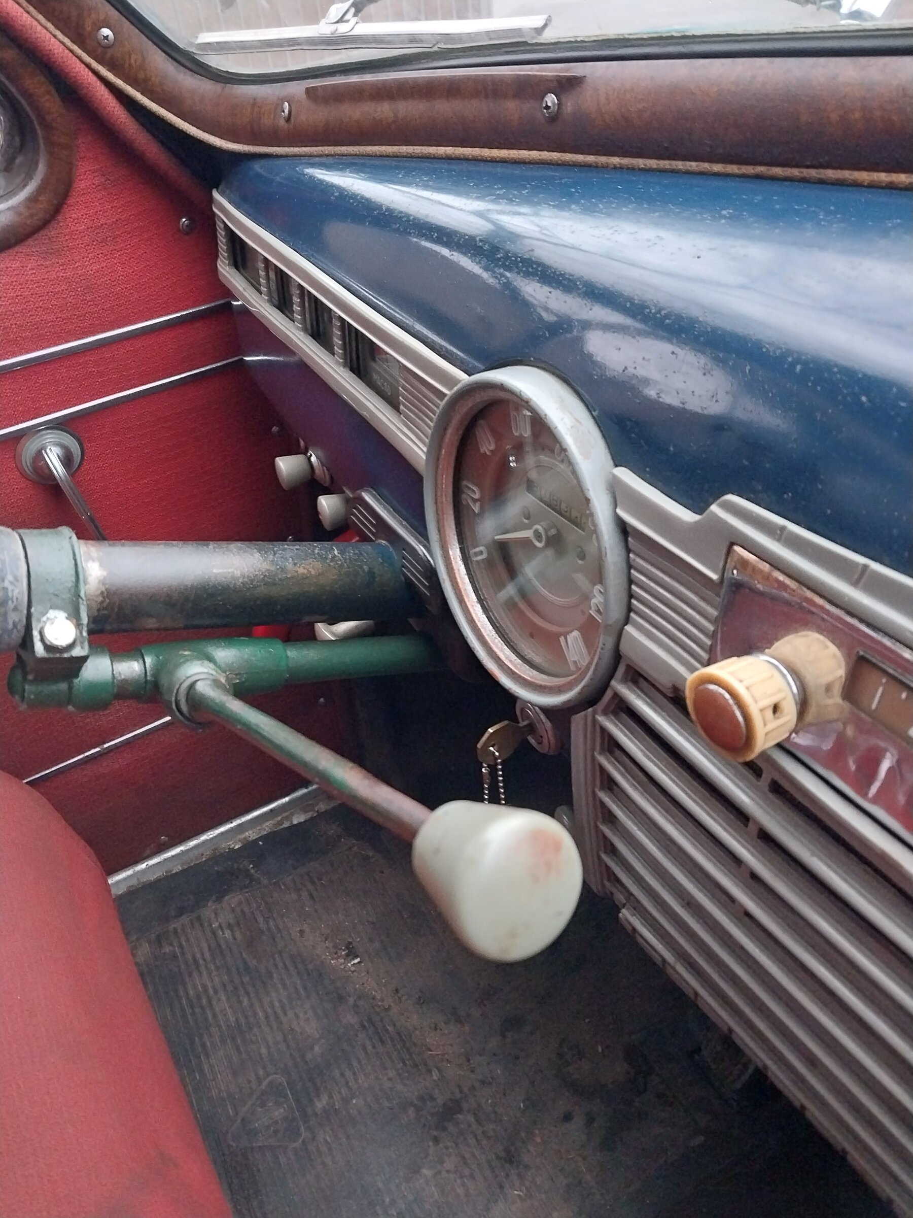

Поставил нормальную кочергу, с целым отверстием под крепление рычага.
Зеленый, но целый))
8 904
11 526
А ручка переключателя поворотов, похоже, вообще синяя, в цвет машины :) !
HistoriK
14.02.2011
2 181
7 164
Нет, это творчество какого-то Кулибина)

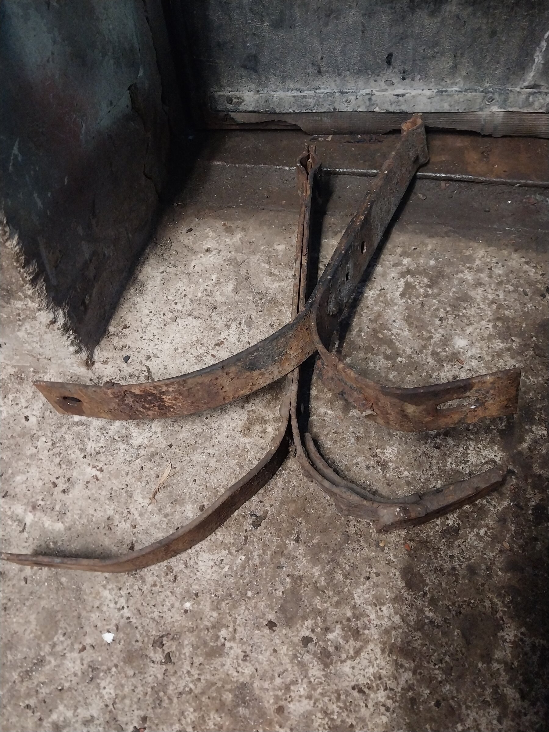

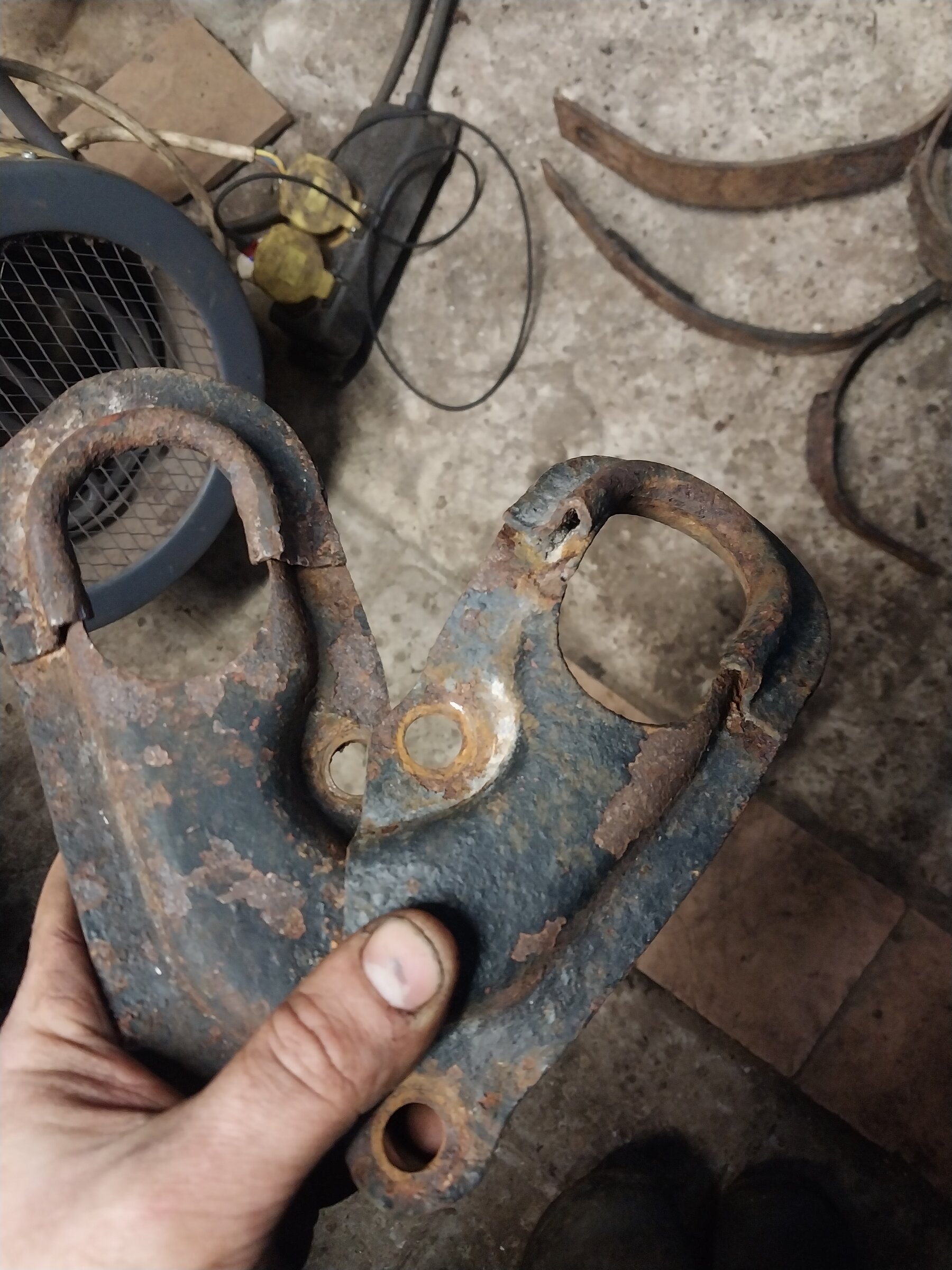

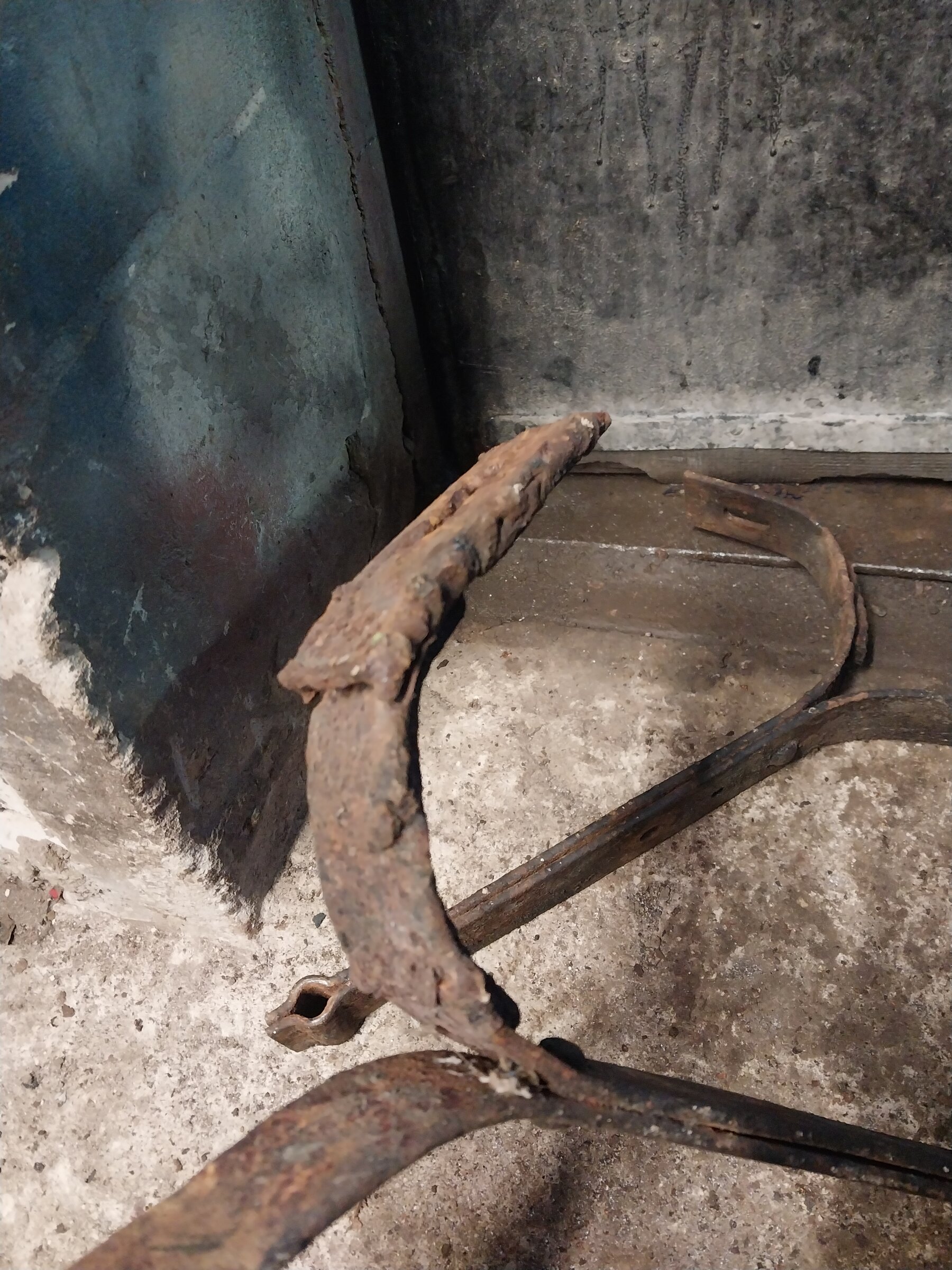

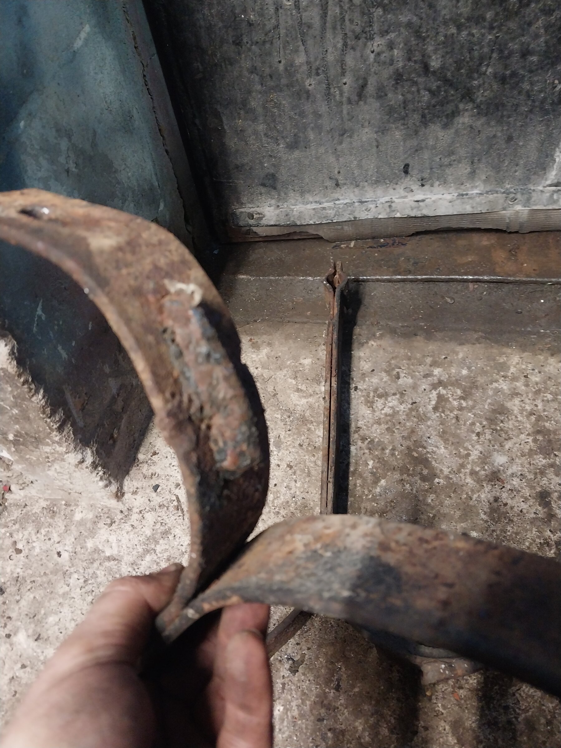

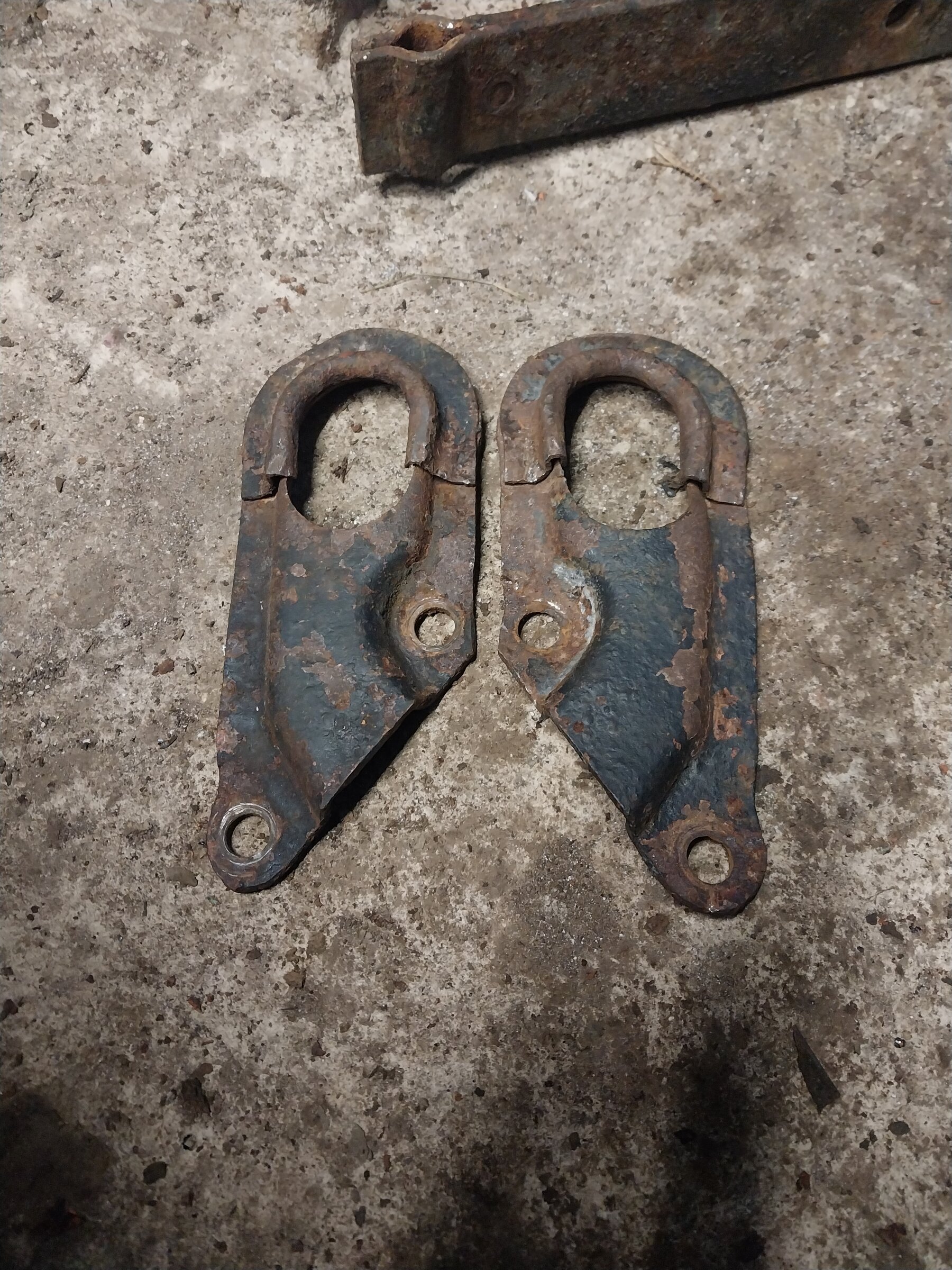

Кронштейны заднего бампера(как и переднего) позаимствованы с донора.
Задние заменил, передние в процессе-буксировочные уши тоже донорские, от родных остались одни ошметки.
Уши чуть поправил, вместе с кронштейнами заменю.
Состояние кронштейнов бампера, снятых с машины.

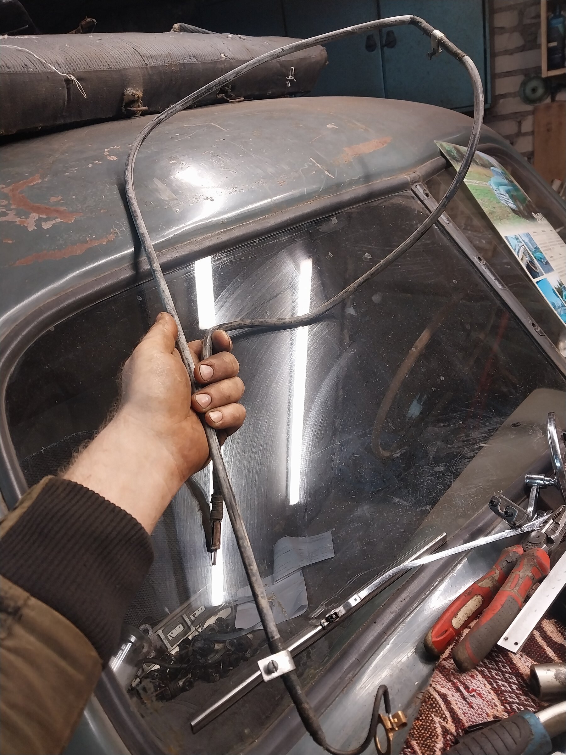

С приёмником достался оригинальный антенный кабель.
На синей машине его выдрали вместе с кронштейнами крепления.
