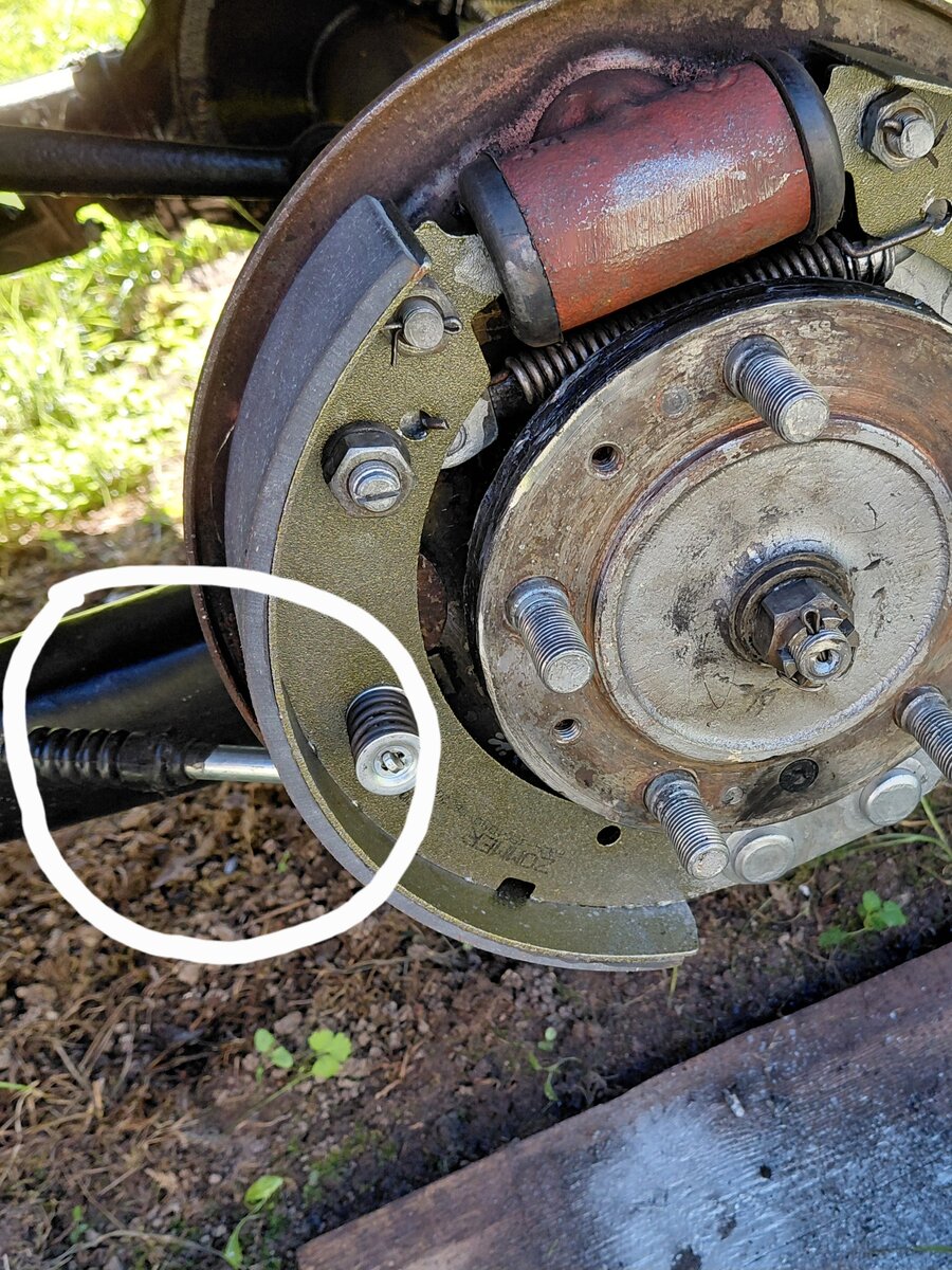

Их надо искать "правильные". На современных тросах(что от 24ки, что новодел для победы) та часть, которая прикручивается к тормозного щиту плохо прилегает, зачастую и угол наклона самой трубки неправильный.
Сам трос изготовить не проблема.
Согласен, подогнать трос к торм. щитку получилось с третьей попытки, первая попытка содрала грузы на дисках 😂

Поэтому я пошёл коротким путем))

А что не взял троса от 24 ки? Новые .
Я взял отрезал передние зацепы от 24ки, и пристроил от победы регулировочные шпильки, обжатием и приваркой.
Так были рабочие родные детали под рукой! Это самый простой и быстрый вариант!
Реакции: Пионер и СЭМ

Это от газ 24. Аналог, за исключением того что они клееные, я например такие не люблю.
В зазгазвазе и др продаются колодки клепанные с припиской что они подходят на газ21,20,24.
В реальности это уазовские колодки, ввиду конструкции его ручного тормоза (он трансмиссионный) на победу и газ 24 в чистом виде не подходят,в них надо сверлить отверстия под механизм ручника.
5 133
3 507
А что за колодки?
Говно это, а не колодки. Накладки от них отклеиваются со временем. УАЗовские АДС клепаные берете, отверстие сверлите под ручник и ставите. Единственно, колодки АДС толще газовских и нужно солдатики взять то же АДС.

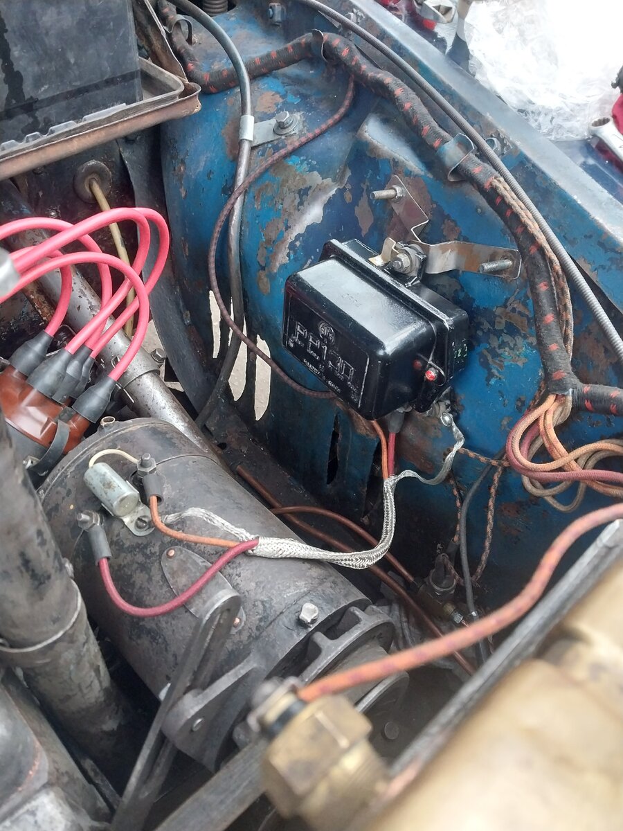

Вот у меня лежит пара приличного вида РР-24. С удовольствием поменял бы на живого же вида нерабочие. Или принял в дар при случае. Мне они как корпуса для современных РР или обычной релюшки нужны, чтобы в них прятать начинку при установке генератора постоянного тока. И купить стало пробемно, денег за ЭТО хотят, и запасы гаражные иссякают)))
Они и в Планете Железяка,еще недавно клепанные уазовские были в наличии.
Сейчас не знаю...был в Железяке в конце зимы ,сего года.
Реакции: СЭМ
Боюсь что те два вполне живых корпуса уже ушли в вечность...

Увы, да. Я их уже выбросил..( На другую машину 56г я ставил рр130, и оно работало.
В интернете на тот момент я не нашёл характеристики этого реле.
Кстати, в чем отличие рр24 от рр130?

Это все понятно, что на 28а..
Реле я поставил, зарядка есть. Генератор от зила(или фиг знает, отчего он)на 18а..
Пока оставлю так, попозже найду рабочее родное реле.

В теории можно попробовать отрегулировать реле-ограничитель тока на 18-20 А.
У РР 130 сила ограничиваемого тока находиться в пределах 26,5—29,5 ампер. У РР 24 сила 19 -21 А.
Характеристика РОТ и РН у всех одинаковая.
