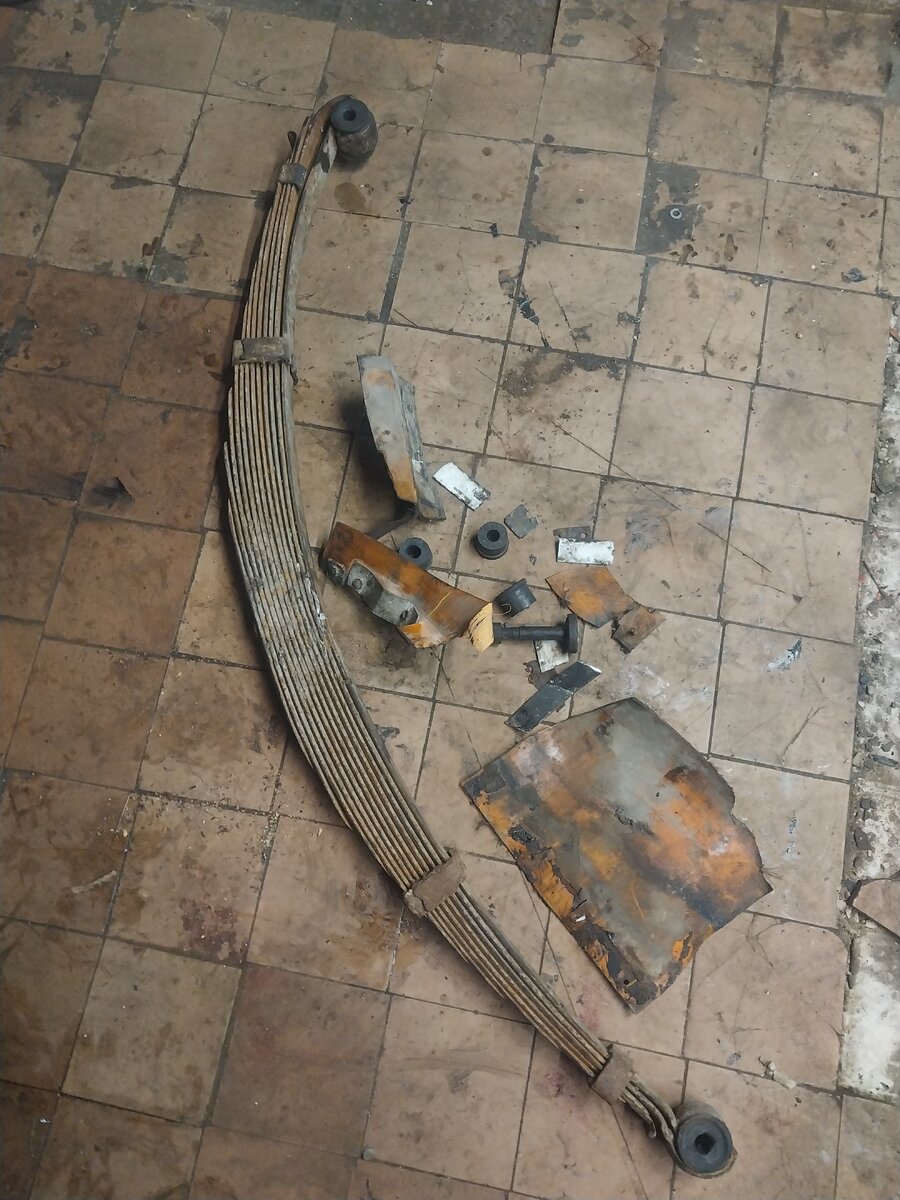

Сделано мало, осталось немного, а лень сильна.

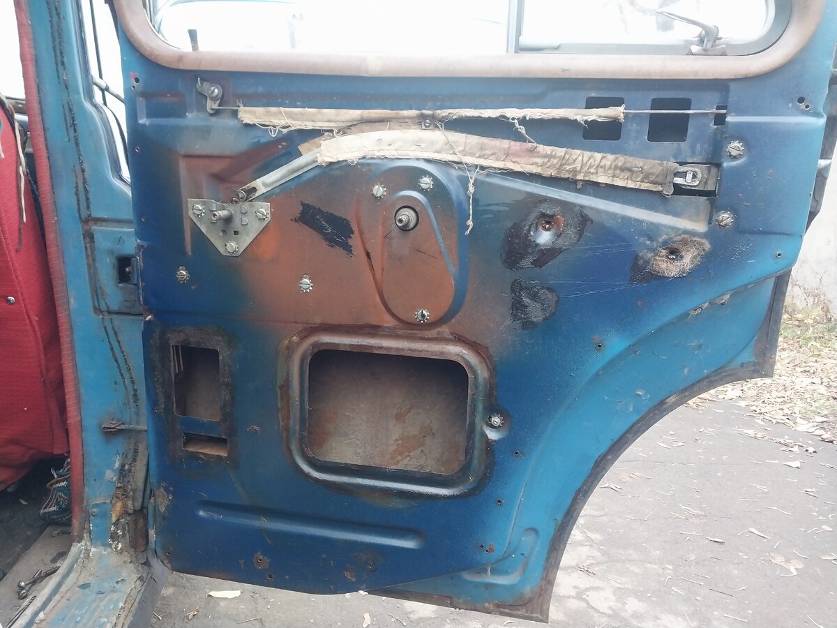

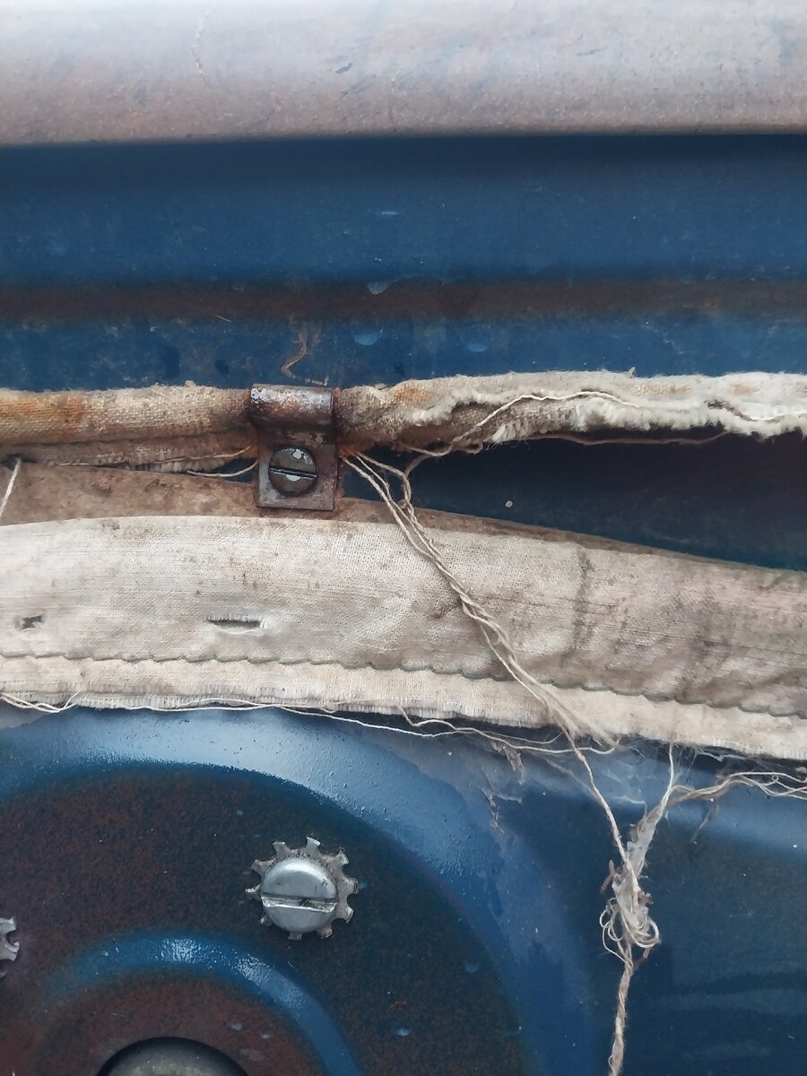

Наконец открыл заднюю правую дверь, поставил ручку.
Дверь не открывалась не из за сломанного замка, а потому что тяга приржавела к креплению.

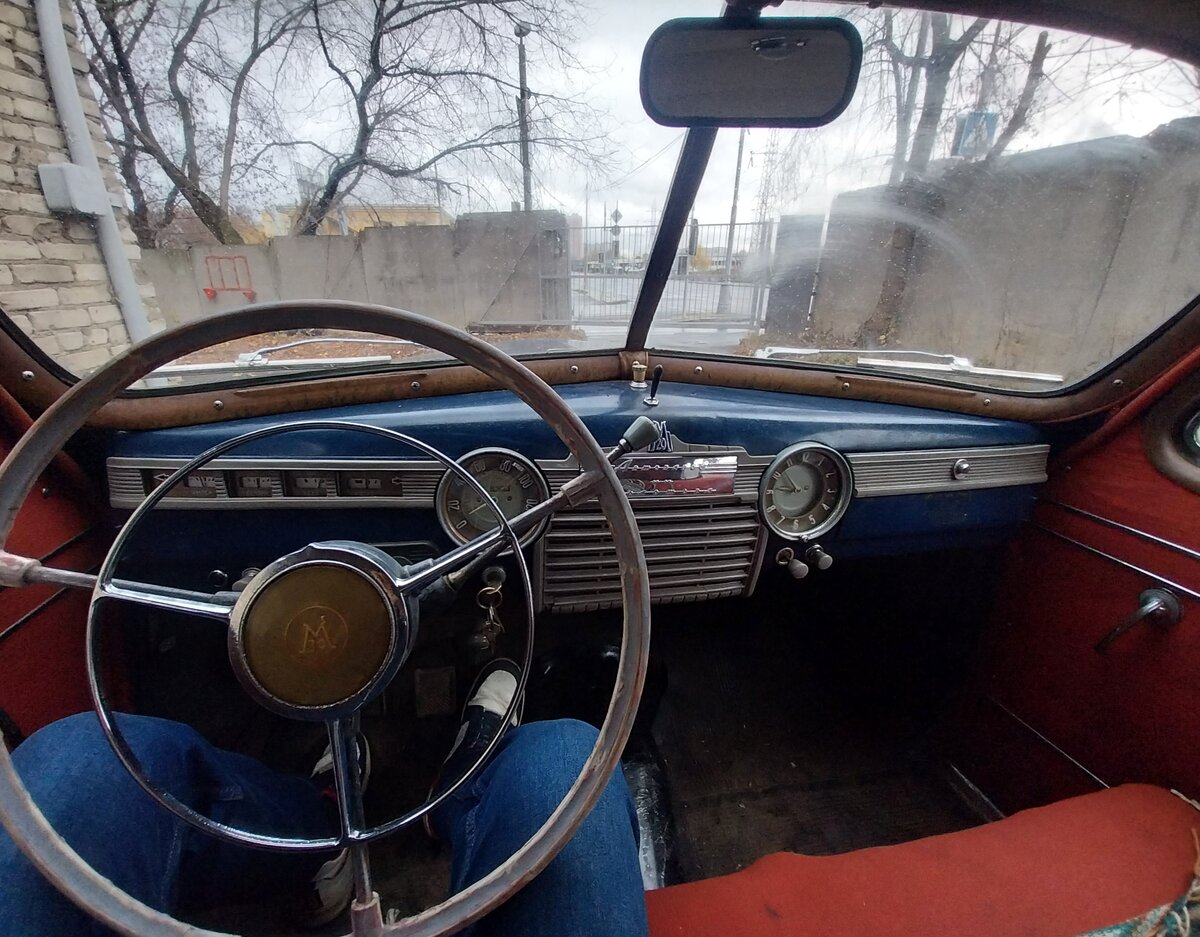

Подключил фары, прикрутил выключатели, часы собрал из двух.
Руль это памятник моей лени - застыл в грунте.

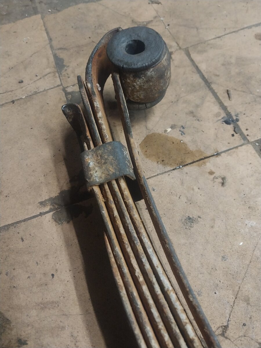

Заменил вторую рессору, к этой были вопросы)

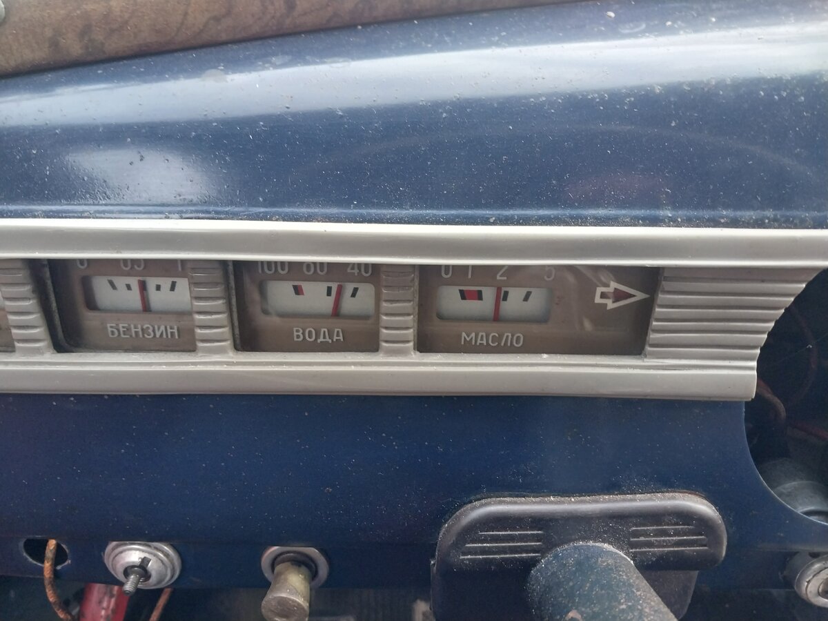

Датчик давления масла заменил, давление на хх 2.Выше четырёх срабатывает клапан.
Жаль, двигатель не жилец.

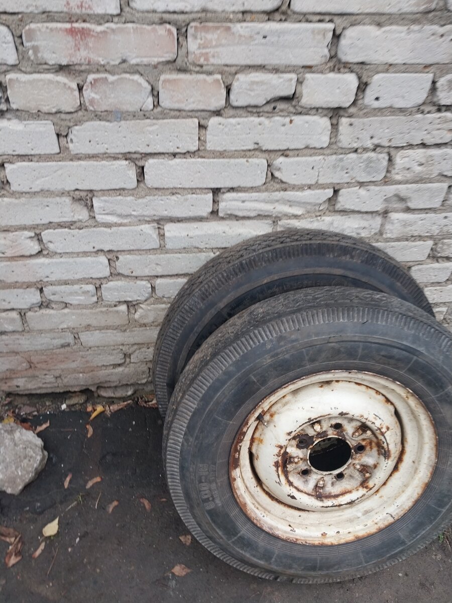

Диски все заменил на польские

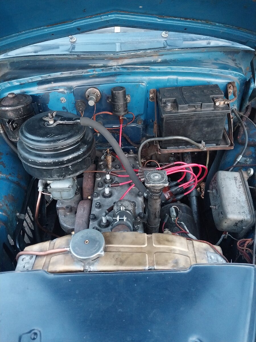

Надо найти/поставить реле-регулятор, без него очень тоскливо.
Под капотом выросла масленка, но сфотографировать забыл)
Реле, и наверное все..ручник собрать расставить колодки по местам, и надо будет заниматься учётом.

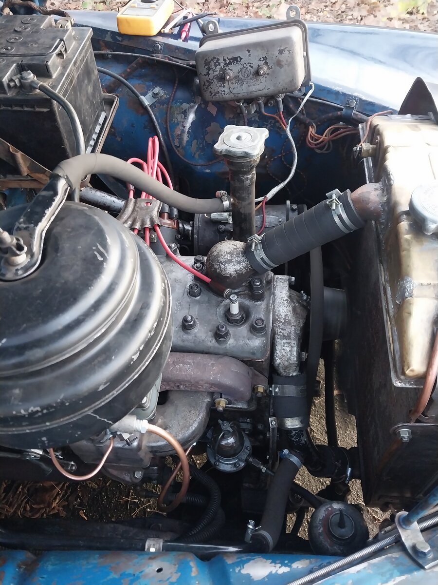

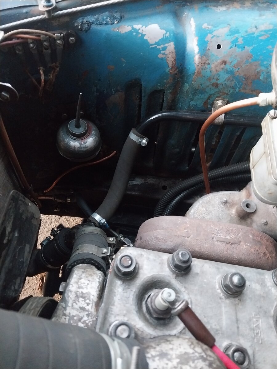

Две найденные релюхи рр24 оказались нерабочие.( Поставил пока рр12, со своей машины которая уже стабильно используется как донор.
Зарядка есть.
Корпус реле висит на одной шпильке, это не есть хорошо- ухо может сказать "прощай".

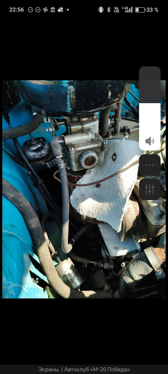

Масленка с кронштейном)
Два недостающих колпака сегодня были приобретены и установлены.)
HistoriK
14.02.2011
2 140
7 032
Не такая))
Двушная масленка ×2 больше

В релюхах рр24 определенно стоит почистить контакты надфилем для трамблера.
HistoriK
14.02.2011
2 140
7 032
Чистил, но там сами релюхи не первый сорт. Под крышками была вода, на одной пришли в негодность пружины, вторую походу приложили об землю, так, что треснули резисторы.
Других у меня пока нет, на авито всякий мусор продаётся.

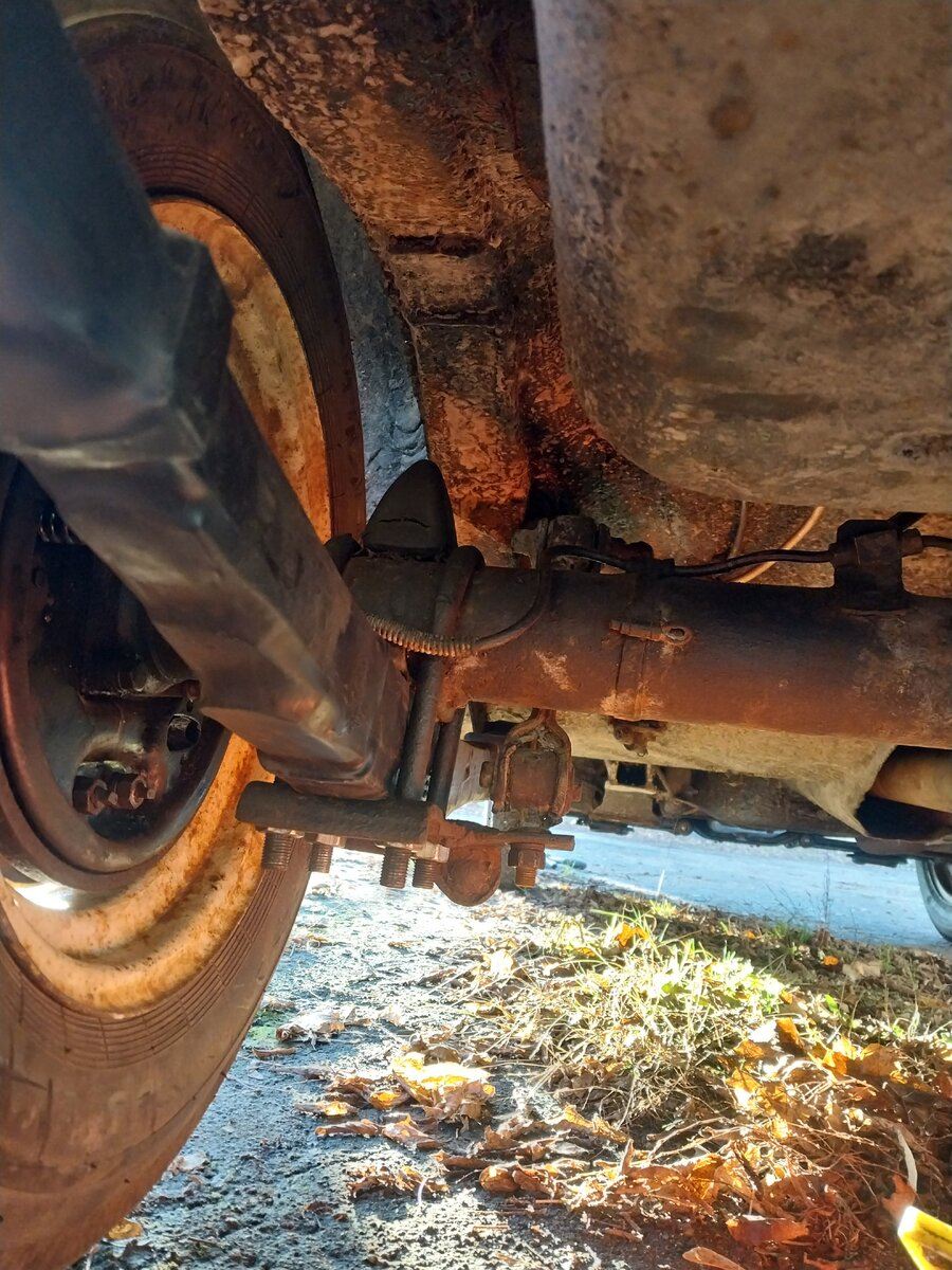

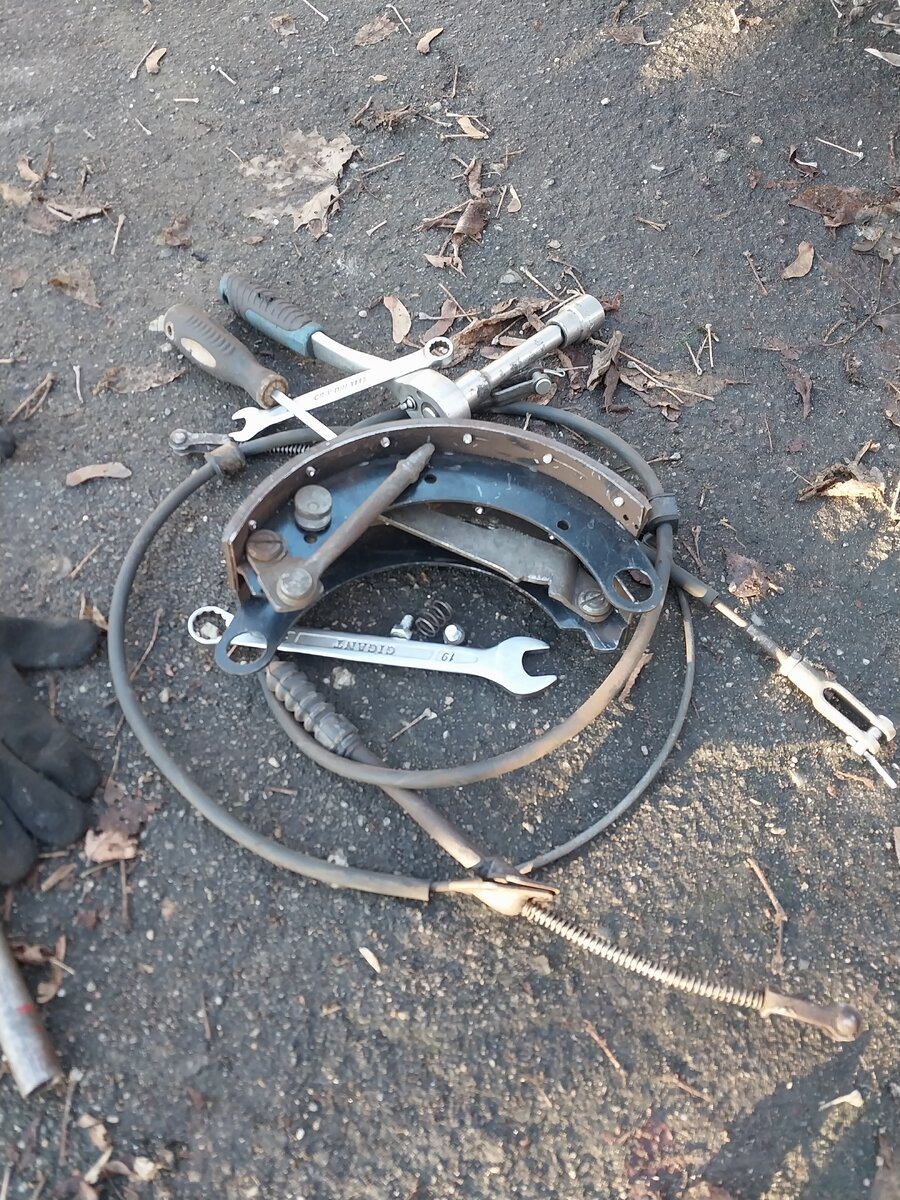

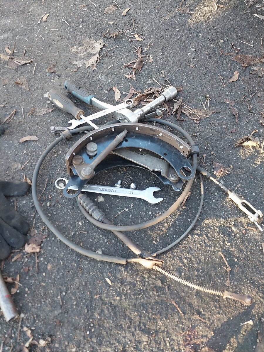

В последние тёплые дни ноября собрал ручник, троса снял с машины 54г(для неё купил по случаю новые пр-ва СССР).
Часть механизма стоящая под лючком за время стоянки заржавела, чистить/мазать пришлось основательно.

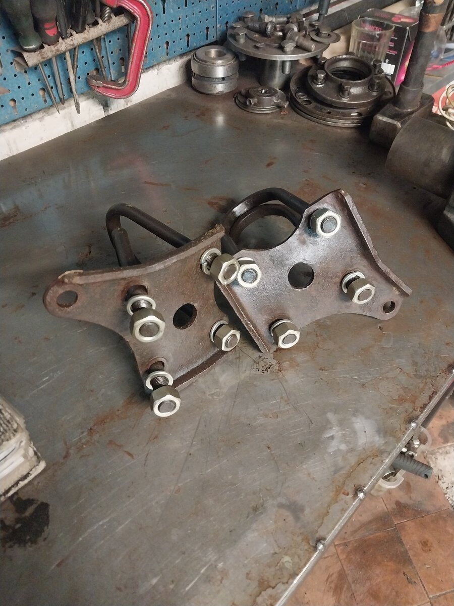

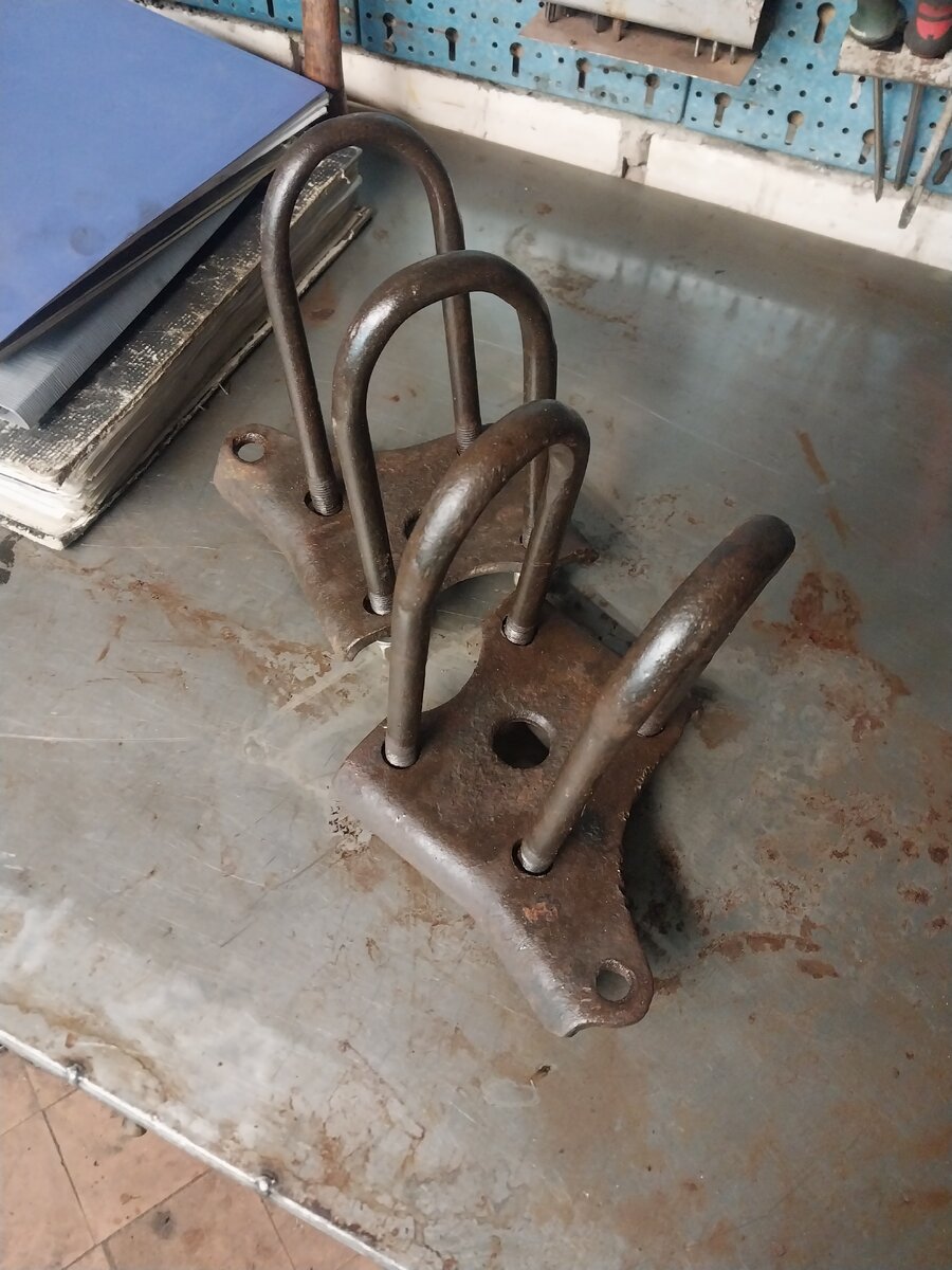

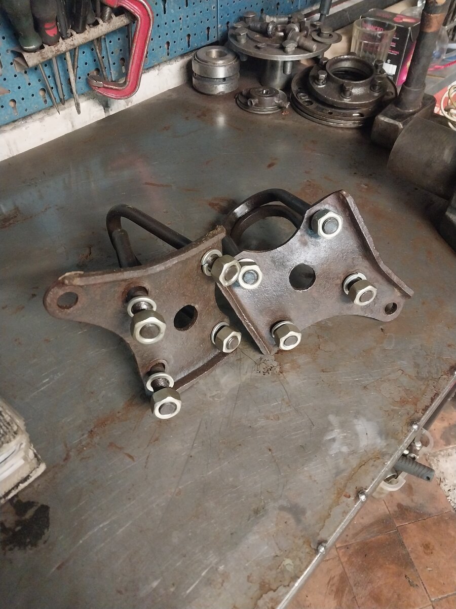

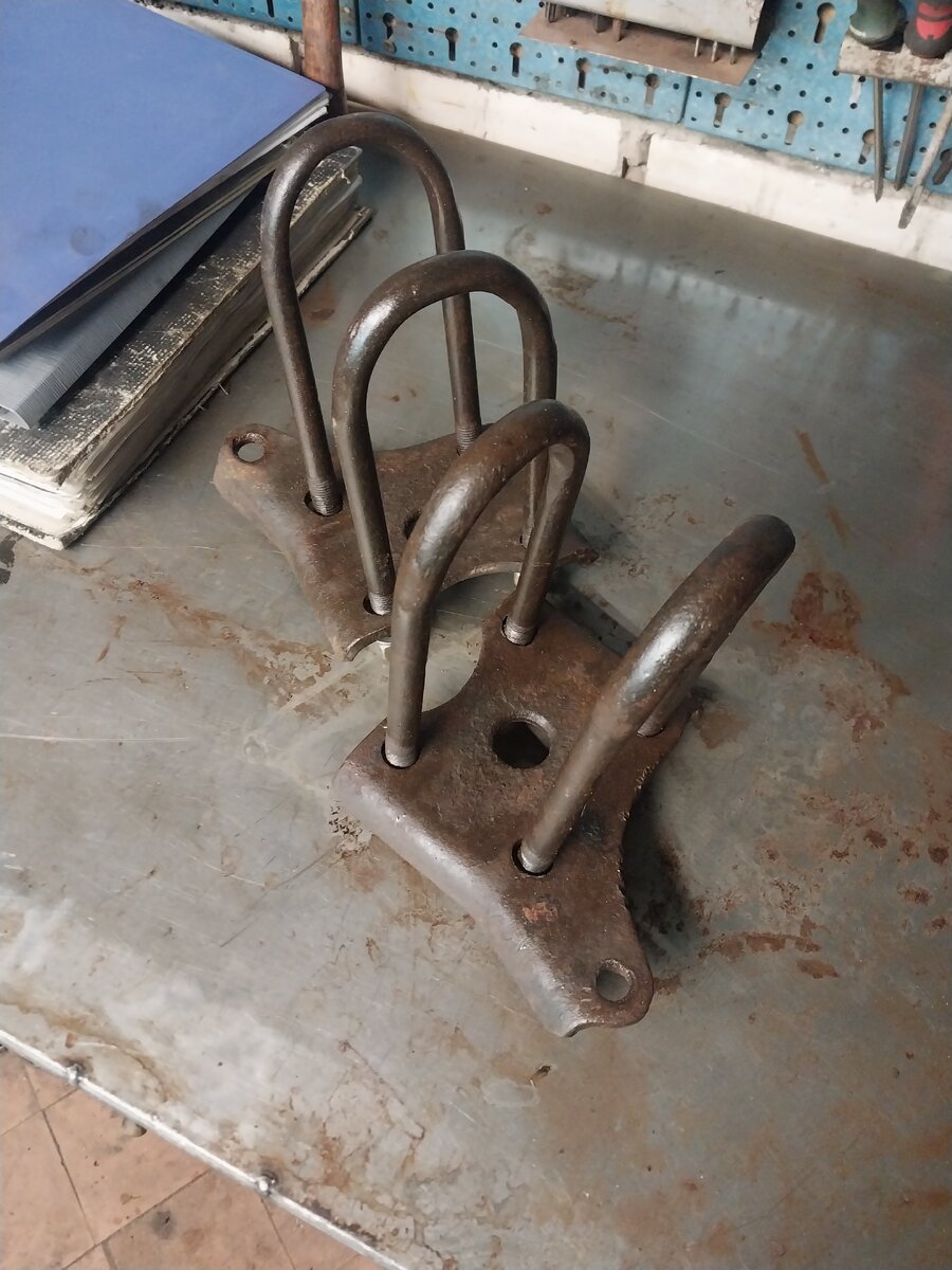

Подготовил площадки/стремянки для оригинального моста.
Площадки погнуты и веса моего кувалдометра нехватило чтобы поправить их.
На форуме уже писали об этом, но стремянки и соответственно площадки 21го моста "свои" чулок 21го моста толще.

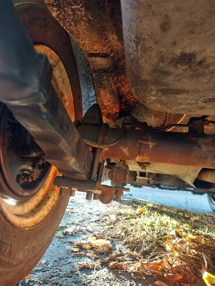

Поэтому пока все останется в таком виде:
Посмотреть вложение 229844Посмотреть вложение 229845
А что не взял троса от 24 ки? Новые .
Я взял отрезал передние зацепы от 24ки, и пристроил от победы регулировочные шпильки, обжатием и приваркой.
Реакции: ИВАН
