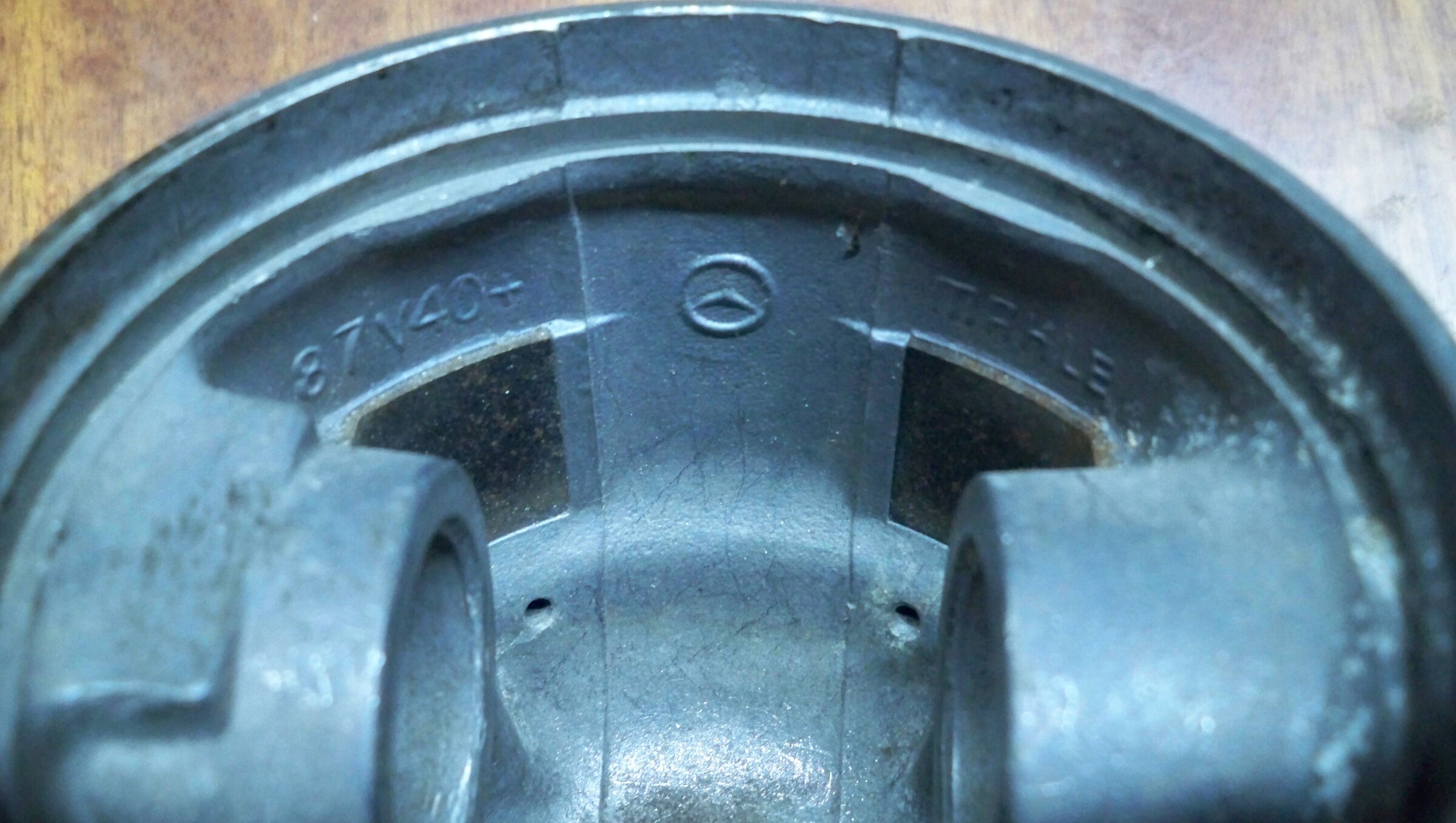

Нутромером могу поделиться на время. Вероятность ,что по поршням стучали имеется, но с какой целью не понятно. О четырех кольцах в основном номинал заводские.
Скорее всего без расточки в изношенный мотор запихнули! Три влезли, один нет.

Поршень М20 не круглый, а овальный должен быть.
Зазоры можно и щупом померить, овализацию и конусность тоже, перемещая поршень в цилиндре и вращая его. Забоины можно и напильником запилить.

Вряд-ли. Возможно прощупали какую-то элипсность и решили её убрать ударом по юбке. Двигатель от номинала недалеко ушёл, 82.0 даже ремонтом трудно назвать.
Смысла в их переборке я не вижу, они сунули межремонтные поршни где смогли, вкладыши(везде подложив прокладки между крышками).
Года три назад я новые поршни такие выбросил, к ним колец не найти было.
Если кому-то нужны эти, как сувенир можно забрать, я их тоже выброшу.
Поршни, что я забрал у Андрея тоже овальные по юбке. Я не фанат советских кривых з.ч для двигателя. Эти покрытые полудой поршни ещё то г.. кривые, косые, непонятно как хранившиеся. В автооле продаются новодельные.

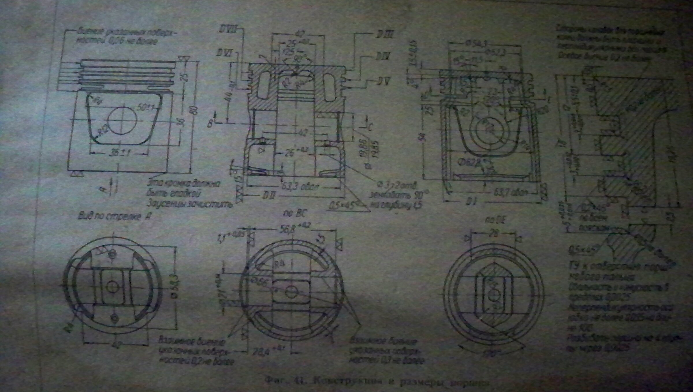

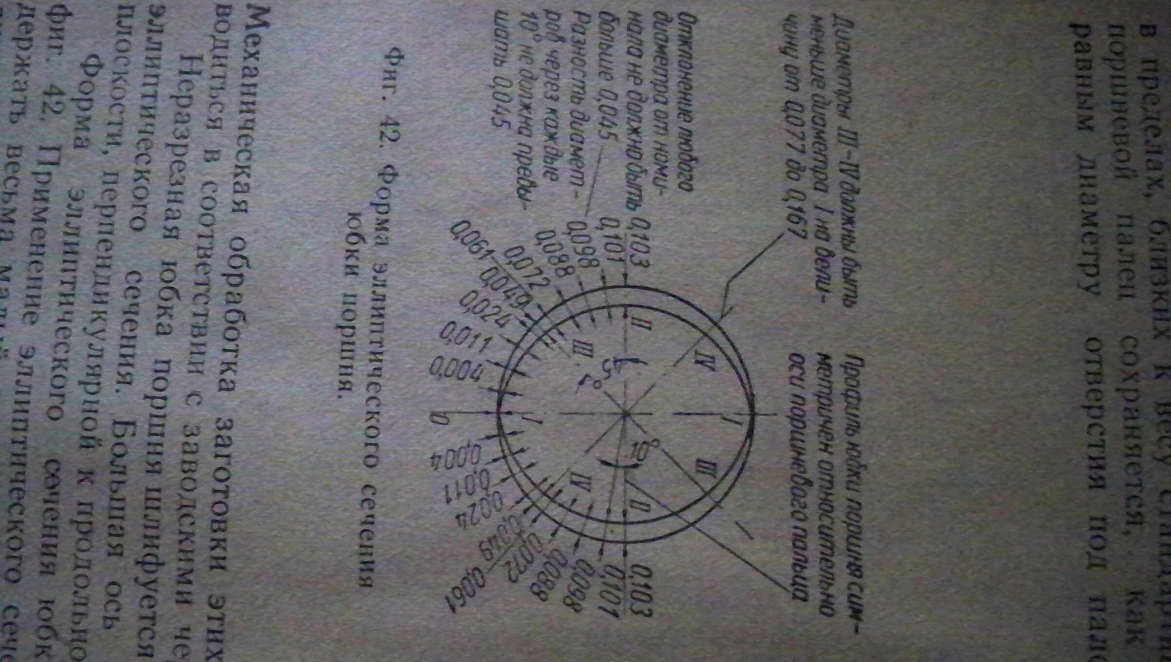

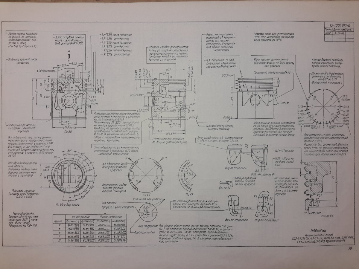

Поршни должны быть овальными. Чертежа победского поршня у меня нет, привожу москвичевский.

100 процентов юбка должна быть овальная!
Реакции: СЭМ и Новотны

Да! Овальная. Против фактов не попрёшь! С Уважением, Олег.

Не вводите людей в заблуждение. Не было там никаких вставок, а юбка изначально была овальной, а по мере прогрева становилась цилиндрической:

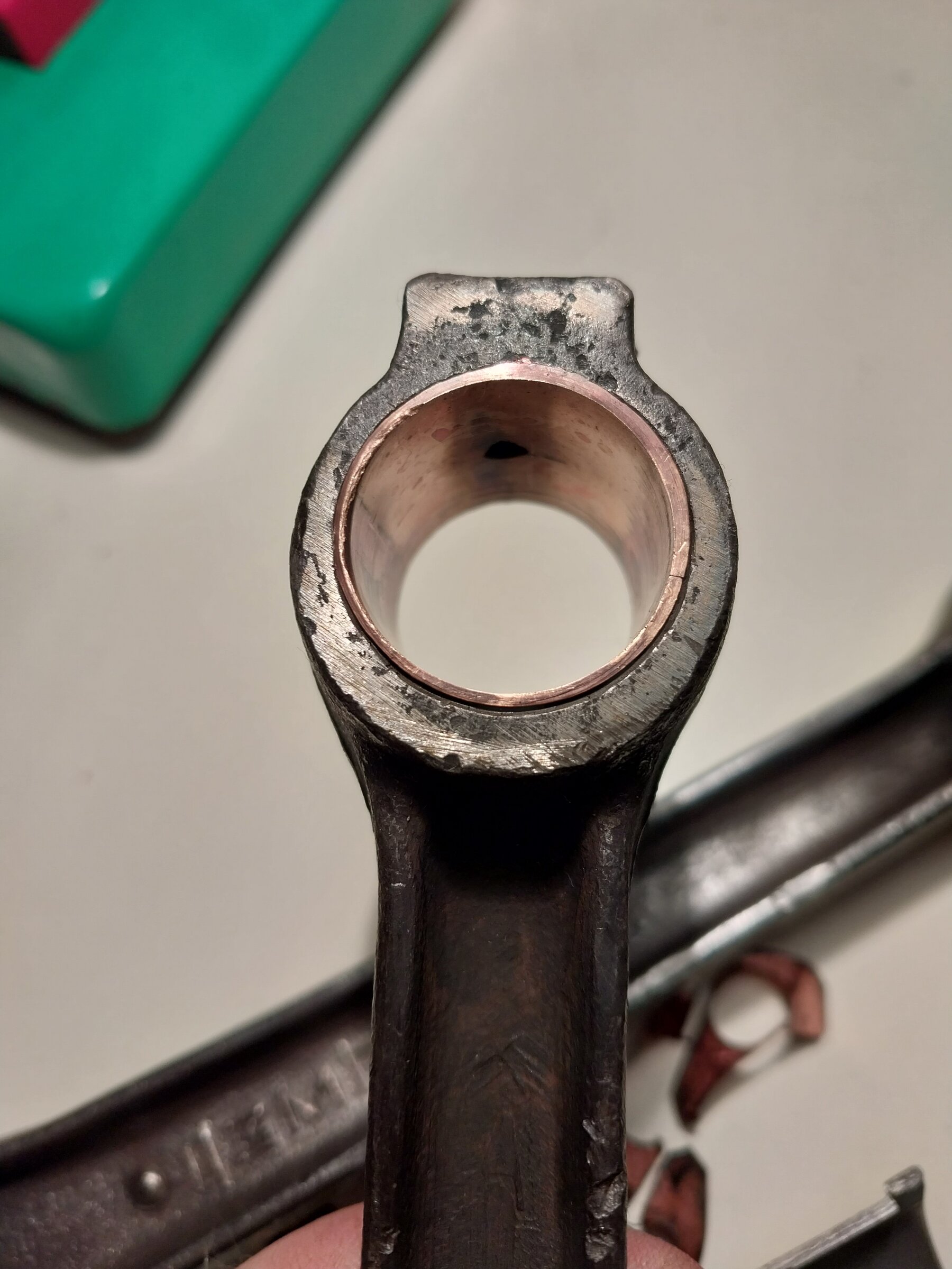

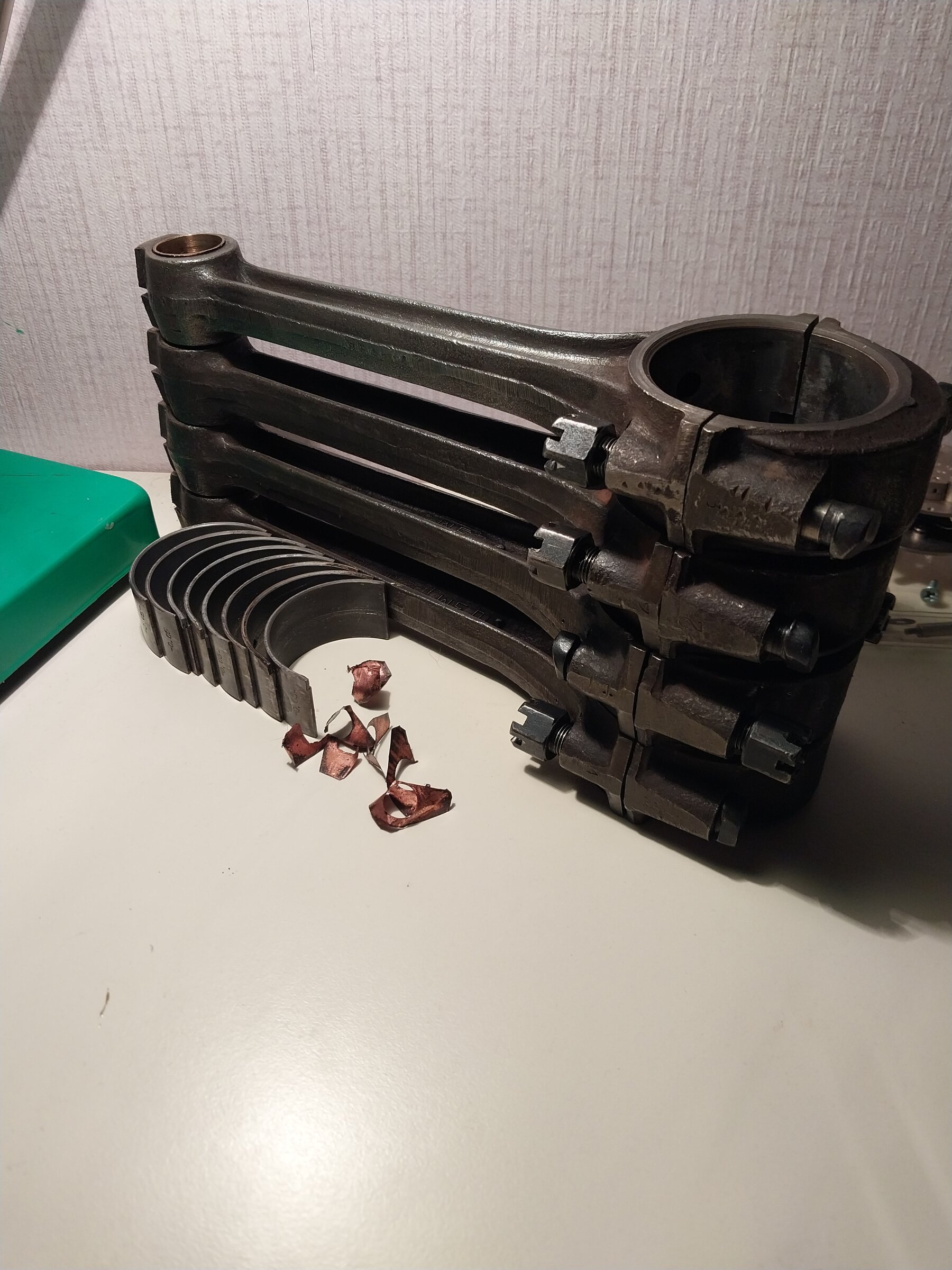

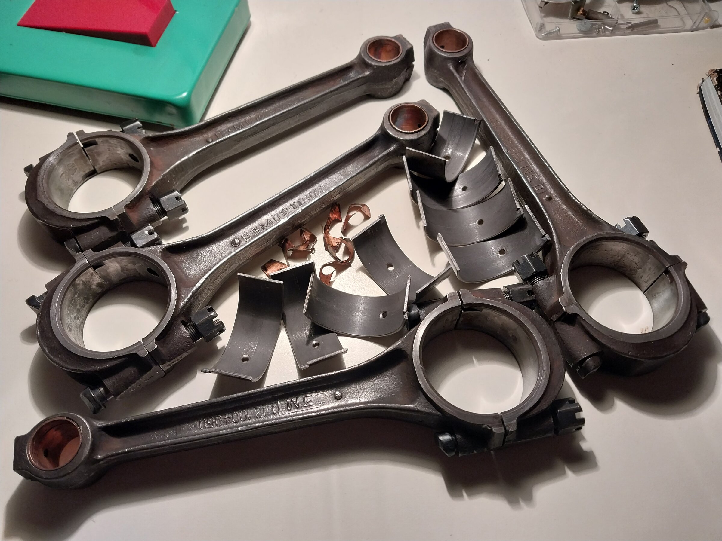

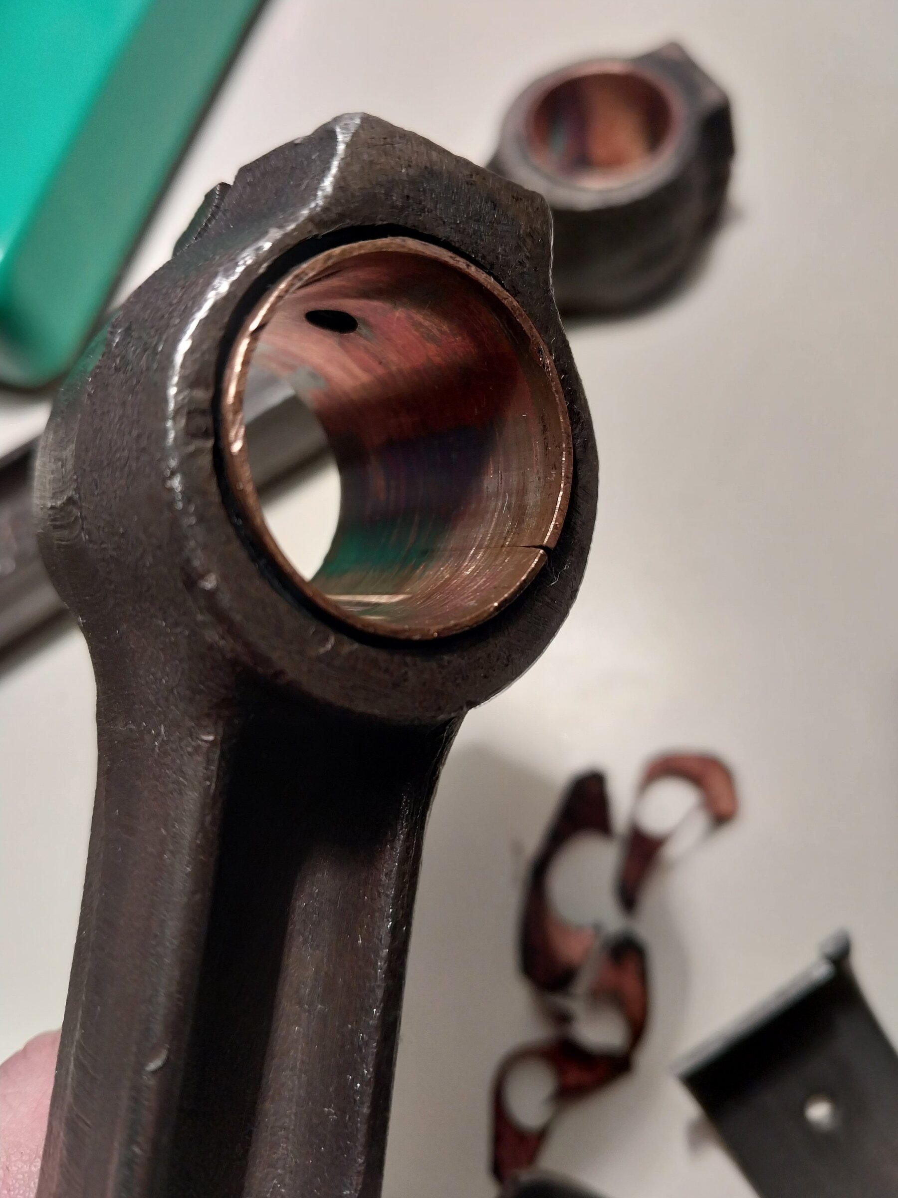

Втулки шатунов под замену, + проверят на скручивание.

Пошто торцы втулок не развальцованы?
