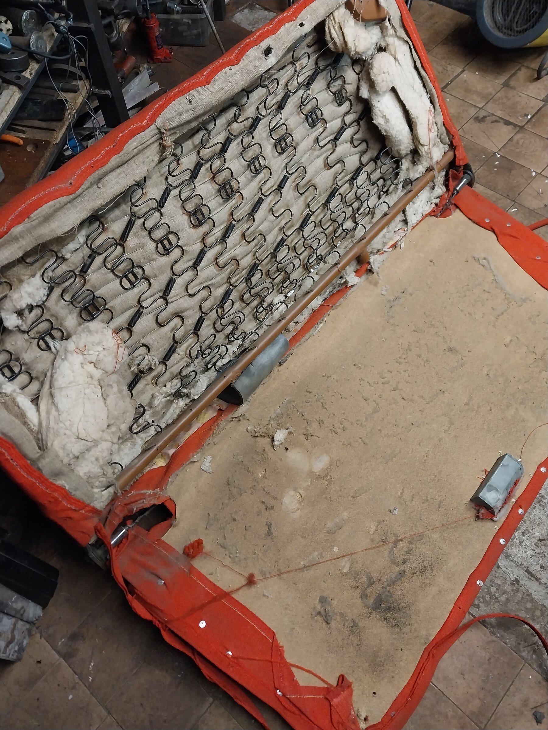

После разбора завалов из деталей после лета наконец то почти навёл порядок. Остался диван с донора, который и ставить некуда, и собранным держать нельзя, одна искра и привет.
Диван оригинальный, с целым каркасом. Шкурка с него пригодится для образца, а каркас с наполнителем поставлю на машину. На синей диван распилен, салазки из за механизма раскладывания погнуты, не работают.
Этот диван видел когда-то лучшие дни, но из за стоянки в сыром гараже уже начал приходить в негодность.
Часть испорченной ваты я поменяю, постараюсь сохранить весь состав "пирога". Четыре пружины в районе спинки поменяю, оббивку донорского дивана почищу, установлю на этот целый каркас.
Увы, боковины и спинка уже оттделаны свинокожей, правда образцы боковин у меня есть.

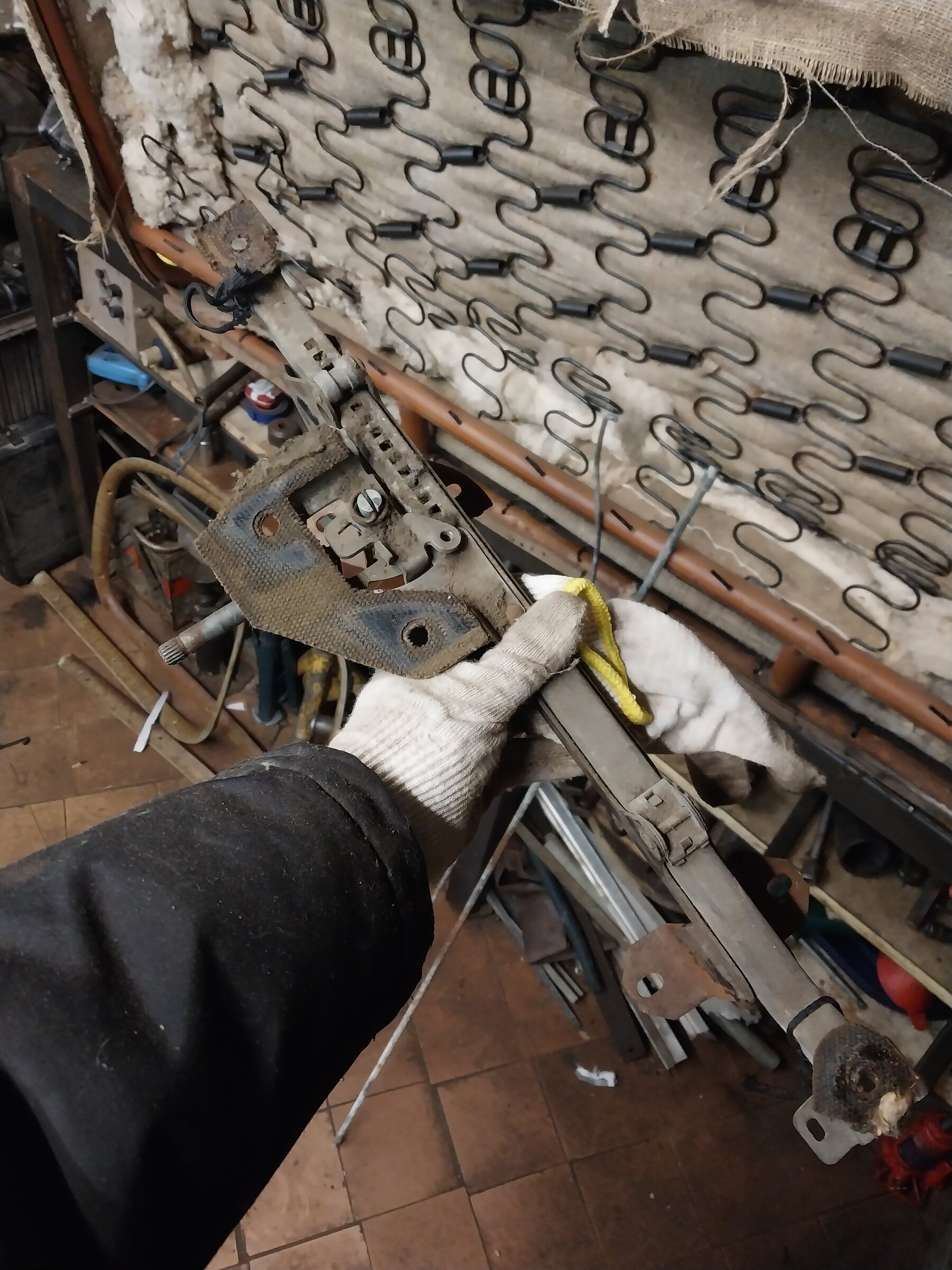

Диван я разобрал, остатки оббивки аккуратно снял.

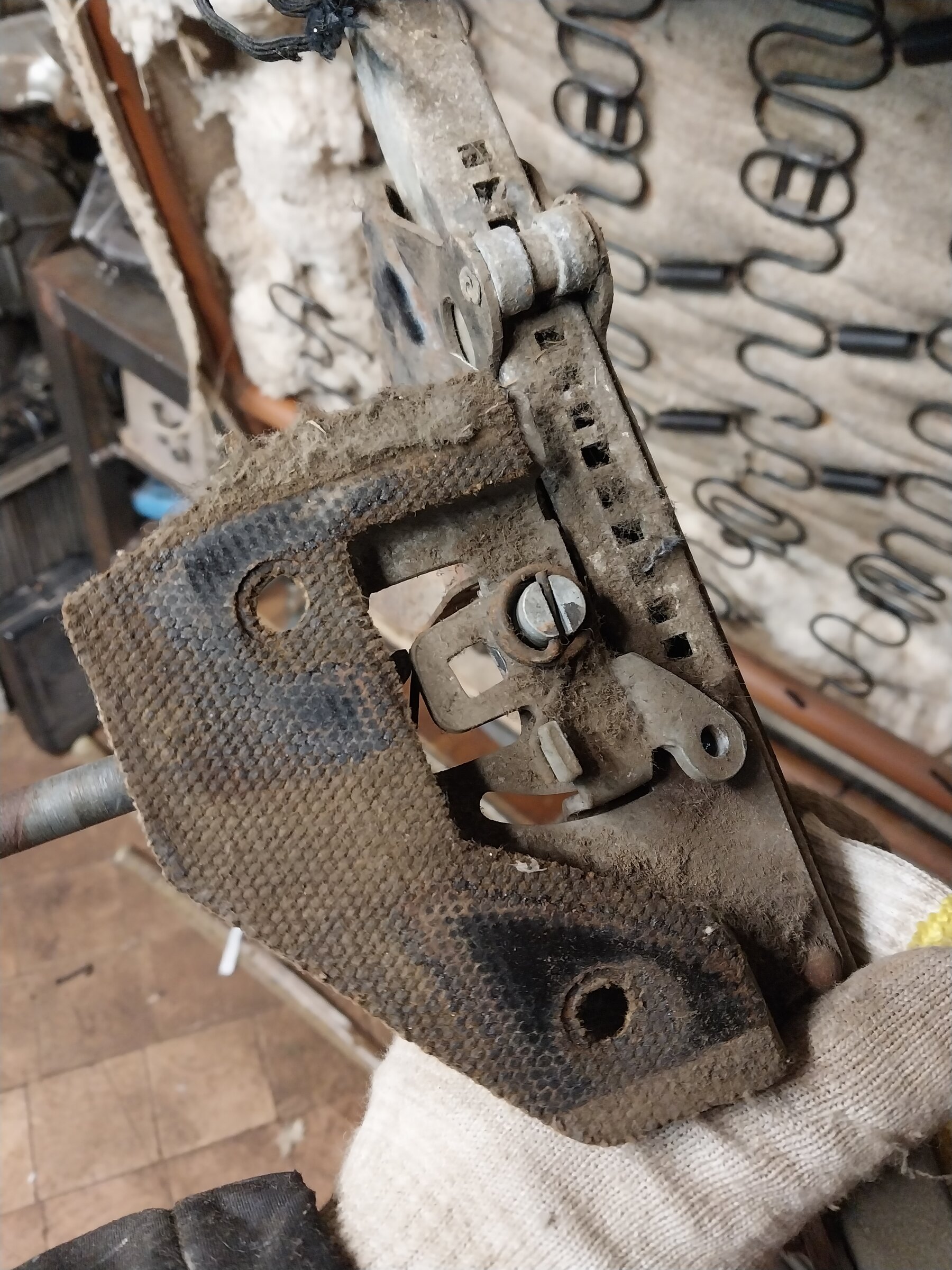

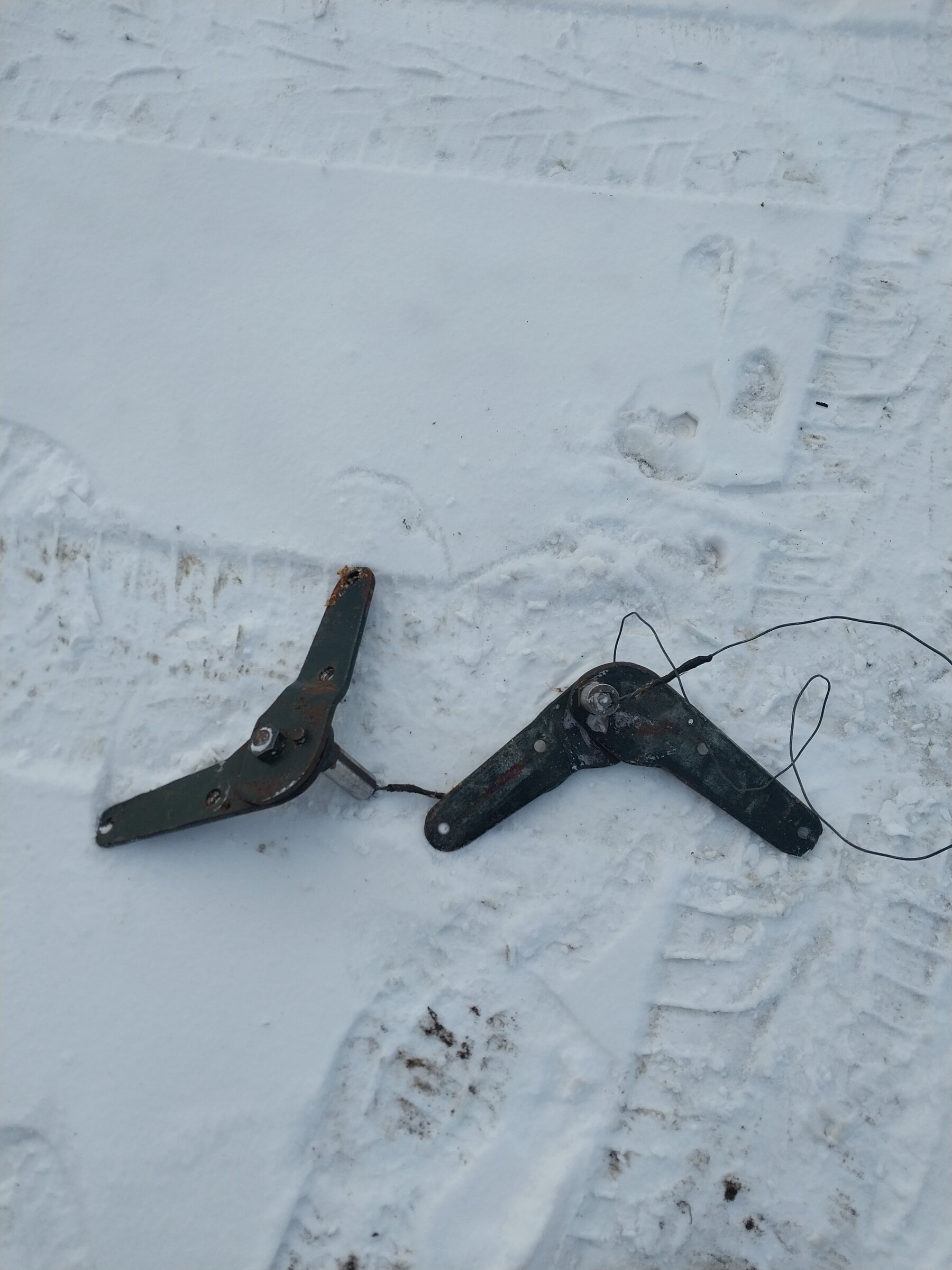

Салазки в хорошем состоянии, сохранились даже прокладки из "собачьего поводка", тяга и вал.

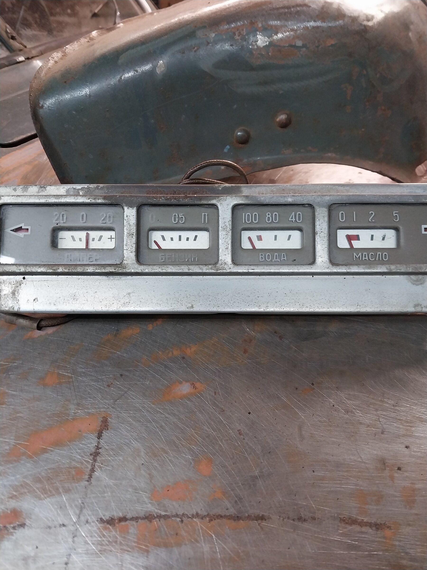

Донорская приборная панель, её поставлю вместо родной, амперметр целый и рабочий.

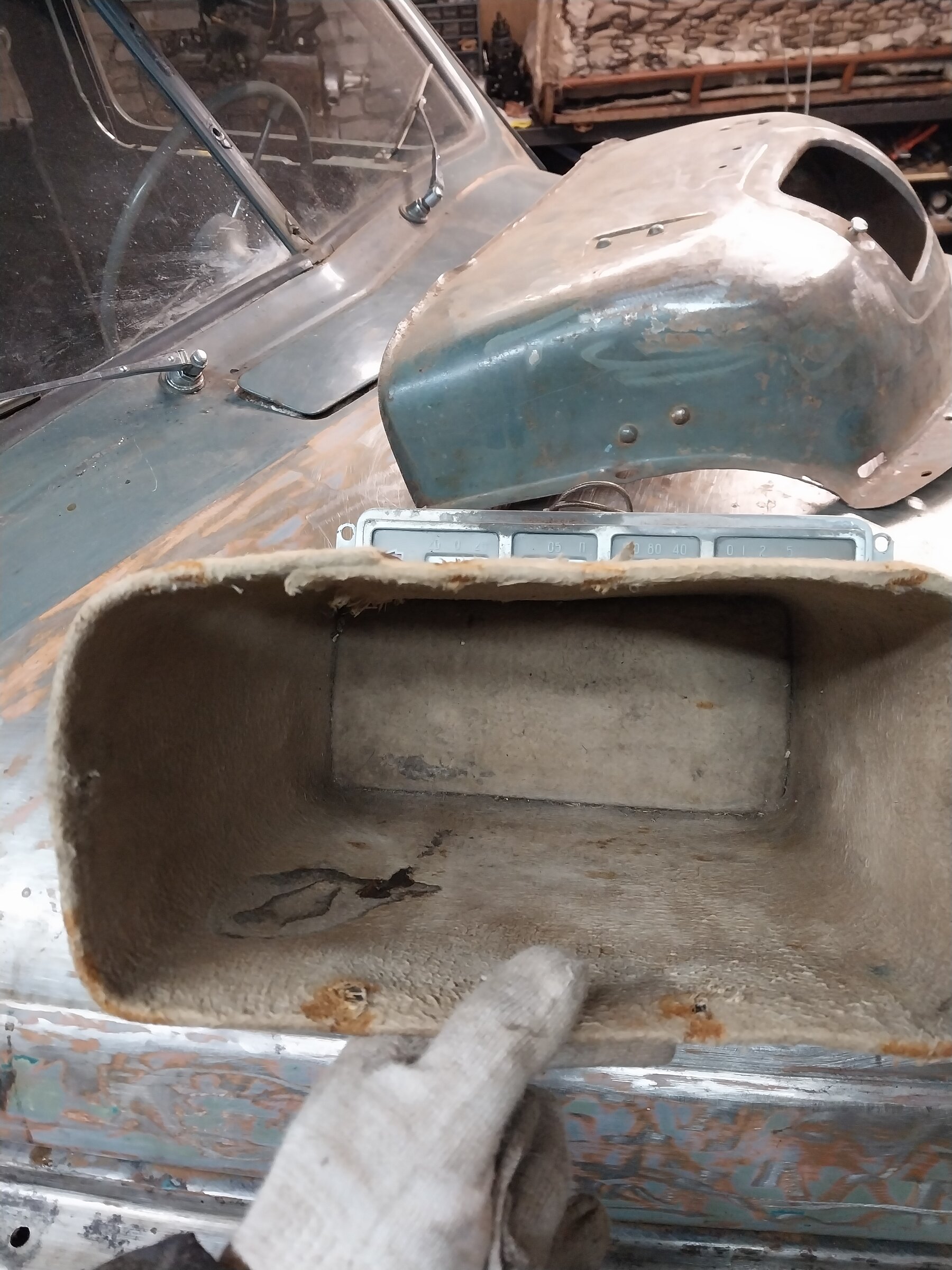

Среди з.ч лежал бардачок, использовался для хранения подшипников. Помыл,почистил, пойдёт для ремонта/замены бардачка на машине. Колхозники в поисках места куда можно засунуть ящик с трубадурами прогрызли дыру в задней стенке перчаточного ящика и распотрошили родной радиоприемник.
Либо заменю целиком, либо только заднюю стенку, пятно клея типо "88" я так и не оттер.
ИВАН
19.08.2005
784
901
Спасибо за фото прокладки !

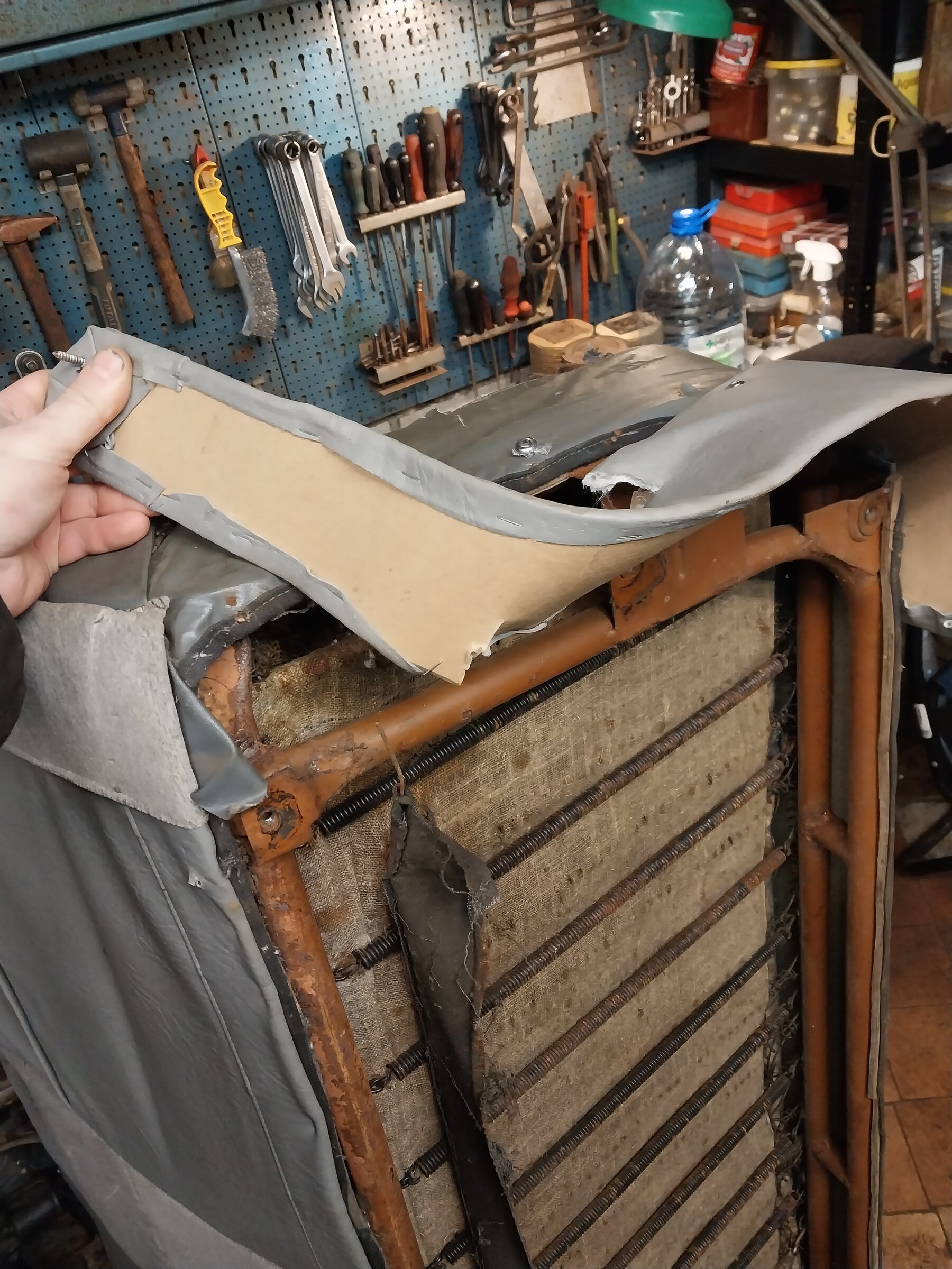

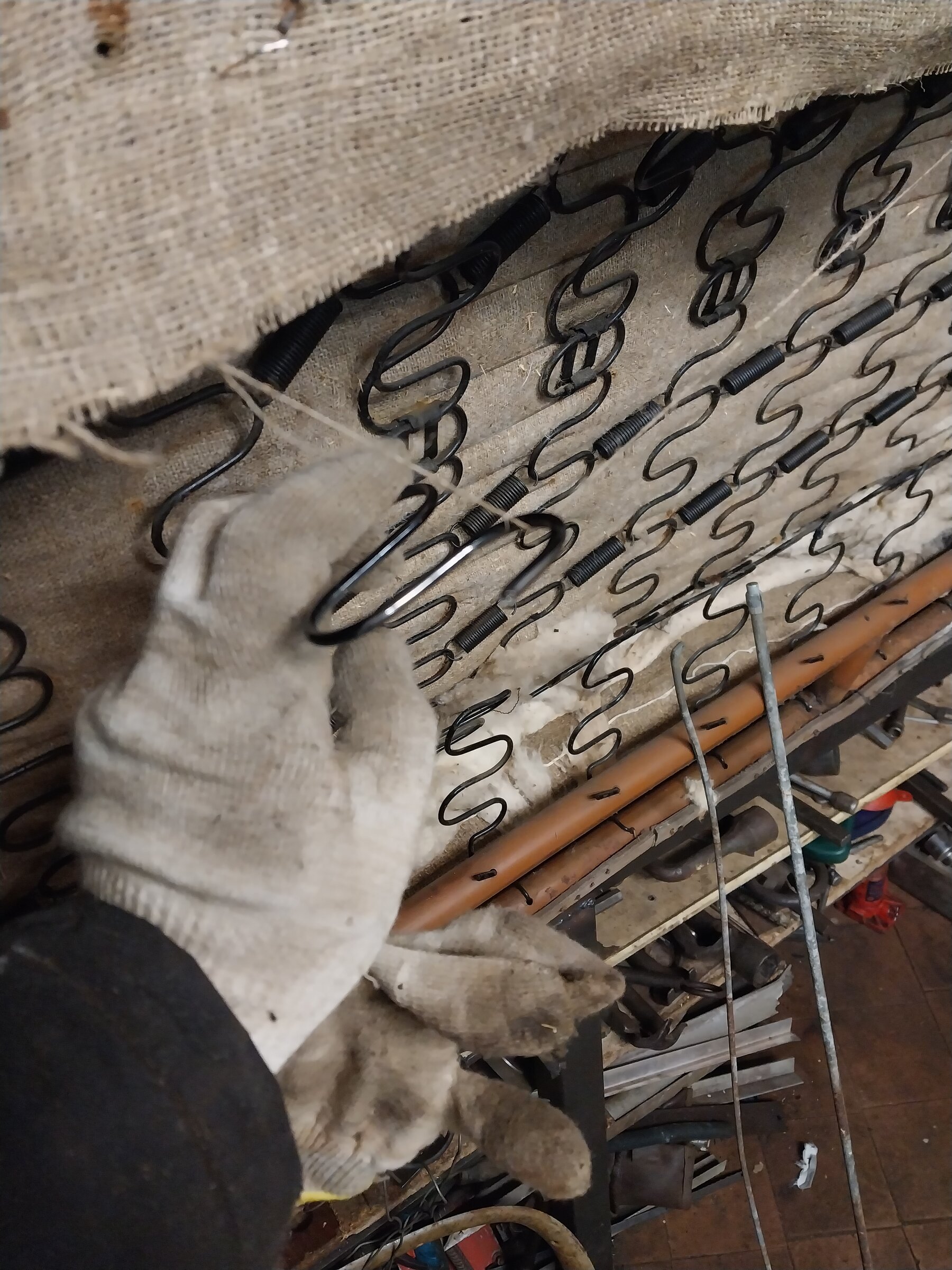

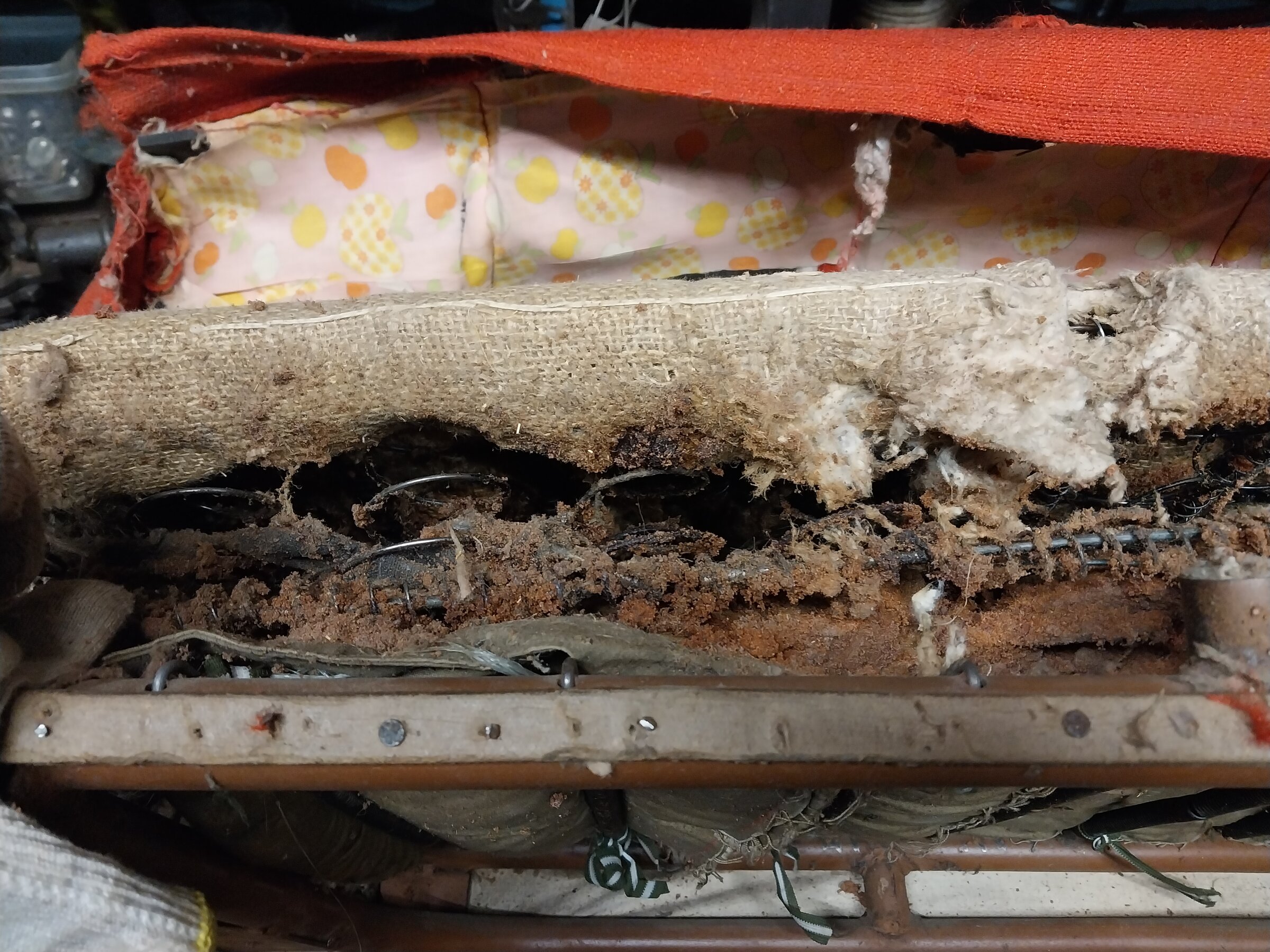

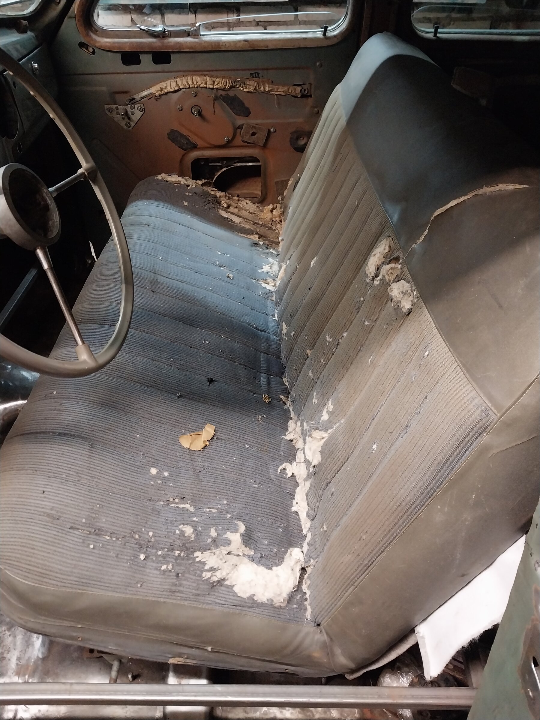

Разобрал родной диван для снятия пружин, чистки обивки. В планах шкурку натянуть на целый каркас.
Задняя спинка сделана из оргалита, хоть машина и стояла в сырости, она идеально ровная.

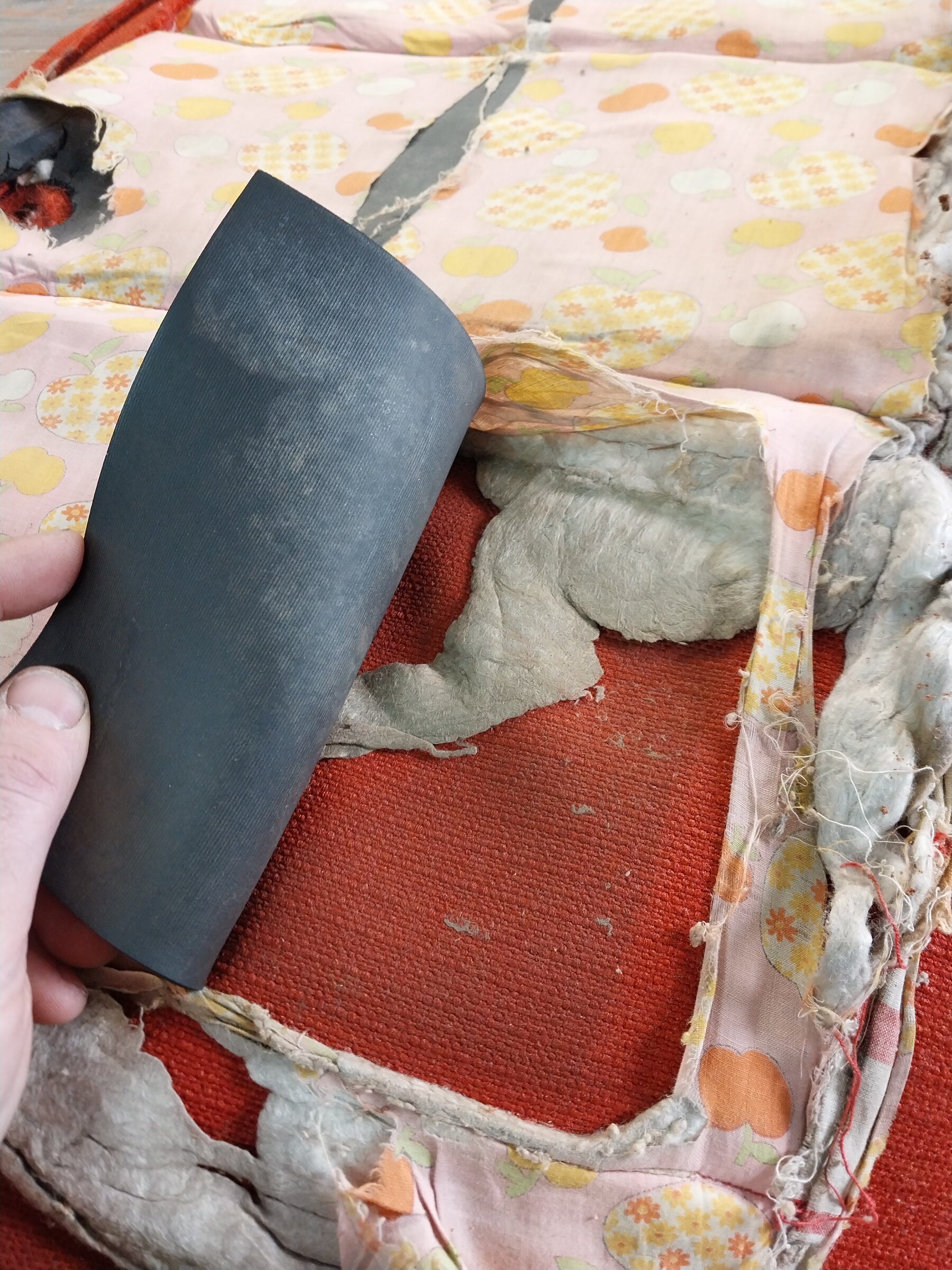

Стухший поролон, липкая субстанция кусками осыпающая пол при каждой посадке в машину.

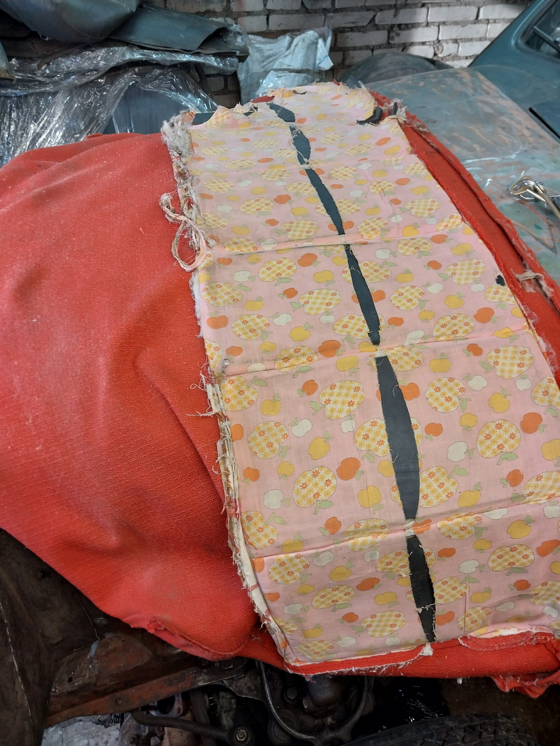

Обратная сторона шкурки. Сделана на манер 2й серии, со вставками из пенорезины.
Материал удерживающий пенорезину устал и рвётся пальцами.

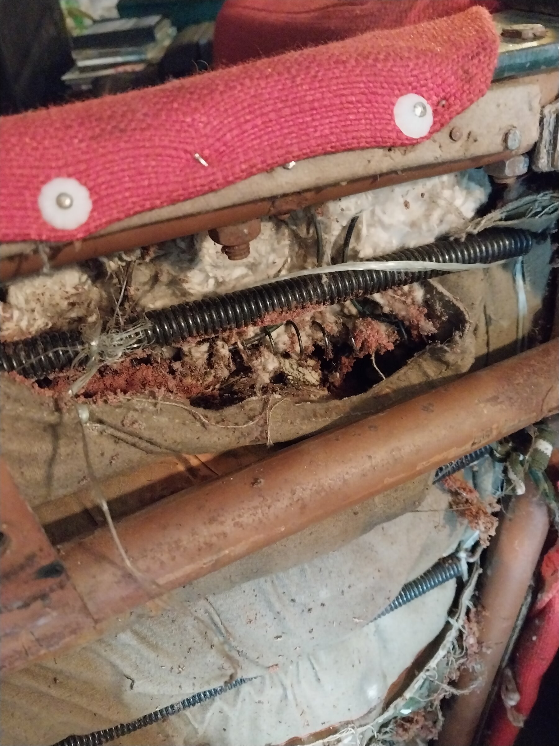

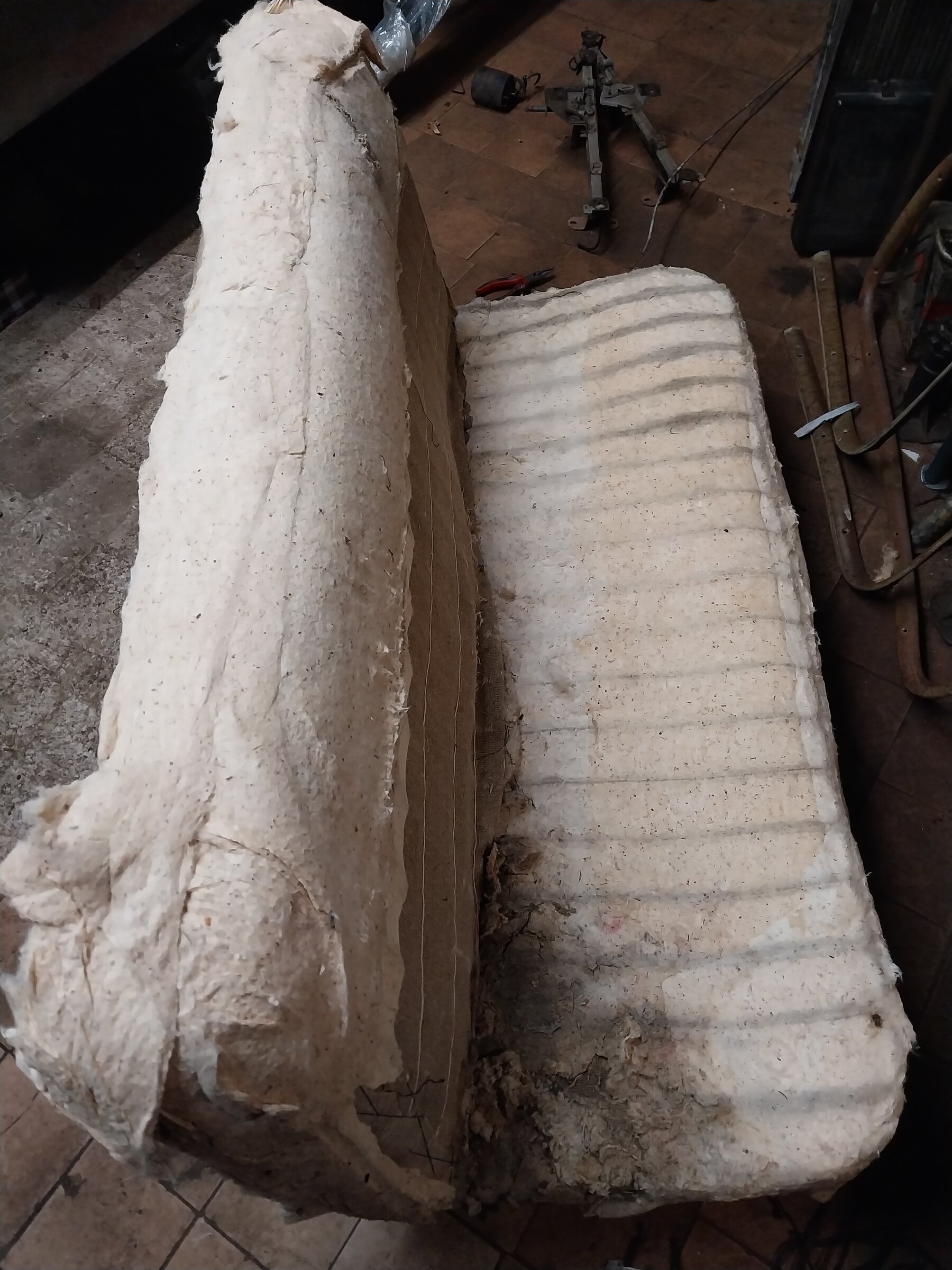

Под листами слой ваты
Там где листы елозили вата стерта до основания.
В планах оставить привести в изначальное состояние, заменить материал держащий пенорезину, вату.

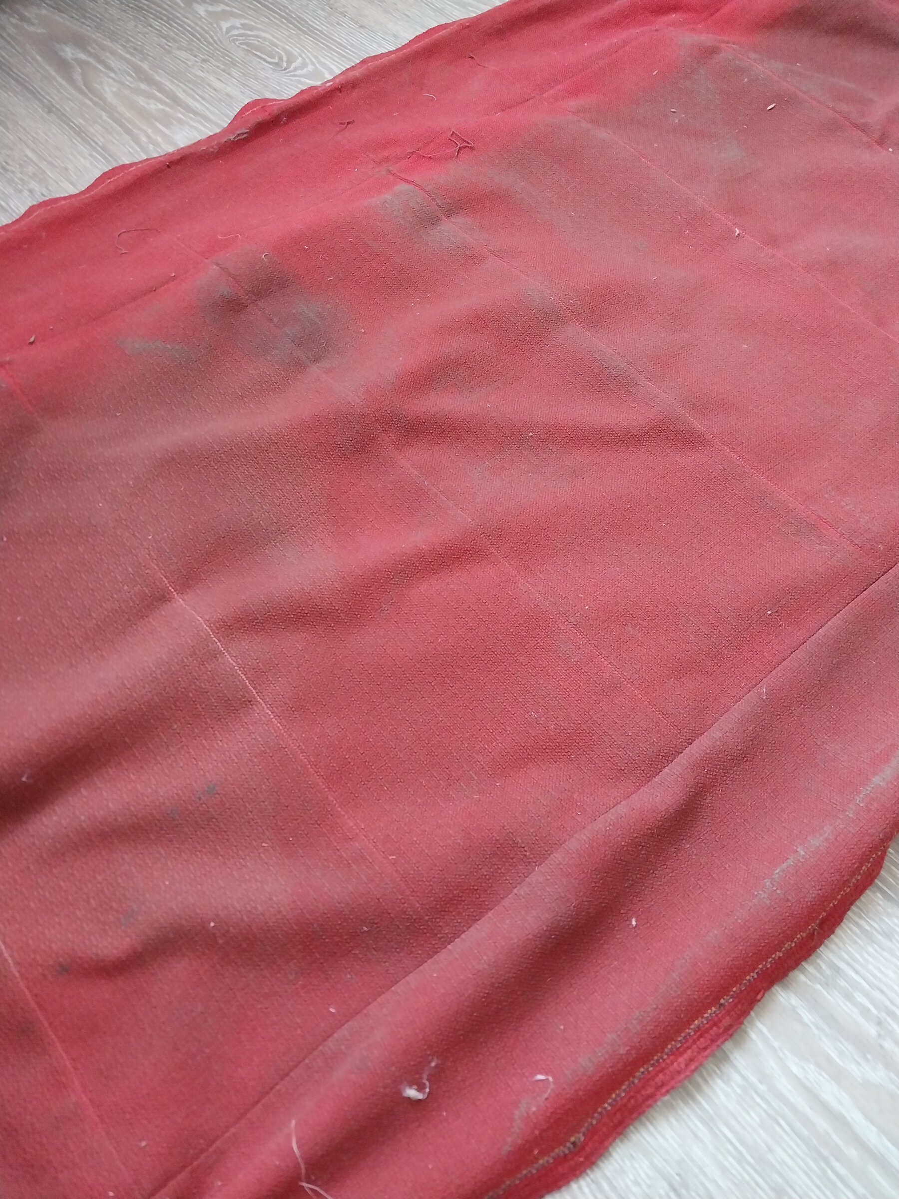

Сама обивка очень грязная, пыль, масло, бензин по всей поверхности вперемешку.
Материал похож на мебельную ткань, которой раньше кресла были обтянуты.
Что-то вроде шерсти с вискозой.

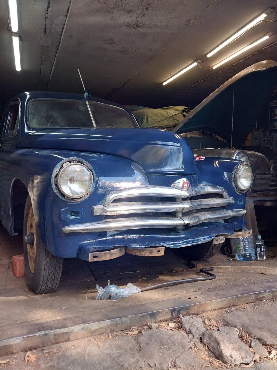

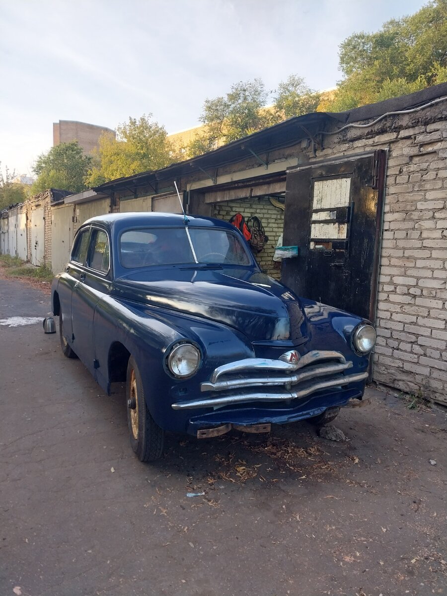

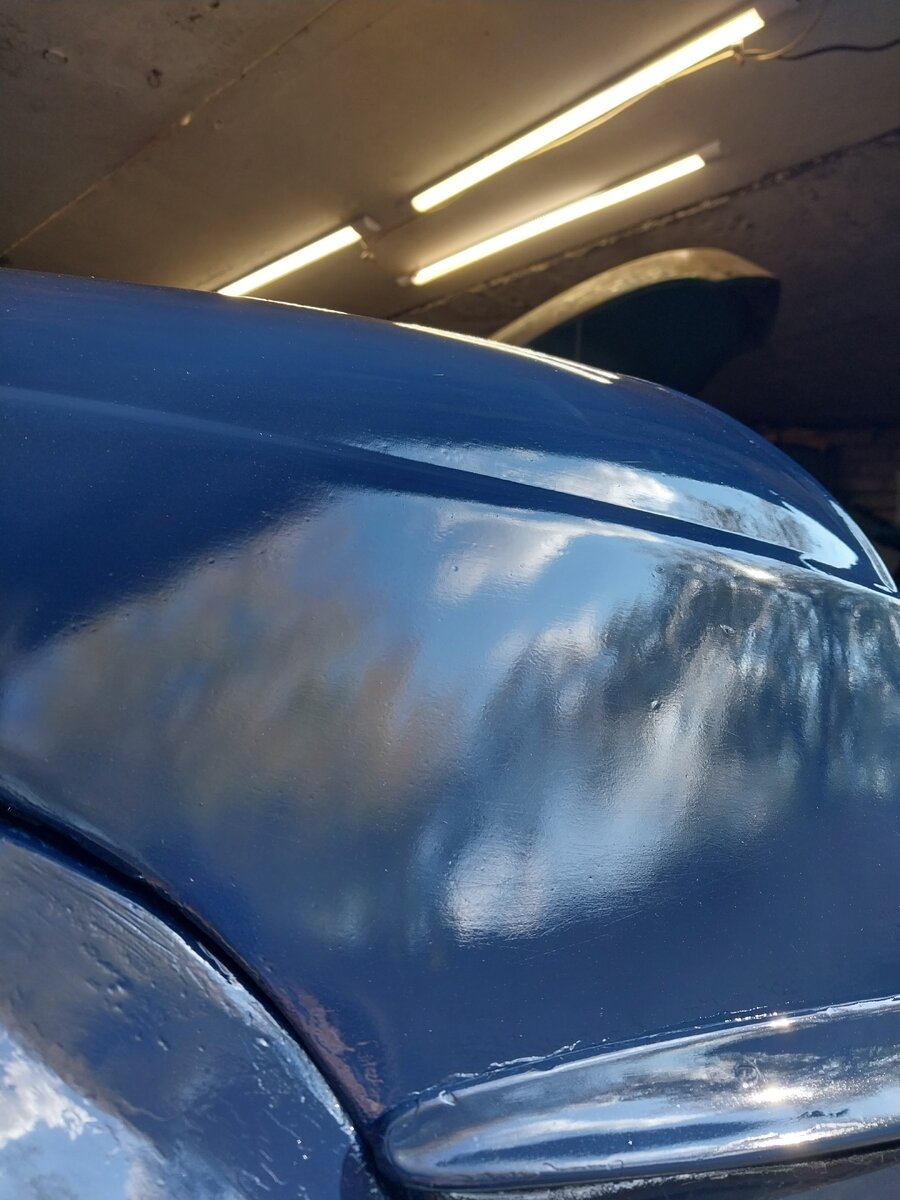

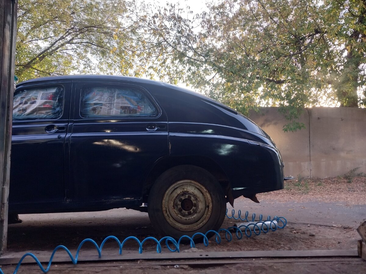

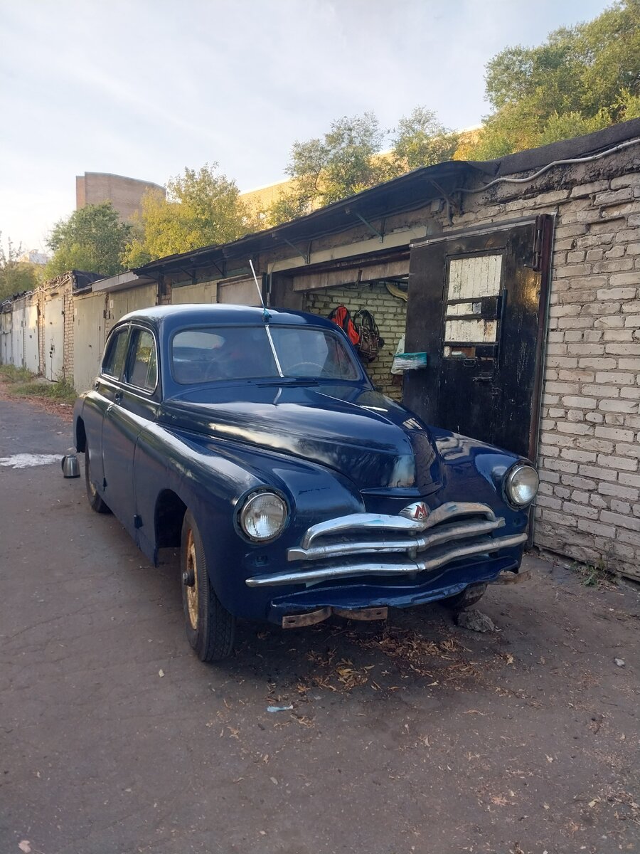

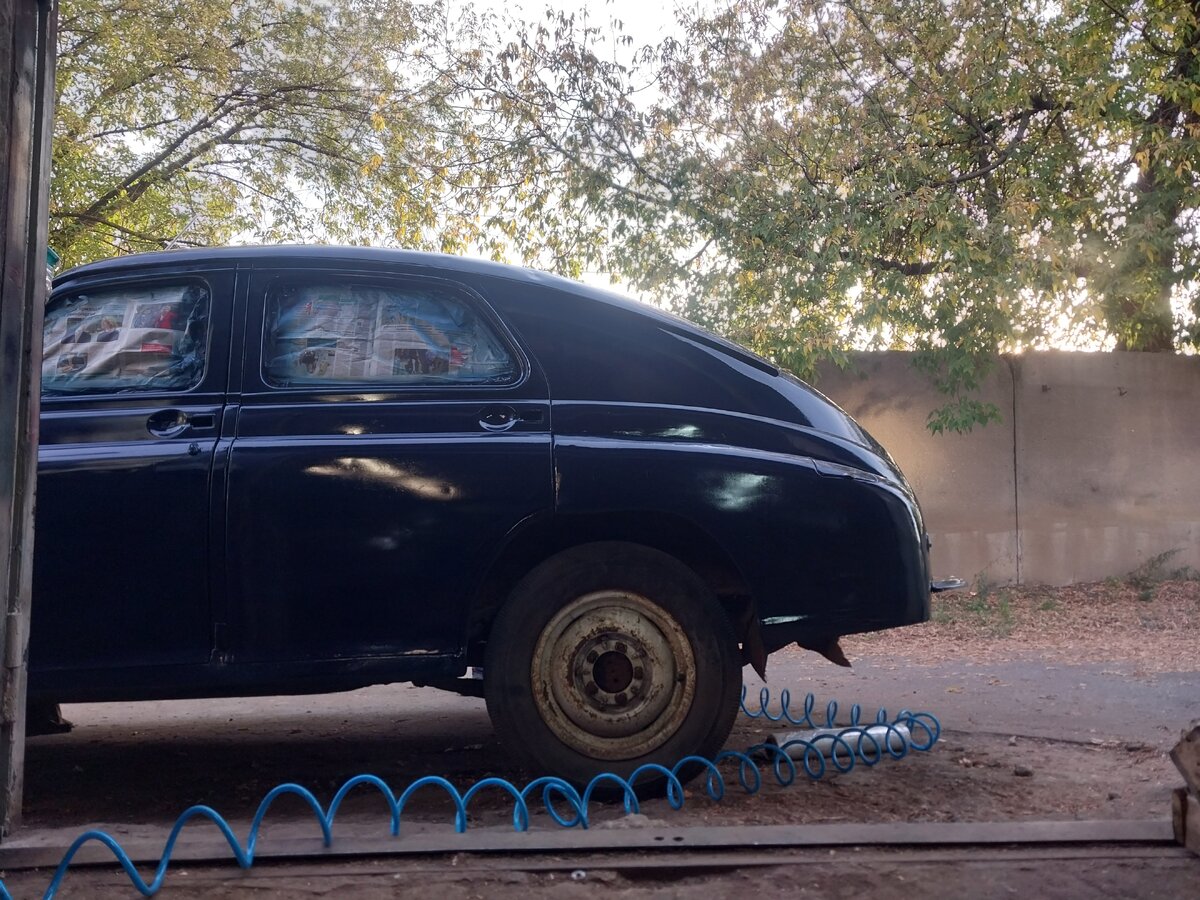

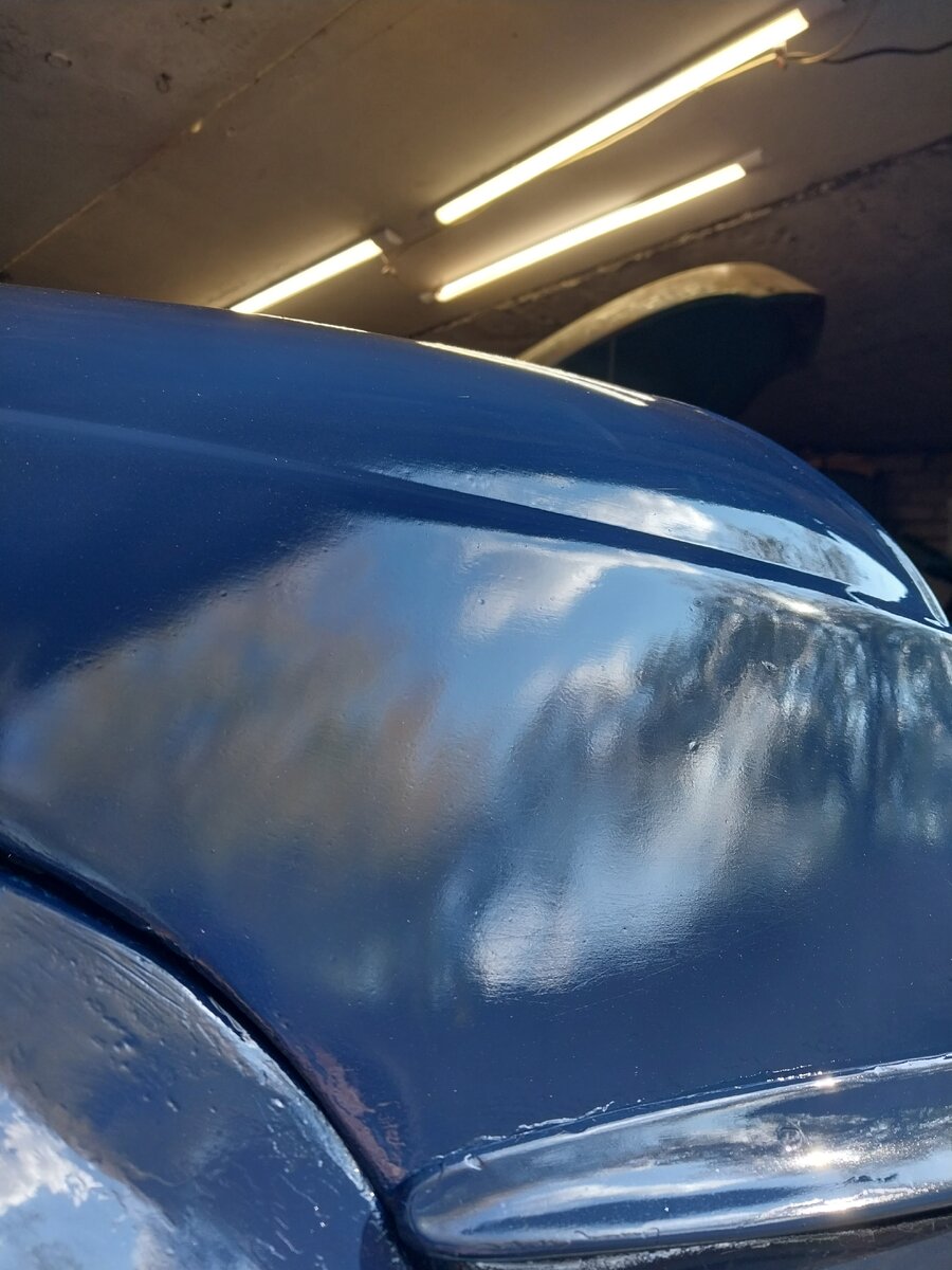

Вчера мне покрасили ее)
Сам нелюблю, ненавижу, неумею)
Помощь(даже не помощь, он сам все покрасил) в этом нелёгком деле мне оказал все тот же Андрей).

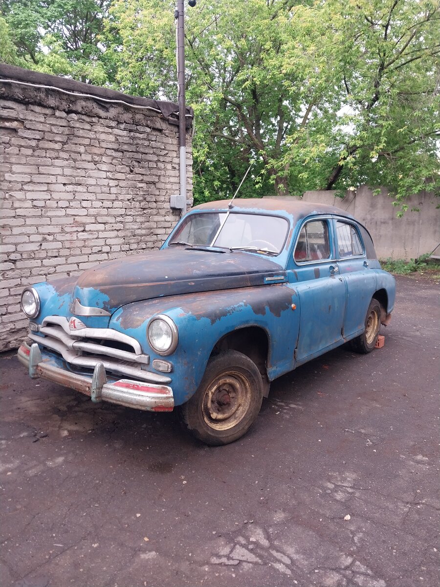

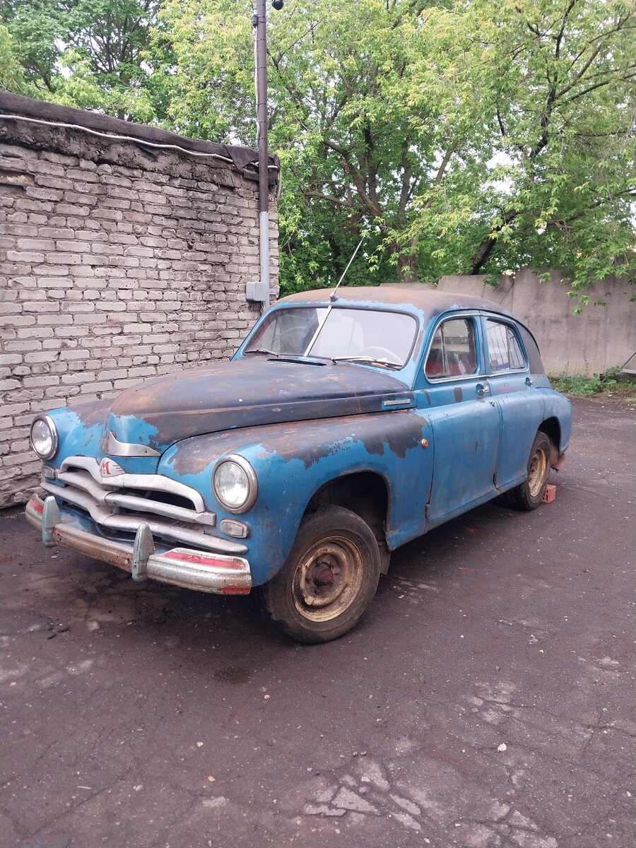

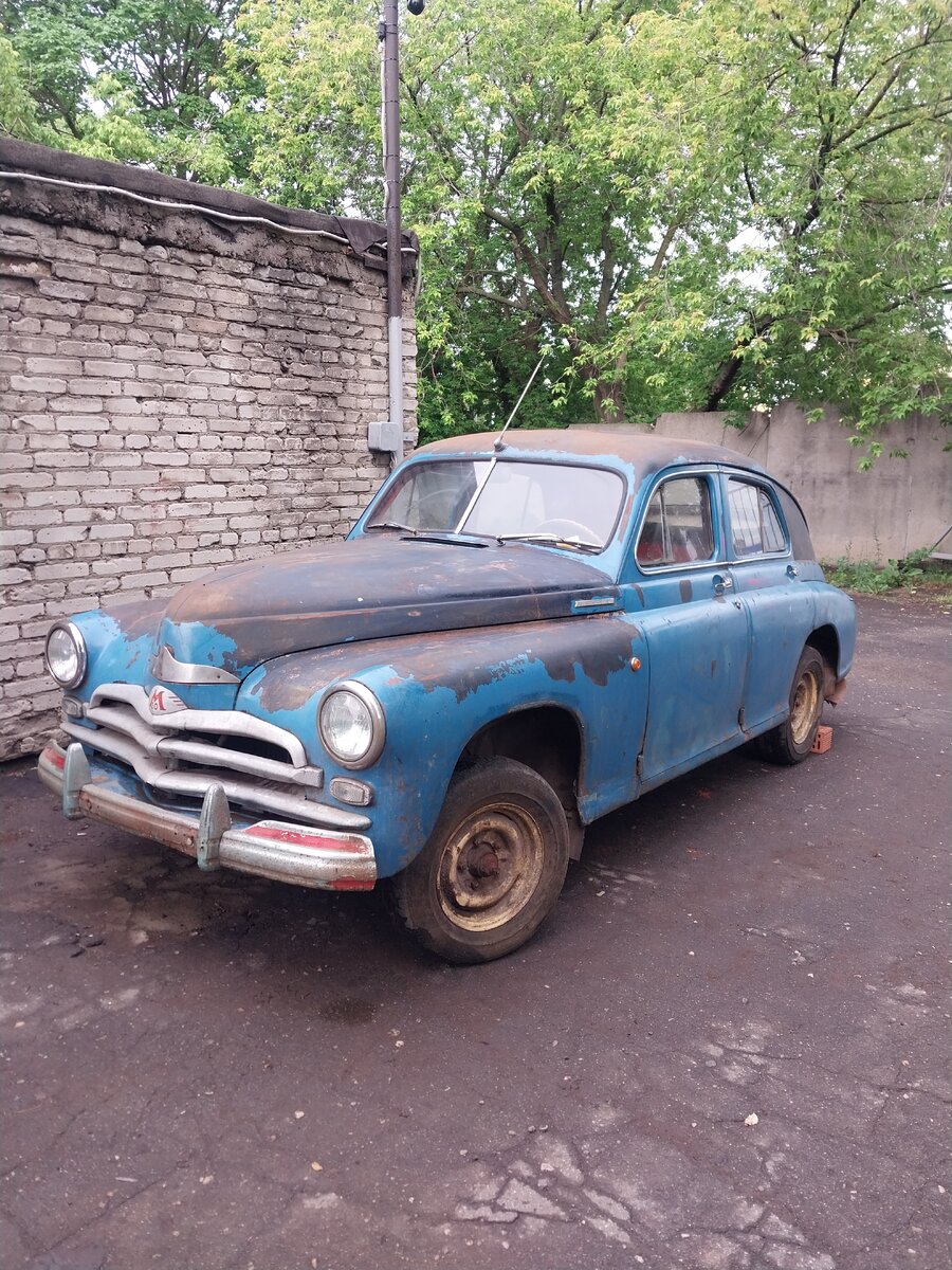

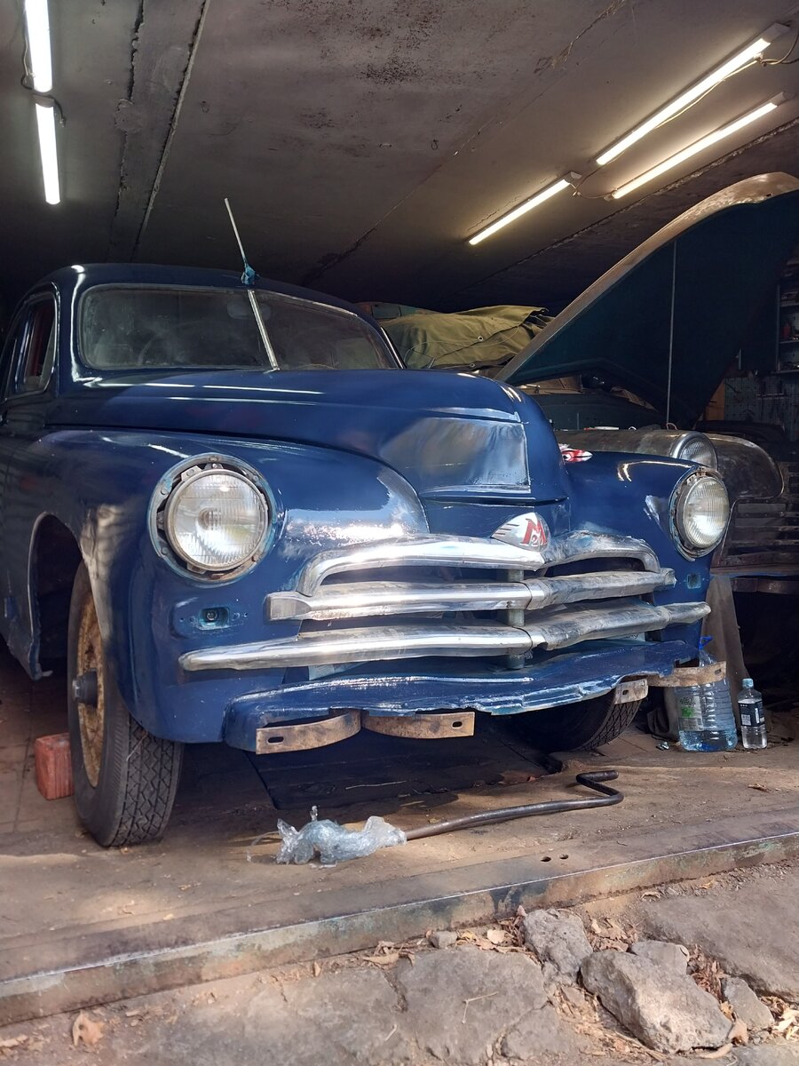

На машине лежал всякий хлам, крыша ржавая, арки обмазаны оловом, крыша в вмятинах от багажника. На капоте был флажок от москвича...
Для гаи сойдёт, из того что можно было сделать это самый эстетичный вариант.

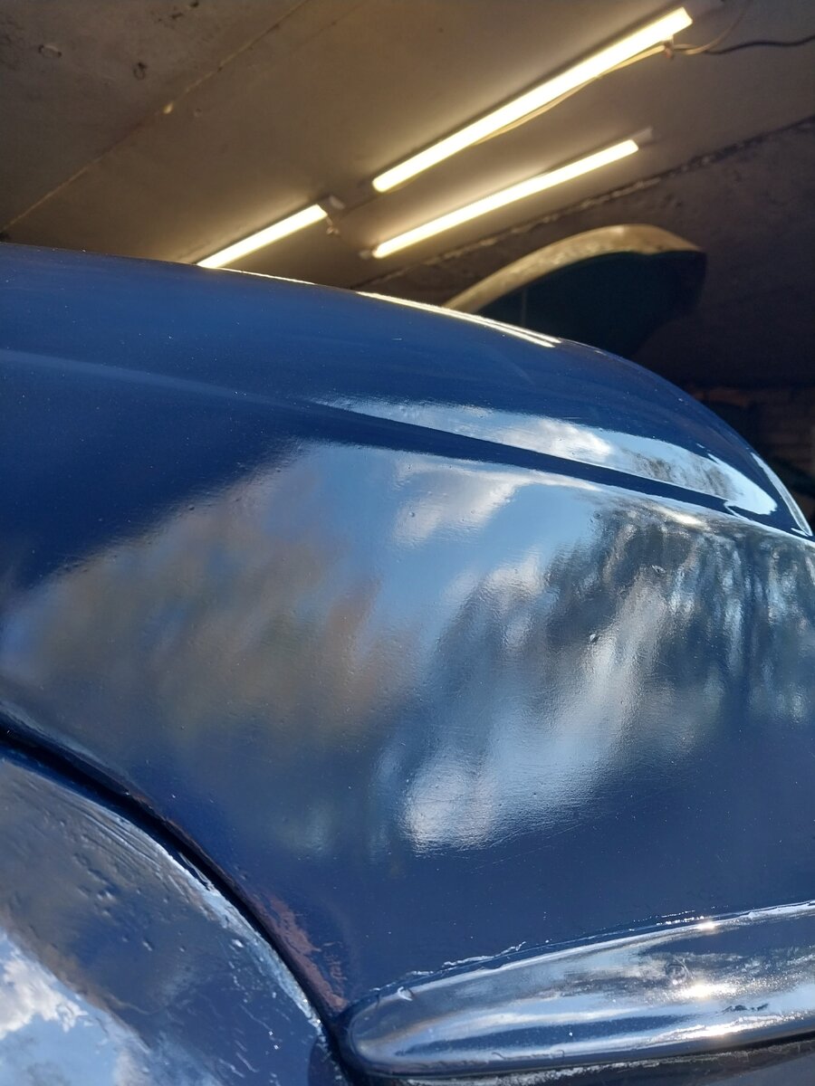

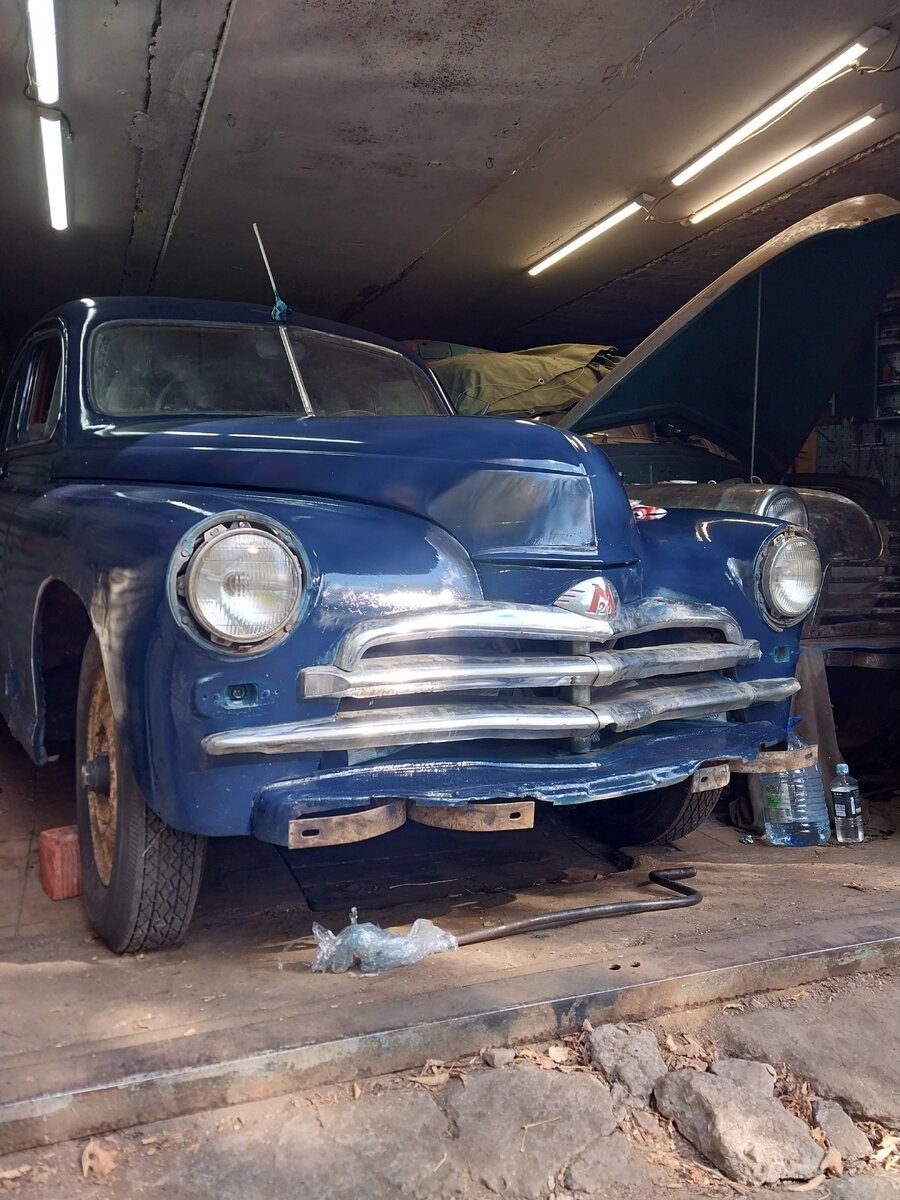

Красил он по грунту, машину хоть хреново, но зачистили.

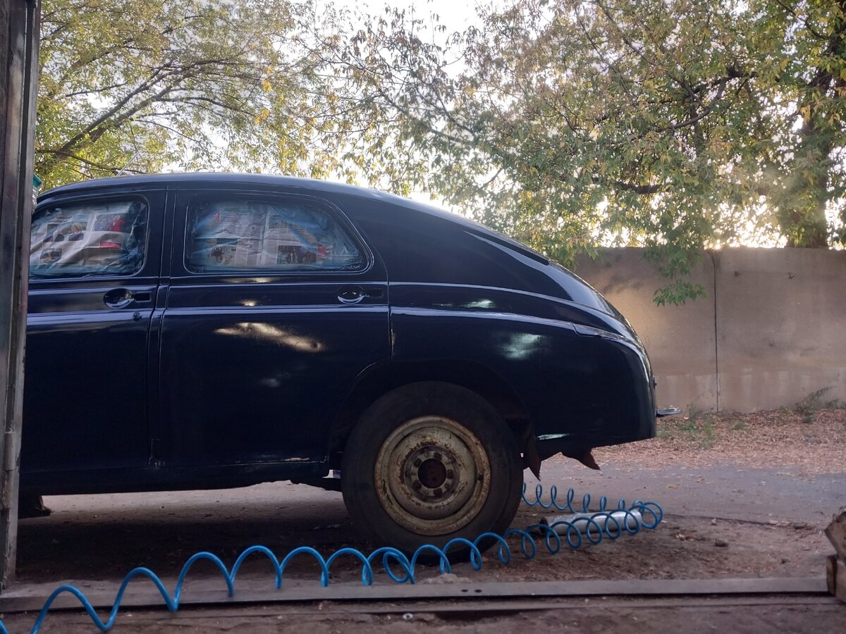

Наверное спасибо сказать мало, за то что он мне так помог.
Разница очевидна.)
Описание заняло всего несколько минут, а по факту ушёл целый день.
Диски я поставлю от нысы,у меня есть комплект, пока стоят мои.
Вне планов сегодня особо ничего не делал, просто навёл порядок в гараже и полюбовался результатом трудов праведных)

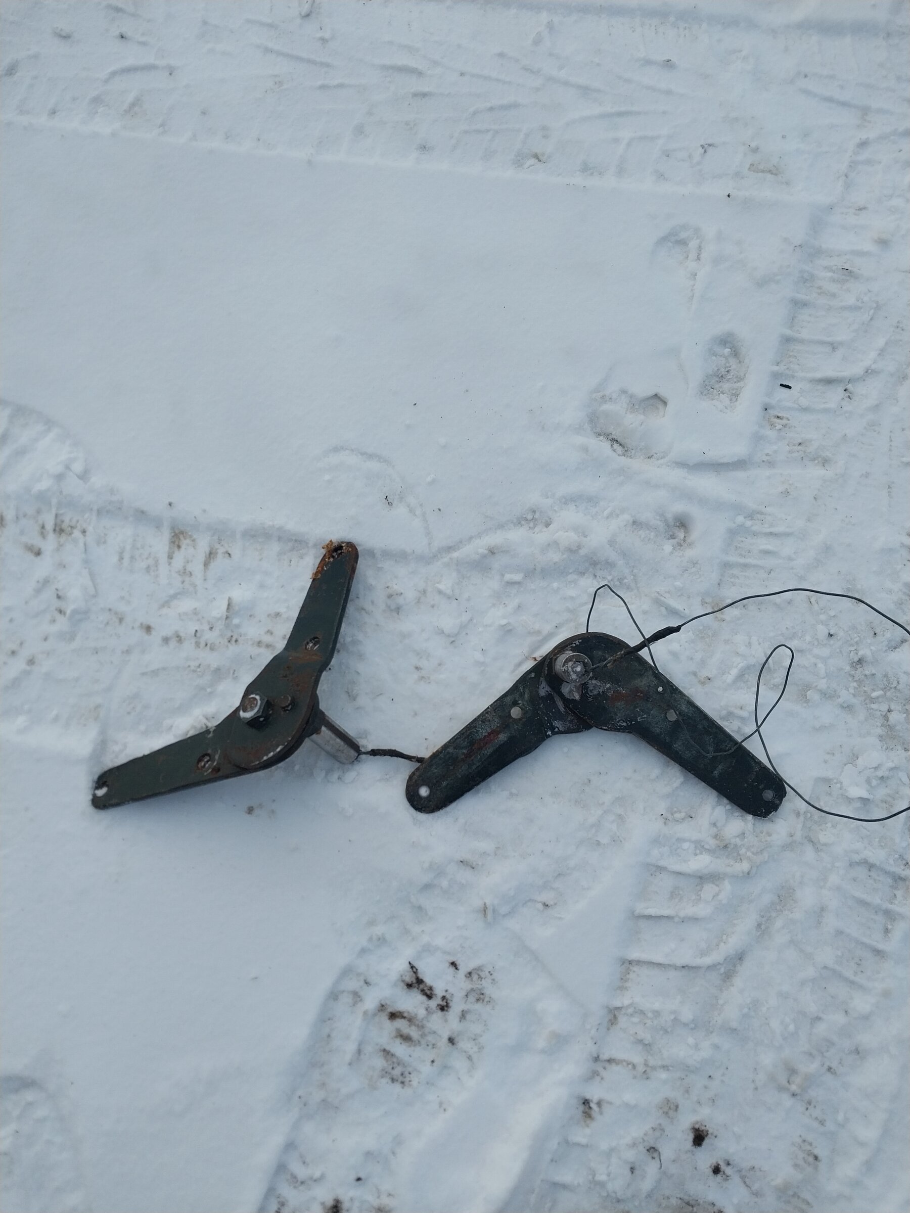

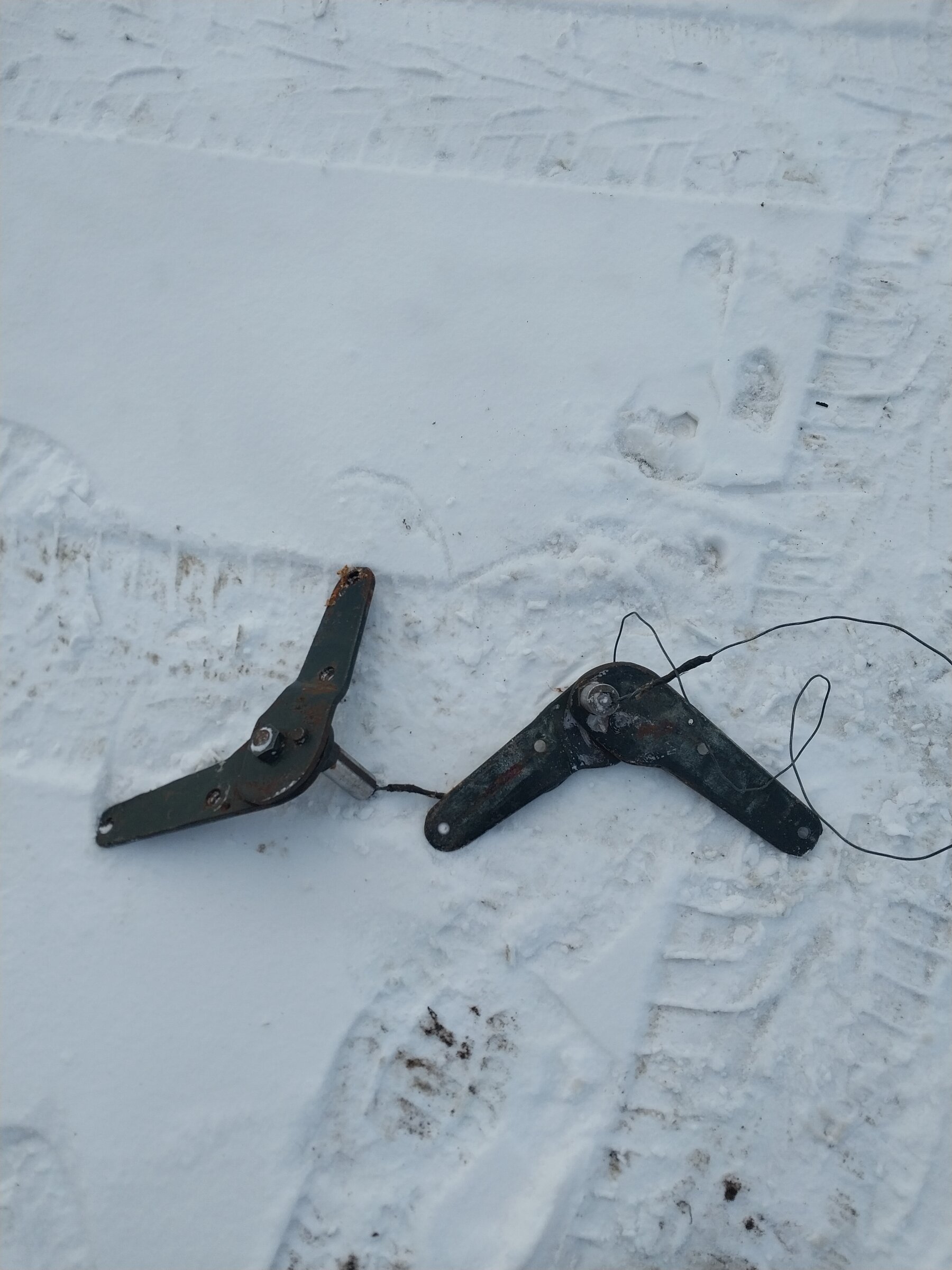

Если кому-то нужна часть механизма раскладывания, она ещё в наличии.
Отдал бы за самовывоз.

Это мусор, а не достояние. Весь этот самопальный механизм неудачный.
О! Папа рассказывал что у него на "Победе" такой же механизм стоял! Очень было удобно - свернул со МКАДа в лесок с барышней, дернул за верёвочку, спинка и упала! Не то что на ранней 21-ой!
Реакции: ИВАН и Mexanik1980
HistoriK
14.02.2011
2 280
7 547
Не только дёрнул за веровочку) Сначала вывел барышню под белы рученьки, потом кряхтя поднимаешь диван на петлях-проставках, чтобы он выехал вперед(штатного вылета салазок нехватает для нормального раскладывания спинки), а потом уже веровочка)

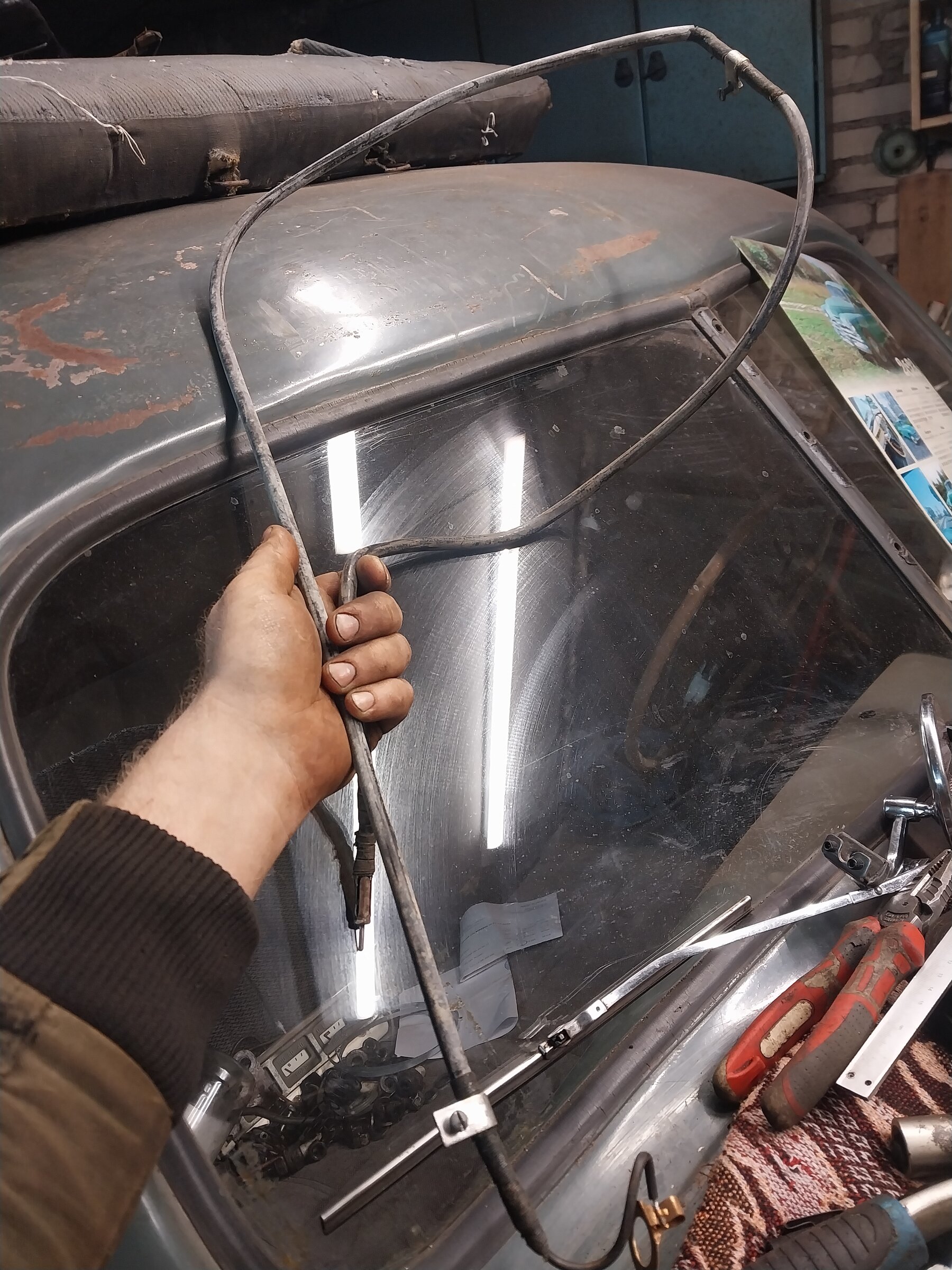

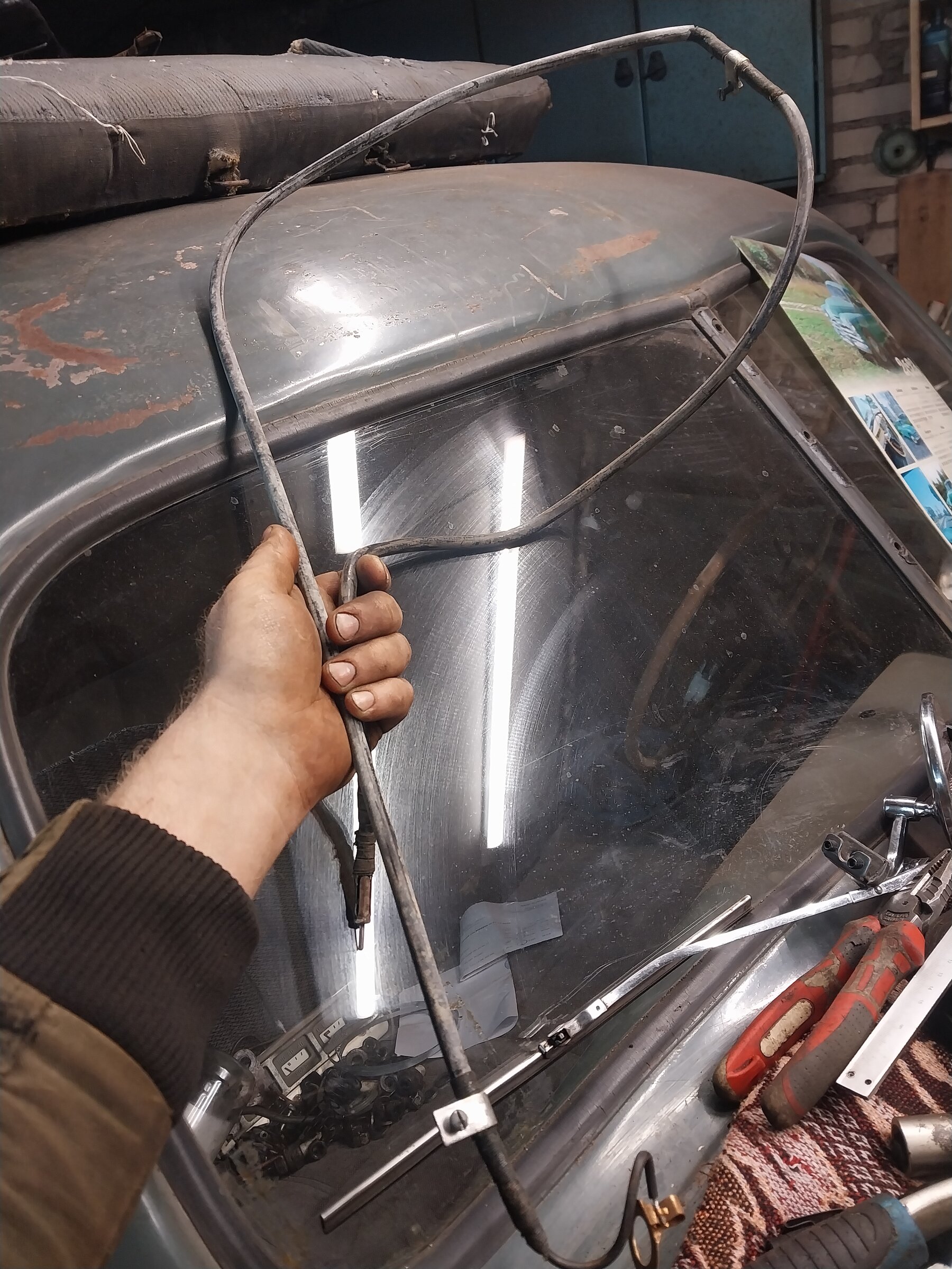

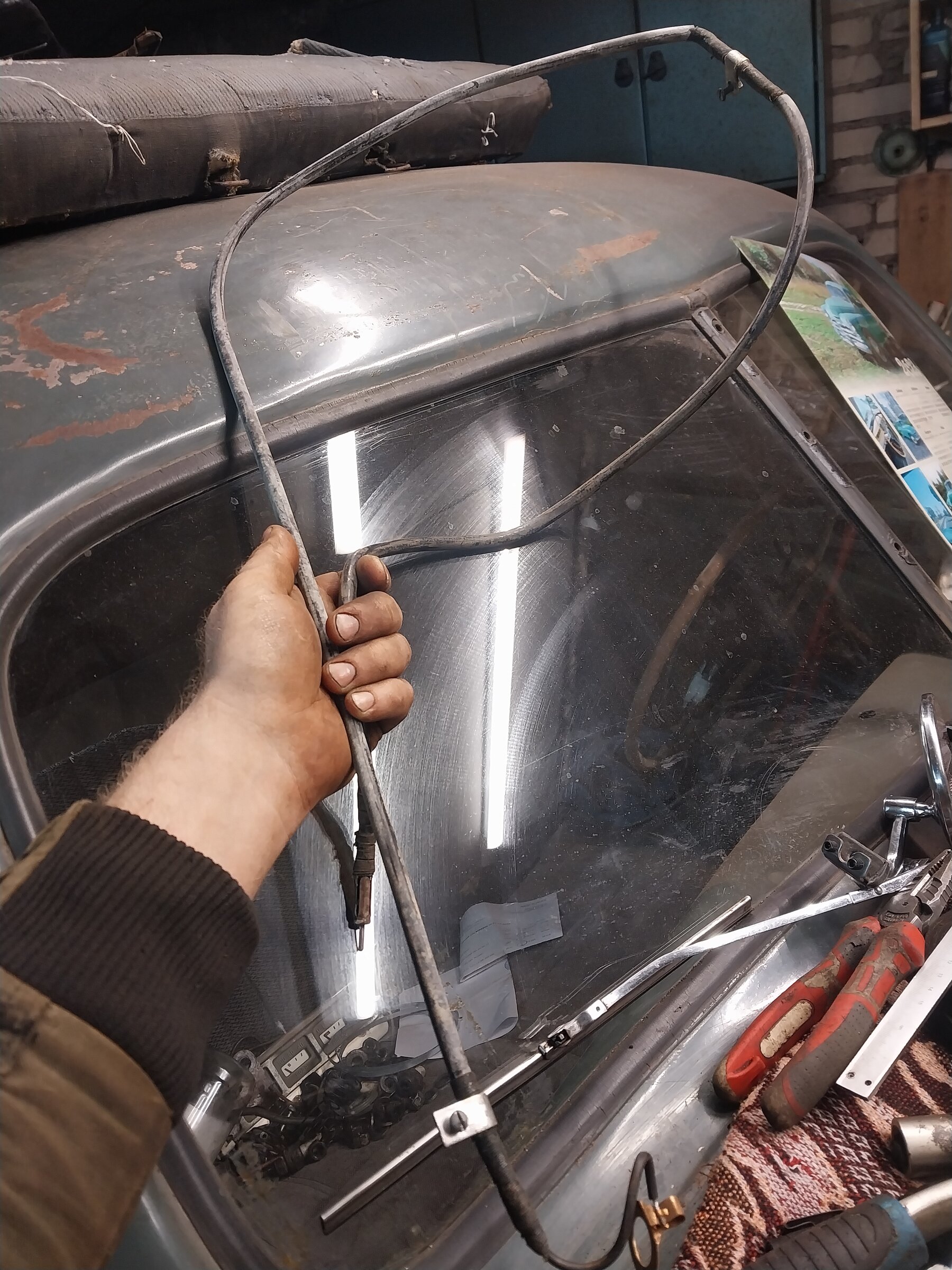

С приёмником достался оригинальный антенный кабель.
На синей машине его выдрали вместе с кронштейнами крепления.
К сожалению число оригинальных радиоприемников сильно сократилось, пропорционально росту числа любителей засовывать в родные корпуса китайские свистоперделки. Это повлияло на цены на торговых площадках.

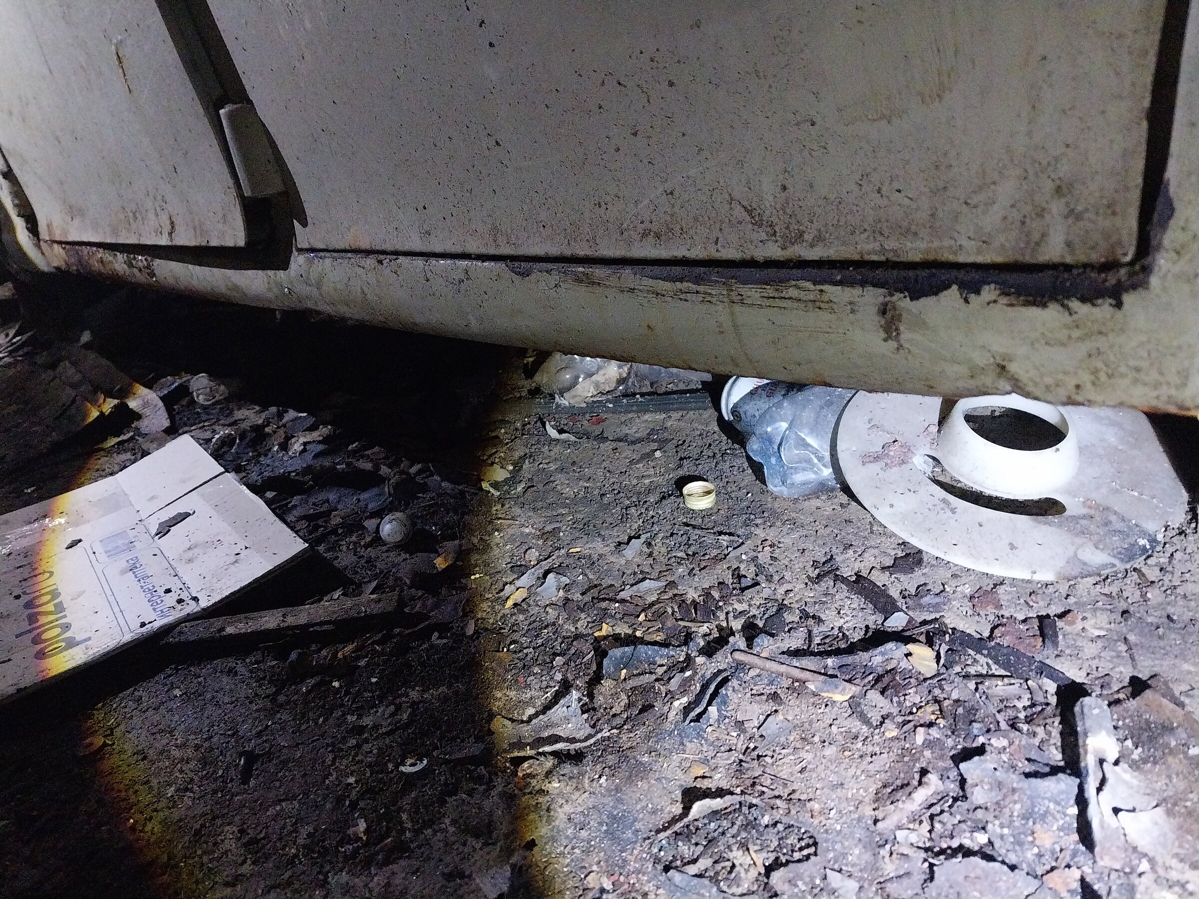

Я втайне надеюсь что нервы наследников не выдержат и документы на ещё одну машину они восставливать не будут) Наличие живых документов я оценил отдельно..
Иначе в июне ещё одна тема появится "геморрой на ровном месте-2"
Тухлая, без салона и с двигателем от 24ки. Но не варилась и у меня есть все детали чтобы вернуть её в нормальный вид.
Пройти эпопею с наследством не все смогут, а без документов она мне интересна только как метталолом. Днище как эталонный образец пригодится.)
