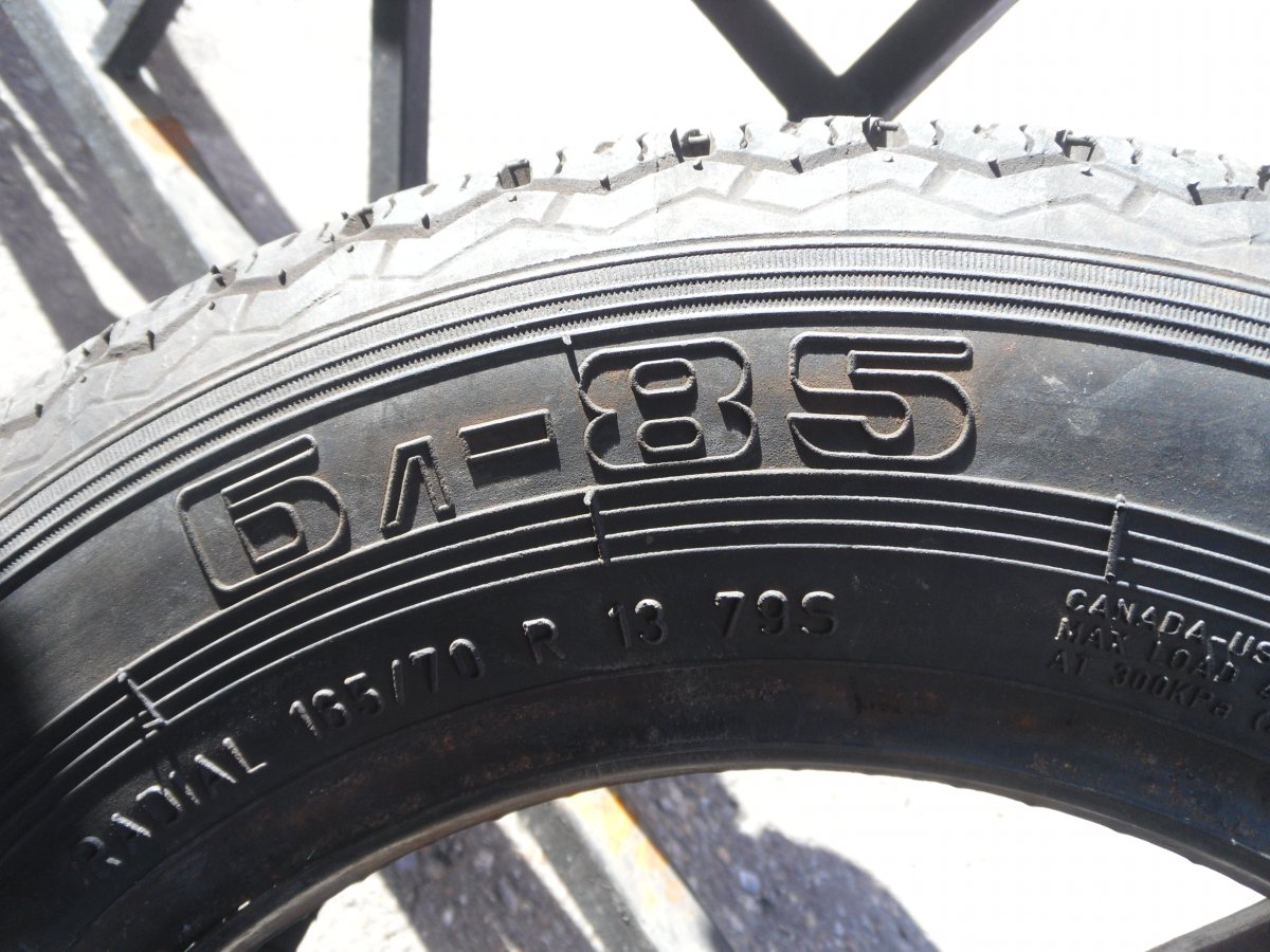

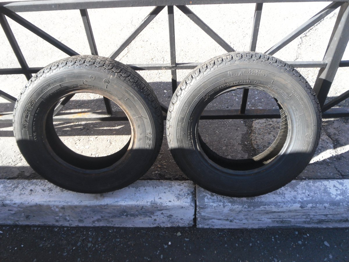

Приветствую Всех. Сегодня удалось на авторынке приобрести резину Бл-85. Пока только 2шт. Цена вопроса мне крайне понравилась - 1 тысяча рублей за одну резину.
Нужны ещё 3 шт. Одна на запаску. Будем искать...Может у кого-то есть из старых запасов, готов приобрести.

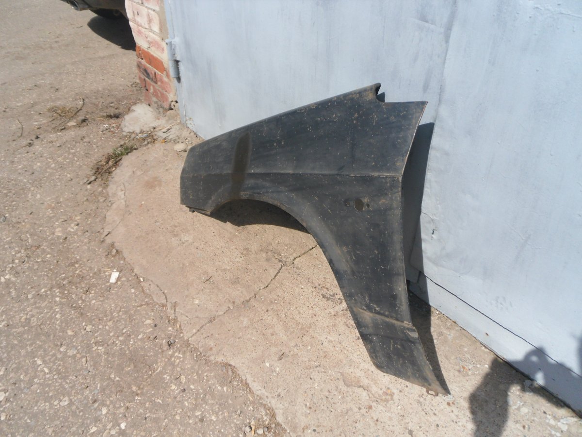

Привезли наконец-то правое крыло из Лениногорска. Получился с ним прикол. Оказывается шурин нашего знакомого Артура (с работы жены) который собственно и ездит к родителям в Лениногорск, живёт с нами в одном доме в первом подъезде. Я его даже часто во дворе встречал. Правду говорят, что Казань это большая деревня.

Остаётся не закрыт вопрос по шинам БЛ-85. Ещё 3 штуки для комплекта очень нужны. Продавец с Авито из Кубинки молчит, на звонки не отвечает. Может на даче? Будем искать ещё)))

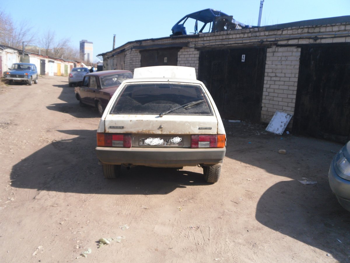

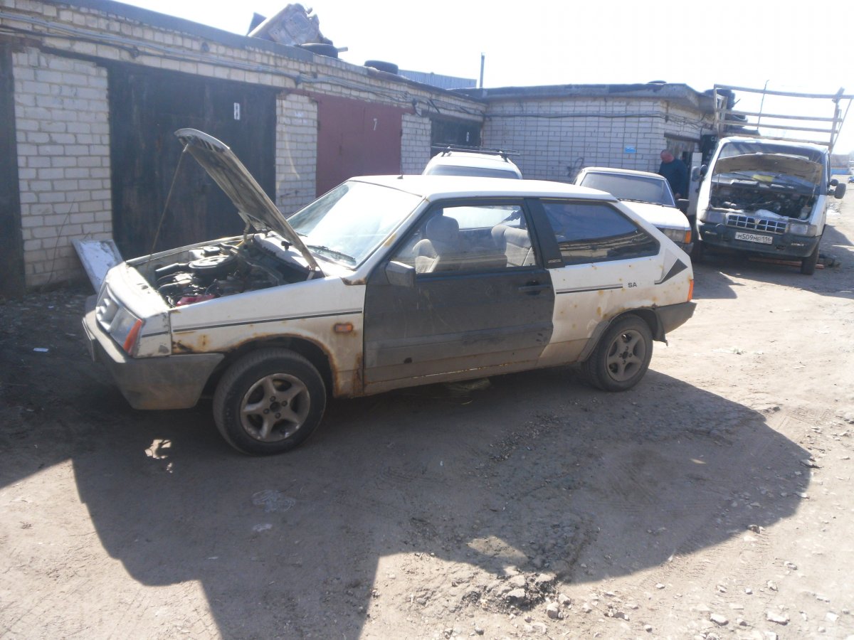

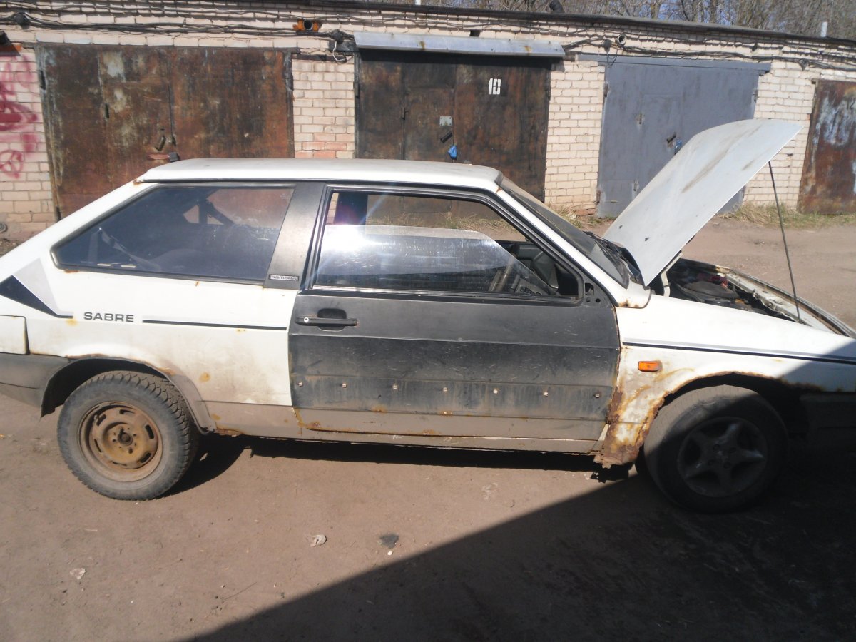

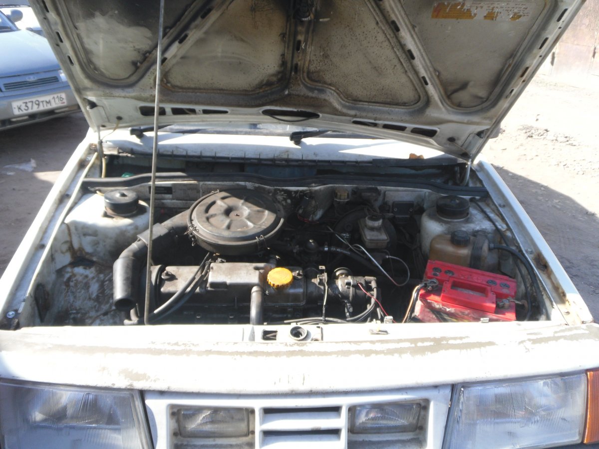

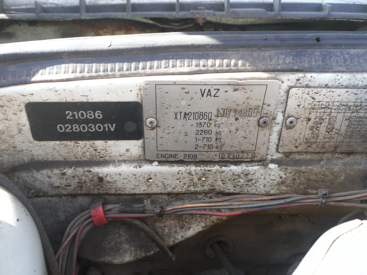

Приветствую Всех! Сезон 2017 года с "Чамберленом" открыт. Завёлся он не сразу. Растрескался шланг перед бензонасосом и бензин не поступал - качали - качали, потом Рамиль (мастер) причину нашёл. Кусок шланга нужного диаметра оказался в багажнике - его и поставили. Доехал от своего гаража до мастерских и начали потихоньку приводить в порядок.
По дороге чуть не случилось две аварии. Водитель ехавшего навстречу автобуса пропустил свою остановку и чуть не заехал на бордюр, он так пристально вглядывался издалека - наверное не понял куда пропал с привычного места водитель авто. Сосед из 7 гаража при разъезде со мной на аллее нашего ГСК тоже изумлённо смотрел на предполагаемое место водителя и чуть не встретился с кирпичным углом гаражного бокса.
Вот фото исходника для дальнейшего "восстановления".

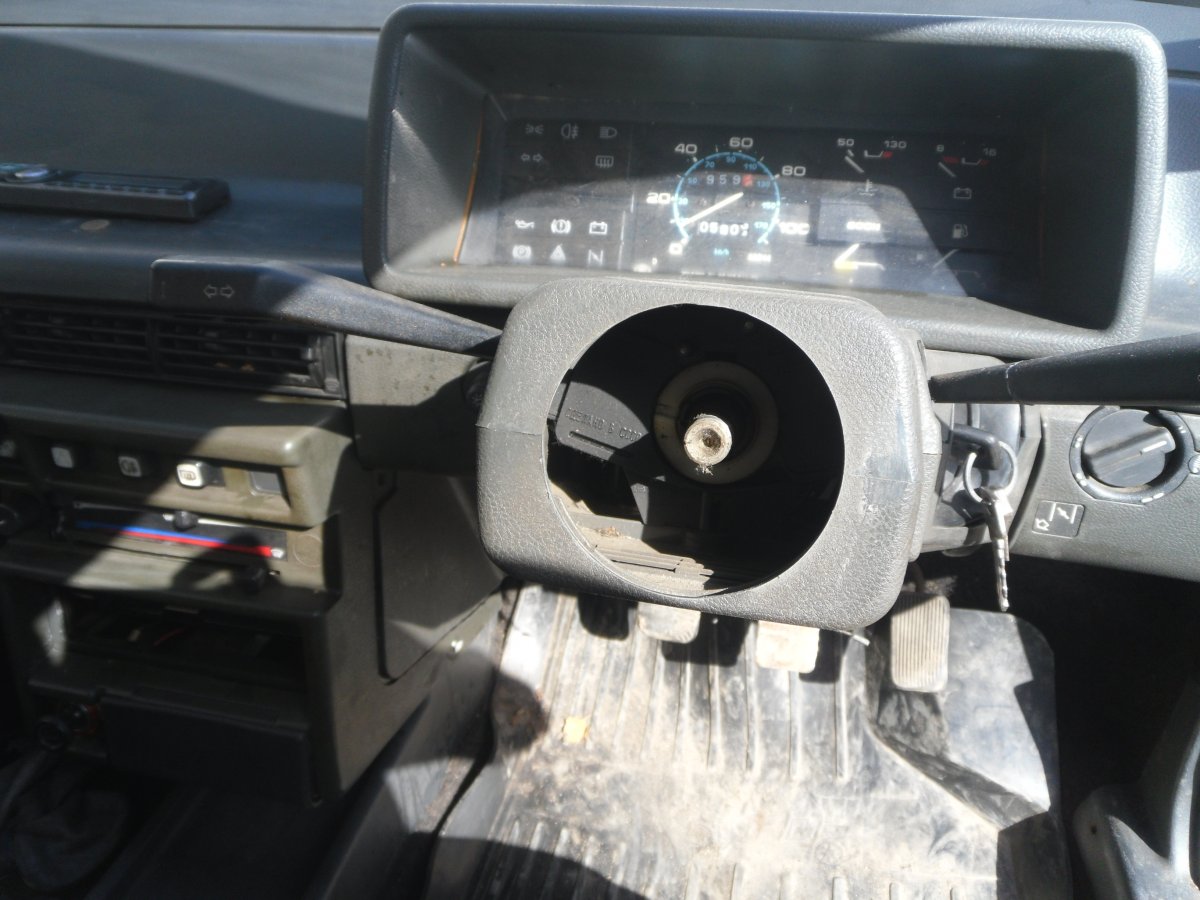

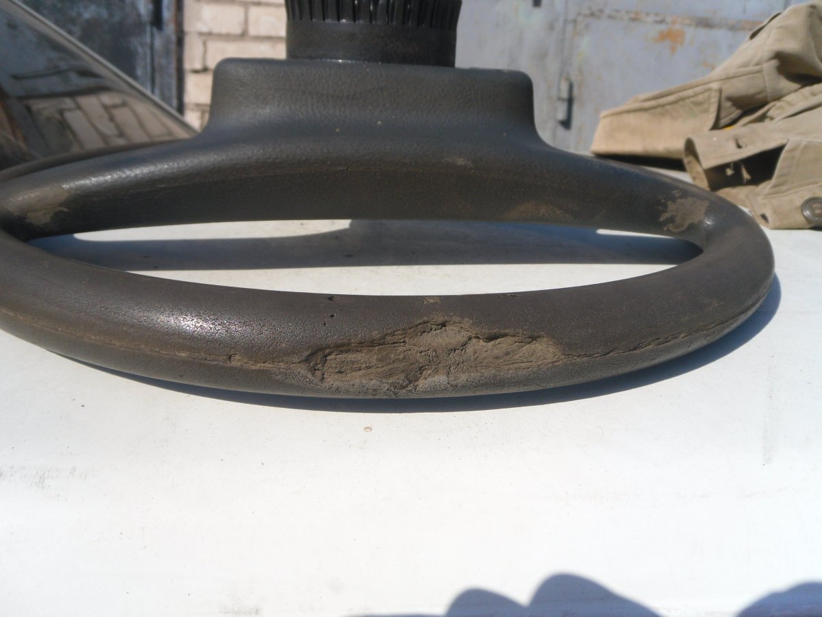

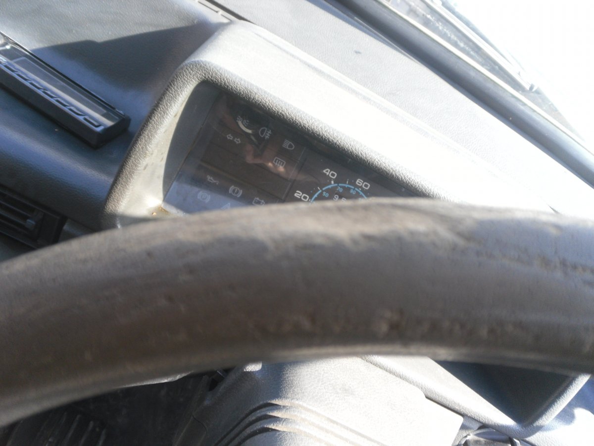

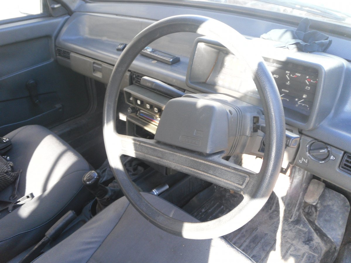

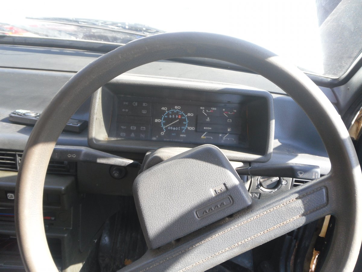

Первым делом заменили старый руль, очень он оказался плох. Руль сняли с донора - 8-ки 86 года. На всех потрохах внутри рулевой колонки - надписи "Сделано в СССР".
Руль с донора на последней фотке. Кнопку сигнала оставили родную - у донора она оказалась треснутая...

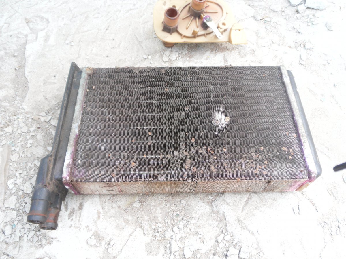

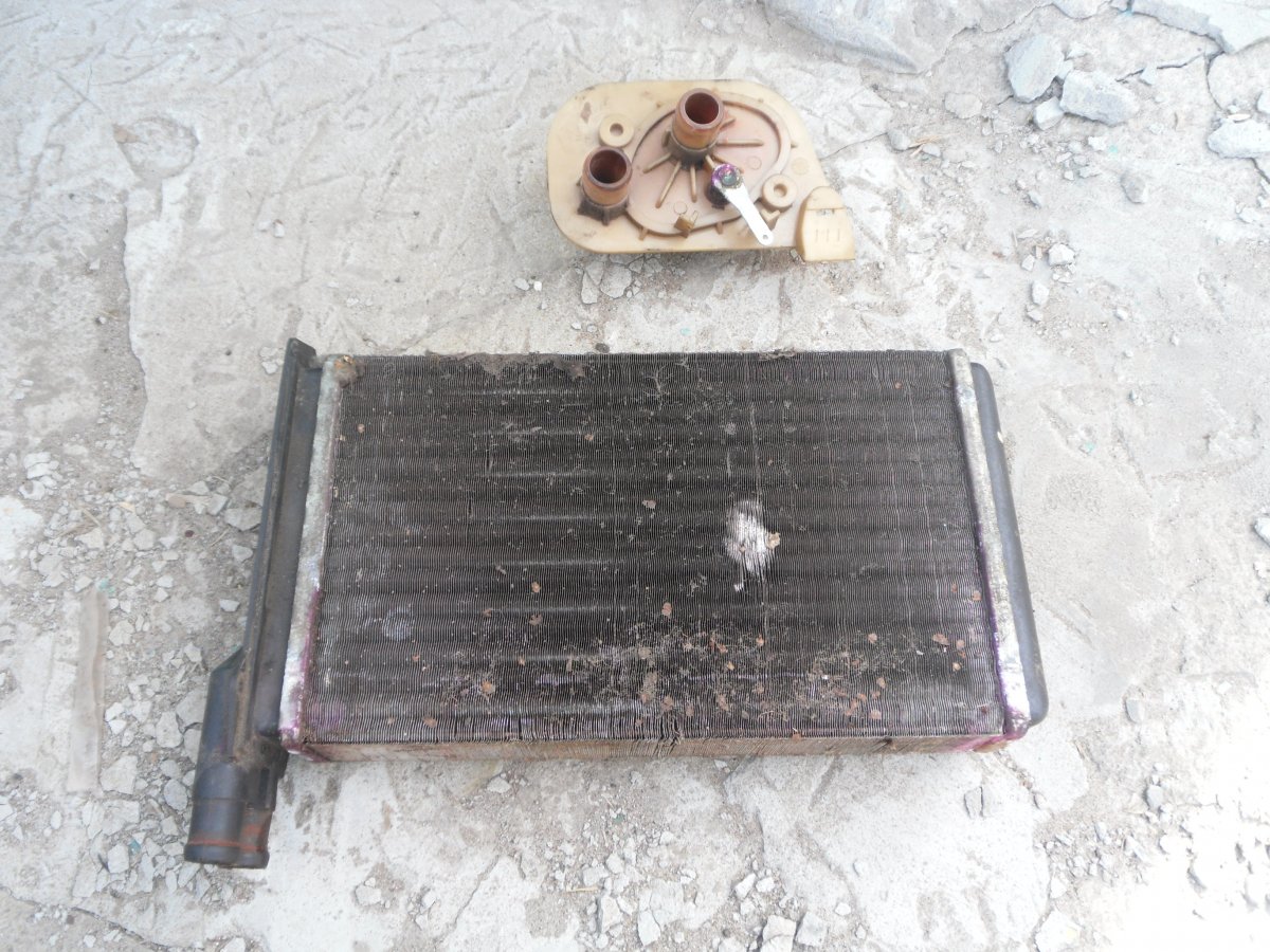

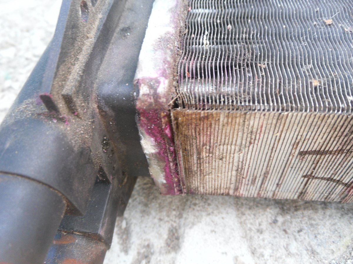

Тёк кран печки. Сегодня стали менять. Как оказалось одно тянет за собой другое. Радиатор тоже течёт. Завтра куплю и радиатор печки - поменяем и его тоже.

Приветствую Всех. Сегодня тоже плотно занимались машиной. Пока ездил искал всякую мелочь - мастера поменяли краник печки и радиатор отопителя. Одно тянет за собой другое. Думали течёт только кран - оказалось и радиатор тоже((((. Цена радиатора 899 руб. Кран печки - 258 руб.
Вот и старые запчасти отправляются на помойку.

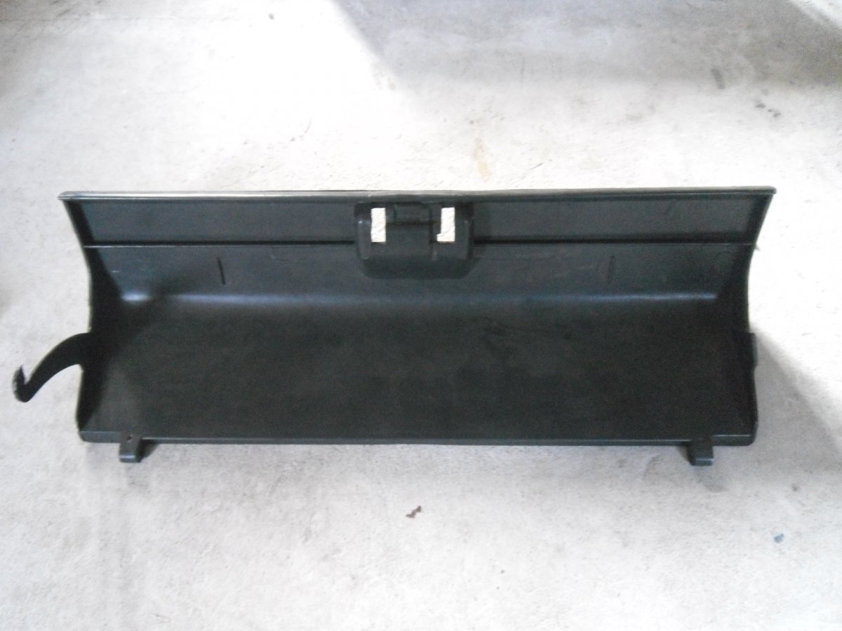

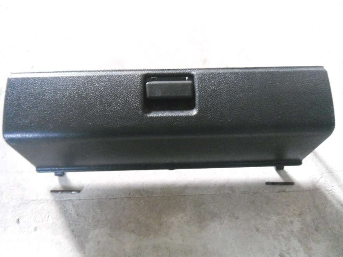

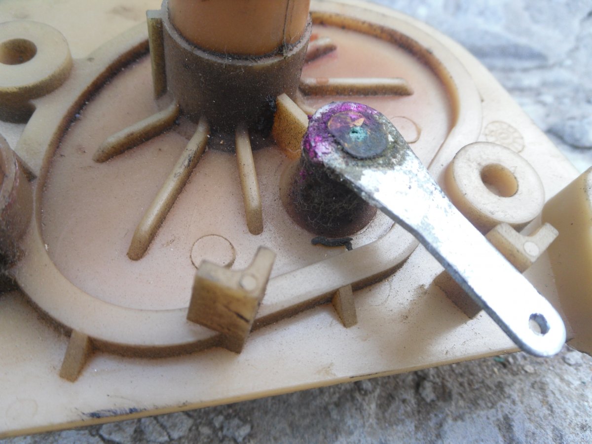

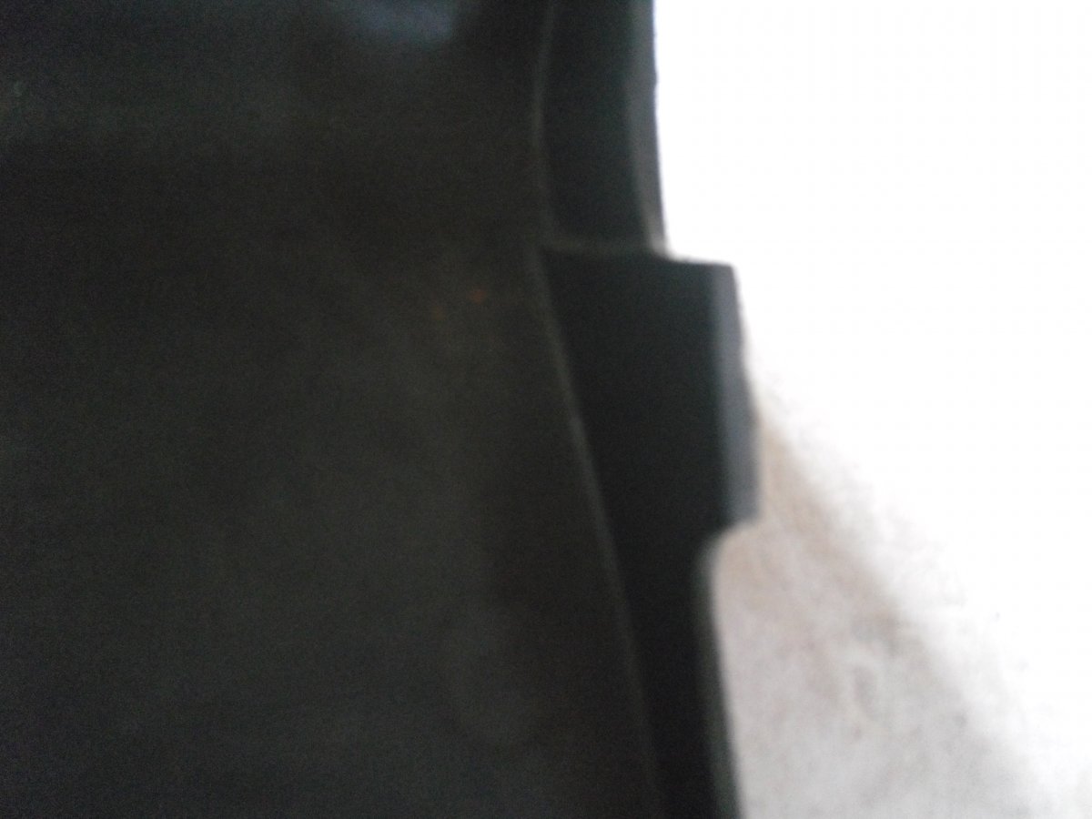

Купил сегодня новую крышку бардачка. Старая оказалась сломанной и отсутствовали два металлических штифта крепления бардачка. В магазине штифтов нет, как они выглядят никто не знает - но умная мысля приходит опосля.
Сосед Ранель (тоже хороший механик) полез в разбитую 8 донор на территории ГСК и вытащил два нужных штифта из "мяса" панели донора. Крышки бардачка в ней уже давно нет - а штифты то есть. Вот так с миру по нитке - и крышка бардачка встала на своё место.
На последнем фото новая крышка со штифтами))))

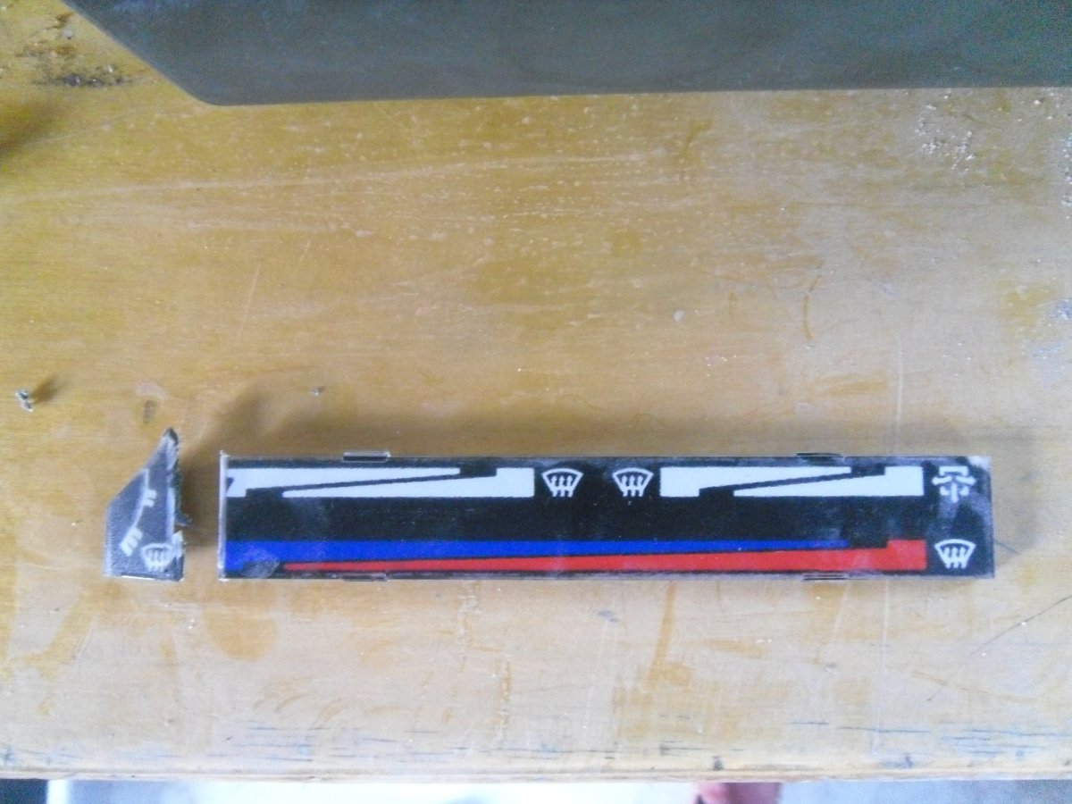

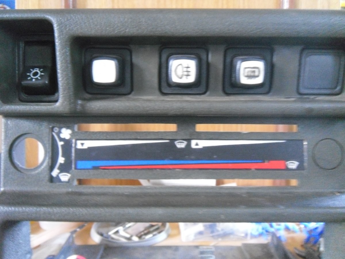

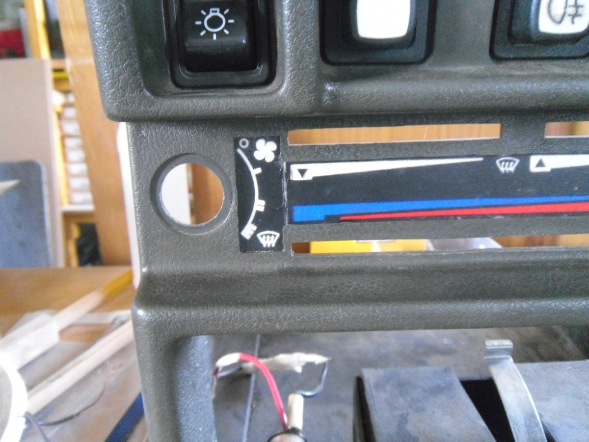

Купил сегодня и орнамент отопителя. Цена 65 руб. Старый орнамент был сколот на углу. Но радость оказалась недолгой. Новый орнамент оказался на 1 см короче старого - он от 8-ки с высокой панелью. Раздумья мои были недолгие. На низкую панель такого орнамента нет, в разборе тоже все отколотые. Буду делать из двух орнаментов один. Со старого орнамента срезал отколотый элемент (на фото он слева). С нового орнамента срезал - то что надо приклеить к старому. Соединил их посредством клея "Титан" и поставил на место. С обратной стороны припаял пластиковыми прихватками, как в "ориджинале". Вот, что получилось.

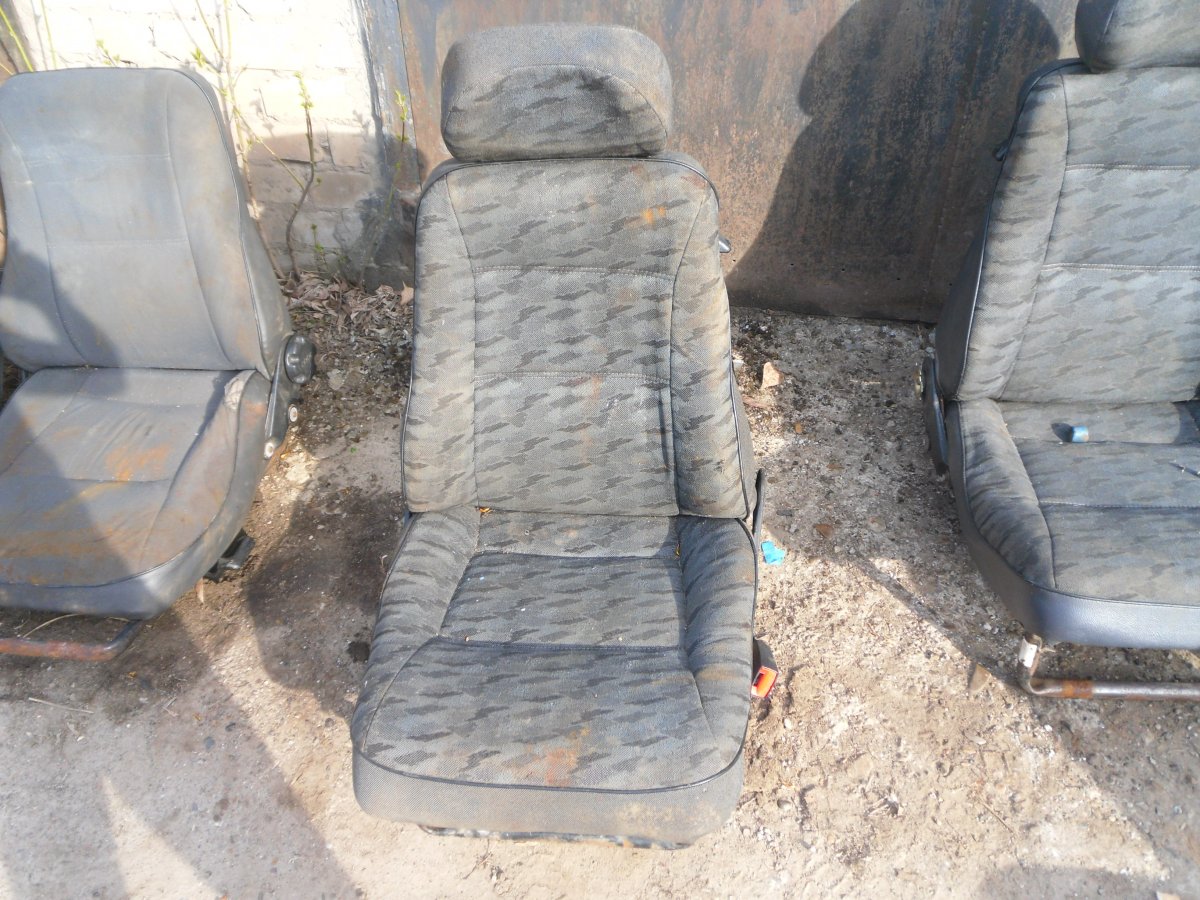

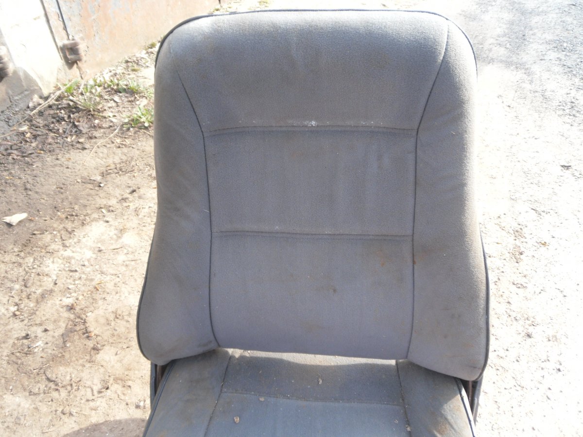

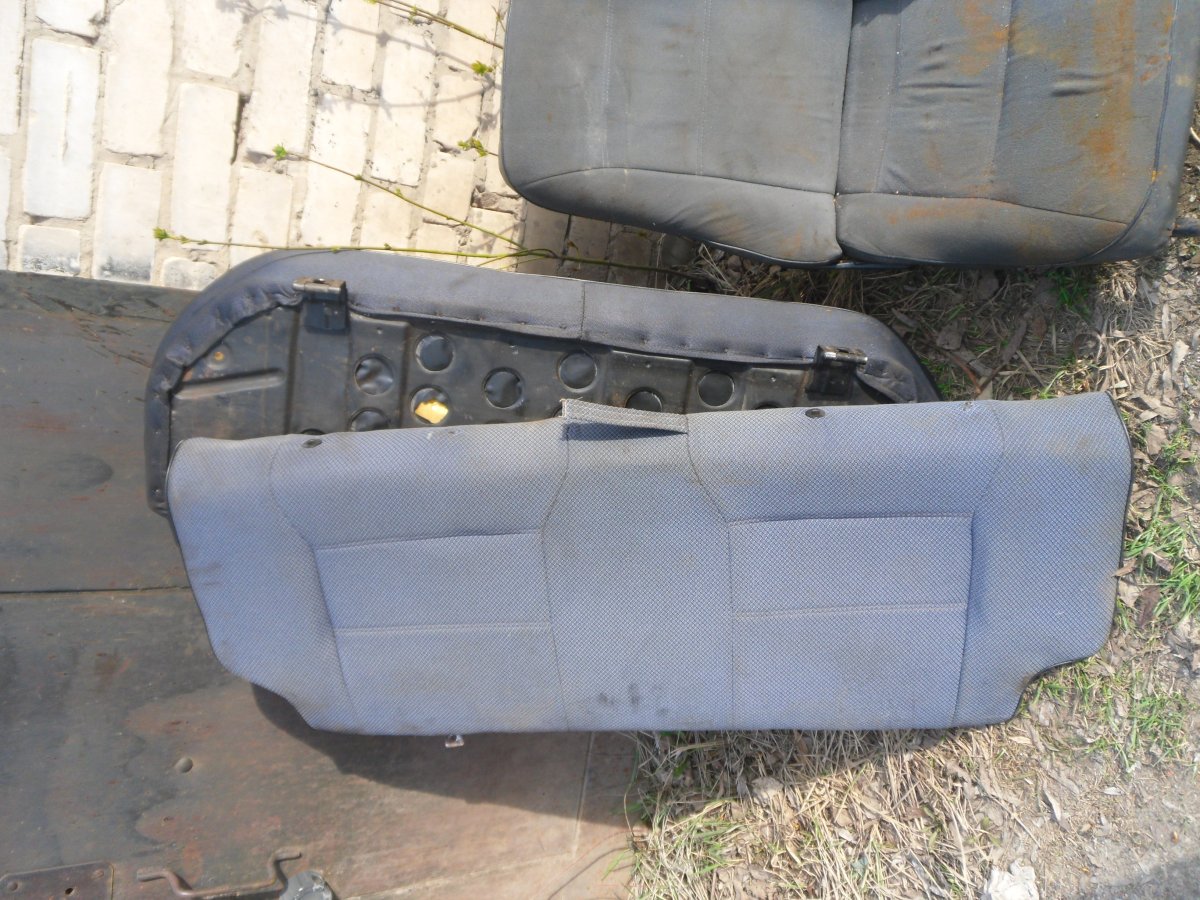

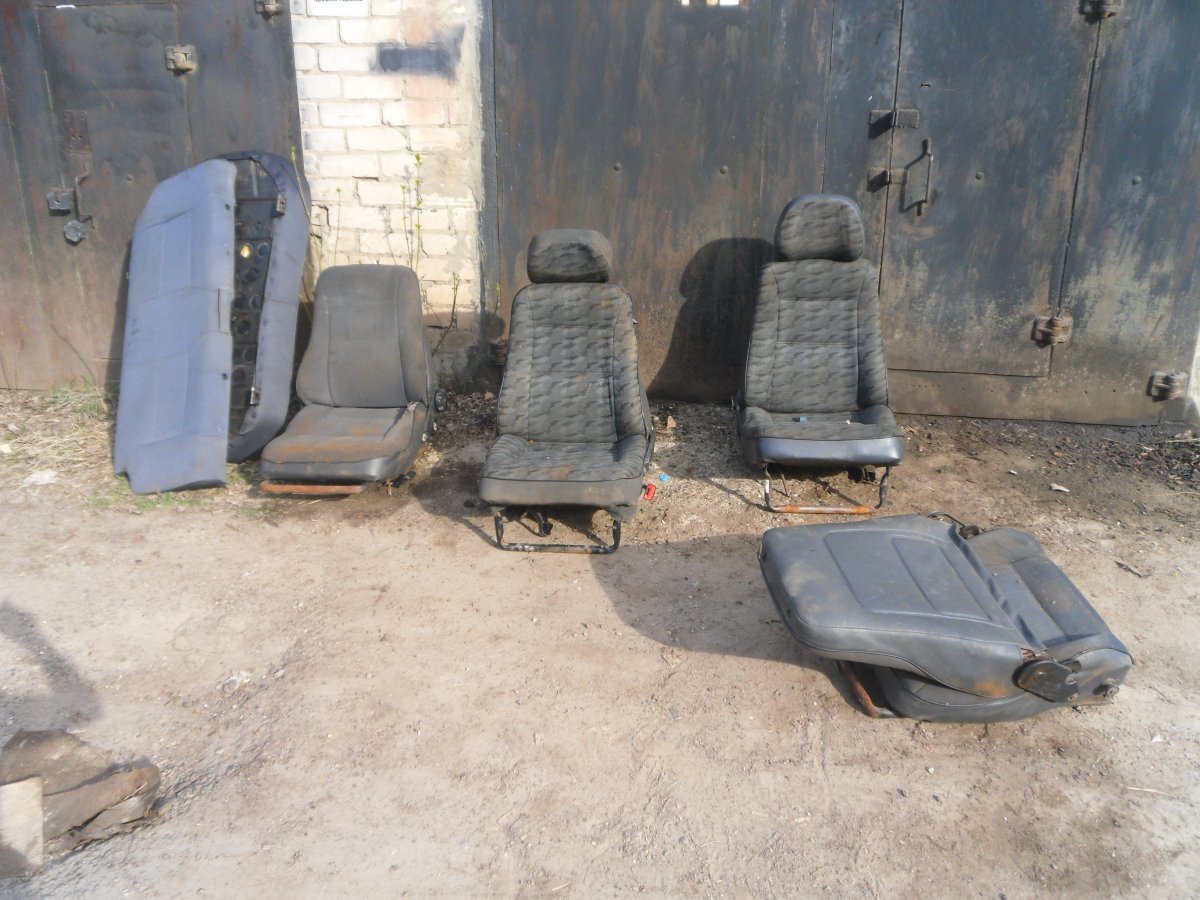

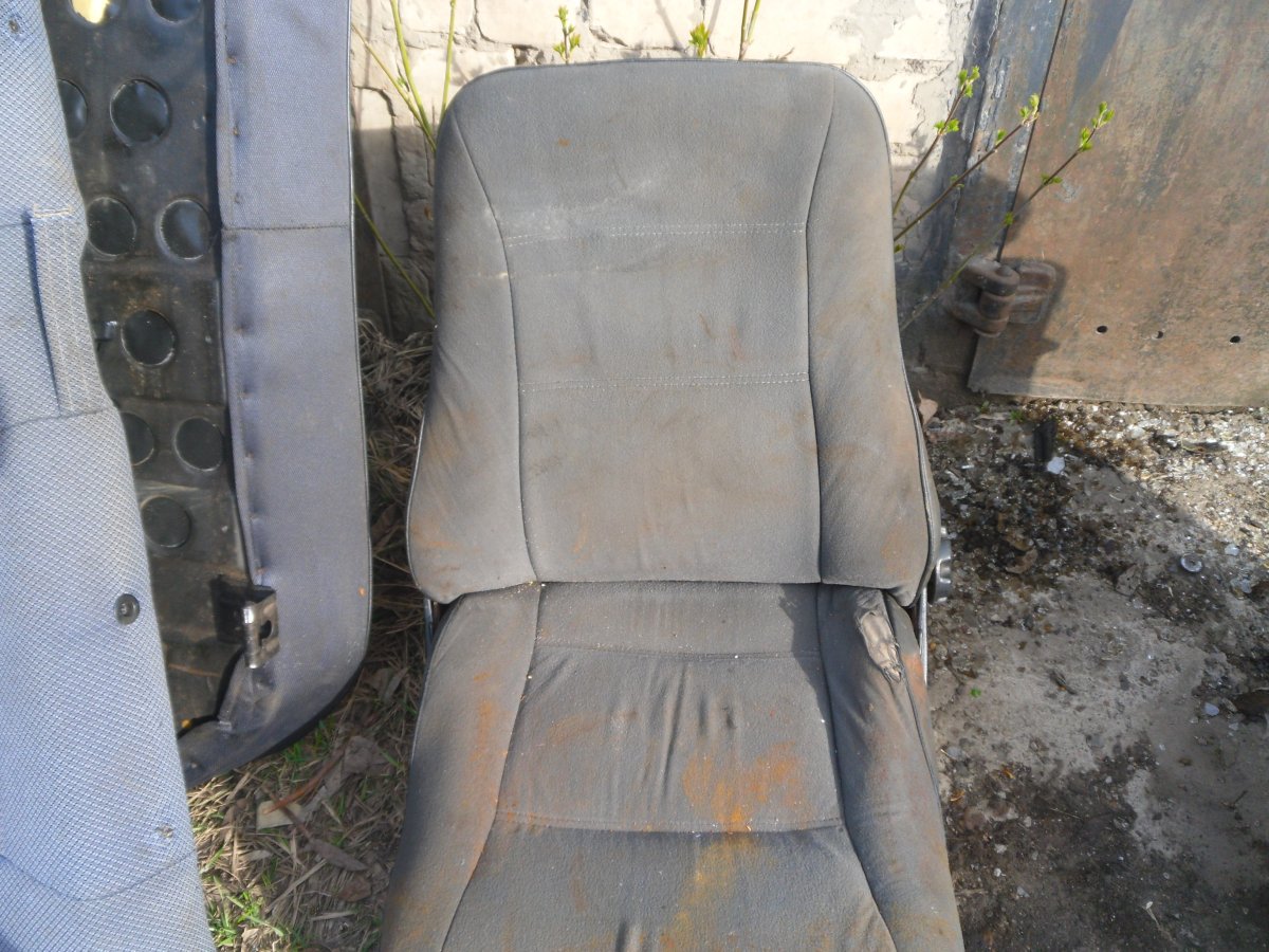

Под конец дня поехал по объявлению покупать два передних сиденья на другой конец города. Наполнитель в сиденьях "Чамберлена" - уже в труху, сыпется как порошок, да и все регулировки сидений - не работают и спинки кривые. Нужны доноры.
Как оказалось съездил не зря. У парня, который продал два передних сиденья оказались ещё два передних сиденья старого образца из серого "оригинального" материала. Взял у него же и задний диван - с него только наполнитель мне и нужен. Вот всю эту большую кучку на фото купил за 2 тысячи 300 руб.
Разговорились с этим парнем. Зовут Павел. Оказалось рыбак рыбака видит издалека. Он приобрёл в том году праворульную пятёрку 1986 года выпуска, красного цвета. Сейчас как и я - восстанавливает. Обещал скинуть её фото. Как скинет выложу в своей теме.
Вот у него проблема так проблема. Это с крышкой бардачка. У "праворульной" пятёрки она почему-то длиннее, чем у обычной "леворульной" и крепления другие. Найти не может никак. Да и наверное бесполезно искать где-то...
Так интересно, что у 8-ки и "праворульной" и "леворульной" - крышки бардачка и крепления один в один.
Ну, вот собственно фотки сидений доноров. Итого из шести плохих передних сидений я должен собрать два хороших. И каркасы переберутся и наполнитель новый будет и "оригинальную" серую обшивку после стирки поставлю на обновлённые каркасы. Думаю, что неделю "попотеть" с сиденьями придётся....
Не вздумай стирать.
ПОСЛЕ СТИРКИ НЕ НАЛЕЗУТ
Существует автомобильная химчистка.
Реакции: Холоднов
