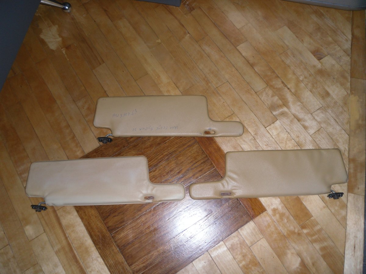

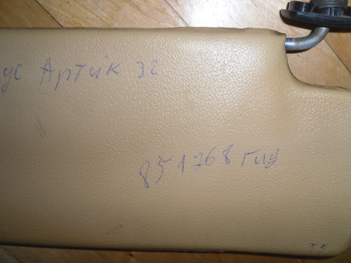

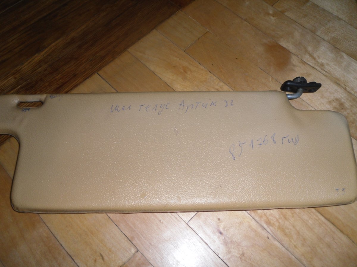

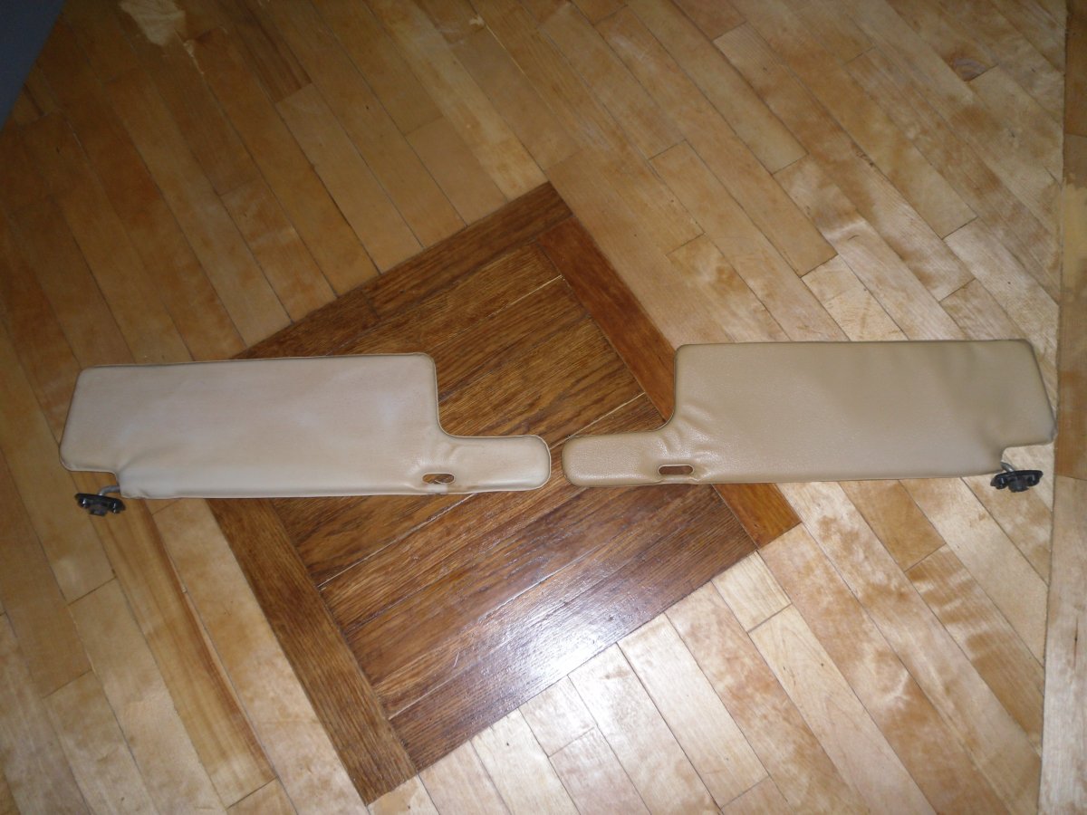

Приветствую Всех! Опять мелочёвка в салоне. Левый козырёк стоявший на машине был исписан шариковой ручкой. Стереть её не получилось ничем и никак. Ацетон, Уайт-спирит, Бензин, Смывки для лаков, Нефрас - не взяли вообще. Средства по убиранию шариковой ручки из "всемирной паутины" тоже не возымели действия - сода, пятновыводитель, сера от спичек и так далее и тому подобное всё бесполезно.
В магазинах козырьков старого образца уже нет, как и на авторынке. Нового образца козырьки из материала другой фактуры и с зеркальцем идут. На авторазборах тоже не очень хороши - хлам. У знакомого был приобретён козырёк старому на замену, лучше такой чем исписанный...

Была у меня девятка в девяностых... Бывший хозяин записал на козырьке пару телефонных номеров, абсолютно никак не выводились. Так и продал потом )))
У меня красная пятёрка была, забрал у малолеток, на козырьки был номер "Кати проститутки")))).

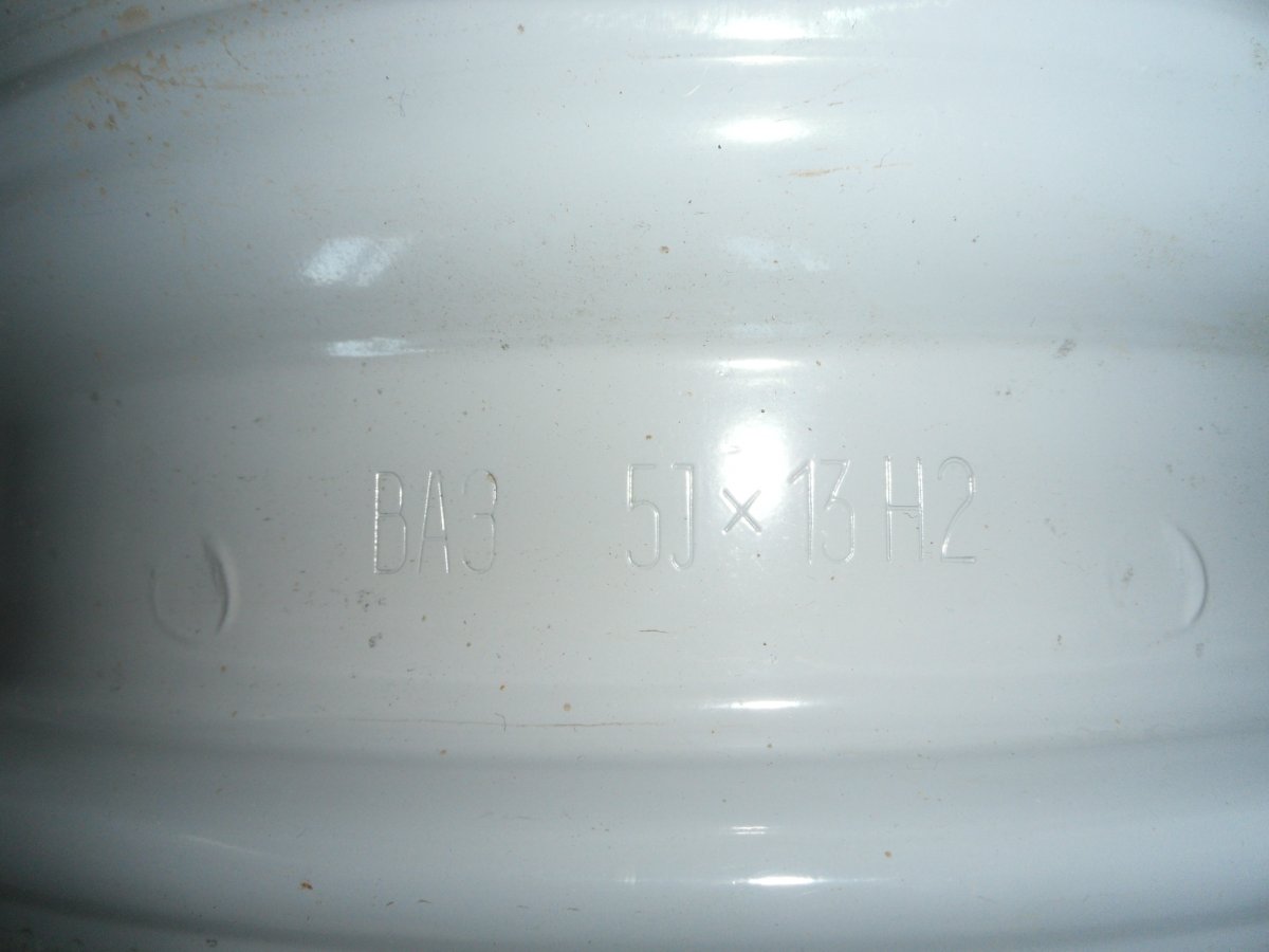

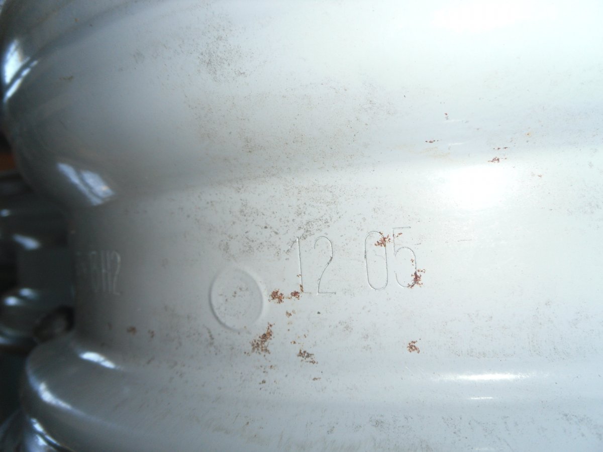

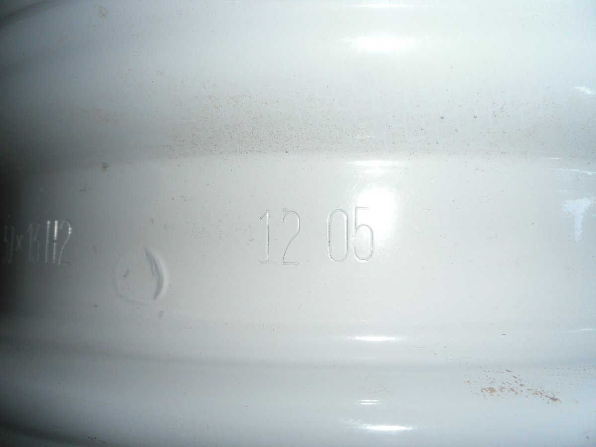

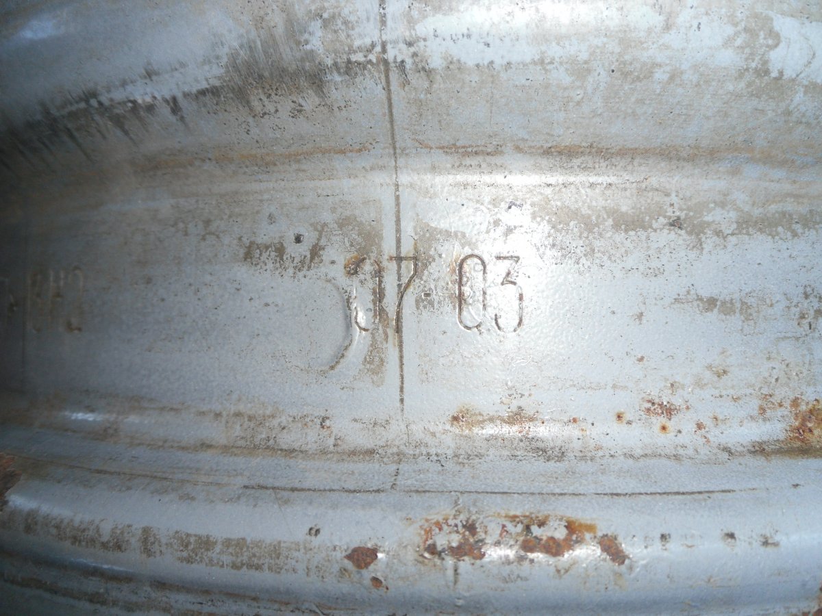

Приветствую Всех! Немного движется работа по сбору запчастей. Купил на той недели стальные родные "бэушные" диски на автобазарчике. 200 руб. штука. После правки, ошкуривания и грунтовки пойдут на покраску. Года выпуска дисков судя по клеймам 2003-2005 гг.
В магазинах идёт сейчас один ширпотреб так что его не принимаем всерьёз. Металл сыромятина - мнётся быстро и цветёт после первой зимы. К тому-же рисунок дисков если они по 800 руб. - мелкие кружки типа шестёрочных и окрашены "снежной королевой ". Если старого образца диски то стоят 450 руб. - но в транспортировочном грунте, а значит обдирать, шкурить, грунтовать , красить - в общем полный цикл работ что и с "бэушными", только ещё один минус к этому металл "говн.." - не прочный. Старые бэушные отреставрированные диски выходят намного лучше новых.

На ВАЗ сейчас диски идут в заводском браке из 50 дисков можно выбрать 8 шт остальное балансировке не подаются.

Сейчас есть специальные краски по винилу. Можно попробовать найти подходящего цвета и покрасить.
Знакомый на 5-ке такие козырьки красил, но в черный цвет.
3 602
Нельзя в Москве найти краску подходящего цвета по винилу. В других городах -- не знаю.
в Москве есть 1 оттенок серого и чёрная. Других нет.

Отверстия на оригинальных ранних дисках ВАЗ-08, соответствующих данной машине по году выпуска, были не овальные по образцу ВАЗ-05 - ВАЗ-07, а угловатые, повторяющие по форме выштамповку, в виде трапеции, расширяющейся к ободу. Но и эти диски смотрятся хорошо и будут правильные по вылету

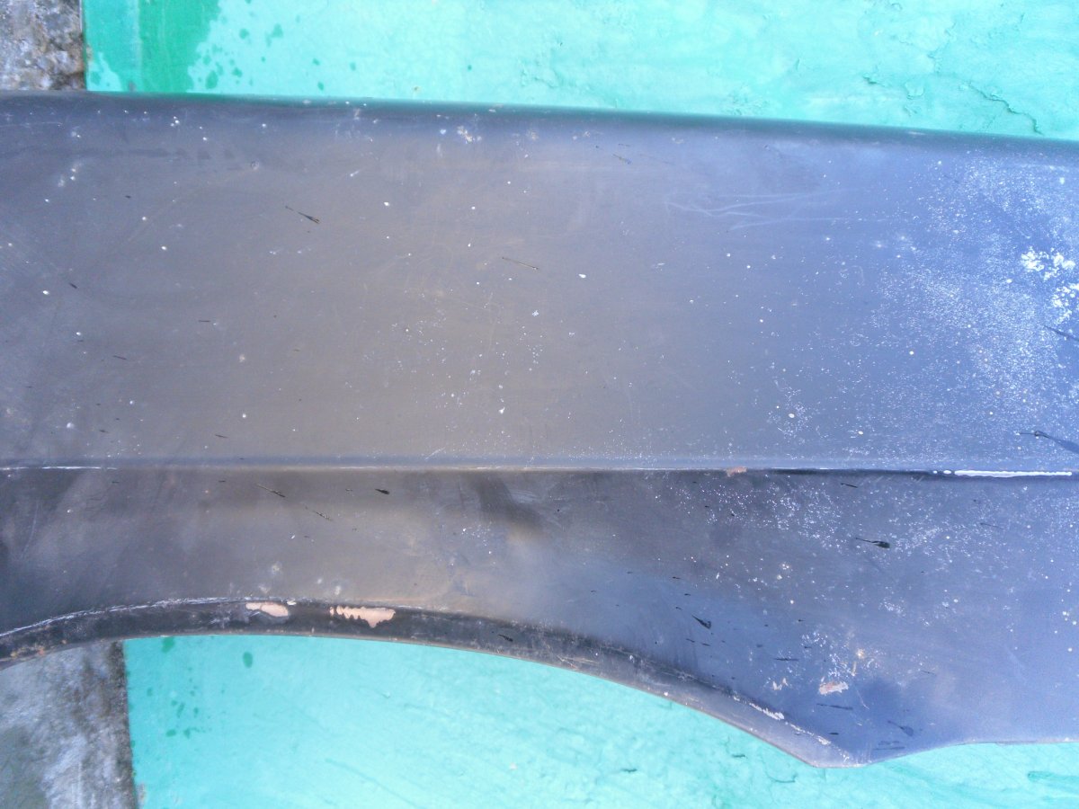

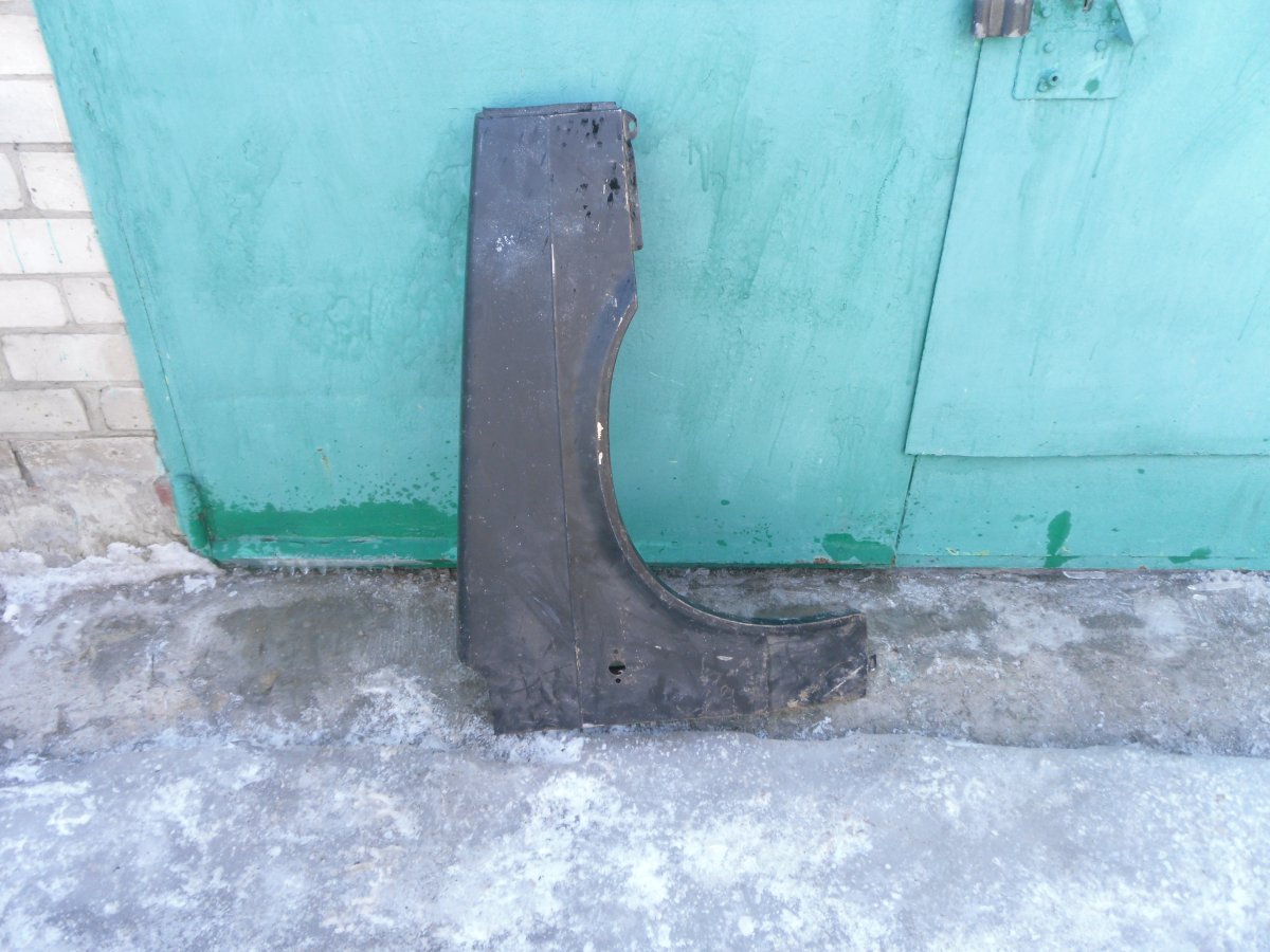

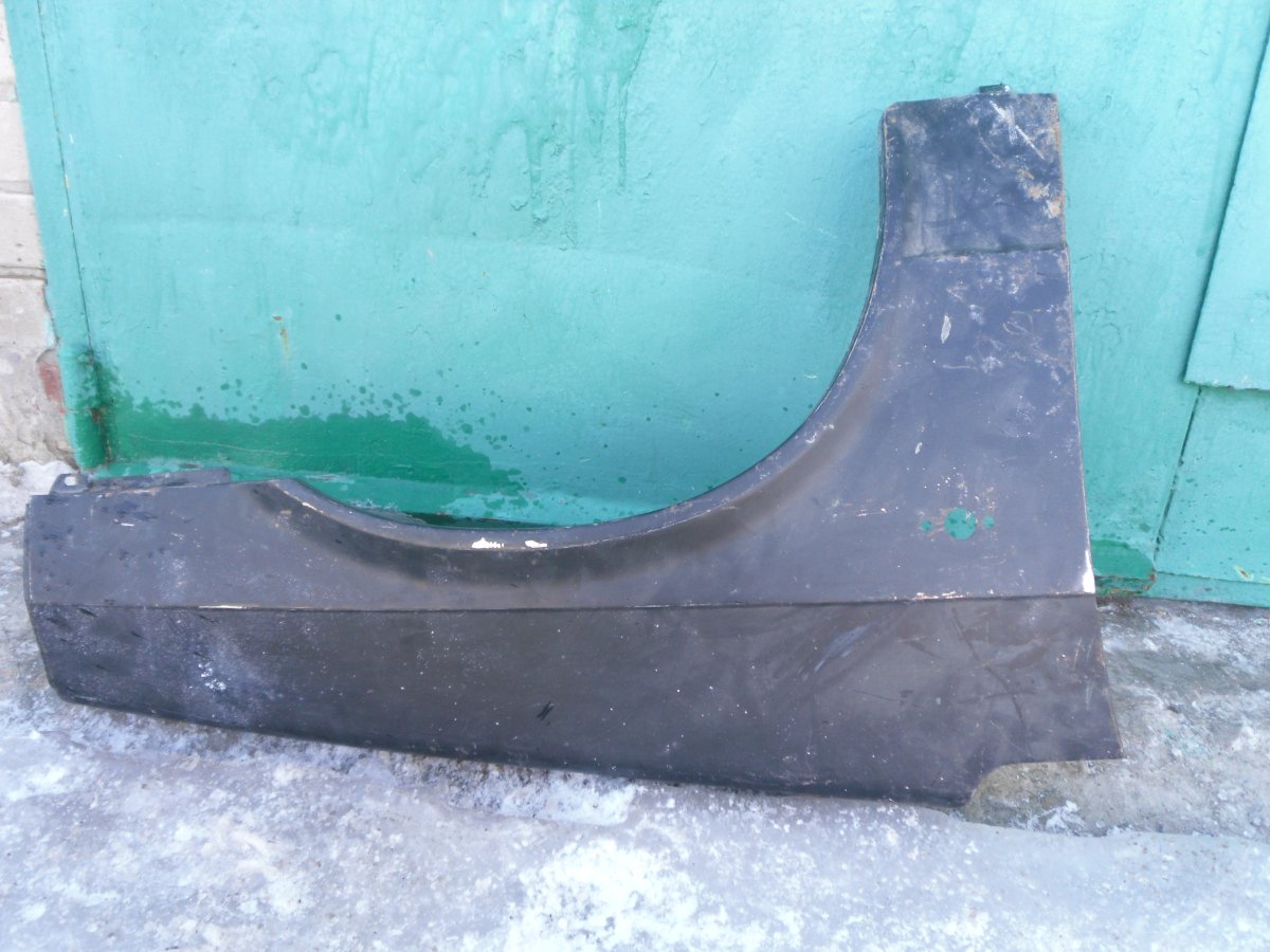

Приветствую Всех! Немного движется работа по сбору запчастей для авто. Вчера получил из Екатеринбурга новое короткое крыло в транспортировочном грунте. Крыло найдено на просторах "Авито". Цена покупки 500 руб. + пересылка "Деловыми линиями" - 650 руб. Жду не дождусь когда приедет левое Крыло из Лениногорска.

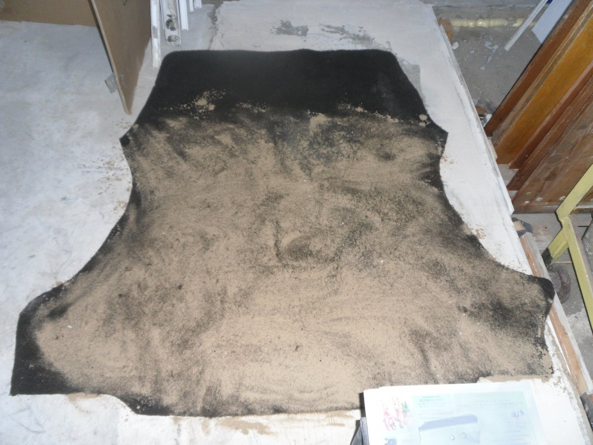

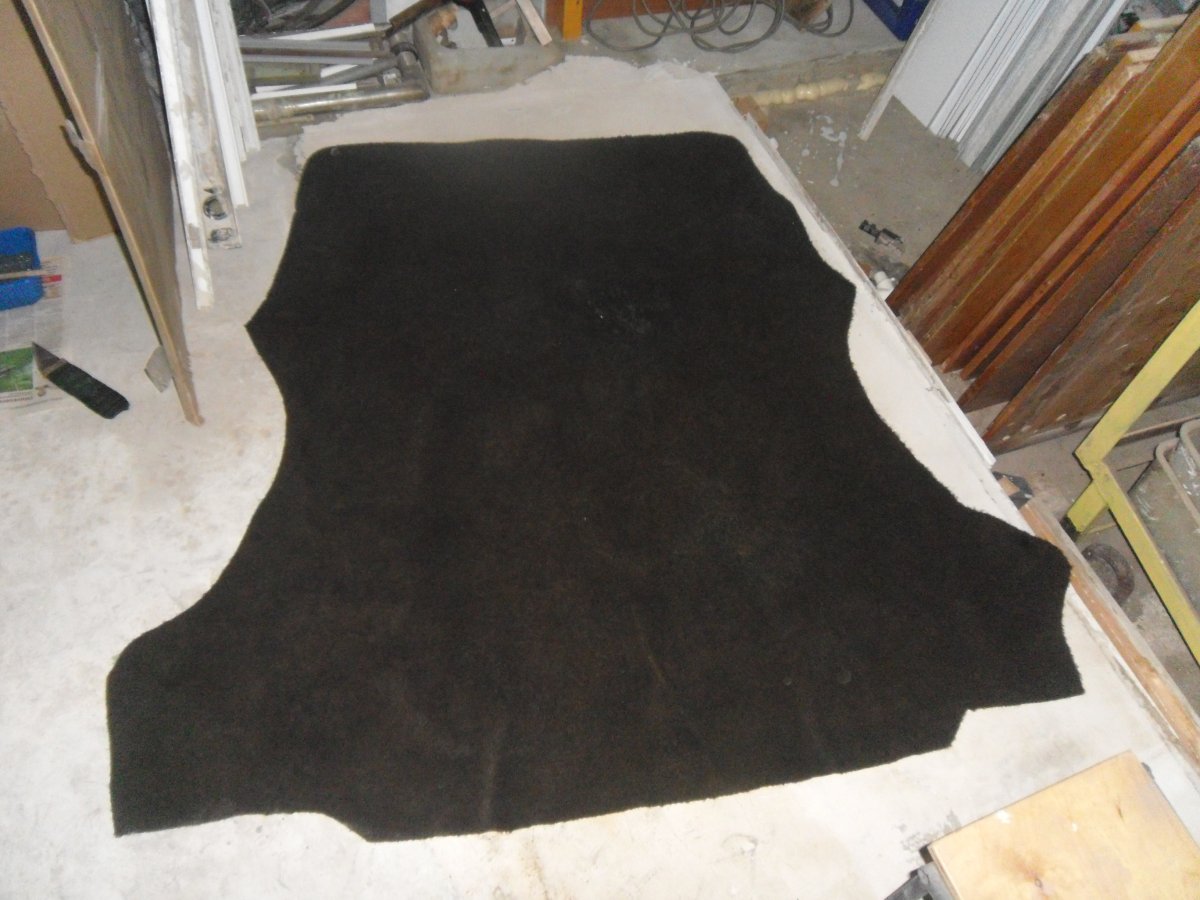

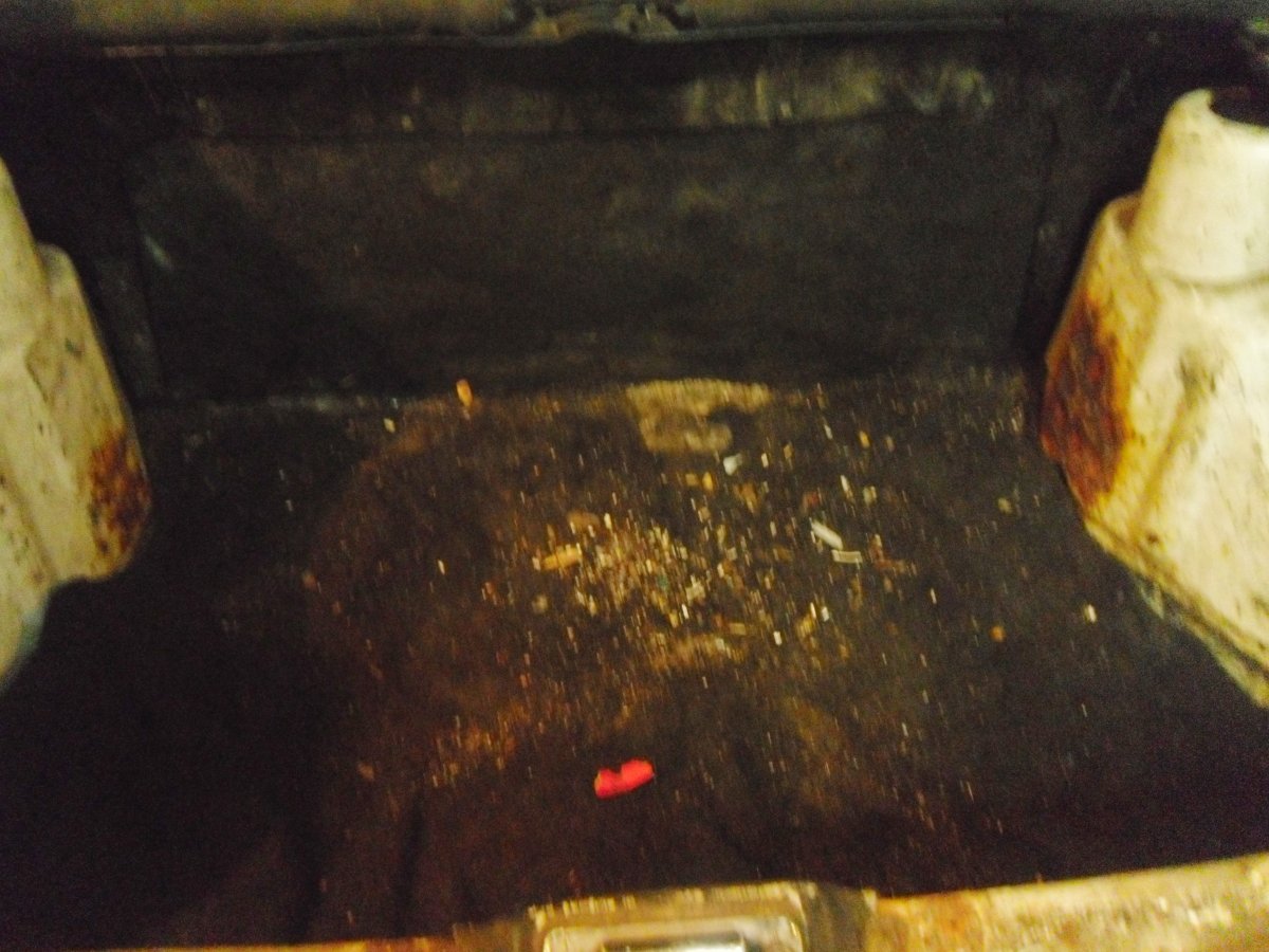

Приветствую Всех! Поработал в феврале над ковролином в багажнике. В выходные отдраенный ковролин буду ставить на место. Половина клипс от него сломалось, купил новые - 2руб штука. Ковролин пришлось пылесосить, отдирать бензином от масляных пятен и в итоги присыпать на несколько дней песочком чтобы впитал в себя всю гадость. После ещё раз пропылесосил от песка и отвёз на автомойку промыть под давлением водой с пеной.

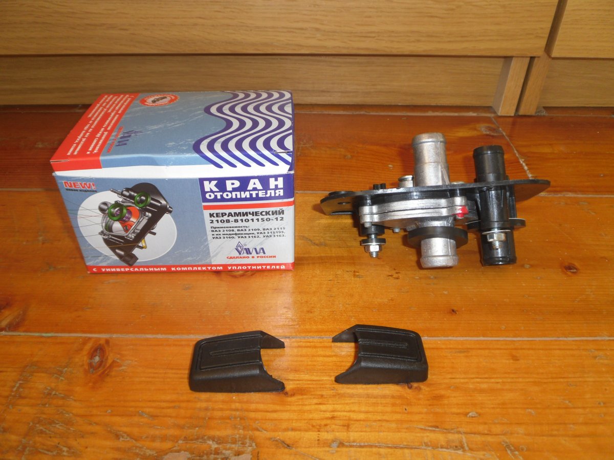

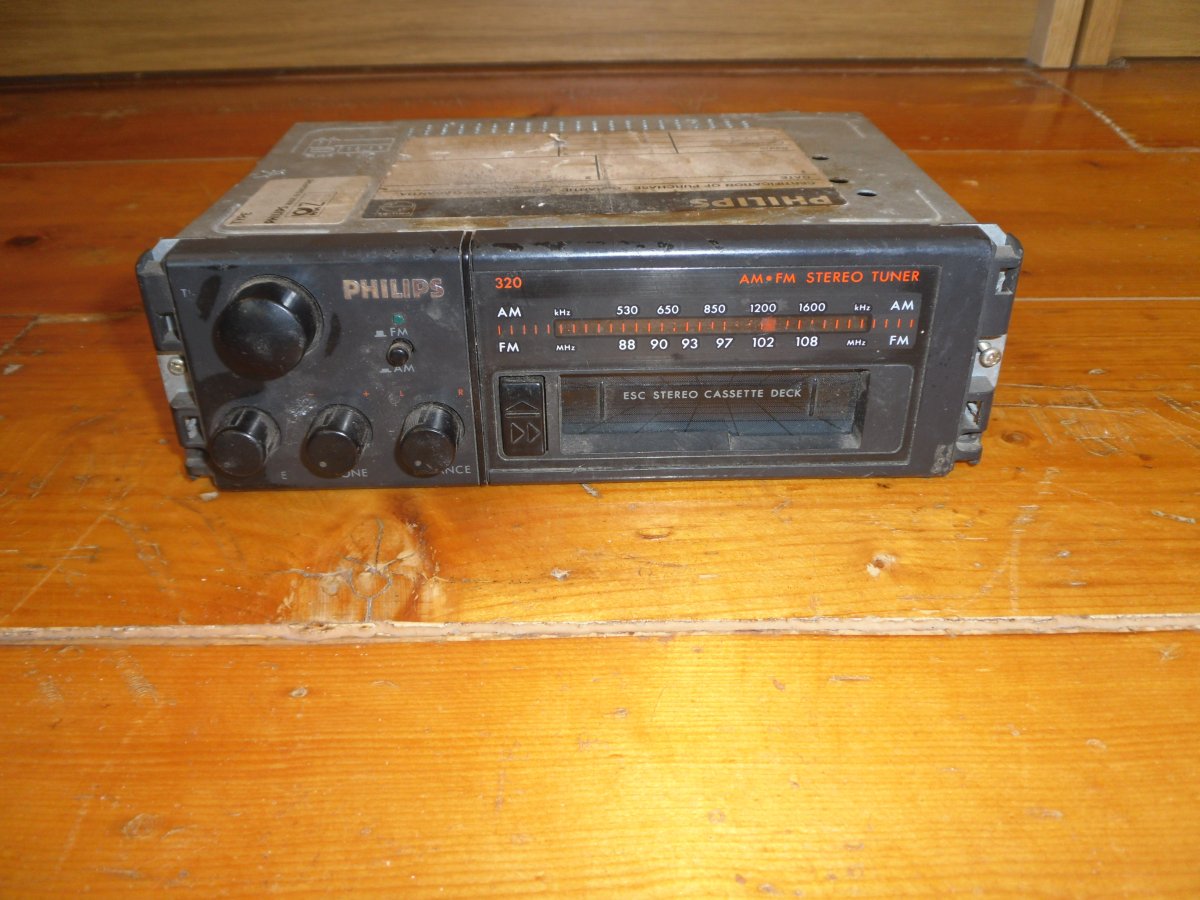

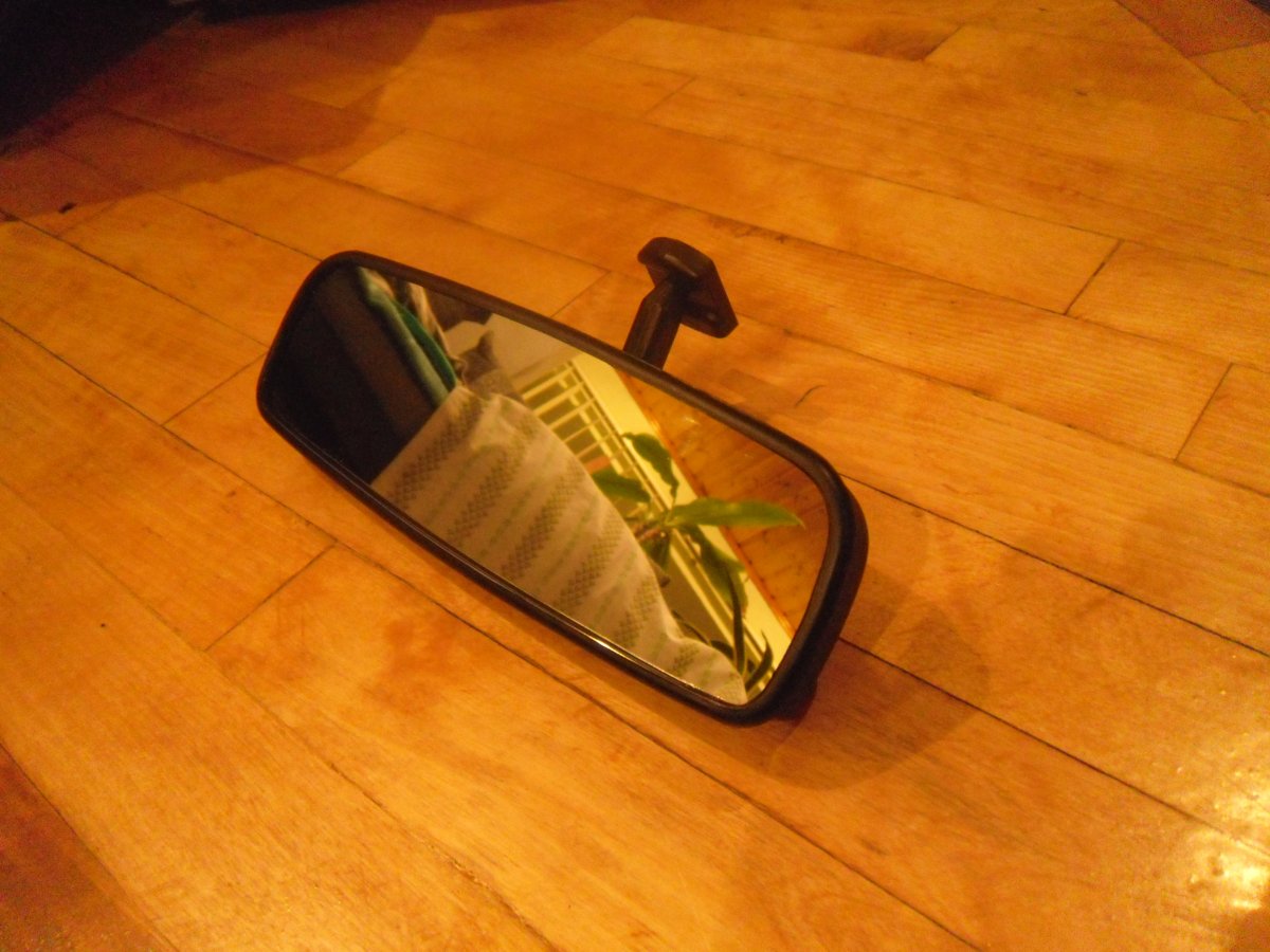

Пупутно идёт покупка некоторых нужных "няшек" для машины. Таких как зеркало в салон, кран отопителя, заглушки верхних ручек, либо кассетная магнитола Филипс (для достоверности образа). Сбор мелочёвки отнимает много времени.

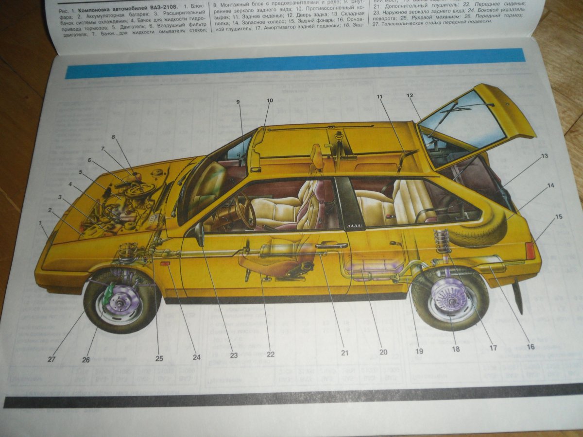

Прикупил на блошином рынке в воскресенье старый цветной альбом. Пригодится помимо распечатанного ранее каталога запасных частей. Поиск запчастей и мелочёвки продолжается...

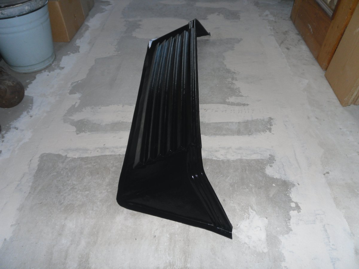

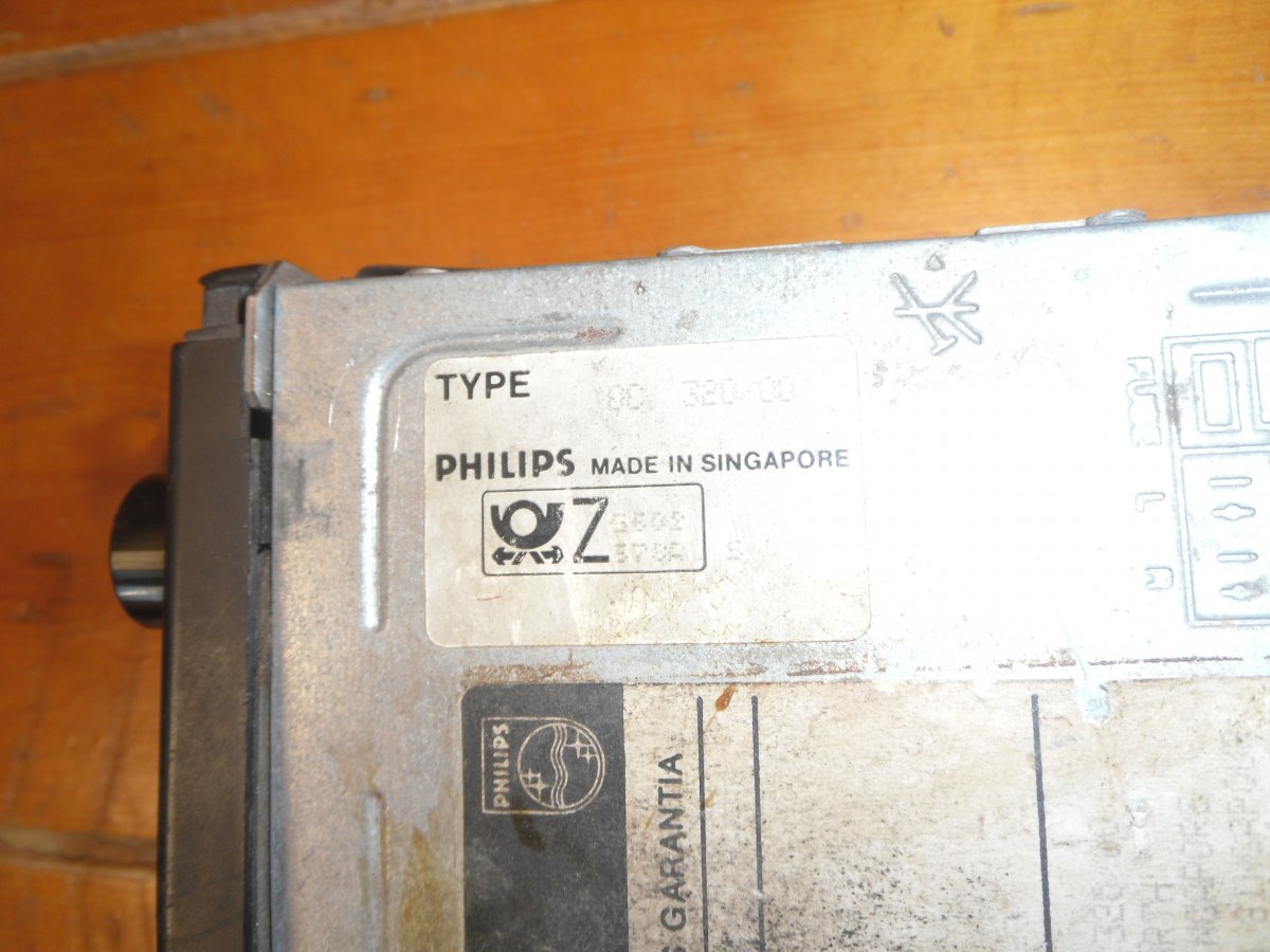

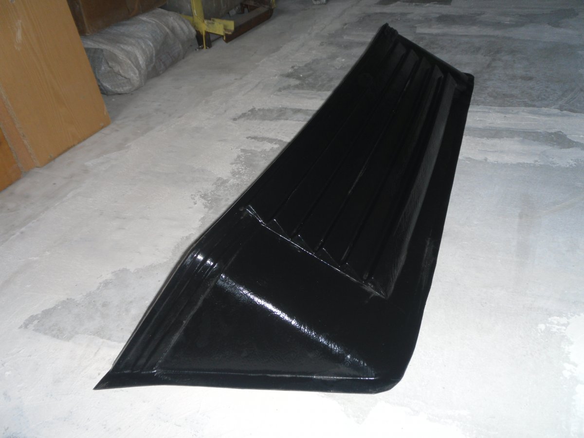

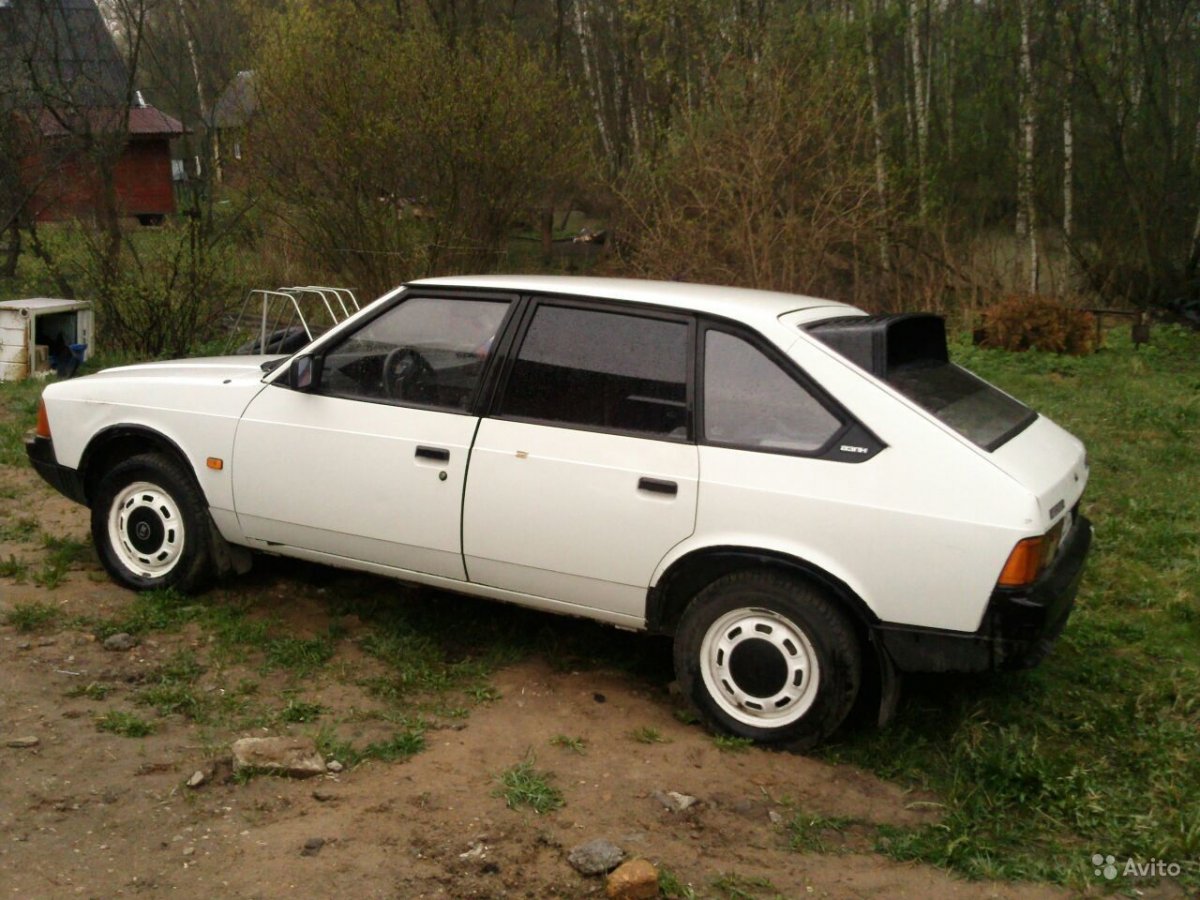

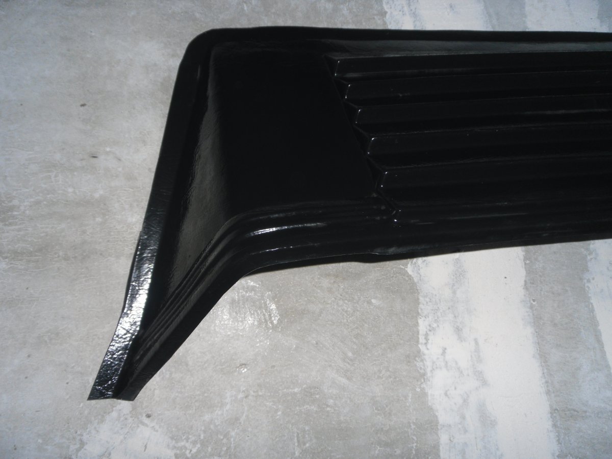

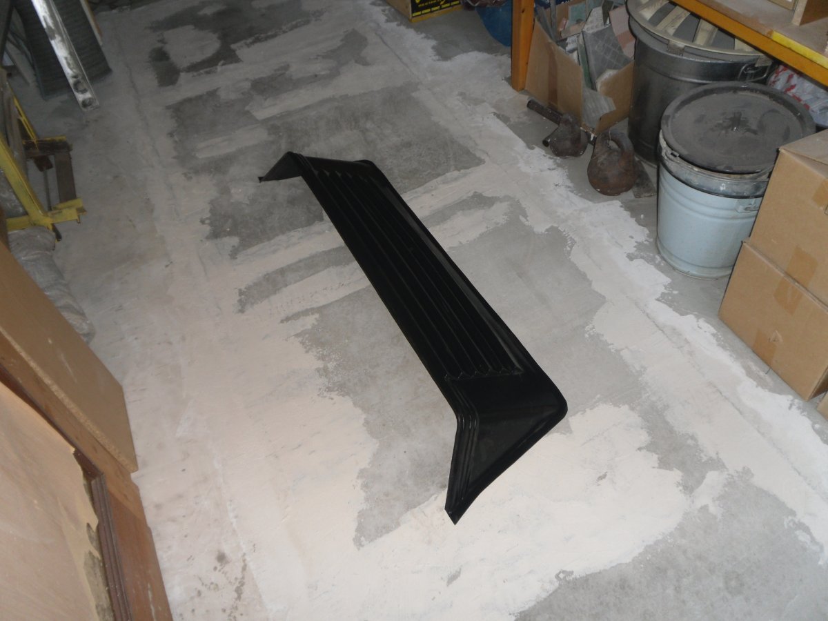

Приветствую Всех! Прикупил на неделе небольшую "няшку" для восьмёрки - спойлер на заднюю дверь. Год производства - начала 90-х. Материал неизвестен, но из такого-же материала у меня на старой ниве был изготовлен на капоте воздухозаборник. Сосед продавший его тогда говорил что их выливали "кооперативщики" и везли из Москвы. Не знаю правда или нет, но материал прикольный. Ещё большой плюс, что крепится спойлер путём вставки под уплотнительную резинку и не надо ничего дырявить. Не понравился - легко снять. Вместе с магнитолой Филипс - придание достоверности образа. На машине он должен смотреться как на фотках 20,21, 22. Шёл такой спойлер на 8,9 - ки, а также москвичи 2141.
И ещё хорошую новость сообщила в субботу мне жена. Наконец-то тесть их сотрудника из офиса забрал купленное ещё 28 января и оплаченное тогда-же левое новое крыло на авто из Лениногорска (сам тесть живёт тоже где-то под Лениногорском). Большой плюс - пилить до Лениногорска от нас часов где-то 4-5. А так с оказией приедет))) Но я бутылочку коньячка человеку уже купил за беспокойство)))

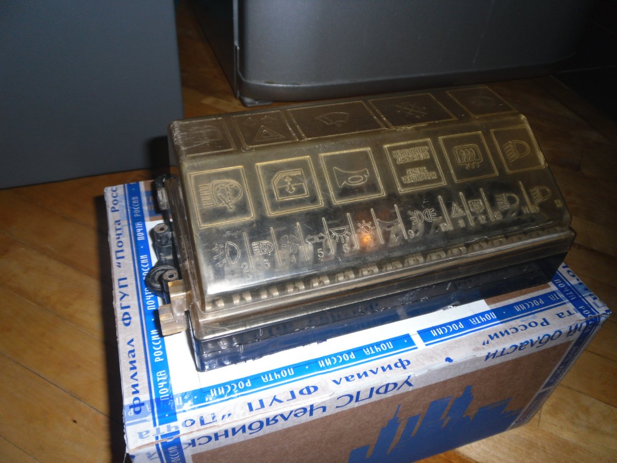

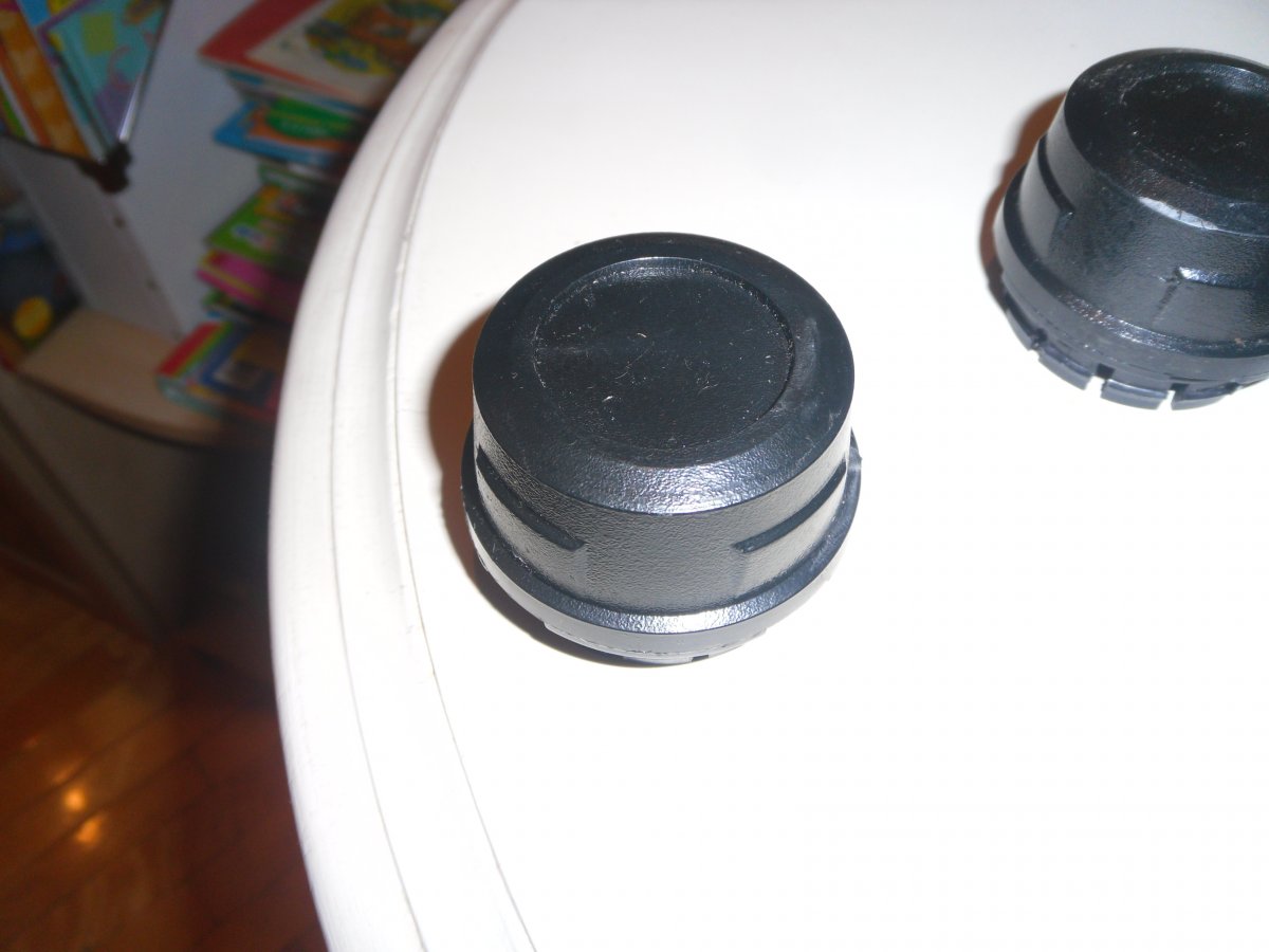

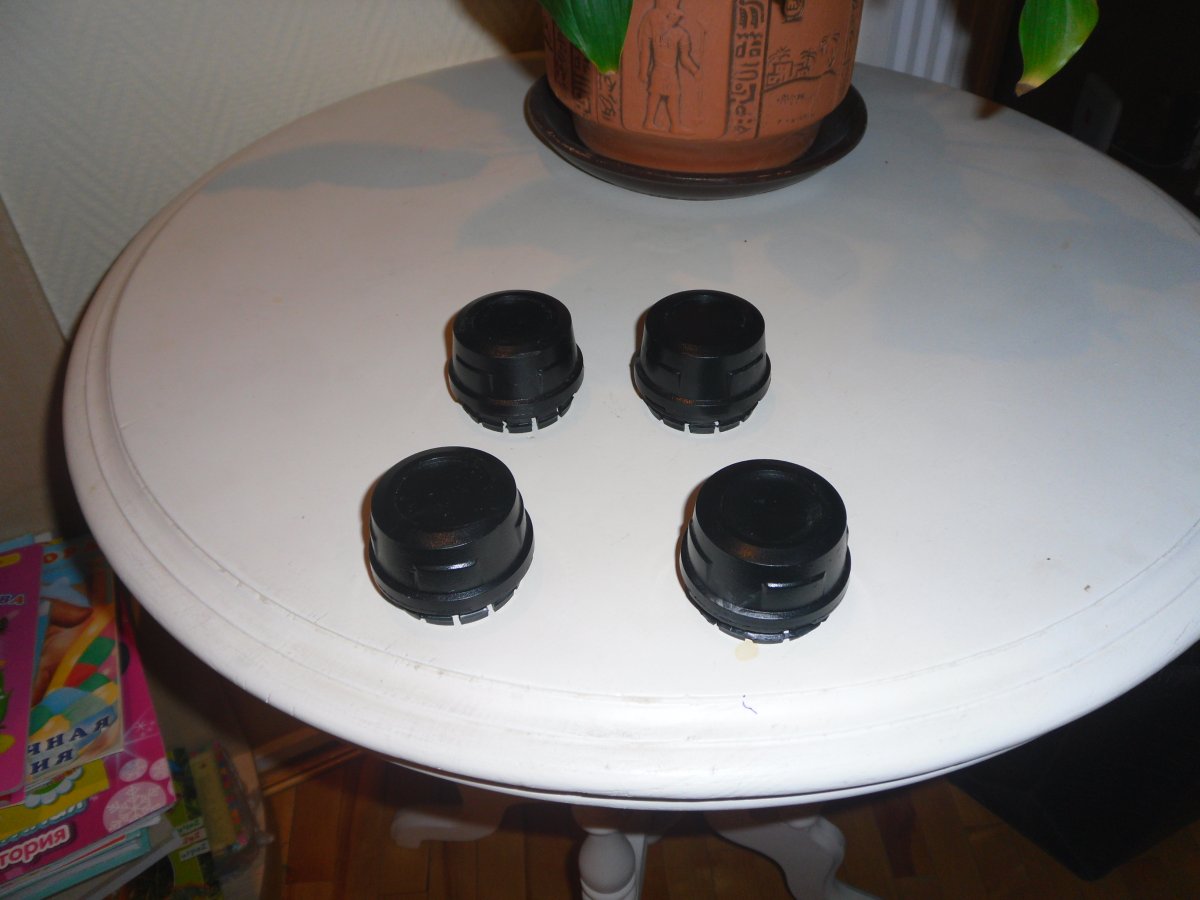

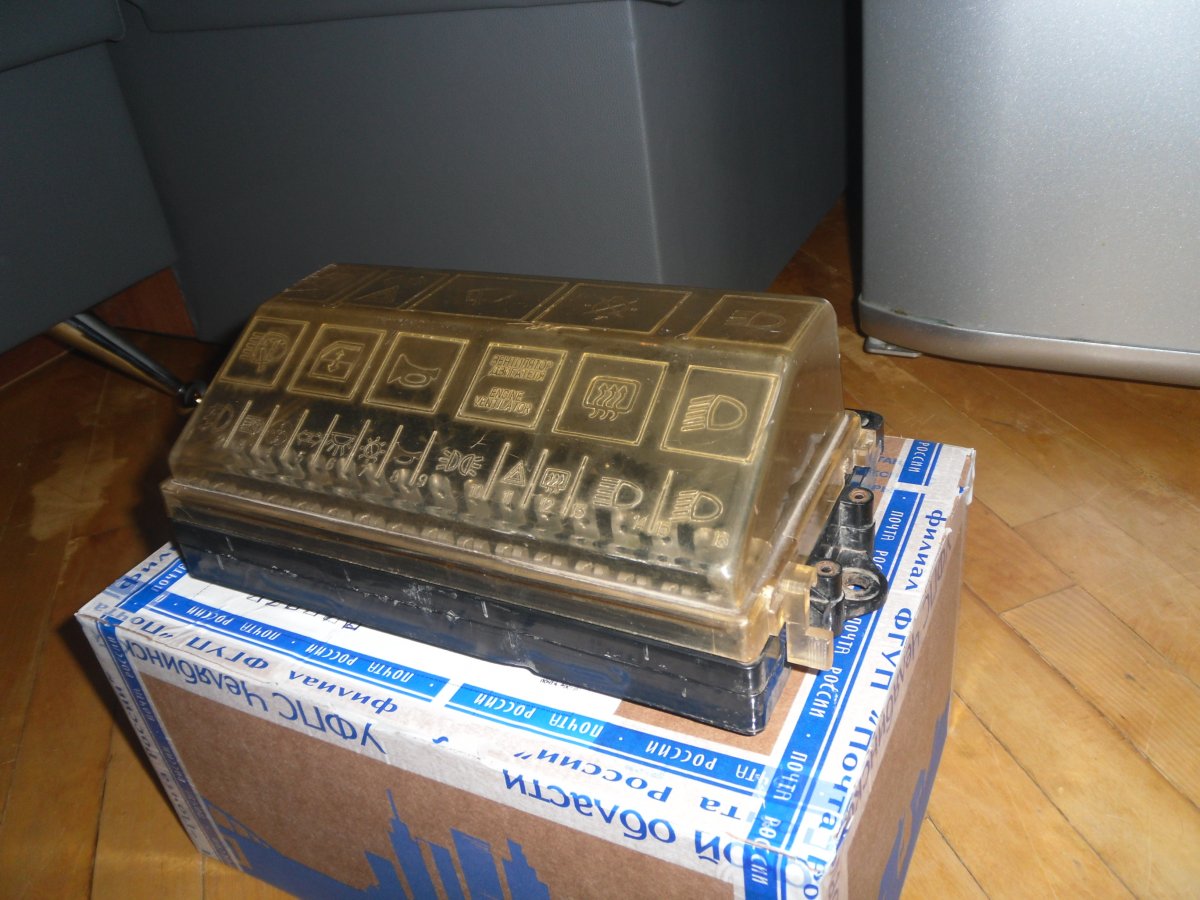

Приветствую Всех! Опять немного движется работа по сбору запчастей. Прислали купленный в Челябинске правильный монтажный блок с прозрачной крышкой. Год выпуска 1992. Цена монтажного блока - 500 руб, пересылка - 430 руб. Ещё купил вчера колпачки на ступицы колёсных дисков. Взял правильные - чёрного цвета. Появились в продаже ещё и хромированные, но думаю на машине 90 года хром, да и в сочетании с белым цветом не будет смотреться органично.

Кооперативные спойлеры помню. Но на моей 09-ке стоял из металлического листа с надписью "SAMARA", крепился к концам водостоков.

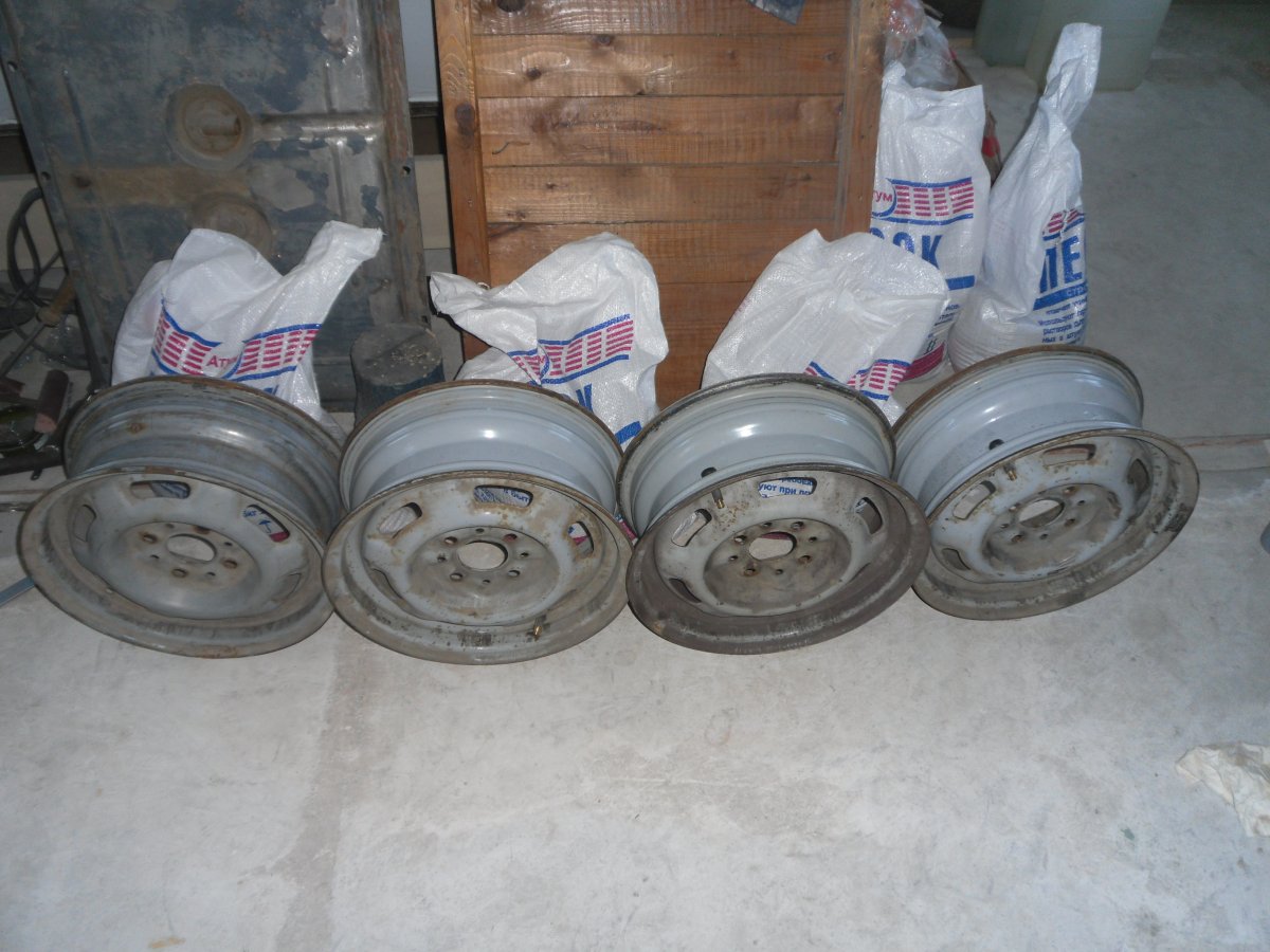

Приветствую Всех! Опять немного движется работа. Отвёз вчера диски на пескоструйку. Обещали после выходных отдать. Опять же непонятен вопрос по покраске. Хотел не усложнять - отдать на порошковую покраску, как советуют многие знакомые (среди них есть хорошие автомаляры) но...но не всё оказалось так просто. Позвонил в две конторы занимающиеся порошковый покраской - отказываются красить, говорят - диски в агрессивной среде находятся - грязь, соль и т.д. - через год краска слетит и вы придёте к нам с претензией.
В общем нашёл одну крупную фирму - там сказали возьмём и дядечка пожилой мастер сказал что всё это чушь - не должны они облезать. Да и я помню, как в начале 90-х когда рядом с нашими гаражами на фирме "Медтехника" появилась порошковая окраска - и мой отец и другие автолюбители отдавали туда на покраску изделия из металла и диски в том числе - ездили долго и ничего не облезало.
Да вот такие противоречивые данные. Может кто что посоветует исходя из личного опыта по данной дилеме. Буду очень признателен Всем откликнувшимся)))
