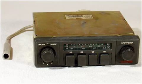

Былина 315 имено оно!сосед в 90г покупал 2108.стояло это радио,он заменил на магнитолу,а радио отдал моему отцу на газ 69.фото с Яндекса

Эта былина шла и на ГАЗ 2410.
Автомобильный радиоприёмник "Былина-209" с 1986 года выпускал Муромский радиозавод. Всеволновый радиоприёмник предназначен для установки в автомобили ''ВАЗ-2108'' и ''Москвич-2141''. В приёмнике имеется автоматическая подстройка частоты гетеродина, фиксированная настройка на пять заранее настроенных радиостанций, по одной в диапахонах ДВ, СВ, KB и две в УКВ-ЧМ, имеется помехоподавляющий фильтр, защищающий приёмник от помех системы зажигания. В радиоприёмнике применена катодолюминесцентная шкала настройки. Работает радиоприёмник на выносную акустическую систему, состоящей из одной головки 4ГД-53. Основные технические характеристики: Чувствительность со входа внешней антенны в диапазонах: ДВ 150, СВ и KB 45, УКВ 3 мкВ, селективность по каналам 70 дБ, номинальная выходная мощность 6 Вт, максимальная 10 Вт. Диапазон воспроизводимых звуковых частот, в АМ тракте 100...3500 Гц, ЧМ тракте 80...12500 Гц. Напряжение питания от 10,8 до 13,8 вольт. Габариты радиоприёмника 180х152х52 мм. Его масса 1,5 кг.

На всех ВАЗах 08-099 с завода никогда никаких радиоприёмников не шло. На всех панелях - и высоких и низких, и коричневых и серых, в отверстии для радиоприёмника стоял контейнер пластиковый чёрного цвета. В начале 90-х встречал экспортные машины с так называемой радиоподготовкой - под обшивками были проложены провода к месту установки динамиков, к месту установки радиоприёмника или магнитолы была подведена запитанная колодка с проводами. Так что любая магнитола или радиоприёмник тех лет будет обычным народным творчеством

Радио приемник устанавливался на ваз 2108 модификации люкс(основном это были экспортные варианты,некоторые из них попадали на продажу в СССР страны).модификация стандарт оснащалась проводкой под радио и антенной.модификация норма не оснащалась проводкой под радио и антенной Вобще.

Для чего тогда Автозавод делал радиоподготовку машин? а другие солидные советские заводы выпускали приёмники для установки в автомобили. Как то не очень это на народное творчество смахивает - народное творчество это когда радиоподготовка в условиях гаража делается, а не на заводе, а сам приёмник не заводской для авто - а также где-то- где-то сделан в гараже не в гараже..на даче....
Раз предназначен приёмник для установки в конкретный советский автомобиль и сертифицирован в те года значит всё официально и законно, без народного творчества - госприёмка и план)))

Никто не спорит по поводу официальности выпуска радиоприёмников и иной сертифицировпнной радиоаппаратуры тех лет, как и то, что аппаратура эта соответствует периоду выпуска восстанавливаемой Вами машины ВАЗ-08. Желая выглядеть модным и имея соответствующие возможности, менял в те времена по несколько новых машин в год, собирая все новинки - будь то высокая панель, подголовники в спинке заднего сидения либо габаритки в боках бамперов а-ля канадский вариант. Отслеживал все выпускаемые заводом новинки, и ни на одной даже самой модной и суперэкспортной машине не стоял радиоприёмник.
Единственное, что хотел донести, дак это то, что с завода АвтоВАЗ в то время ВАЗ 08-099 с радиоприемниками не выходили. Не хочу ни с кем спорить по этому поводу, ибо знаю об этом не по наслышке, т.к. платил за новинки нехилые деньги по тем временам. Приёмник этот, бесспорно, уже практически ценный раритет, но спросом у счастливых обладателей переднеприводных ВАЗов он никогда не пользовался

Хочу поддержать Димастого . Я тоже имел во владении 5 автомобилей ВАЗ 2108 - 2109 . Ни на одной машине с завода ни приемника , ни антенны небыло. На машинах продаваемых за рубежом стояли и антенны и магнитолы - но их ставили фирмы продавцы за рубежом и импортные !

Вот блин поставили меня теперь в тупик, импортную магнитолу тех лет теперь искать что-ли...видел у друга в старой нексии такую-же старую "санио" - с большими кнопками начала 90-х с кассетами(((, ладно пока былину возьму, чтобы тому времени соответствовала...
