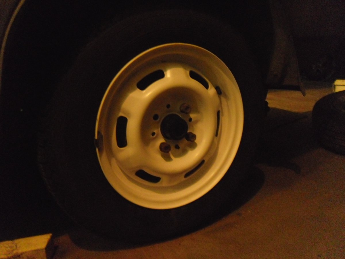

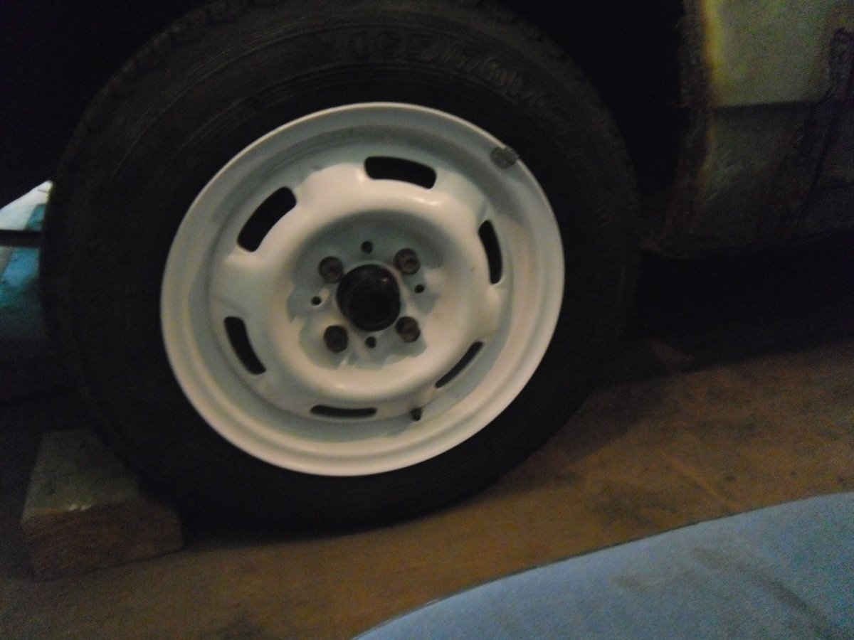

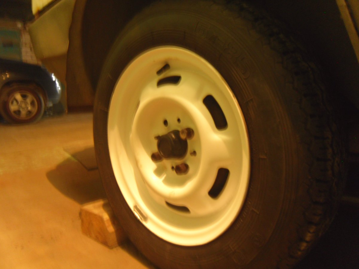

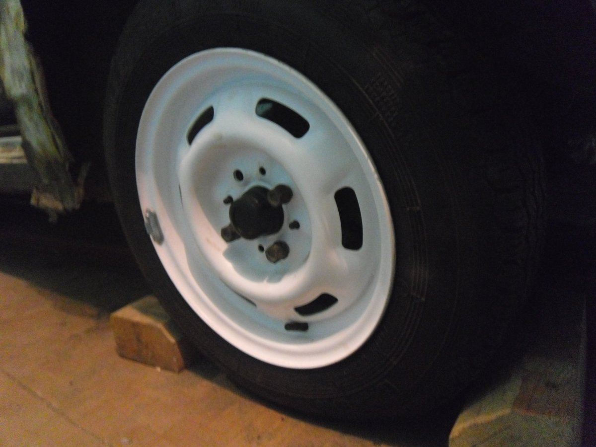

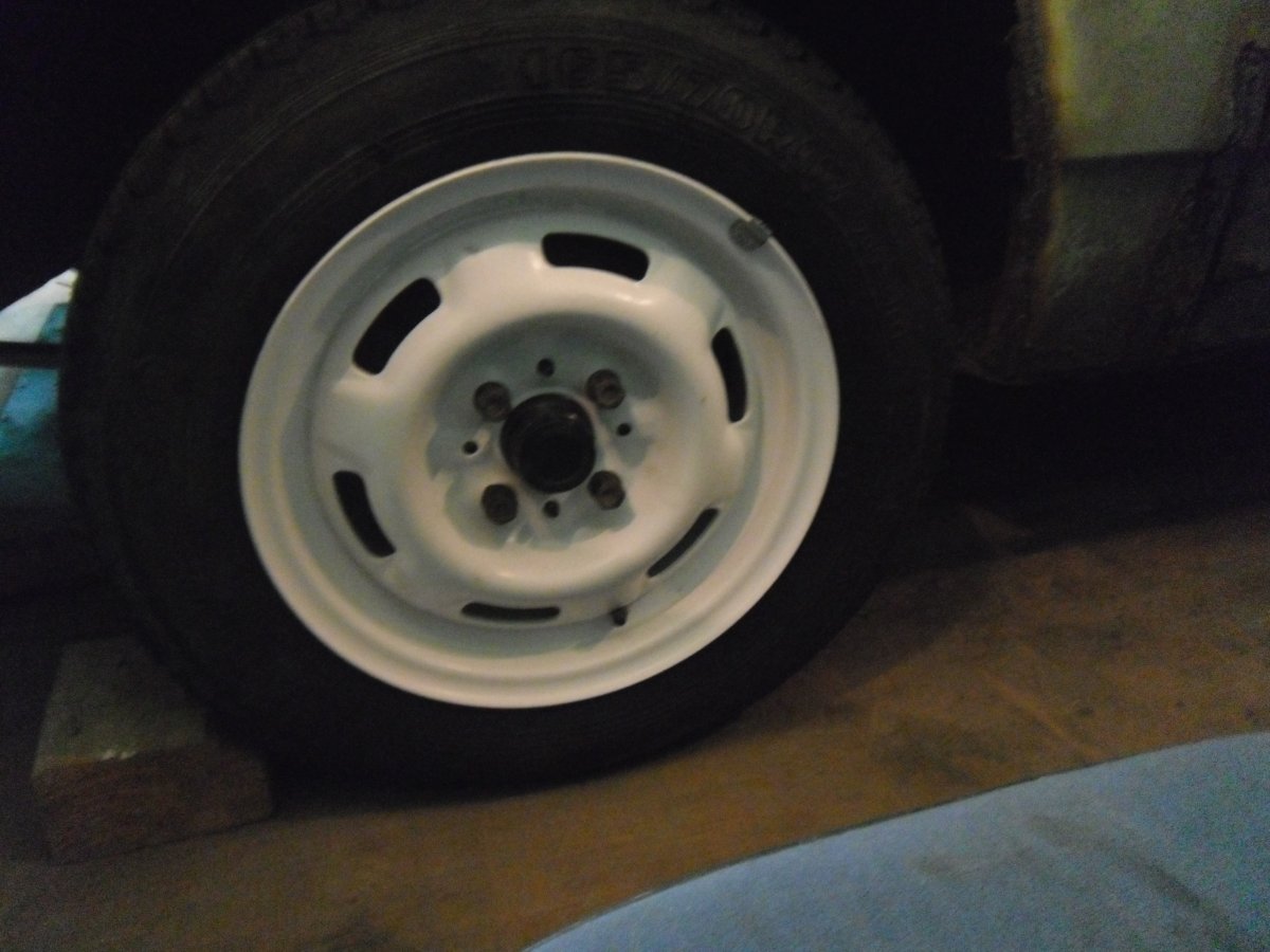

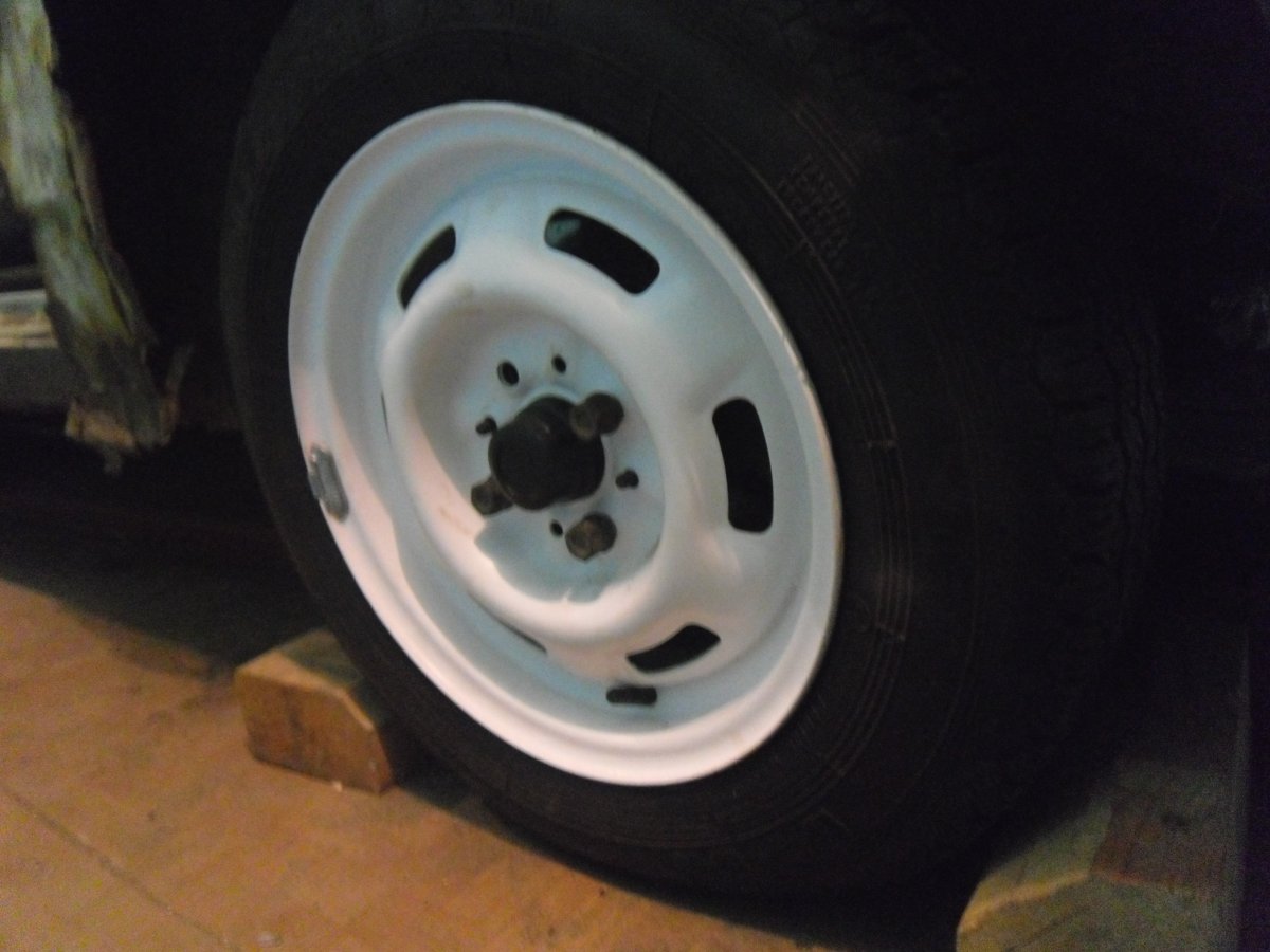

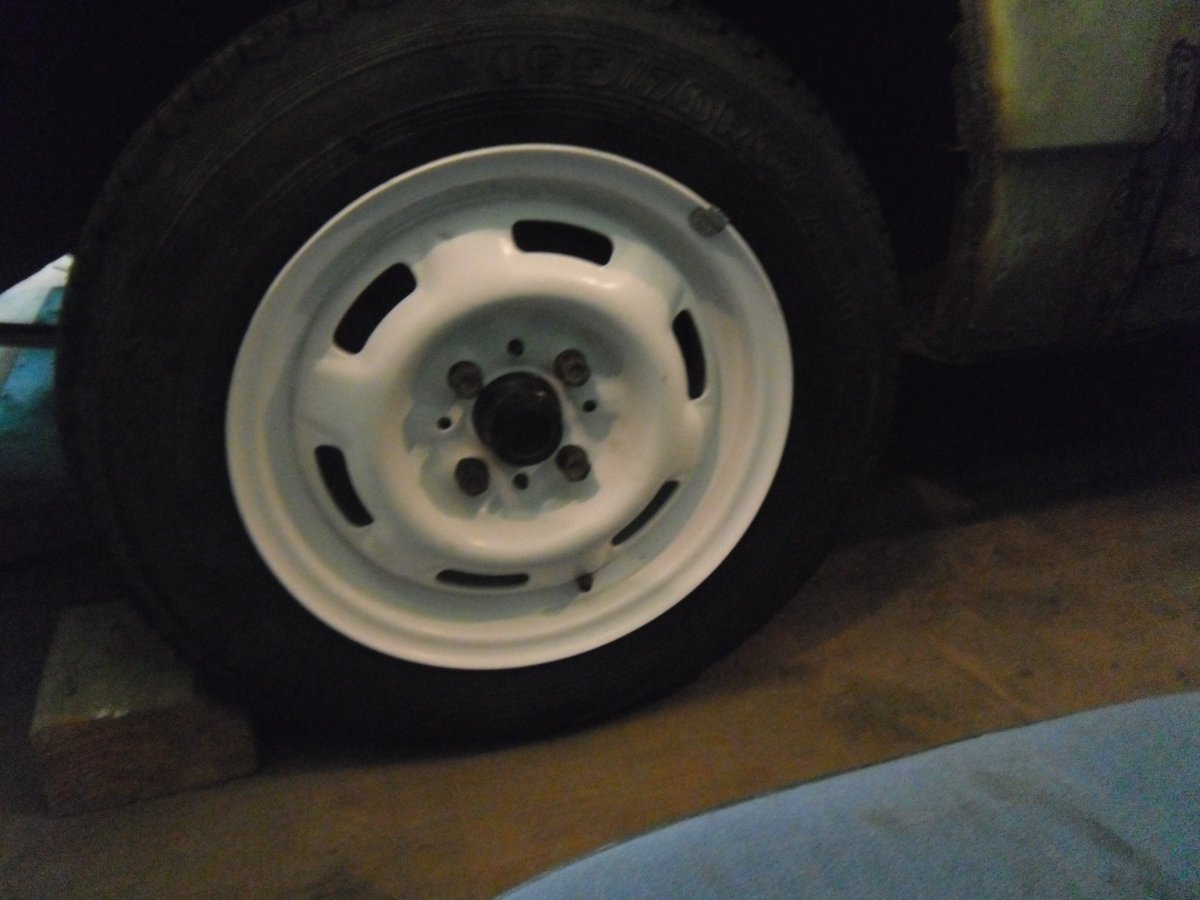

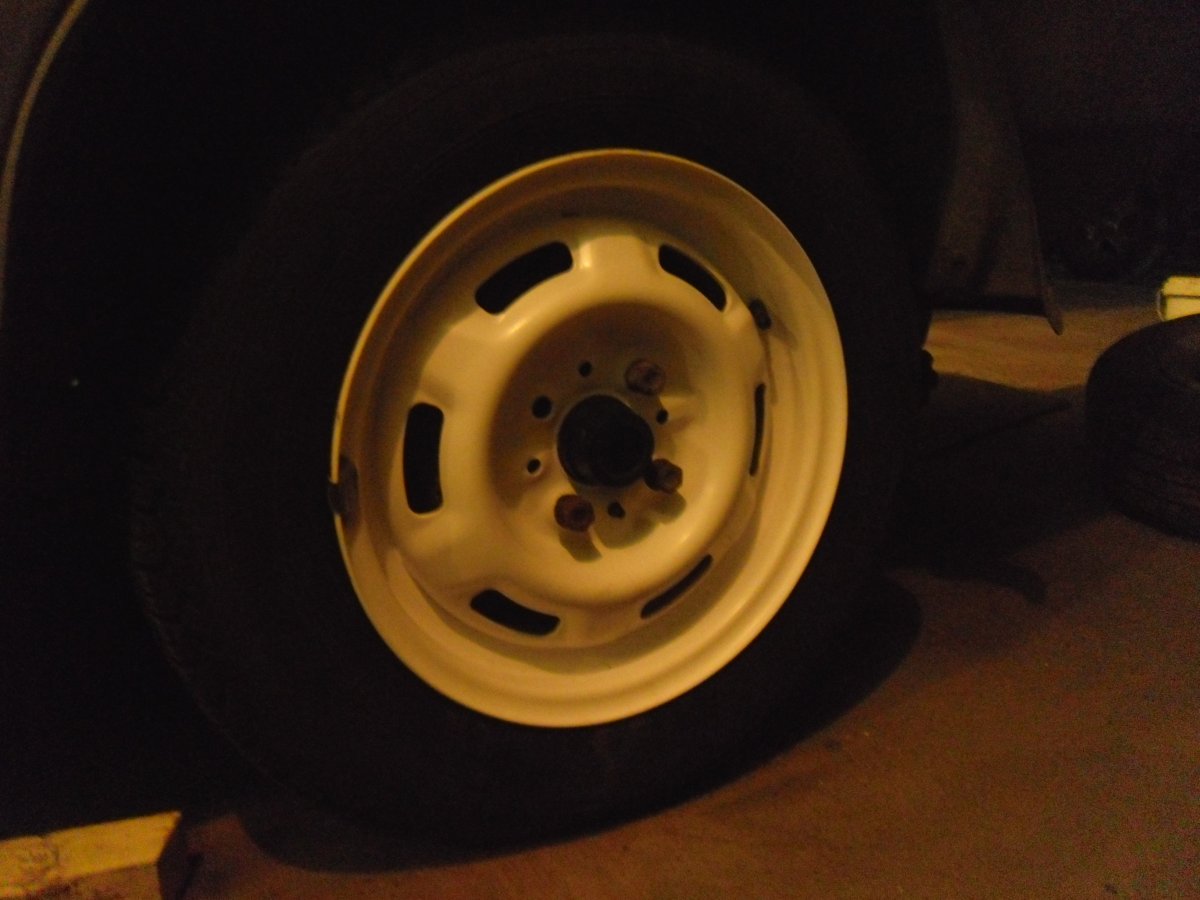

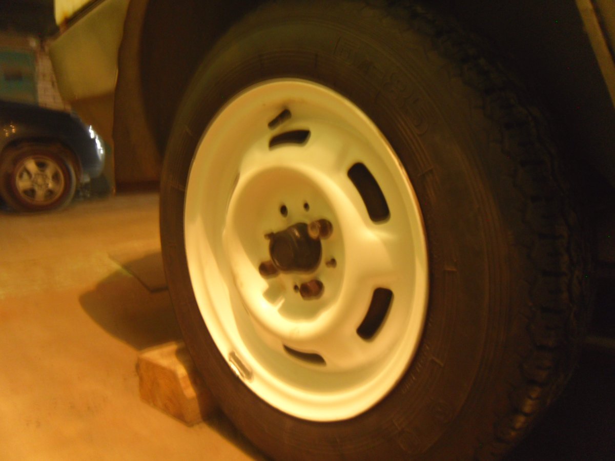

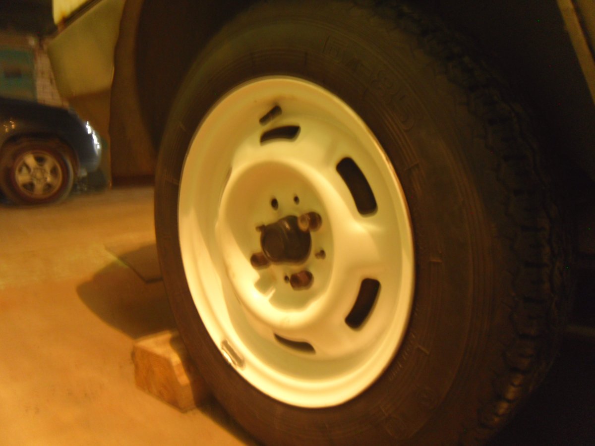

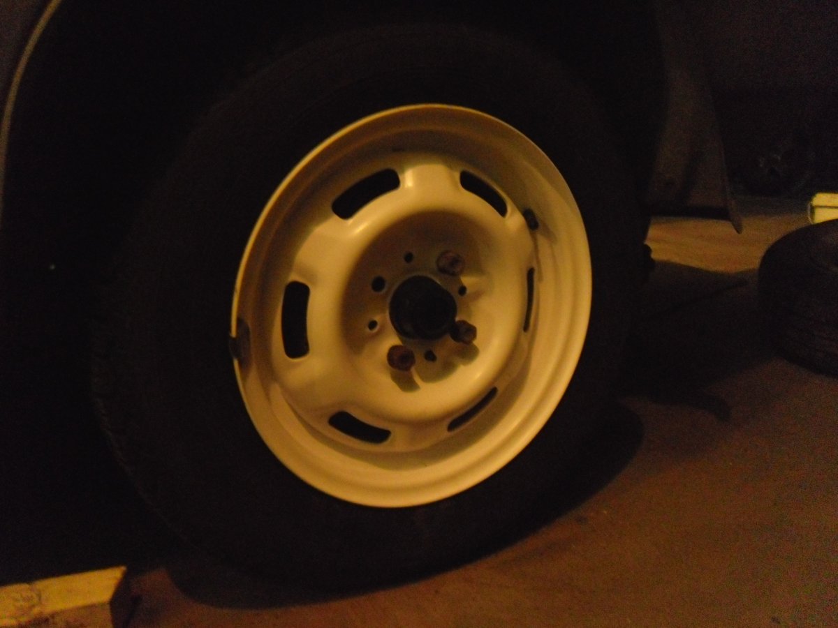

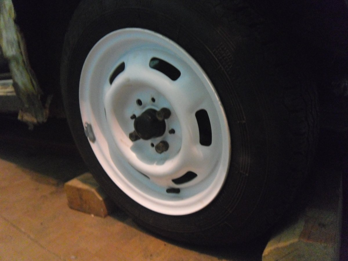

Приветствую всех! Время заниматься машиной совсем нет, но всё-таки сегодня Чамберлен встал на новые колёса. Смена колёс выявила ещё одну проблему. Тормозные барабаны покрыты коркой ржавчины толщиной миллиметров 5. Придётся менять барабаны однозначно, а что там под ними - колодки и цилиндры в каком состоянии покажет дальнейшее вскрытие.
Жду окончания жары, чтобы заниматься дальше машиной. В гараже + 33, на улице +35, на солнце + 42. Это сегодня. завтра обещают дождь, может полегче будет.

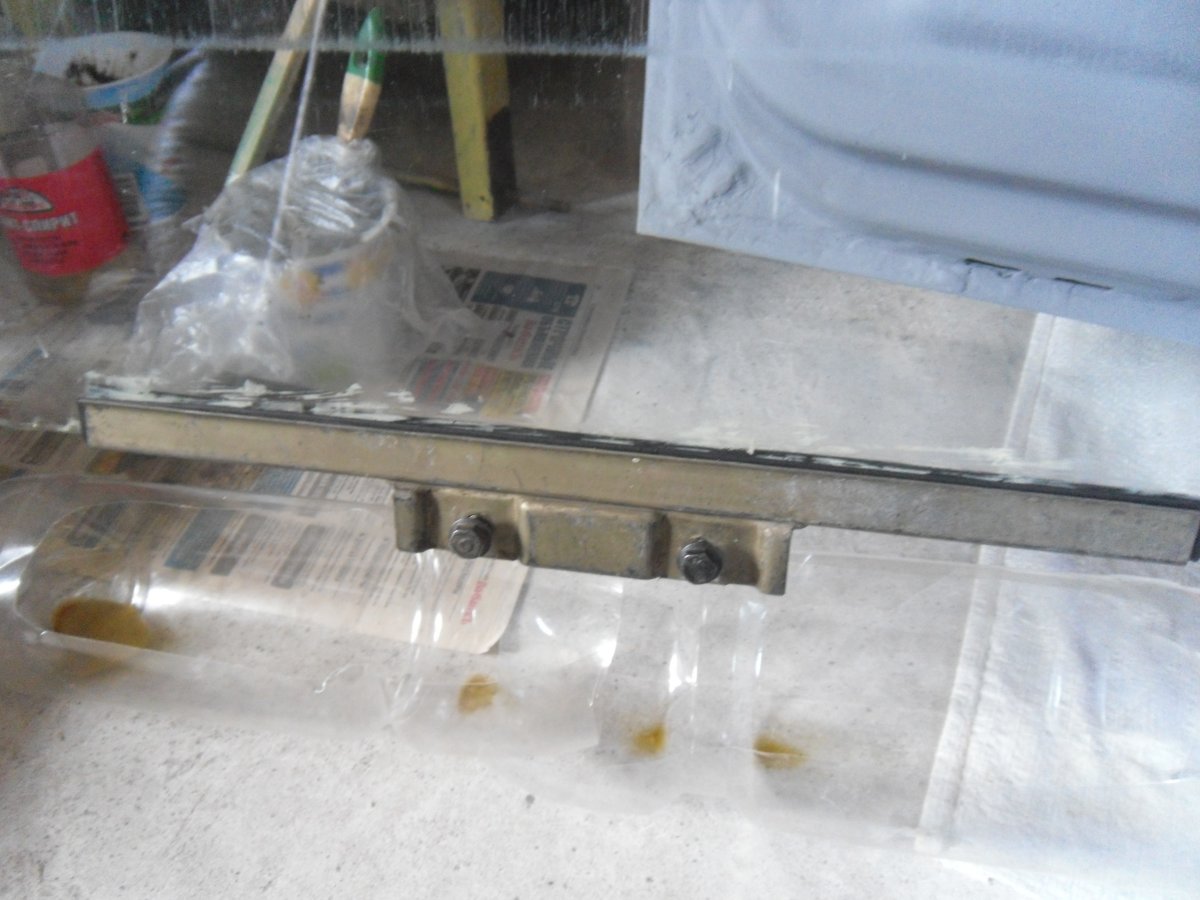

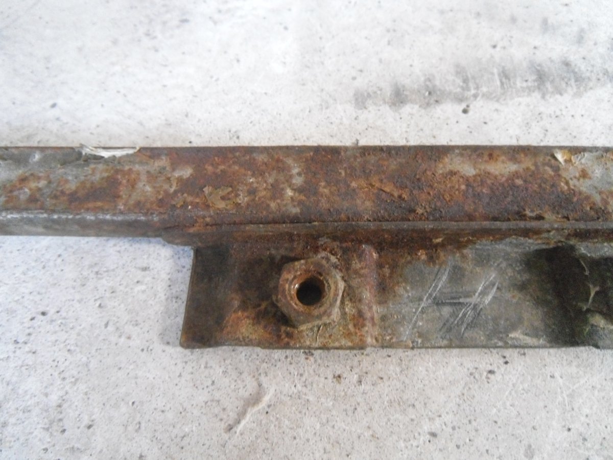

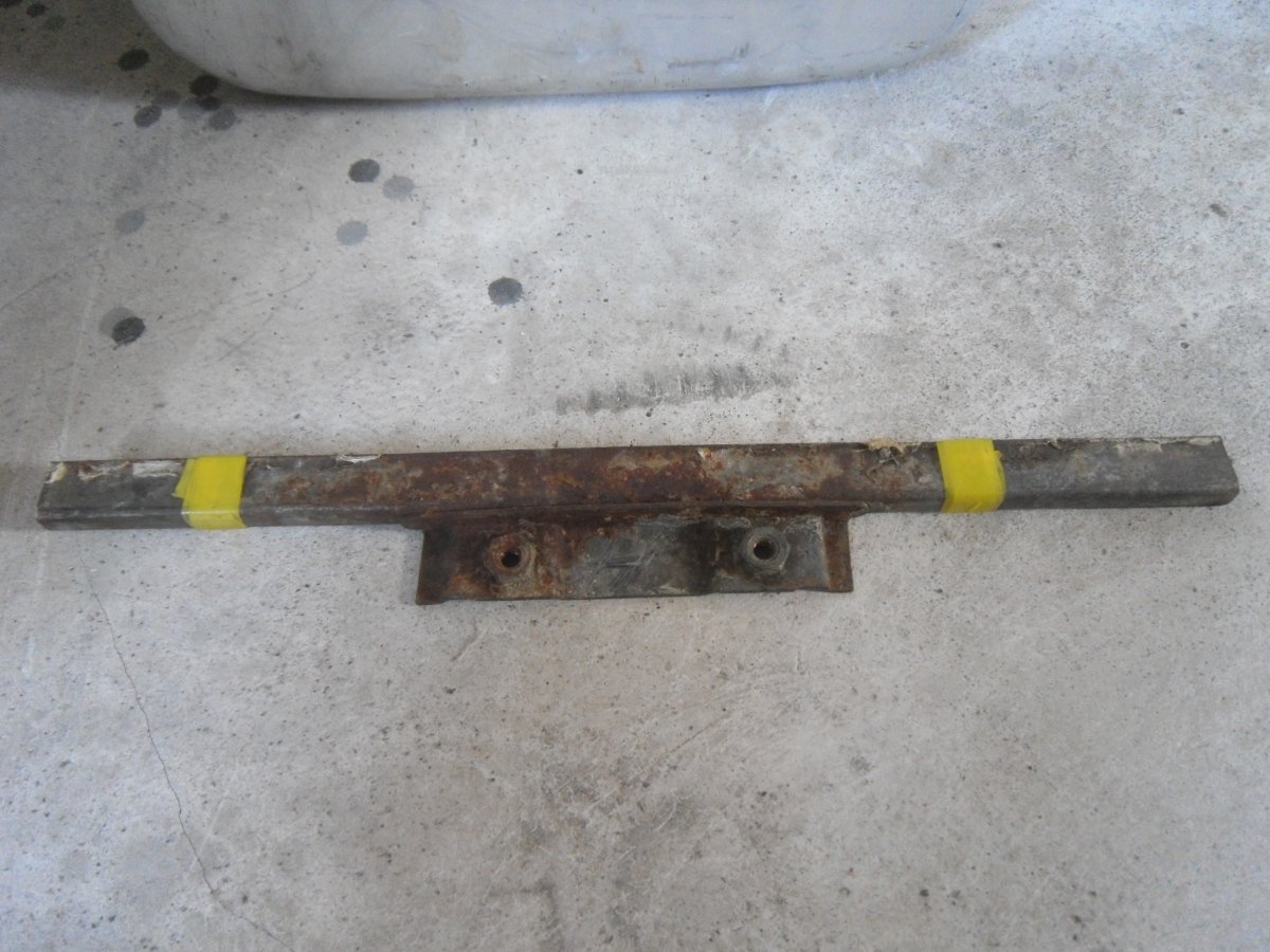

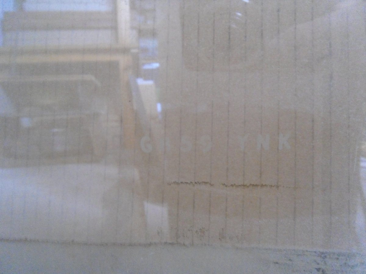

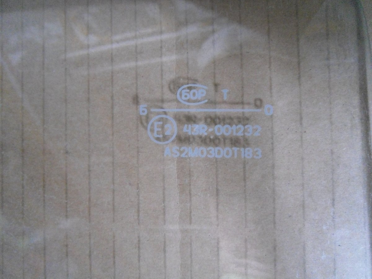

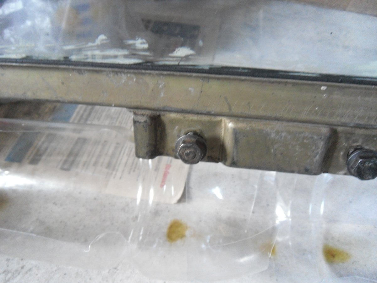

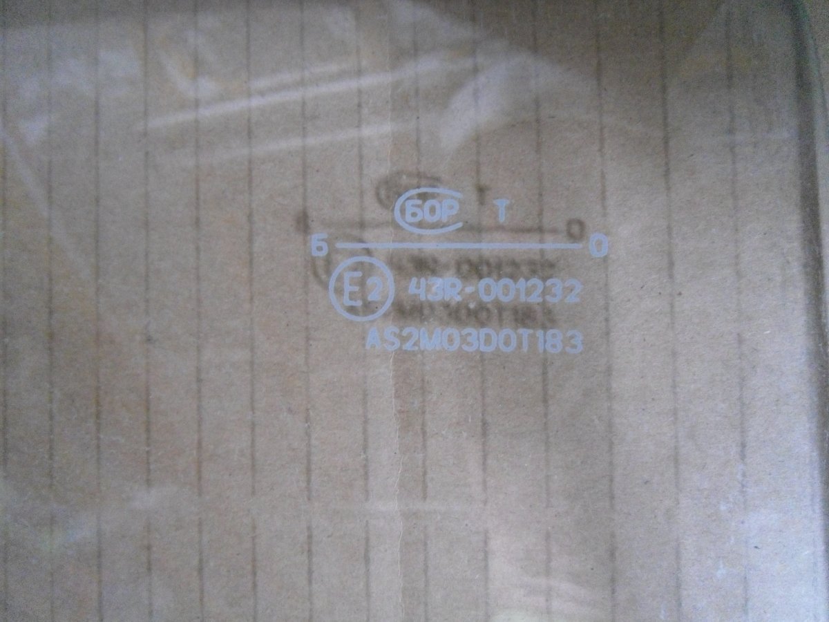

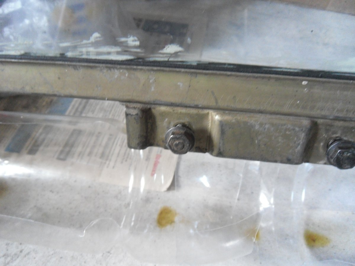

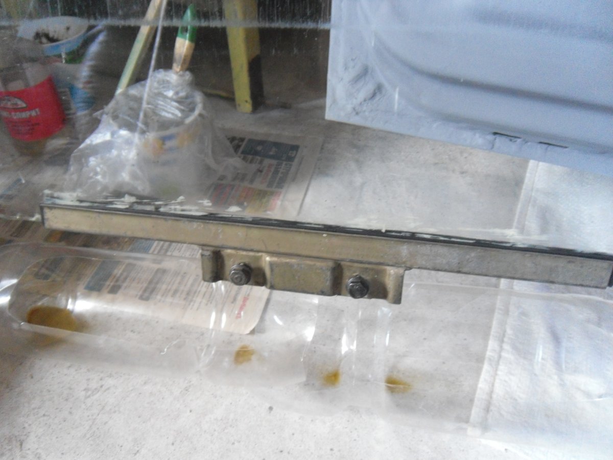

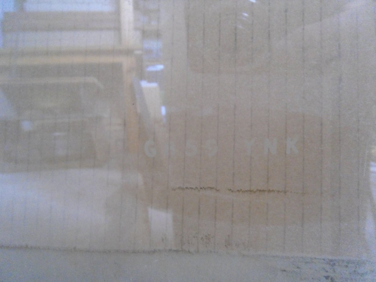

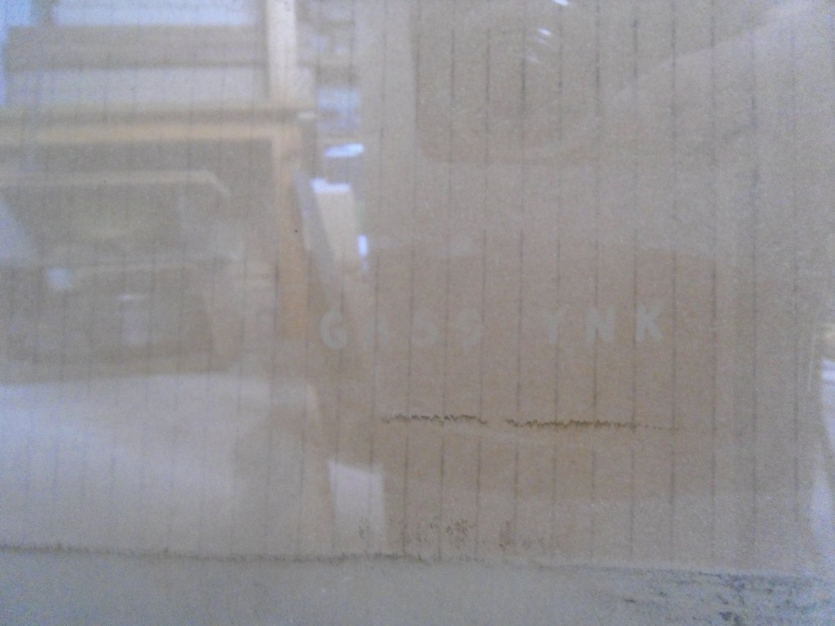

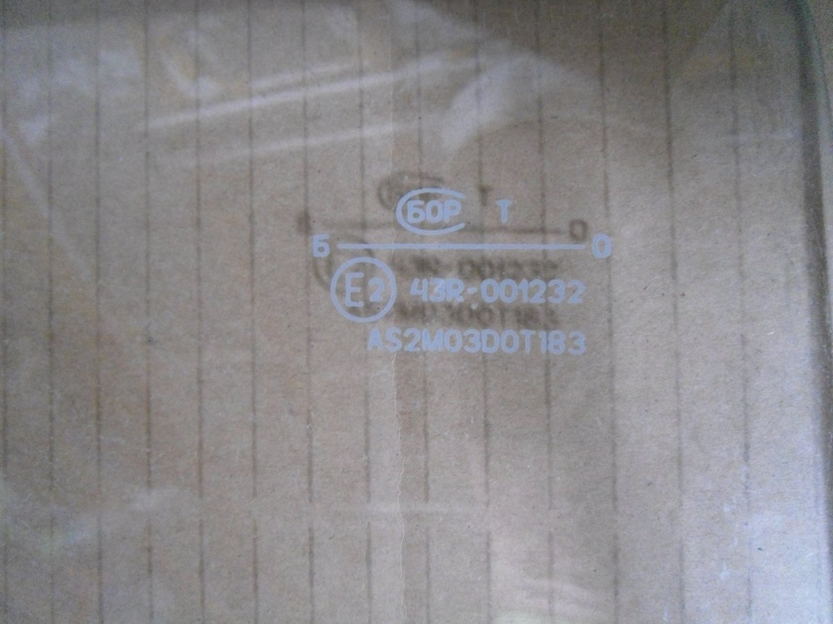

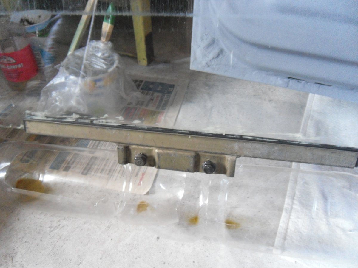

Приветствую всех! Как правило восстановление авто состоит из сотни мелочей. Давно занимался стеклом с водительской двери. Оно сильно затёрто. Отдал сначала на полировку. Немного заполировали, но дальше не пошли, верхний слой сильно повреждён. Прогнило напрочь крепление стекла к стекло подъёмнику. Новых креплений в продаже нет, только на 10-ку. Они сильно отличаются от 8-ки. На базаре продают новые стёкла с креплениями, но на моём стекле оригинальные клейма и номера, хочется оставить "ориджинал", когда все стёкла родные в машине - это редкость. Надпись на всех стёклах в машине по низу стекла C 859 YNK.

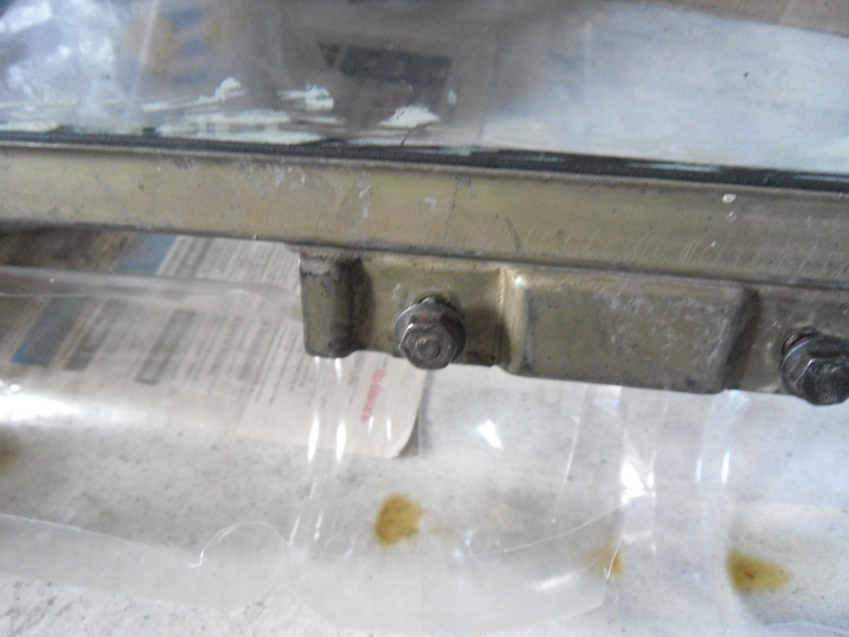

Пришлось аккуратно "болгаркой" срезать старое крепление, новое крепление снял со старого стекла-донора. Купил сырую резину. Так как при вставки сырой резины в крепление и примерке стекла всё входило очень плотно - понял, что после замачивании резины в бензине я всё это не соберу. Решение принял как всегда немного нестандартное. После сборки крепления и стекла всухую - закрепил всё на стойках. Вырезал из двух пластиковых бутылок "полтарашек" что-то типа ванночки. Поставил эту самодельную ванночку под стекло. Далее в пустую брызгалку от "Комета" залил бензин. И в сборном виде "пробрызгивал" всю эту конструкцию в течении минут 10, потом пошёл домой. Наутро пришёл, сырая резина разбухла, всё закрепилось намертво. Вот выкладываю фото процесса.

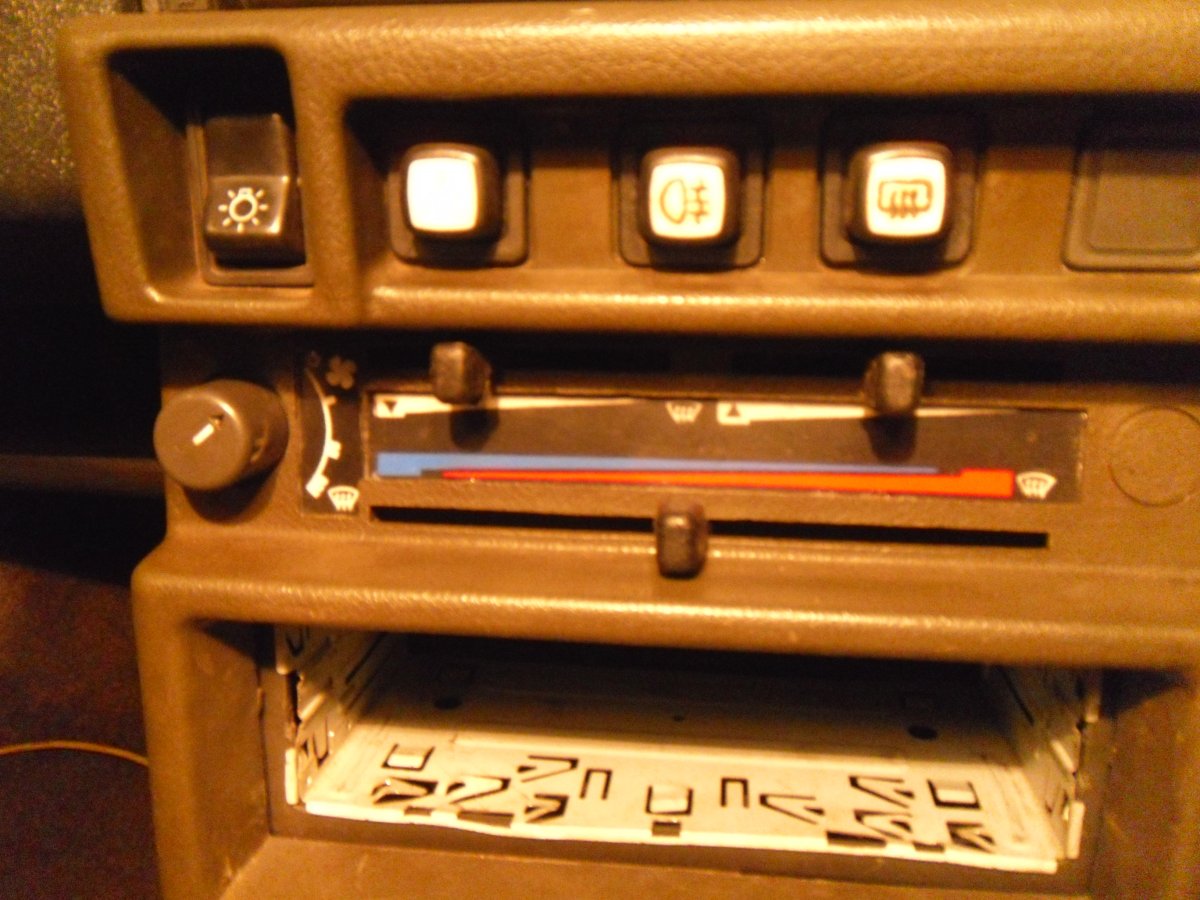

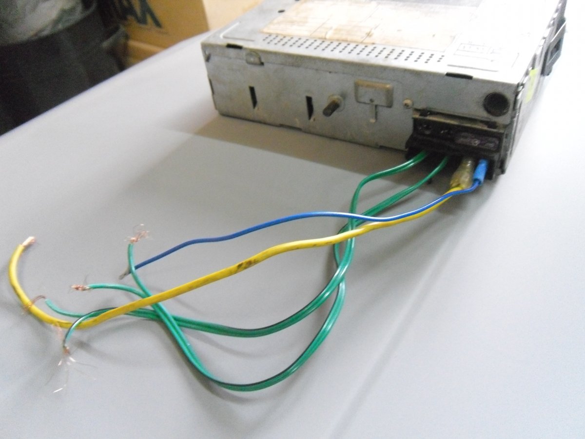

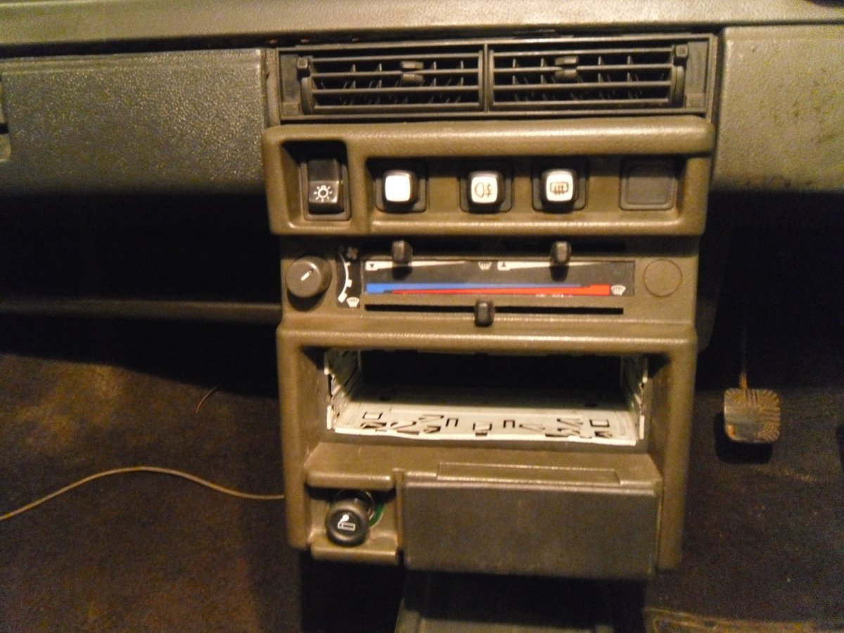

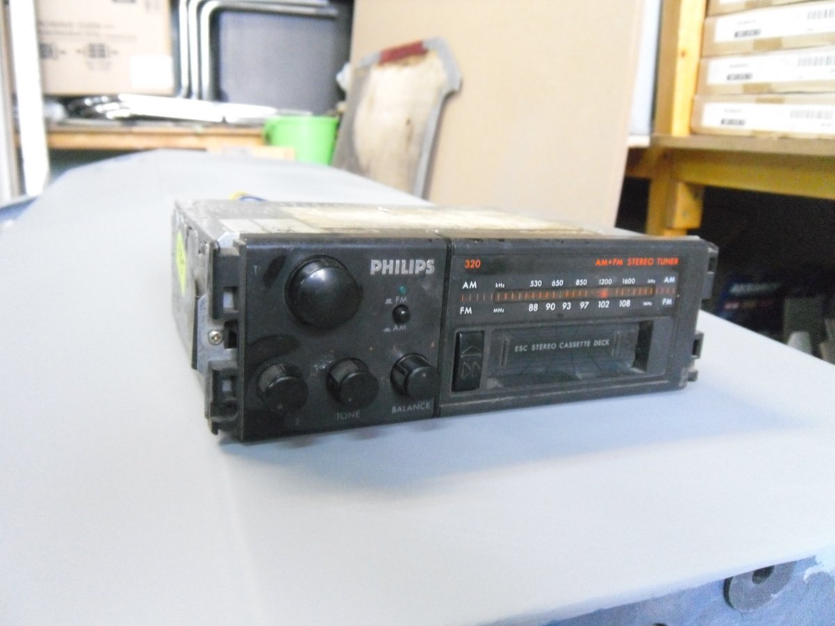

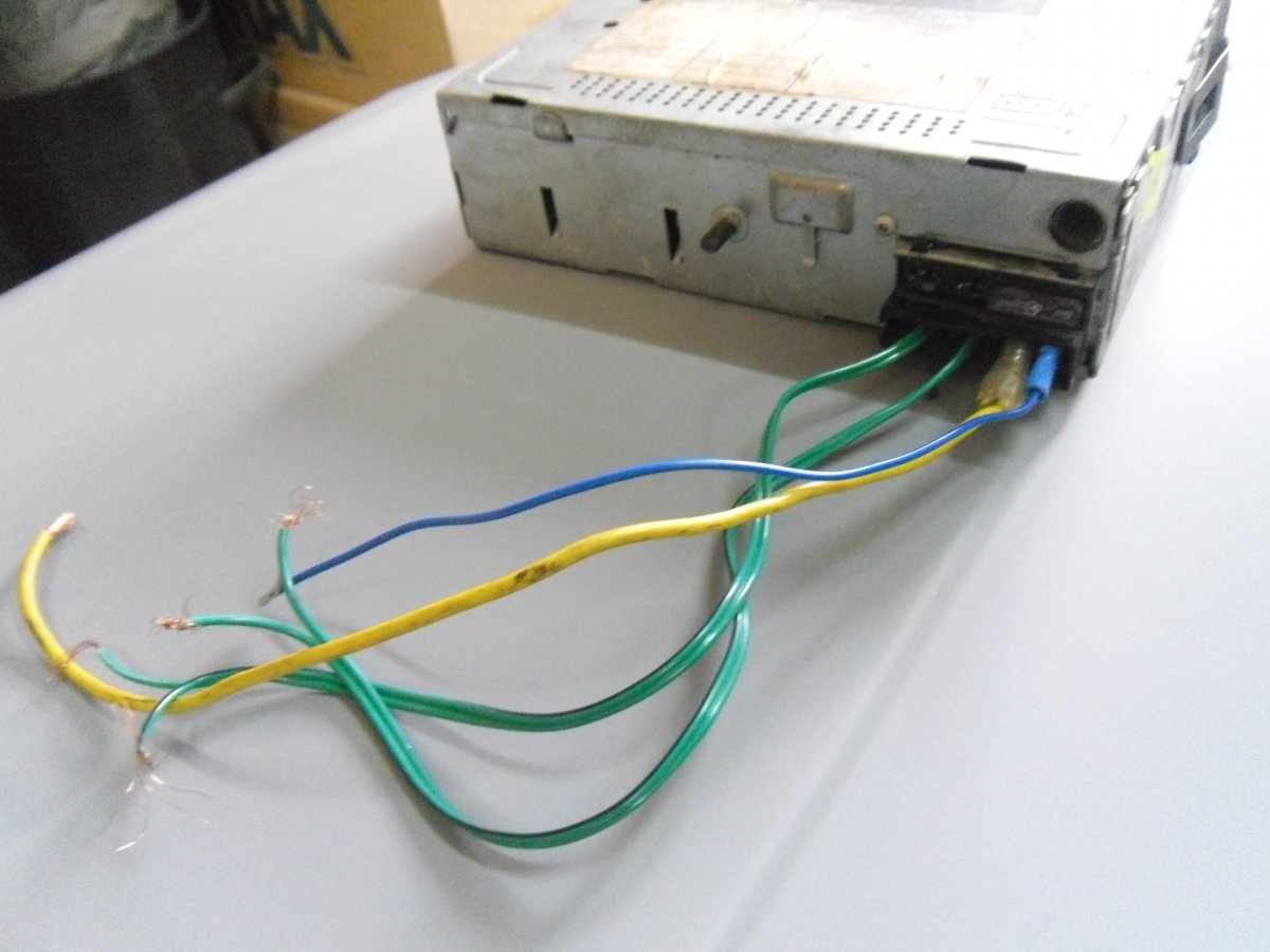

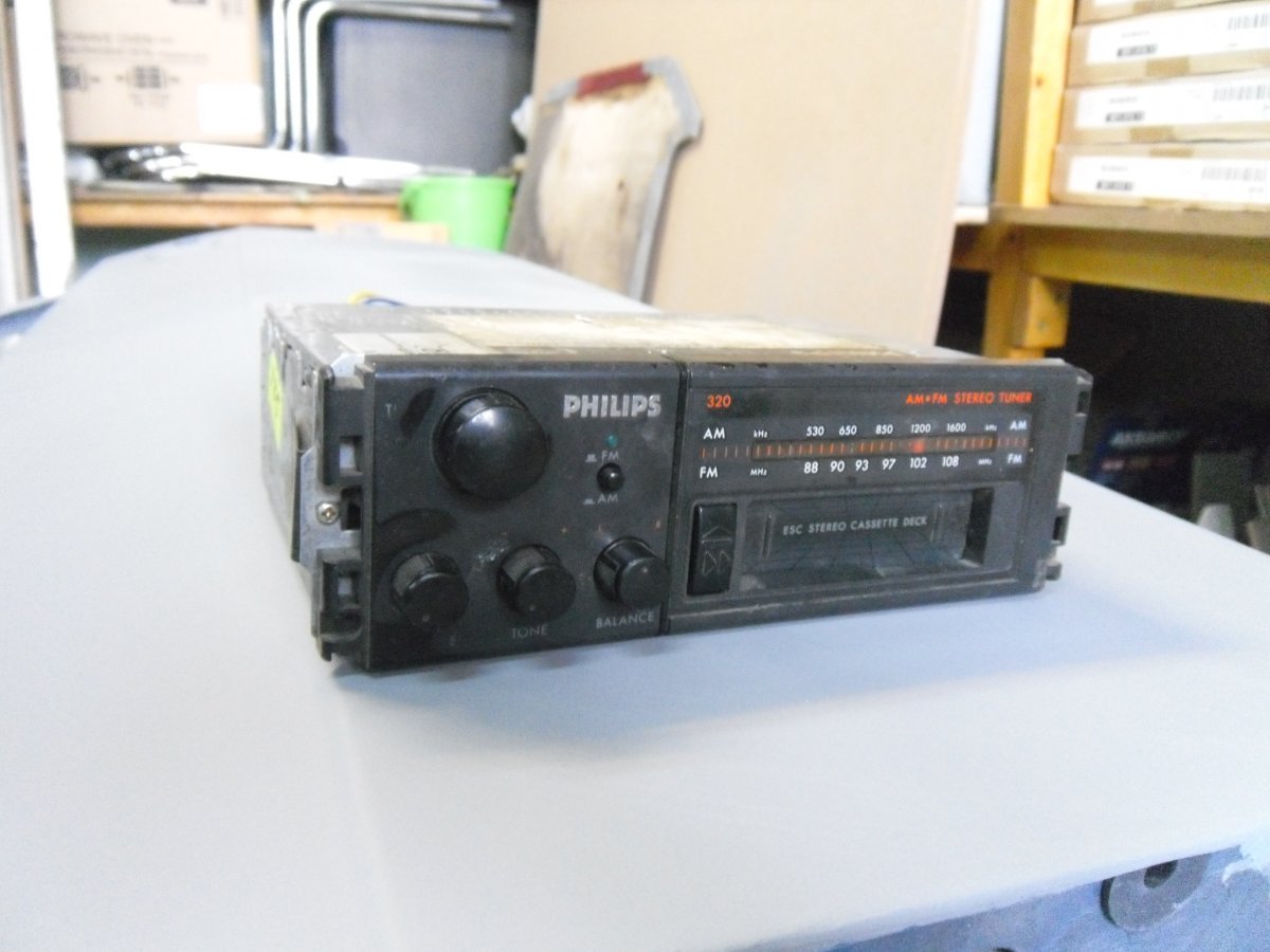

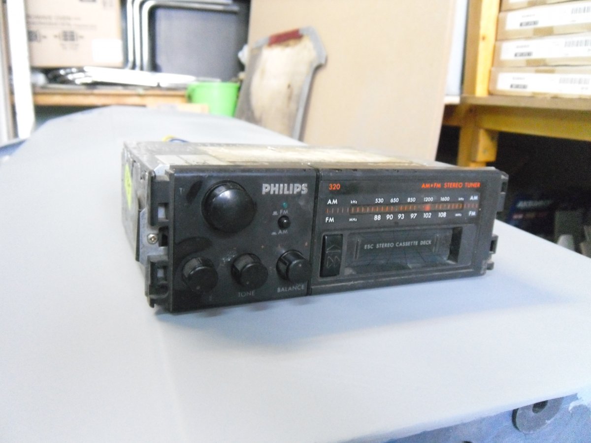

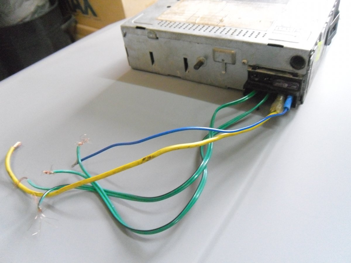

Привет Всем! Работа немного продвигается. Оживляем музыкальную составляющую машины. На неделе отдал в ремонт магнитолу "Филипс". Ремонт завершился удачно. Магнитола заработала, лампочки подсветки загорелись. Провода для разъёмов мастер подобрал. Цена работы 850 руб.
Дальше буду заниматься наружной антенной.

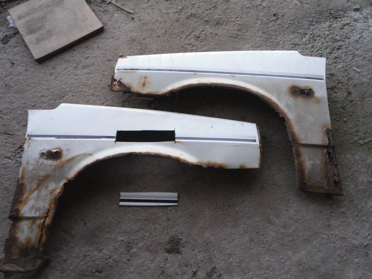

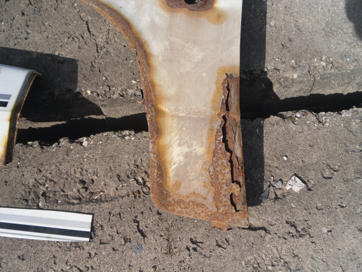

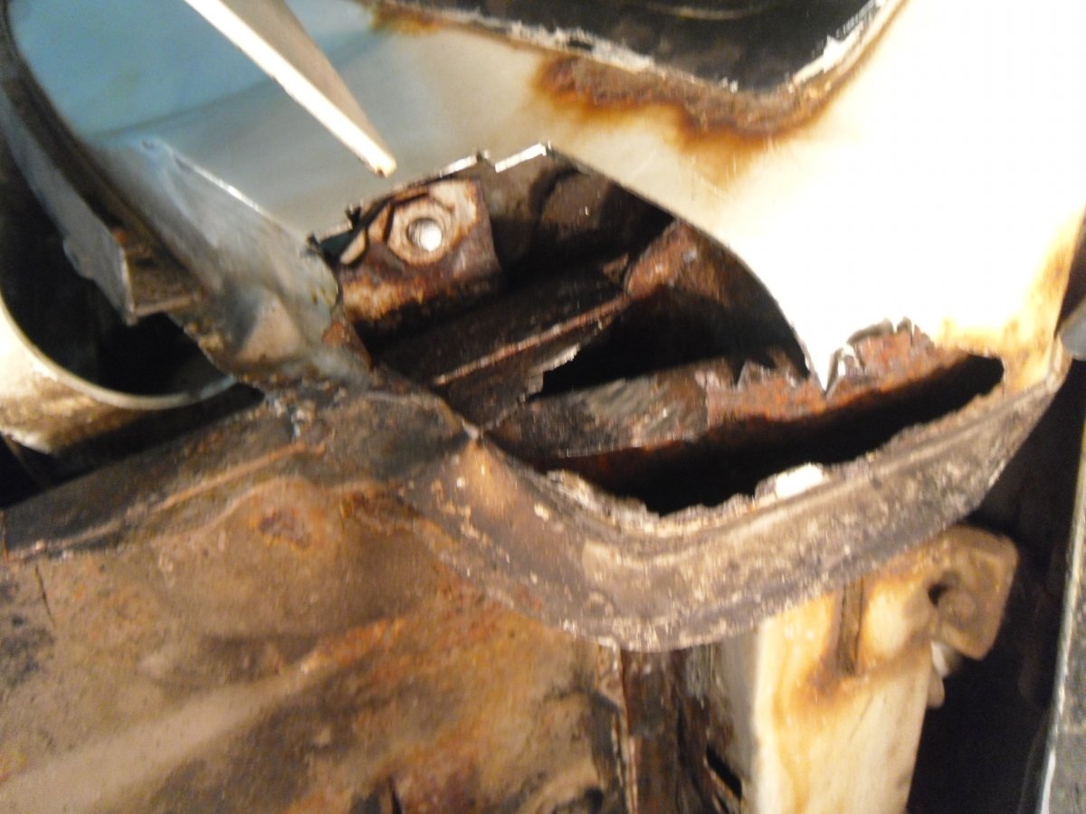

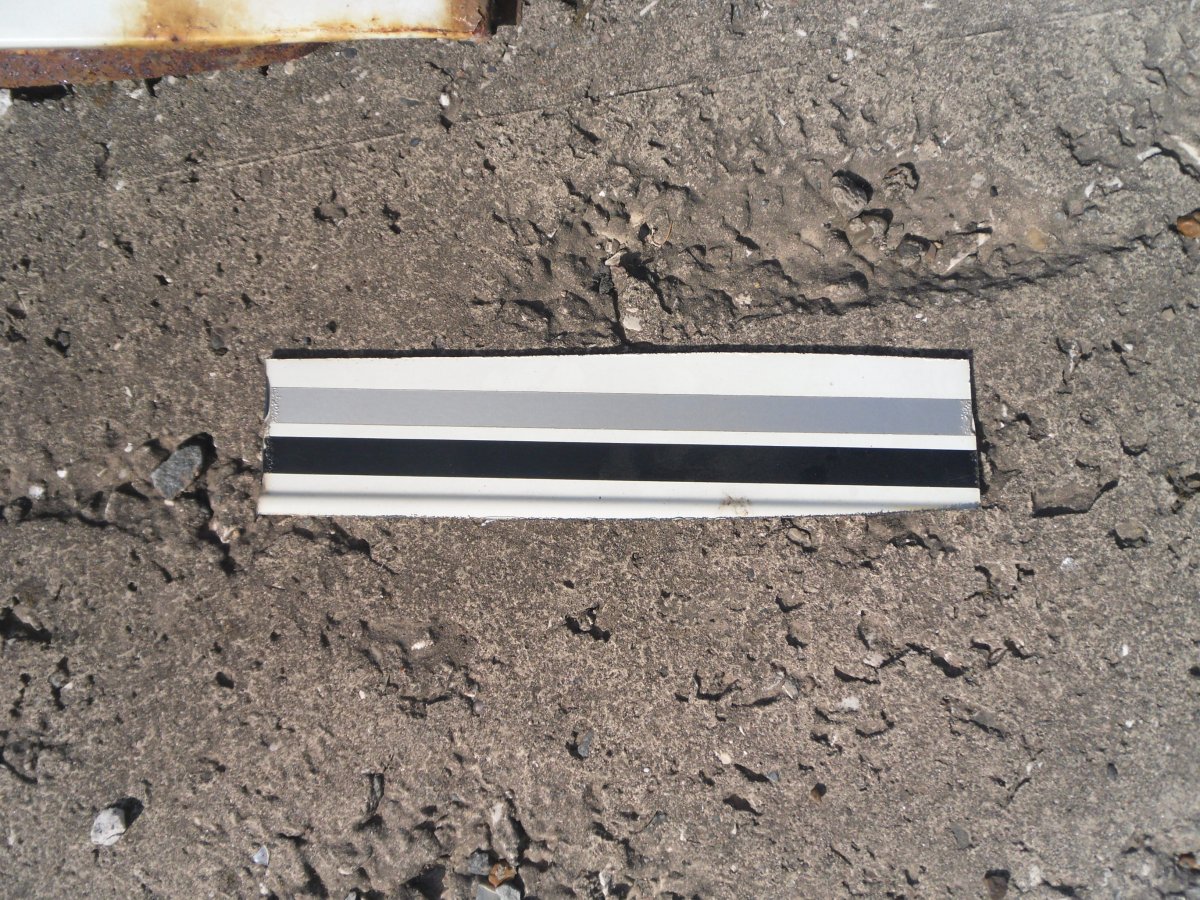

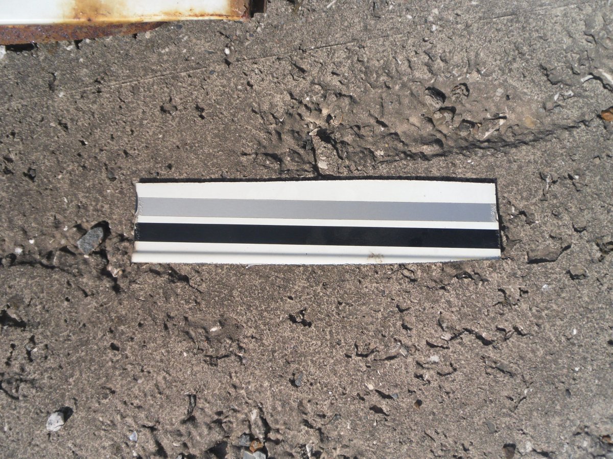

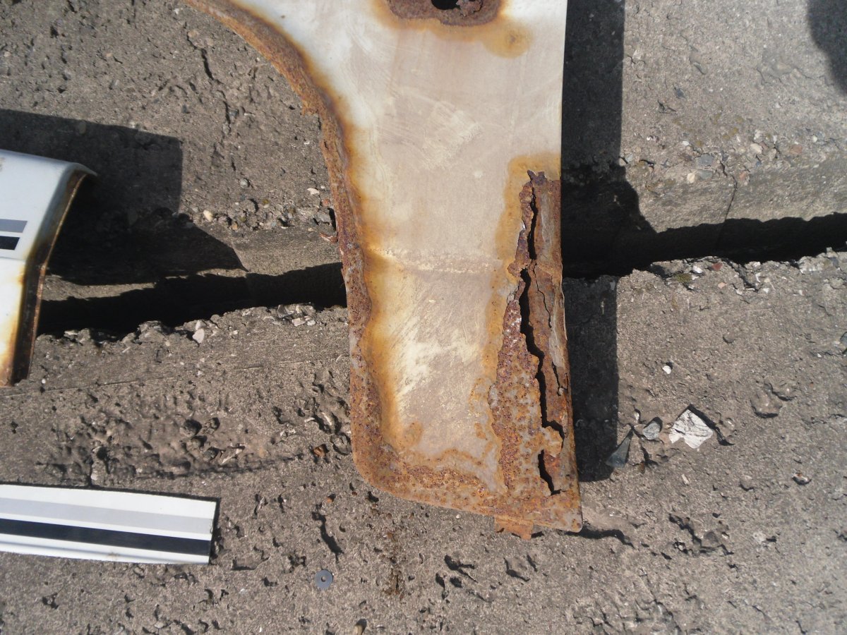

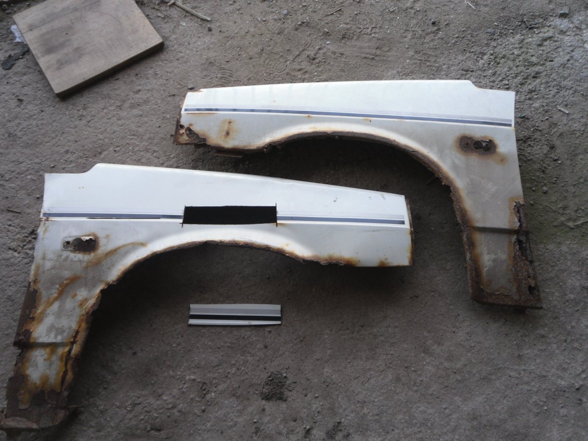

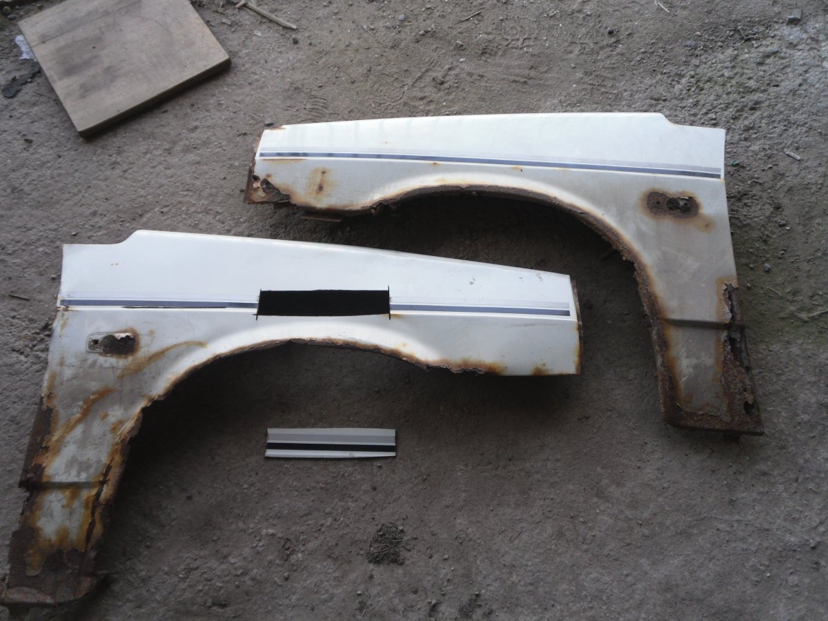

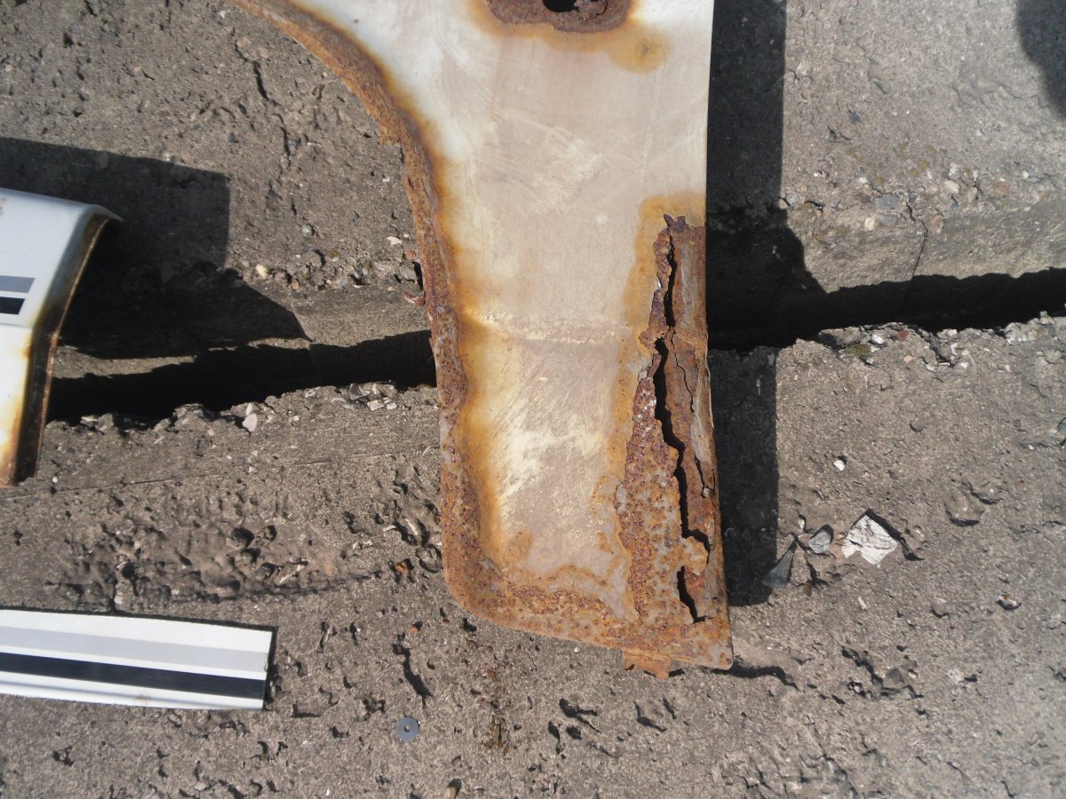

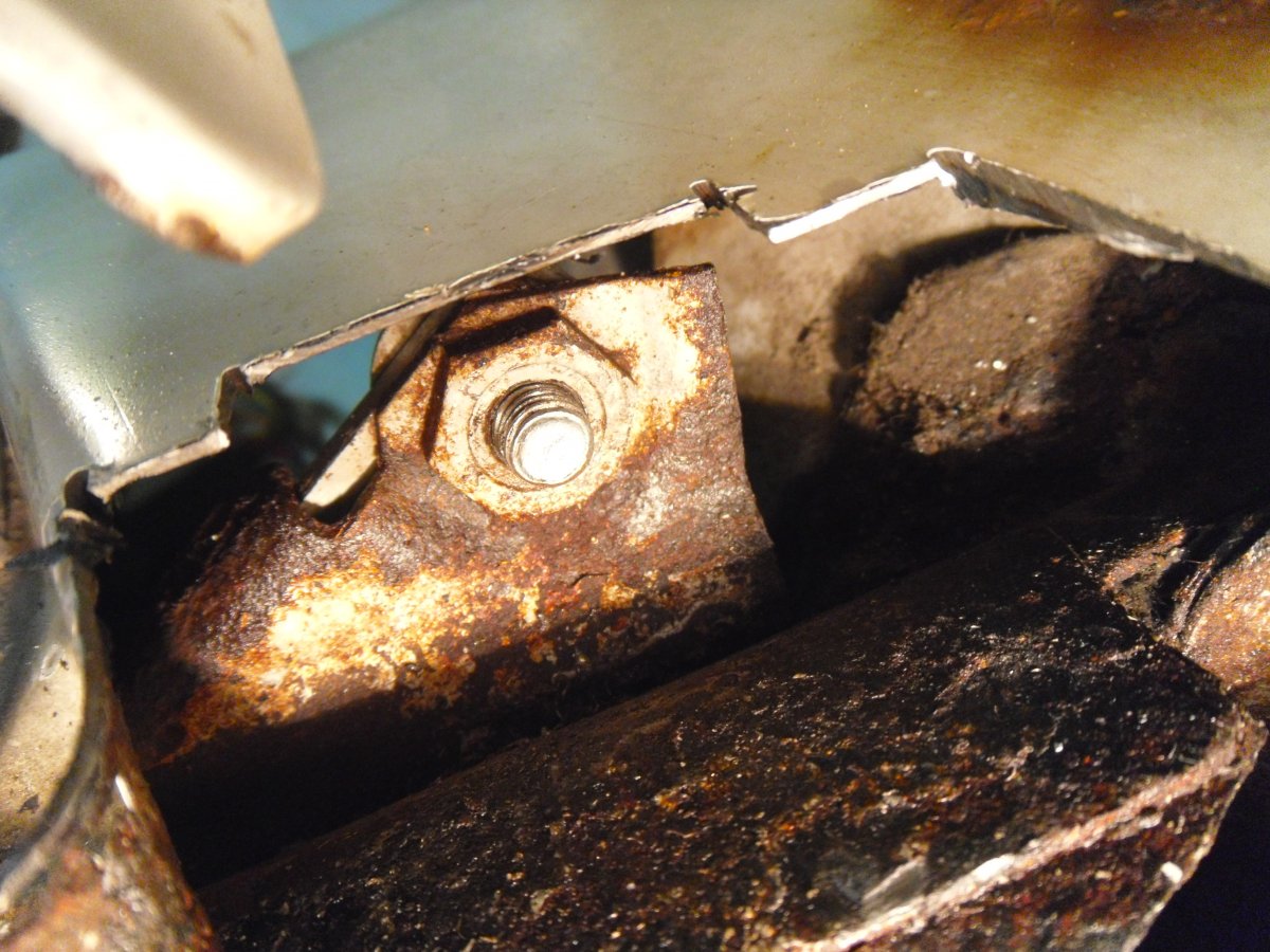

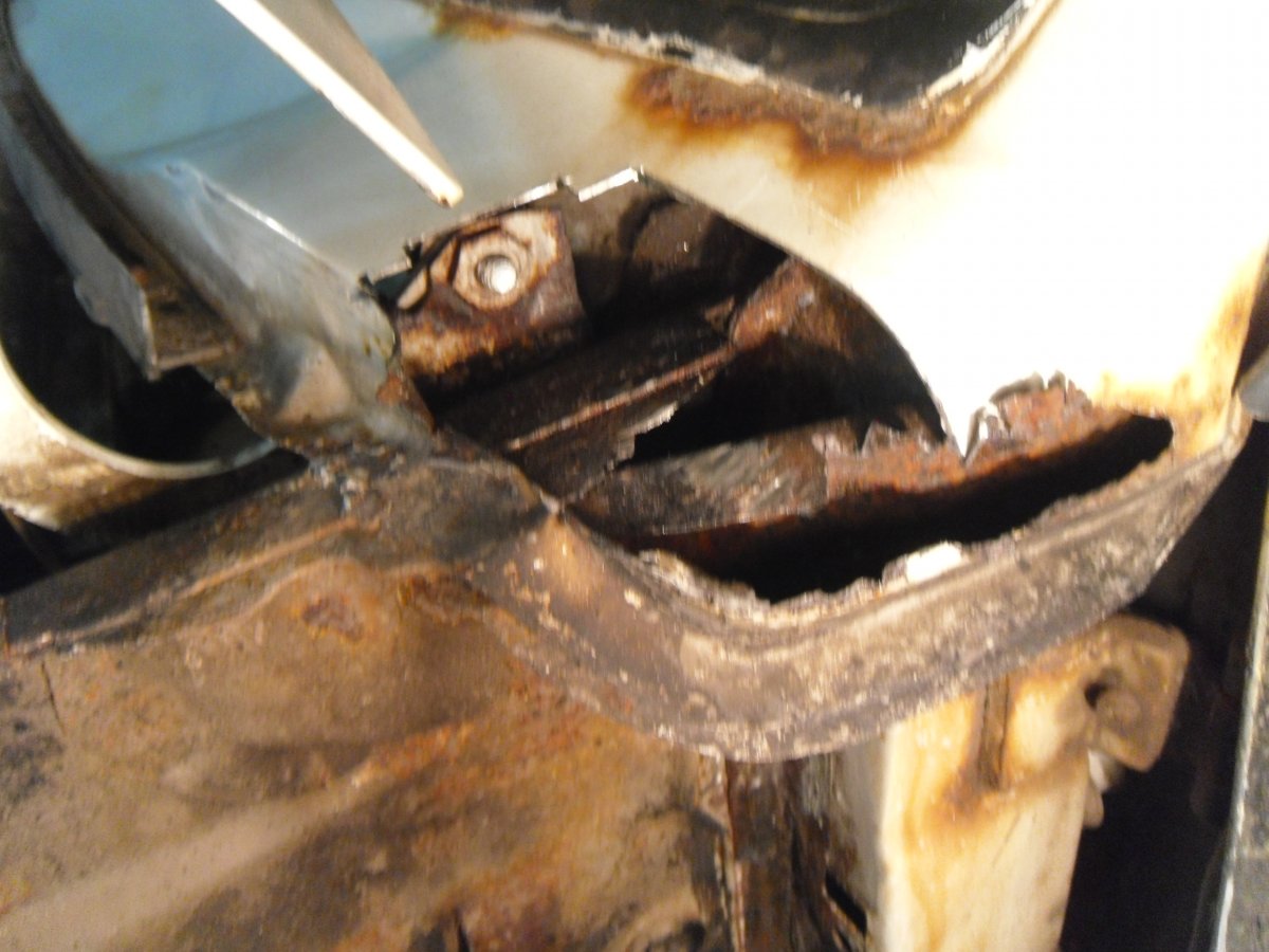

Приветствую Всех! Сегодня пол дня занимался "чамберленом". Снял старые крылья и отправил их на помойку. Они в труху, но стойки целые, ржавчина поверхностная, пороги у низа стоек подгнили, буду фрагментарно менять, для 27-летней машины из Питера неплохой результат, ожидал намного хуже.

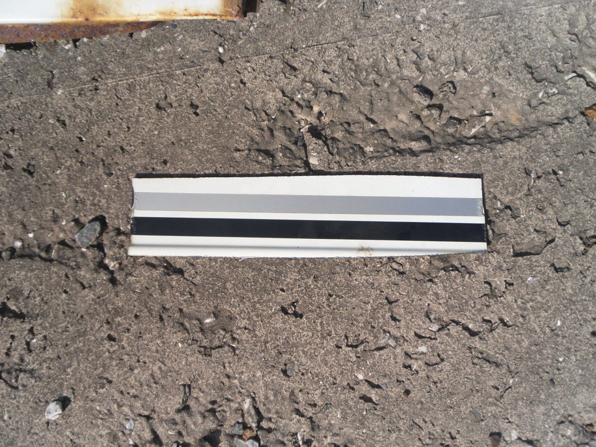

Из крыла вырезал часть с декоративной наклейкой для образца. Наклейки на бока под "ориджинал" закажу в рекламной фирме (но это всё не скоро ещё, после покраски). Образец полоски таким образом получен, надпись "Сабре" и рисунок на задних крыльях обрисую через кальку, а затем "отсканирую" и загоню в компьютер в Корел Драв. Далее дизайнерам знакомым, а они уже знают, что дальше с этим делать. Но заказать надо 2 комплекта наклеек, если в процессе наклейки на кузов, что-то "запорется". А это часто бывает с наклейками.
4 822
9 248
Такие наклейки раньше свободно продавались в магазинах автозапчастей за границей . Часто использовались для разделения свежепокрашенных частей авто если машина красилась не полностью . Например красили только низ машины по кругу а на месте стыка новой и старой краски клеили наклейки . И красиво , и стыка не видно .

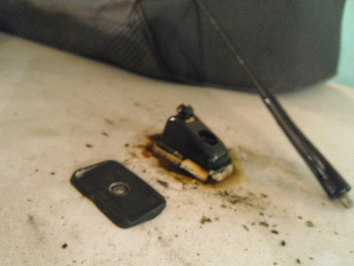

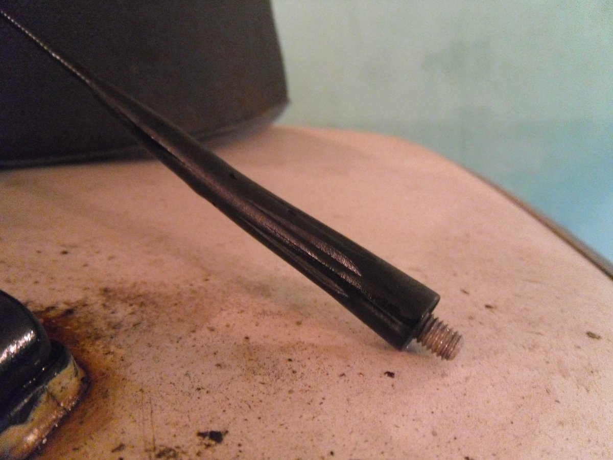

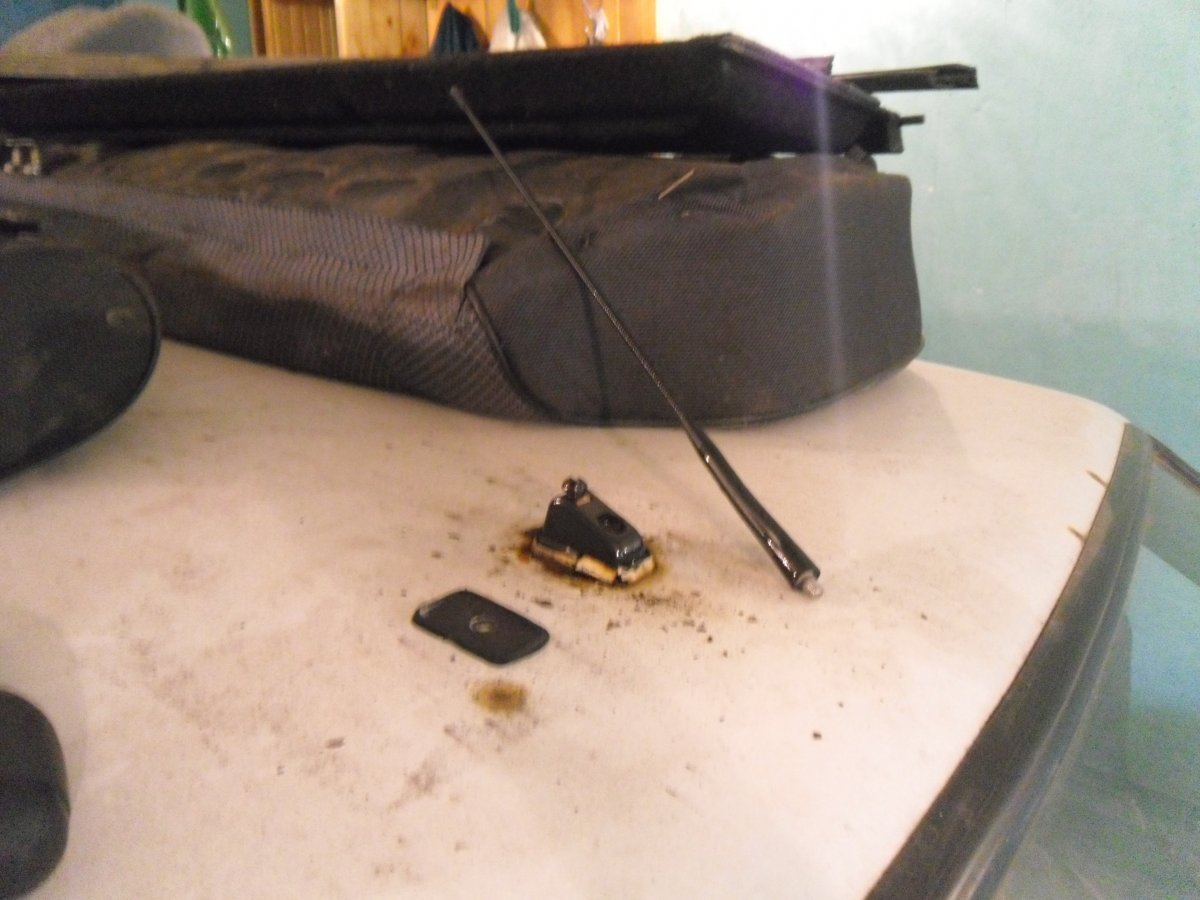

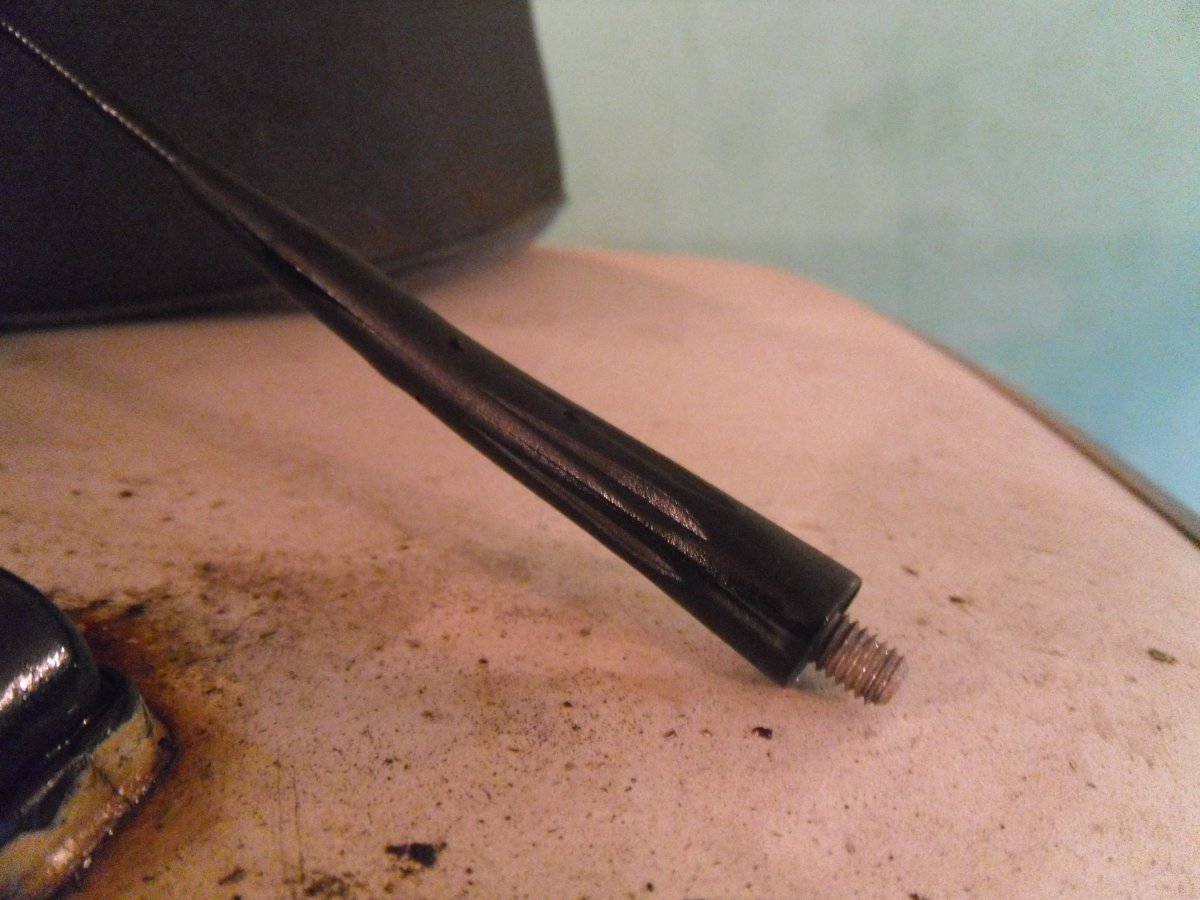

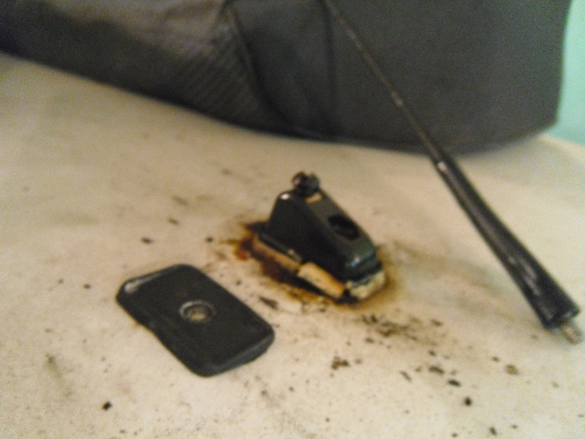

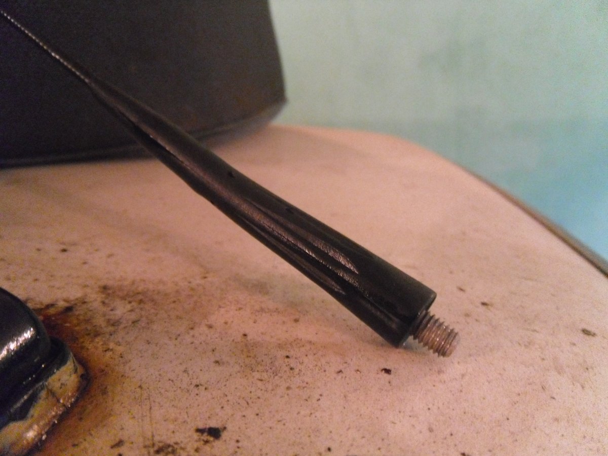

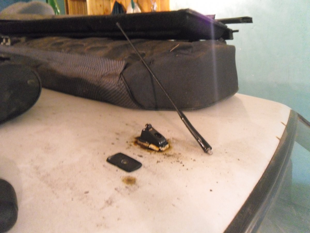

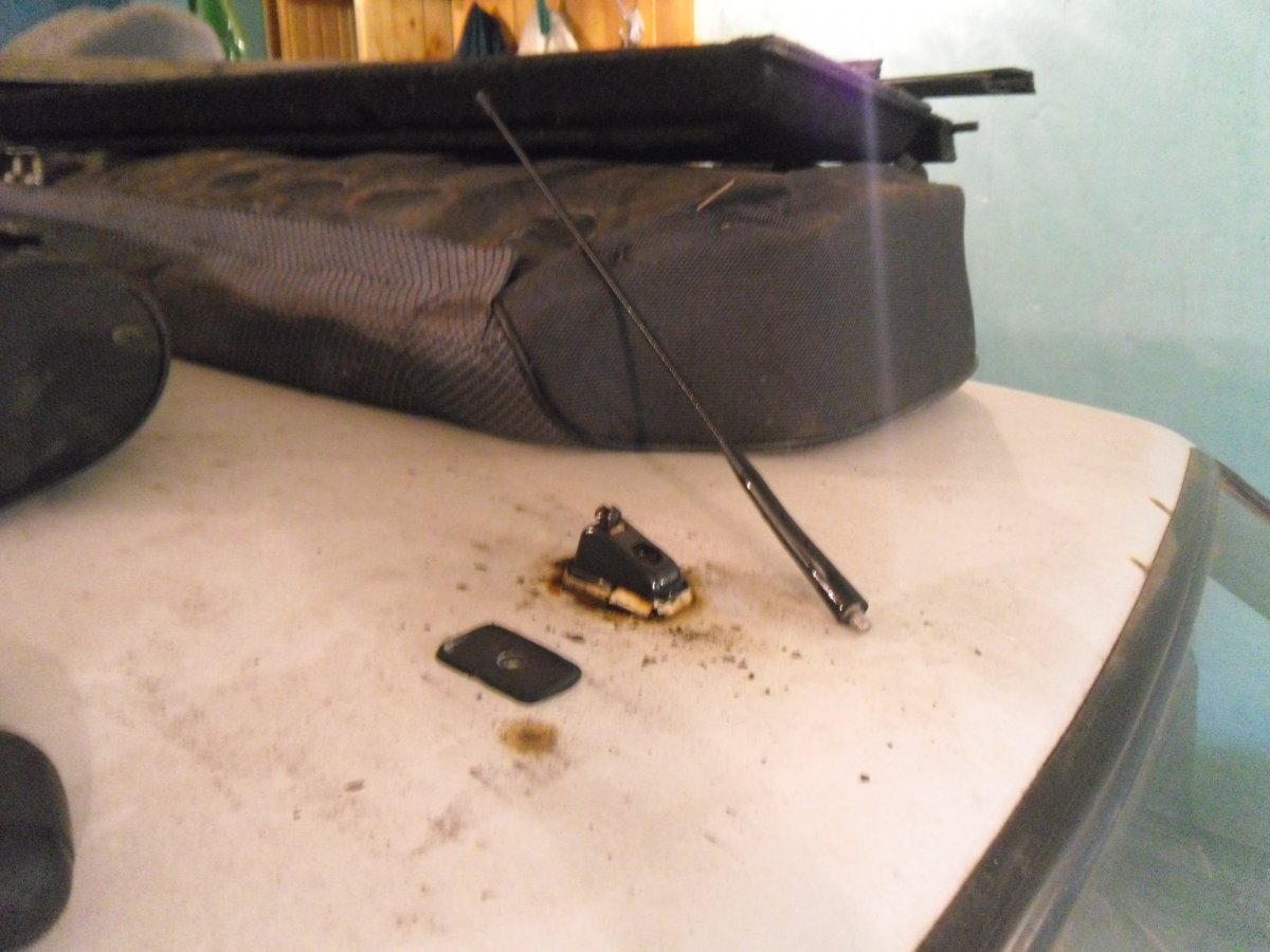

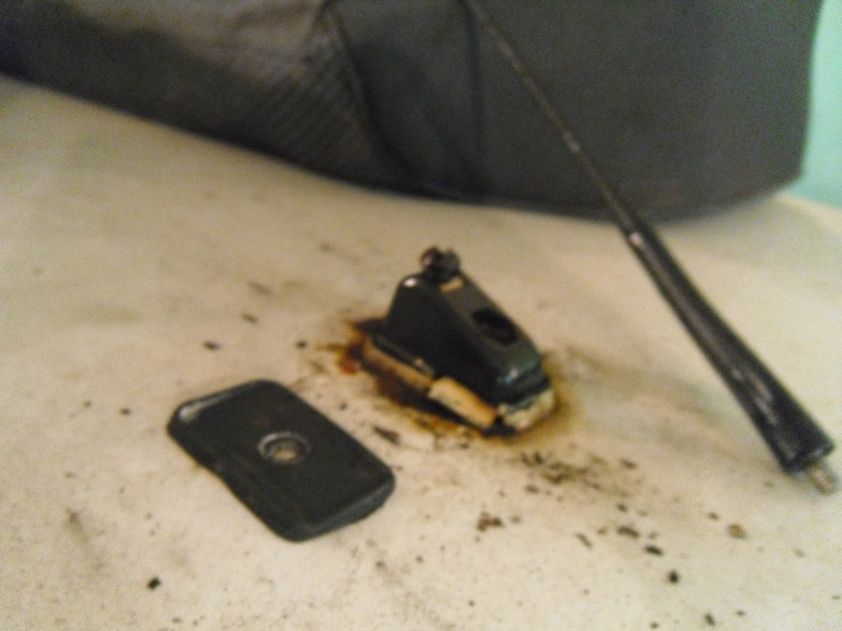

Приветствую Всех! В выходные занимался "Чамберленом". Опять эти мелочи. Подобрал антенну на крышу. Подошла от Нексии. Прокладка основания антенны пришла в полную негодность, но заметил, что она по форме очень похожа на прокладку от наружней ручки двери. Как оказалось глаз не подвёл. При сравнении прокладка оказалась 1 в 1, только по высоте немного старая потолще. Сделал фото.

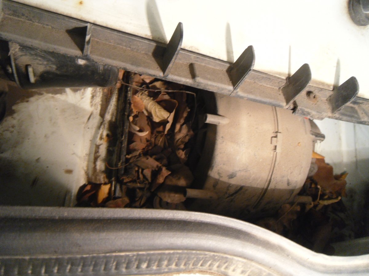

6 150

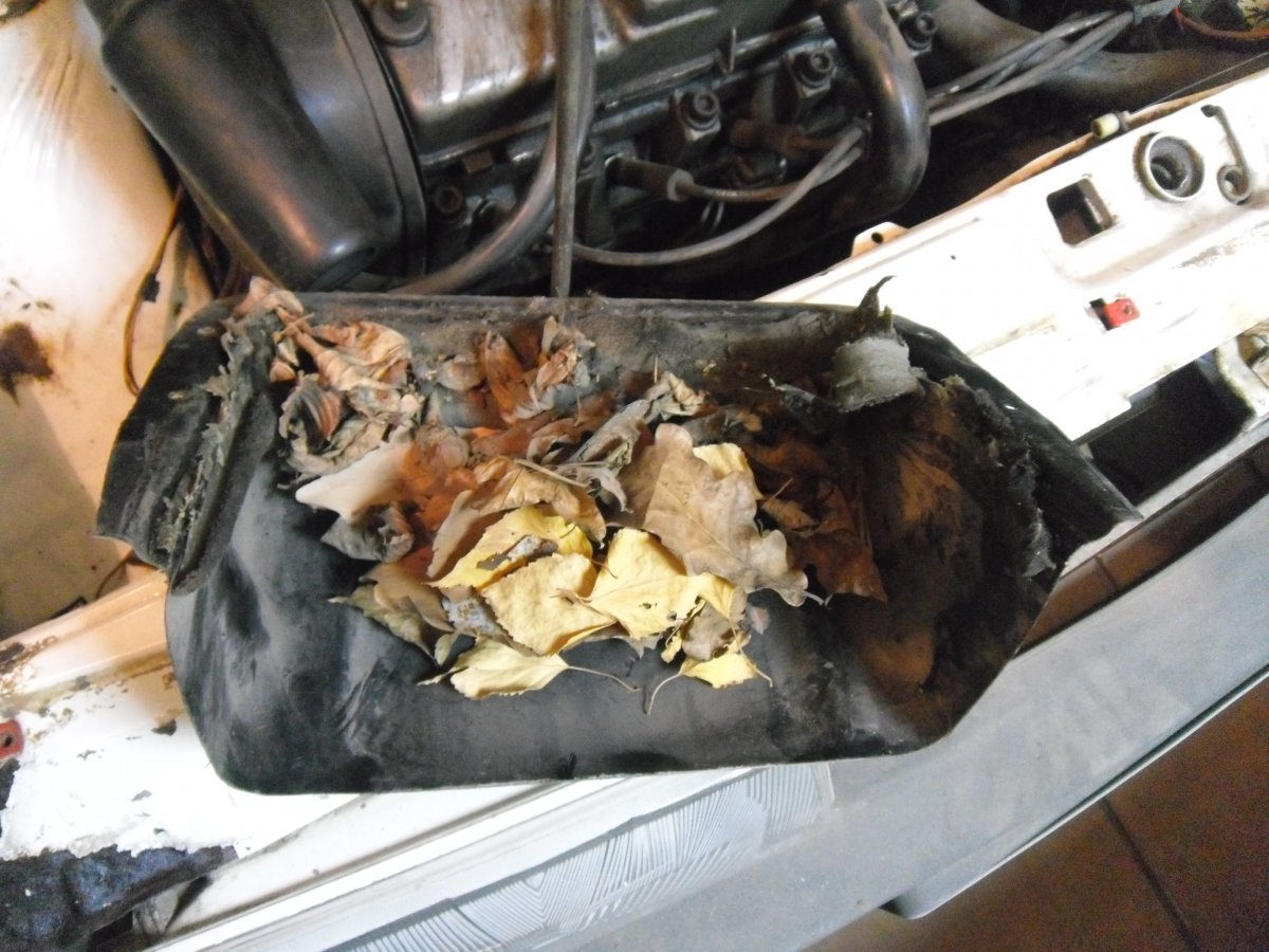

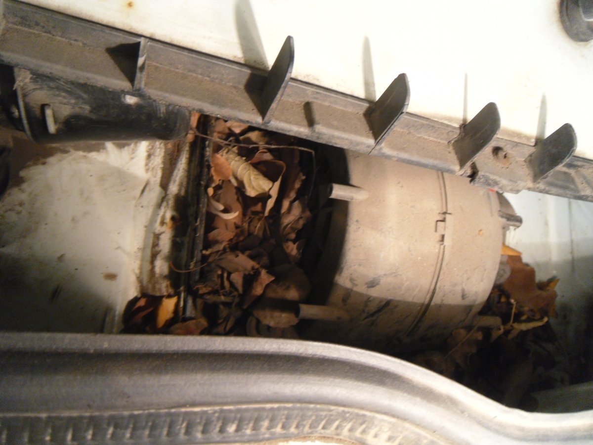

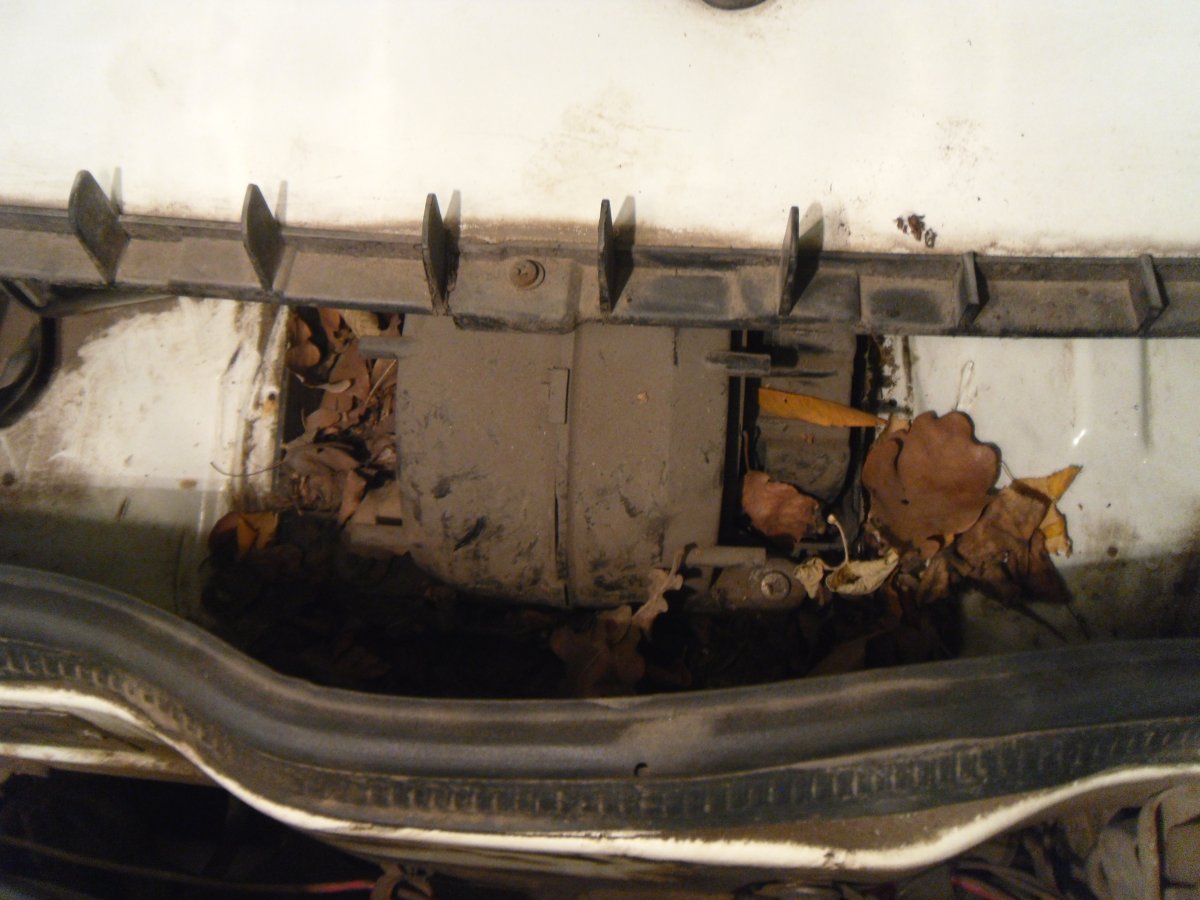

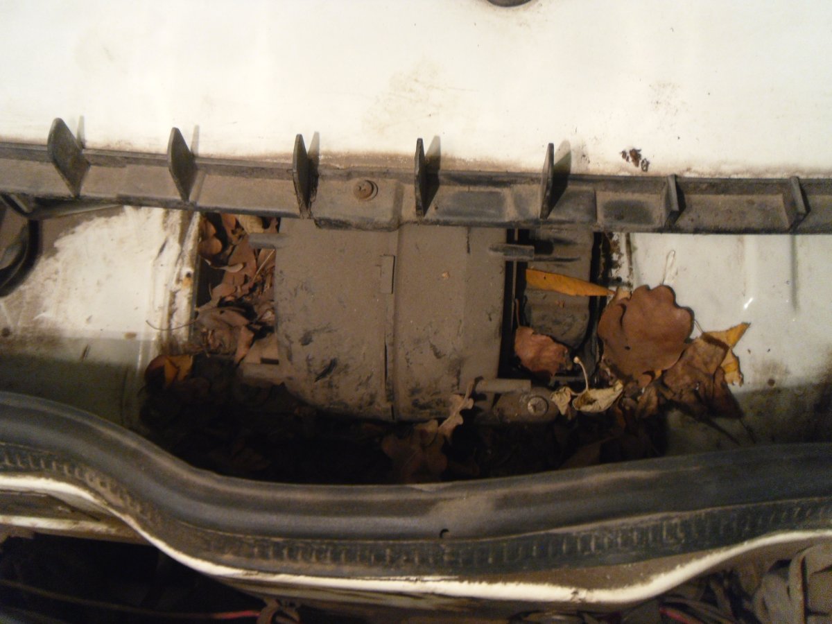

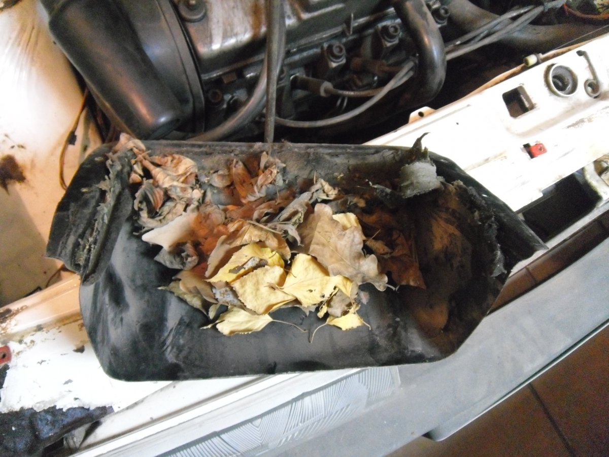

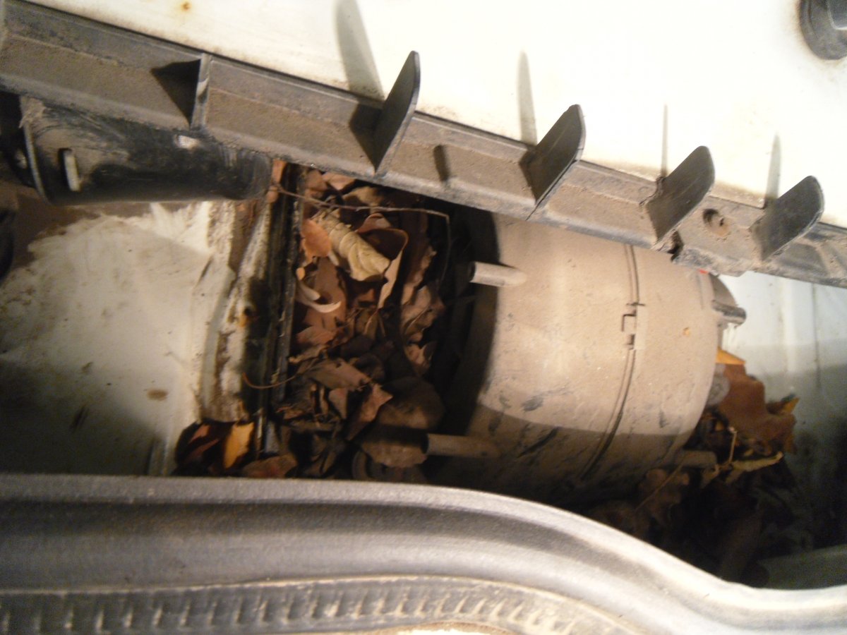

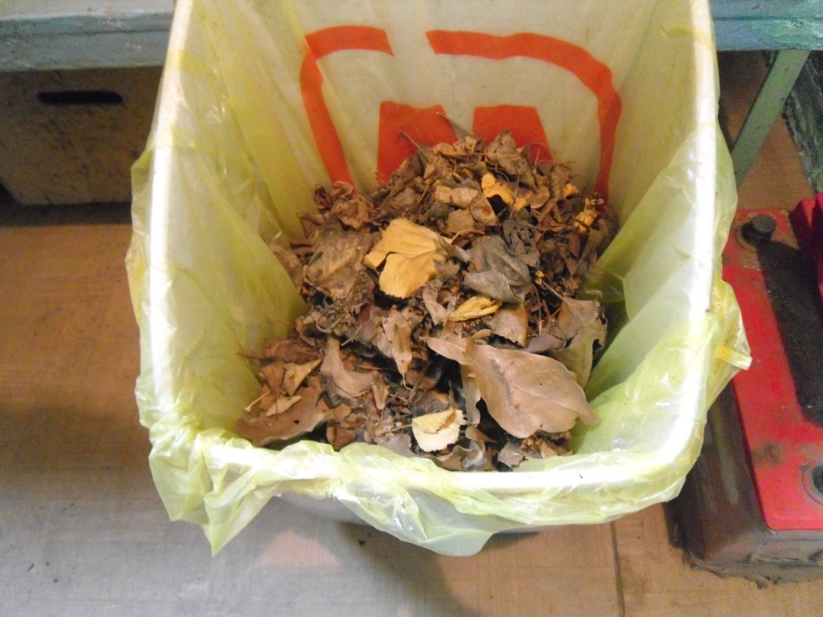

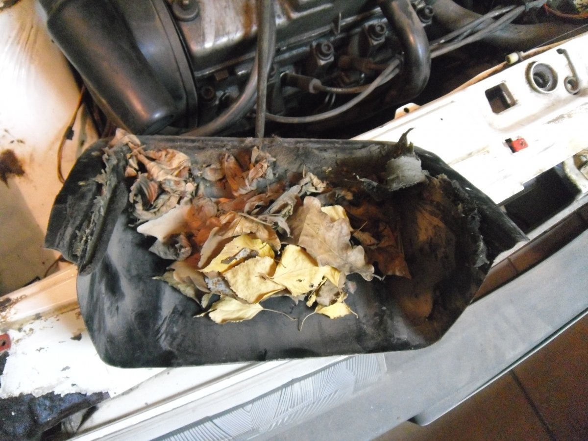

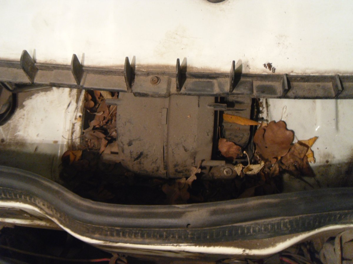

Разгребал немного под капотом. При снятии кожуха моторчика печки, меня ждал сюрприз. Пол ведра сухих листьев. Как моторчик сосал воздух непонятно. Наверное за 27 лет я первый кто делал под кожухом капитальную уборку. Поехал и купил фильтр на кожух от 14-ки. Подходит хорошо. Грязь и листья теперь не страшны.
Реакции: Рустам тм

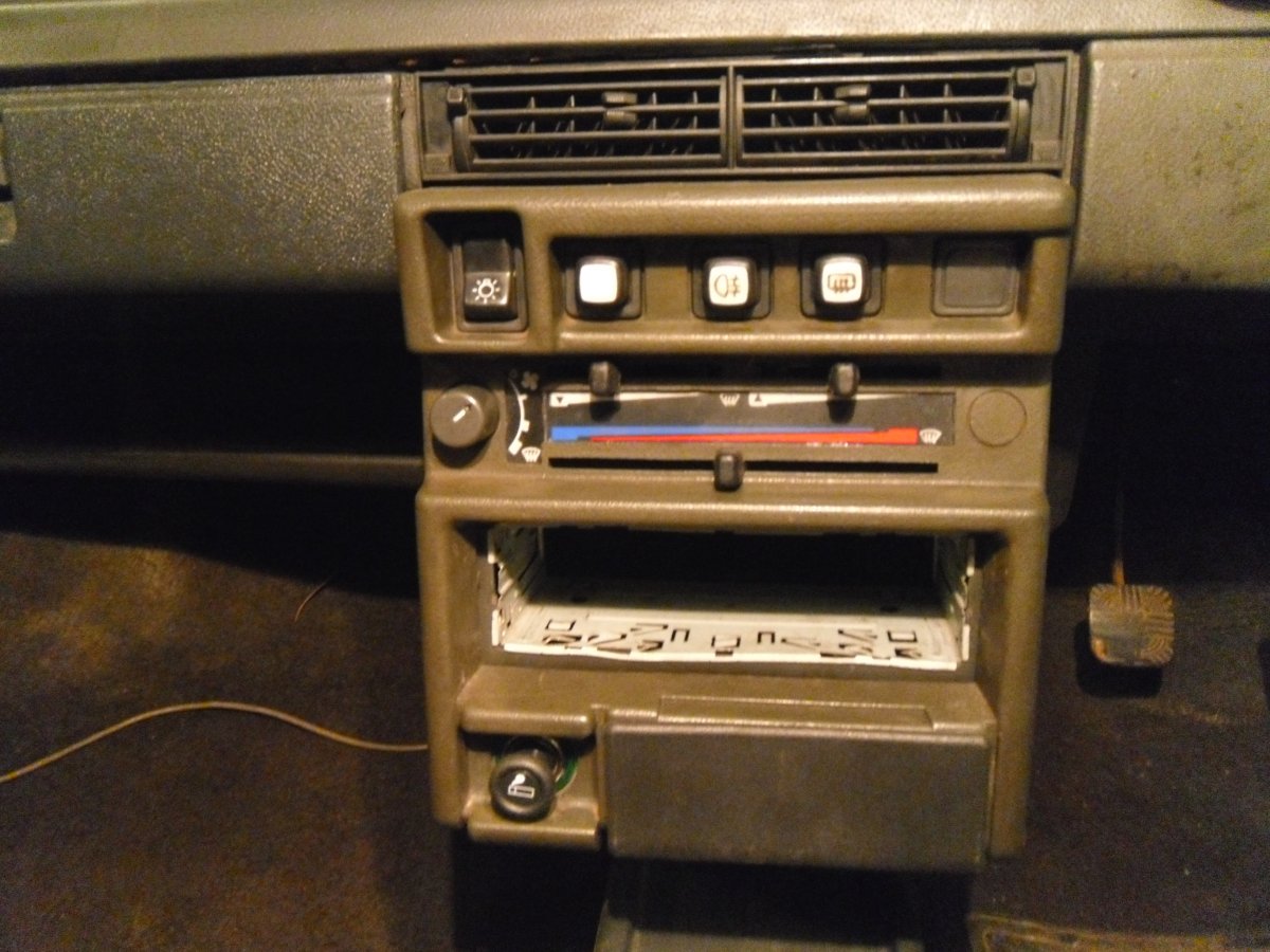

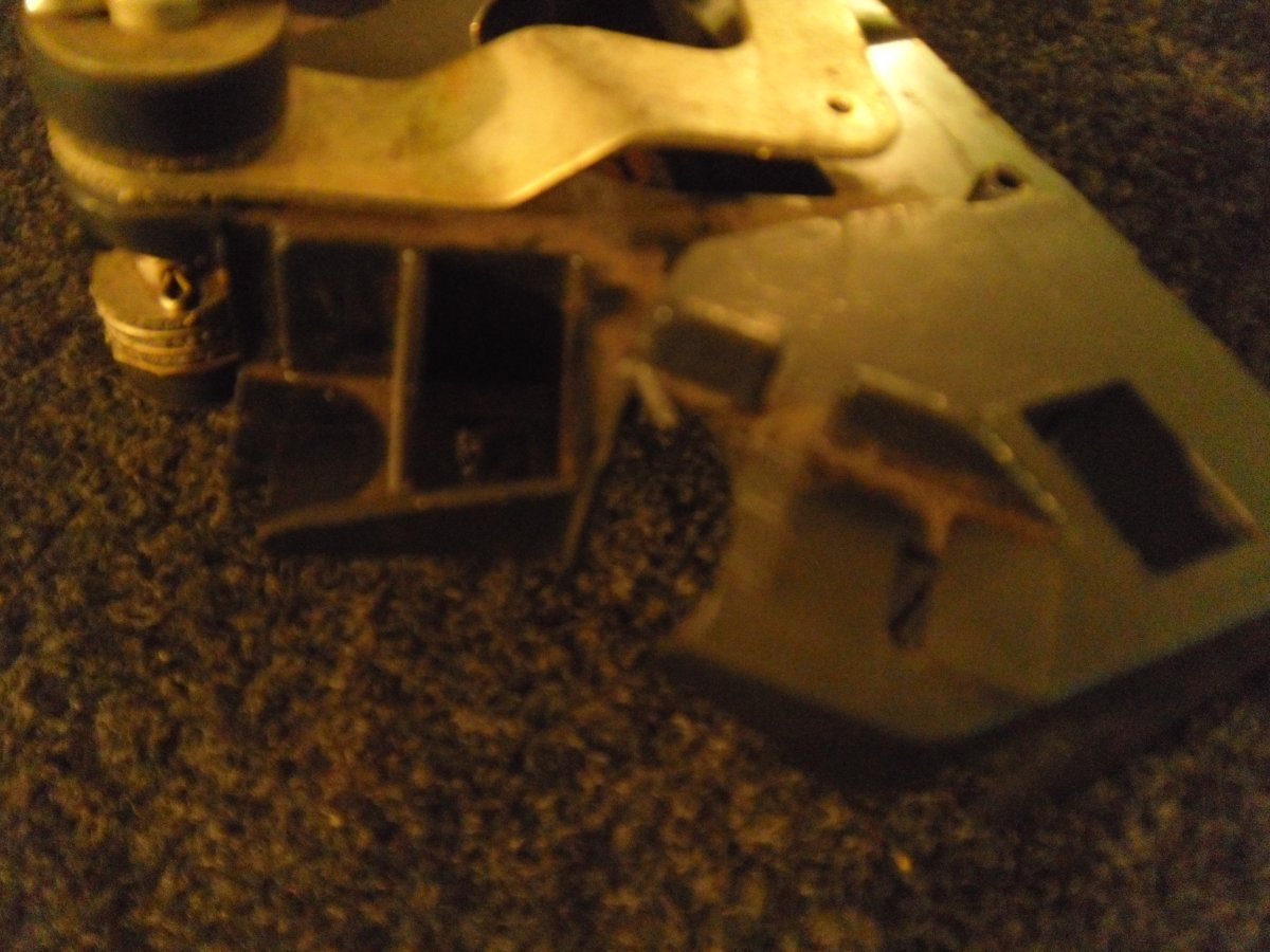

6 150

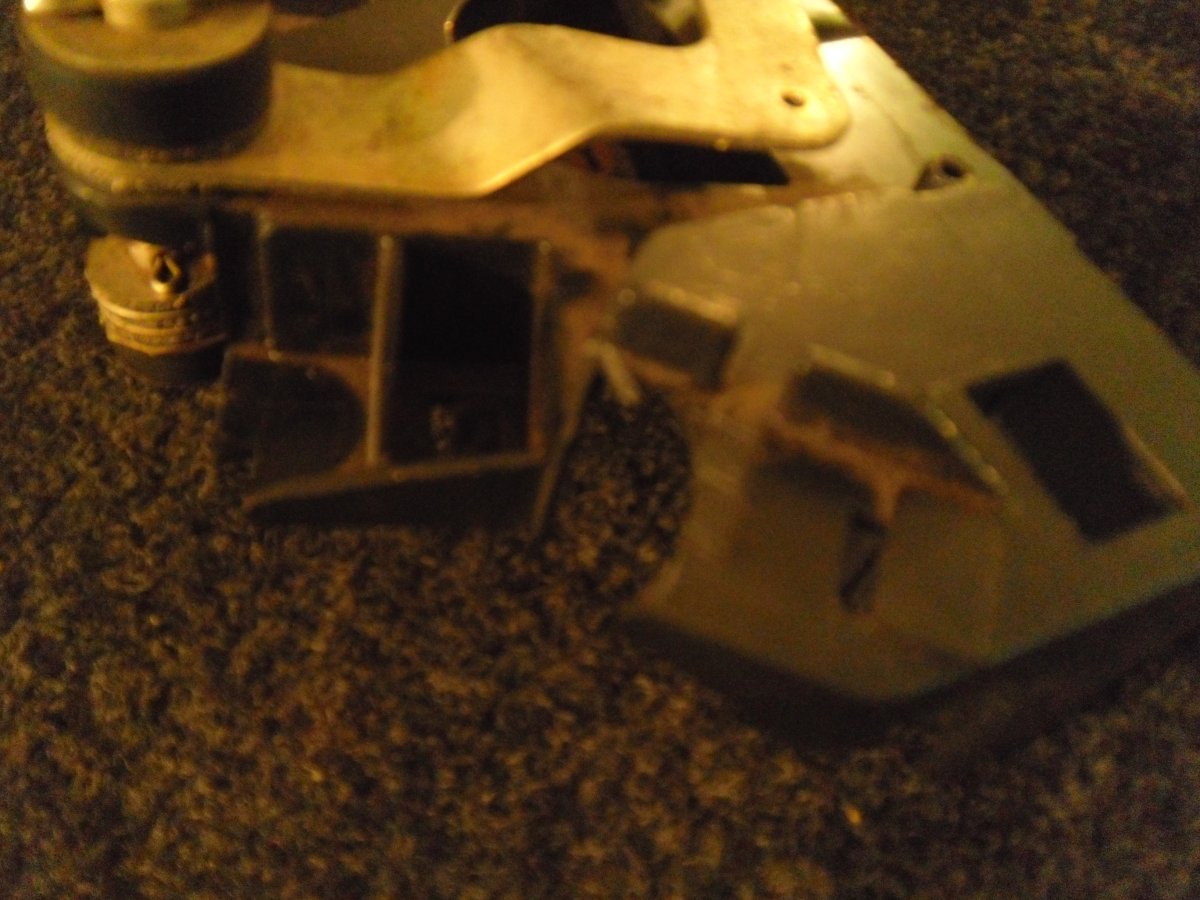

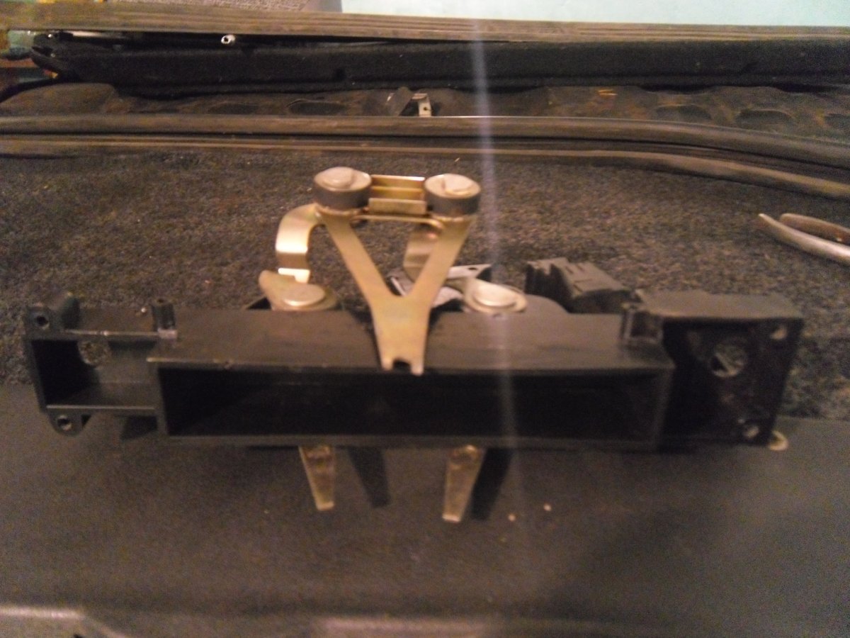

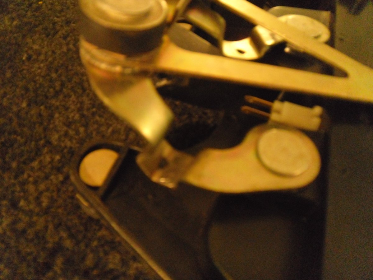

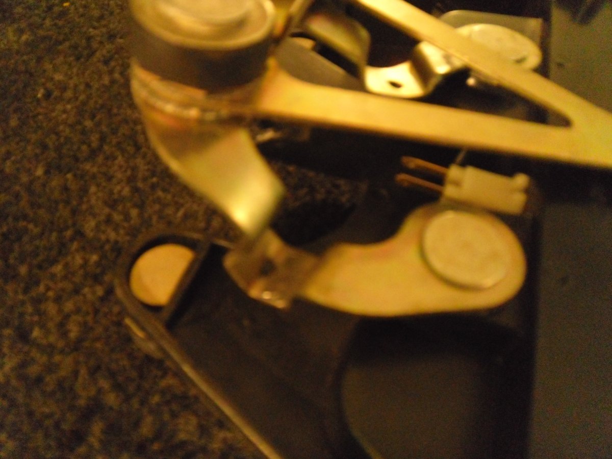

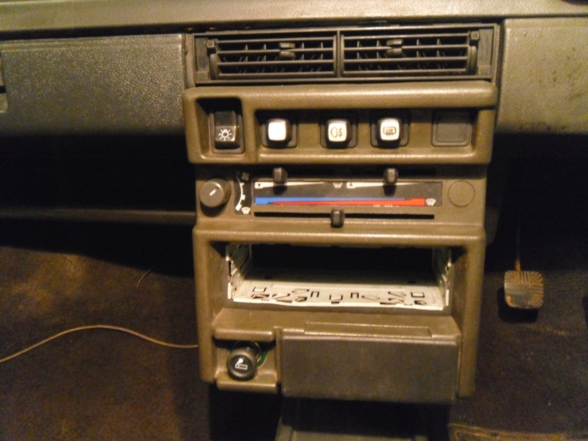

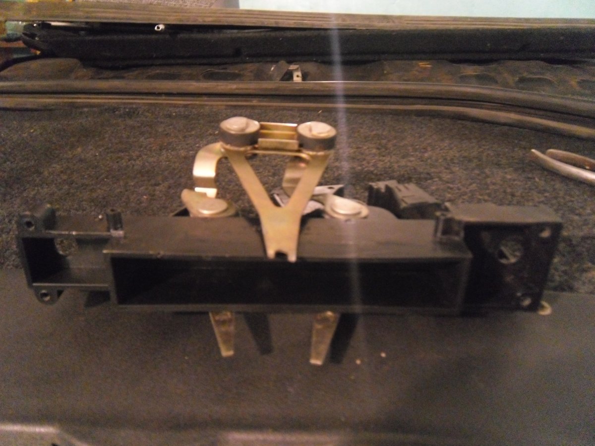

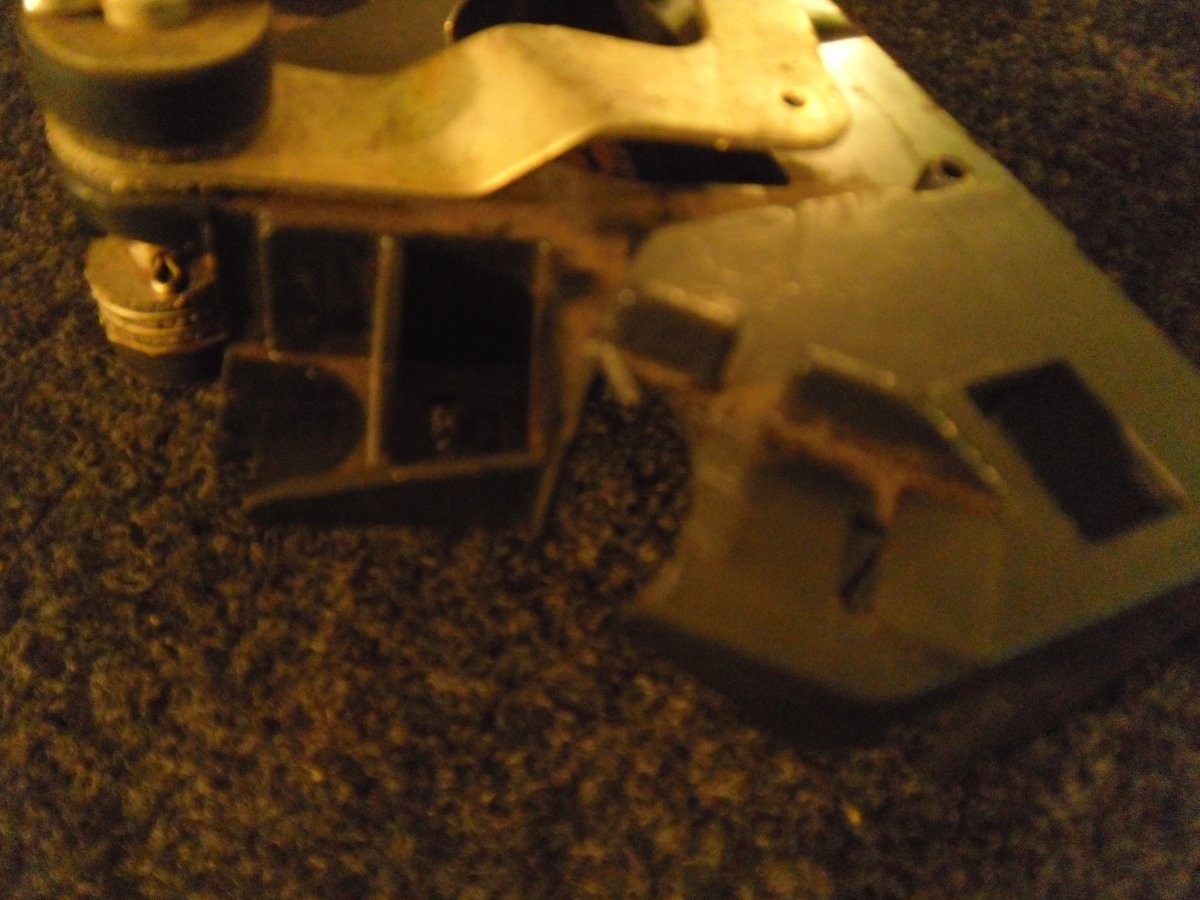

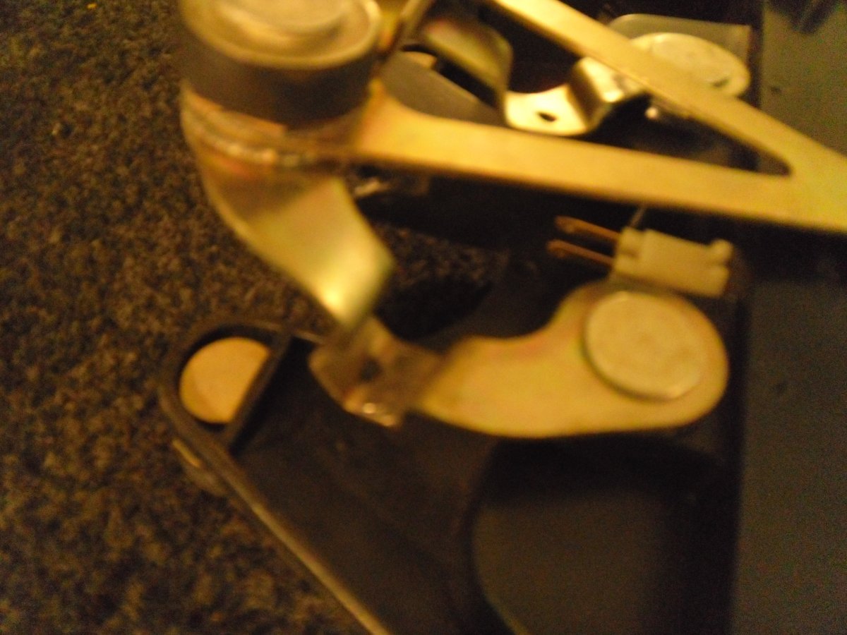

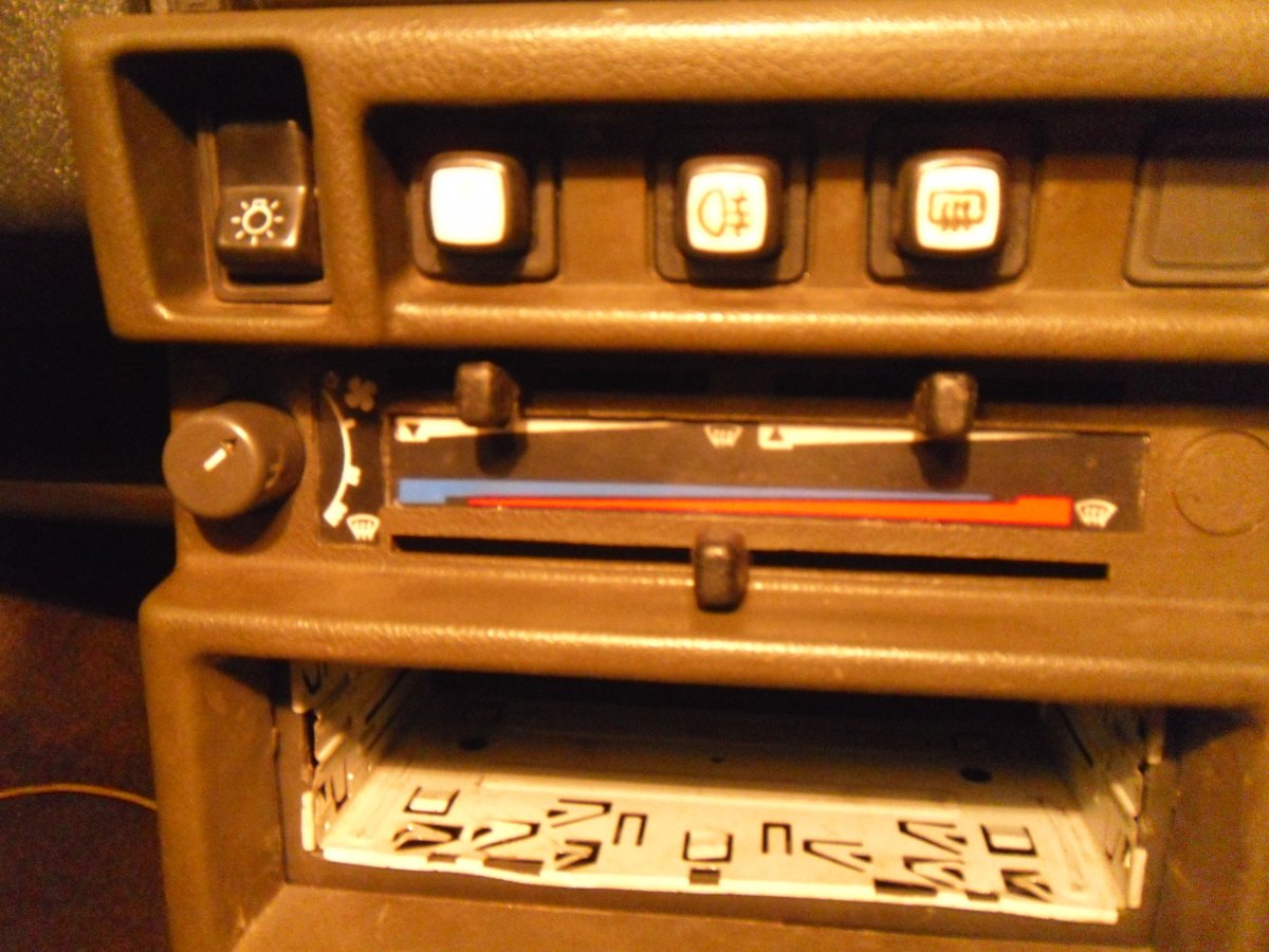

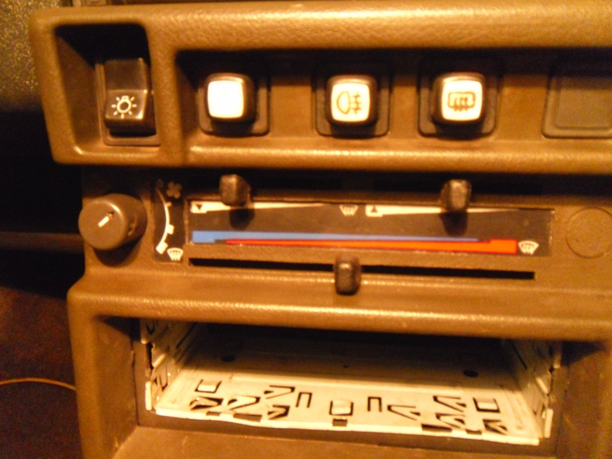

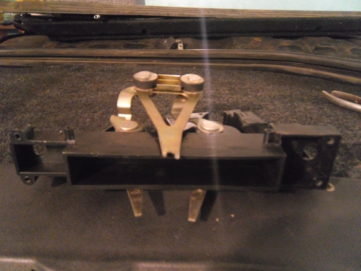

Поменял блок управления печкой. У старого оказалась обломана нижняя тяга, к тому-же при снятии обломились пластиковые крепления держателей тяг. На низкую панель таких блоков нигде нет, всё на высокую. Подошла от 14-ки с небольшими переделками по установки крепления ручки скоростей печки и с переделкой крепление патрона для подсветки (взял со старого блока). Вроде при установке всё работает. Не думал что соберу сам крепления тяг блока и саму бороду, но помаявшись часа 3 всё собрал.

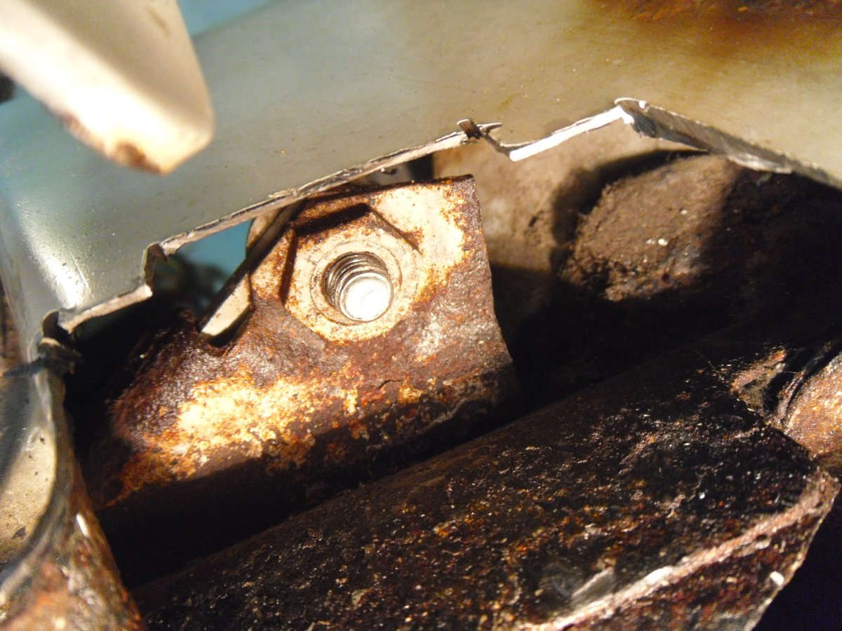

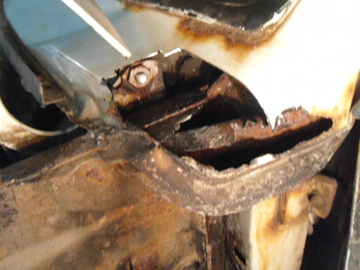

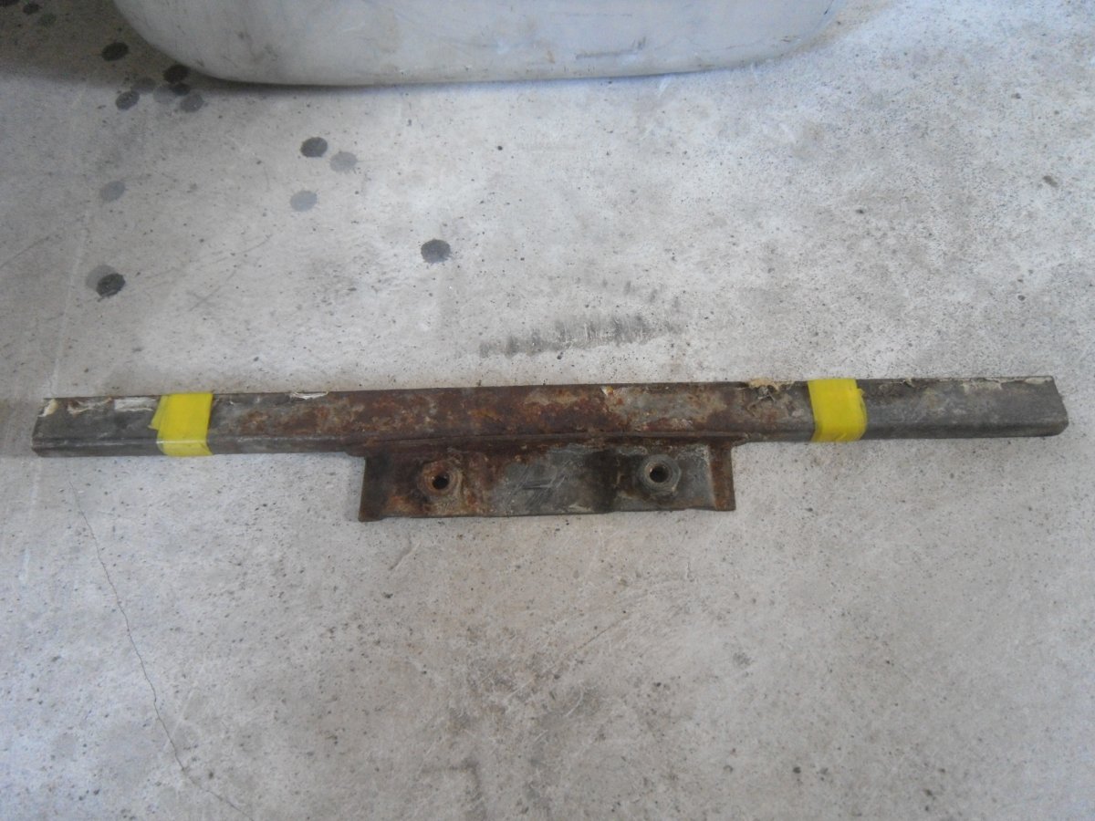

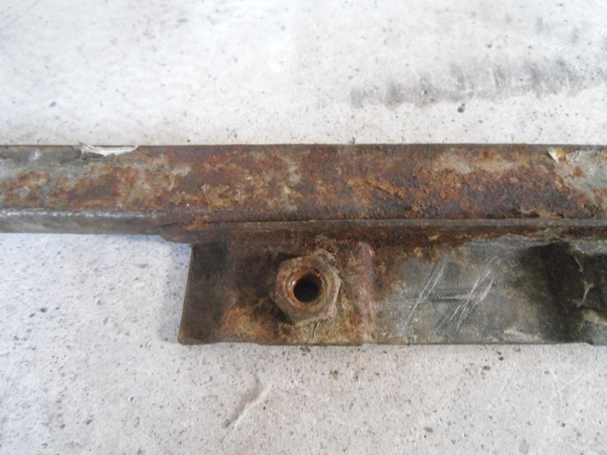

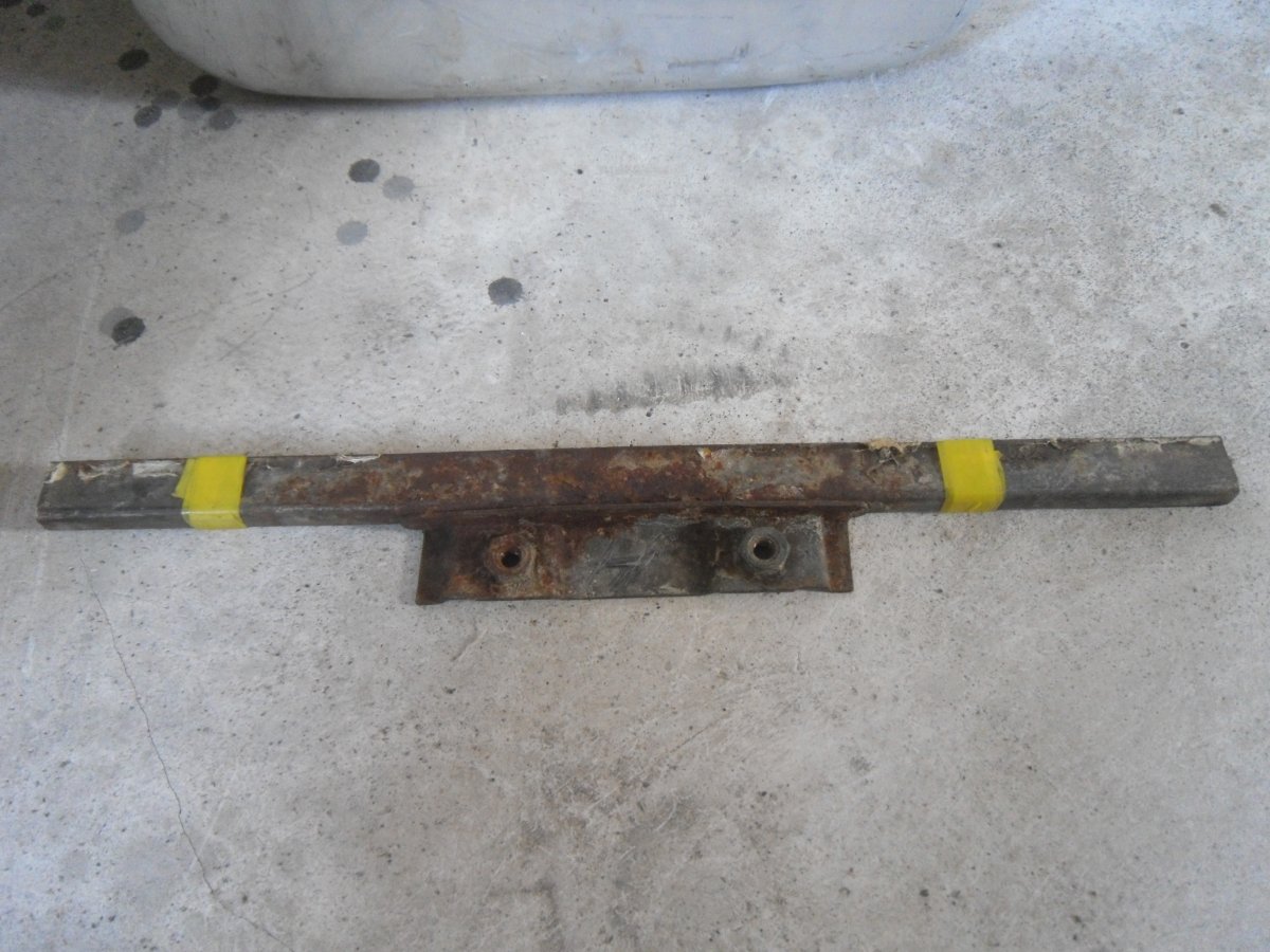

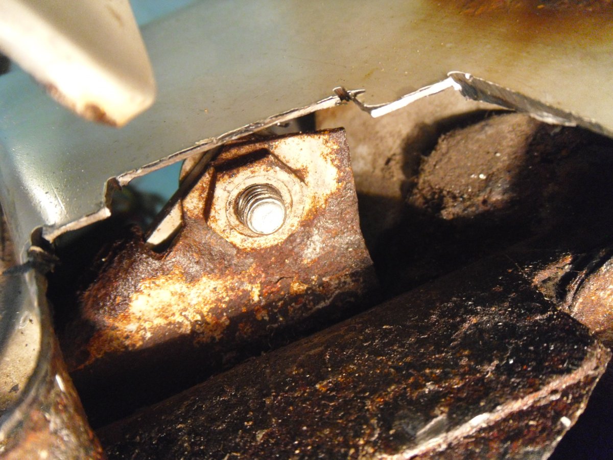

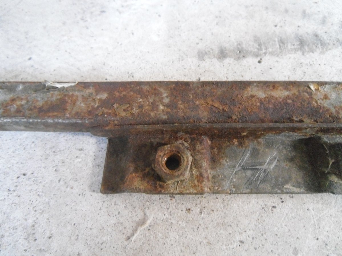

Потратил 8 часов на высверливание обломившегося болта крепления оси петли капота к кузову. Это жёстко. В итоге старый болт помучавшись высверлил, резьбу прогнал, новый болт посадил на место. Теперь капот на 2-х петлях работает, после долгих лет открывания на 1 петле. Думаю может и второй болт заменить, на него-же приходился повышенный износ всё это время. На фотках уже новый болт стоит.

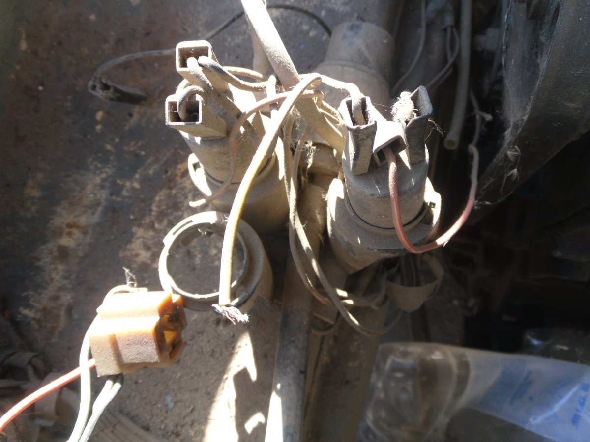

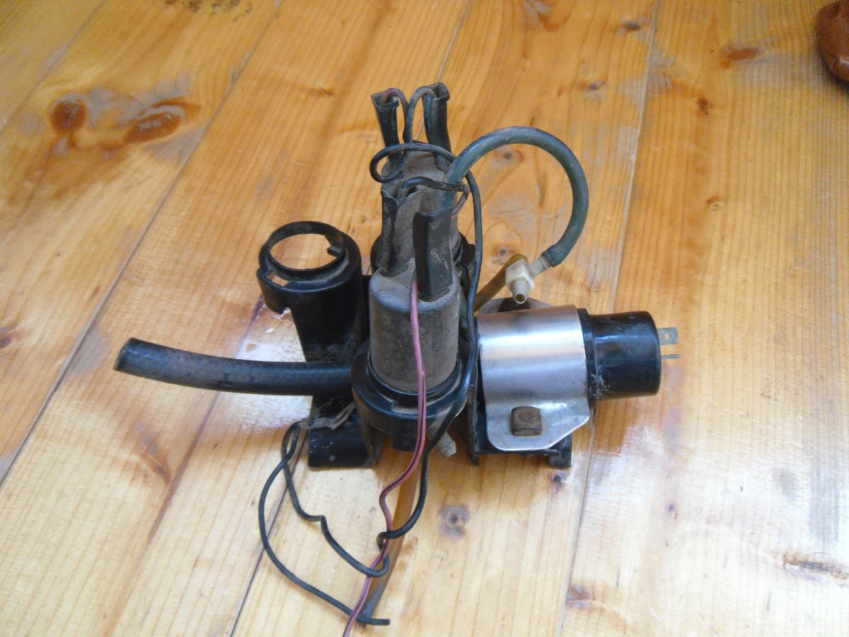

6 150

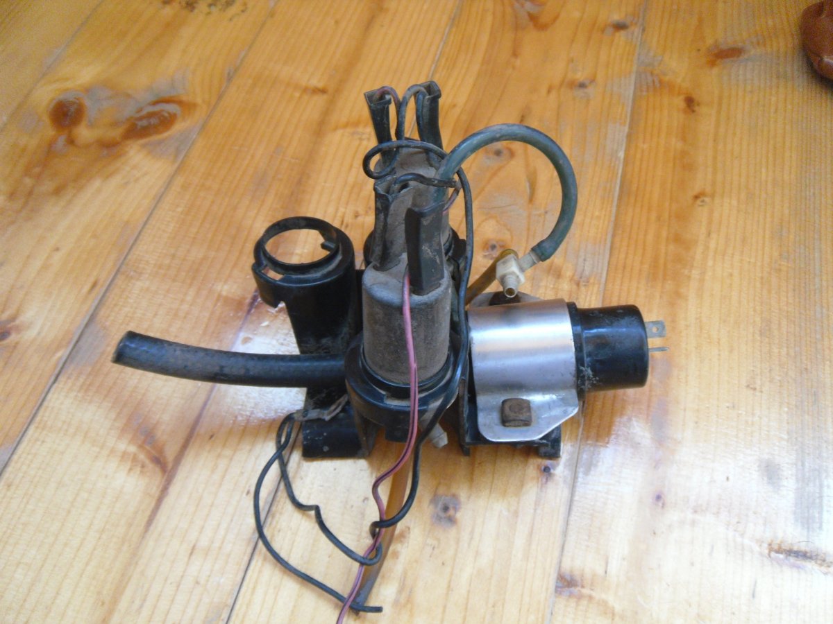

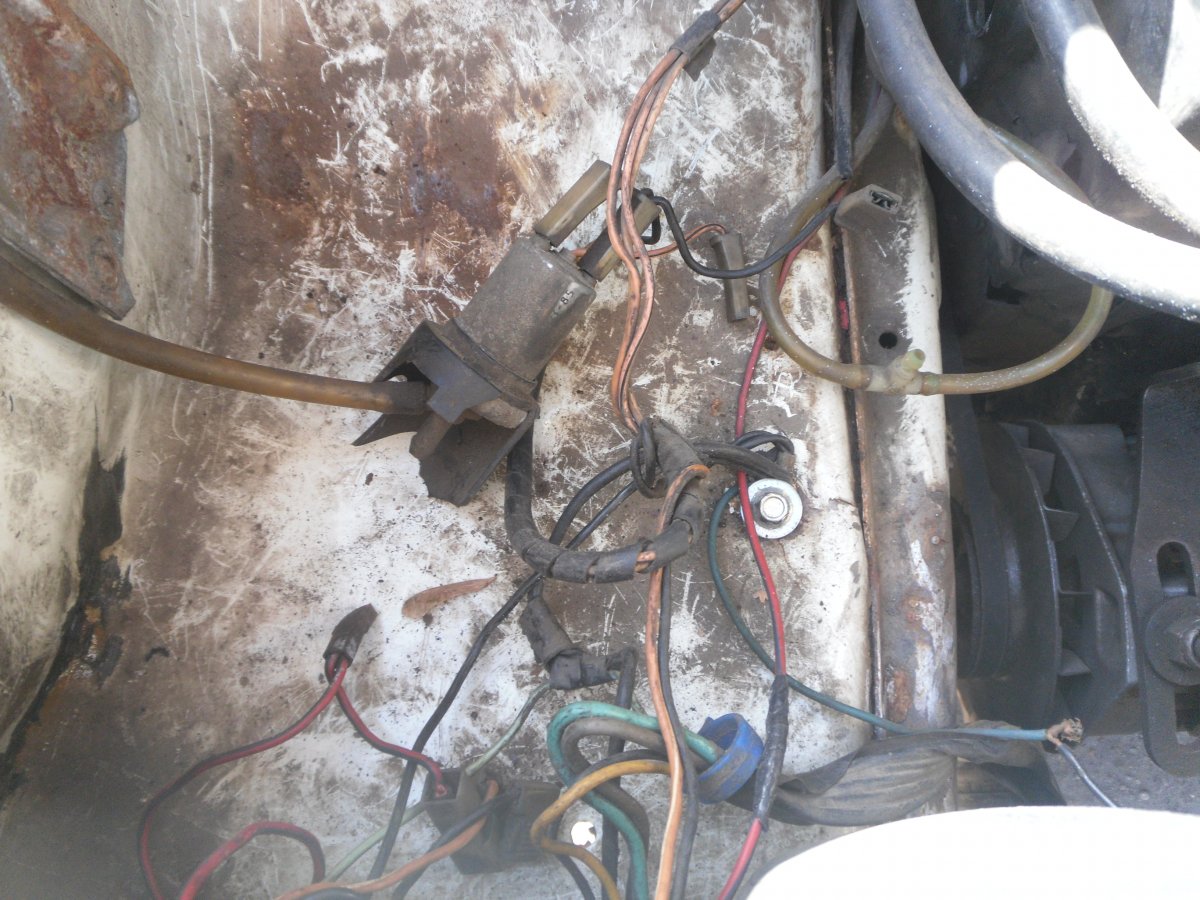

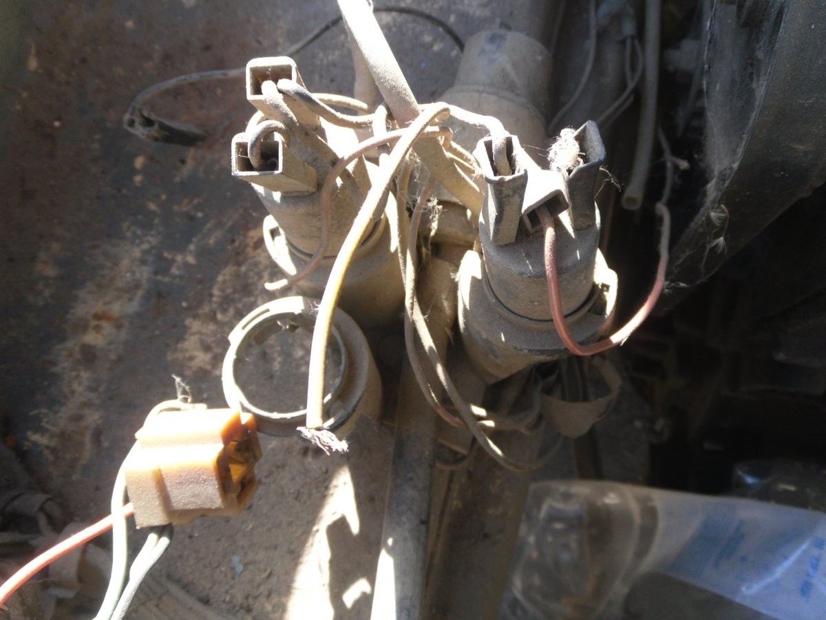

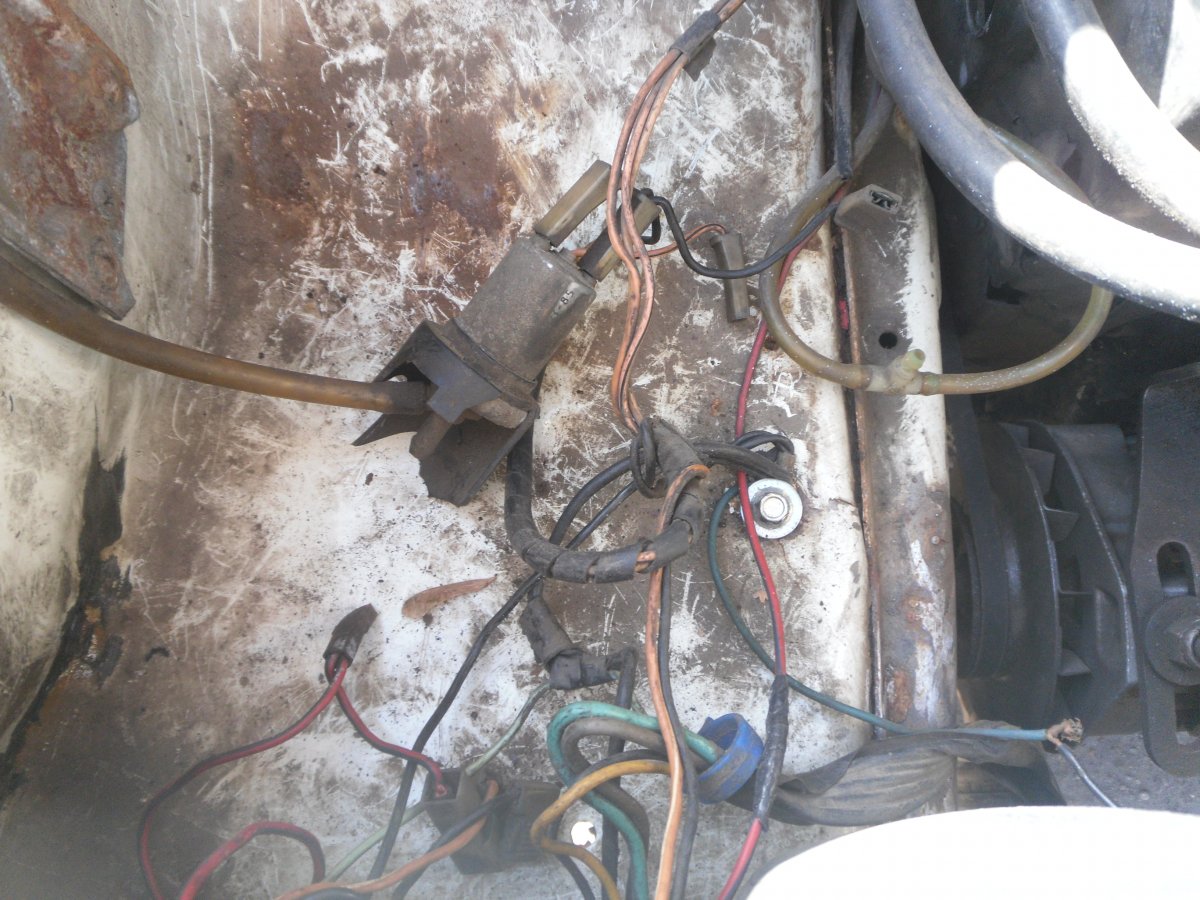

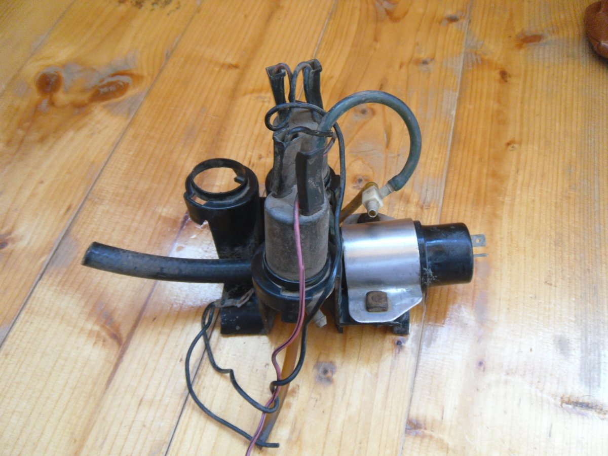

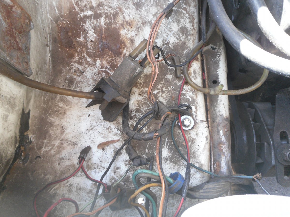

Приветствую Всех! В субботу немного занимался "Чамберленом". Блок крепления моторчика и клапанов на моей машине полностью отсутствовал, остался только жалкий огрызок пластмассы с неработающим клапаном. Не хочется ставить современный бачок омывайки с двумя моторчиками. Ищу бачок старого образца без мест под установку моторчиков. Поиски привели пока к находке оригинального блока крепления моторчика и клапанов. После отмывки блок оказался неплох. Надо проверить работоспособность клапанов и моторчика, они старого образца и на рынках ещё встречаются. Бачок омывайки старого образца без моторчиков продолжаю искать.
Подобное как фотографиях у меня есть если есть интерес и по ближе если вы не найдете. Могу просто так отдать.
Приветствую! А у Вас бачок омывайки есть или блок крепления клапанов?
бачка омывателя точно нет, но то ли блок крепления как правильно сказать я не знаю того что у меня есть ,но то что на фото есть тому подобное у меня есть, если есть интерес вечером скину фотографии
Пришлите пожалуйста фотографии, очень интересно, а у Вас тоже 8 была раньше?
