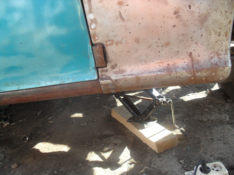

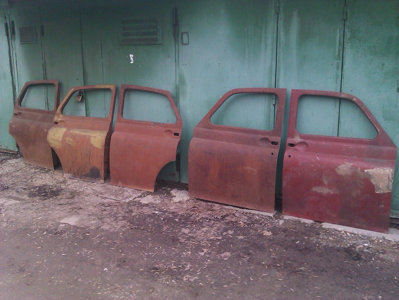

спасибо ..работа кипит но впереди еще я даже конца не вижу

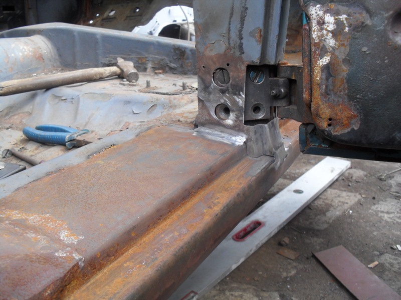

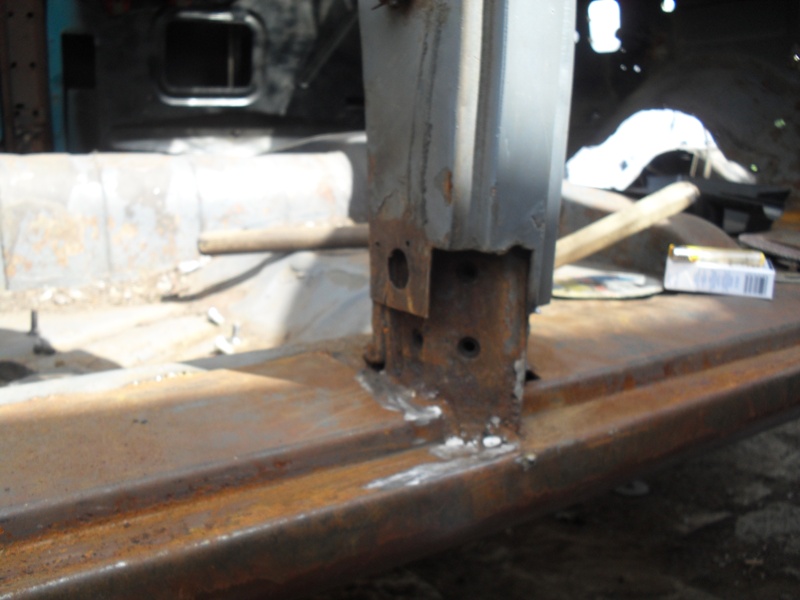

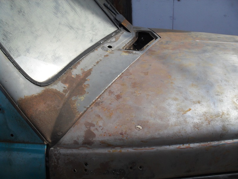

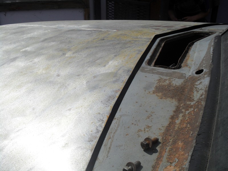

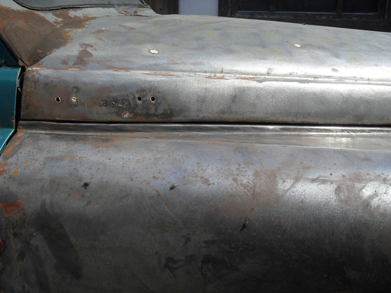

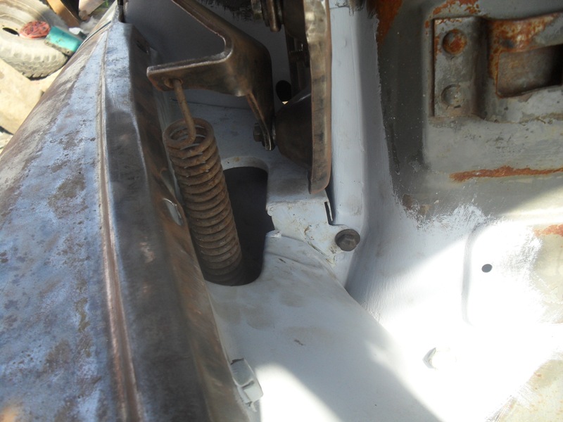

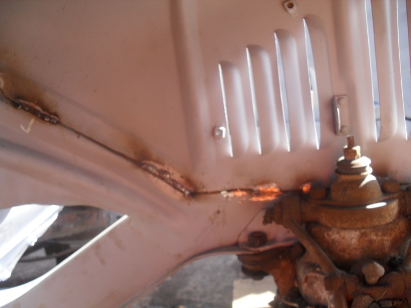

пришлось разобрать усилитель капота...расплющить капот и вставить усилитель на место...щель возле двери придется подварить (уменьшить ее).. еще небольшая проблема с брызговаком в области пружин навесов капота...завтра буду подгонять..скорее всего придеться переваривать брызговик.. там посмотрим..

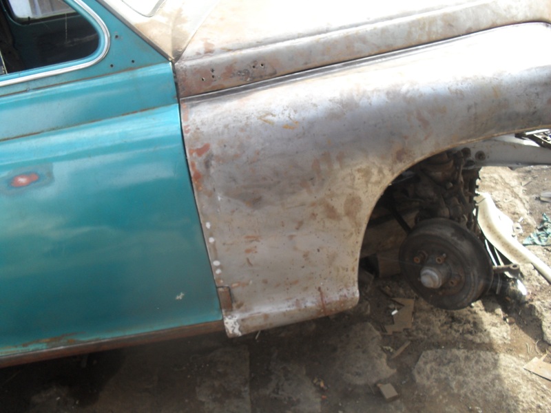

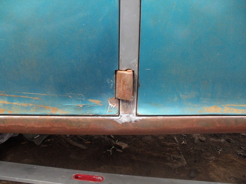

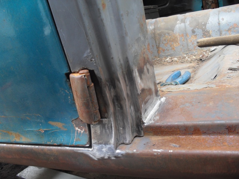

подрамник загрунтовали на СТО антикорозииным и двухкомпонетным грунтом (novol) на качество не жалуюсь вроде крепко сидит...шов на крыле закрасил сам жду знакомого паяльщика(он сеичас в командировке)...

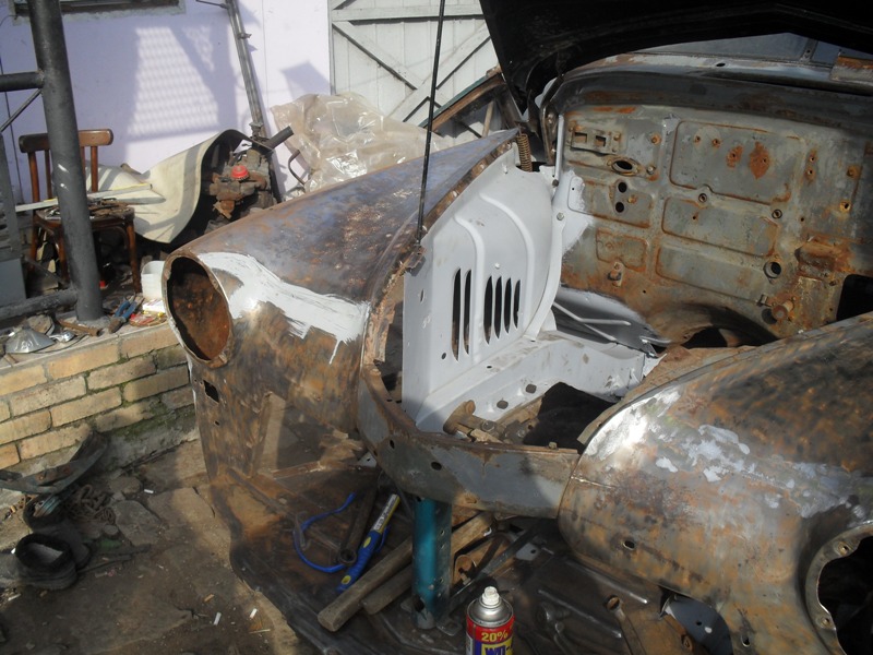

Привет всем..знаете чем больше нестыковок тем интерестнеи работать...если бы все подходило я думаю было бы скучно... я даже имя дал своеи машине -Люся..она как девочка повыделывается цену понабивает потом нечего поддаеться и все нормально как сказать с гармониеи идет прцесс...(вот сеичас поиду еи морду подрихтую) :lol:
