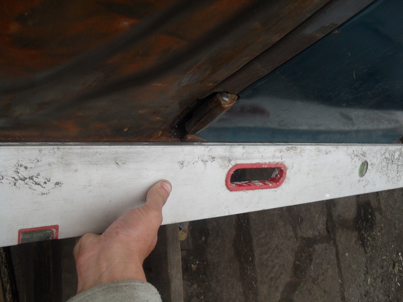

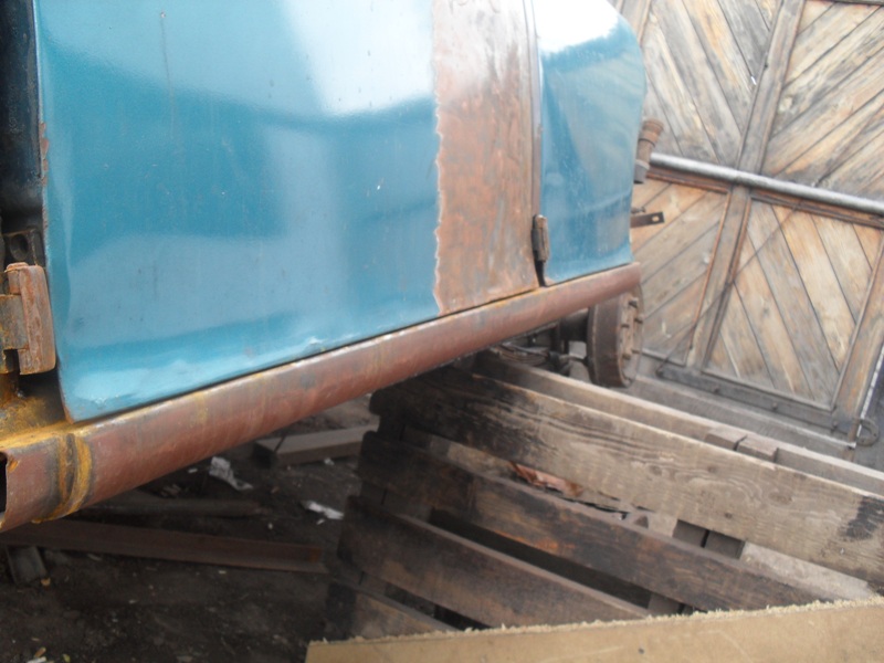

всем привет...хочу сказать никакои 0.2 толщины я не использую..большое спасибо олд джеку ..он вовремя поправил меня и я больше такои ерундои не занимаюсь..я только лонжероны делаю из 0.2 холоднокатнои стали..я живу в поселке и у нас даже нет хорошего пресса...практически все приходится делать вручную...никакои технологии я не изобретал все старо как мир..закат я сделал из заднеи двери правда пришлось повозиться с подгонкои но за 2 дня управился..тем более толшина металла одинаковая ...я хотел сделать из 1.5 но мои закаты так похабно заваренны преждним владельцем что даже потеряли форму (не знал от чего отталкиваться)

работы проделано за 3 недели я думаю немало..хотя это мои первыи авто которыи я собираю...пороги переделал ...на родные похоже стали

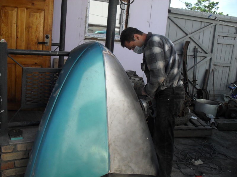

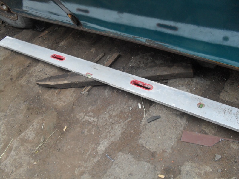

лучше конечно купить всю эту кузовщину я бы наверное уже собрал машину ..но если честно я не богатыи человек хотя и не бедствую..кроме этого есть семья трое детеи ..четвертыи на подходе да и финаисы нужны для увеличения гаража (там входит одна машина..вторая не влазиет)чем я сеичас и занимаюсь...вообще я понял что победа прекрастныи авто-разбираеться практически весь о ремонтопригодности незря ходили легенды...практически все можно сделать в домашних условиях но деффектовка кузова --это ужас (нечего не подходит как надо) что такое неровности щели и геометрия мне повезло я все это понимаю в виду своеи профессии-я мастер отделочник(строитель)для меня отшпаклевать .вывести ровную поверхность плевое дело..все неровности косяки я вижу из далека..

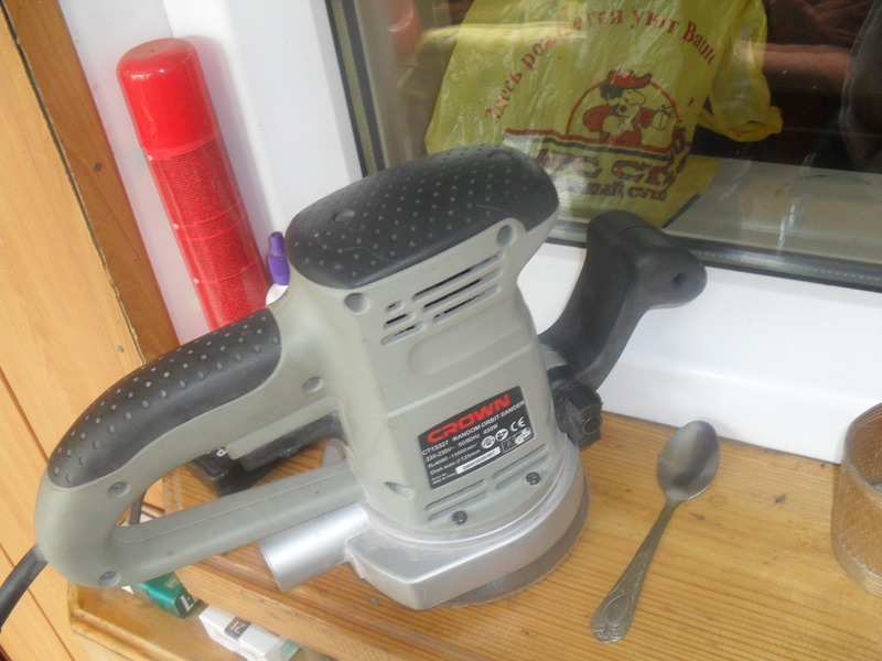

чем чистите? по грунту какие мысли?

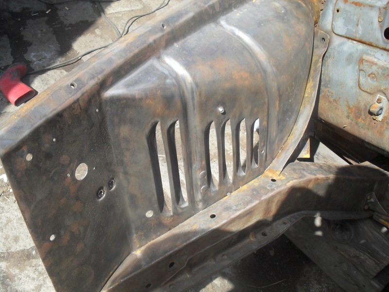

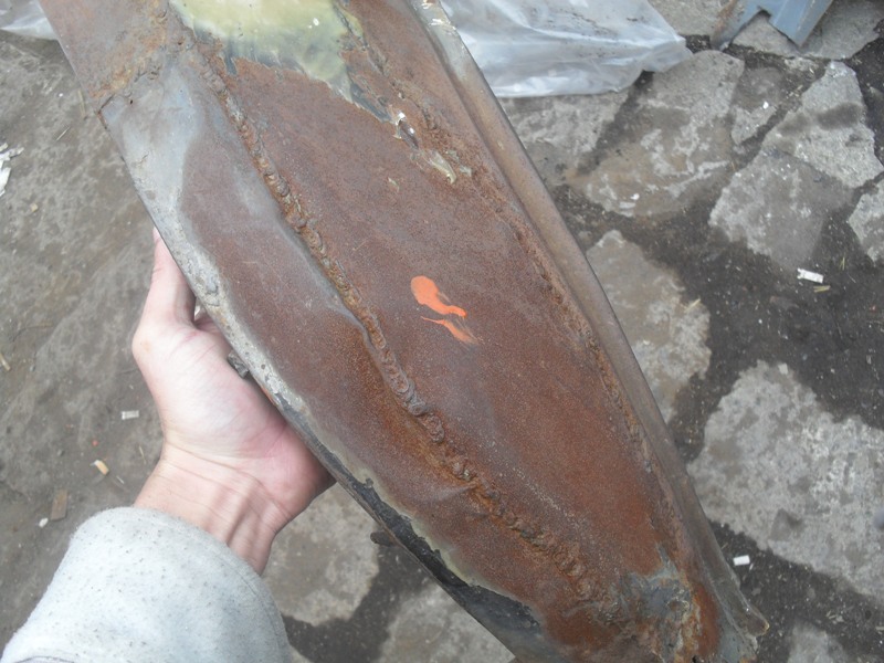

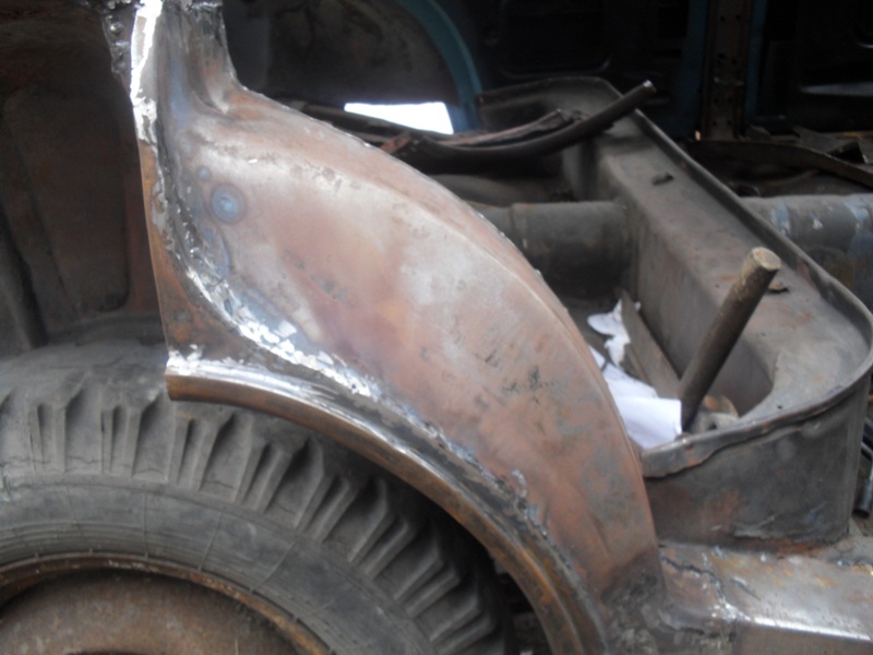

вот даже при замене брызговика(роднои был погнутыи ударами молотка...незнаю зачем его колотил бывшии владелец) вот вроде приварил по старои сварке(брызговик с донора) но нетам то было....раза 3 снимал и подгонял ..чтобы крылья капот морда сошлась...при этом снять одеть крылья капот несколько раз..пока результат меня не устроил...пескоструики у нас нет и мне становится плохо когда посмотрю сколько работы по зачистки швов от сварки от старои краски(зачищать буду весь авто) чтобы нечего не пропустить...

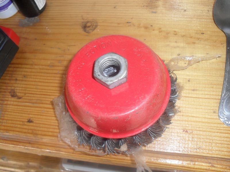

зачищаю простои щеткои (только надо брать щетку с большои гаикои по моему на 22 на 19 брал пару штук разлетелись-завальцовка плохая) потом вот таким шлефовальным ..но как-то долго все ...на легкии труд расчитывать неприходиться..на счет грунта пока незнаю ...мои знакомыи маляр говорит (если до железа зачищено в два слоя обязательно-травящии или агнезирующии потом поронаполнительным двухкомпонентныи под шлифовку....как доиду до этого надо почитать или поднять эту тему на форуме...уверен многие сталкивались чтобы не переделовать косяки..ведь так некто неделает обычные машины..к любому делу надо серьезно относиться--тогда и по жизни все будет ок :shock:
