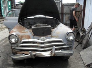

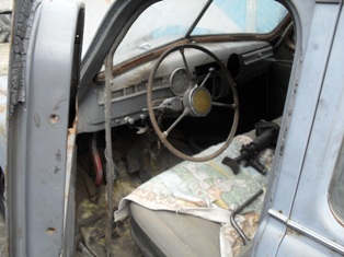

Добрый вечер, доблестные "победоводы"! С детства автомобиль "Победа" вызывал во мне восторженные чувства. Жизнь диктует свои правила, по-началу нужно было финансово встать на ноги, но, как говорится: "Мысль материальна, если сфокусировать все пазитивы - можно сотворить чудеса". Зимой купил победу, оформил доки. Для восстановления взял донора, и 15.06.2011 года начал разборку и дефектовку своей машины. Особое признание, от себя лично создателю этого сайта. Буду скидывать фото своих работ, критику приветствую! Буду признателен за советы.

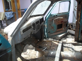

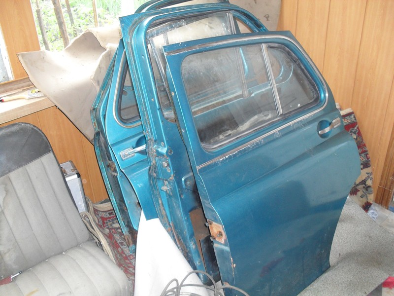

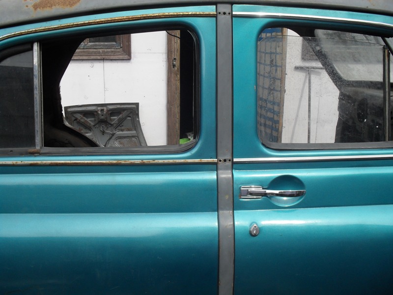

Двери о донора, в идеальном состоянии, в отличие от самой машины(она в аварийном сотоянии)

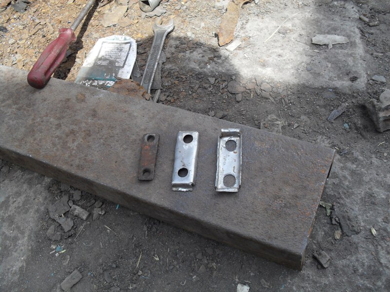

столкнулся с однои проблемои...Все двери болтаются на навесах и на доноре тоже..Вчера 210611 пришлось снять все петли и отвезти токарю...

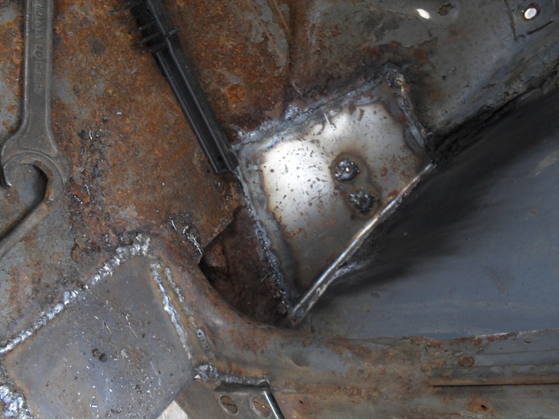

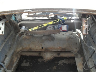

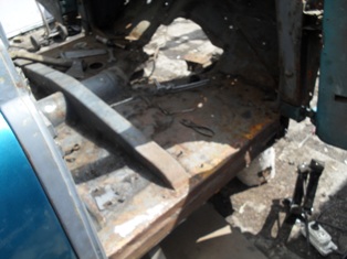

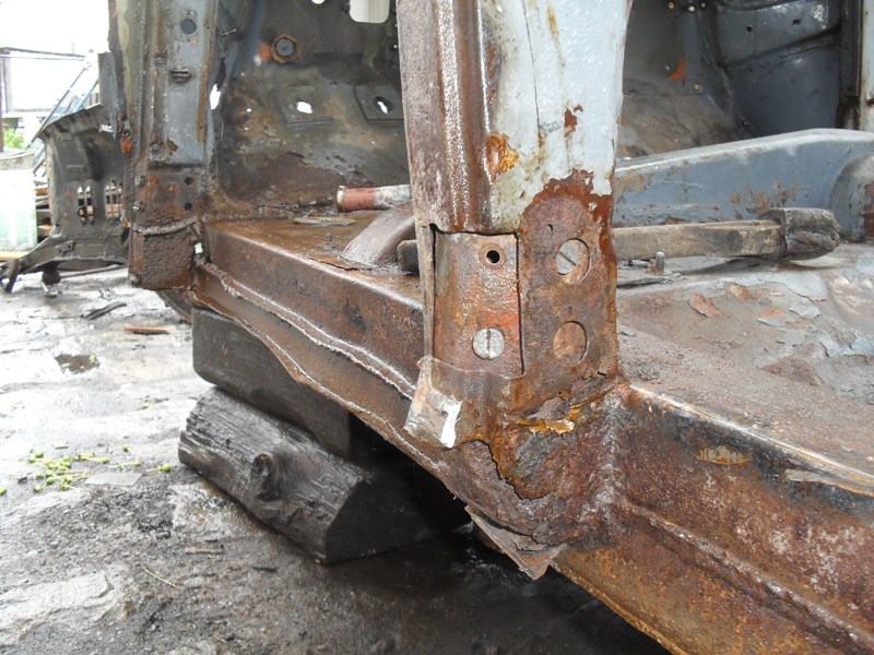

осмотр показал много проблемных мест

Так как работы по сварке километр ,мною было принято решение купить полуавтомат..Что и было сделано 200611

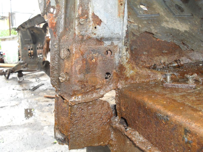

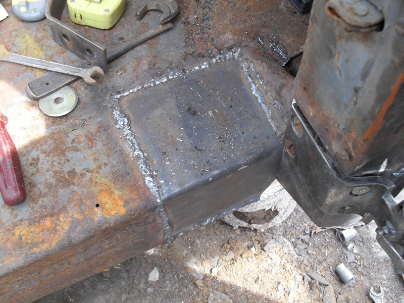

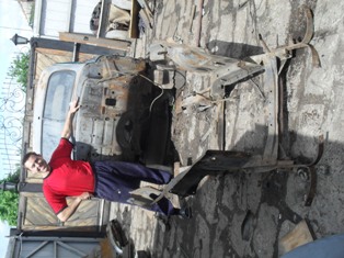

уже 3-и день моросит дождь..работа стоит...да и дел по горло..завтра освобожу гараж и заимусь подрамником...и плевать на непогоду...на бога надеися да сам не плошаи

У вас хотя бы короба есть :lol: Мои в труху сгнили. Восстанавливаю правый уже вторую неделю. А так получается, что глаза боятся, а руки делают :D Все у вас получится.

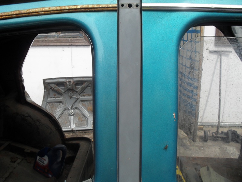

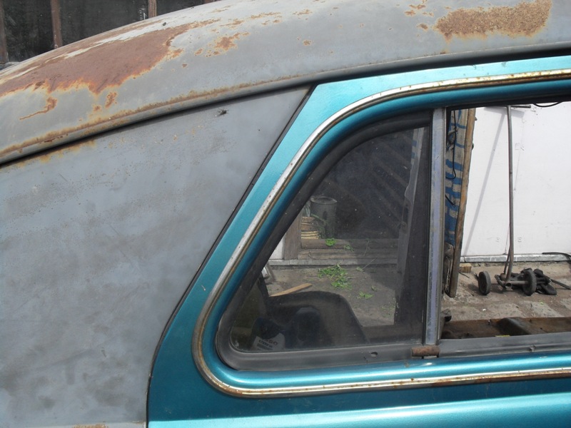

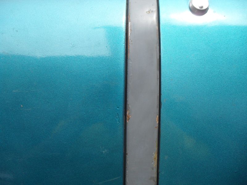

Токарь сделал навесы....теперь другое дело...двери не шатаются! :lol: И зазоры более менее...но как-то все равно гуляют-нет идеальнои ровности....на моем гольфе ровнее... У всех так?
Димка
10.05.2009
1 510
20
Ростов на Дону
Тебе ещё повезло что двери сели, у всех так, а бывает ещё хуже;)
Да у меня предыдущий хозяин поставил двери от другой Победы, так зазоры вообще как бык посцал.
А у вас очень даже зачетные зазоры, по сравнению с моими просто идеал!

Поддержу. зазоры очень даже ничего.

А от чего уплотнители опускных стекол на дверях?

Учитывая расположение верхней петли на Победах,хорошо что они вообще держатся

Уплотнители незнаю ..колхоз какои-то..Весь вид портят...буду думать от чего подоидут..кто какие ставил? От чего подходит?
