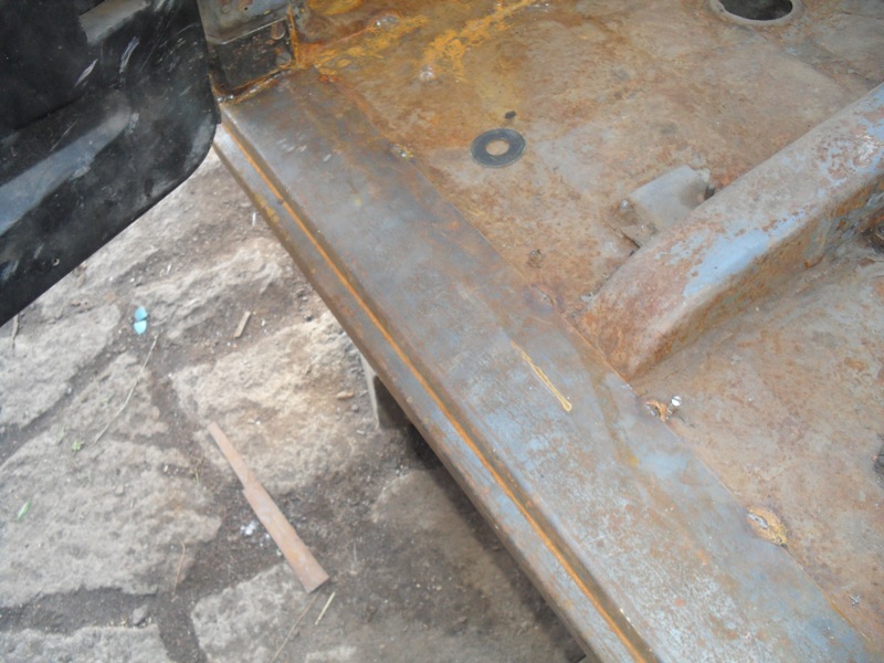

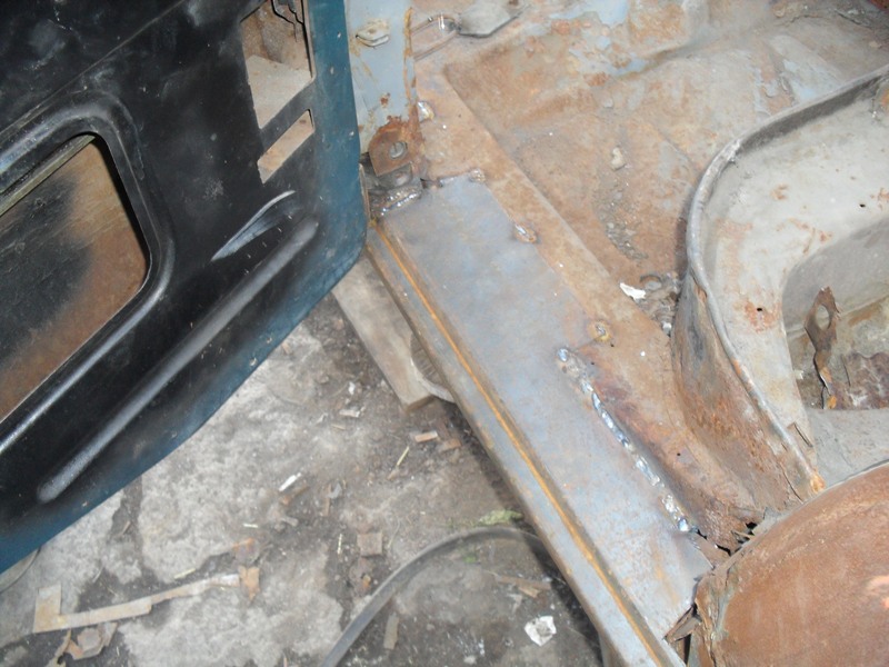

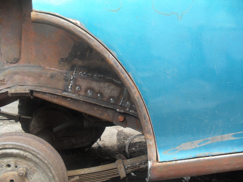

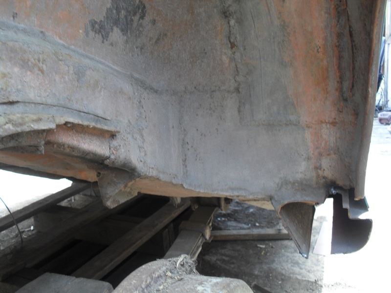

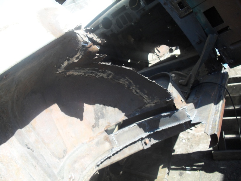

Здорово что работа идет вперед! Только вас ржавчина не смущает вокруг швов? И как обрабатываете скрытые полости?
Aлексеи
19.06.2011
1 110
709

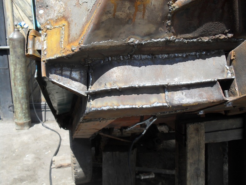

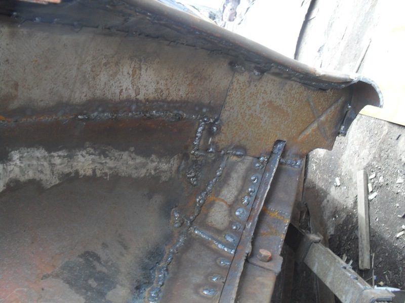

ржа смущает будем зачищать. железо вроде хорошее.....полости залью под давлением в тех .отверстия трансмисионного масла но после покраски...проверенно в скрытых полостях где нельзя очистить металл лучше любого сальвента..да и выбора особого нет..главное не забывать и повторять процедуру хотябы раз в 3 года
Aлексеи
19.06.2011
1 110
709
и именно тад-17 или аналог...я заметил он лучше любои отработки вьедается в ржавчину и тяжелее смывается
VoitS
04.05.2009
199
Одесса Мама
На мой взгяд отработка самое оно, а самое главное что за частую в гаражах ее хоть залейся....

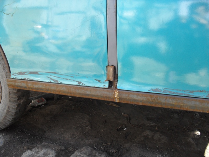

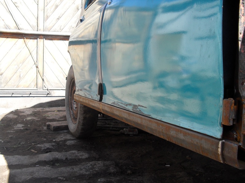

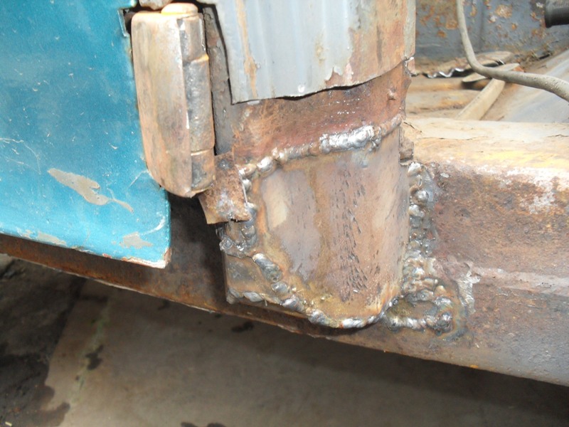

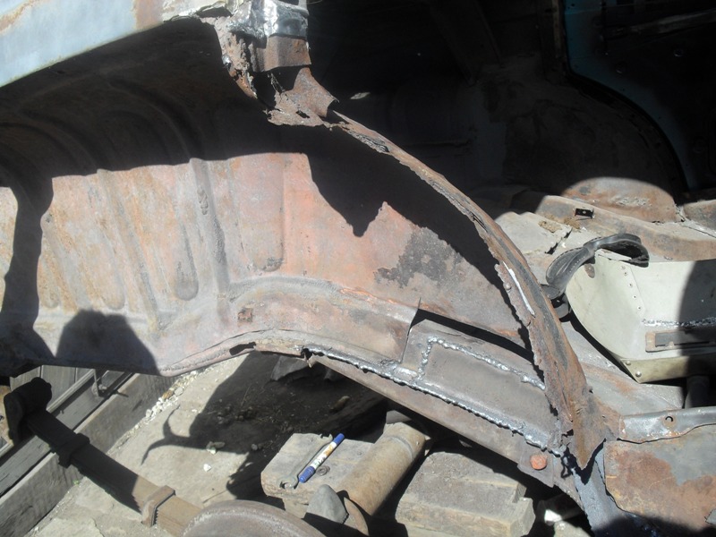

В порогах неполучился плавныи загиб..железо 0.2 тоньше небыло .. прессом гнул..но в принципе смотрится я думаю неплохо
Aлексеи
19.06.2011
1 110
709
пороги переделаю...не нравятся они мне
13 333
5 612
ИМХО кузовщину лучше делать не из горячекатанного, а холоднокатанного листа да и толщина в 0.2 - то есть 2 мм великовата...
Aлексеи
19.06.2011
1 110
709
понятно спасибо
