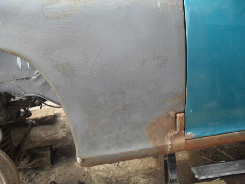

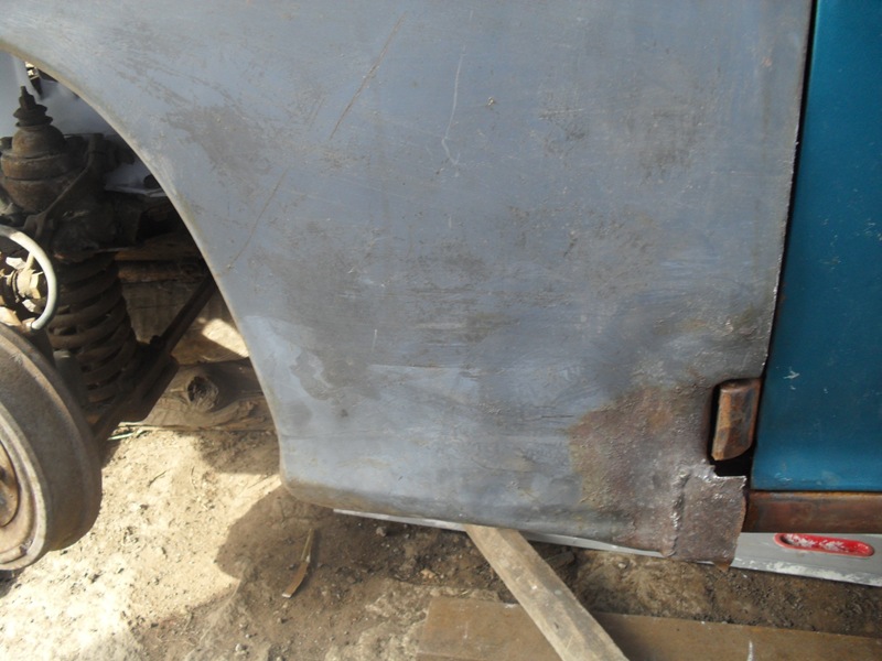

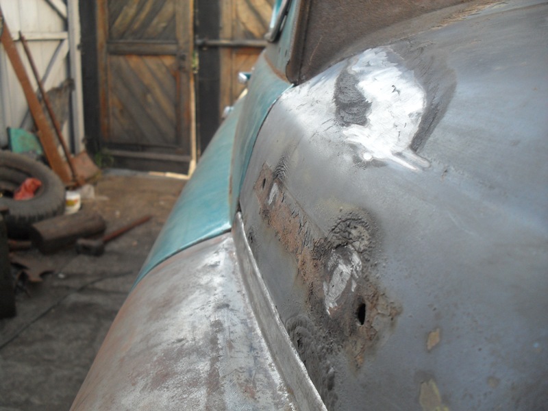

спасибо стараемся..но зазоры на передке нужно еще подработать(хочу добиться идеальнои ровности ...) чем мы хуже немцев или японцев

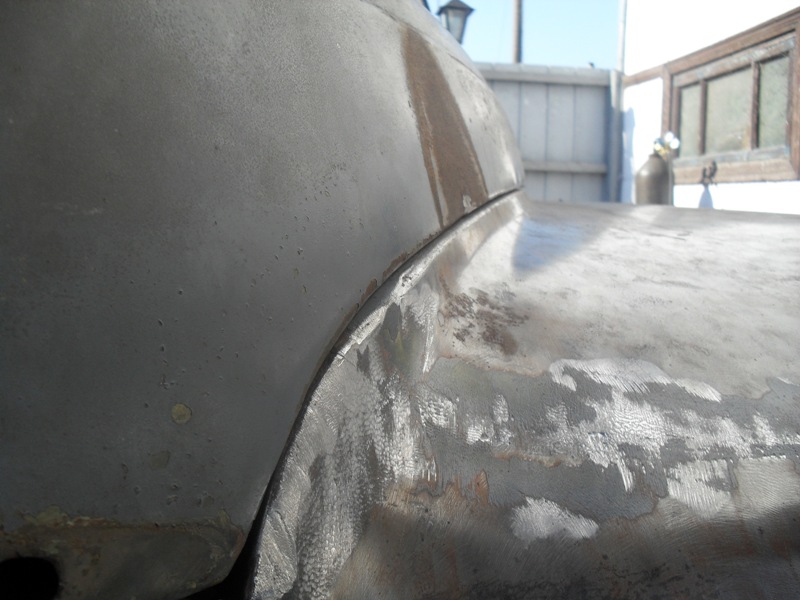

привет всем...сегодня решил поставить другои капот( старыи мне не понравился) сталкнулся с тои же проблемои - он на 0.5-1 см выше ...пришлось разобрать усилитель укоратить его путем разрезания...до обеда управился с капотом..(благо есть навык ..с первым капотом целыи день провозился) интерестная машина--у меня есть третии капот но он на 1 см ниже...если нормально выставлять то между капотом и крылом зазор большои..так что если у тебя много железа это еще не очем не говорит

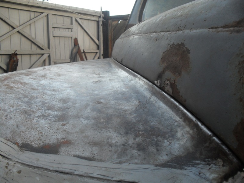

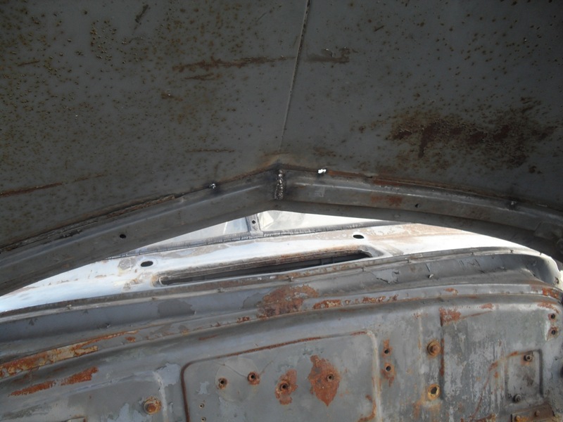

что только не делал краи капота торчал выше кузова -чтобы все подошло пришлось даже немного распилить капот ..сжать ..заварить ..зачистить...получилось сдорово...

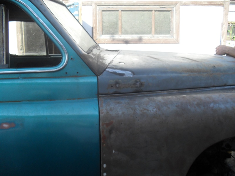

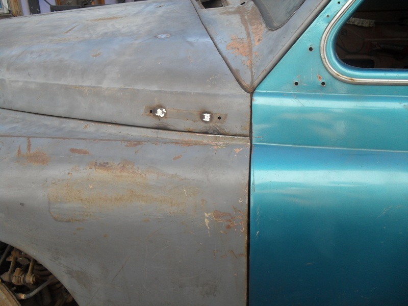

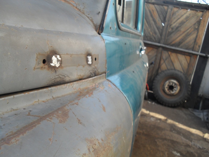

А зачем дырки под петли заварил?

Шикарно!
По моему это одно из самых геморных мест на Победе.

дырки --приварил усилитель к капоту(по заводу там клепки стоят) всеравно все это эмблемои закроеться
