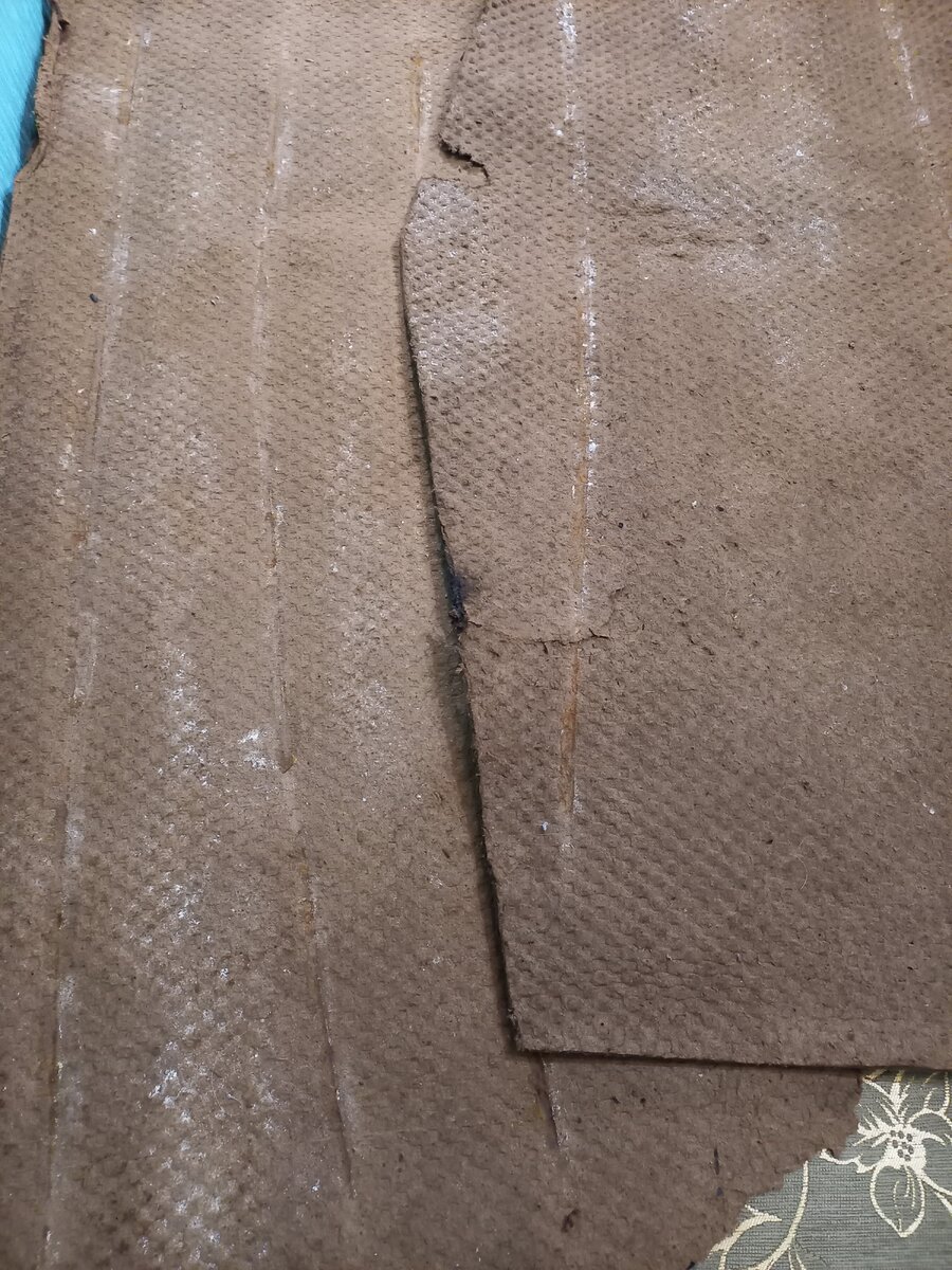

Эта же с потолка....
HistoriK
14.02.2011
2 386
8 074
Да, с потолка.
У меня не сохранился картон щита, на донорах был весь в кашу. Представления про оригинальную шумку не имею к сожалению (
А какого типа там должна быть шумка? Я выбирал самую толстую, глядя на винты крепления картона к моторному щиту.

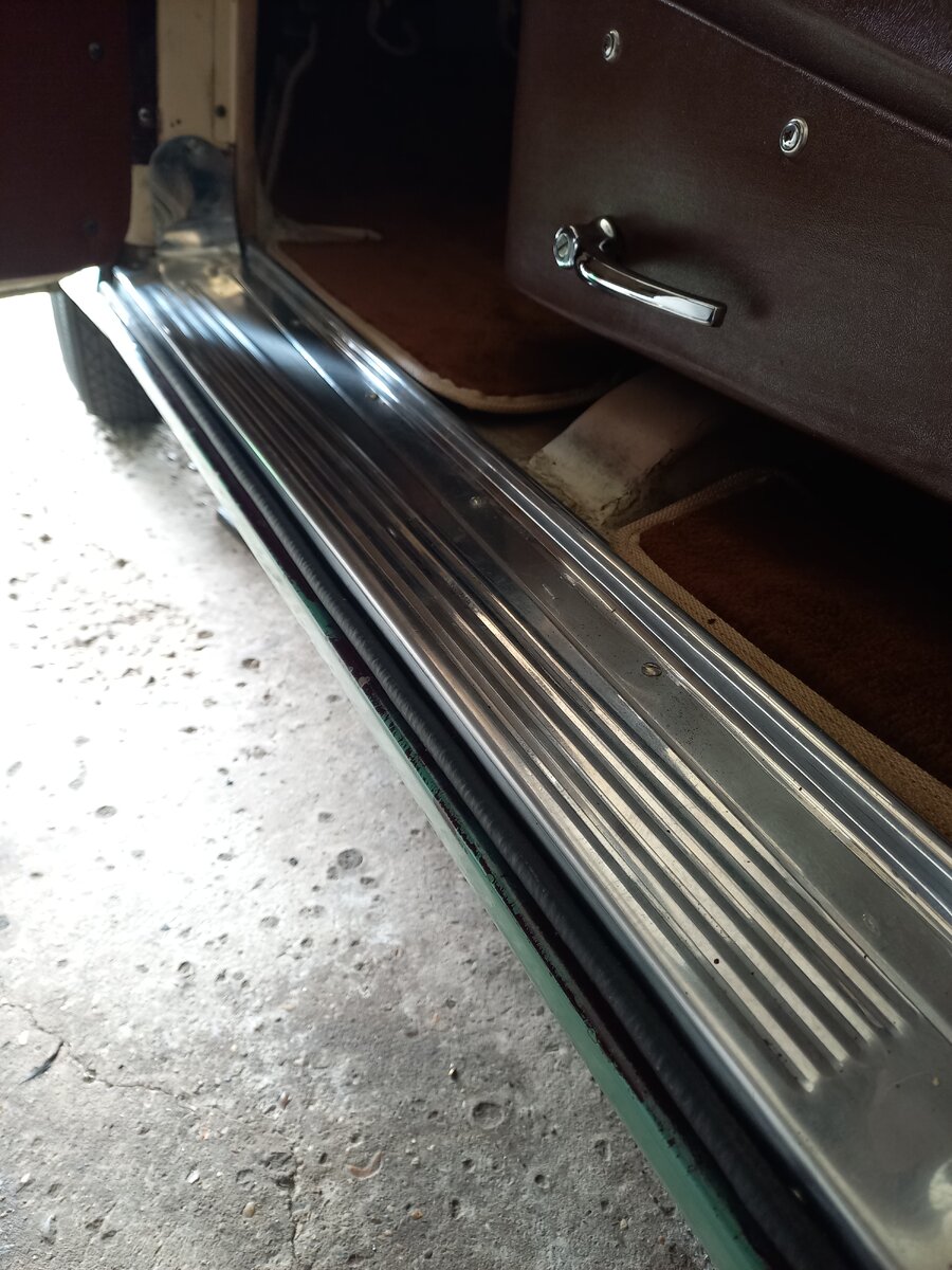

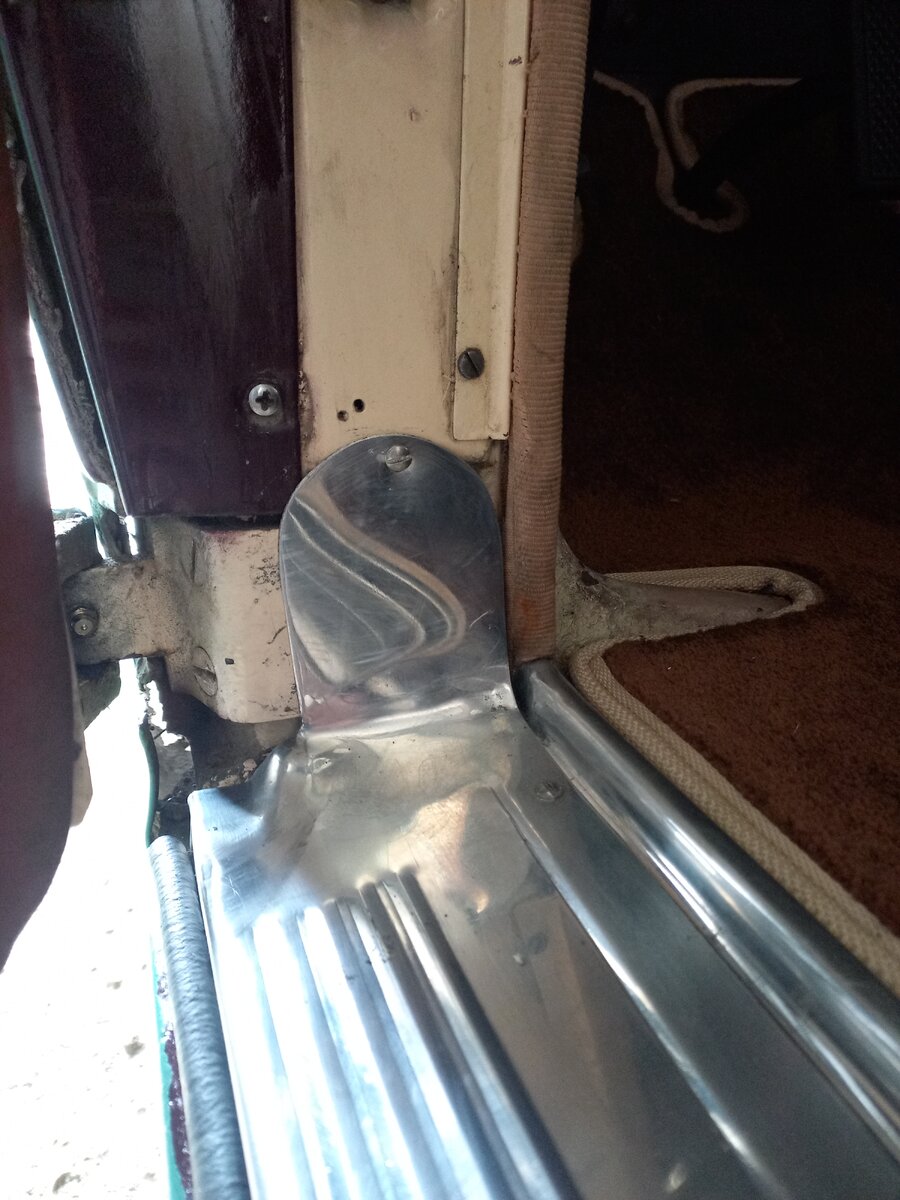

Установил накладку водительского порога, встала хорошо за исключением длинны самой накладки-она чуть короче оригинальной, пришлось прихватить за самый край.
Разницу видно по оставшимся отверстиями оригинальной накладки.
Ещё один неприятный момент-это новодельный уплотнитель накладок. В купе с установленным дверным уплотнителем дверь нормально уже не закрывается.
Причина в уплотнителе порогов, он больше оригинального почти в два раза.
Чуть позже приложу фото и чертёж.

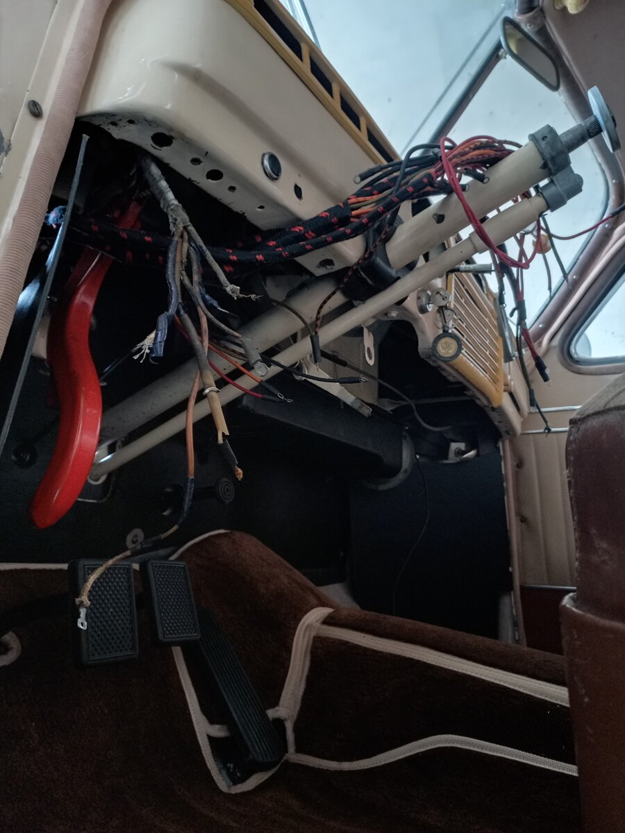

Установил радиатор, снял два жгута старой проводки.
Придётся вскрывать потолок, благо установлен он достаточно хреново, для замены ещё одного жгута.

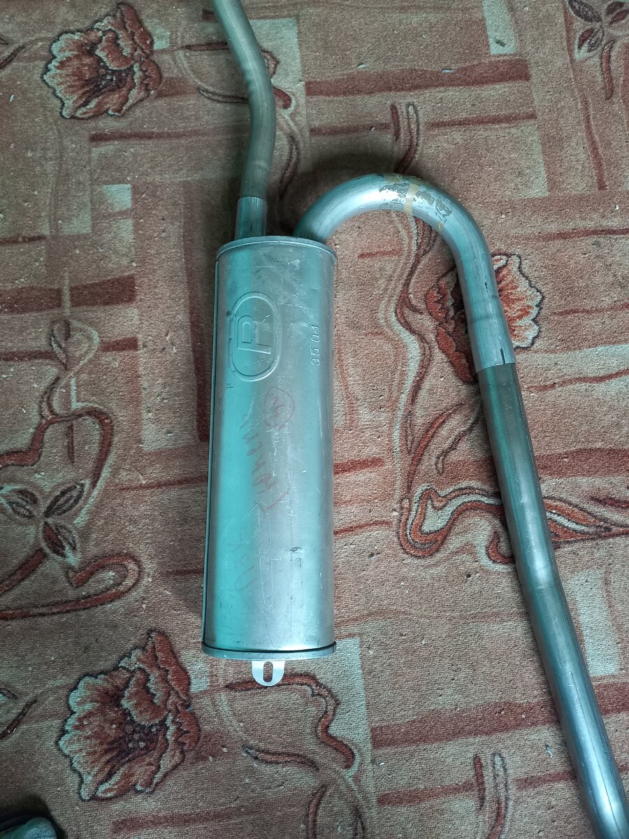

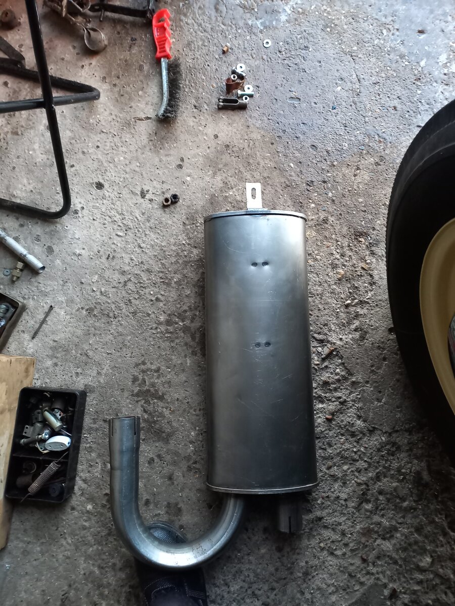

Благодаря помощи TUNER-a, был приобретён польский новодельный глушитель.
Приемная/выхлопная трубы будут установлены новые.
Глушитель по цене вышел дешевле новодела с той разницей, что подошёл по креплениям идеально.
Банка равномерно сидит на подвесах, в отличие от новодела не касается днища.
Новодел, повторюсь, шире и длиннее за счёт навареных креплений.

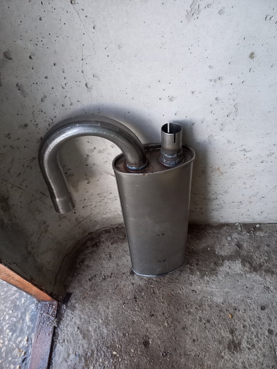

Но и этот глушитель надо дорабатывать по месту, - один из патрубков надо подогнуть где-то на см.
Польский новодел.
Наш новодел:
Есть же правильный уплонтитель по поргу в олдпартс7910
HistoriK
14.02.2011
2 386
8 074
Да откуда я это знал...) Где продаётся правильный, а где неправильный уплотнитель.
Я сначала накинул накладки, без уплотнителя, дверь нормально закрывается, не задевает.
Уже когда прикручивал на шурупы, установил уплотнитель.
Дверь топорщится по низу, закрывается с усилием.
Позвонил тем, кто уже ставил накладки/уплотнитель.
По итогу, да, он шире, были возвраты в магазин.
Покупал в ретродетали, в Санкт-Петербурге.
Увы. Однозначно можно сказать что он не подходит.(
Реакции: TUNER

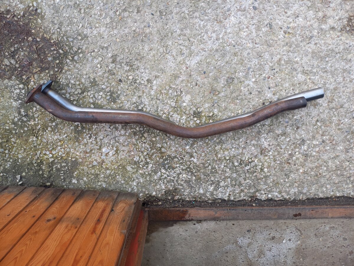

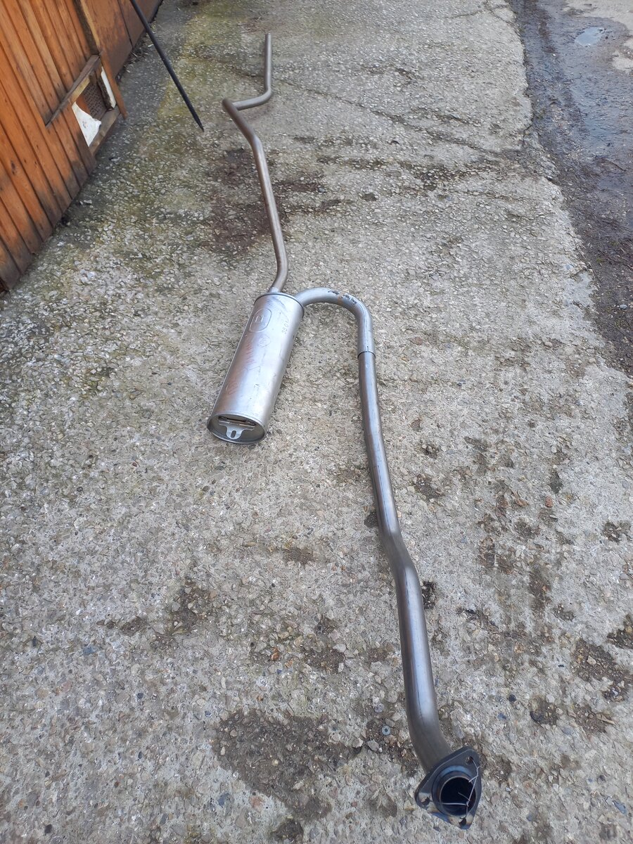

Выхлопная магистраль.
Новодел/оригинал.

Уплотнитель накладки порогов шёл с завода в двух видах 1. пористая резина на ранних 2. обычная резина (в виде трубки с хвостиком для крепления) на всех остальных.
Сейчас в продаже есть вариант 2. И правильно вы сказали некоторые не подходят по размеру, а некоторые по жёсткости - слишком жесткие. В магазинах этого могут и не знать, да и сами покупатели не всегда знают как оно должно быть.
Мы у себя делаем так: ищем чертёж, покупаем все доступные в продаже варианты. Сравниваем и устанавливаем на машину. После этого либо выбираем одного поставщика, а если нет достойных вариантов, изготавливаем/заказываем на заводе сами.
По глушителю. Новодел из известного питерского магазина больше штатного, связано это с тем что на заводе где их делают используют стандартные торцевые овалы, а по нашим размерам их там нет. С одной стороны хорошо что вообще есть новодел, а с другой стороны, поражает беспардонность тех кто его делает и распространяет.
Лет 10 назад новодел был гораздо приличнее. Сам покупал себе в 12 или 13 году. Да, он был неоригинальной формы, но вставал без особых проблем. Максимум-чуть подогнуть трубу. С чем связано ухудшение мне не очень понятно.

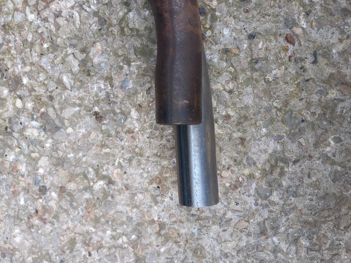

Дело в том, что покупая глушитель за 6000+ т.р я получаю в итоге деталь, которая не подходит от слова совсем.
Мне не жалко денег, соотношение цены/качества меня не устраивает.
Ладно, что вместе с этим глушителем я покупаю выхлопную трубу, которая идёт в комплекте с ним.
Он не подходит на подвес, из за увеличеного диаметра выхлопной трубы.
Он не подходит на оригинальную приемную трубу, - патрубок глушителя еле цепляет за приемную трубу.
За счёт переднего кронштейна сам глушитель смещен назад таким образом, что задний подвес оттянут под углом, а передний кронштейн тупо упирается в лонжерон.
Да, его можно приколхозить, увеличив длинну подвеса и доработав передний кронштейн путем его его демонтажа болгаркой.
Но сама банка как отмечено выше, шире и больше.
Даже если его выставить ровно по центру "туннеля" расстояние между лонжероном и коробом очень мало.
С учётом того, что двигатель при запуске может дёргаться, вся эта конструкция будет колошматить по днищу.
И в довесок отдавать тепло на днище в тех местах где его касается.

На фото выше, очевидно, что причина не в трубе-для новодельного глушителя весь тракт нужно покупать в комплекте новодельный.
Под него сделана приемная труба, которая длинее оригинала.
Я вернул глушитель, и забрал деньги, но не все, а за "вычетом уплаченных магазином процентов гос-ву". Это около 400-600р.

Сейчас объясню, первые новодельные глушители на победу делались на заводе в г.Воронеже. Я их тогда отправлял пачками по России. новодела другого тогда вообще не было. И была возможность влиять на качество. Просто подойти к рабочему и сказать на что обратить внимание. Брака при этом было минимум.
В какой-то момент этот участок завода остановили, станки перевезли в другой город, и этой темой заниматься просто никто не захотел. Новому заводу это было совсем не интересно из-за мизерного по их меркам тиража.
А то что сейчас делается больше по размеру, так это из-за того что на новом заводе нет более подходящих штампов боковин.
А новые делать никто не будет. И так ведь покупают …

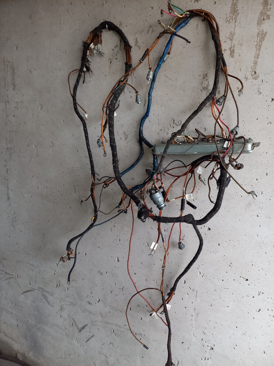

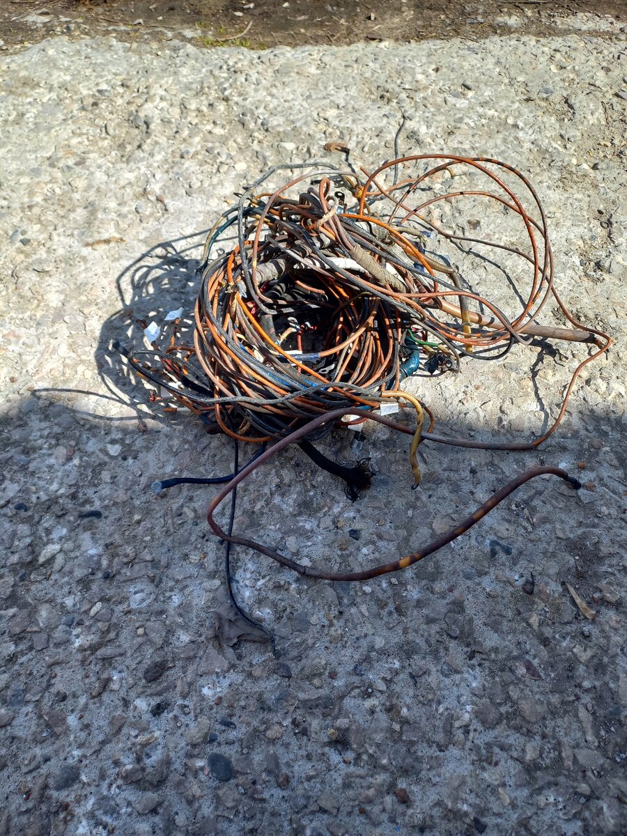

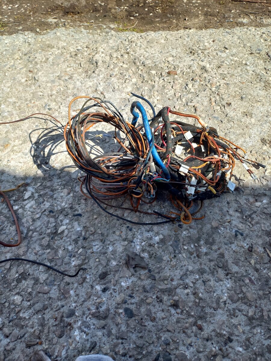

Заменил проводку. Всю, и потолочный жгут.
Подошло все хорошо, по цветам не скажу, устанавливается без оглядки на цветовую схему.

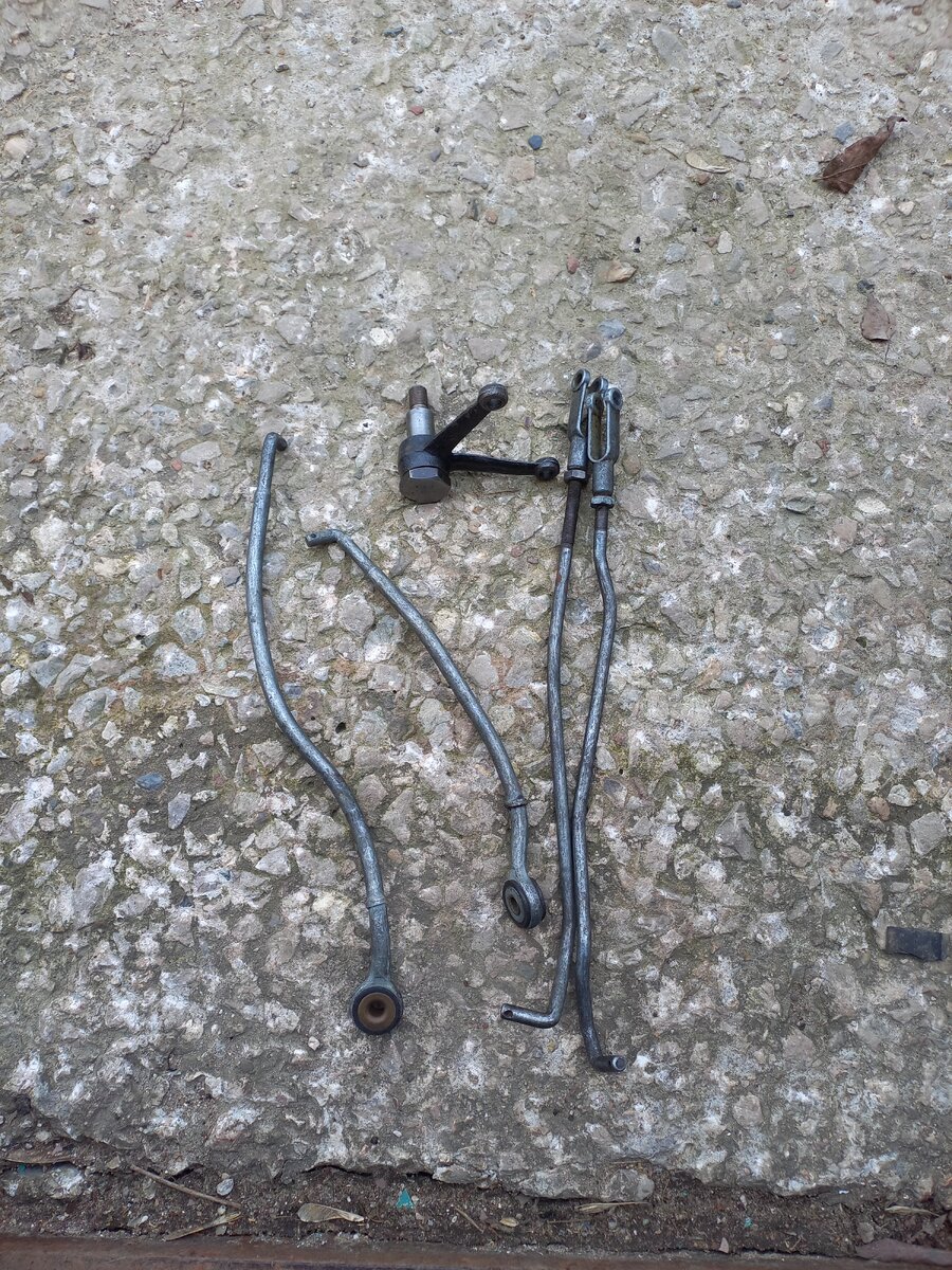

Собрал механизм управления кпп, тяги установил новые.

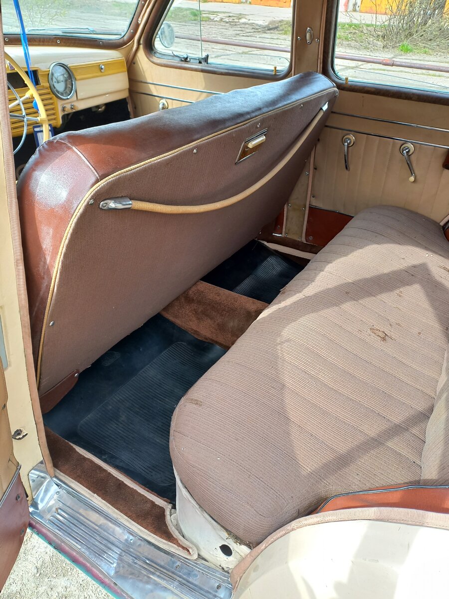

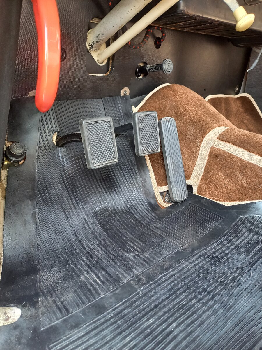

Резиновые коврики. Обещанные фото)
Водительский коврик, самый проблемный исходник.
В живую все эти огрехи не видно, смотрятся как монолитный чёрный коврик.

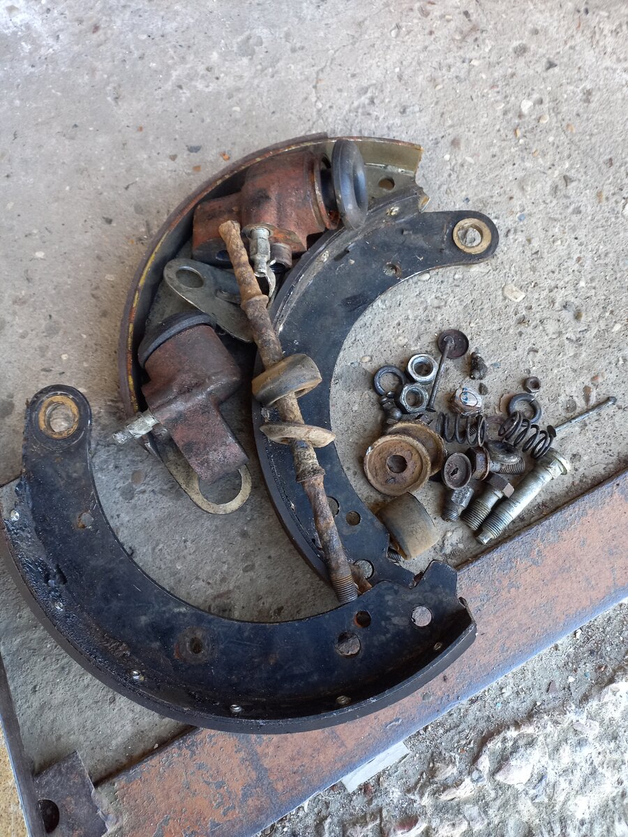

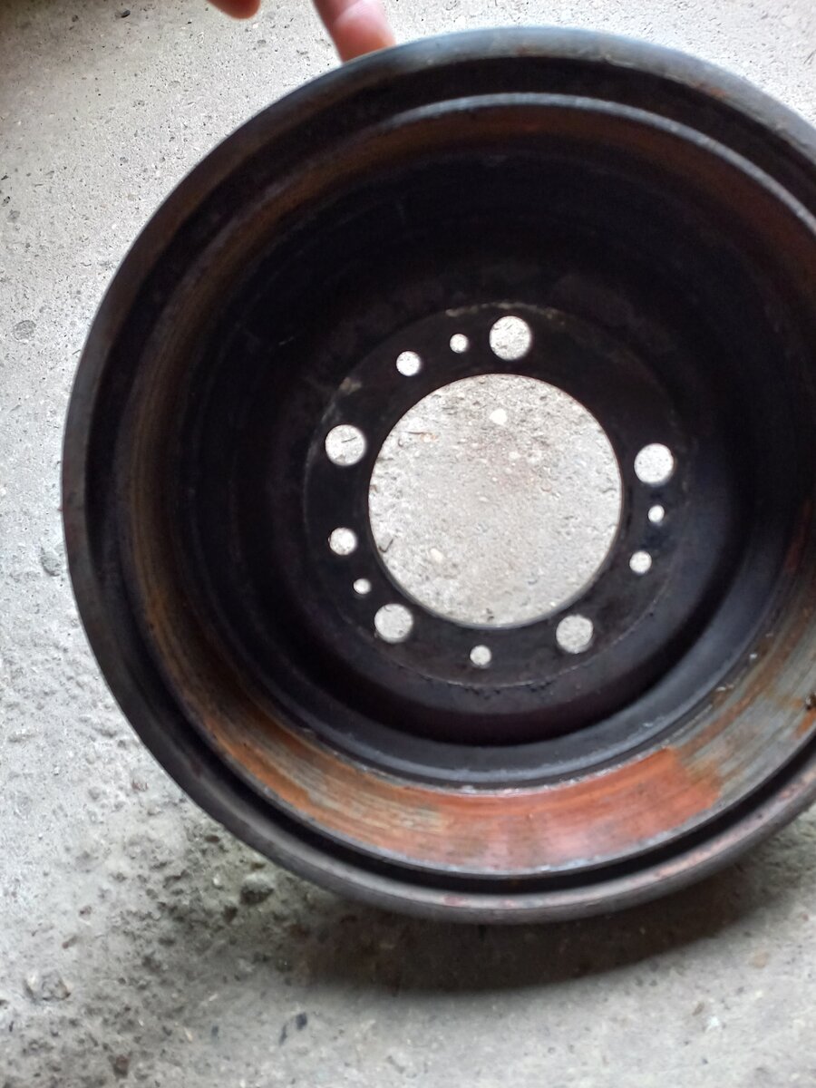

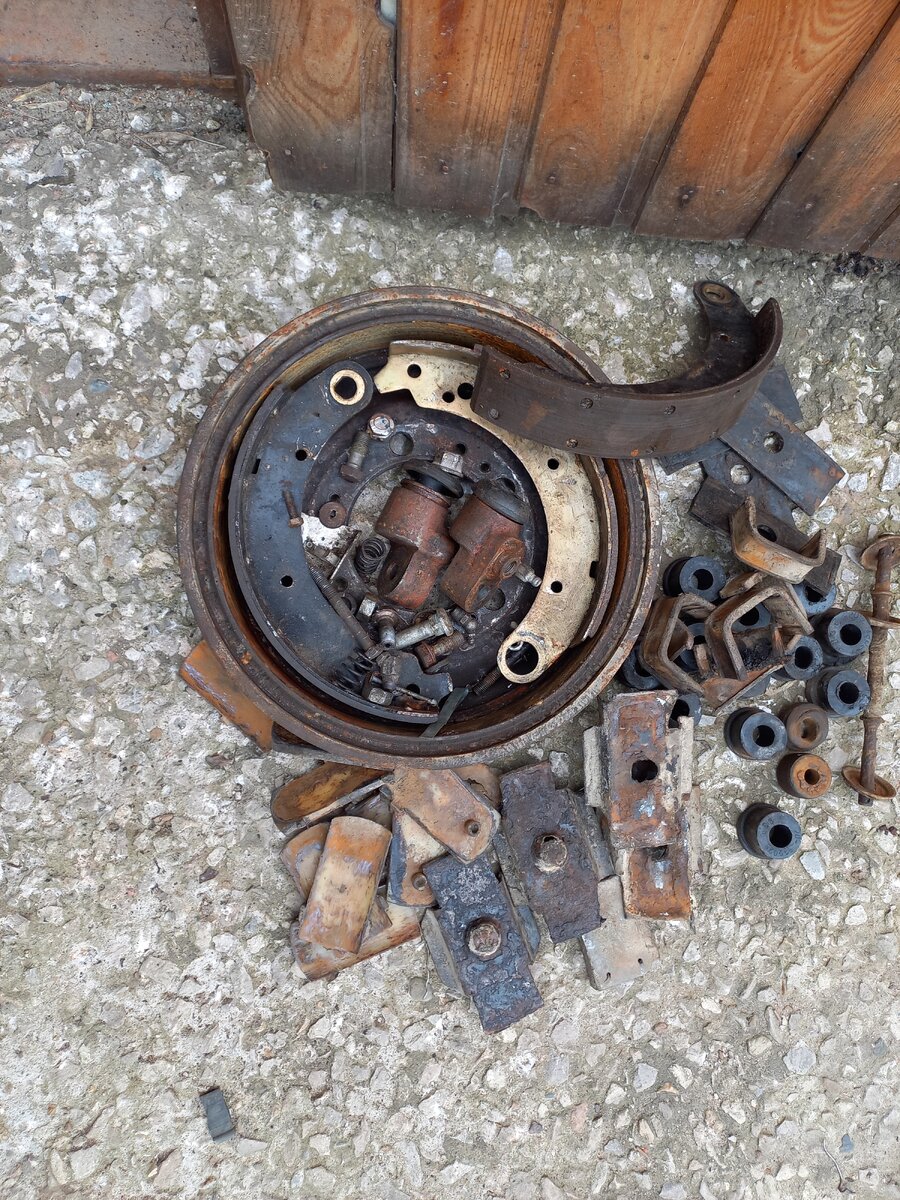

Скинул старые колодки/цилиндры с переднего правого колеса.
Ещё Кириллу делали её в сервисе, меняли колодки/цилиндры.
По итогу на трех колёсах стояли цилиндры с самоподводом, на этом от уаза.
Был залит дот, цилиндры текли нещадно.

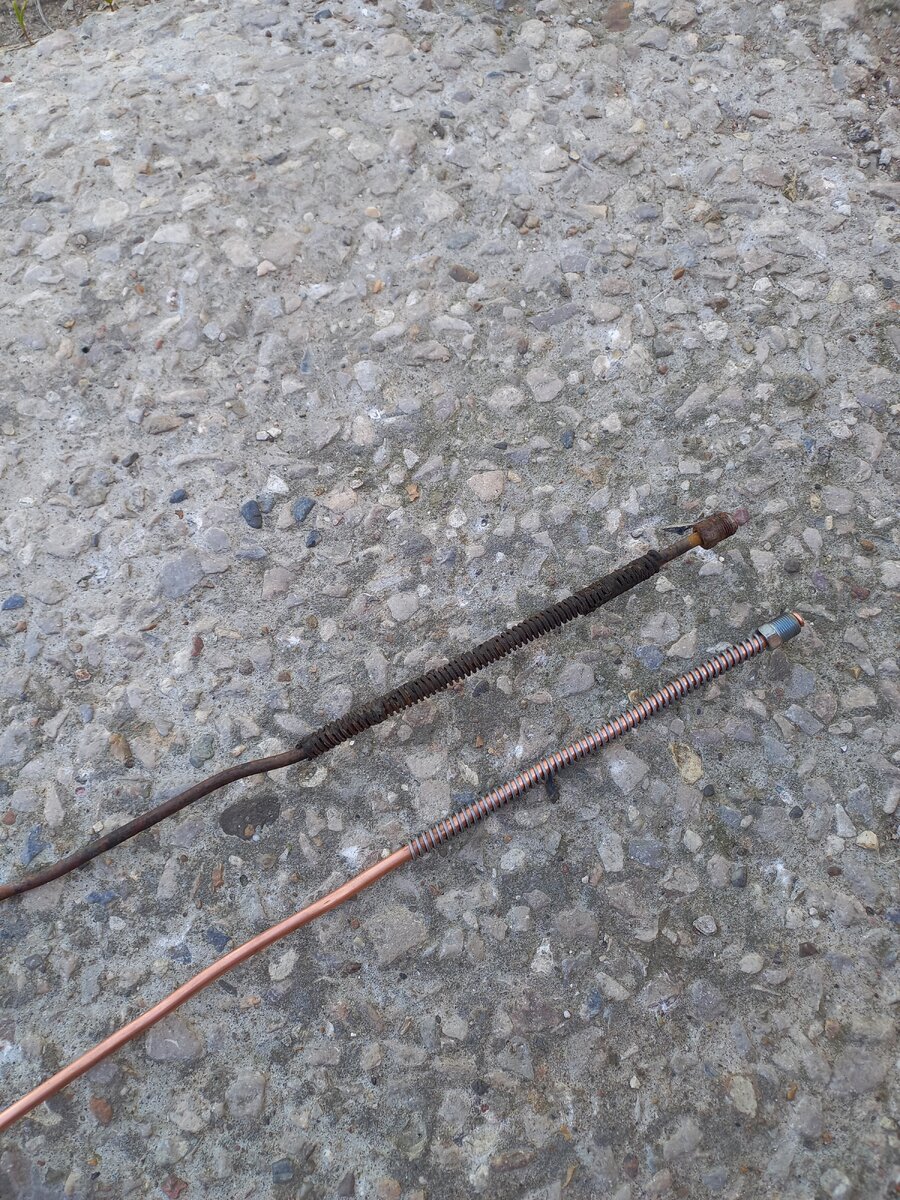

Тормозную магистраль купил на метраж, одолжил у товарища набор людля развальцовки.

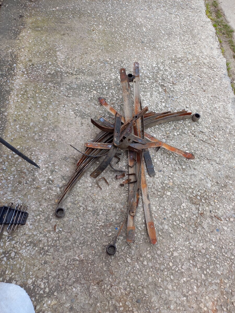

Рессоры и кронштейны ещё предстоит очистить от ржи.

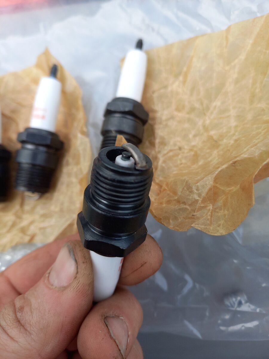

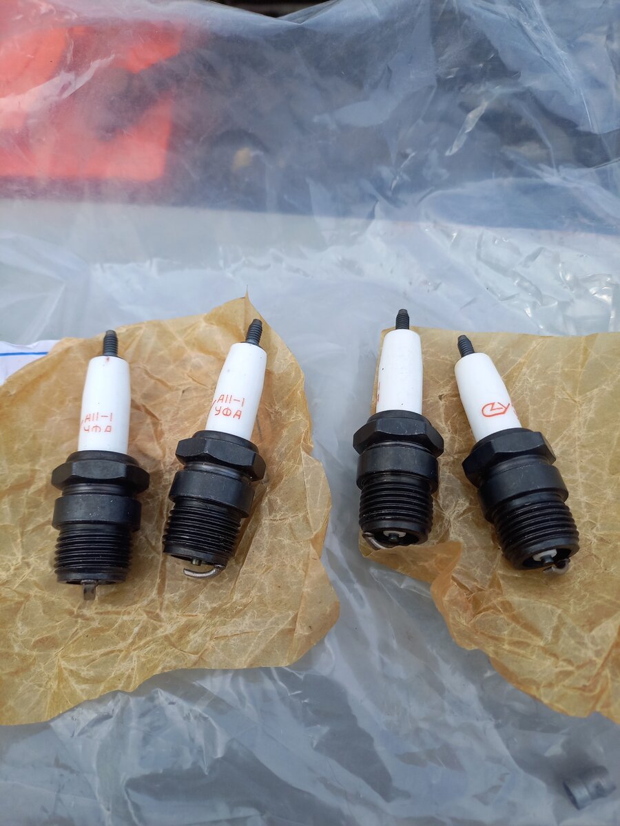

Вот такие свечи купил в одном сельском магазине. Они иногда выставляют на прилавок что-то из закромов.
Свечи больше сувенирная продукция.
Похоже на Китай, нет ни госта, ни даты.
Модель а11-1.
Цена правда 100 р шт, ставить не буду, пусть лежат.
