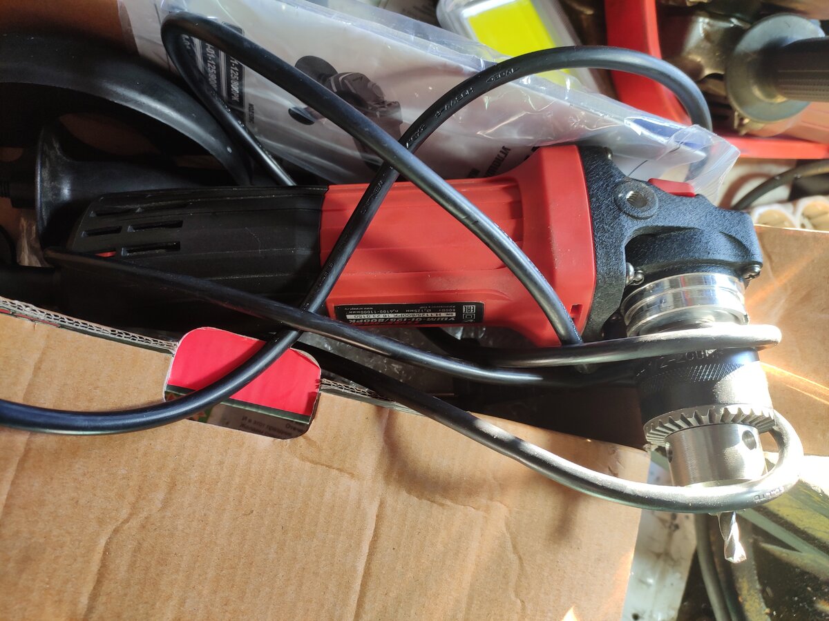

Алмазными дисками на дрель Д25-Д50 (см. выше) есть опыт работы?
Это именно алмазное напыление или просто фигура речи? Алмаз при работе по стали засаливается и перестает работать. Он нужен только при работе по твердосплаву (режущий инструмент затачивать). По обычной это дорого и неэффективно.

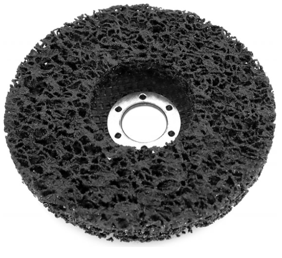

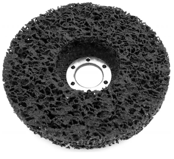

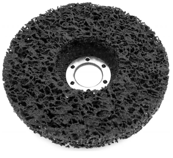

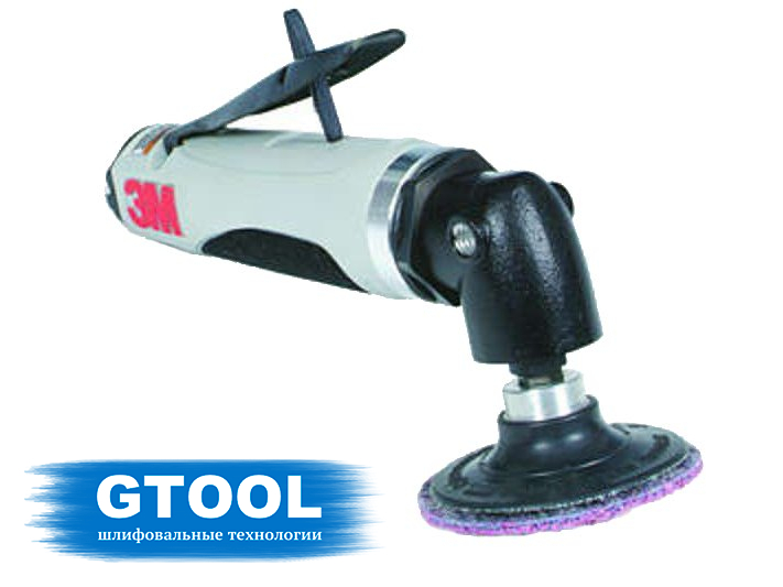

Все это на самом деле прошлый век. Для удаления старой краски и ржи с адекватной скоростью и качеством в гараже лучше "кораллового" диска наверное ничего нет. Если не пробовали-то рекомендую. Они появились не так давно и стоили дорого, сейчас стали в разы доступнее. Я даже картинку прилеплю, вот:

Да, использовал его. Очень доволен!

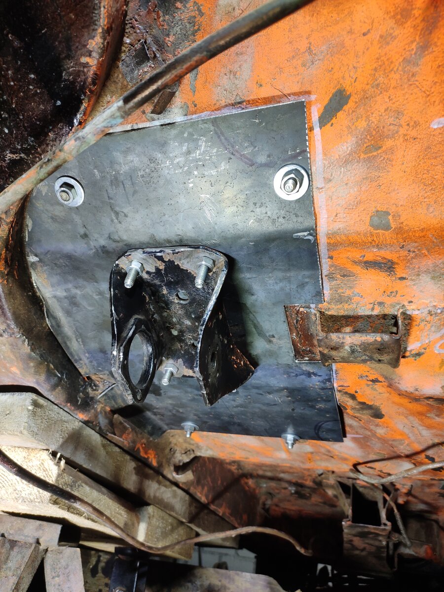

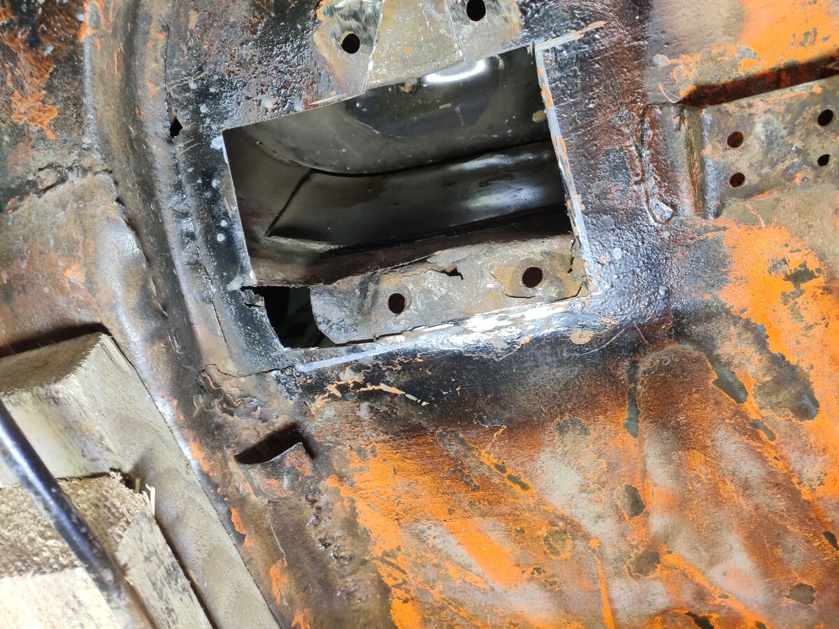

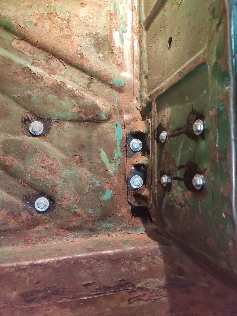

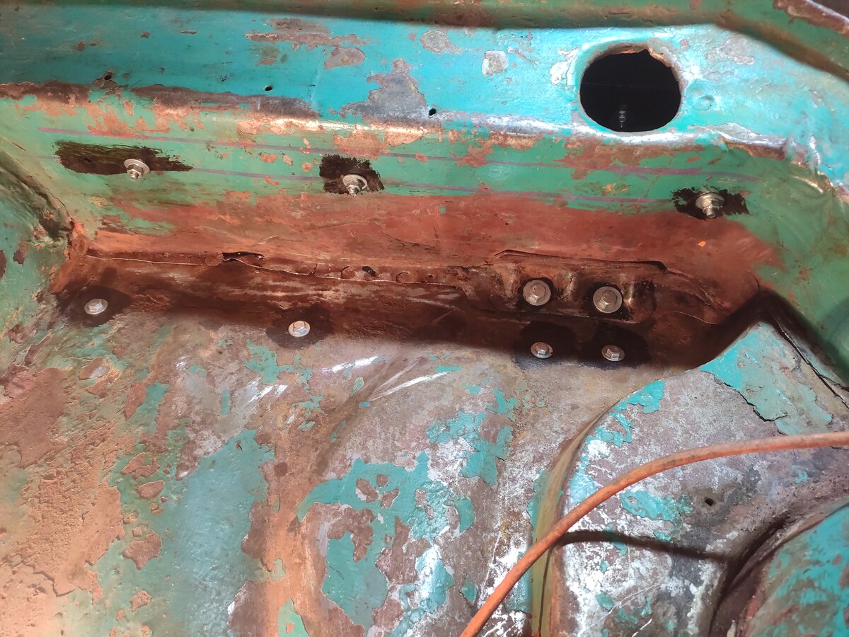

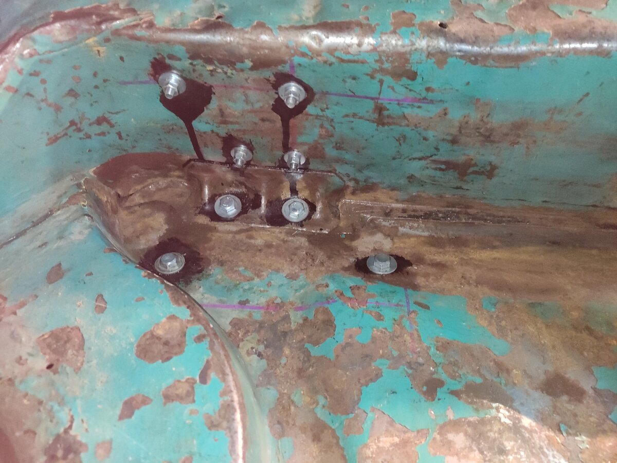

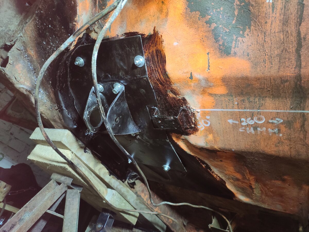

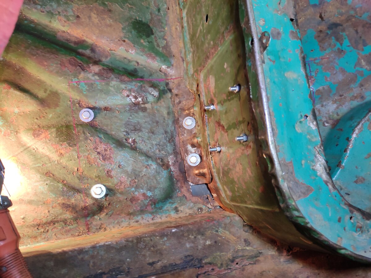

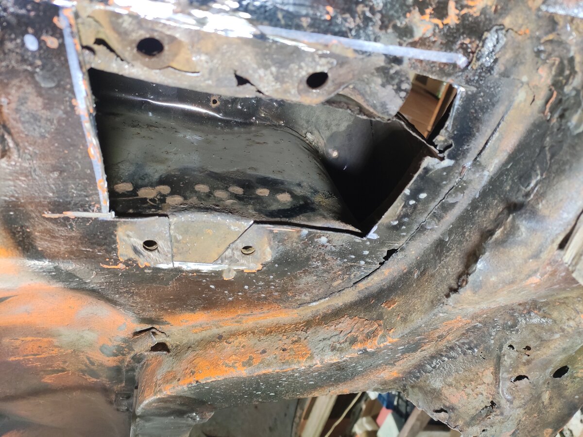

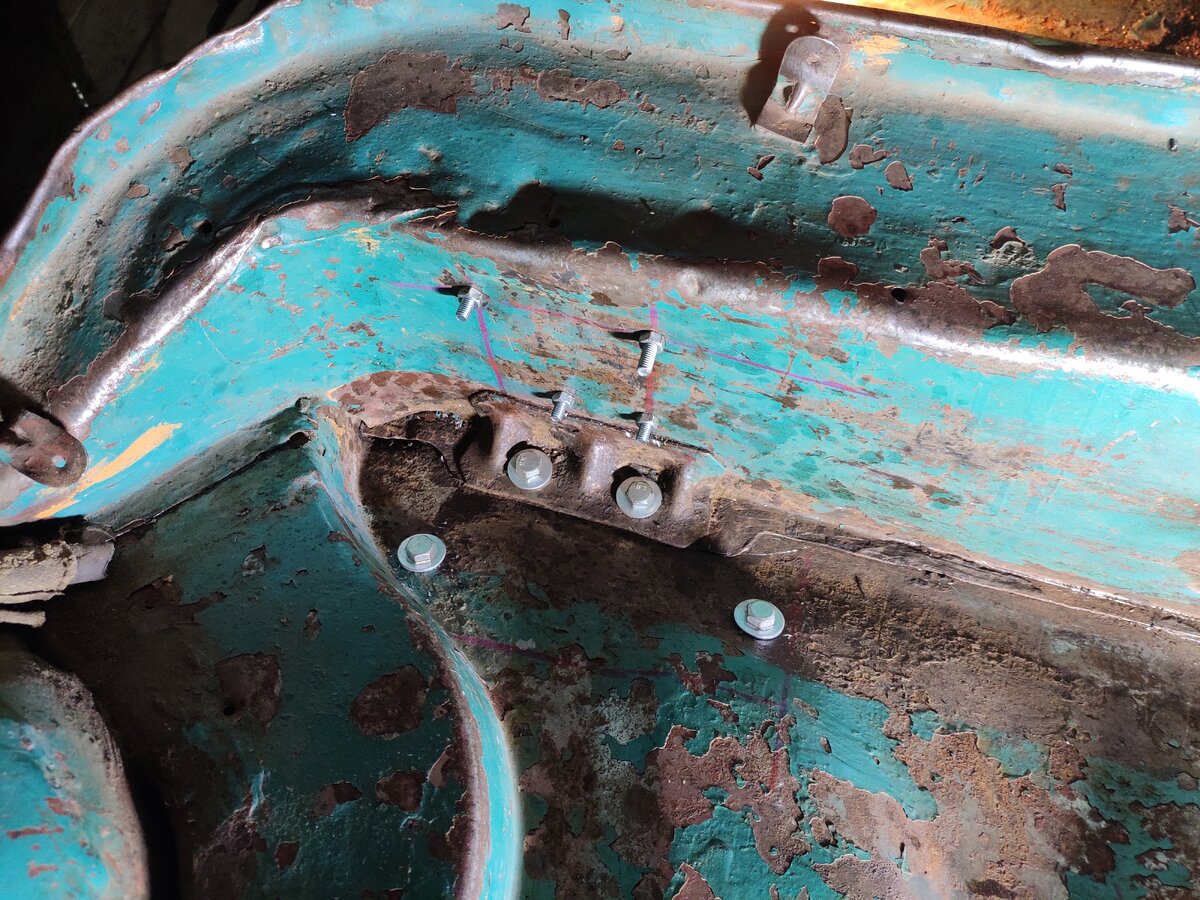

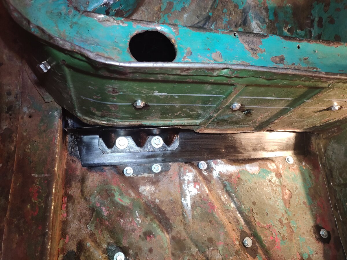

Думаю обрабатывать не нужно, впереди ведь сварка, будет много чистки и резни по металлу. Это ведб времянка?
Реакции: Oksiqen
HistoriK
14.02.2011
2 185
7 182
Грунтом из баллончика)) на сезон хватит без проблем)
Реакции: ash-oldgaz и Oksiqen
5 107
3 415

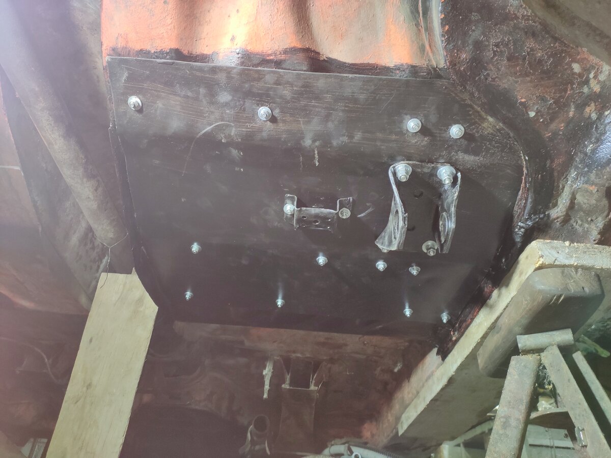

Краской 3 в 1 типа "НовбытХим" или что-то в этом роде, между металлом заплаты и дном пушсала намазюкать. По периметру пластилином залепить можно, чтобы не вымывало.
то ведб времянка?
Ага, нет ничего более постоянного. Ну вы поняли)
Старик Макгаккет
1 833
4 193
Отличный выход из ситуации, коллега! Безопасность эксплуатации в первую очередь.
