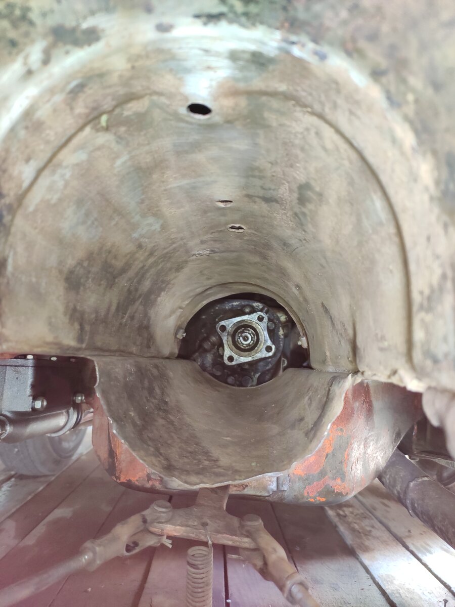

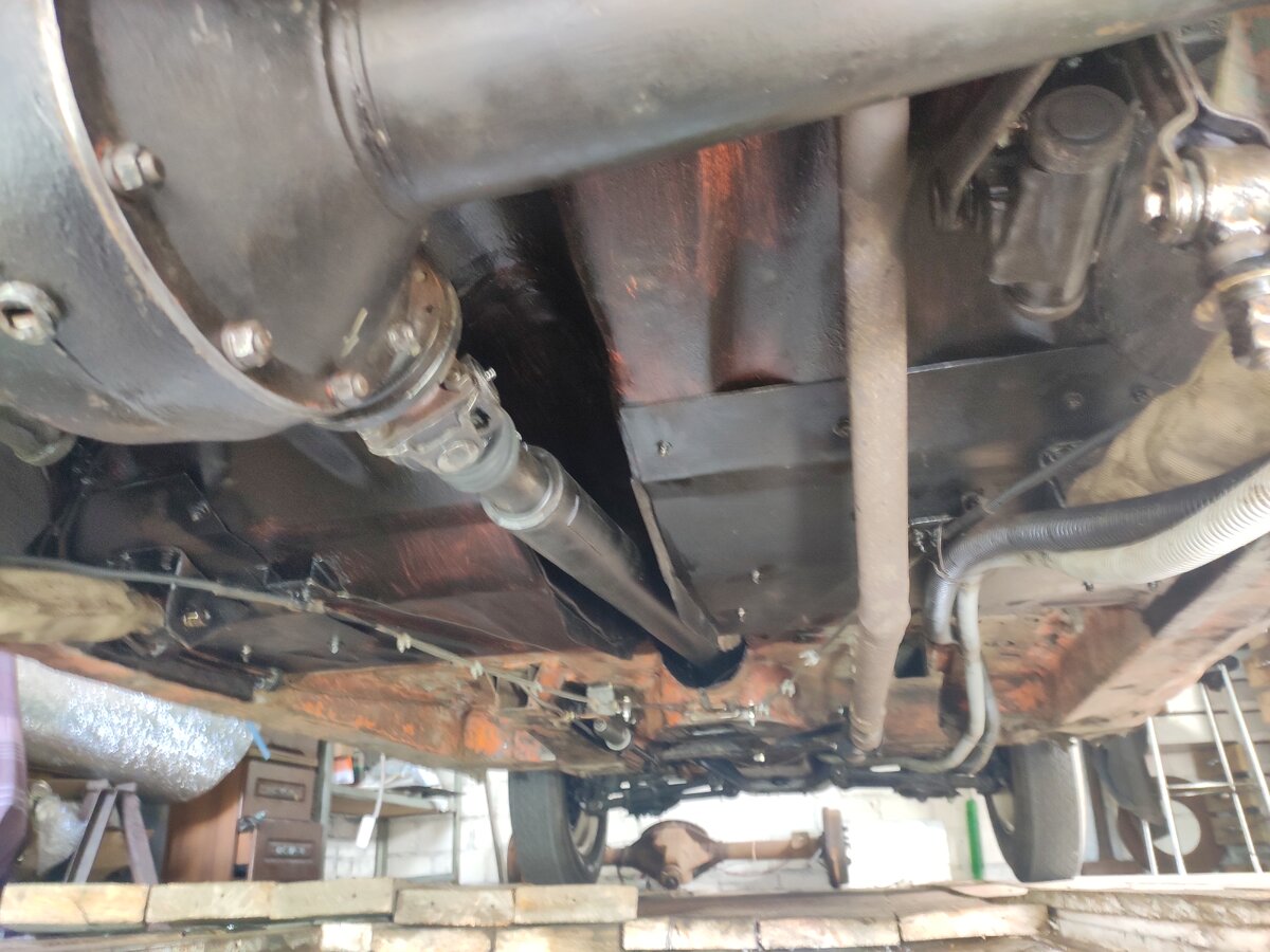

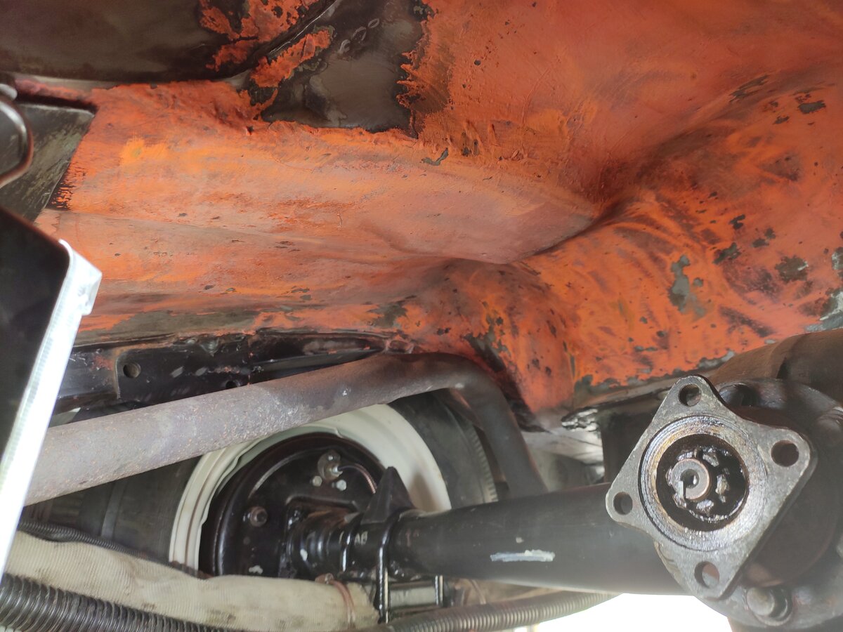

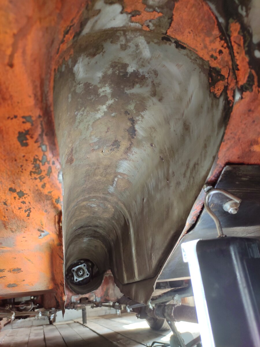

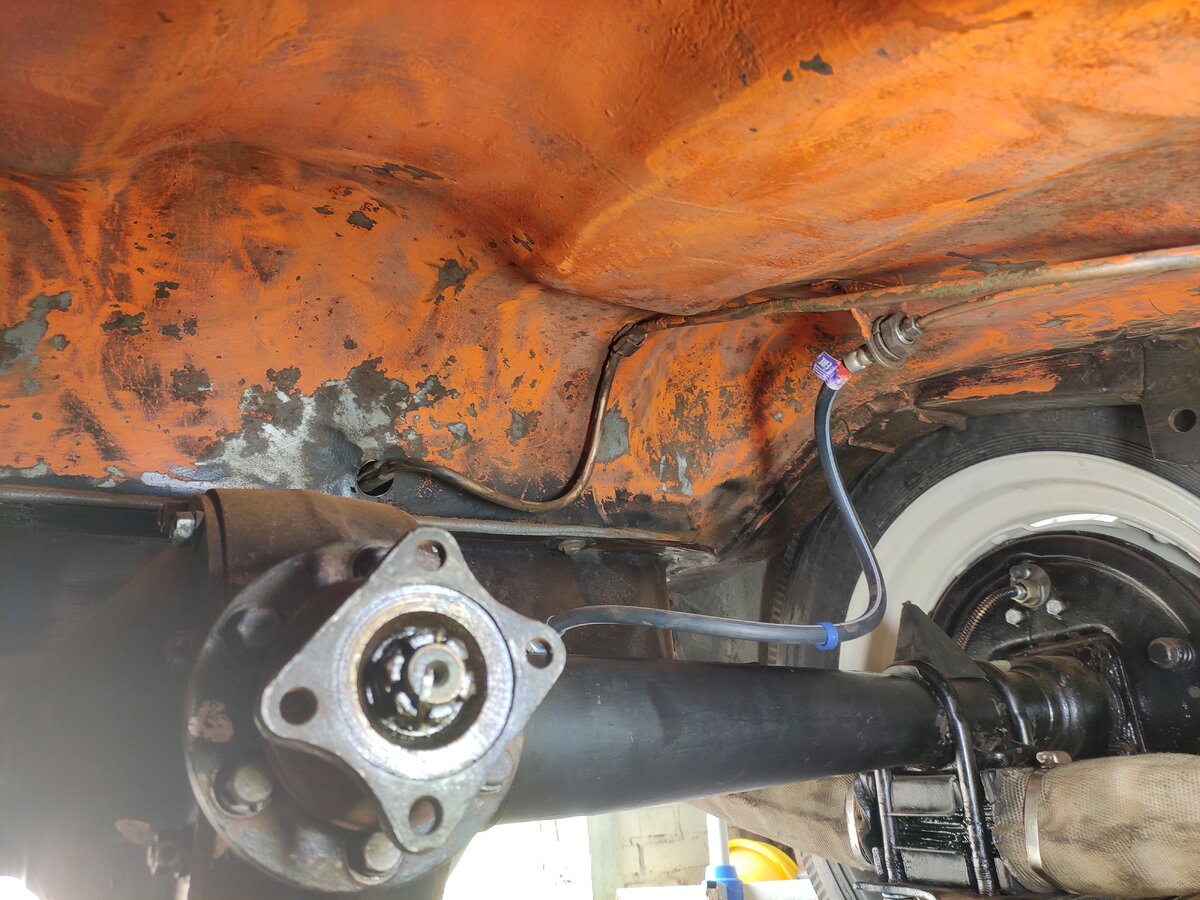

Вот в таких условиях живут мои хоббя. На сегодня: снял кардан 21 и его крепление вместе с пеньками, Подготовил к установке оригинальный, почистил, обезжирил зону под временное защитное покрытие. Слил смазку и промыл КПП соляркой, немного прибрался в гараже. Пришли почте приятные мелочи на Победу. Как видно на фото - срезан тоннель кардана, может есть у кого , мне нада..

КАКАЯ КРАСОТА!
Такой обстоятельный подход и чистое днище - радует глаз!
Да и Иж просто красавец!!!

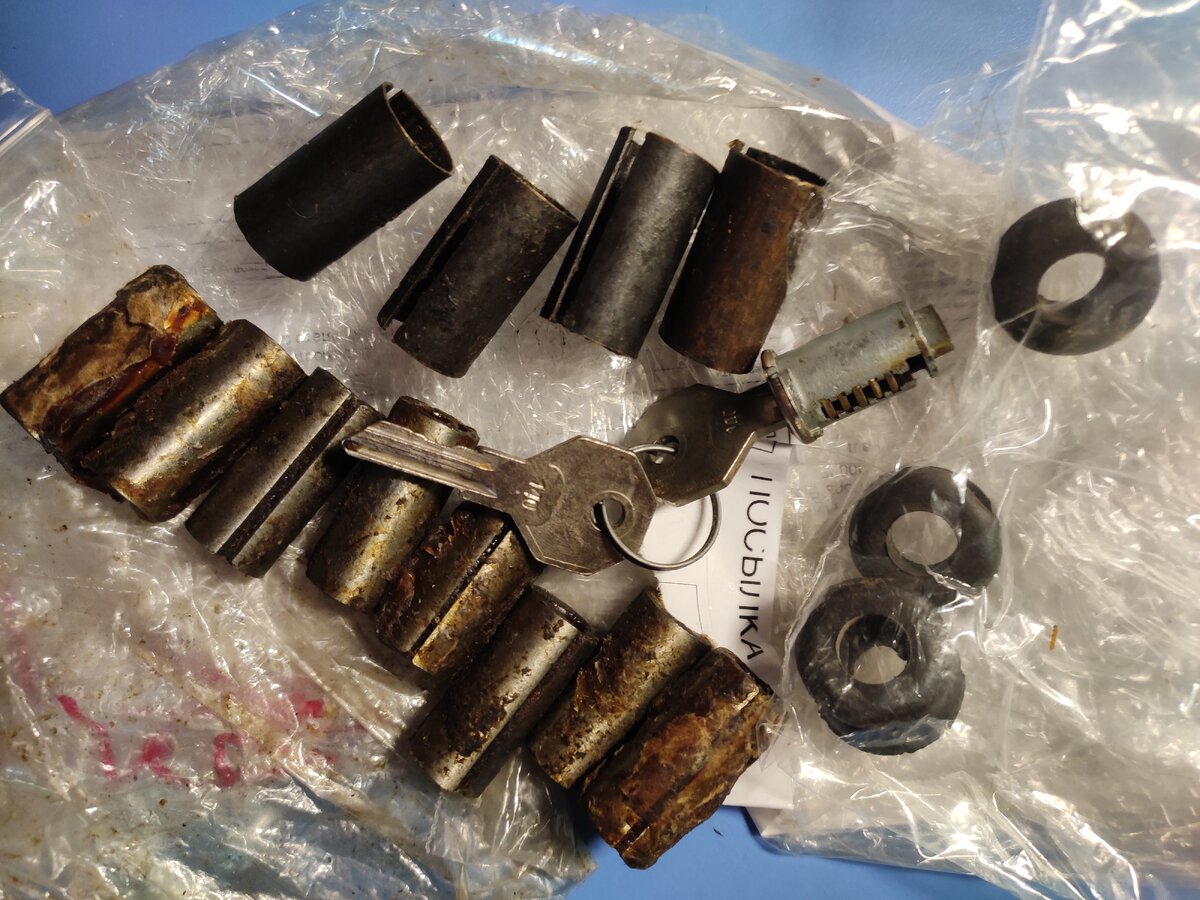

а что это за гильзы из посылки ?

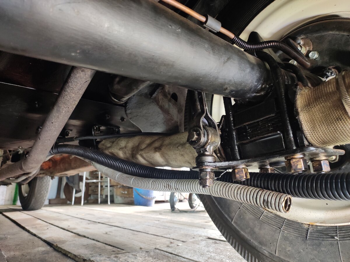

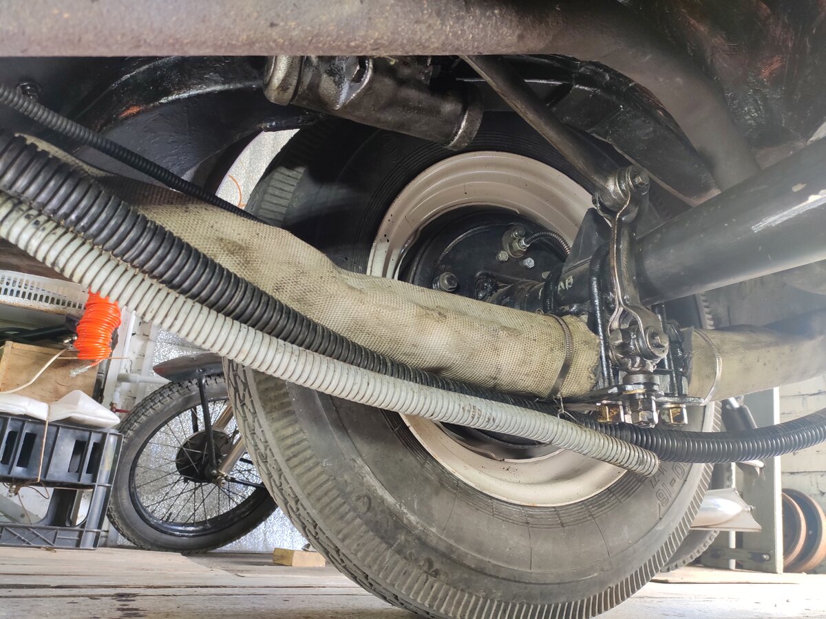

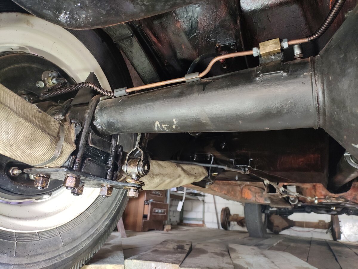

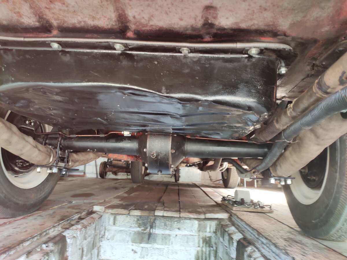

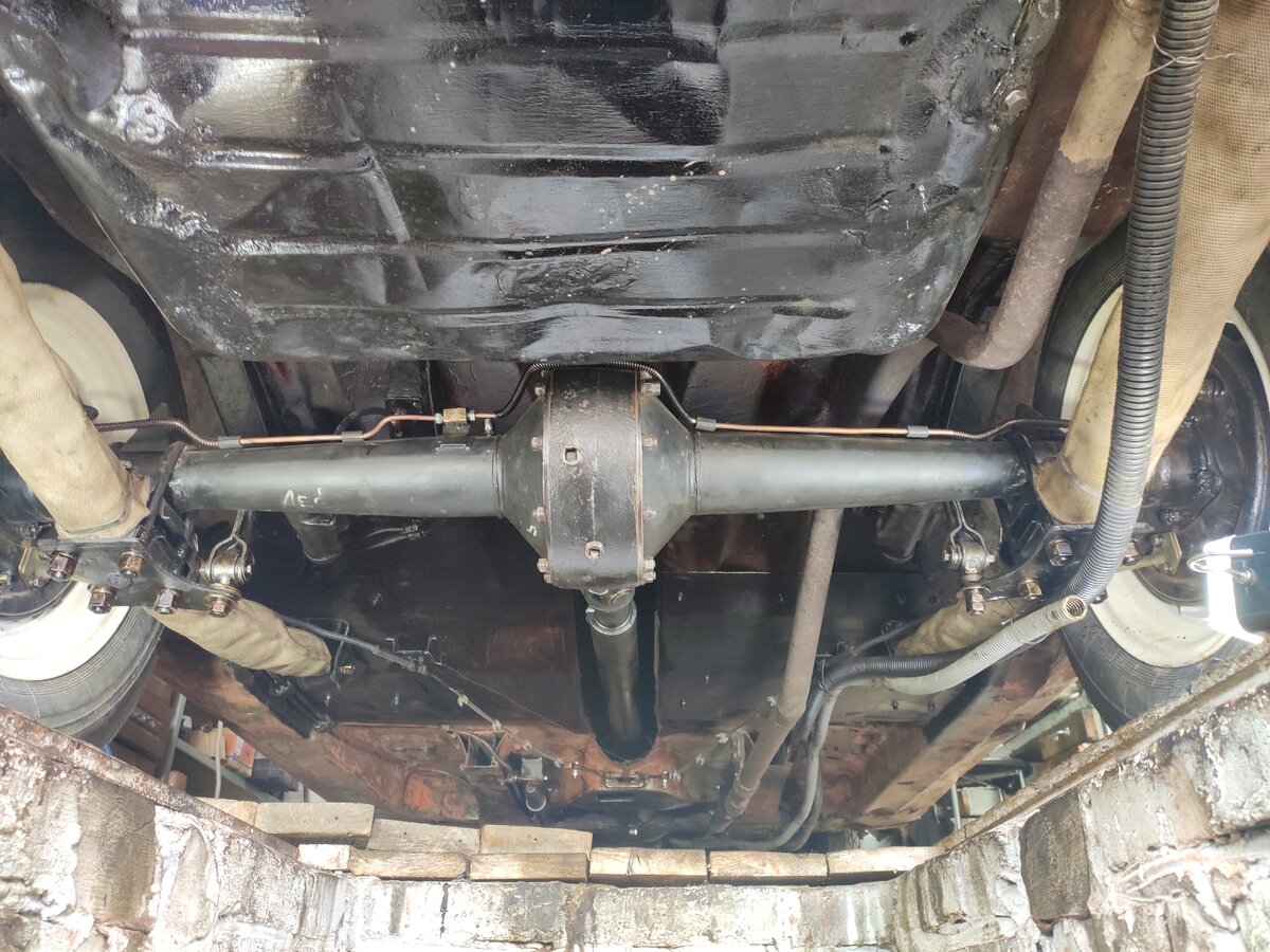

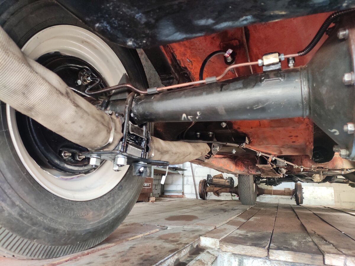

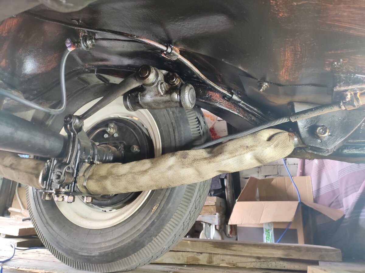

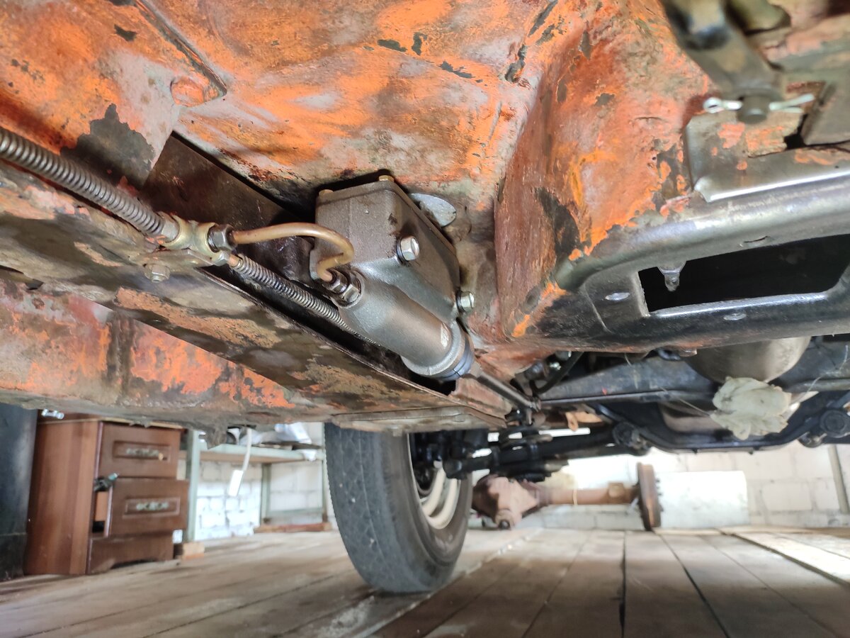

Приветствую, наконец закончил ремонт по перечню, который должен был завершен к середине мая 2024.
Временный ремонт накладками мест крепления кронштейна серег задней рессоры
Замена моста ( сборной солянки) на родной
Установил обратно снятые листы рессор
замена кардана газ21 на родной
Замена главного и всех рабочих тормозных цилиндров
Замена тормозных шлангов
замена жидкости БСК на ДОТ4
Промыл, залил жидкость для амортизаторов, заменил втулки рычага и проушины и установил задние рычажные амортизаторы
Открутил кронштейны заднего бампера, фаркоп
Установил задние родные колеса
Зачистил и покрыл временным защитным составом места ремонта

По сравнению с 21м мостом, есть разница?

Накопилось много всяких домашних вопросов, на Победе хочу просто кататься пока не появится возможность заняться ремонтом дальше. Список по Победе огромный просто, если разобрать и все делать сразу , есть вероятность не собрать потом никогда. Так что вся надежда на глубокую осень и зиму...
