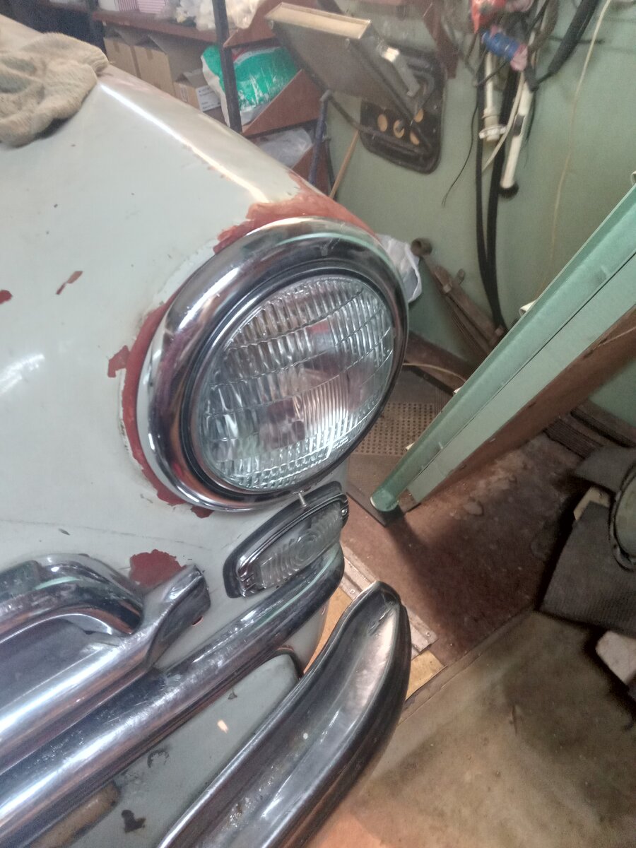

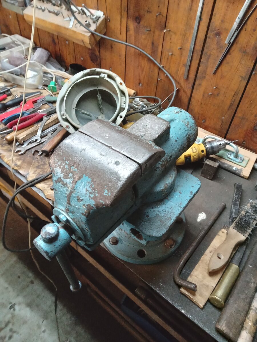

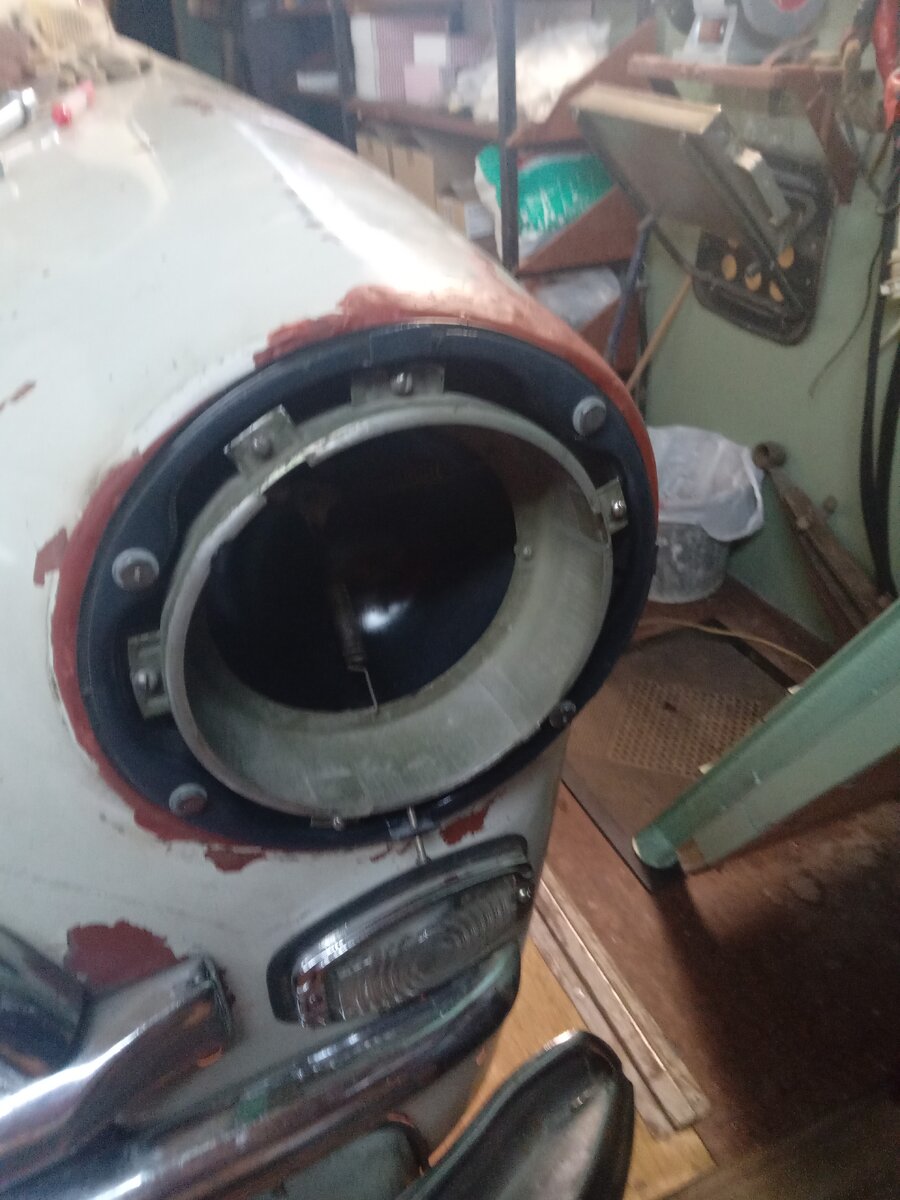

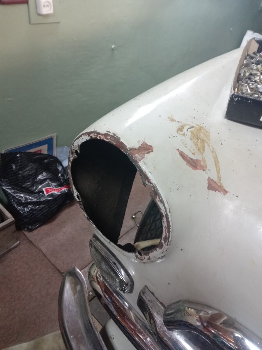

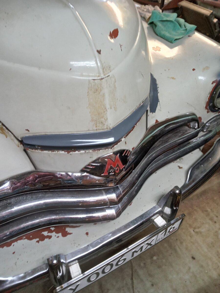

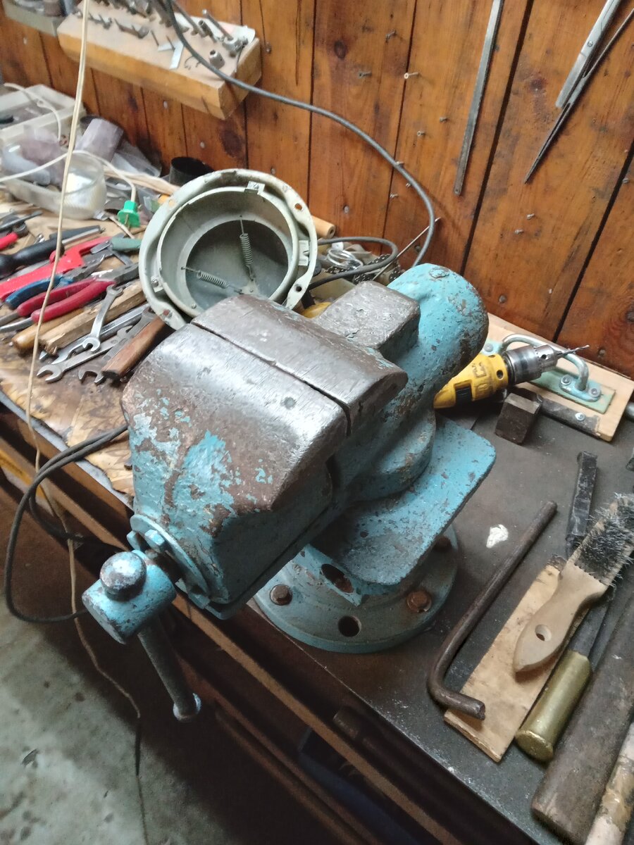

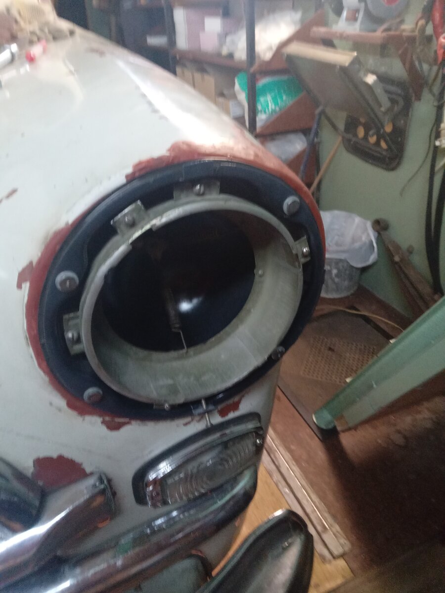

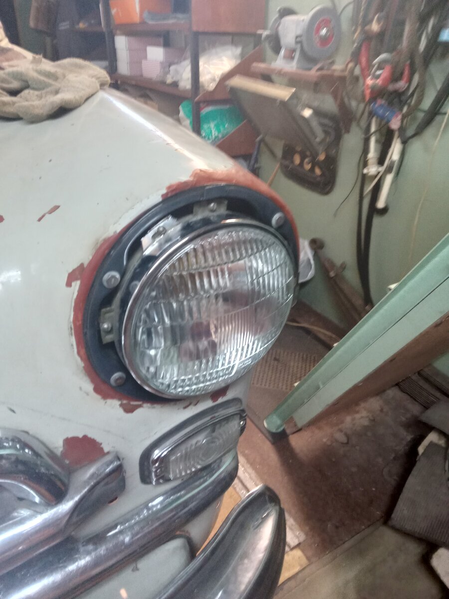

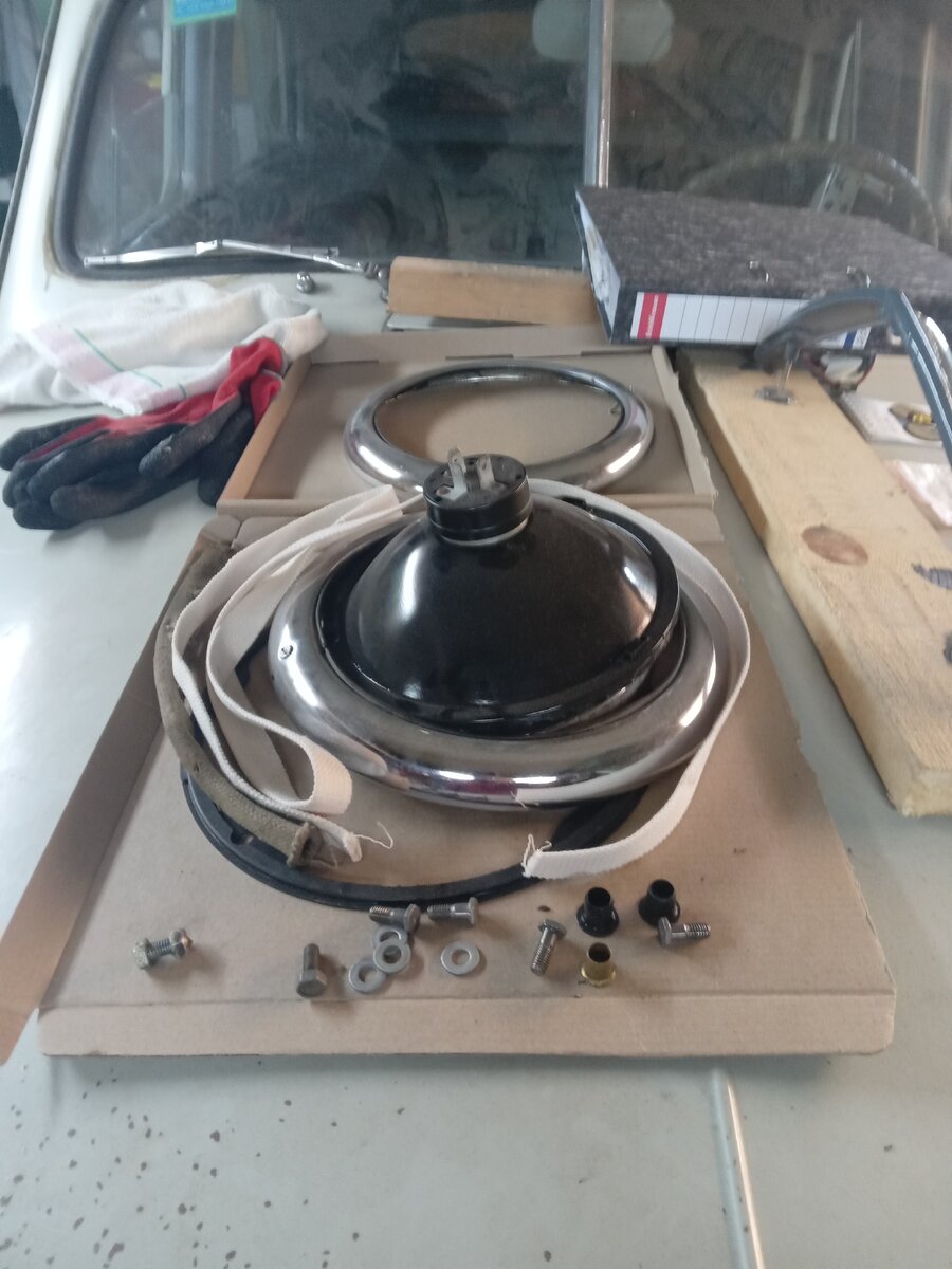

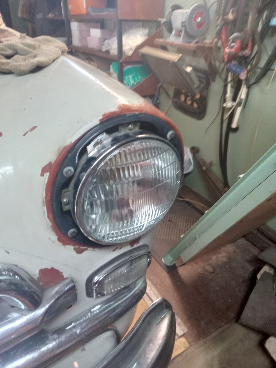

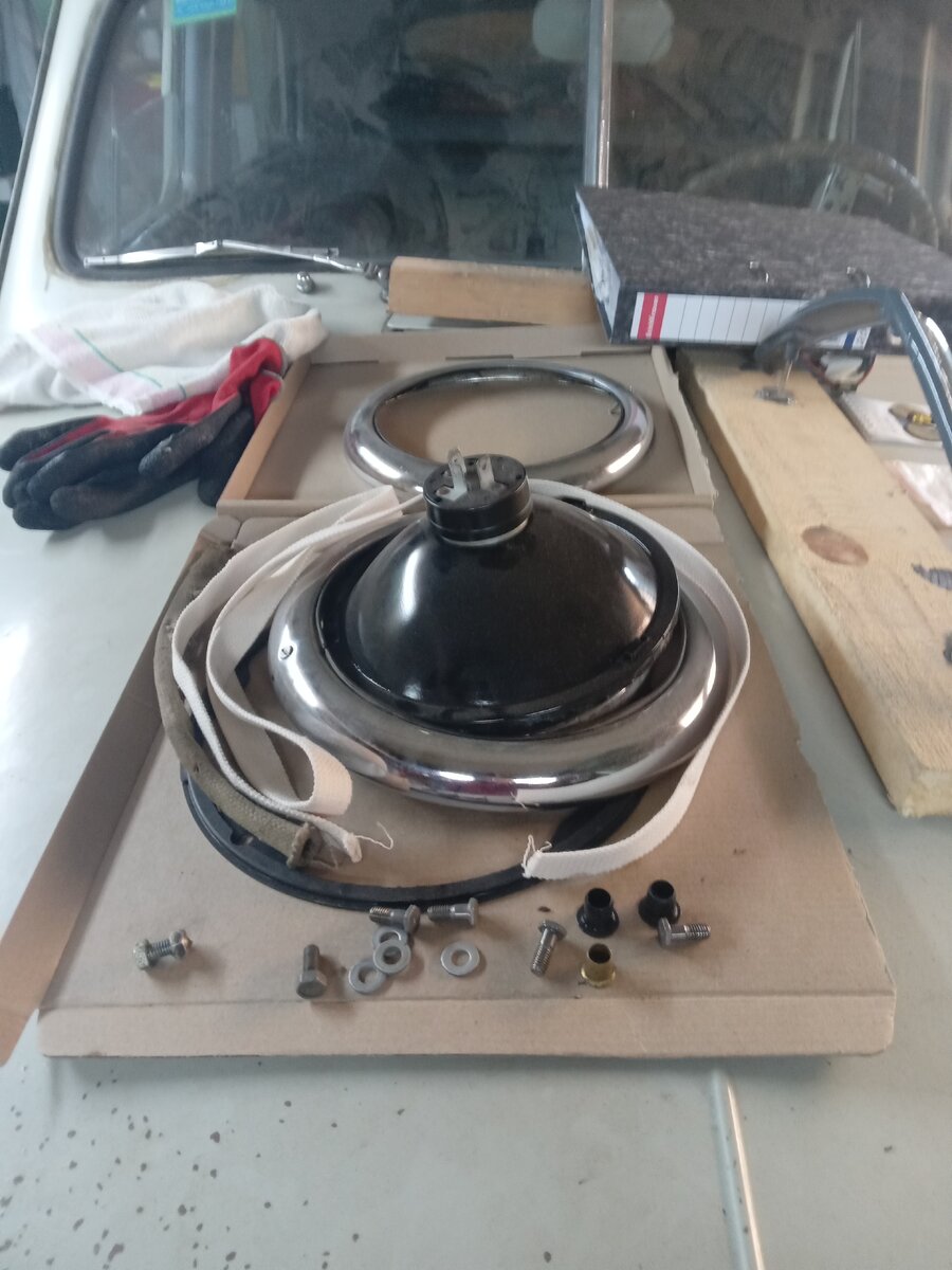

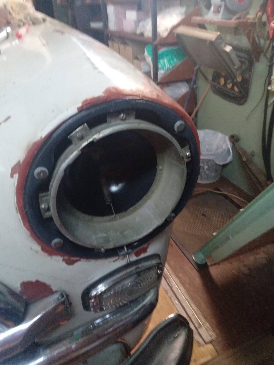

Параллельно готовлю и сами фары, что-то приходиться "дефектовать в мусорку", что-то восстановить

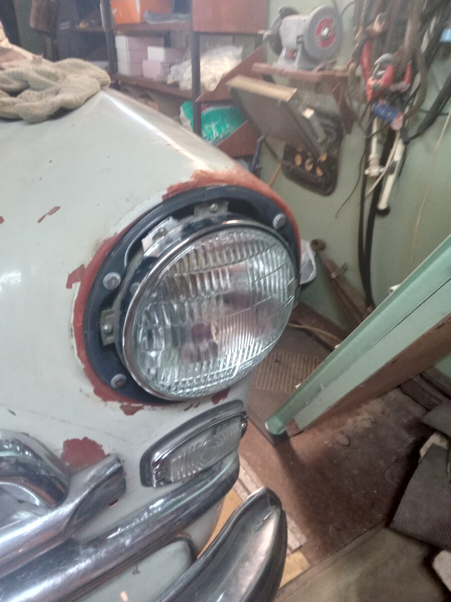

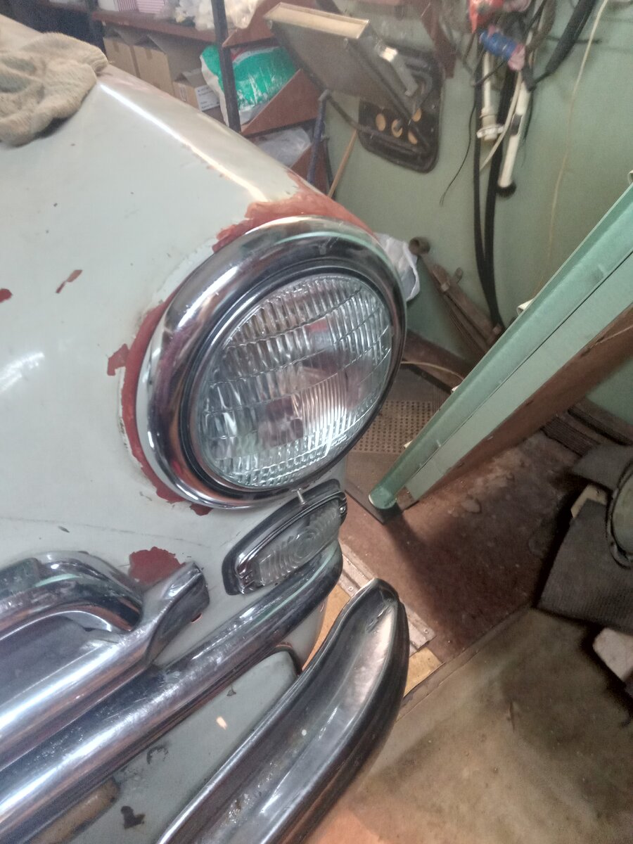

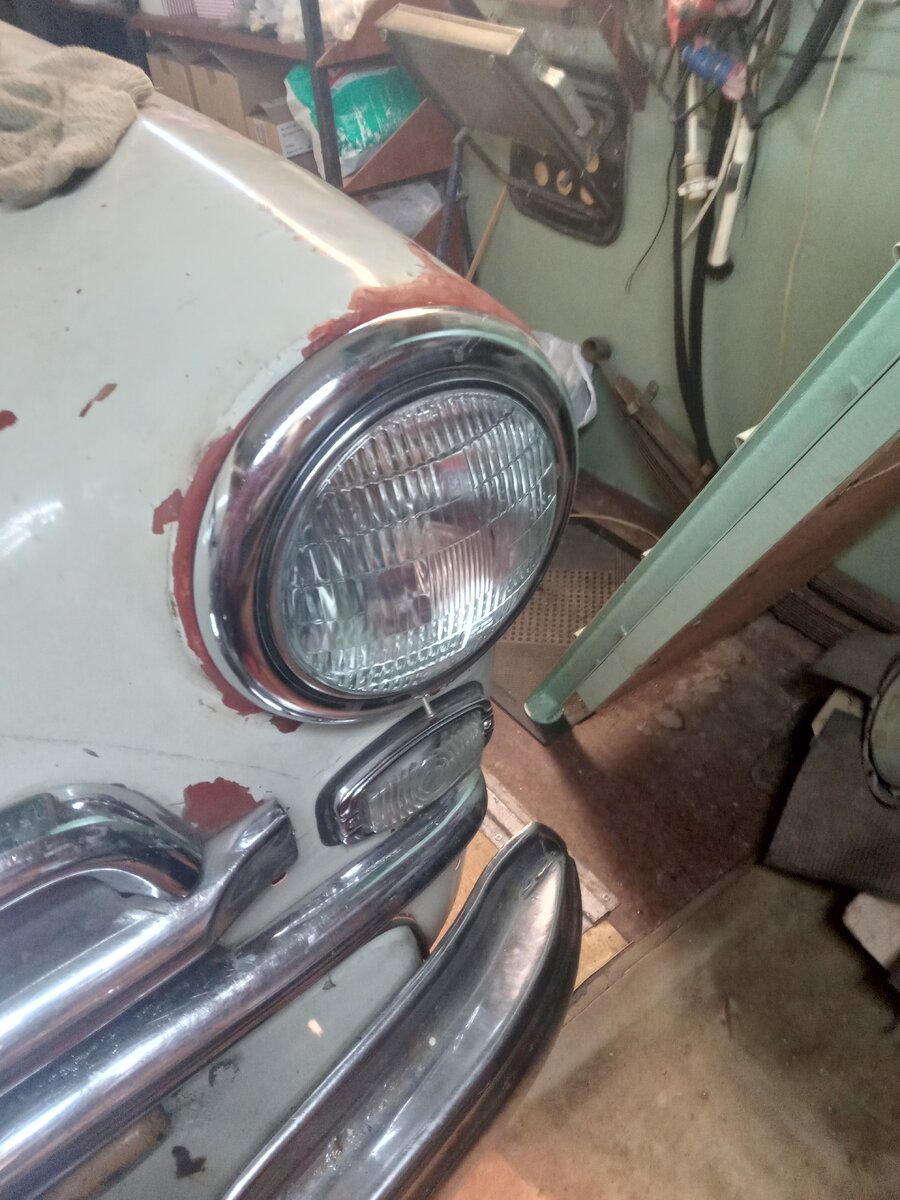

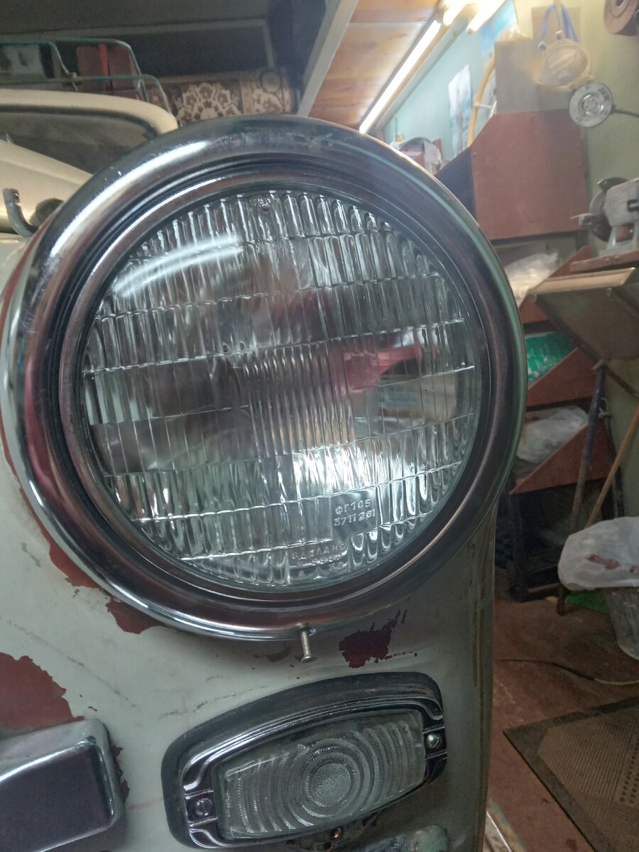

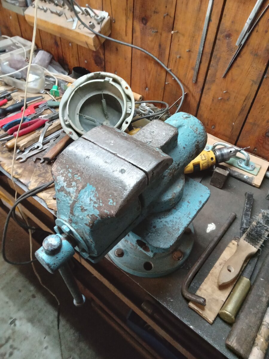

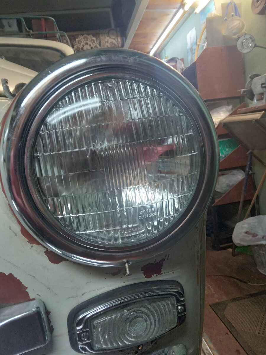

Прошло почти 8 месяцев. Подогнал левую фару. Правая сейчас в работе. В варка закладных гаек и т.д и т.п. Но не стою на месте, малость двигаюсь вперёд. Немного так так, по кайфу, спешить не куда. Волга ездит на выставки и хорошо. Скоро и Победу буду выставлять)))

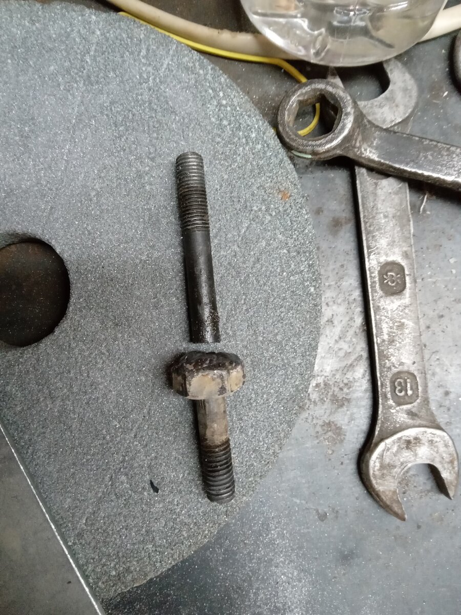

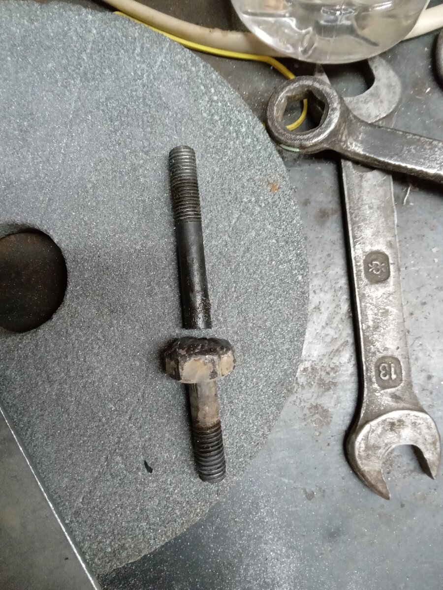

В конкретном случае не прокатило бы, но если кончилась закладная и нет возможности или желания подлезть изнутри, можно применить такие:
Реакции: ИВАН
3 212
6 341
Андрей, были два крыла донорских, с них гайки и срезал закладные. Для правдивости образа, так сказать :)

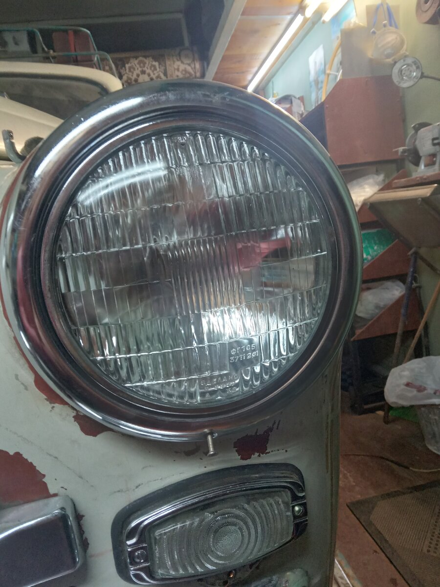

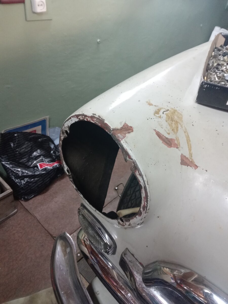

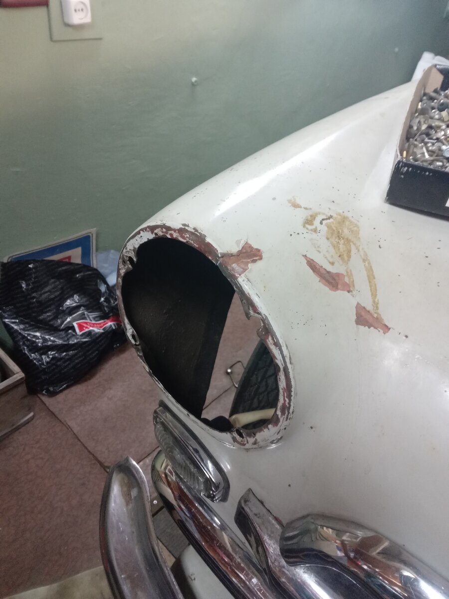

Выштамповку под подфарники не делали? ( может не увидел на фото?) . меня интересует , потому что буду ставить новые крылья с варшавы . Если делали , то как? Может есть эта тема на форуме?
3 212
6 341
Нет, пока подфарники так закрепил, без выштамповок. Вырезал с двух крыльев-доноров эти места. Буду вваривать на Варшавские крылья.

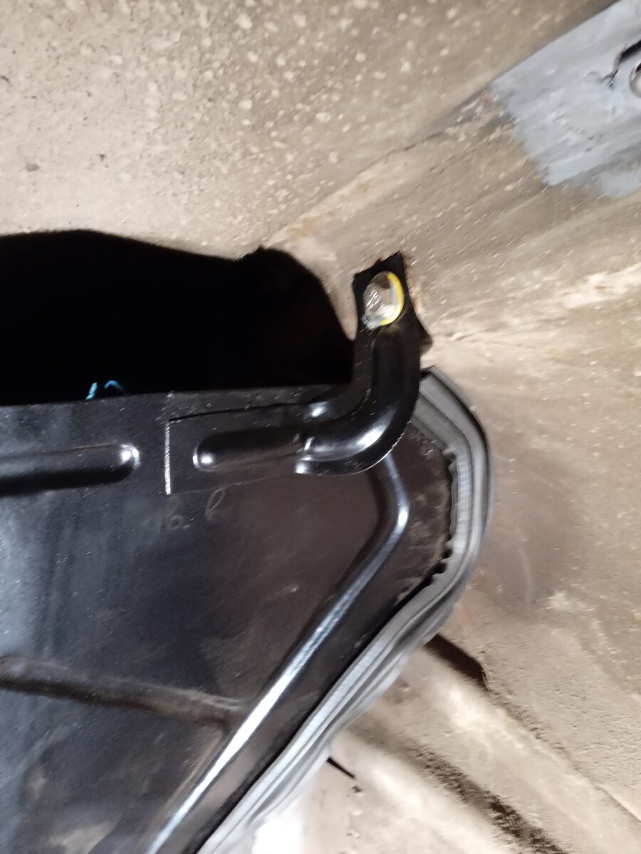

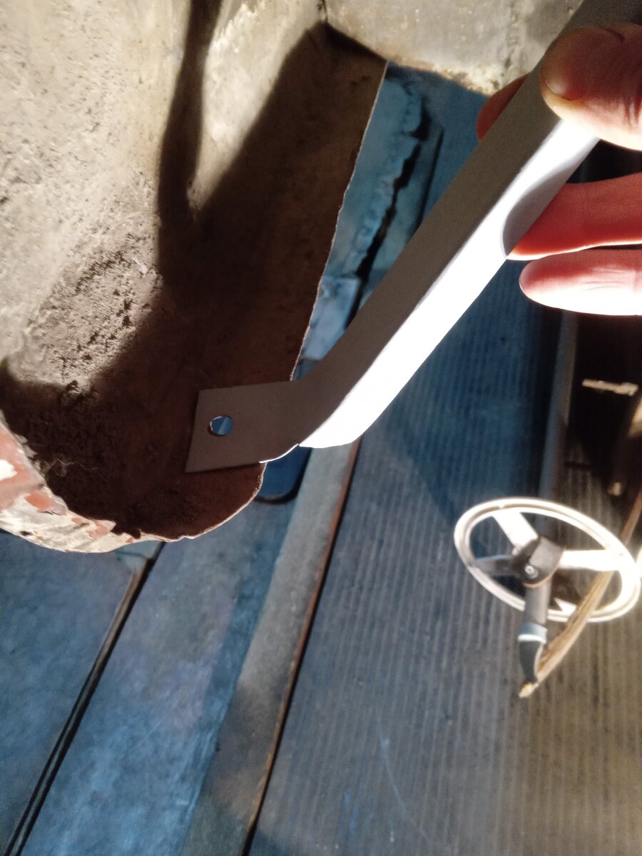

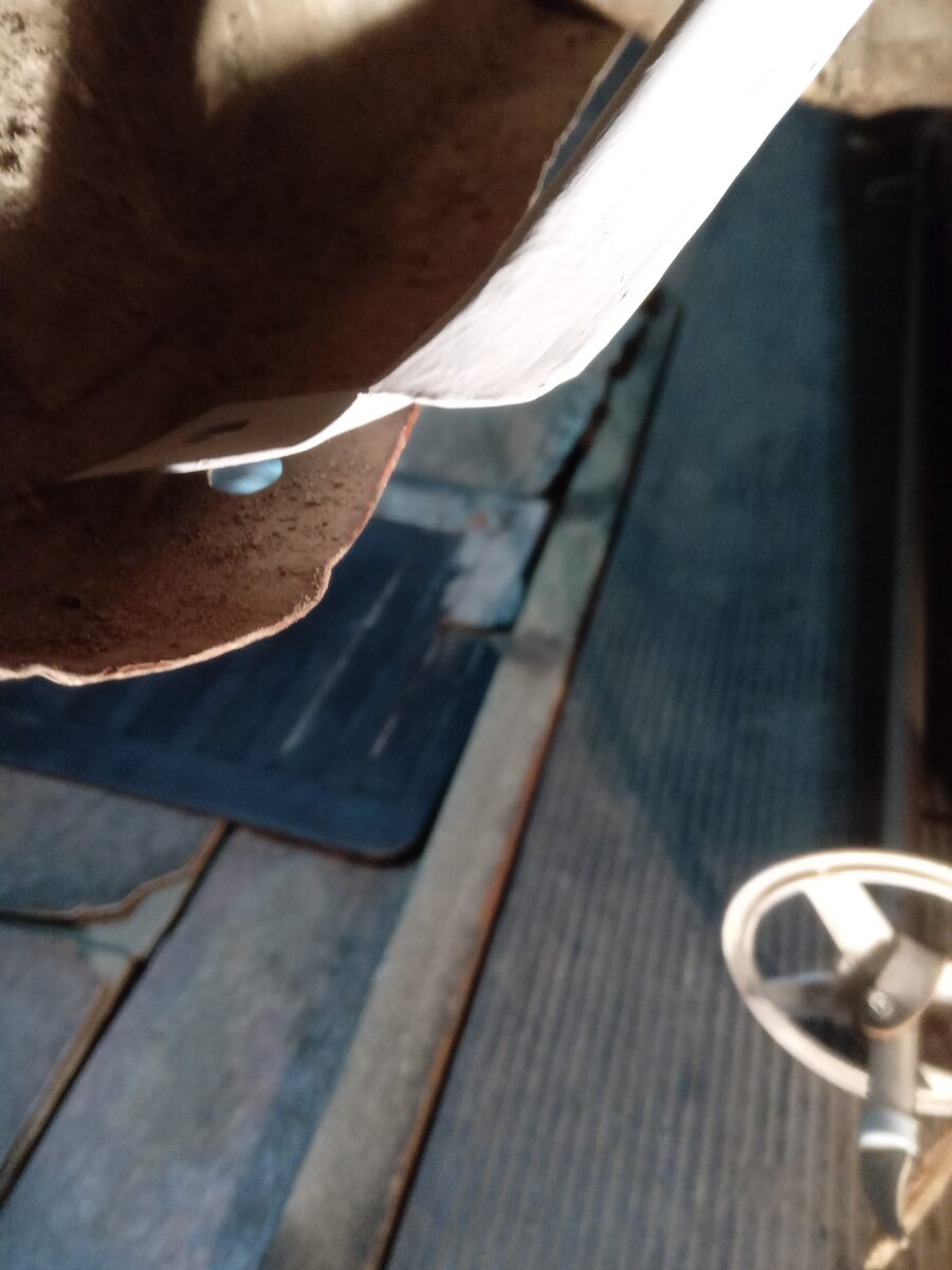

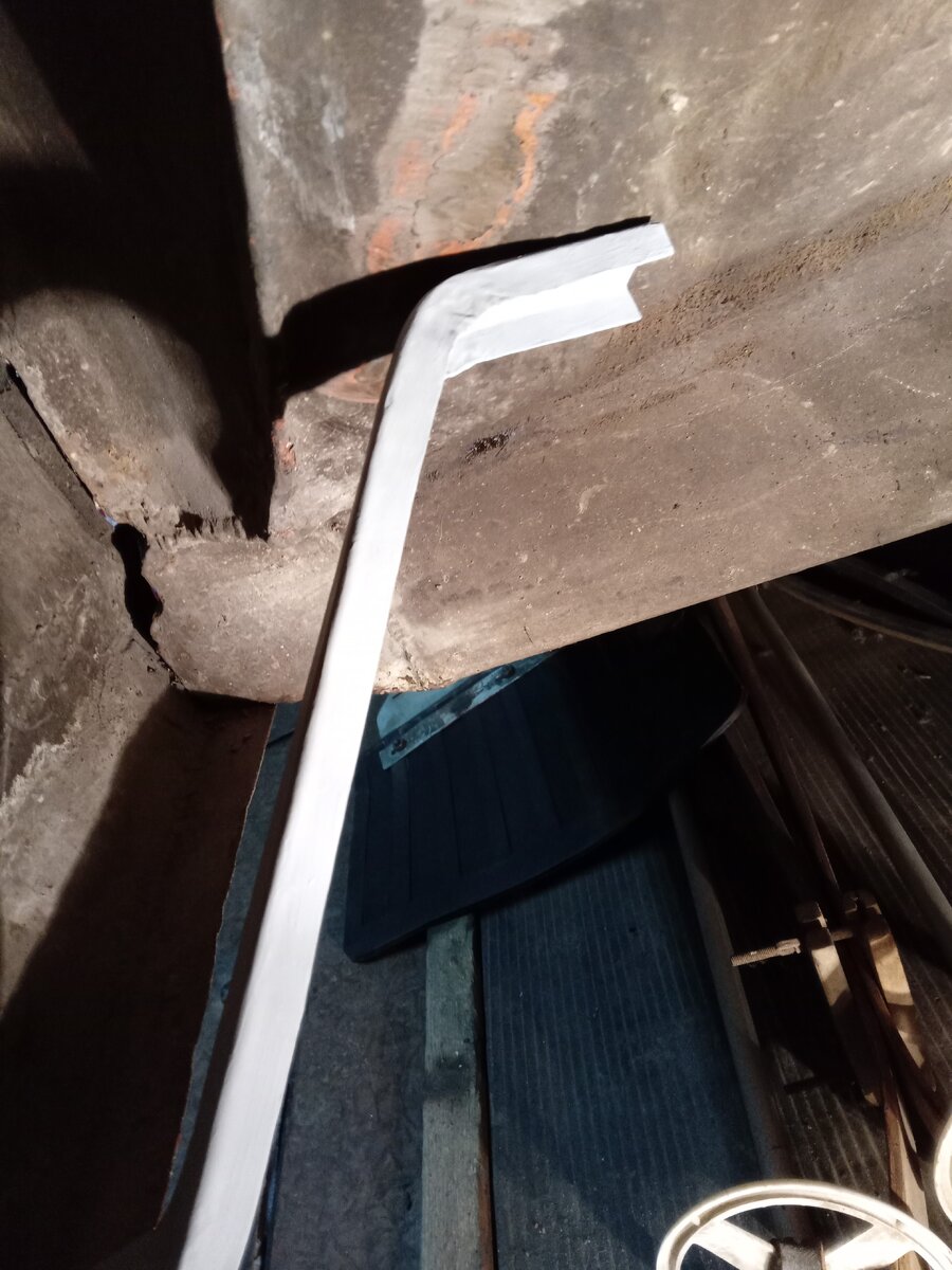

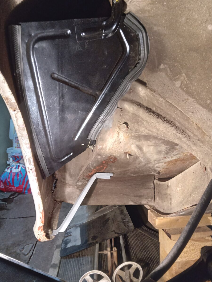

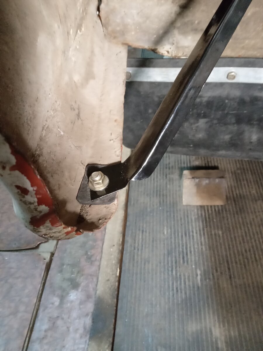

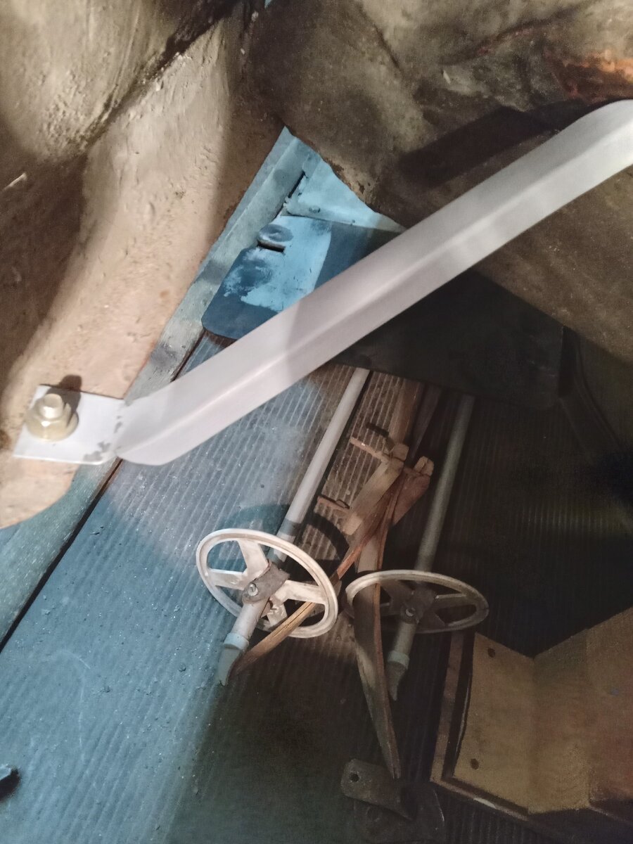

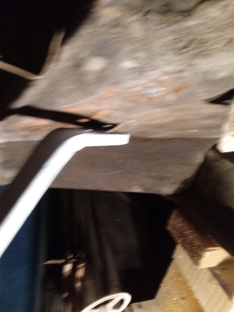

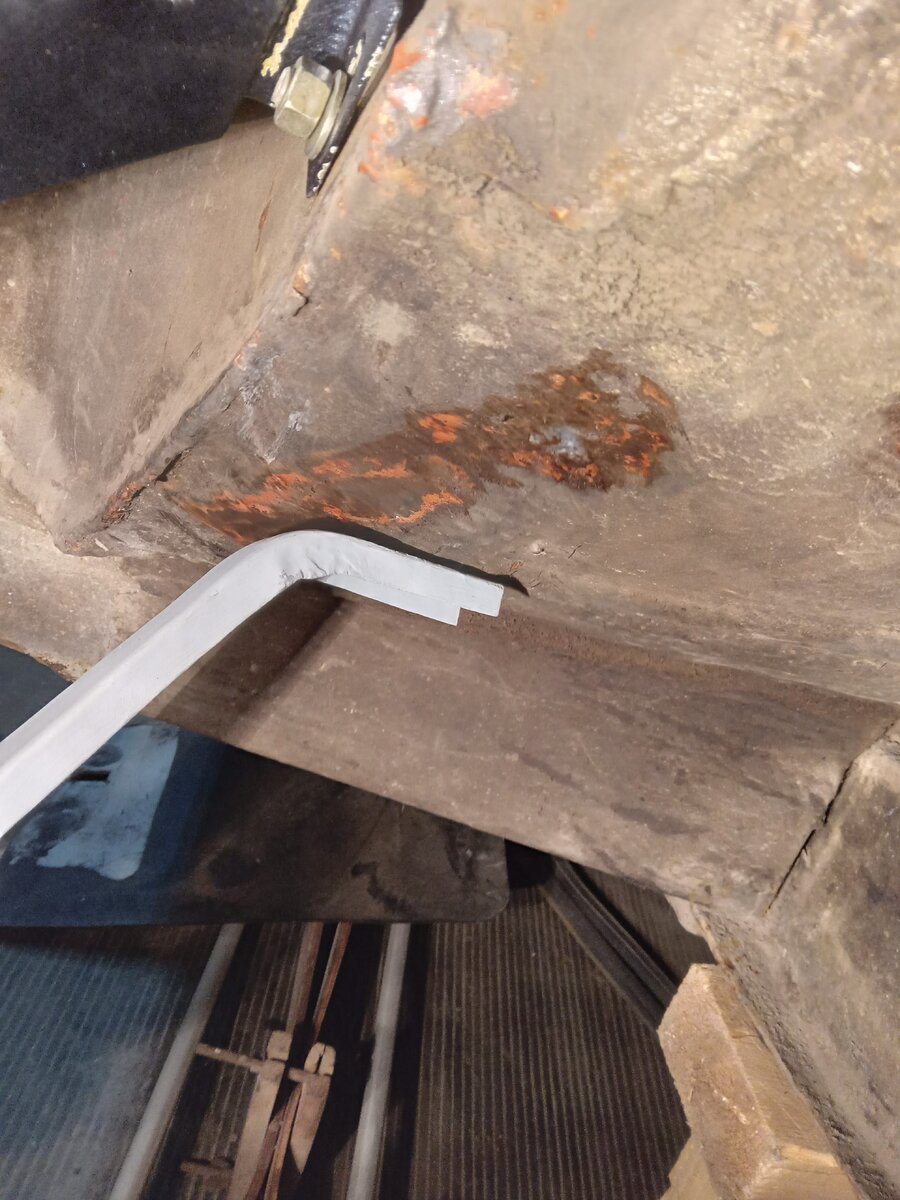

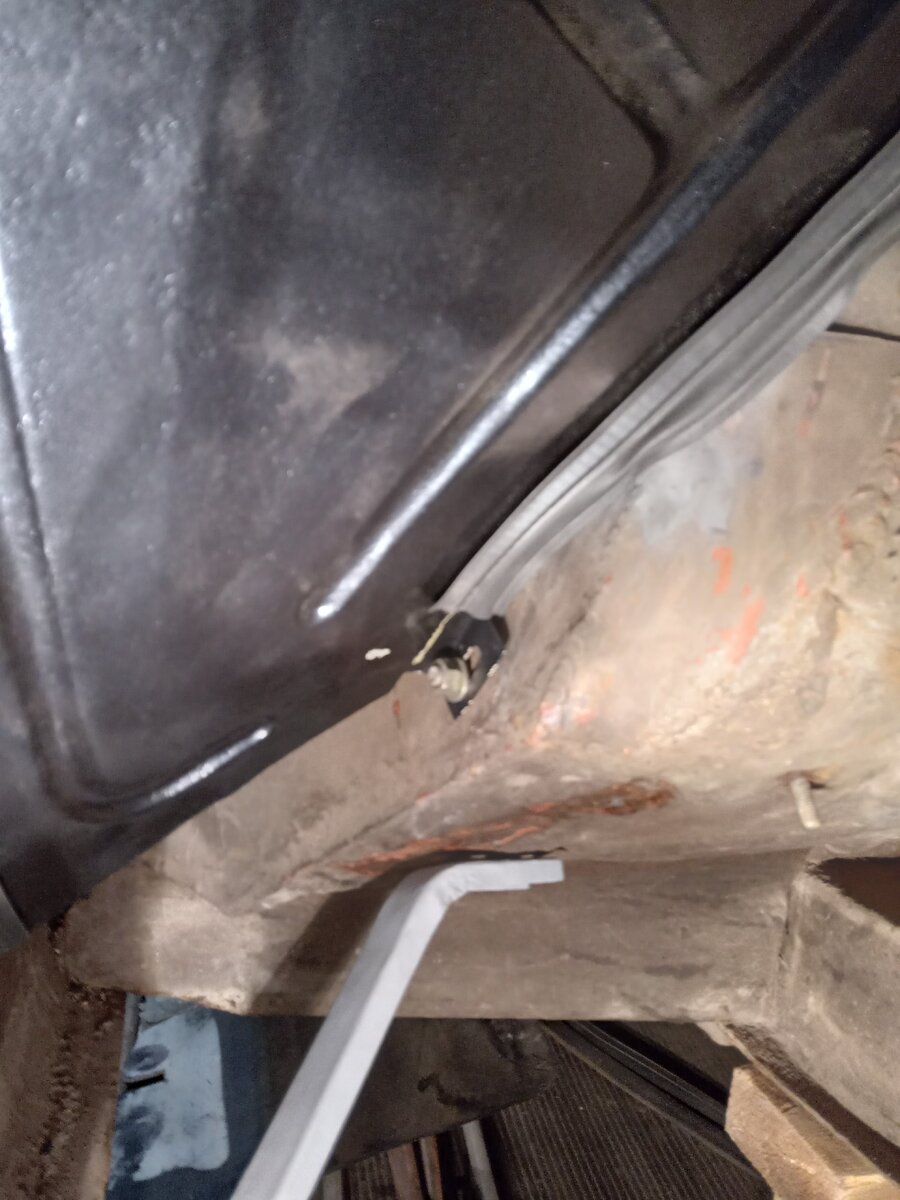

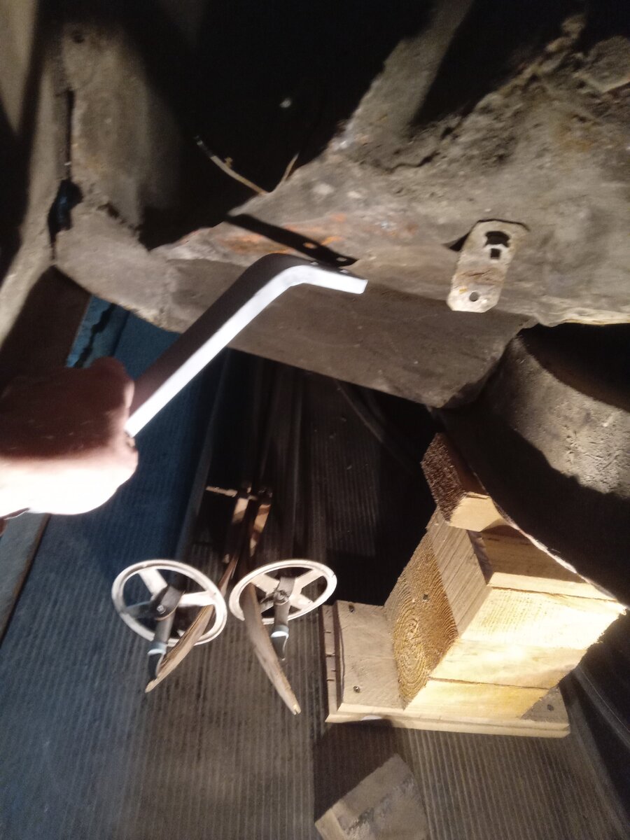

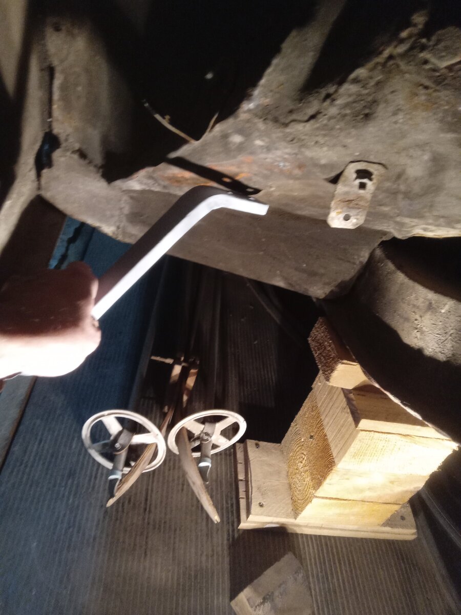

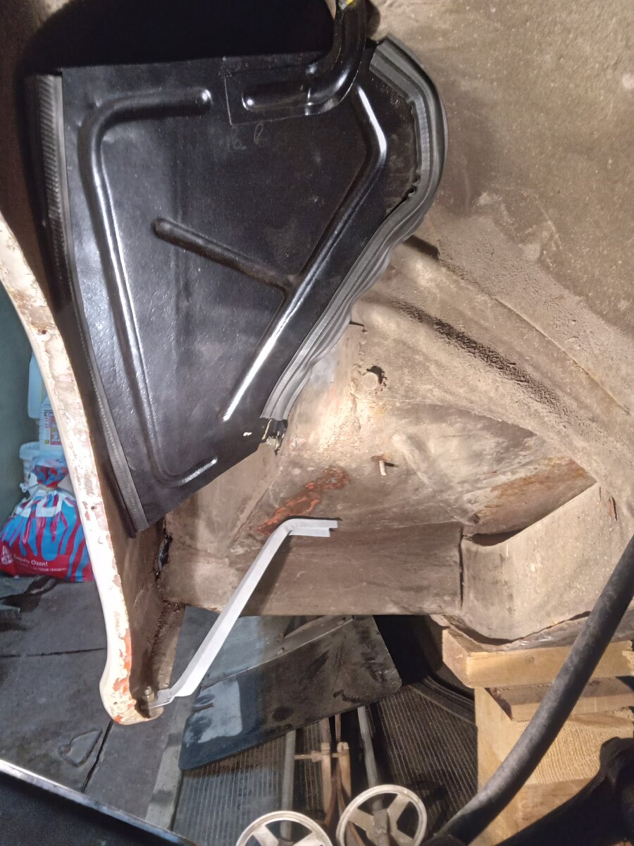

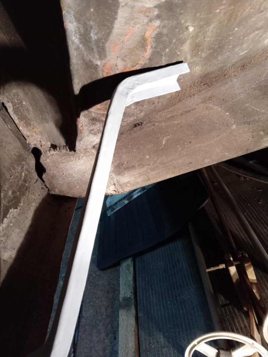

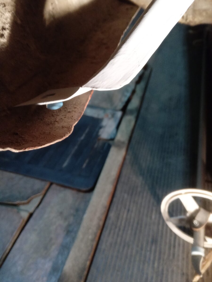

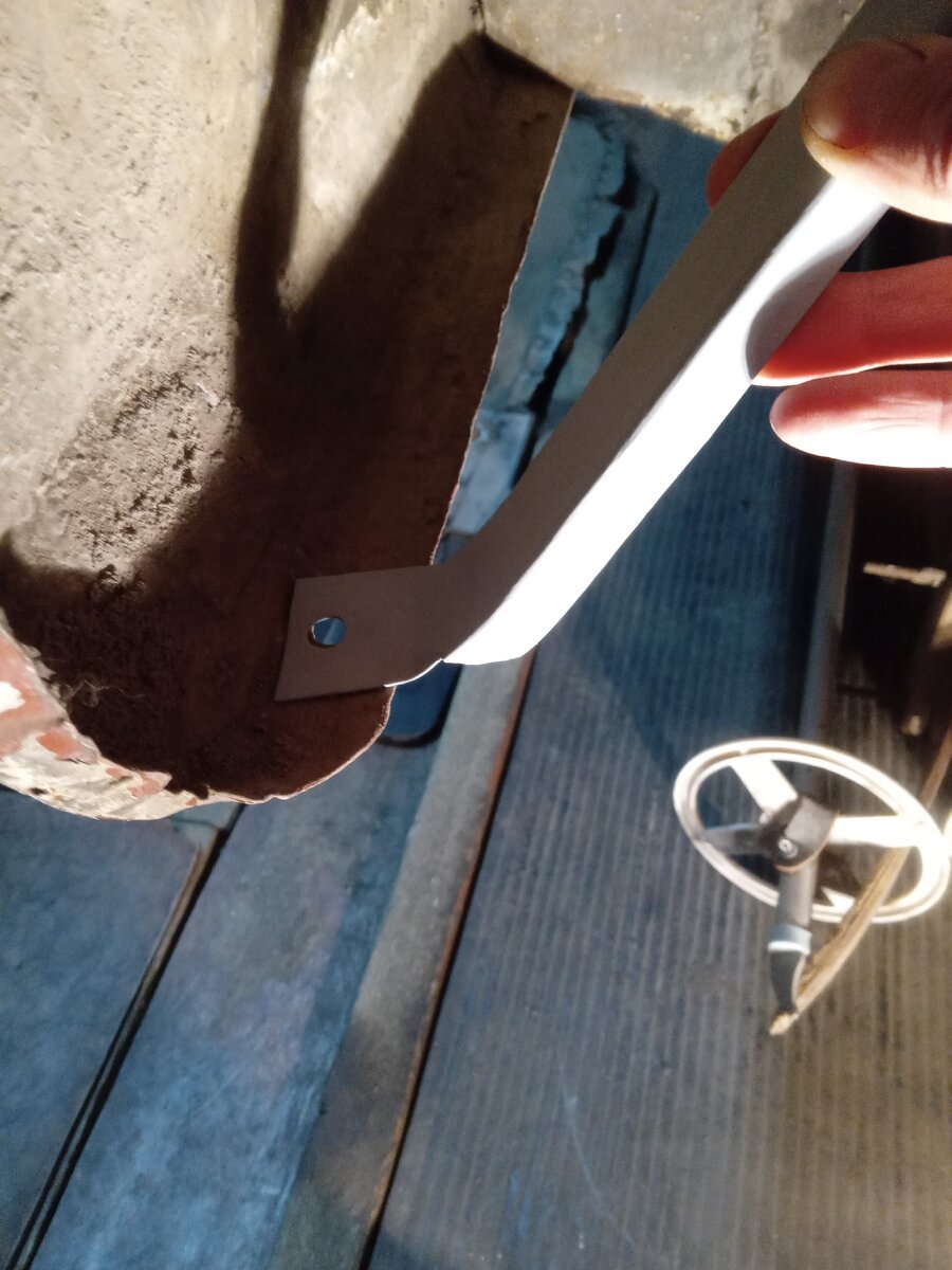

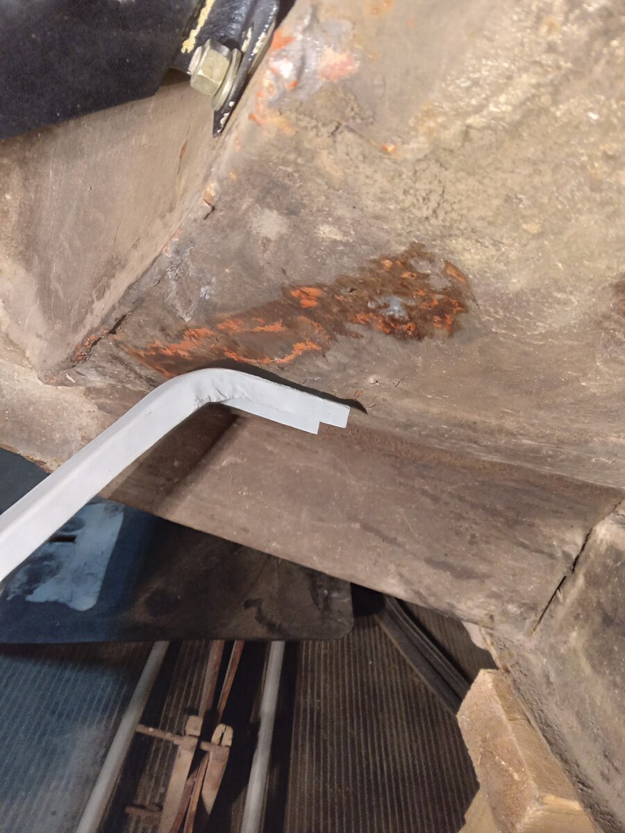

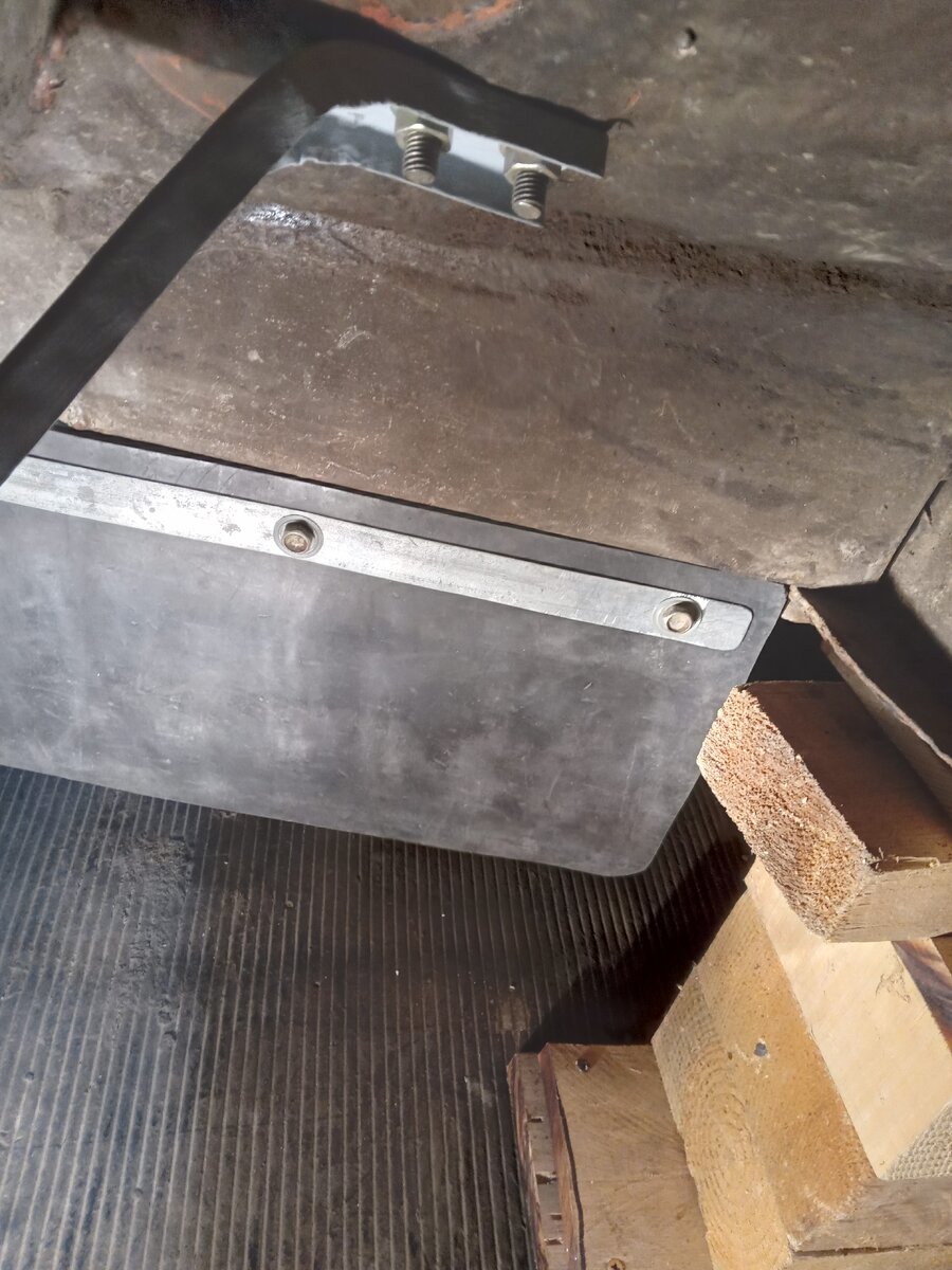

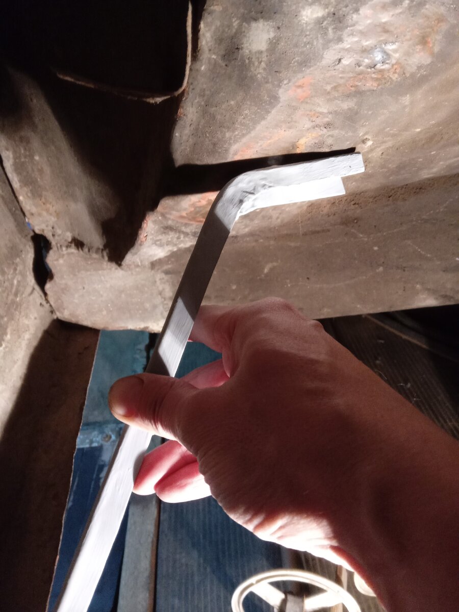

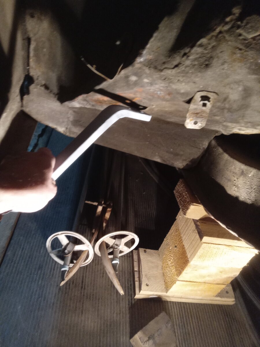

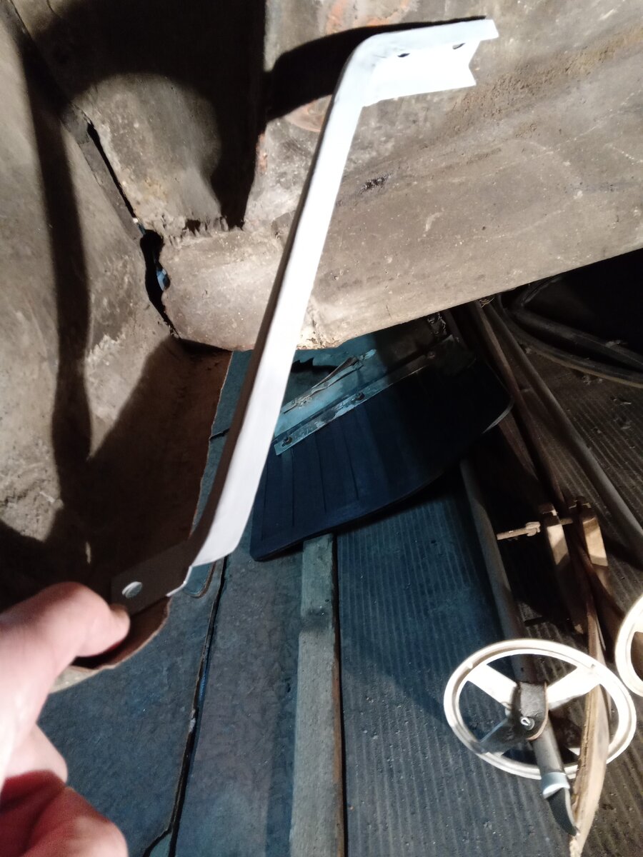

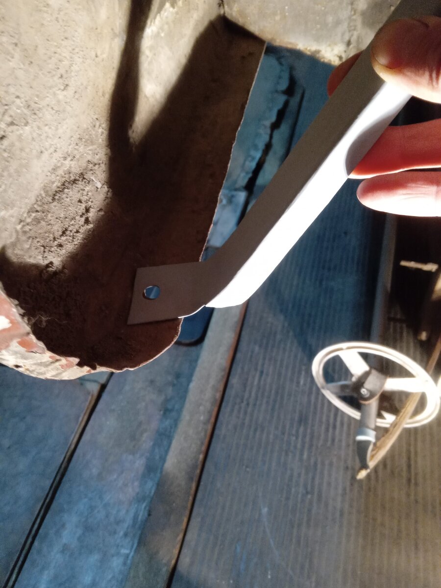

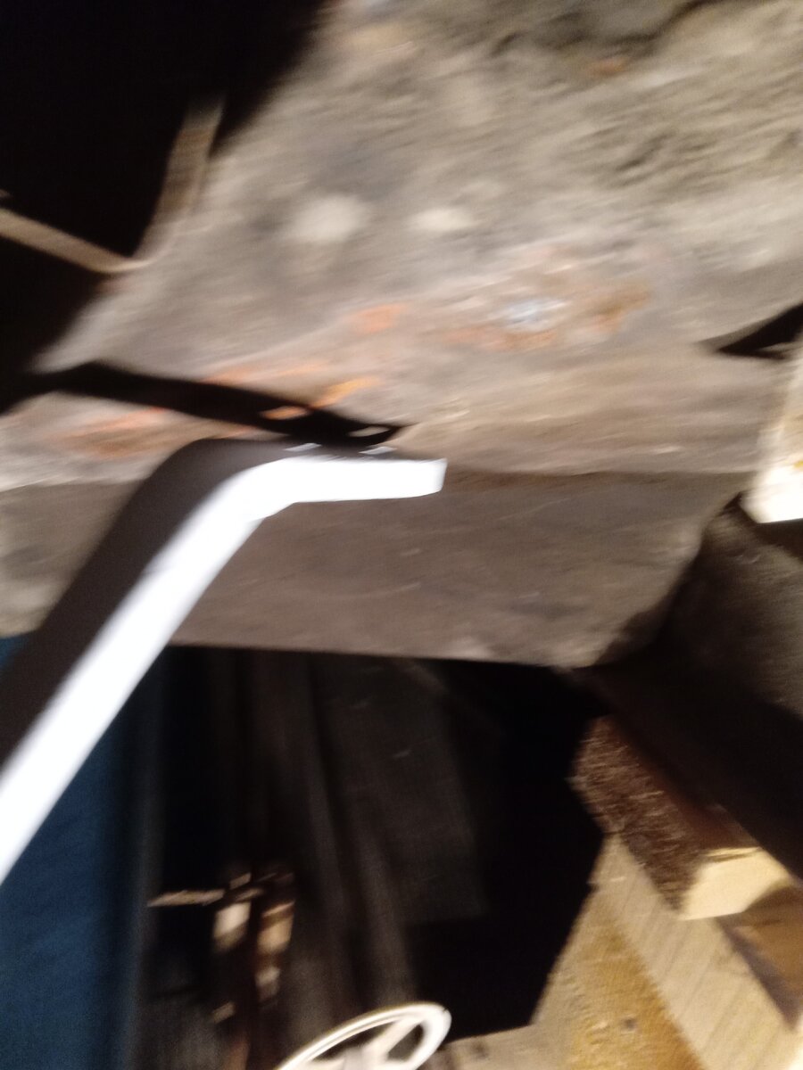

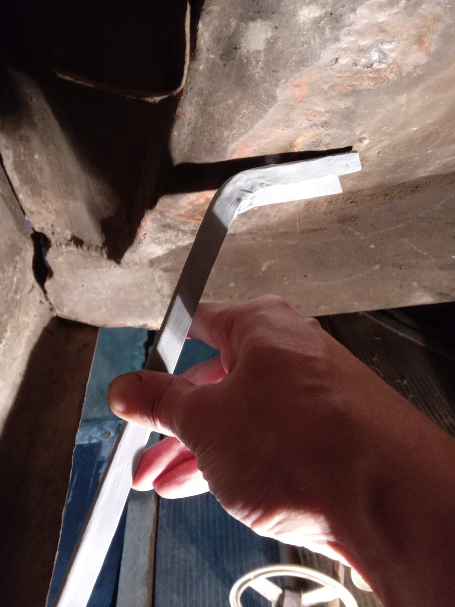

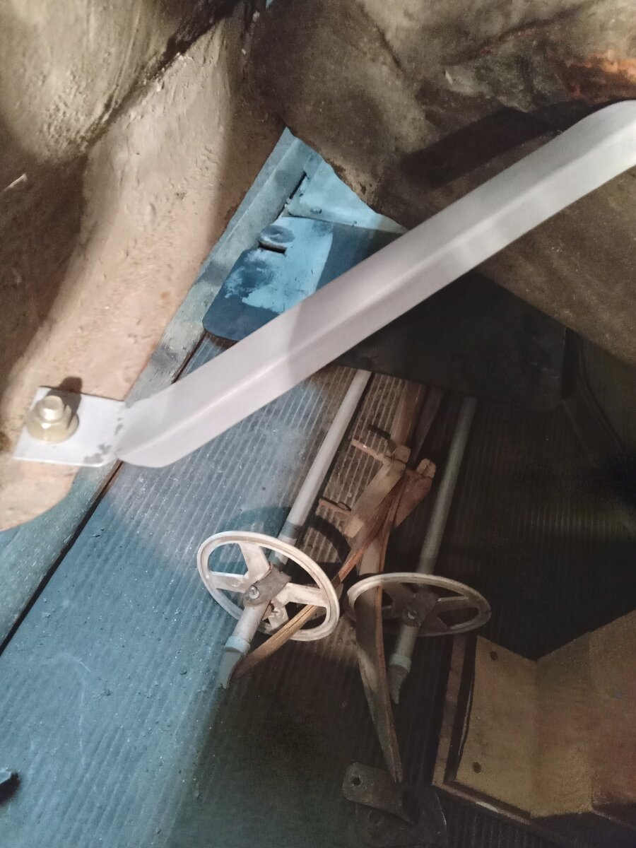

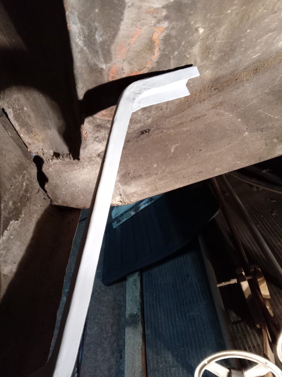

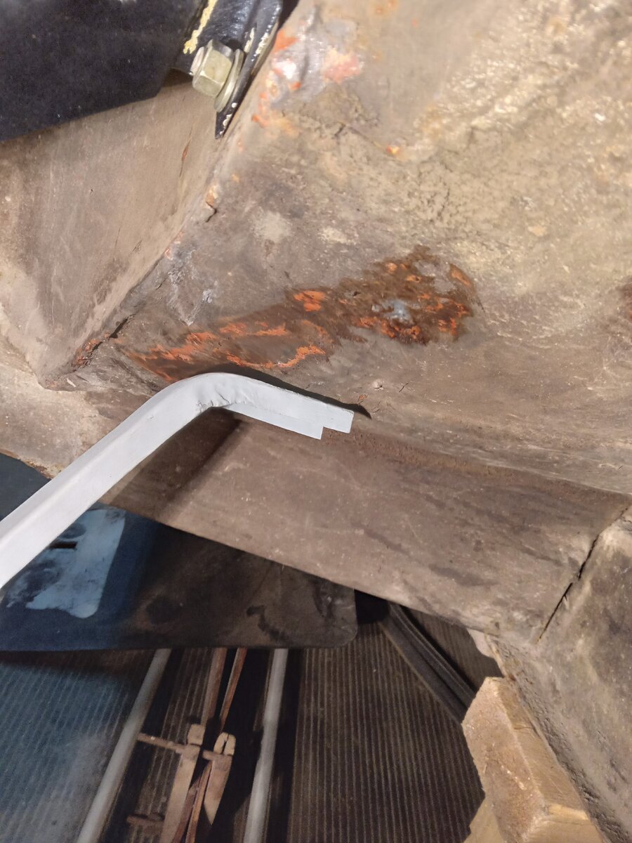

Стал распорки крыльев устанавливать, вот такая прикидка получается. Либо к кузову не плотно прилегают, либо к низу крыла. Немного их выгнуть по низу где к крылу крепятся? Кто сталкивался с такой проблемой? что ещё можно сделать?
4 894
1 965
Самое простое это подогнуть распорку по месту.
4 474
6 912
По мне, так практически идеально, бывает круче несовпадения, а вообще, по Победе все индивидуально и требует местной подгонки.
Крепи к кузову, потом горелкой подогрей и подогни к крылу как нужно. Крыло по борту порога должно быть ровно, линейно,
там еще по фен-шую ( согласно каталогу з/ч ) резиновые прокладки стоят,
так что длина норм, чуть по месту подогнуть и можно монтировать :)
Реакции: Холоднов

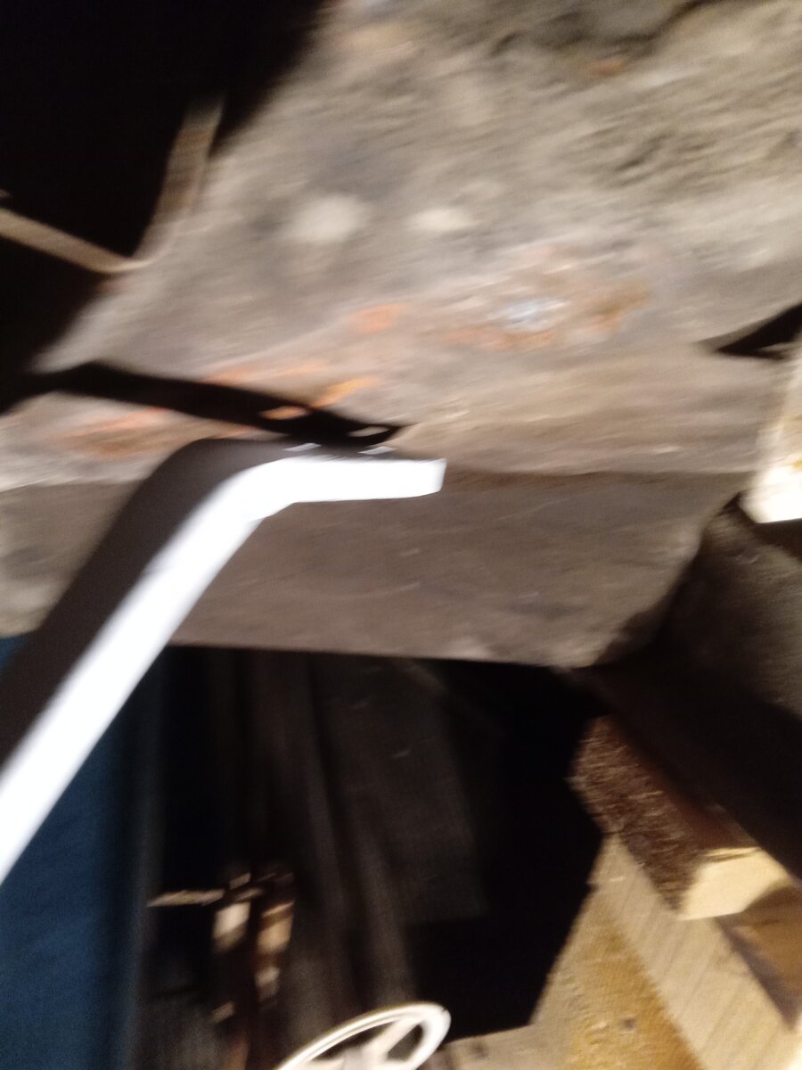

Немного сегодня поработал. Руками и тисками подогнал по месту распорку. Даже греть не пришлось.

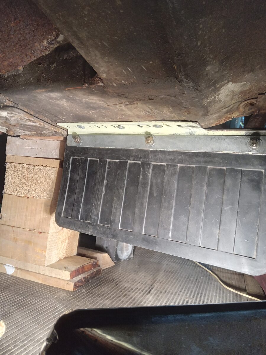

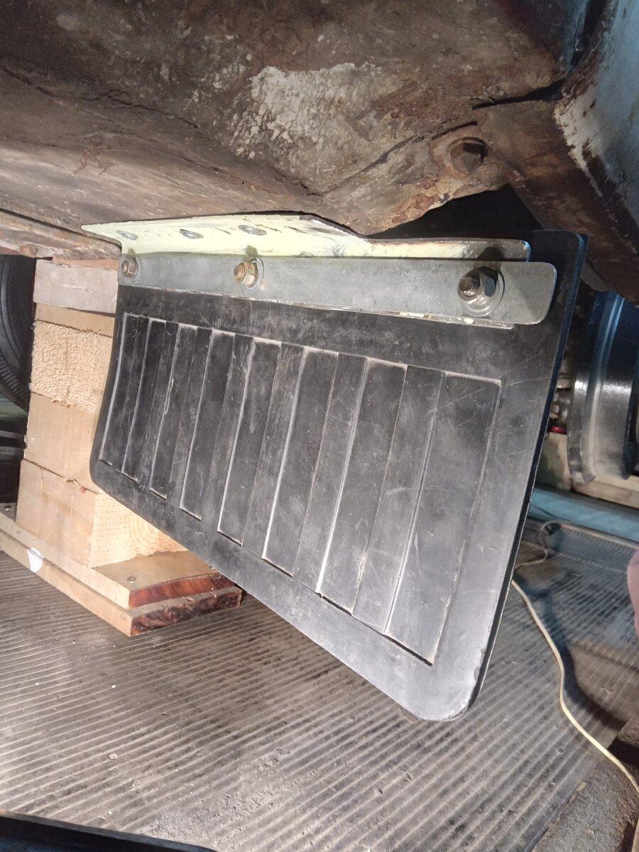

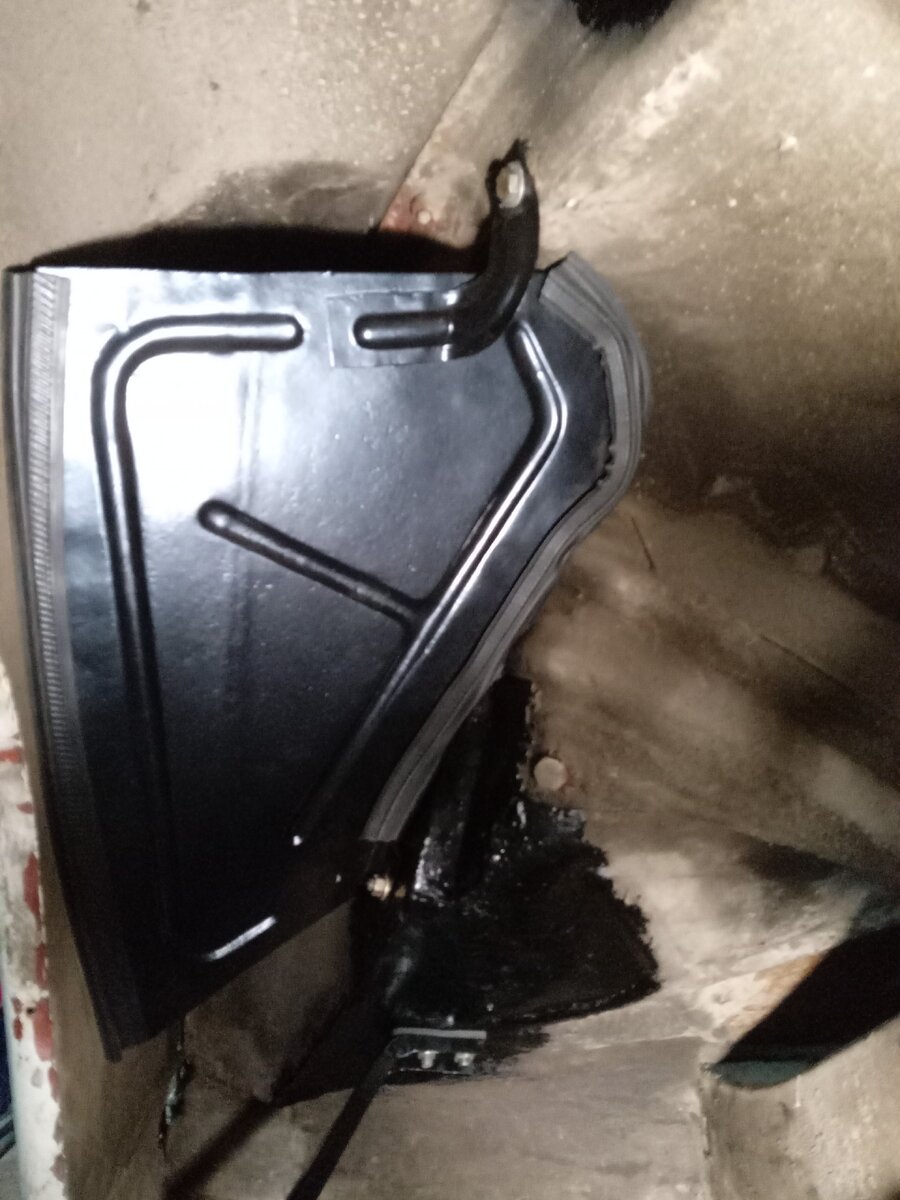

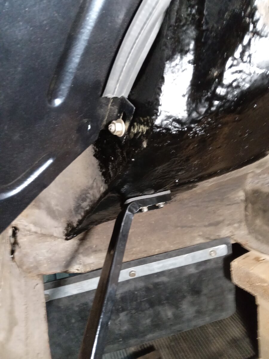

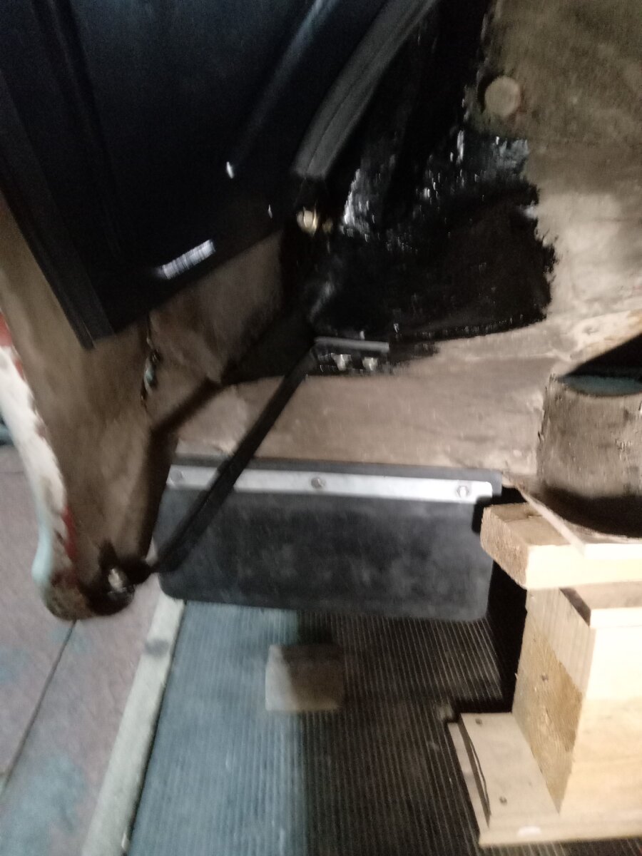

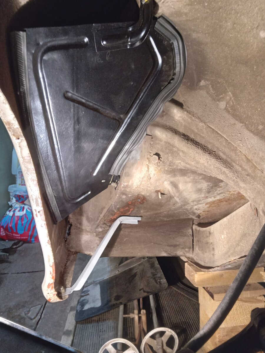

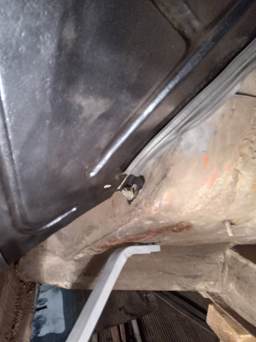

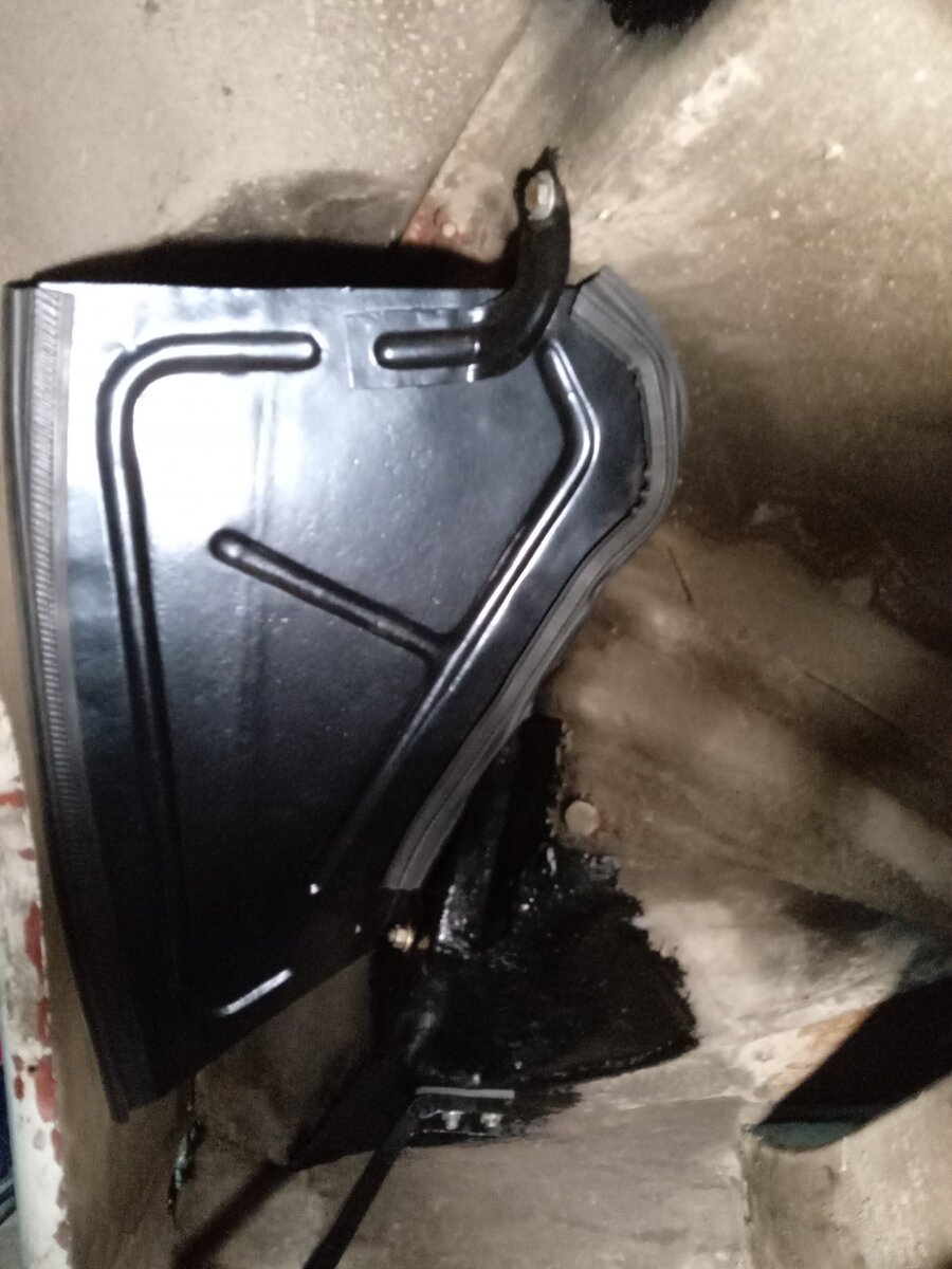

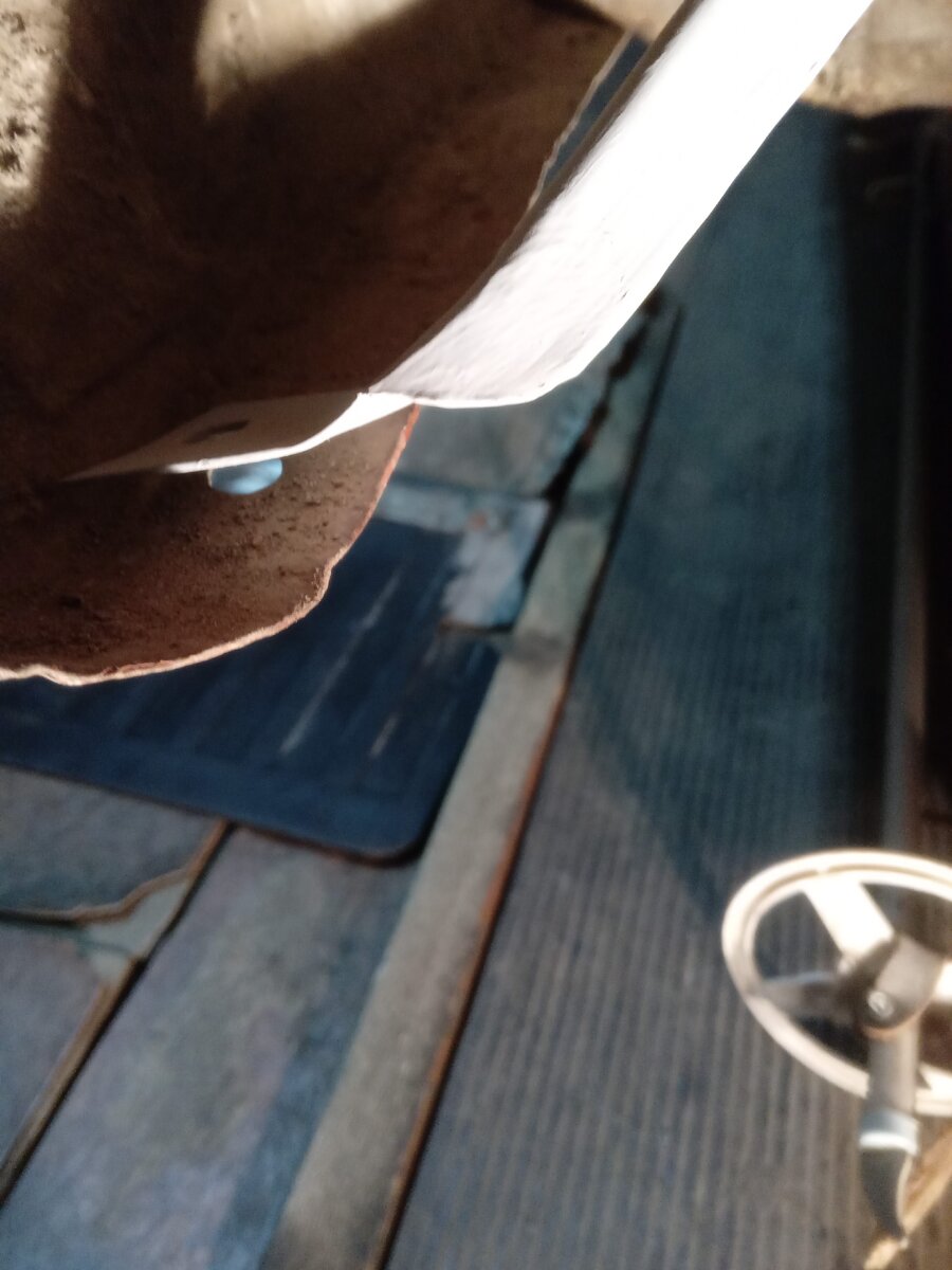

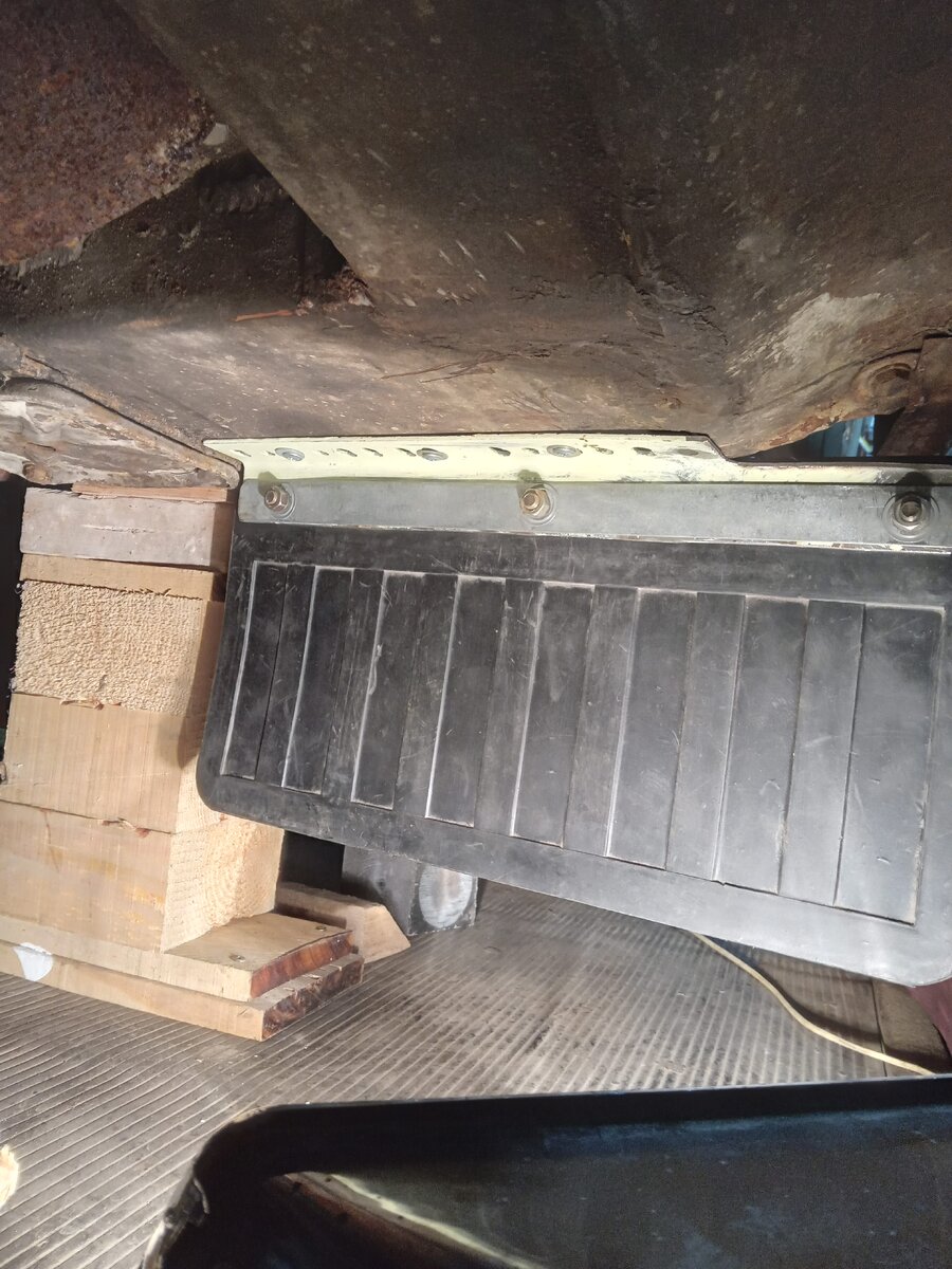

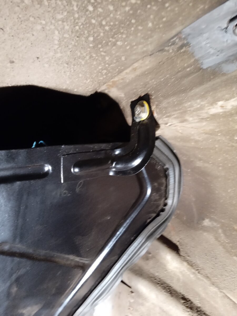

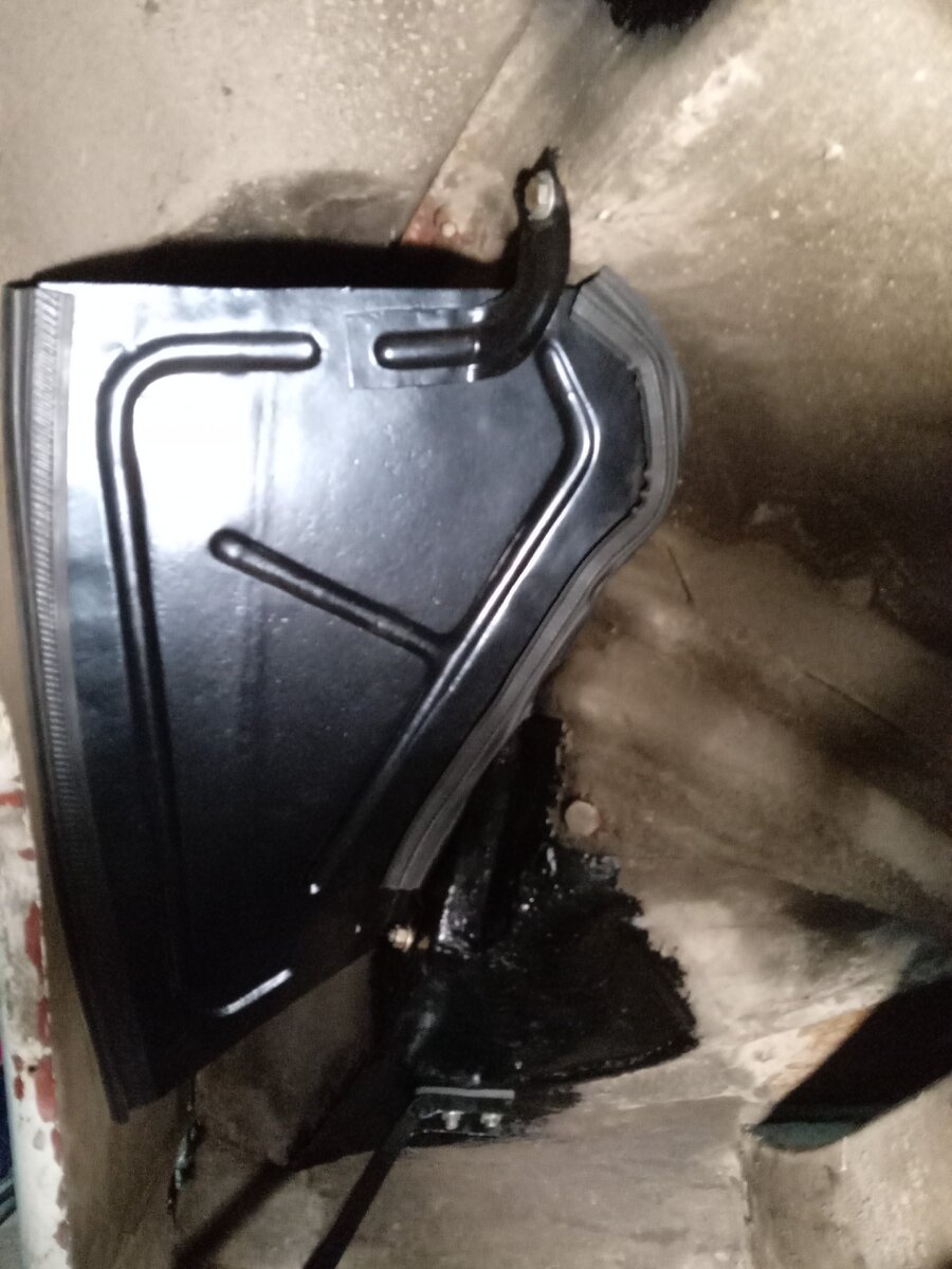

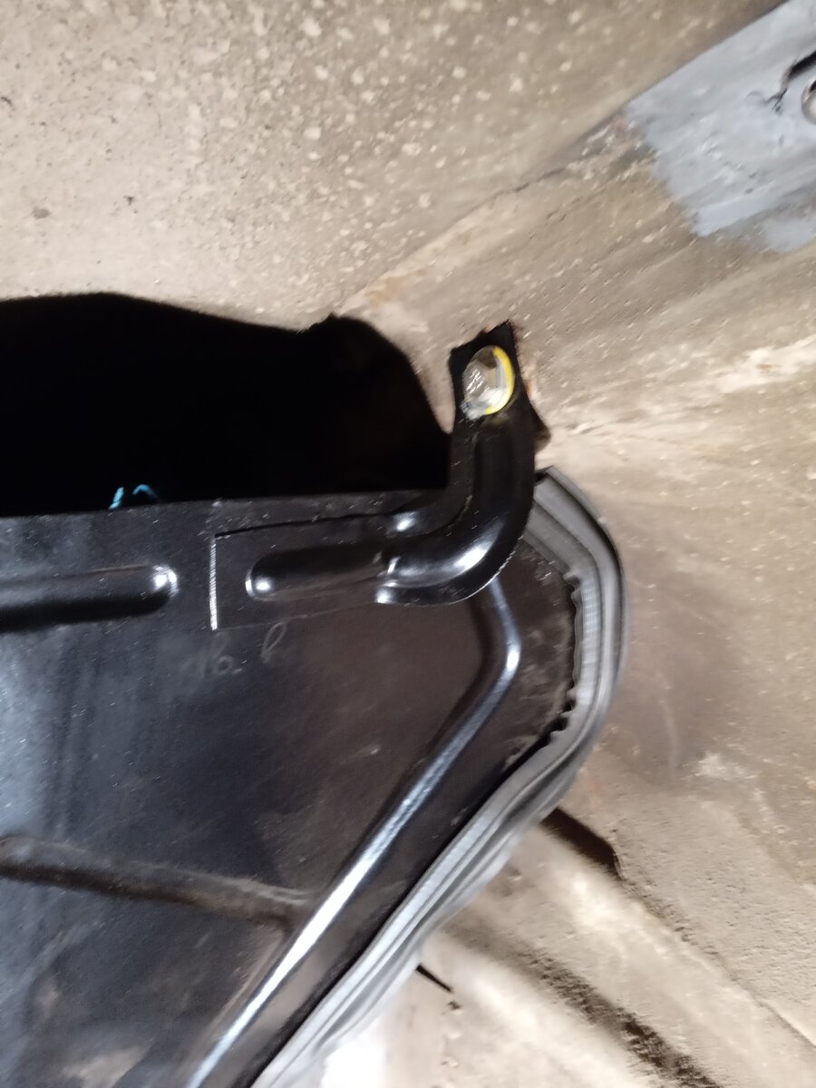

Подскажите ребята, щиток грязевой правильно установил?
Реакции: Старик М.
А есть предположения, как закрутить нижний болтик при перелицовке щитка наоборот?)))
  • Haha
Реакции: Холоднов

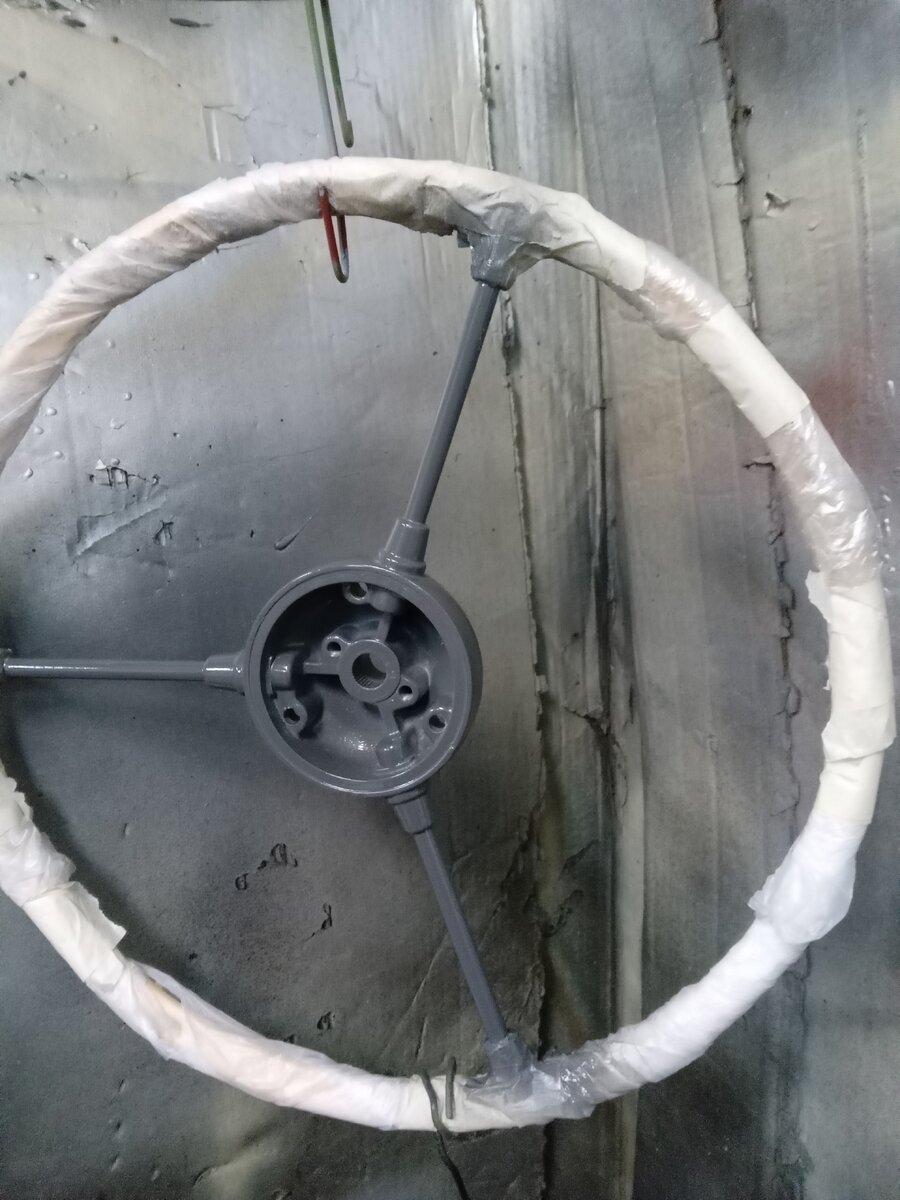

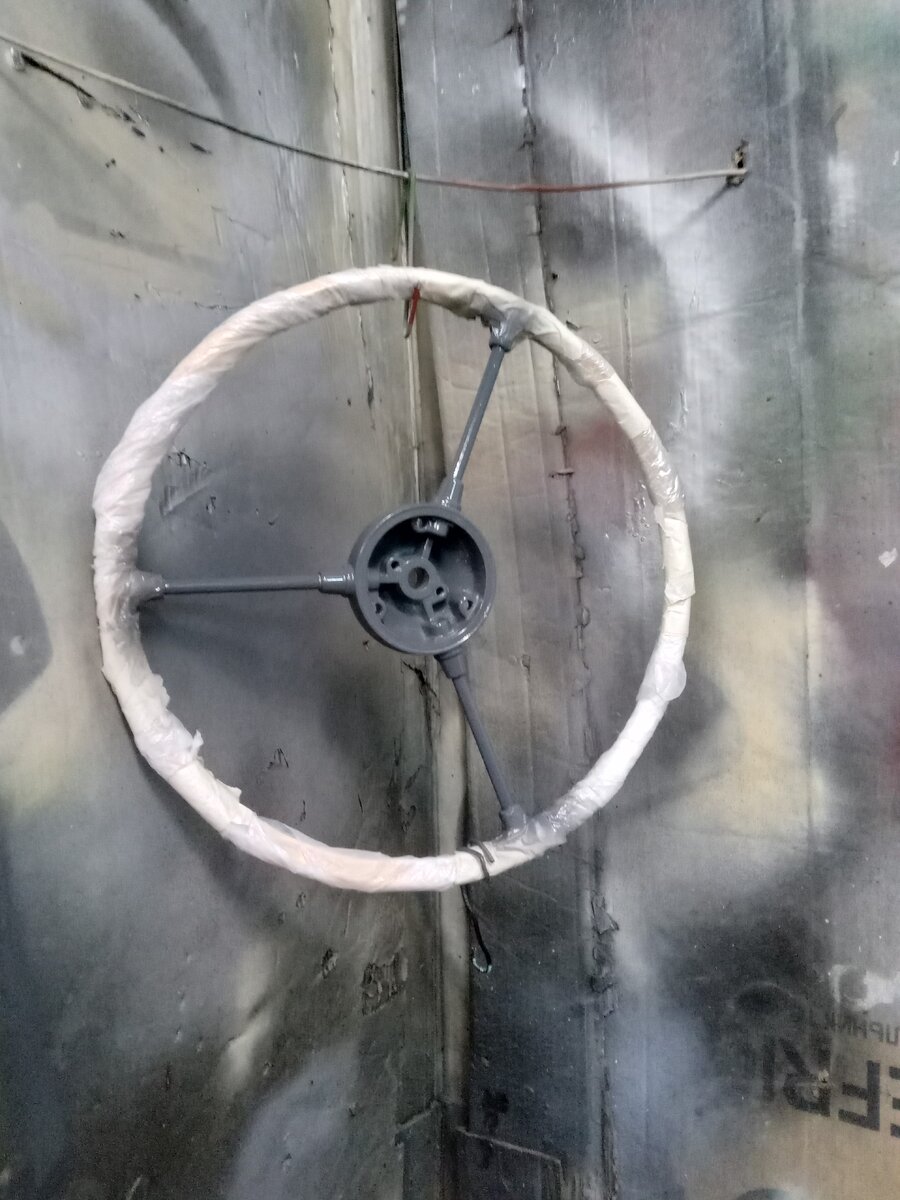

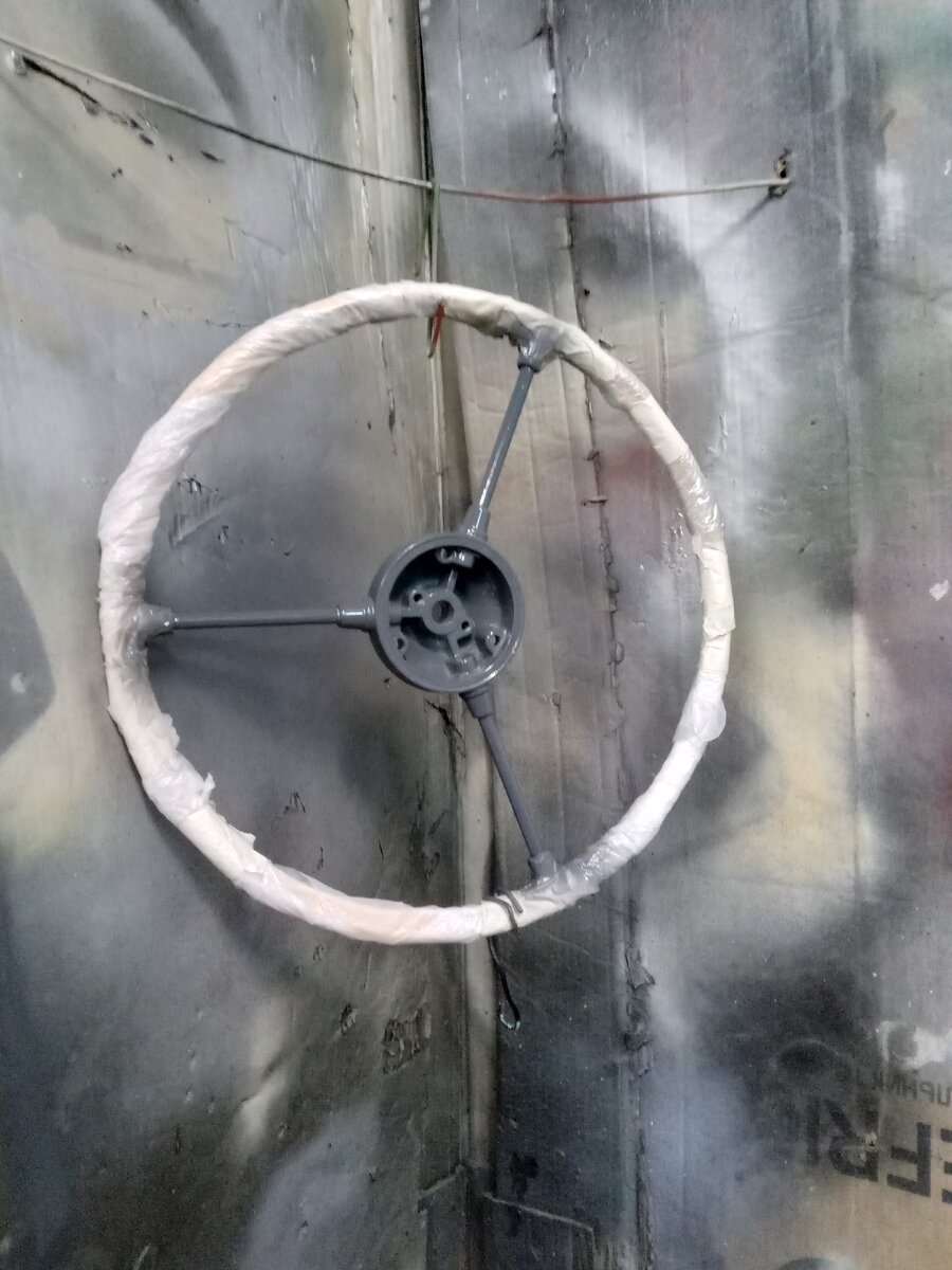

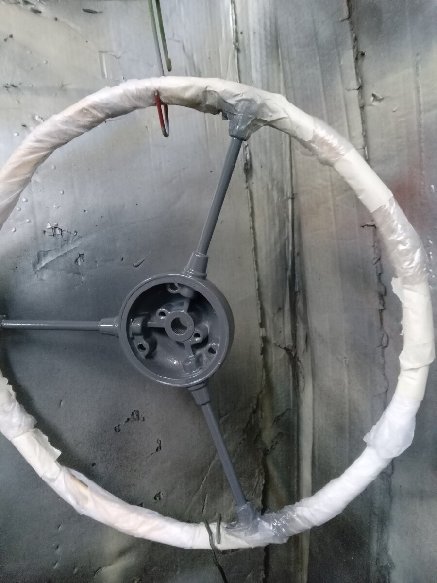

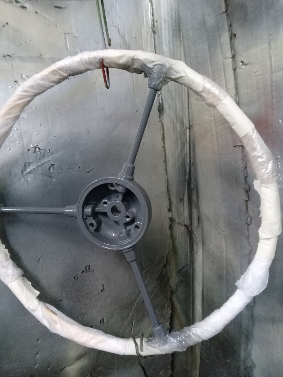

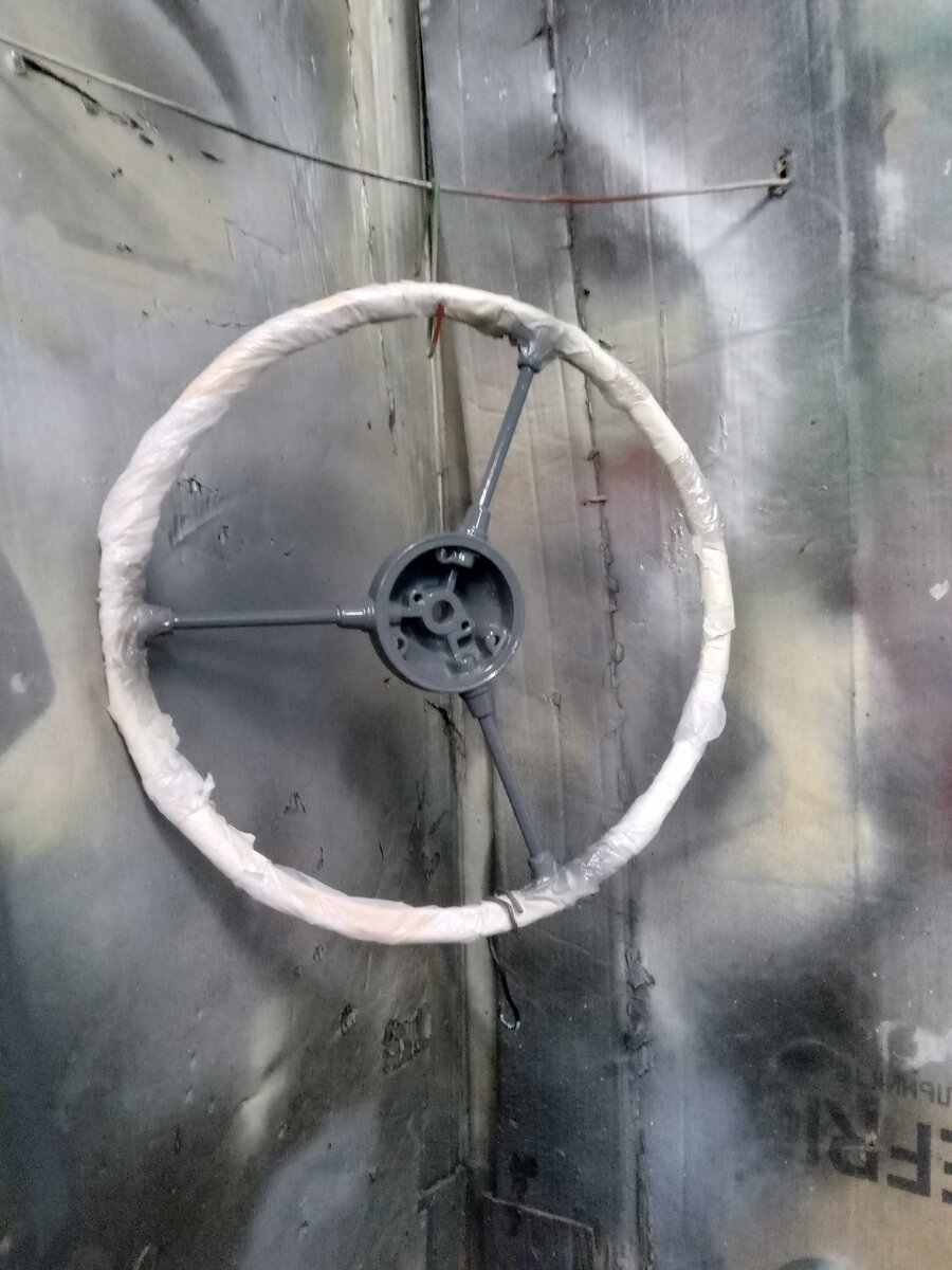

На неделе взял себя в руки... Каркас руля был куплен очень давно 😂 😂 😂 Пластик делал Василий Увлечённый лет так...надцать назад. Покрасил в цвет кузова только на этой неделе. "Движуху" с машиной нельзя останавливать! В Новом 2024 году руль будет на месте:);)

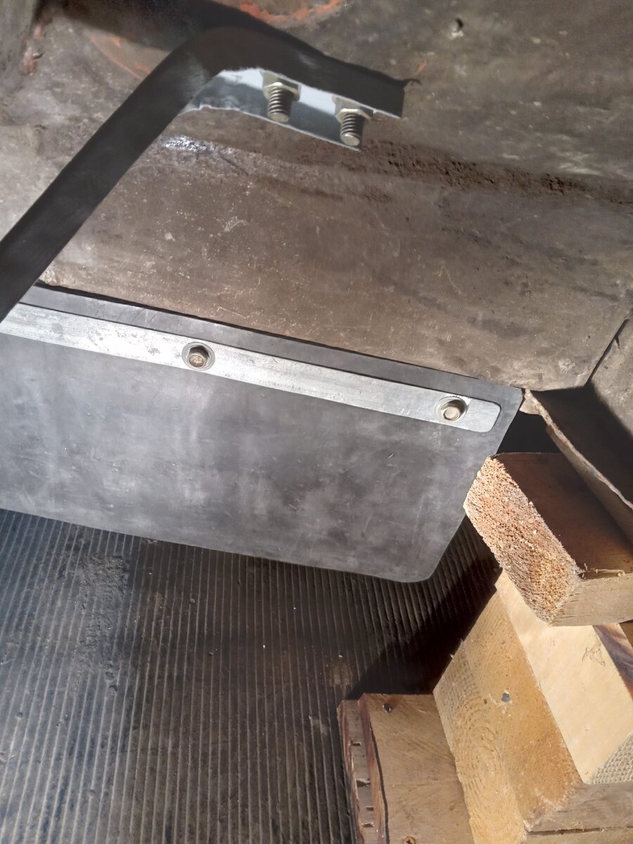

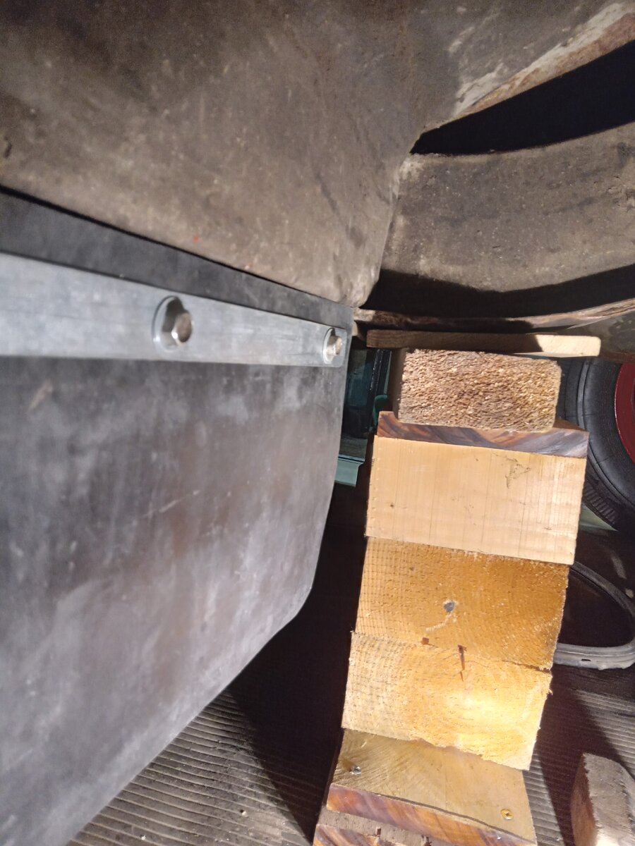

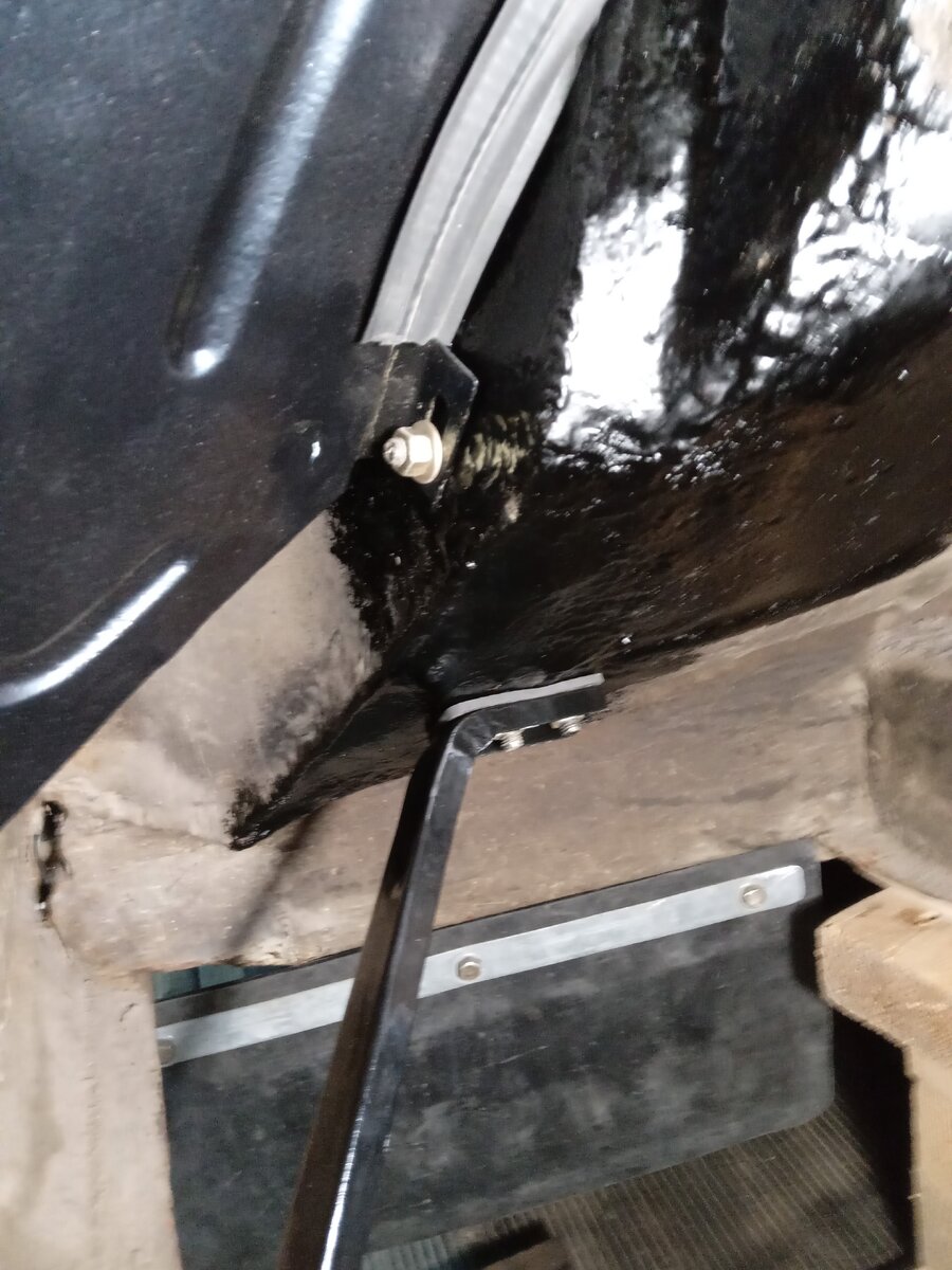

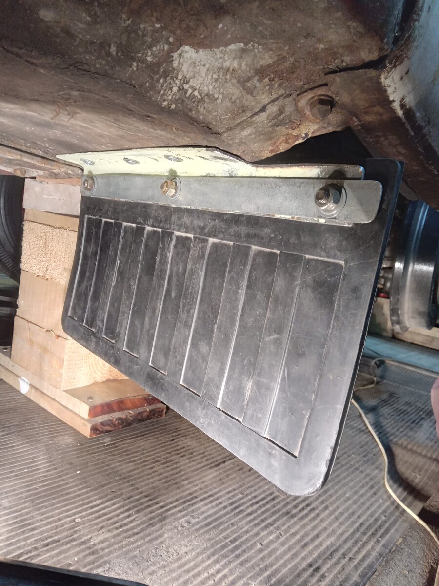

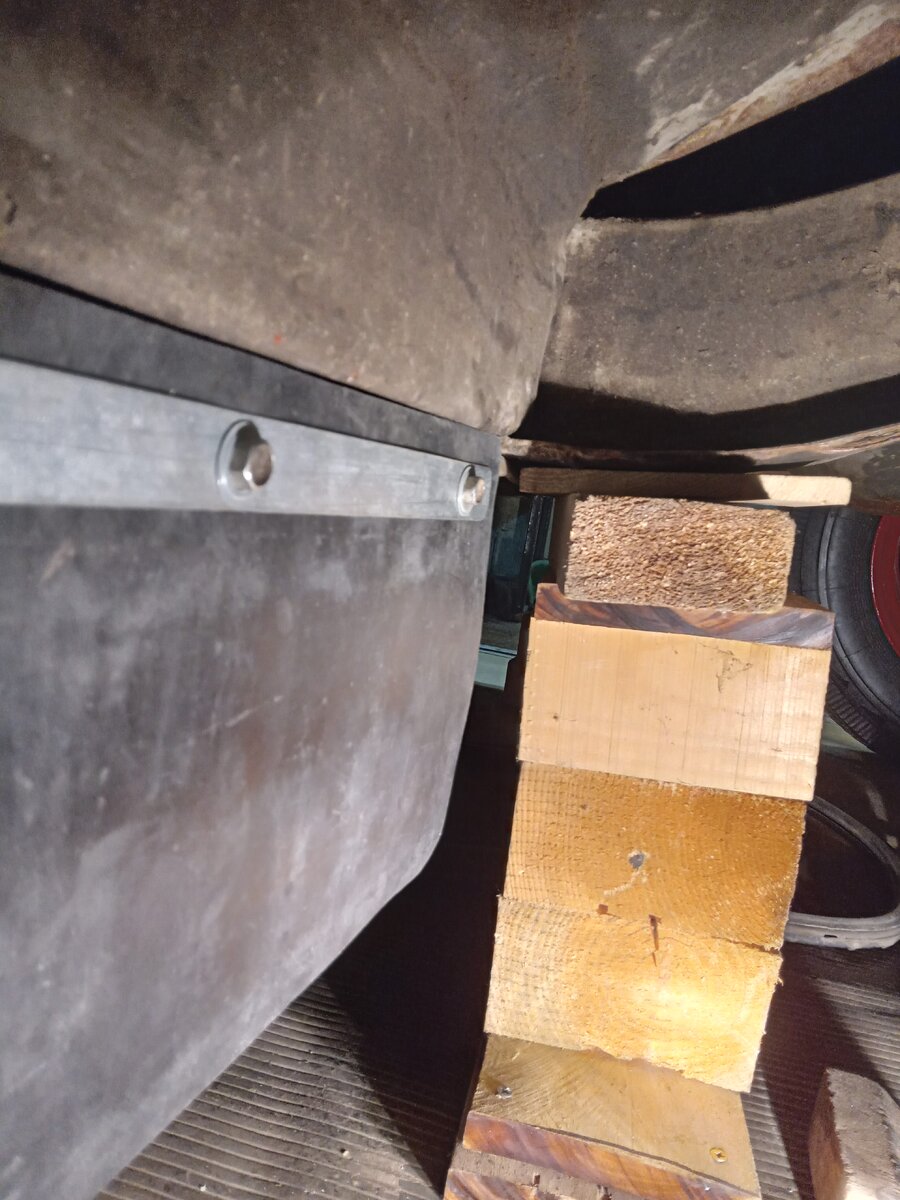

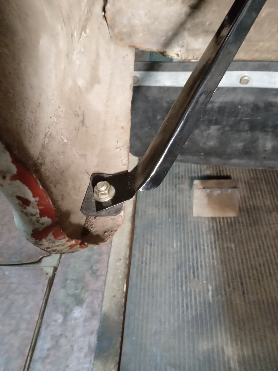

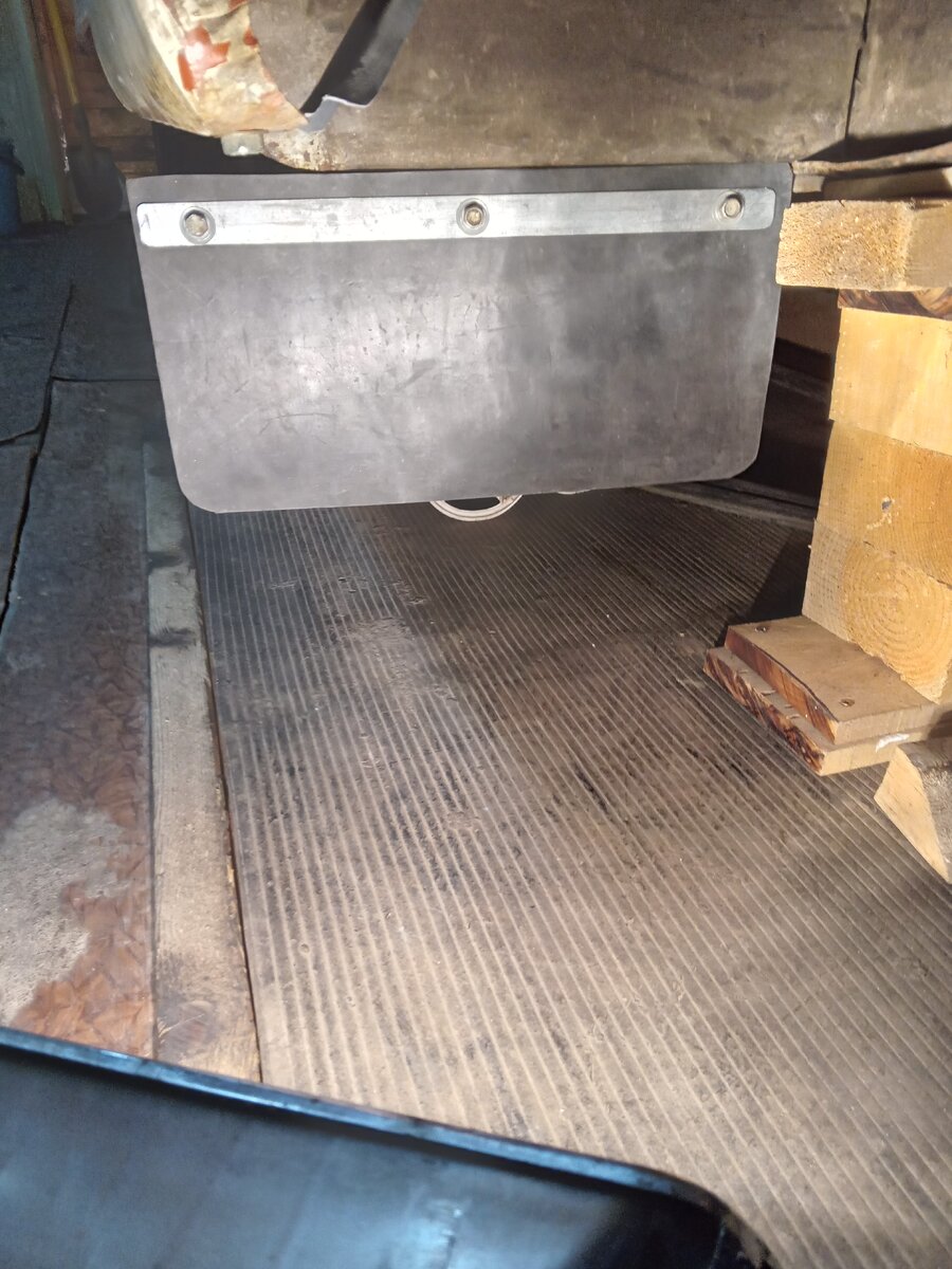

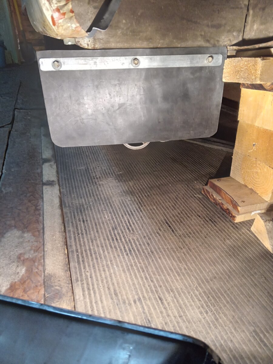

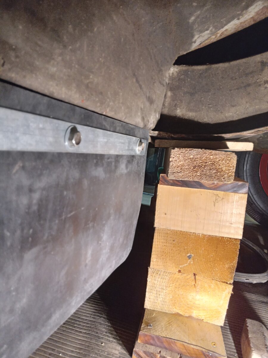

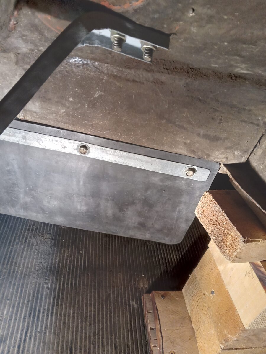

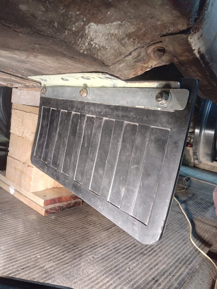

В последние два дня перед Новым Годом руки чесались. В Итоге сделал так. Брызговик стандартный - от ГАЗели. Крепление к лонжерону из уголка пока на саморезах (временно), поскольку будут ставиться родные пороги. Ес-но покрасится уголок. Полоски для крепления резинового брызговика к кронштейну из полосок нержавейки.

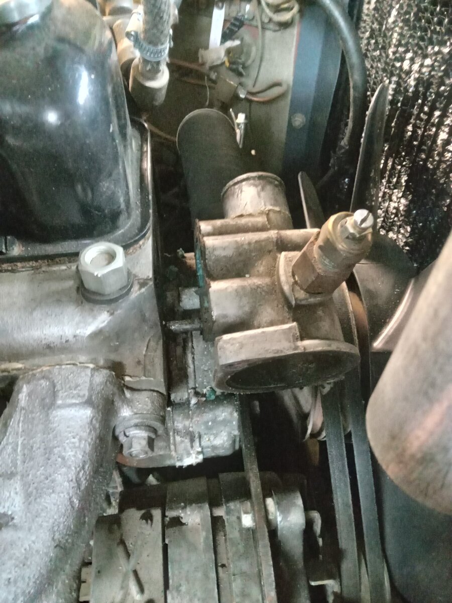

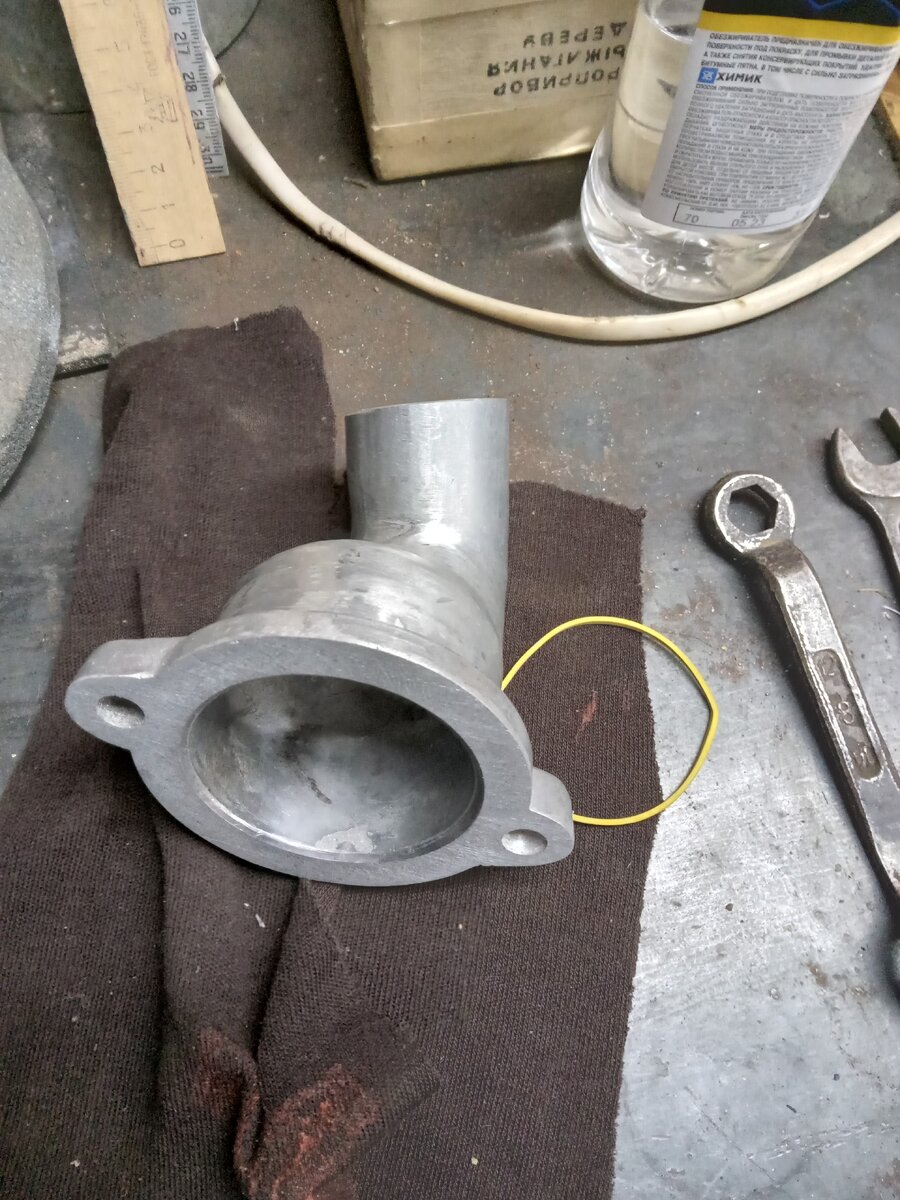

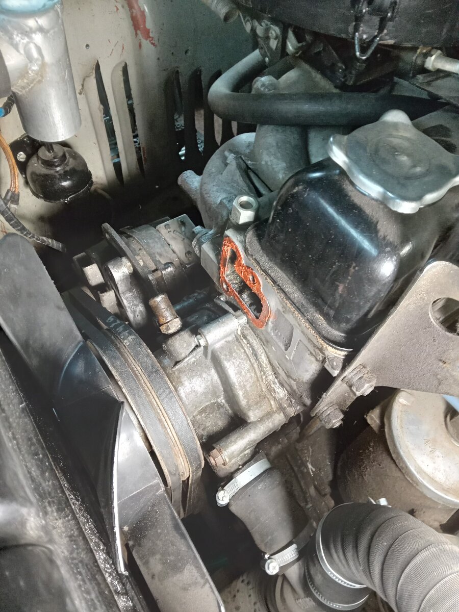

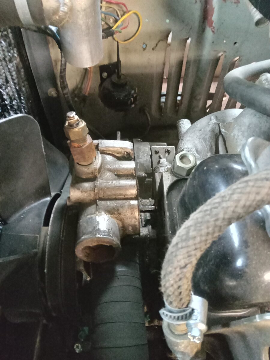

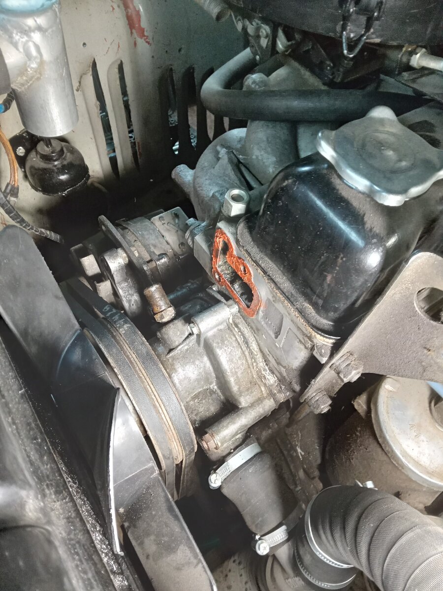

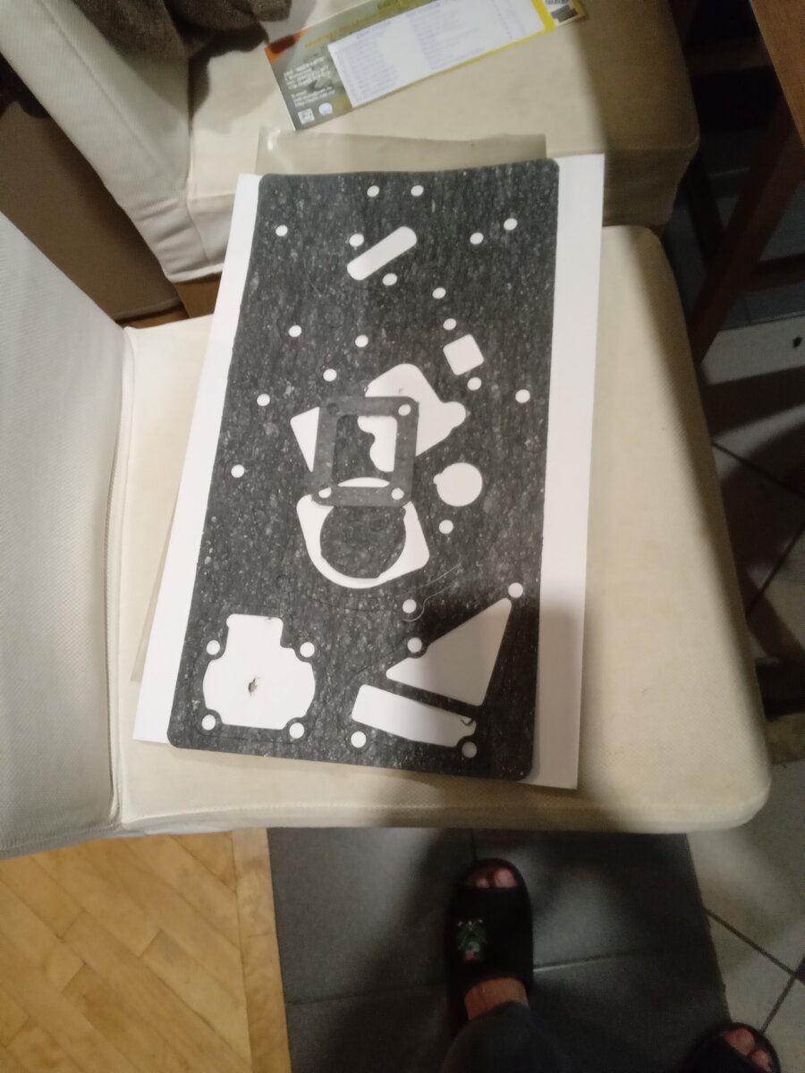

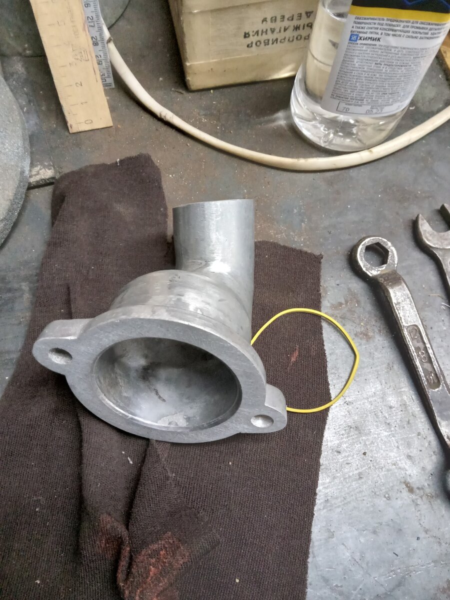

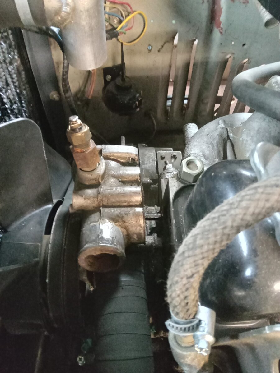

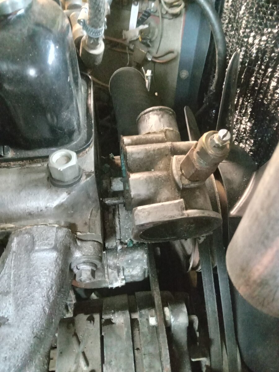

Заварили переходник. Вид не очень, но пока сойдёт. Систему заполнил, что-бы сухой не стояла.

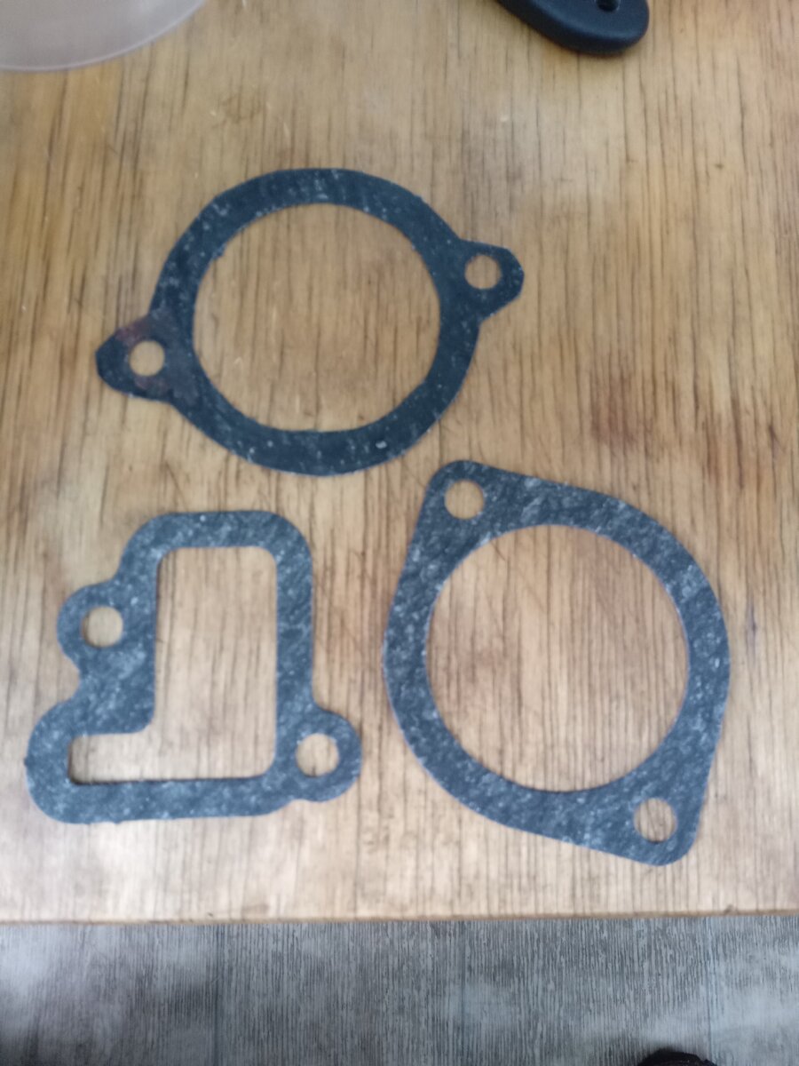

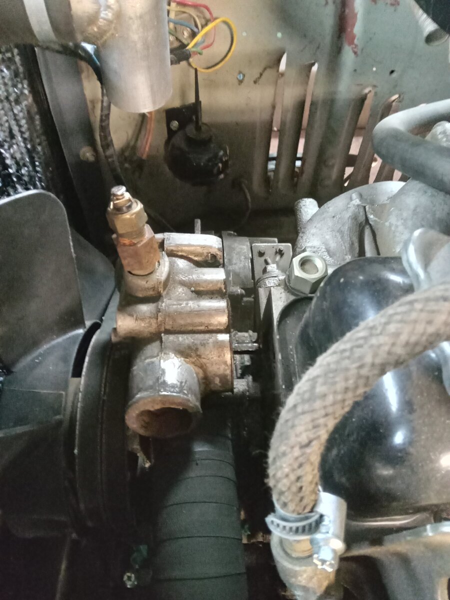

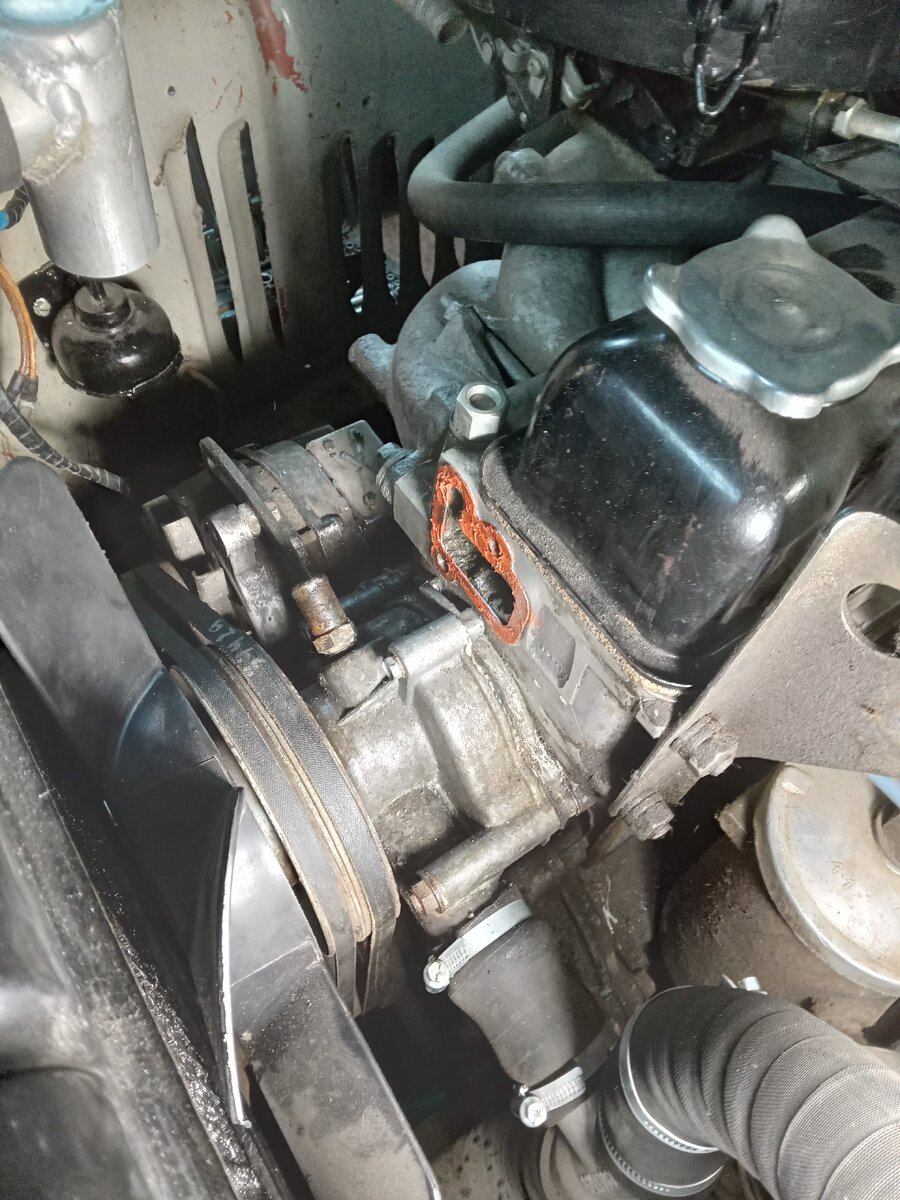

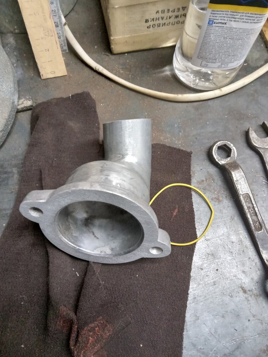

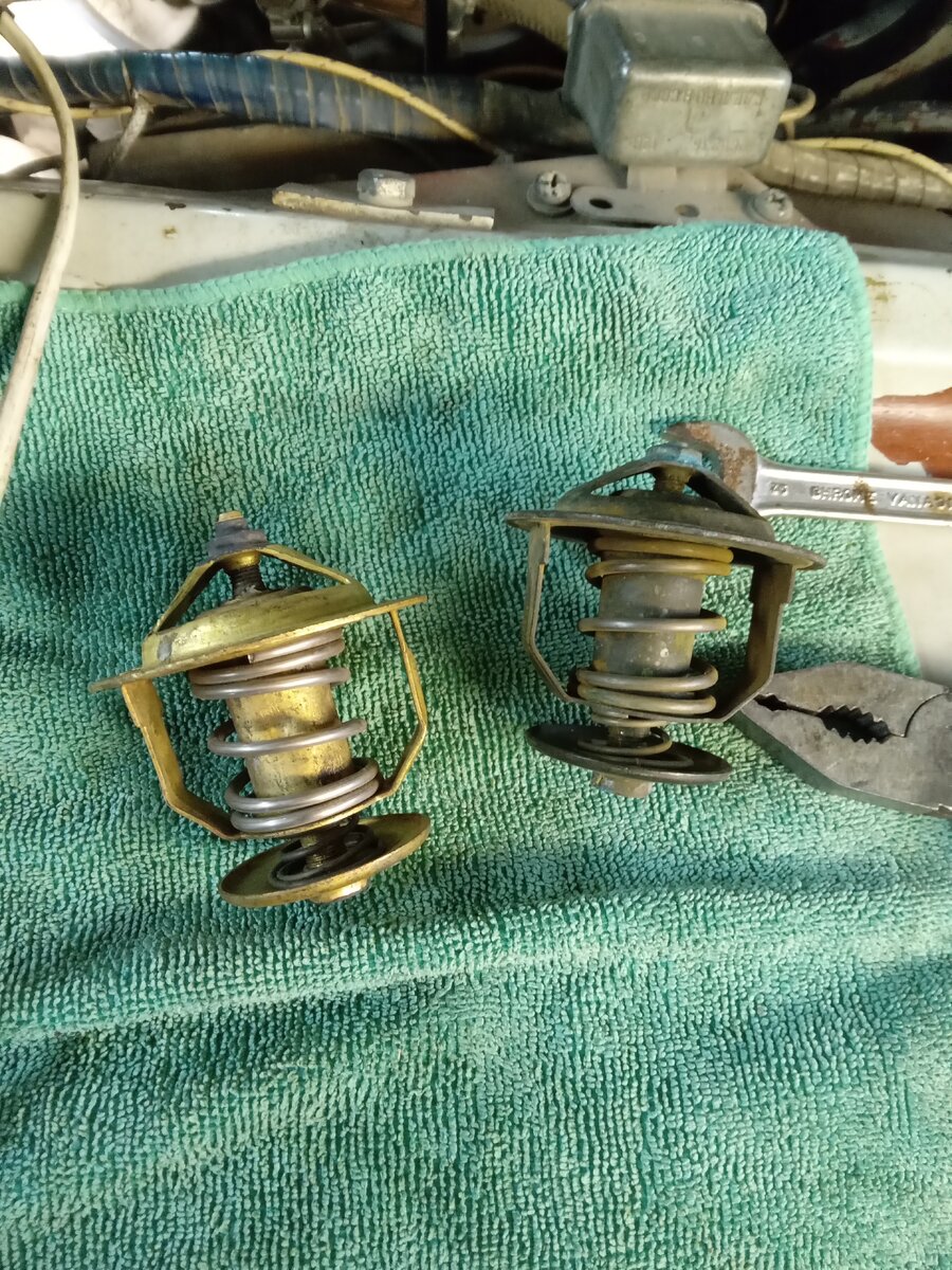

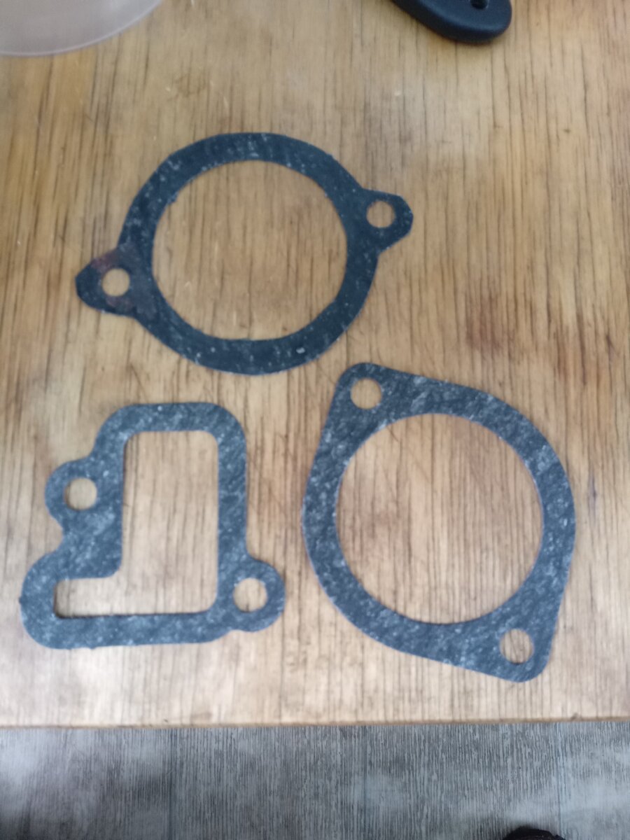

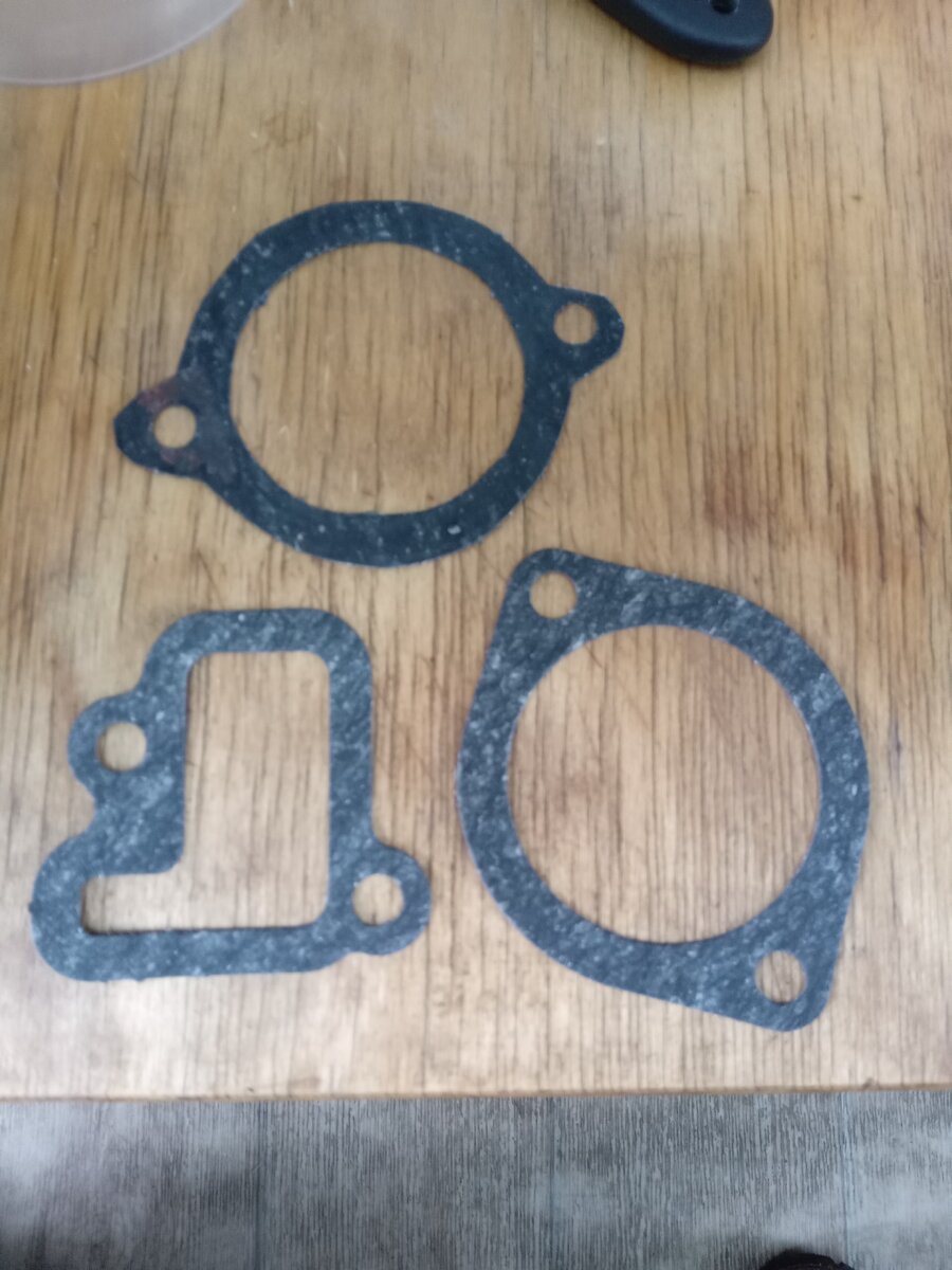

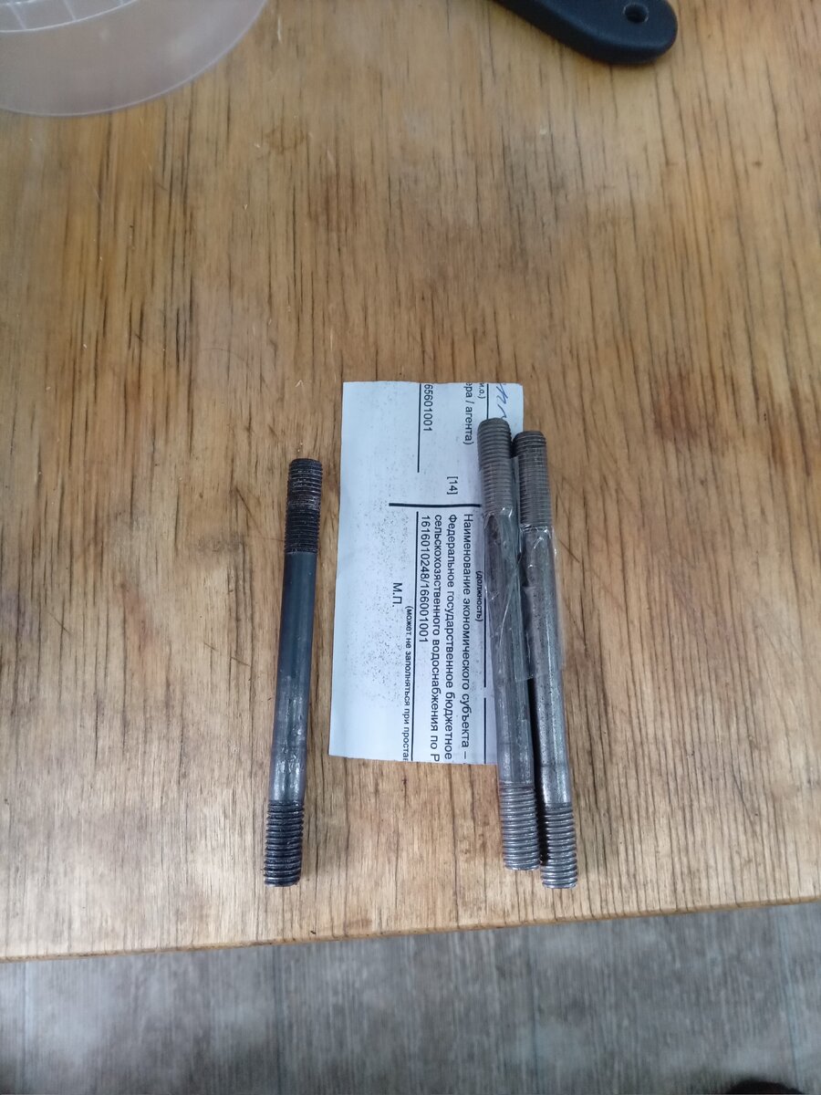

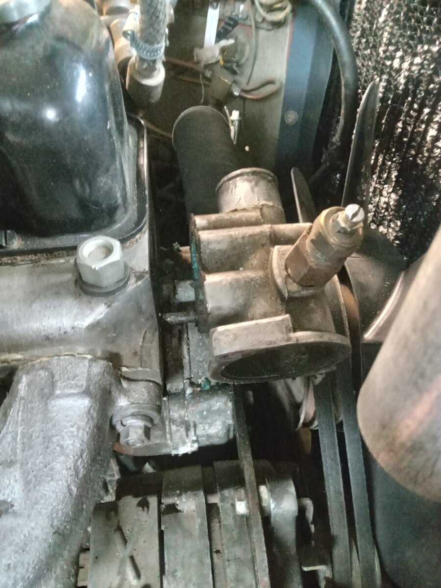

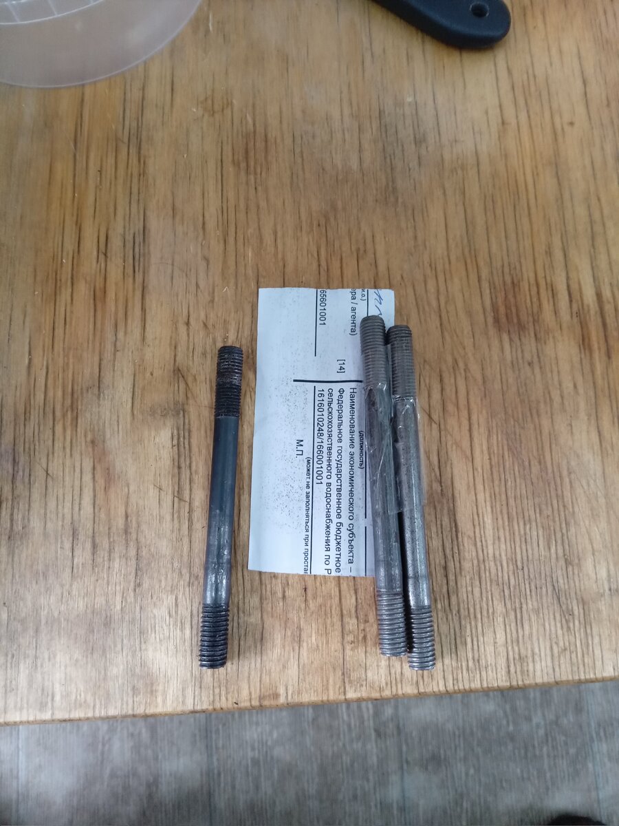

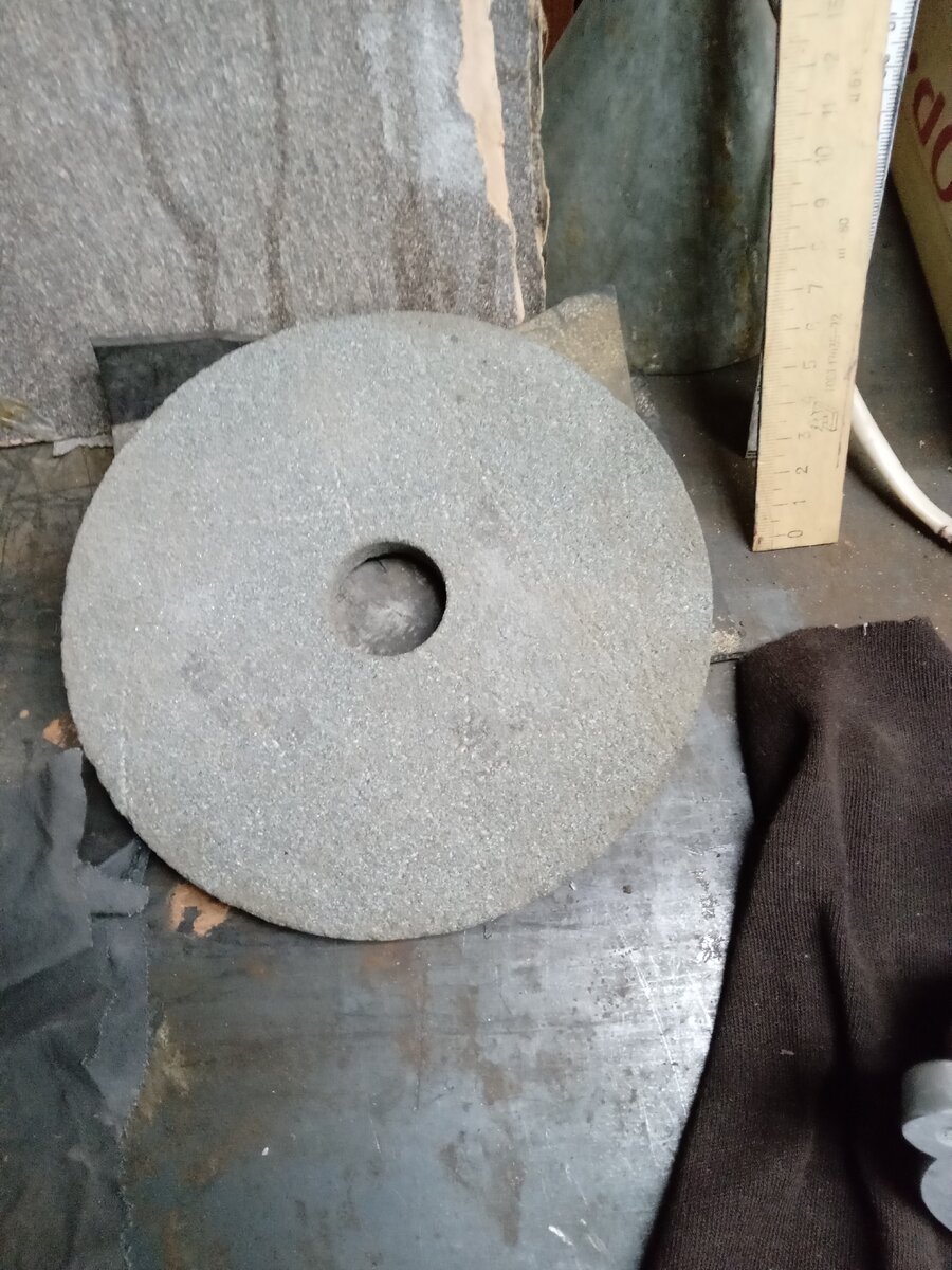

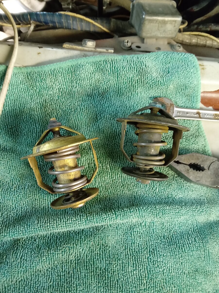

Вернулся спустя полтора года к корпусу термостата. Поскольку крышку термостата поставил на Волгу (родная там совсем того была), для Победы приобрёл крышку подходящую по изгибу для патрубка. Видимо от УАЗа. После установки она малость подкапывала и "засахариваться" никак не хотела. На с пришедшими январскими холодами потекла совсем. В гараже - 2 доходило. Пришлось снова всё разбирать. Оказалось тогда по осени я забыл её притереть. Плоскость ужасная оказалась. Наждачный камень решил проблему, как впрочем и новые толстые прокладки. Со нижней шпилькой крепящий корпус термостата - повозились. Термостат новый СССР поставил из запасов. Но по итогу всё получилось. Ещё одной проблемой меньше.
Перехожу к правому грязевому щитку и распорке крыла.

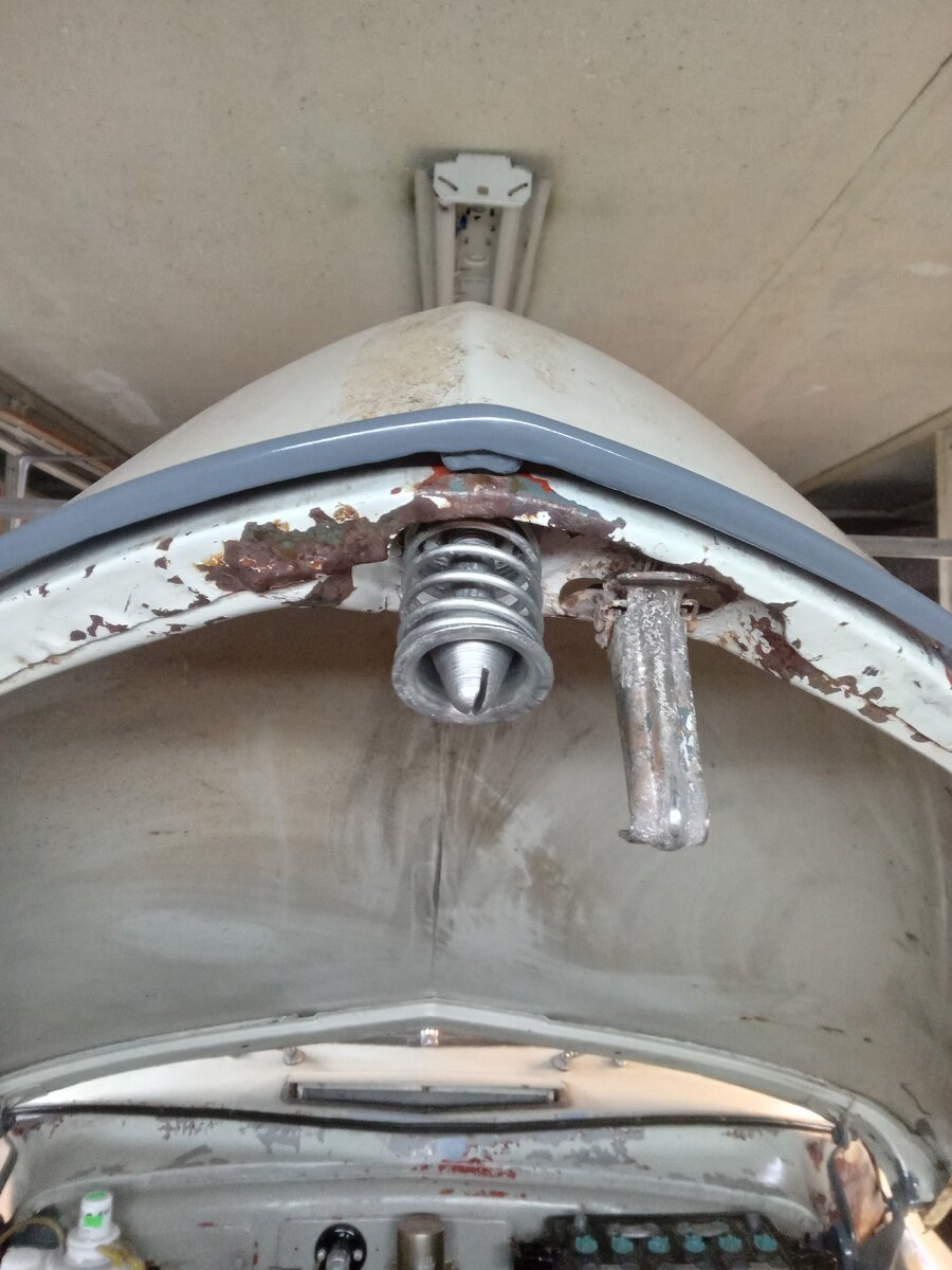

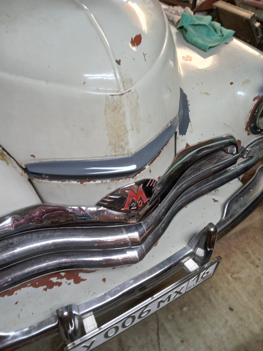

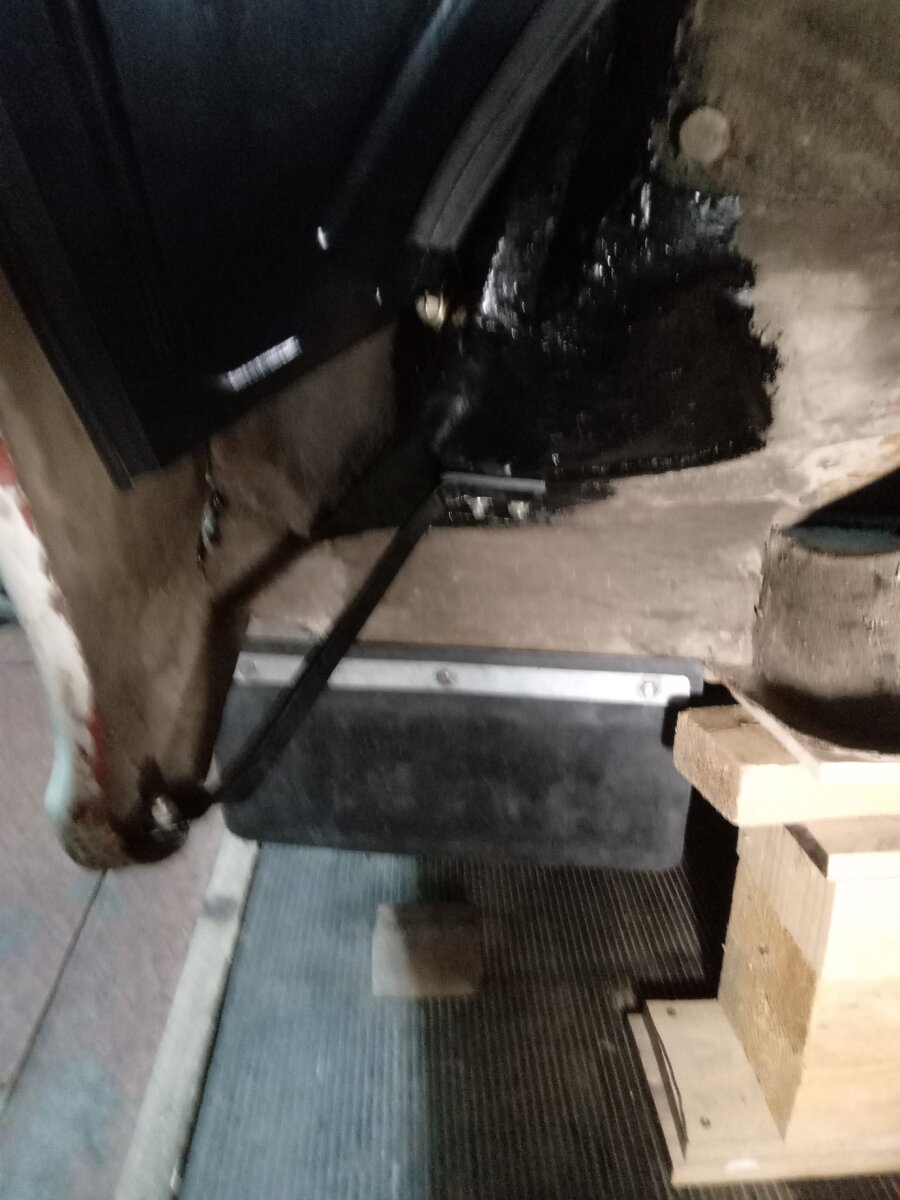

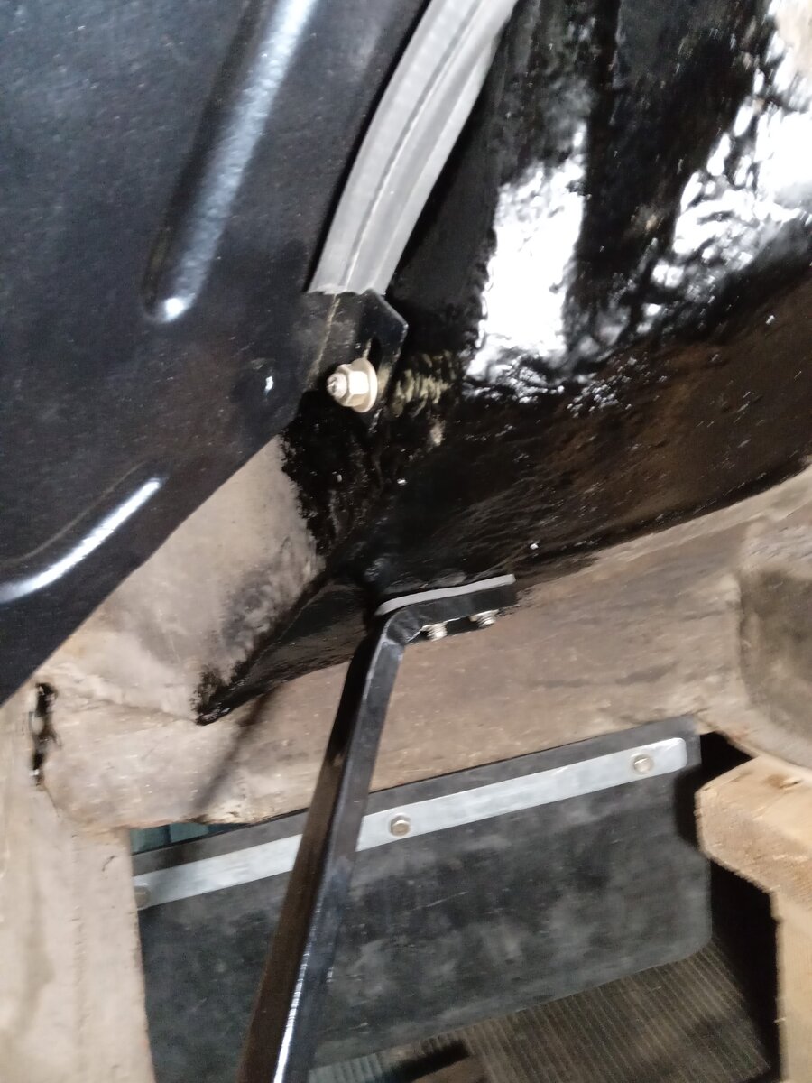

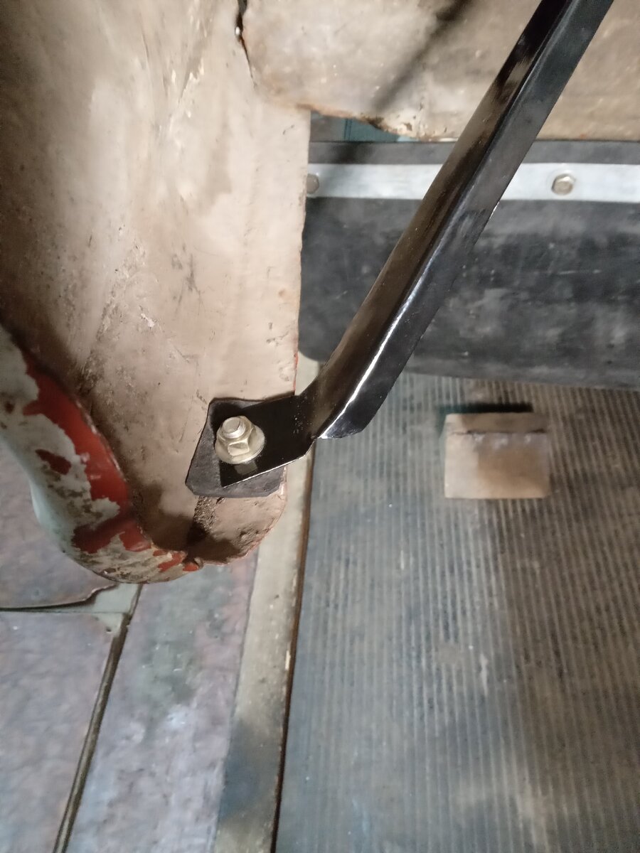

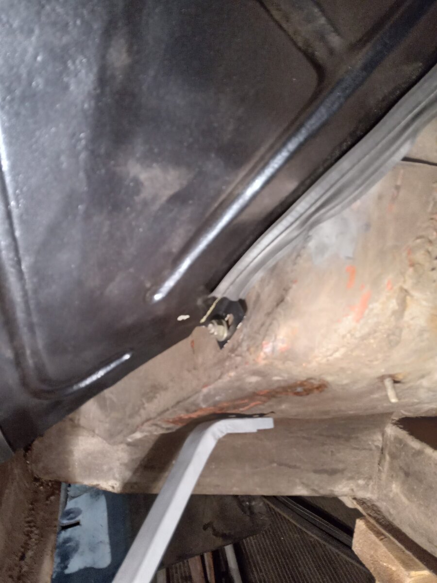

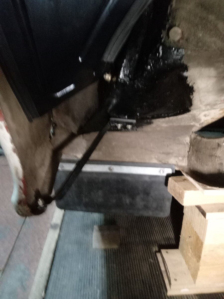

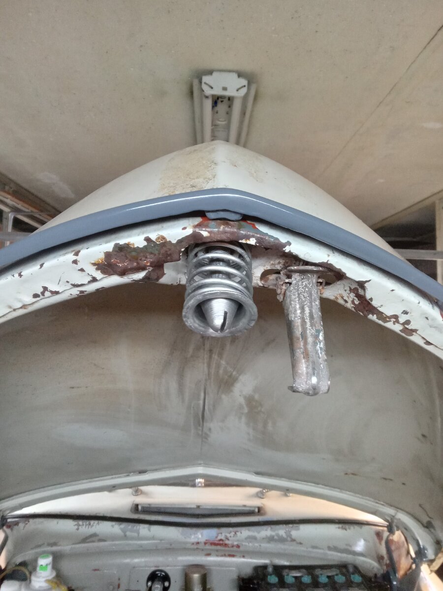

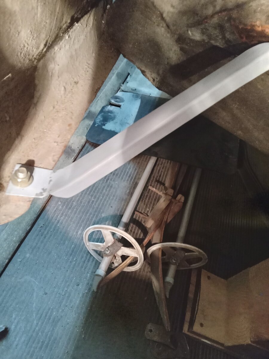

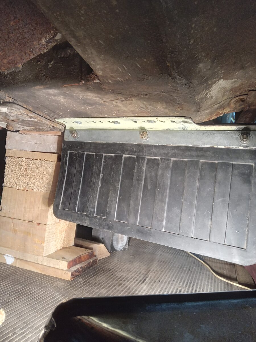

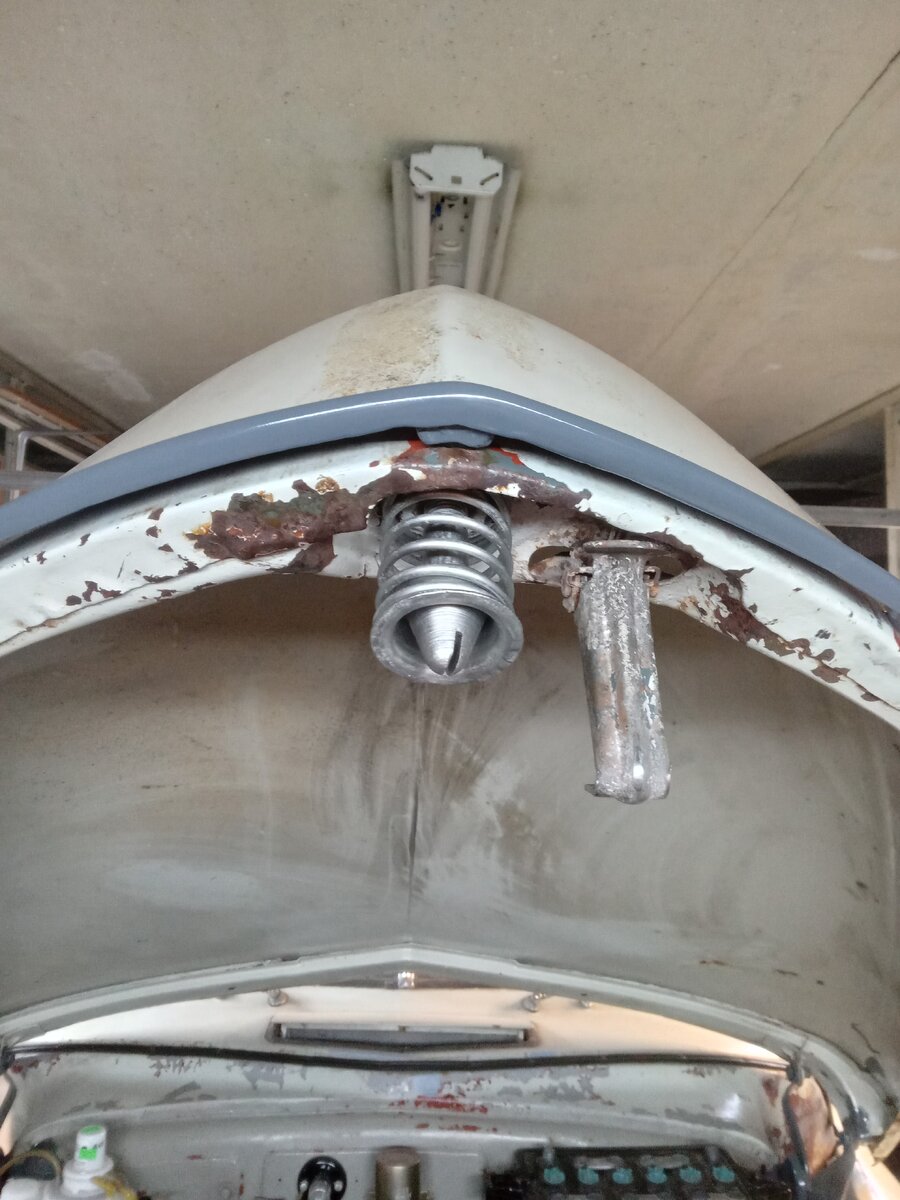

В первый день весны поработал с весенним настроем. Установил наконец-то грязевой щиток и распорку левого крыла. Перехожу далее на правую сторону. Бумеранг занял своё место и штырь капота с пружиной в сборе заново цинкованный.
