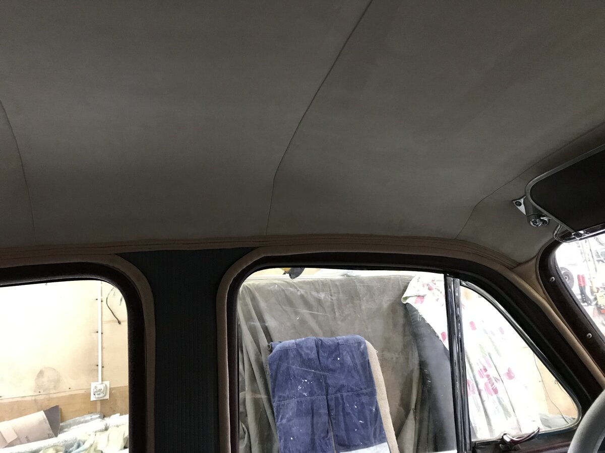

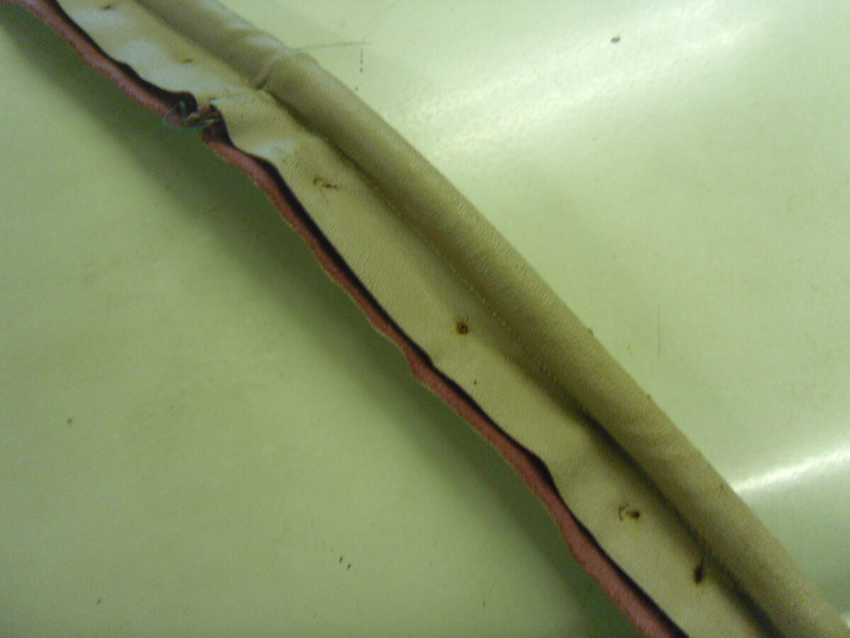

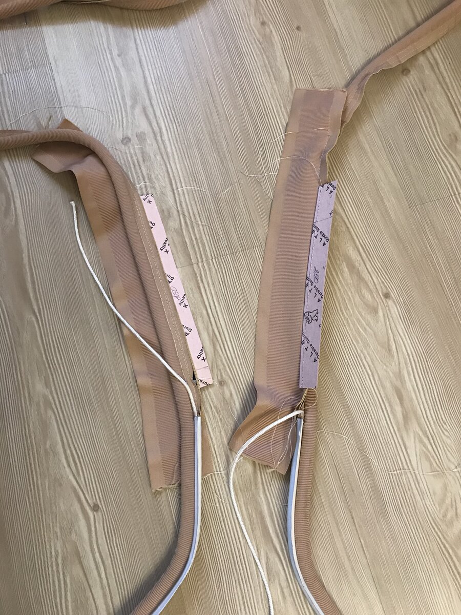

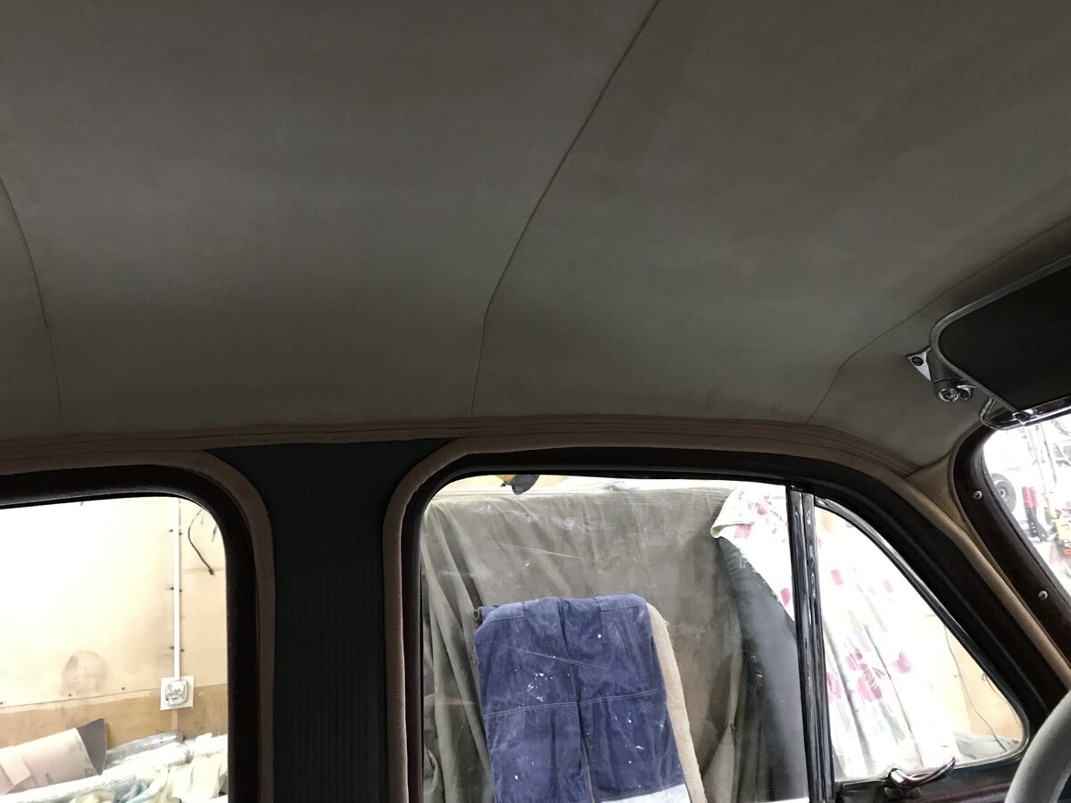

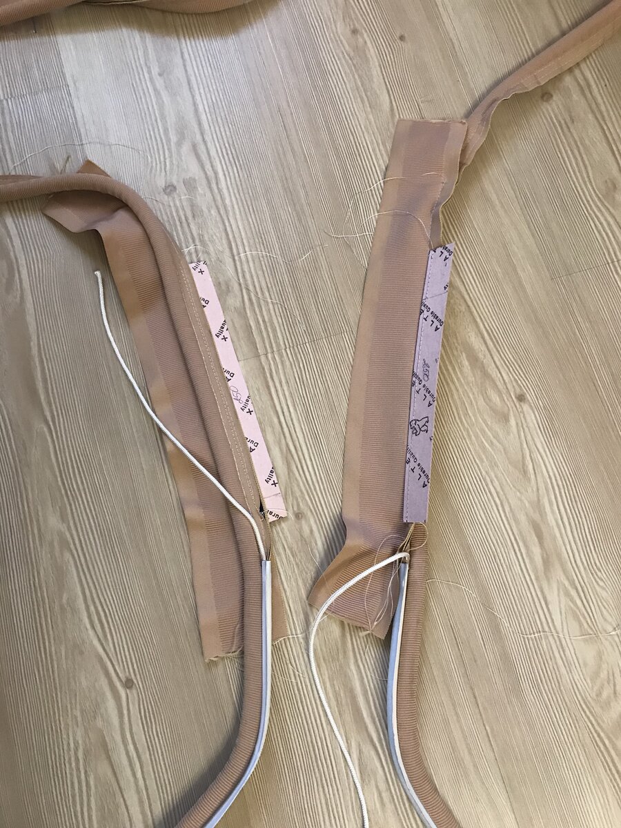

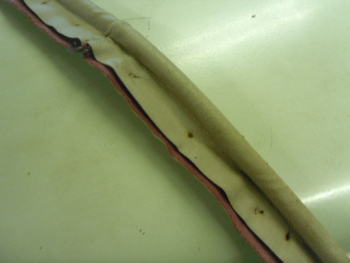

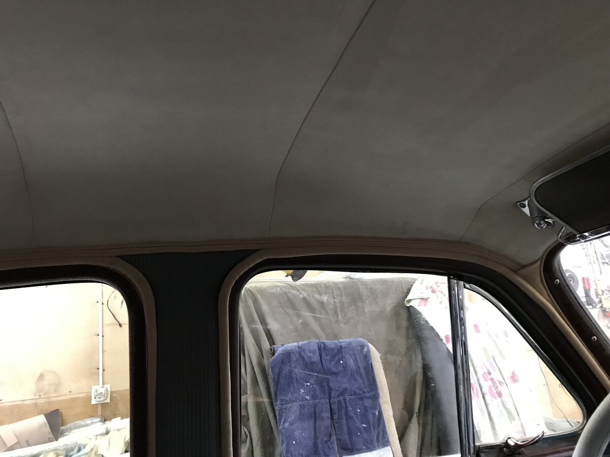

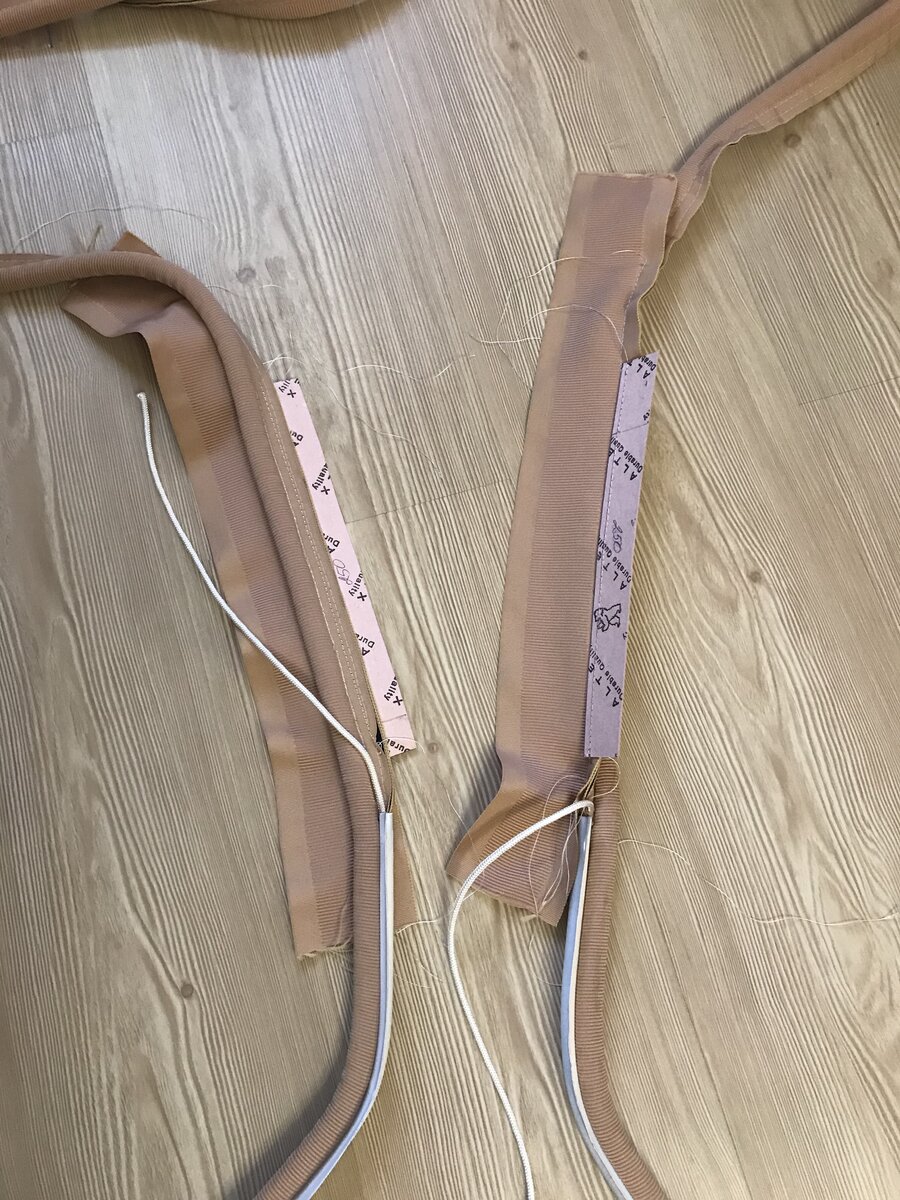

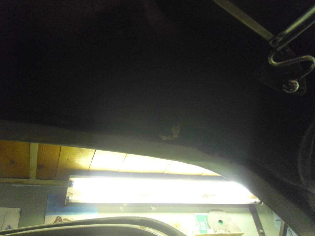

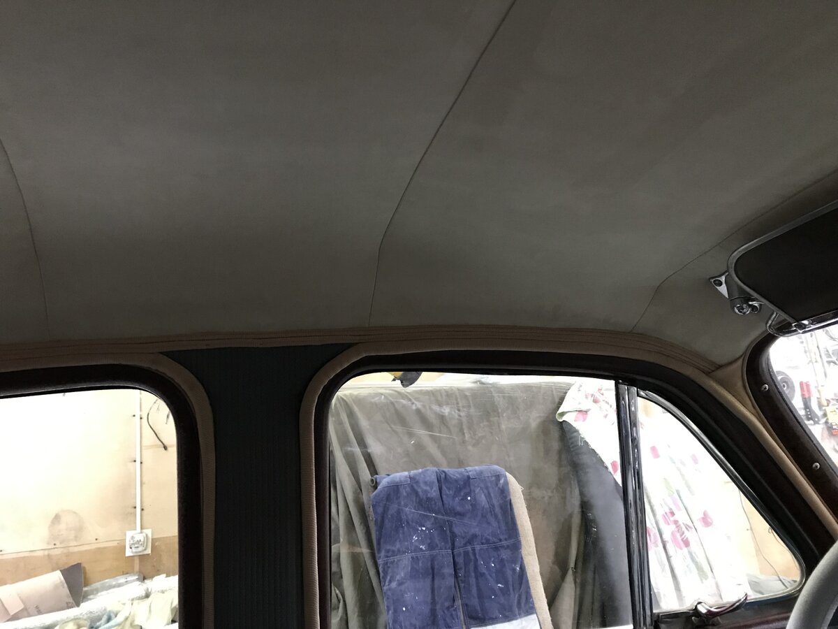

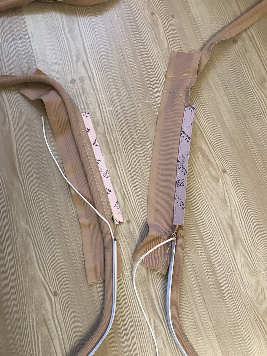

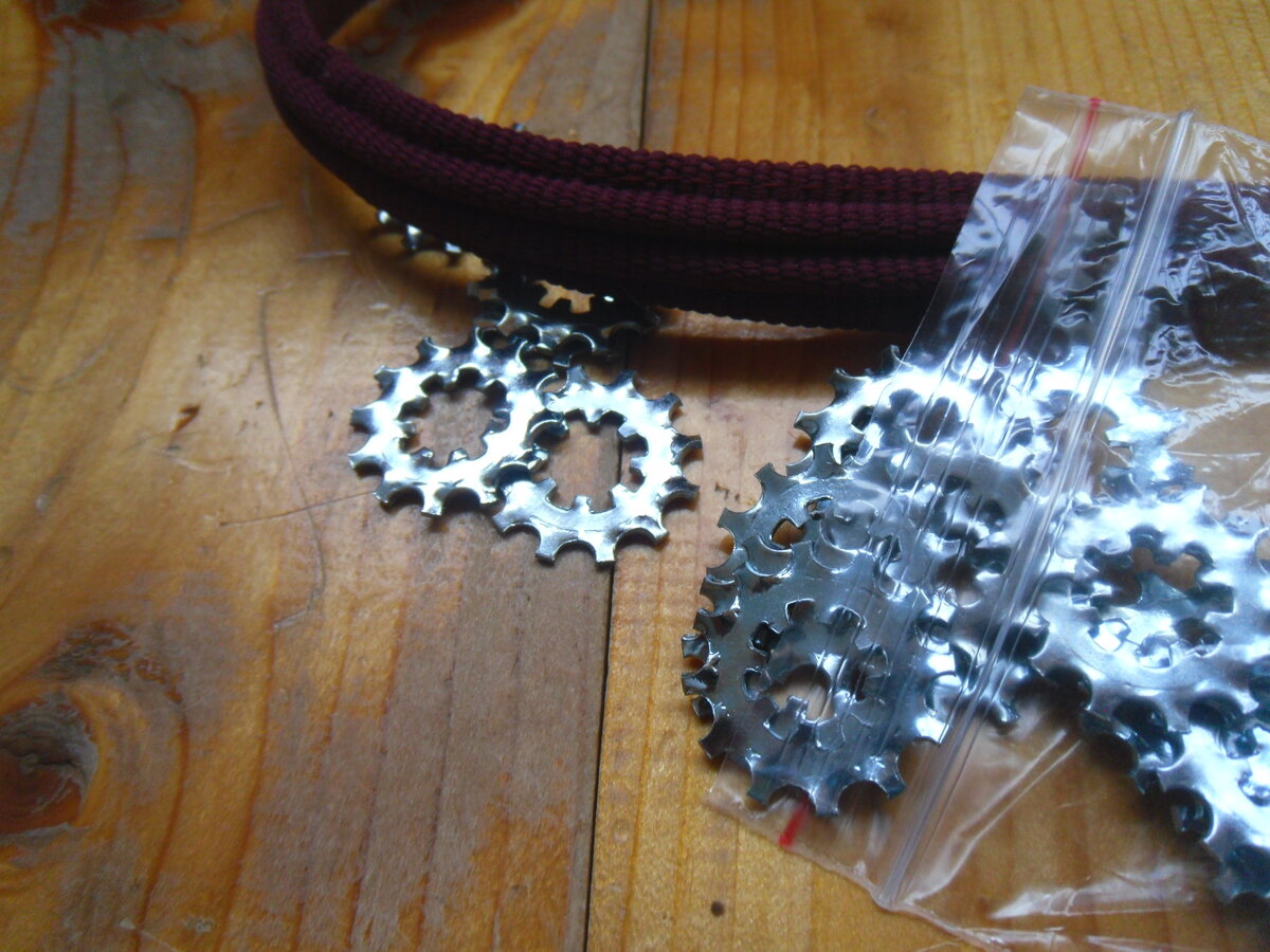

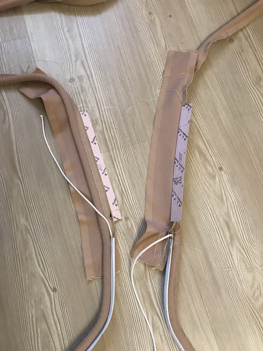

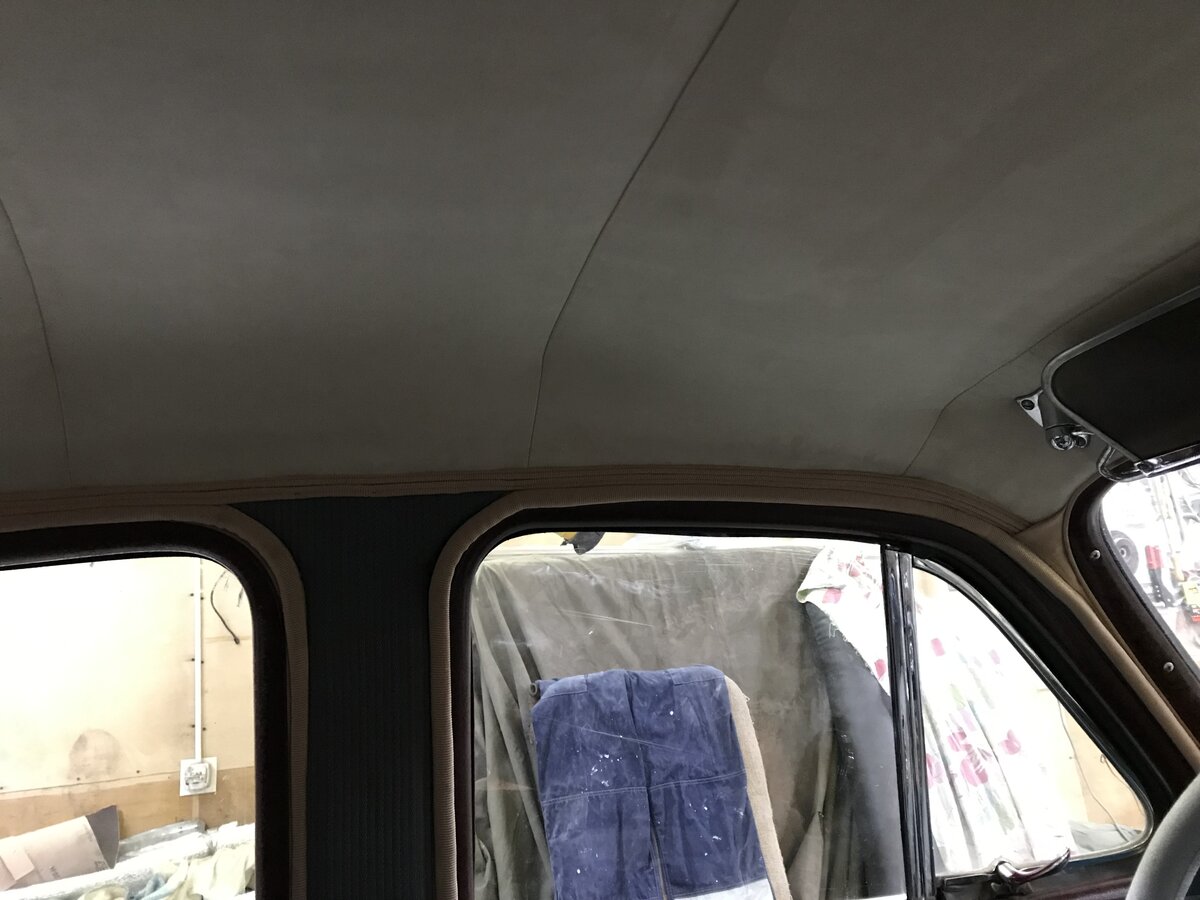

Делал кожзам в цвет обшивок (колхоз) вокруг жгута 2мм. Хвосты оставлял 20мм. Лента шириной 40мм.

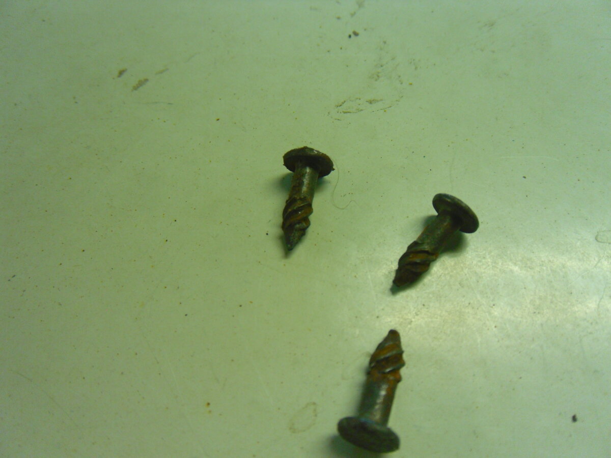

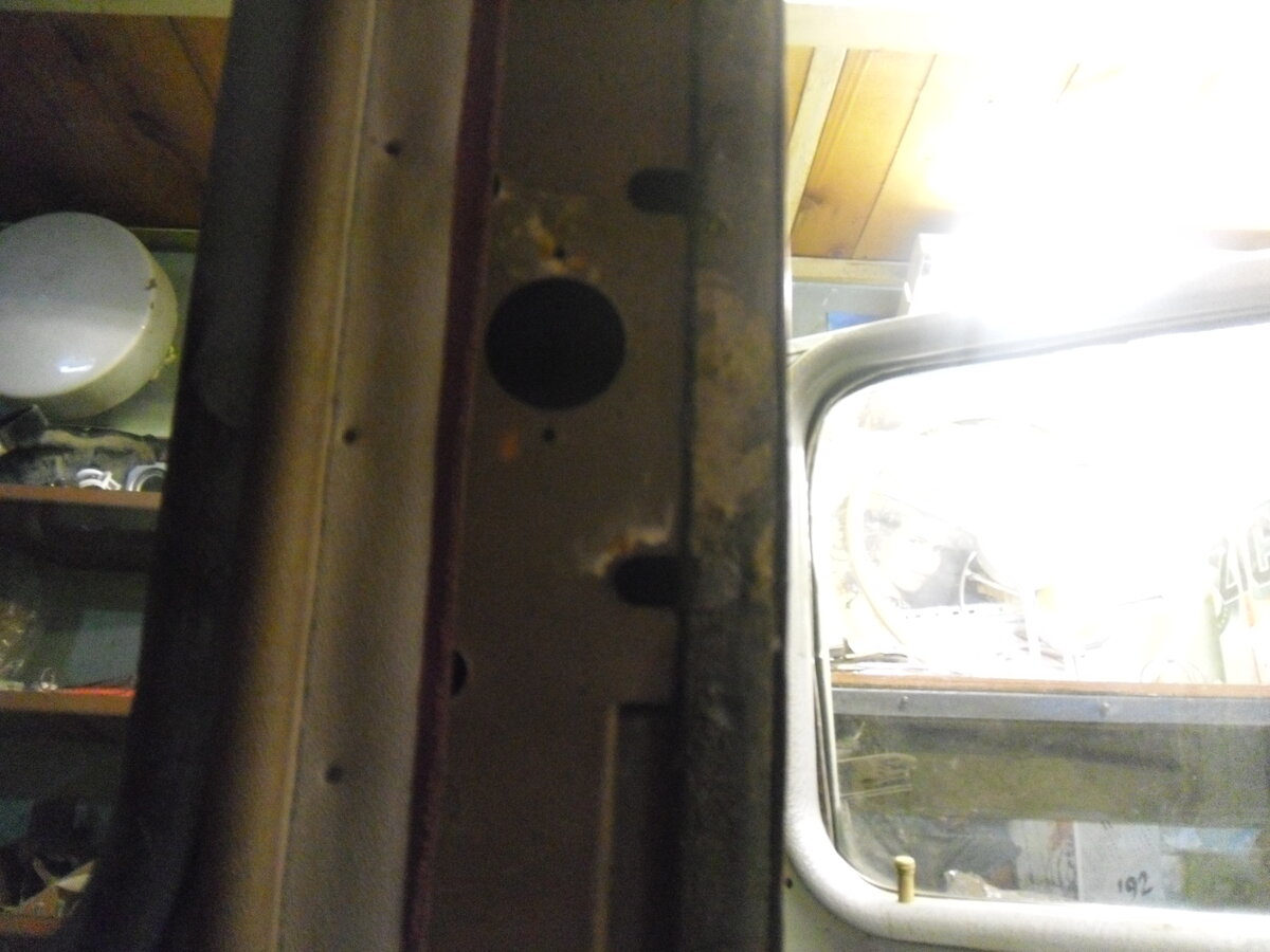

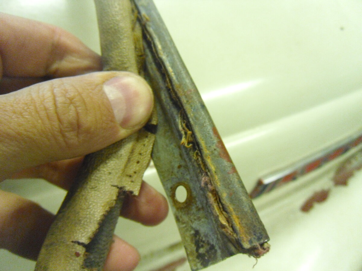

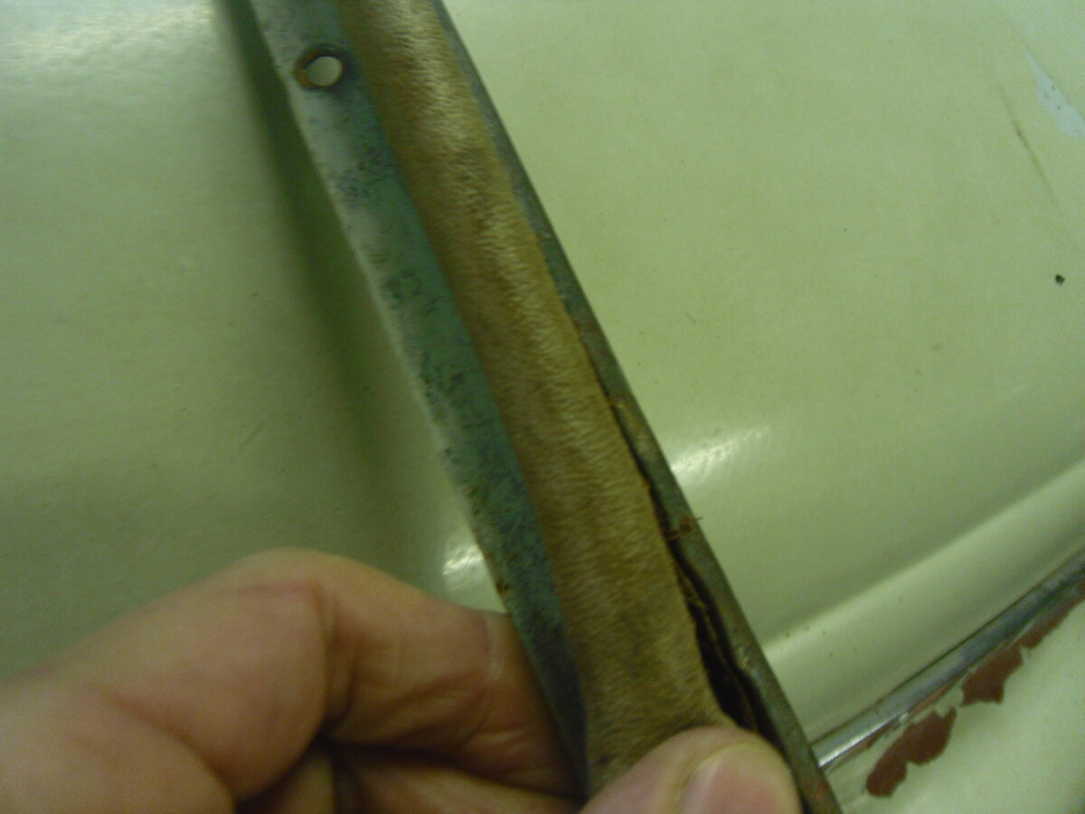

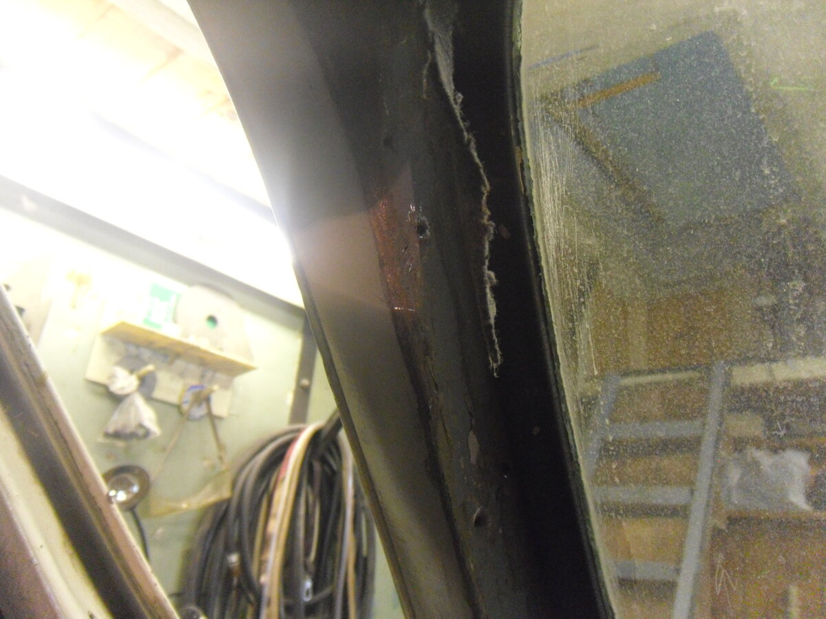

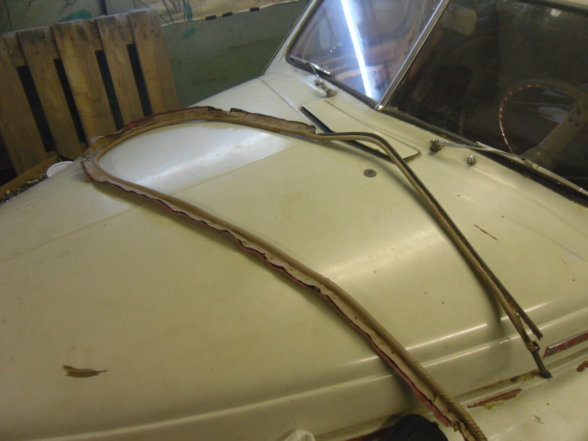

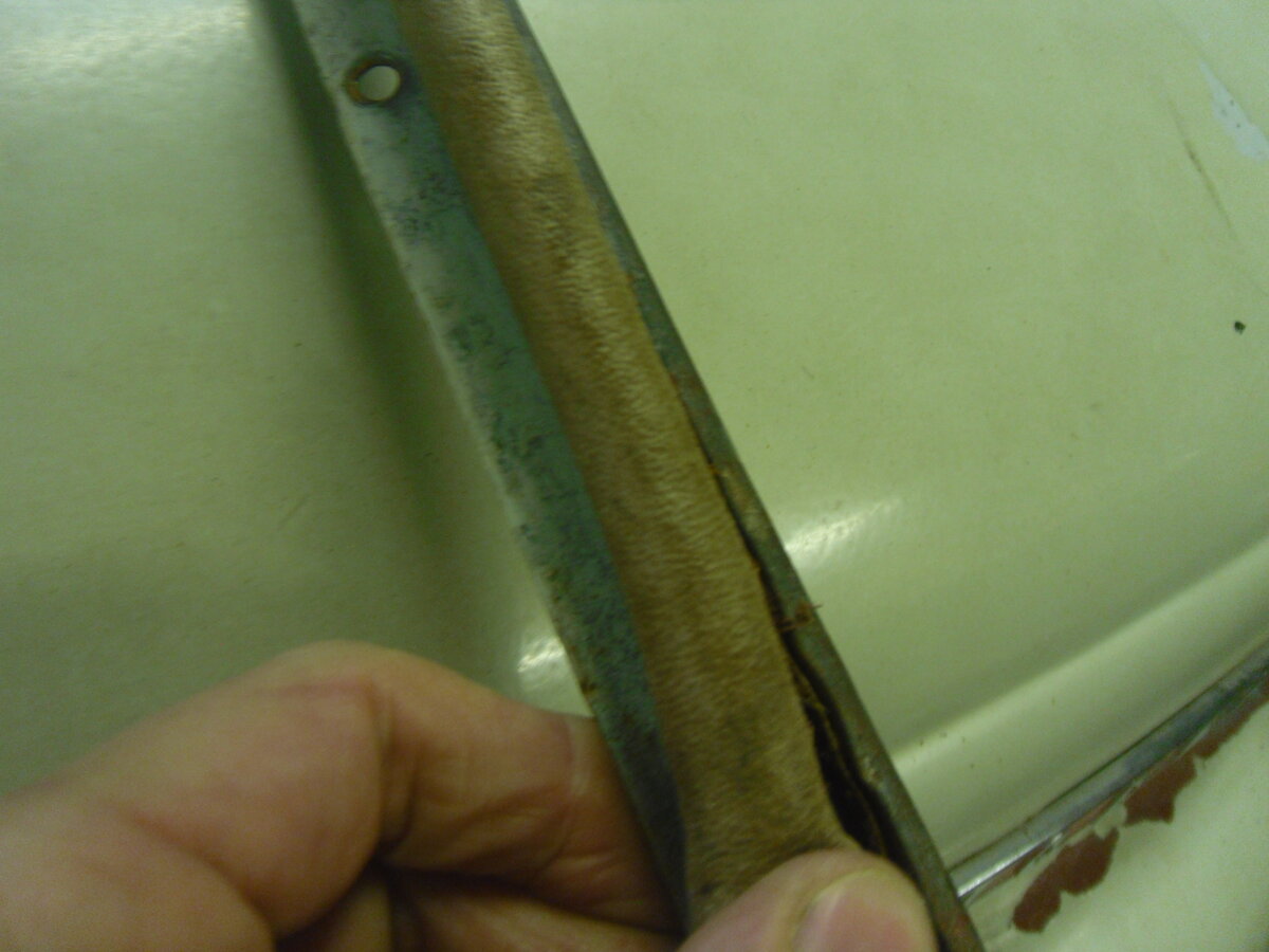

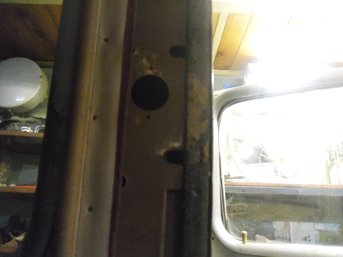

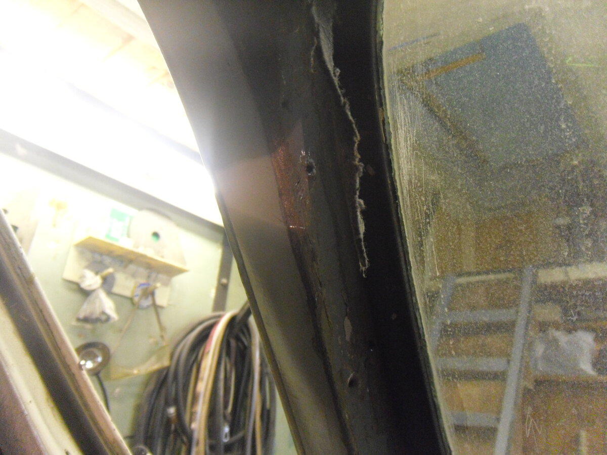

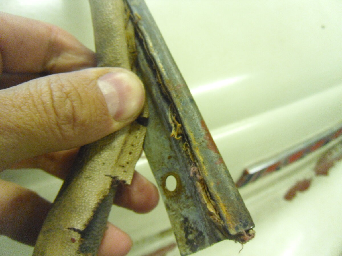

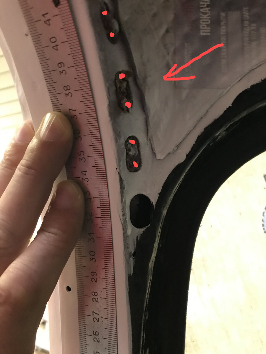

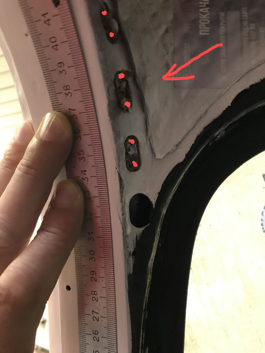

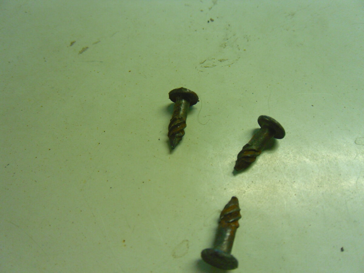

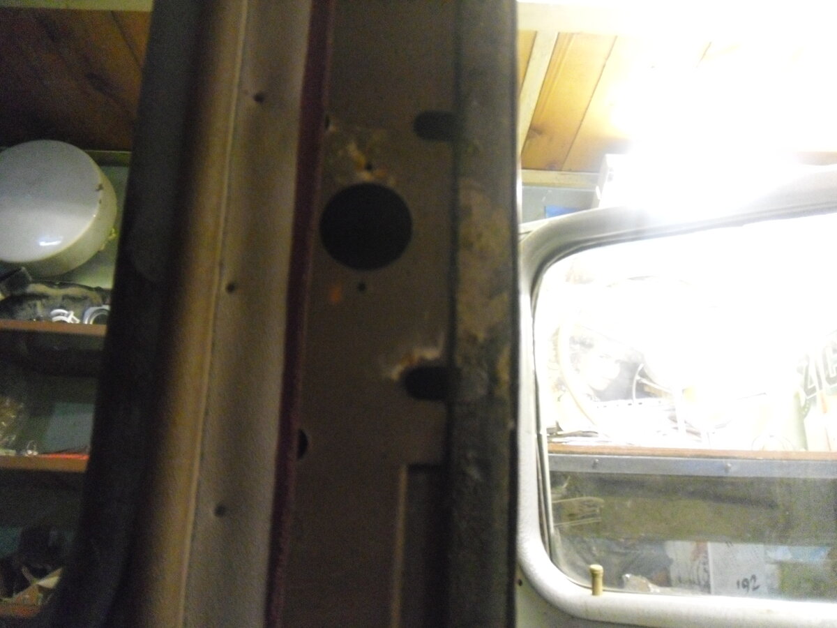

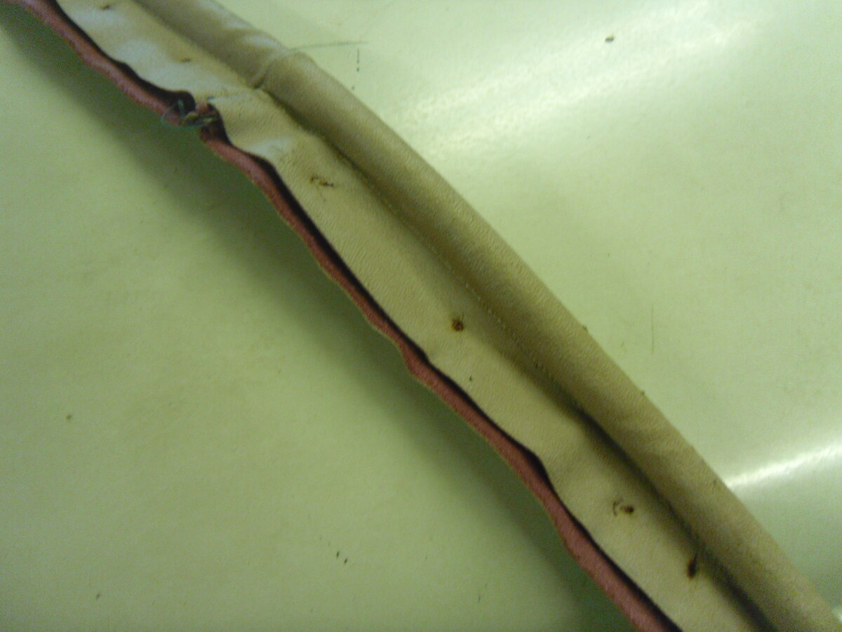

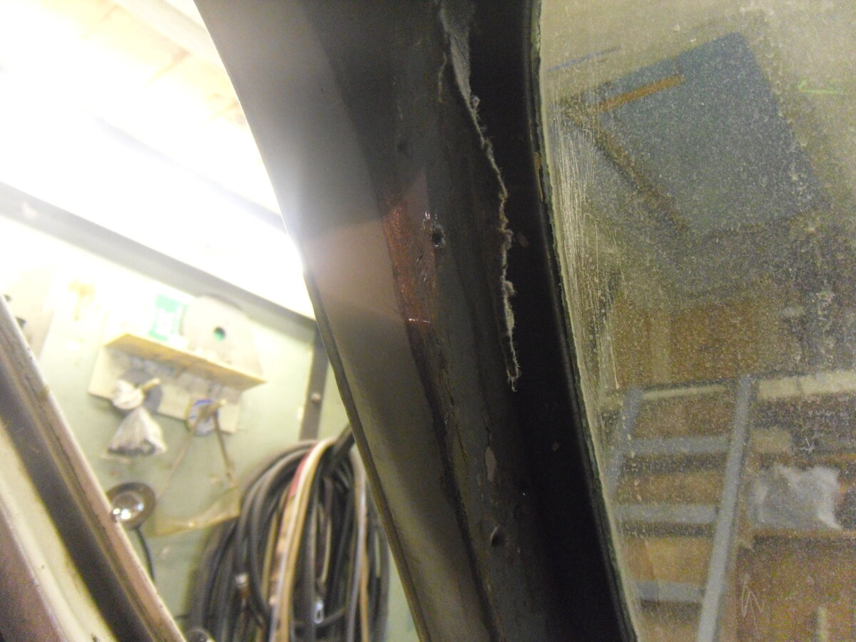

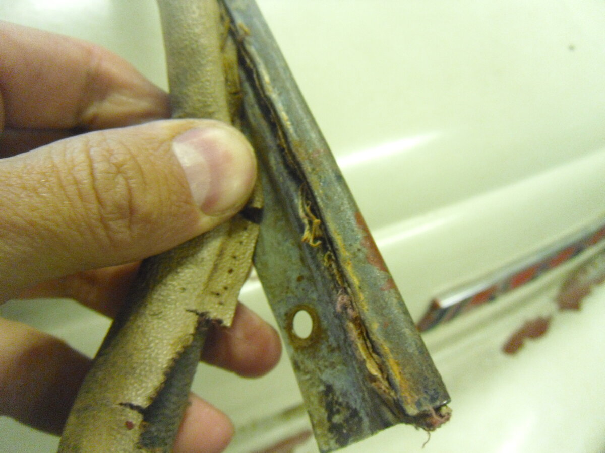

Пика привет! Подскажи пожалуйста. Занимаюсь сейчас уплотнительным кантом на водительской двери. Внизу он был очень плох и сам круглый резиновый уплотнитель поставлен дубовый, в отличие от трёх других дверей. Сам кант снял. Как его достать из крепления на металлической стойке. Он туда крепко запресован.

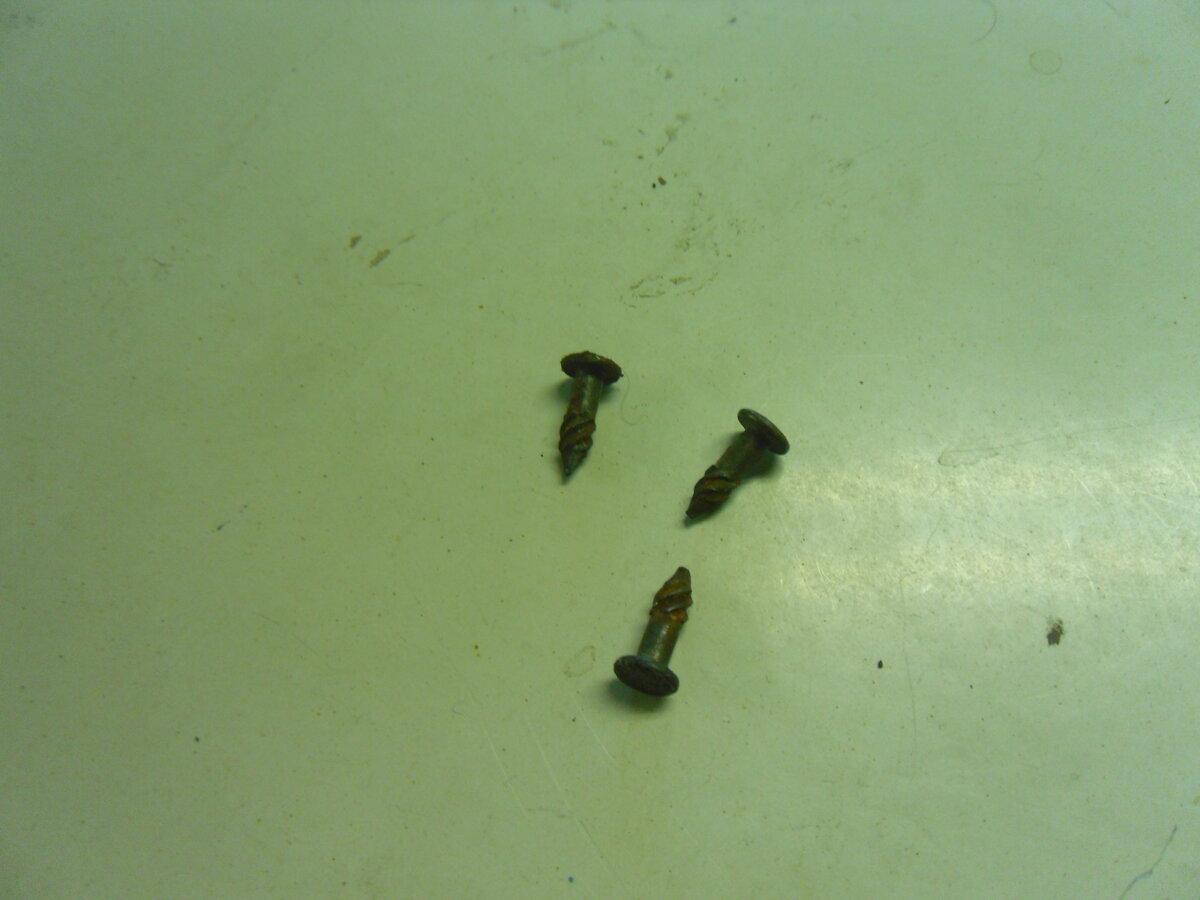

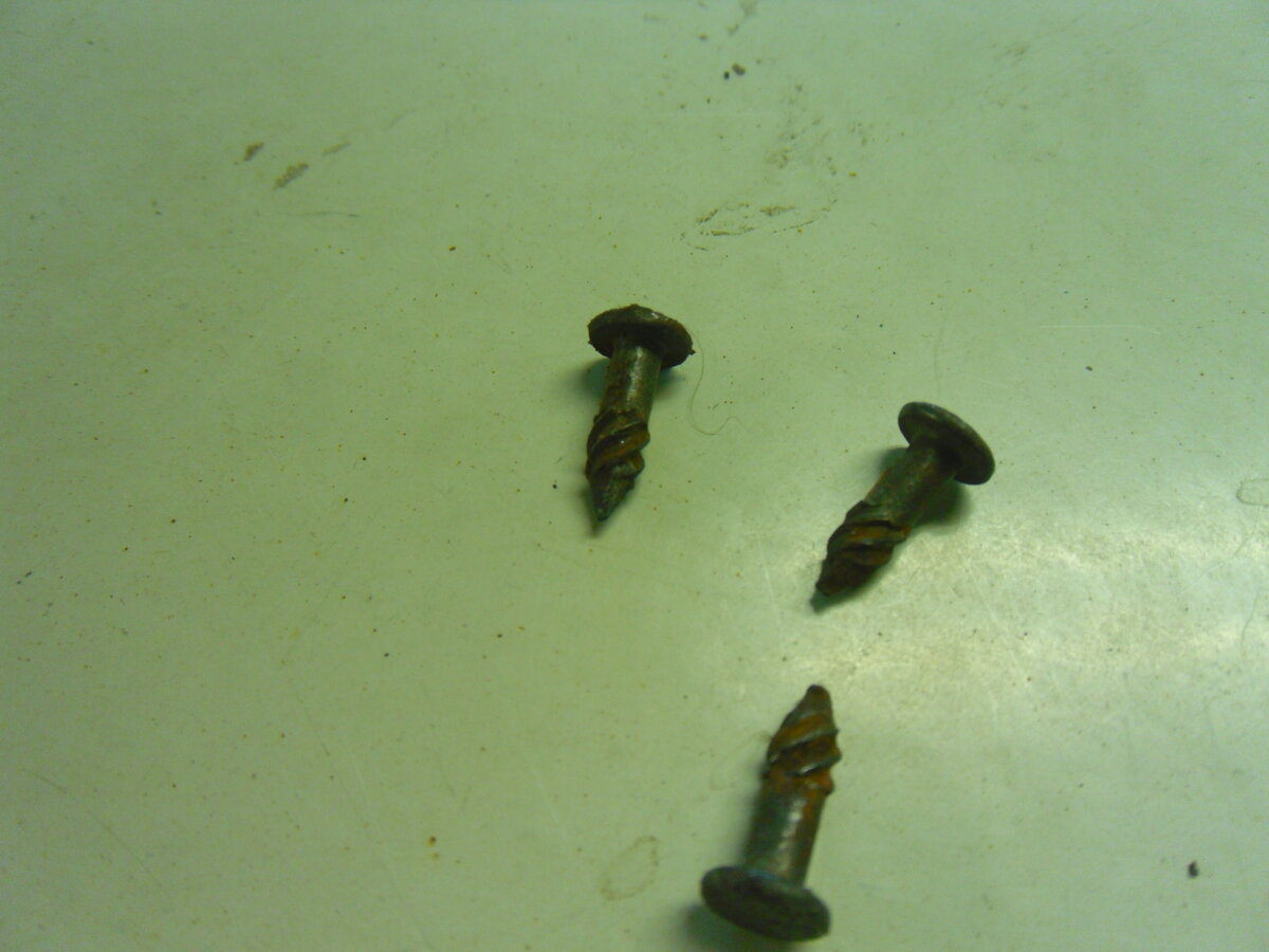

И ещё интересно - сам кант был посажен прежним хозяином и на гвоздики и на 88 клей. Однако гвозди на стойке лобового - родные витые. Загадка однако. Ты при сборке своих кантов на дверных проёмах на клей их сажал, или гвоздиков достаточно?
4 474
6 913
Из желоба планки выдергивай как получится, потом вычистишь патрохи. Может плохо держался и старый хозяин подогнул его, щель примерно в 2мм по всей длине. На дверном канте дополнительно шнурок вшивается и потом эта «восьмерка» вставляется в этот желоб.
крепил кант по периметру степлером на скобы, лобовой проем закладную саморезами с плоской шляпой, вроде три штуки на стойку, гваздиками бил в закладные отверстия в углу.

Вот здесь Александр рассказывает об этом кантике
Тыньць
Реакции: Холоднов
4 474
6 913

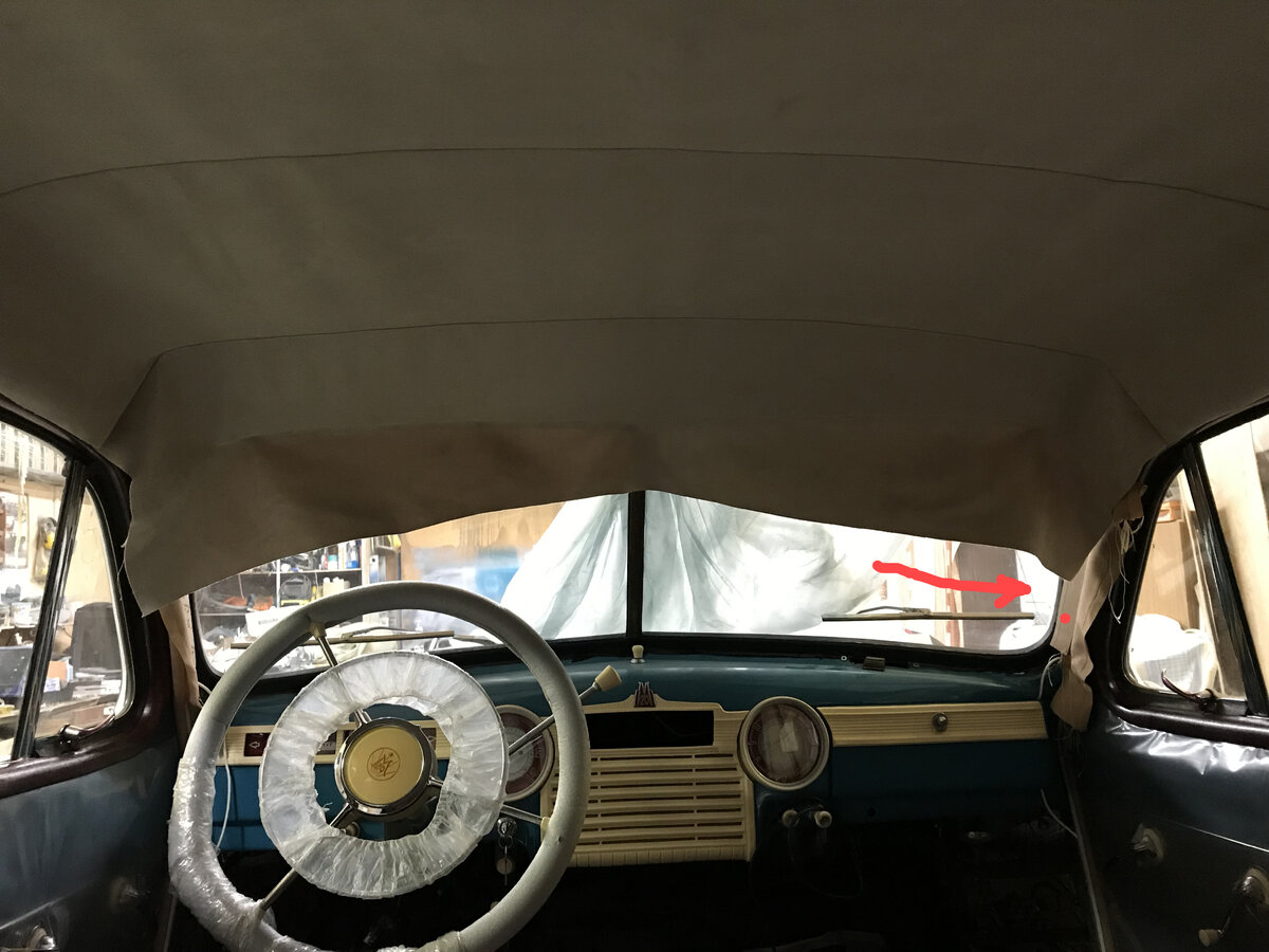

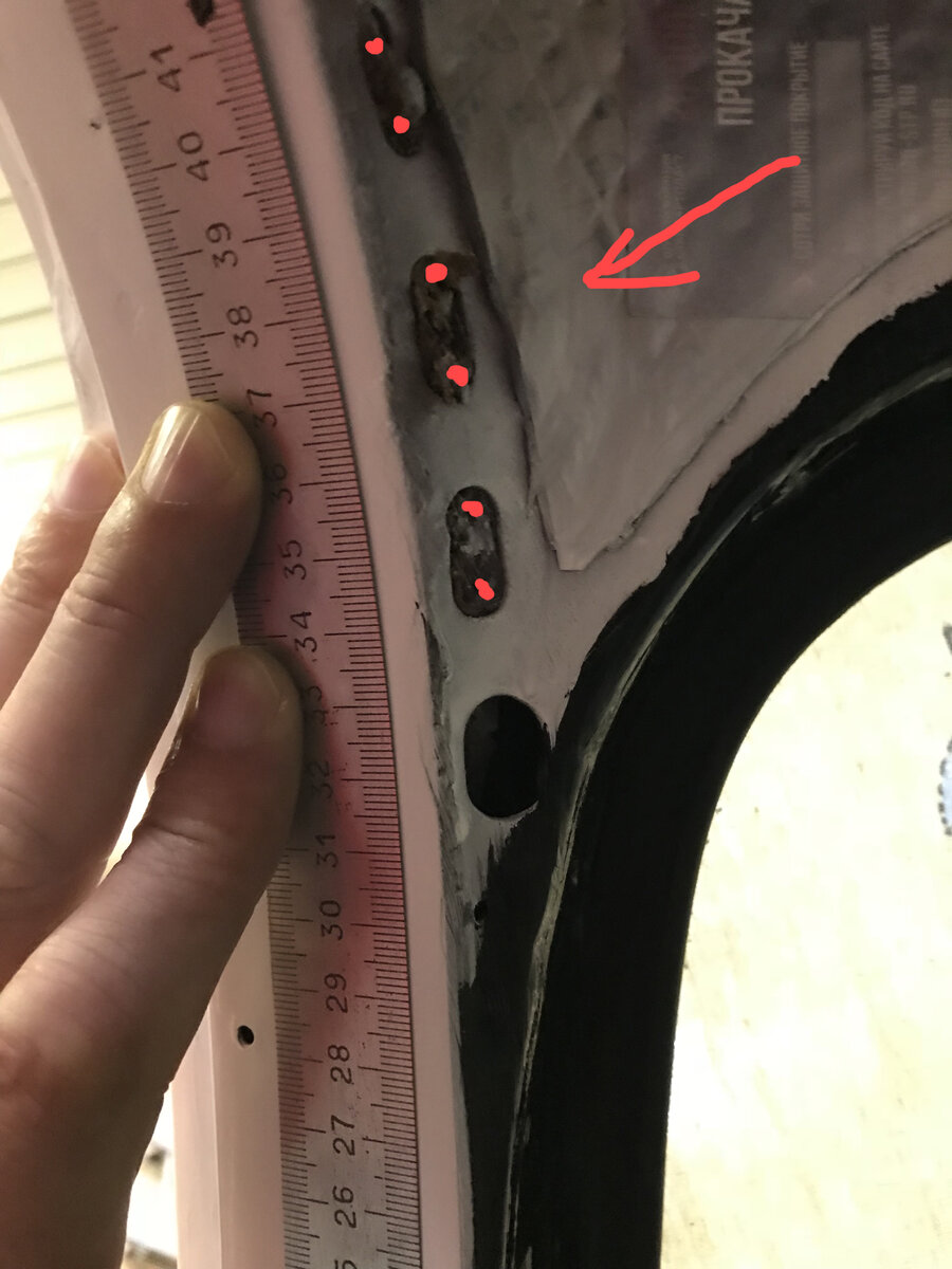

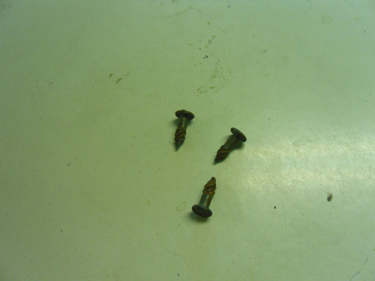

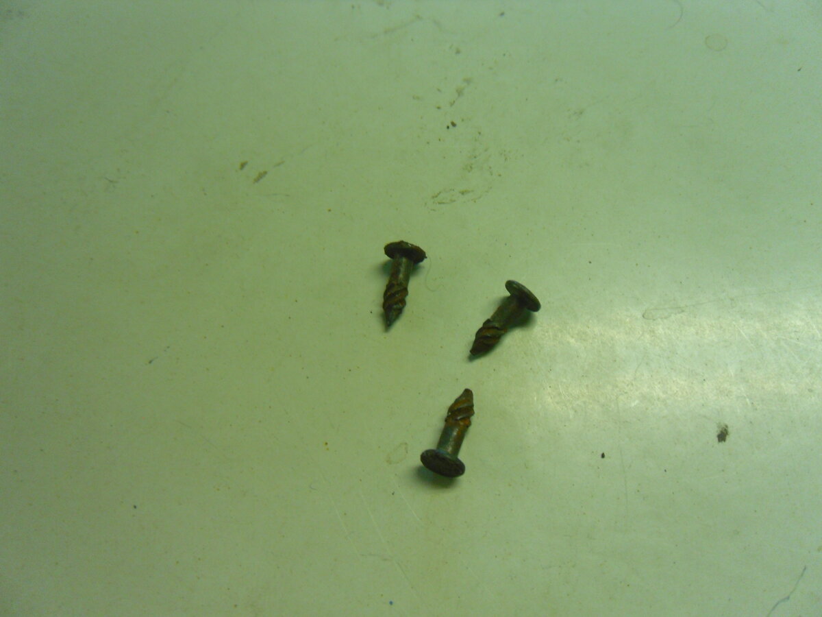

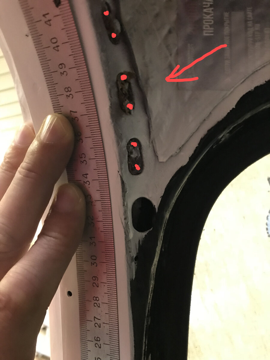

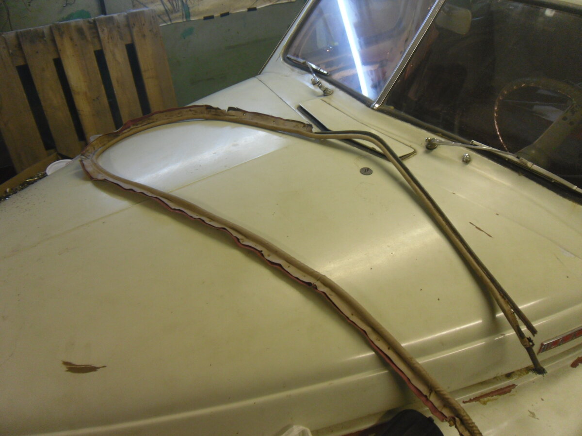

Для наглядности фото,
здесь гвоздиками
здесь саморезами картонки к стойкам
потом картонки накрываются лентой, делаешь нижний и верхний подворот ленты, крепил степлером к картонке (всегда можно подтянуть или выпустить), одеваешь рамки лобового и смотришь по примыканию батона к рамке двери и симетричны ли верхние подвороты )
Скобы для степлера строительного брал нержавейку.
Реакции: Холоднов
здесь гвоздиками
Да всё понял, спасибо большое!, по ссылке тоже ходил, глянул)))

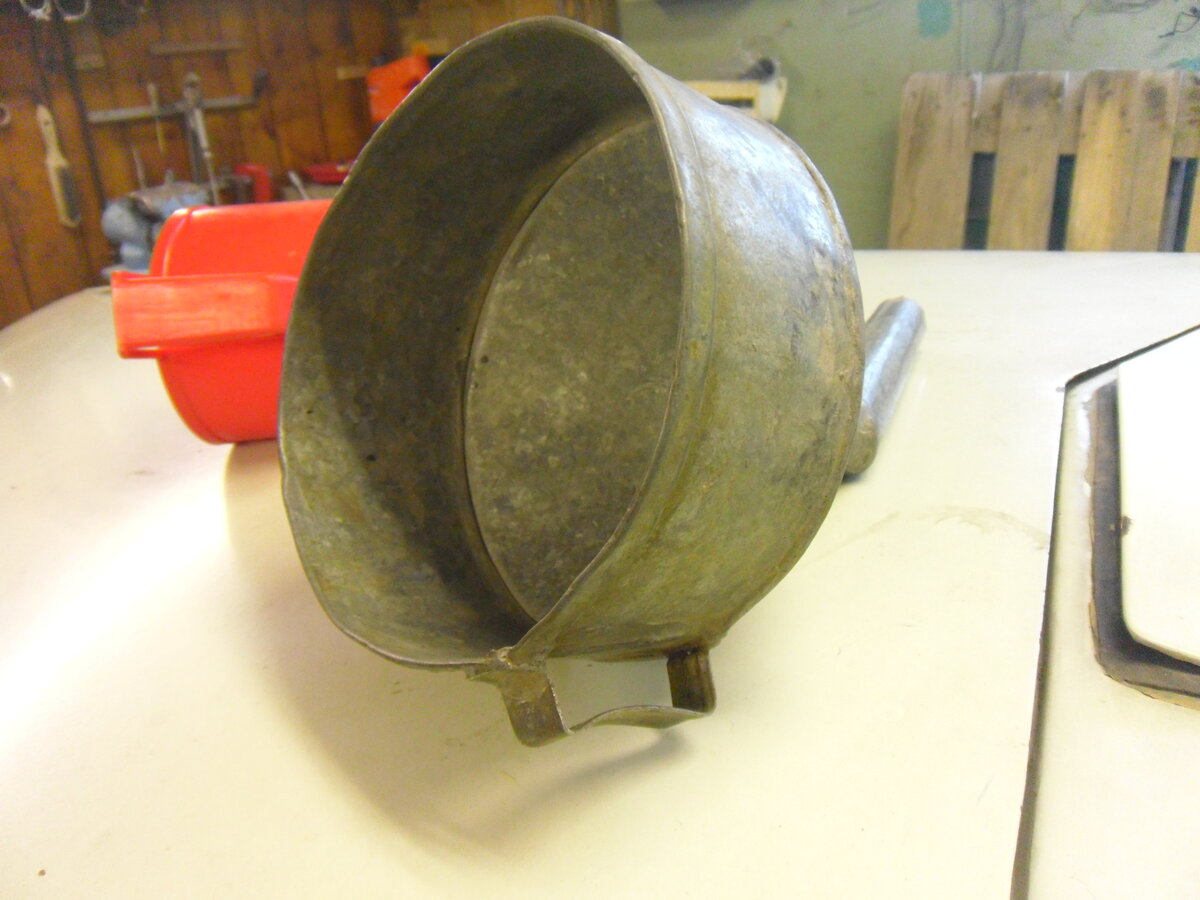

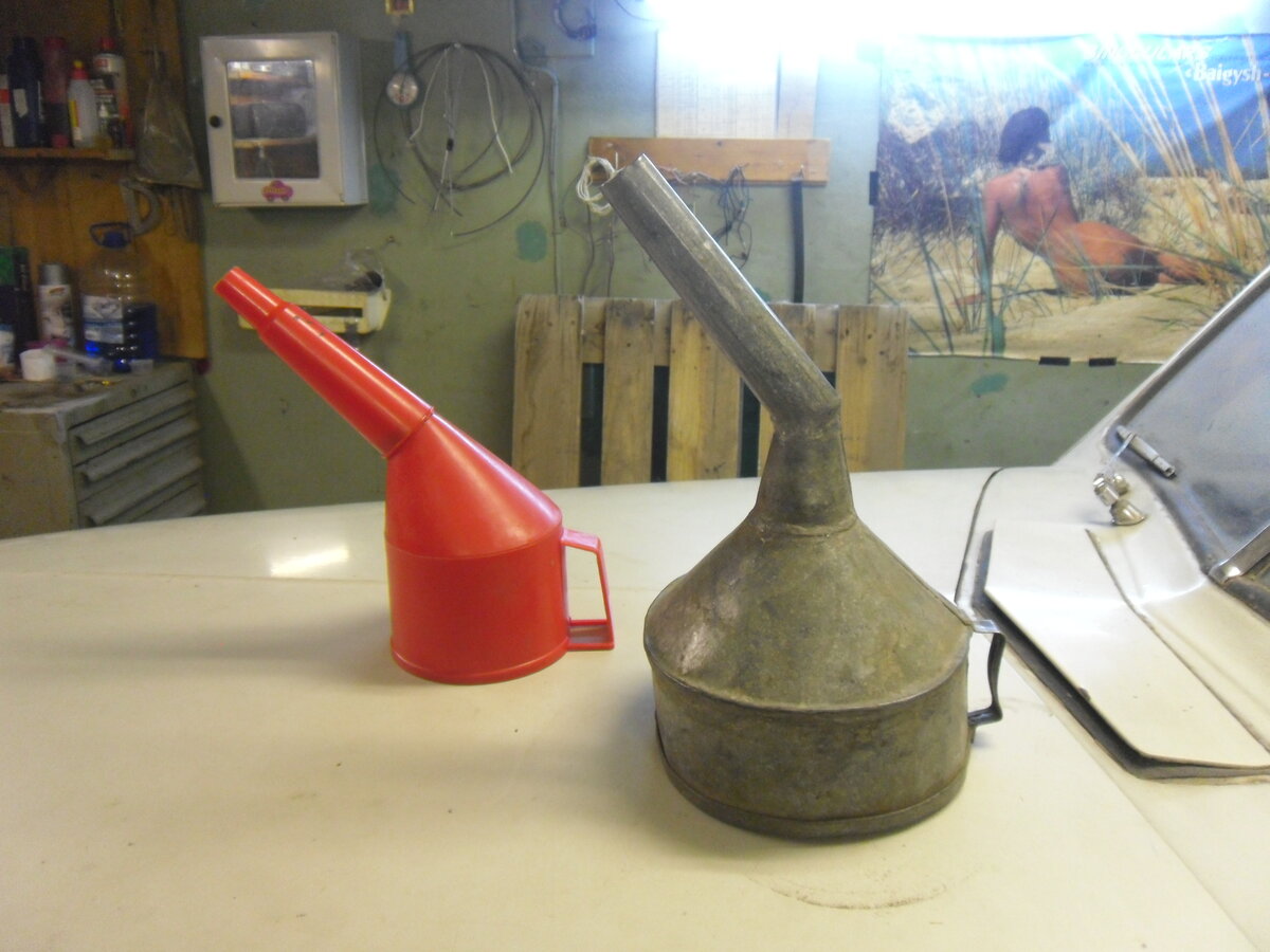

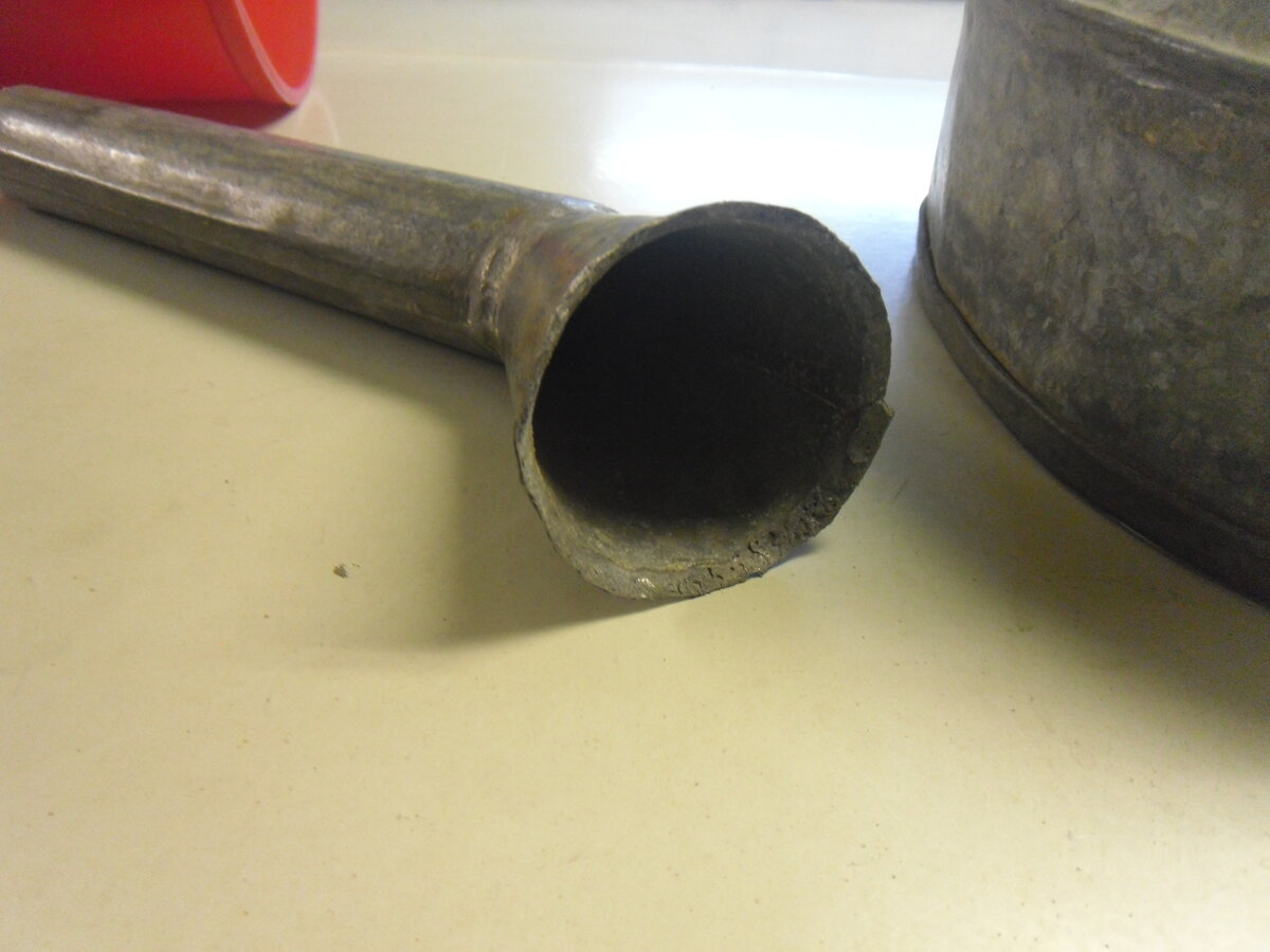

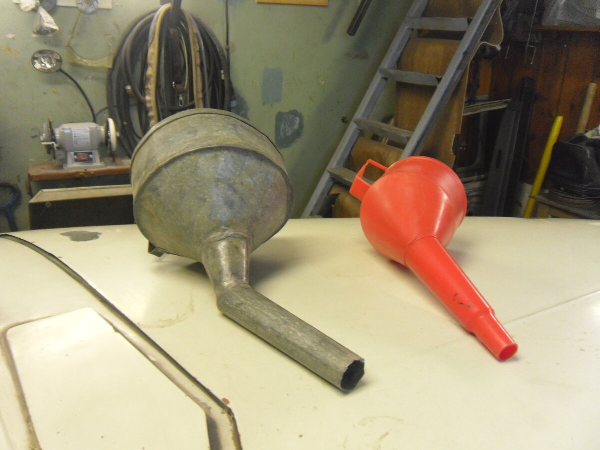

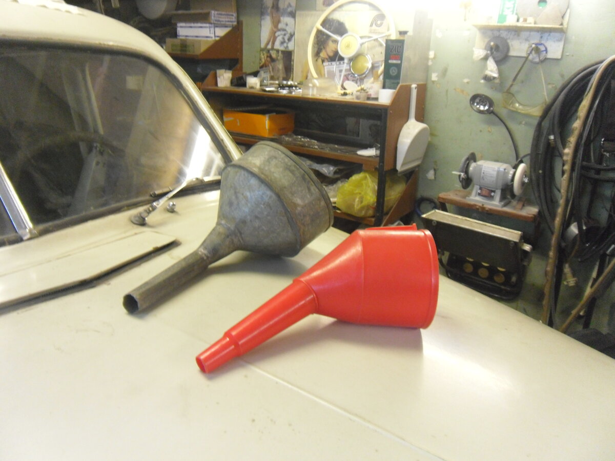

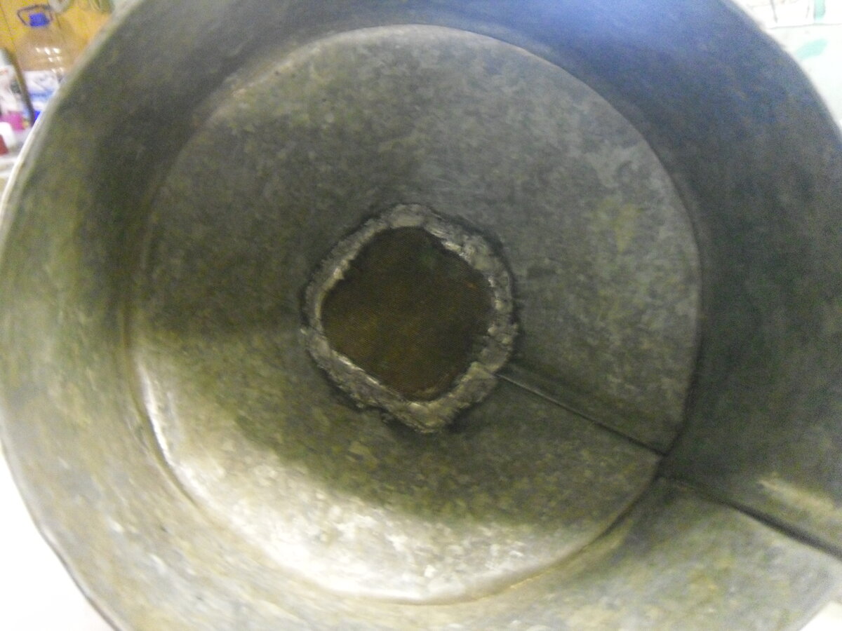

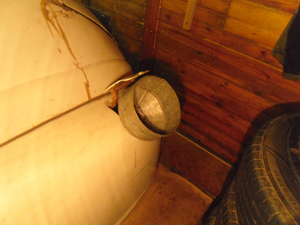

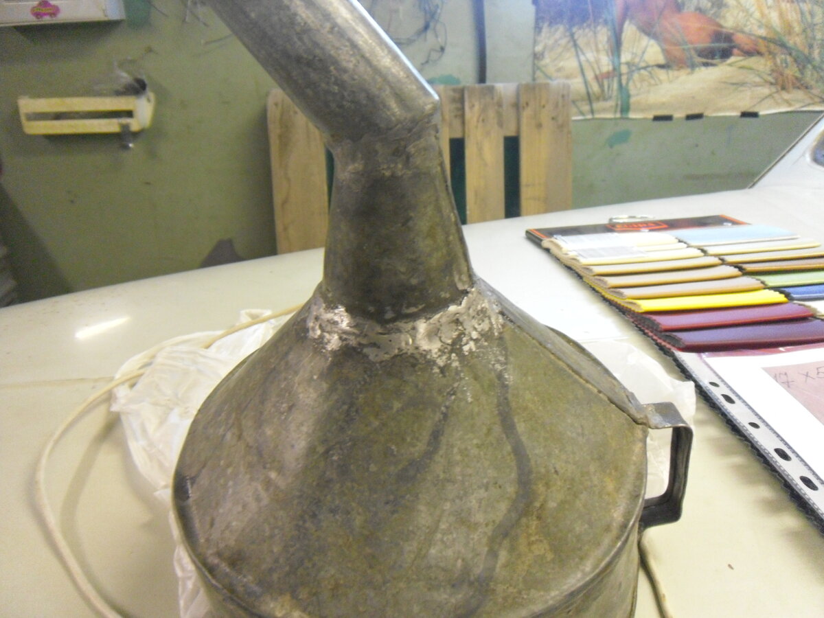

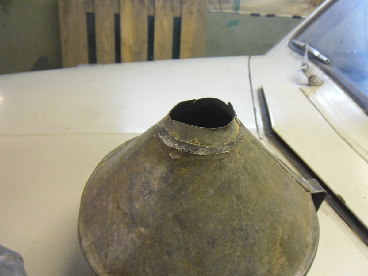

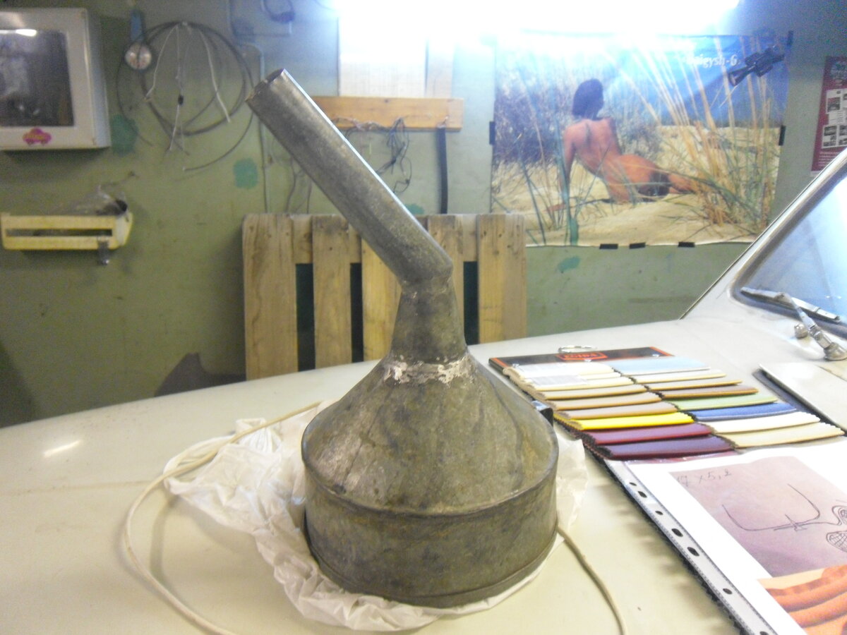

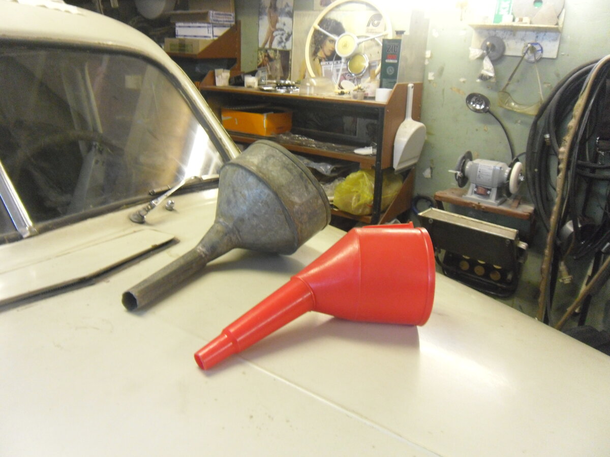

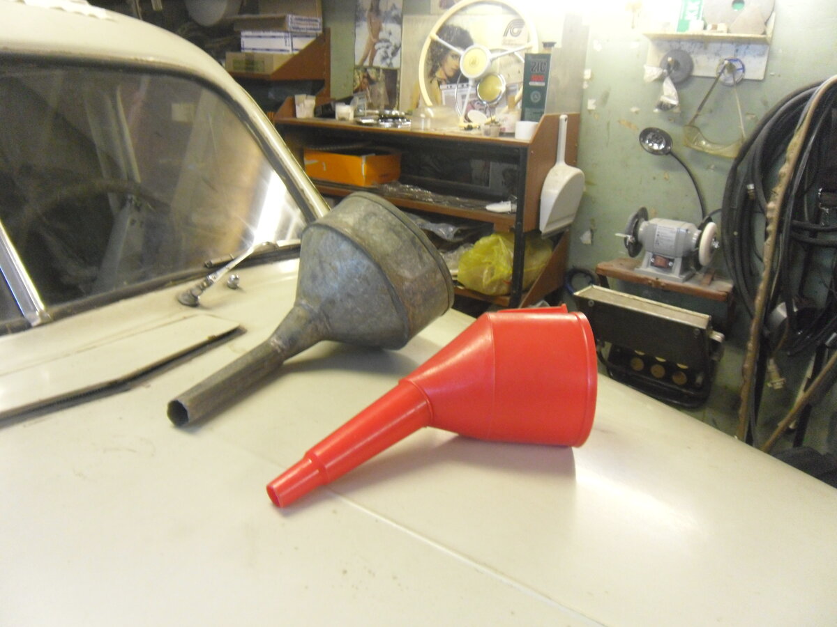

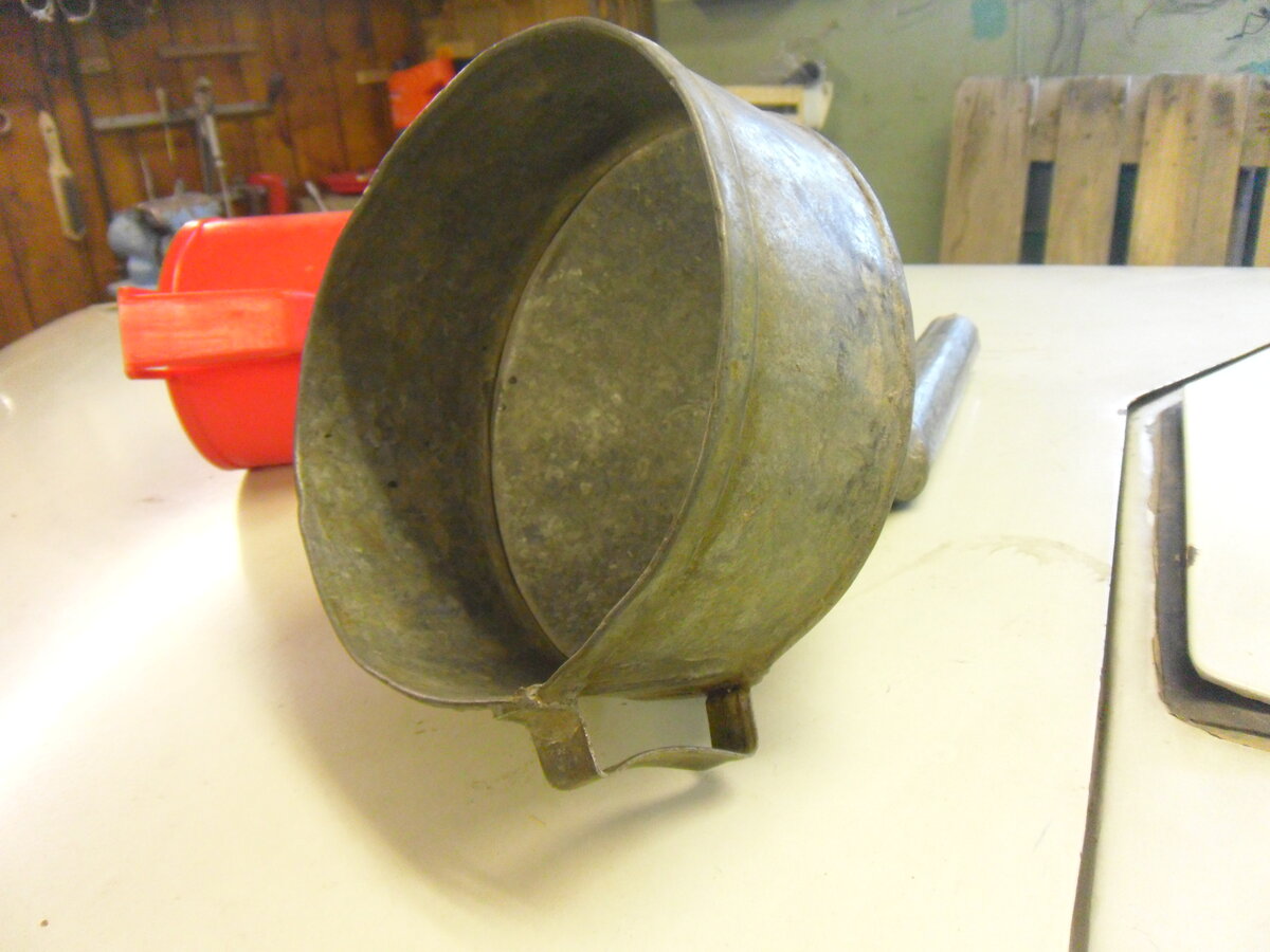

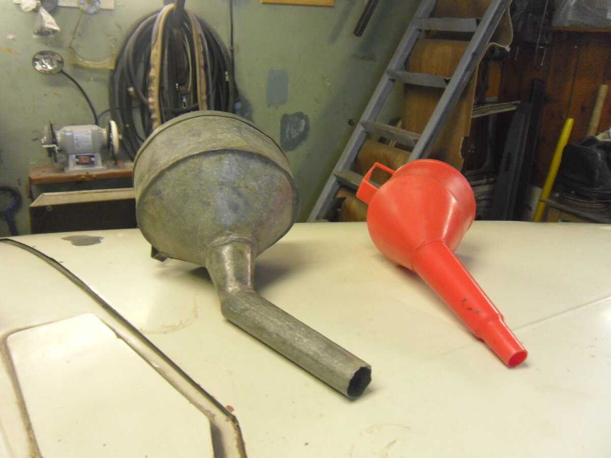

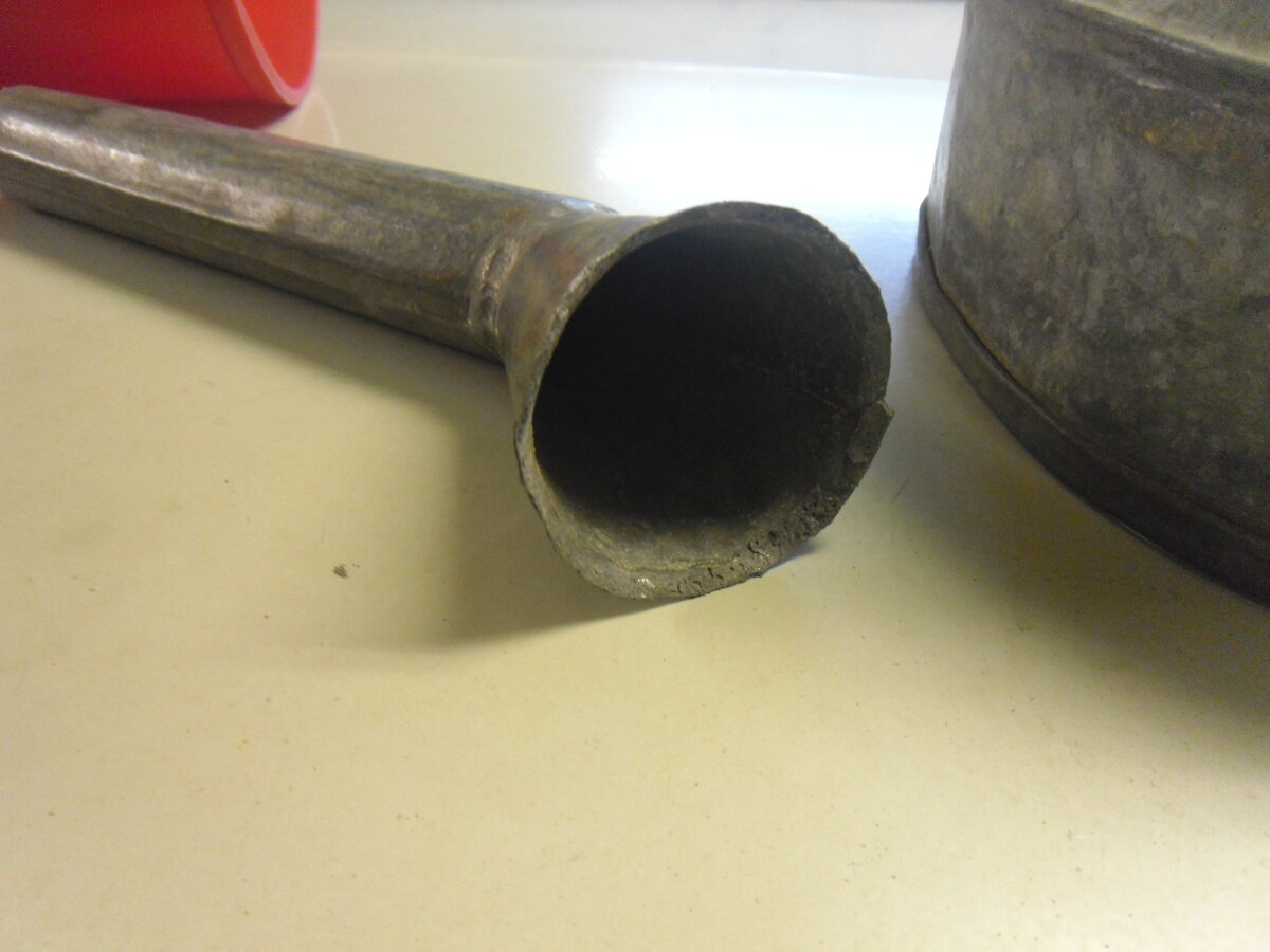

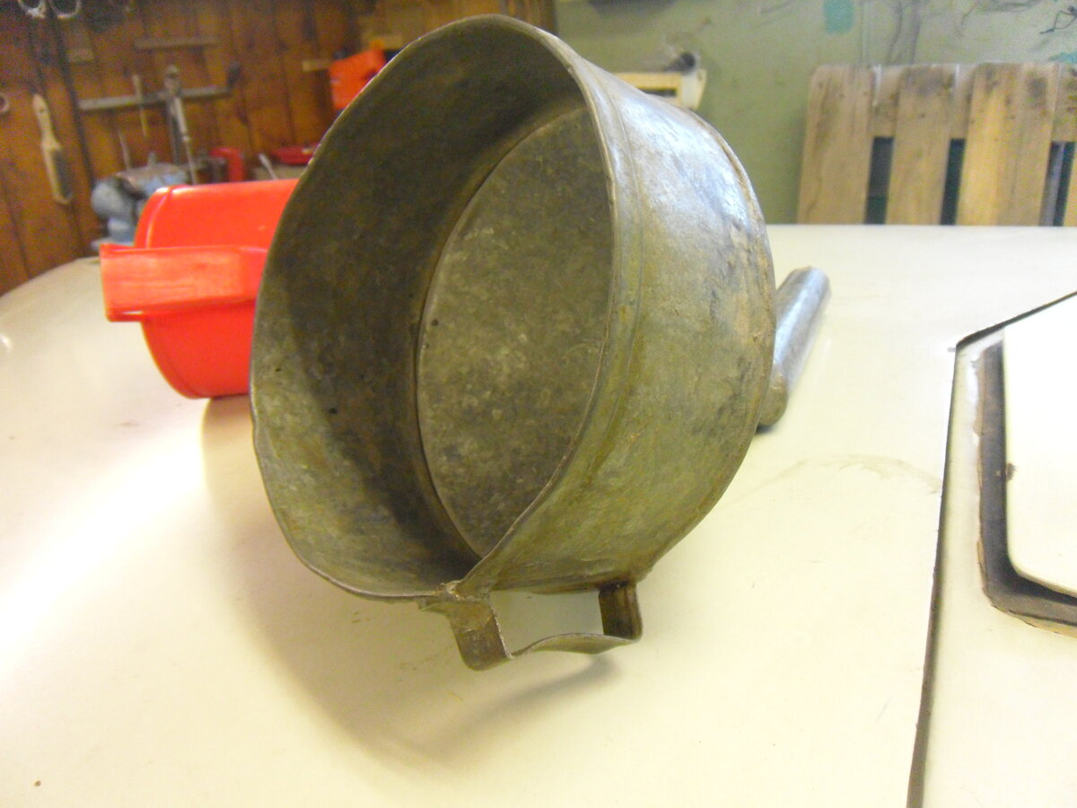

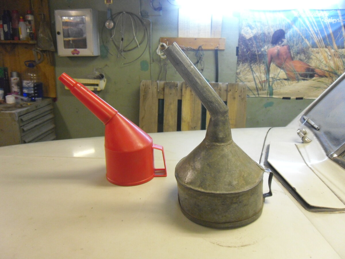

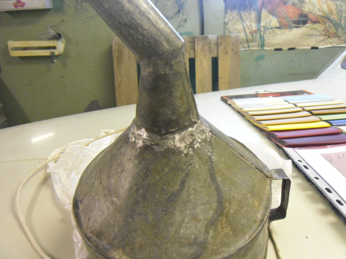

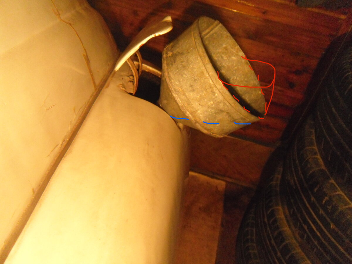

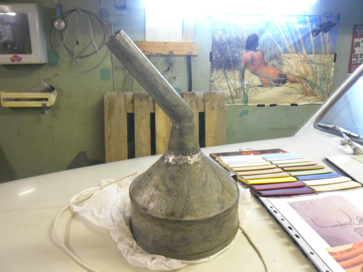

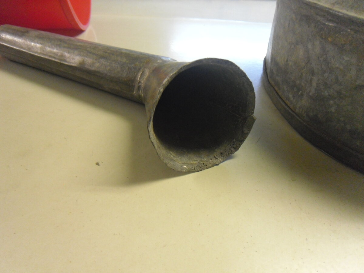

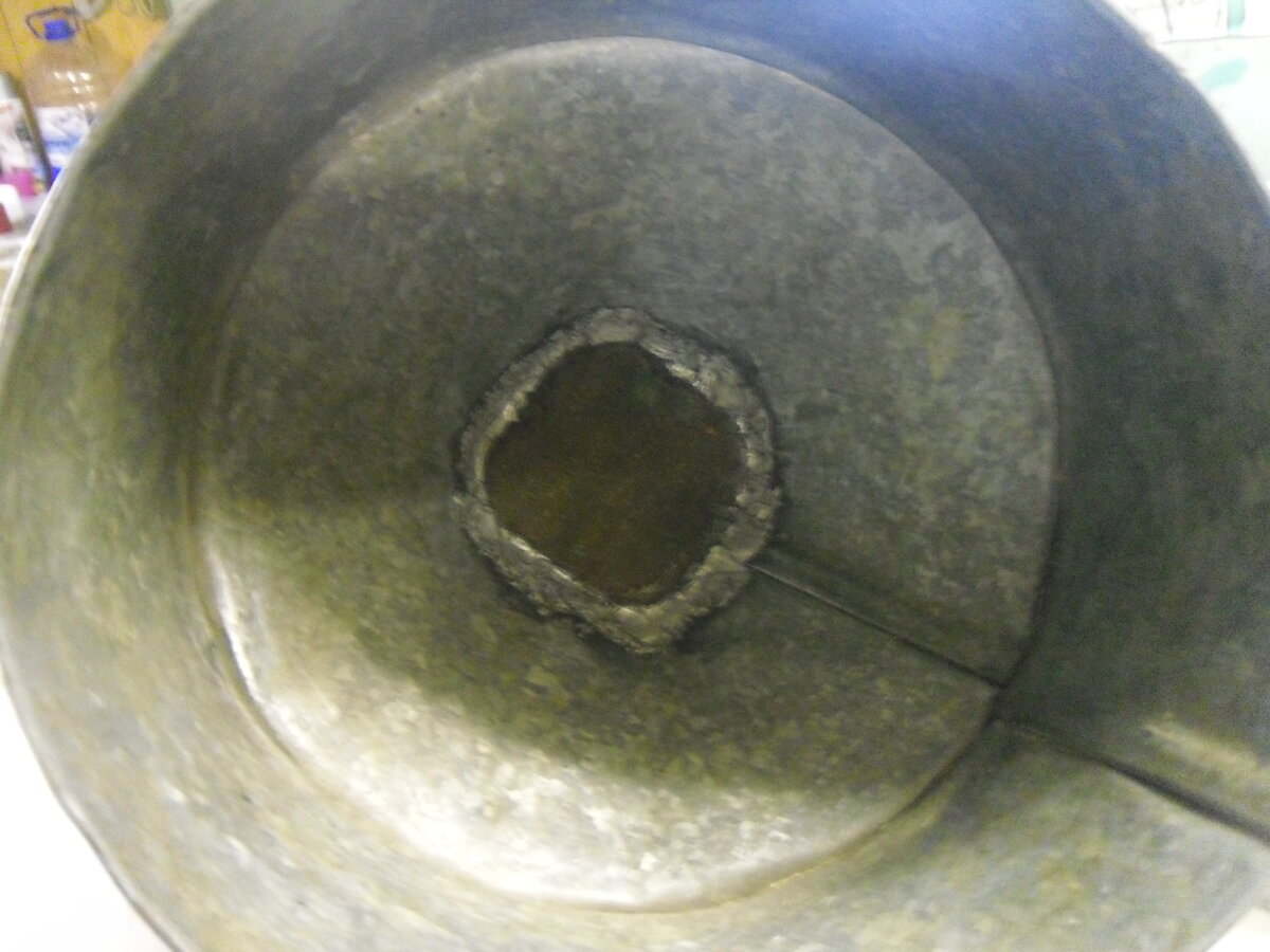

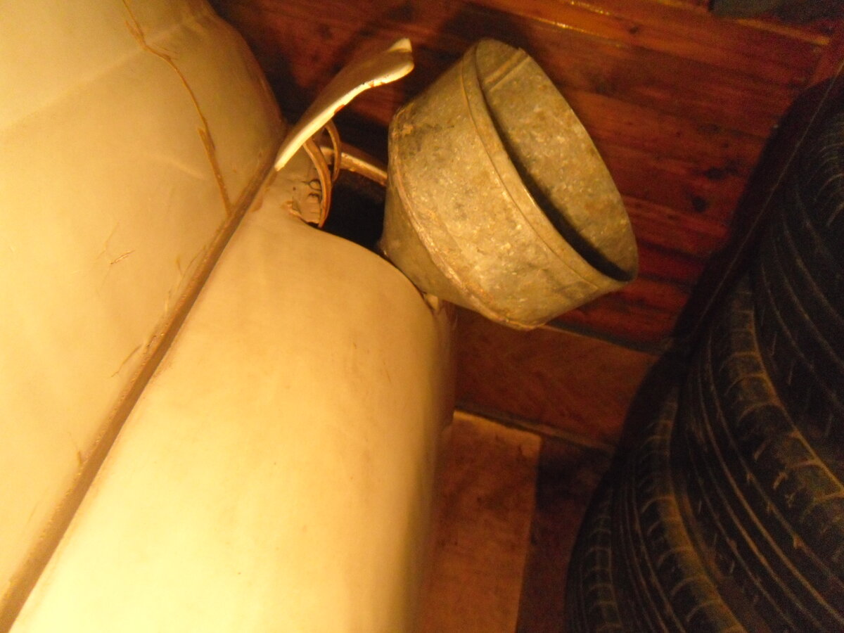

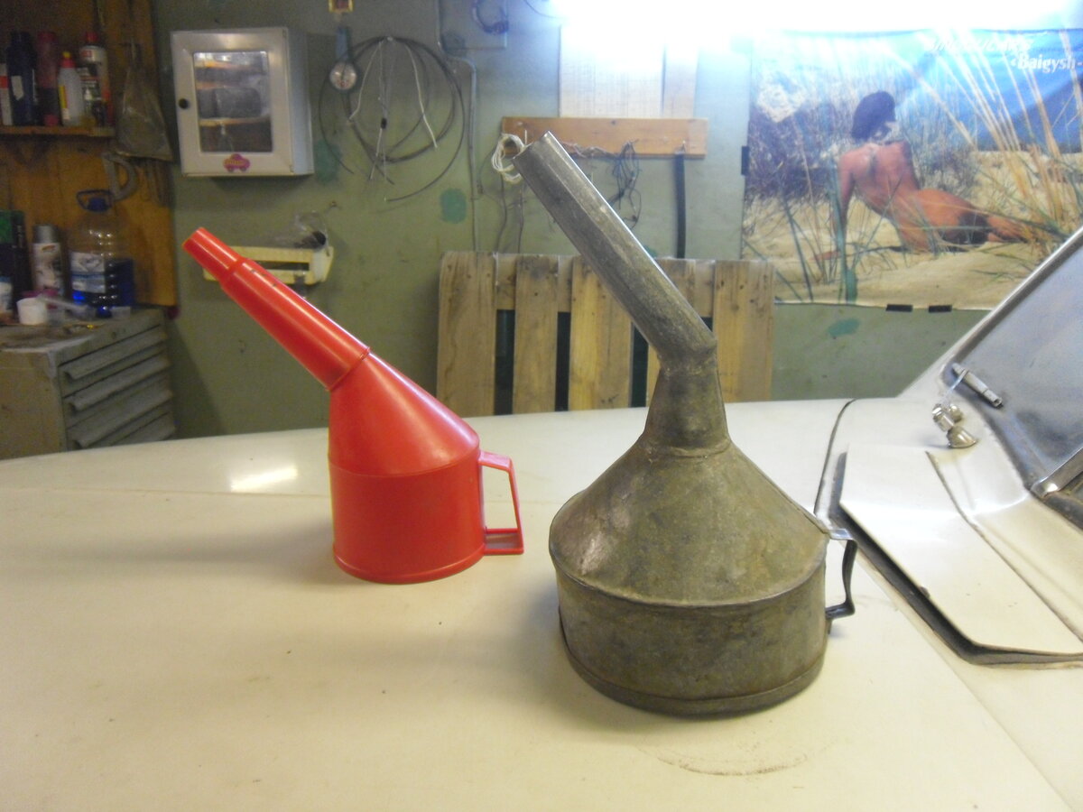

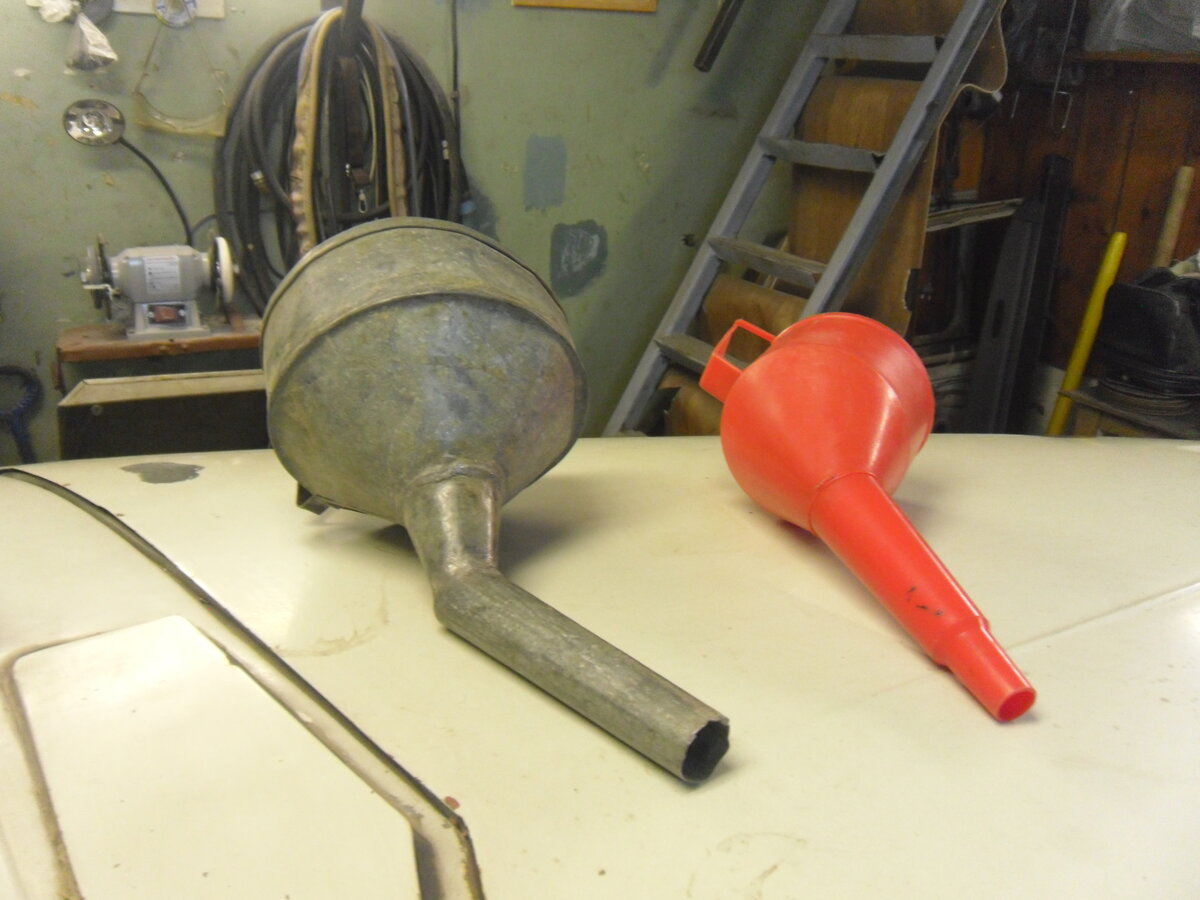

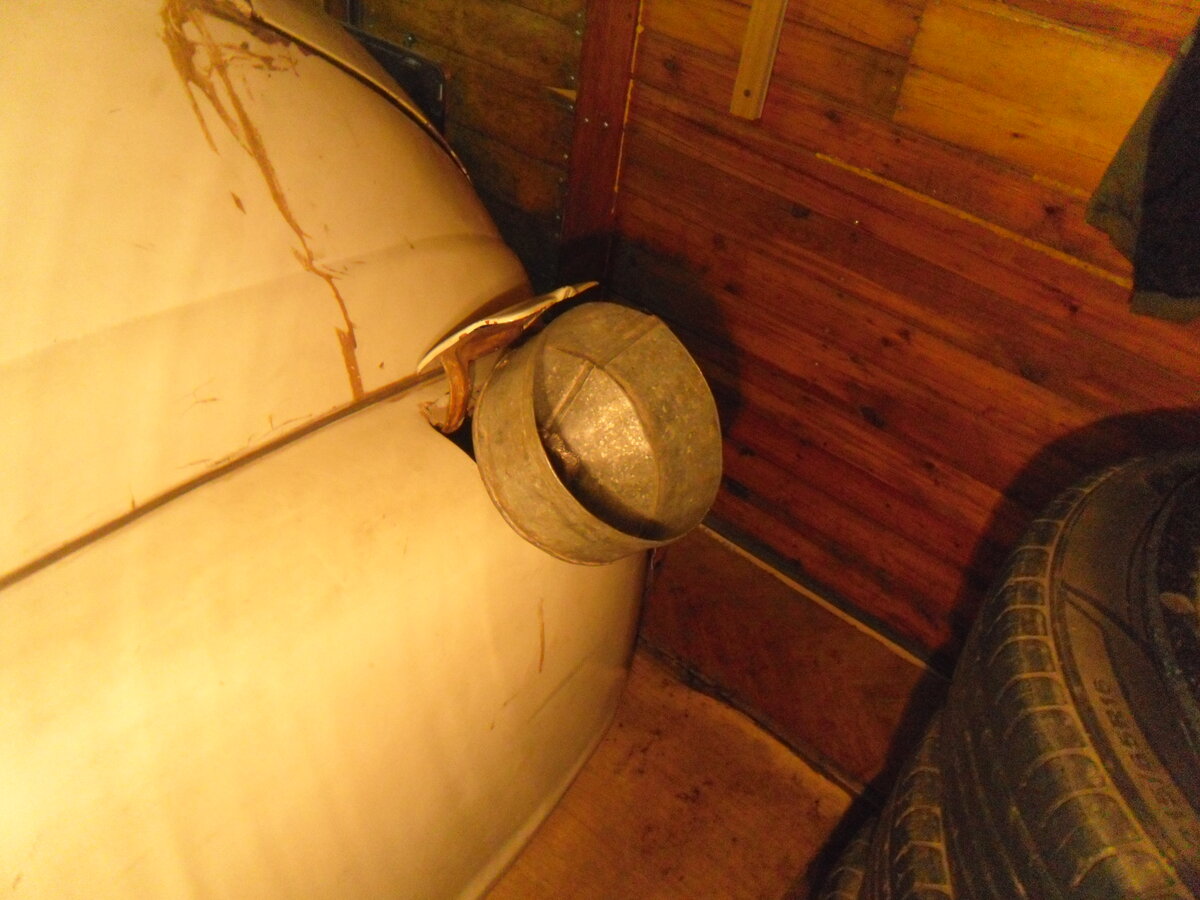

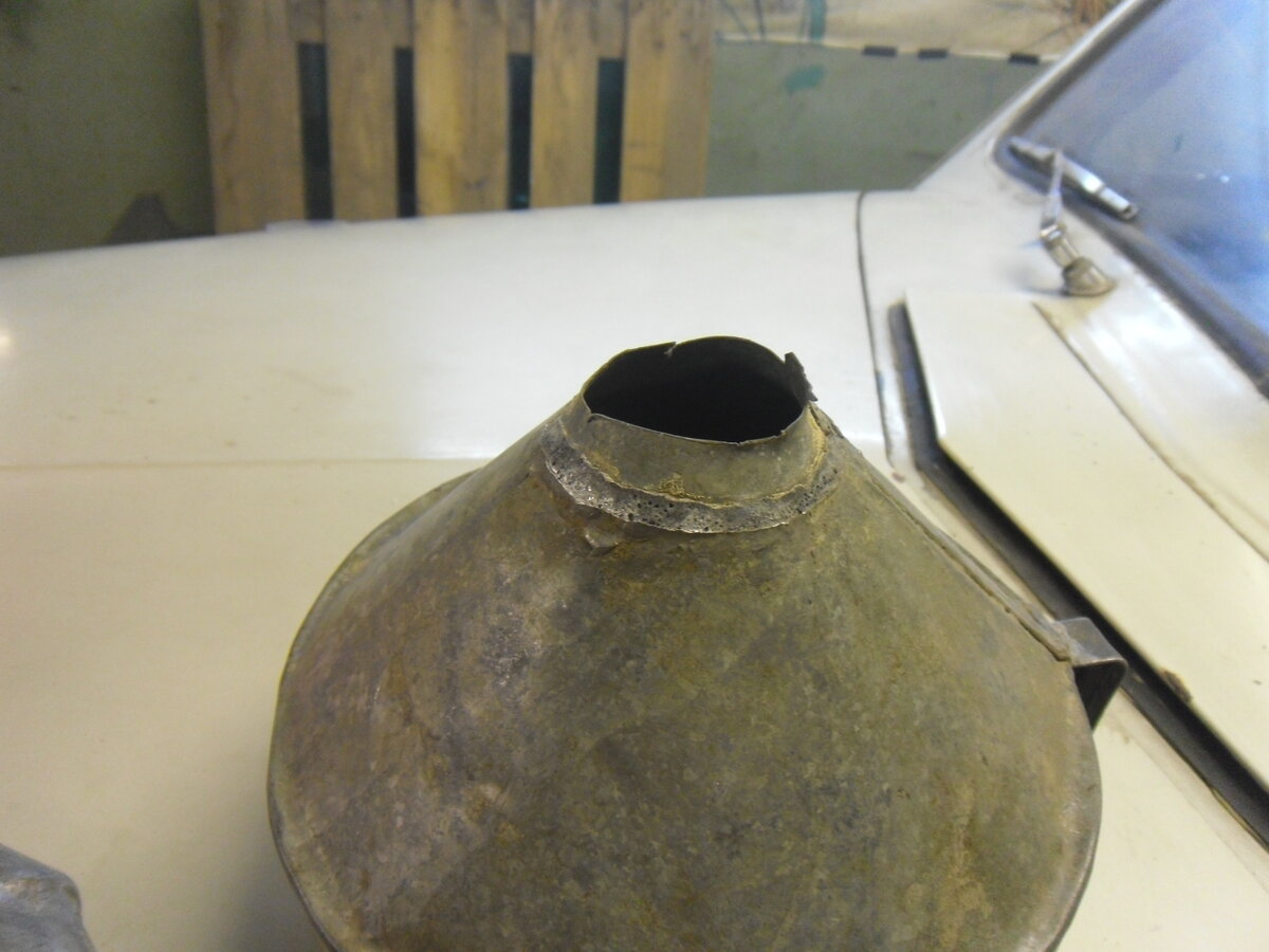

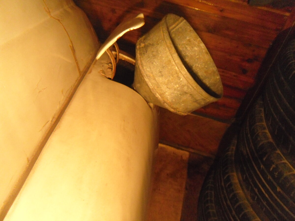

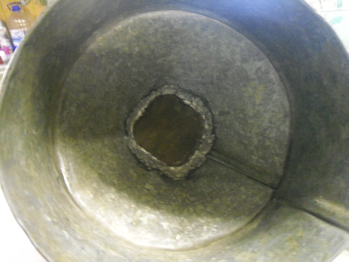

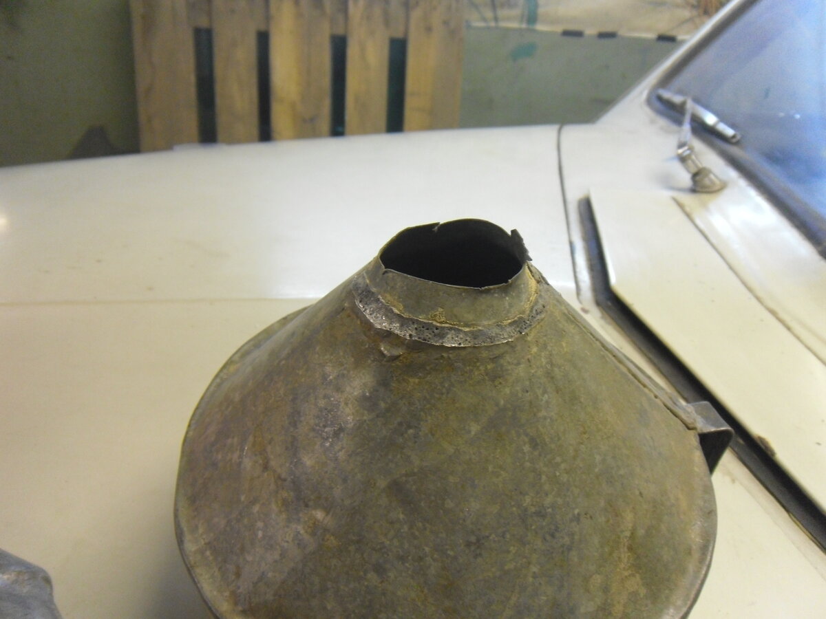

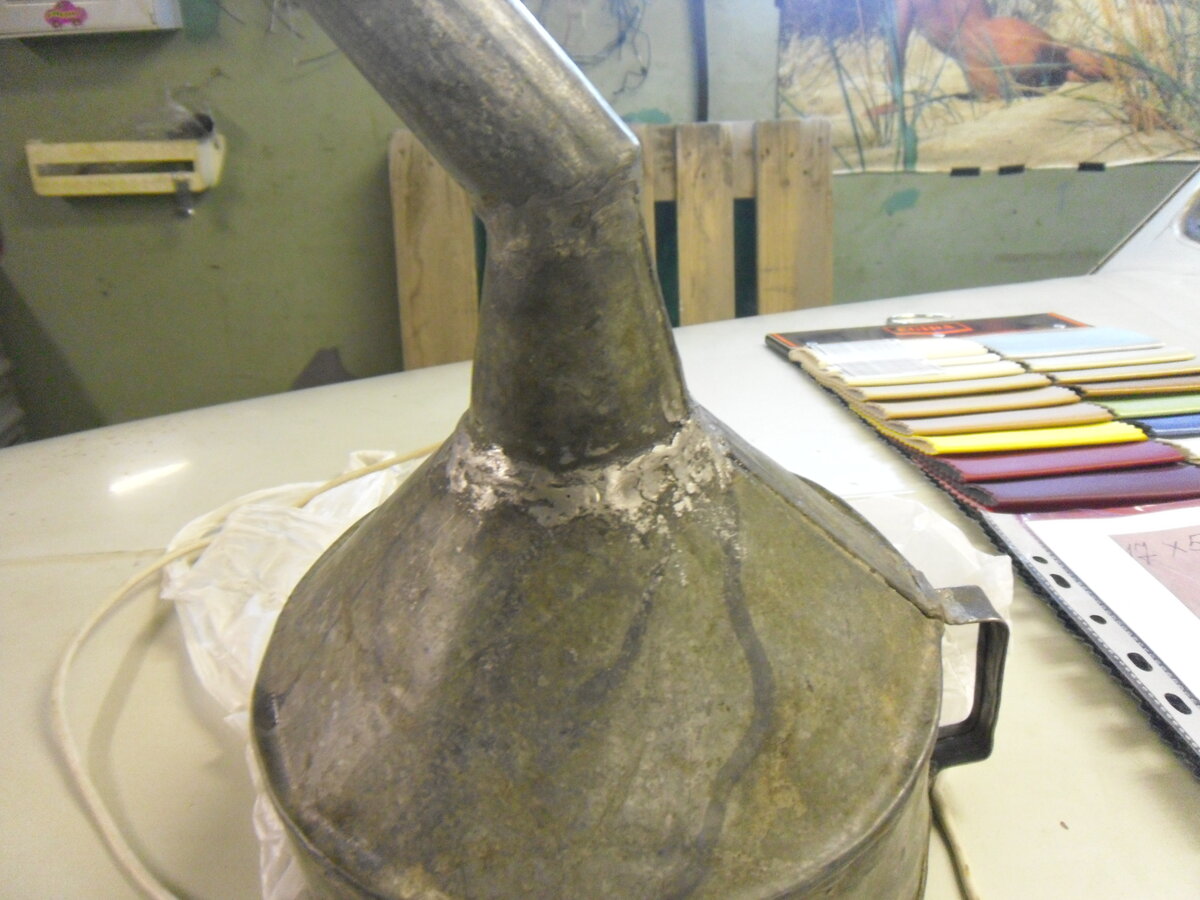

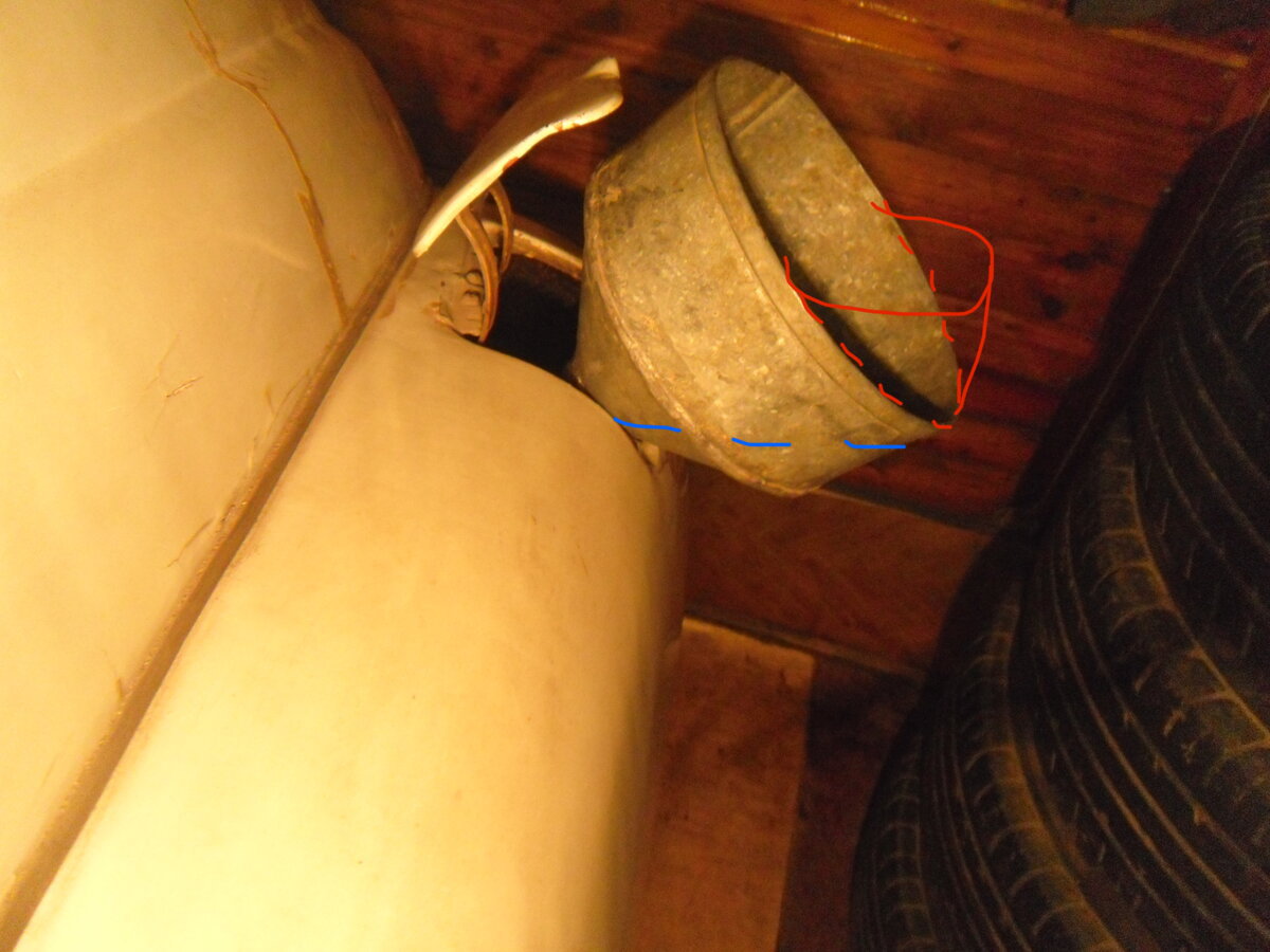

Такая воронка прилипла к рукам. К Победовским домкрату и инструментам в багажнике - в самый раз. Надо только носик припаять (залудить) - отвалился. Для сравнения красная пластиковая воронка с рынка.
5 383
3 688
Металл конечно хорошо,но может царапать. Продумайте это.
3 221
6 361
5 383
3 688
Зачем две возить. Можно сделать из термоусадки кольцо где будет прилегать к крылу.
Реакции: Холоднов и Pika

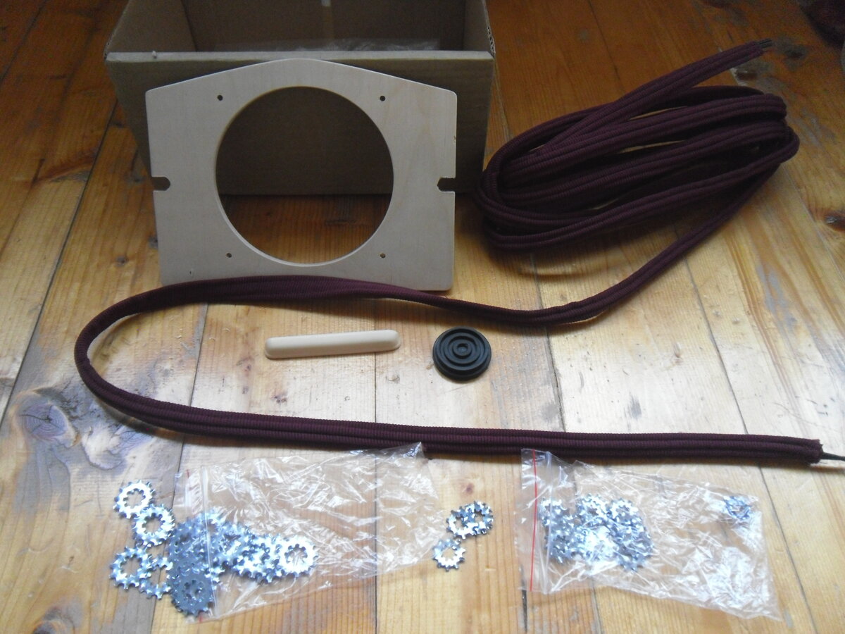

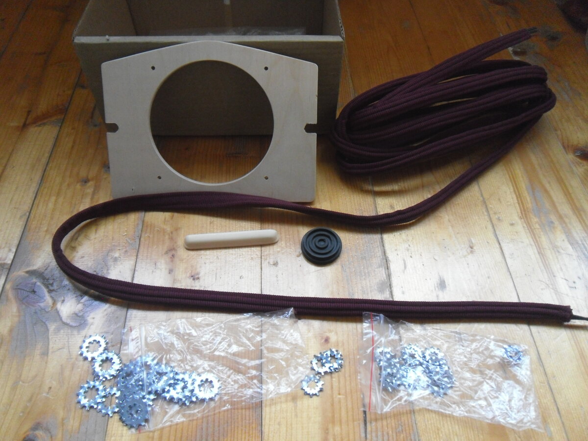

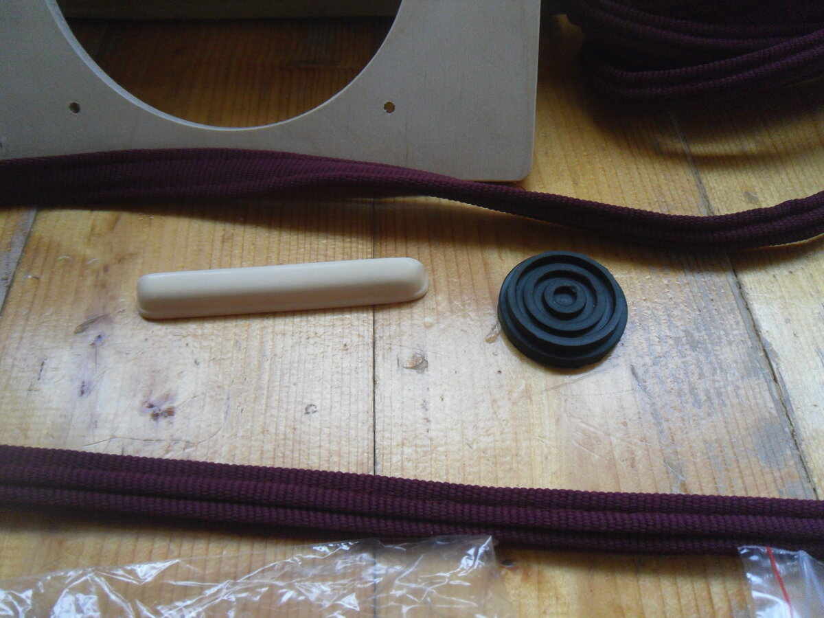

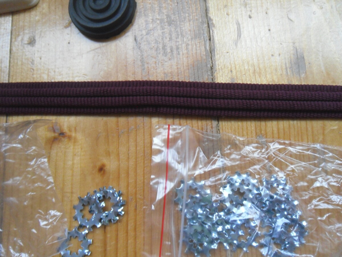

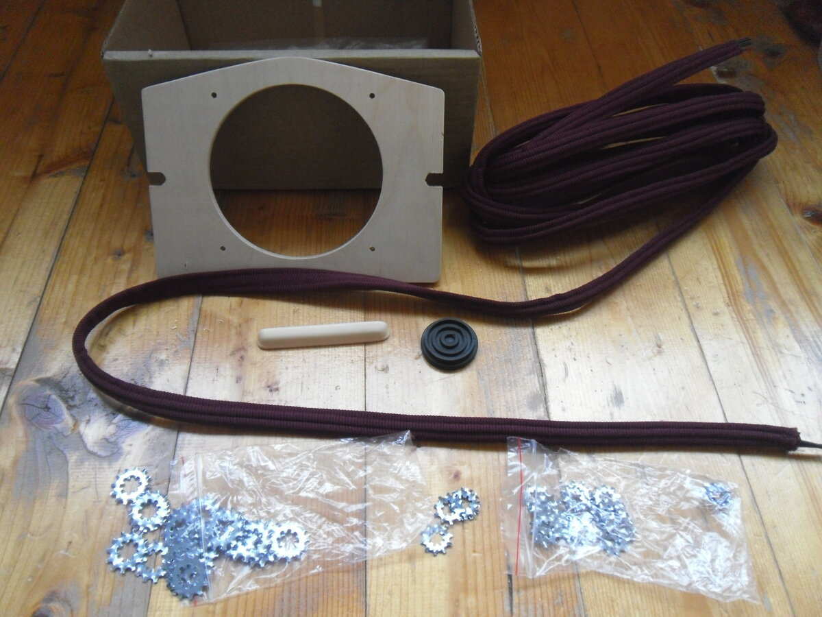

На Новый Год уже приходят для машины подарки. Немного мелких нужностей от Ретродетали.
3 221
6 361

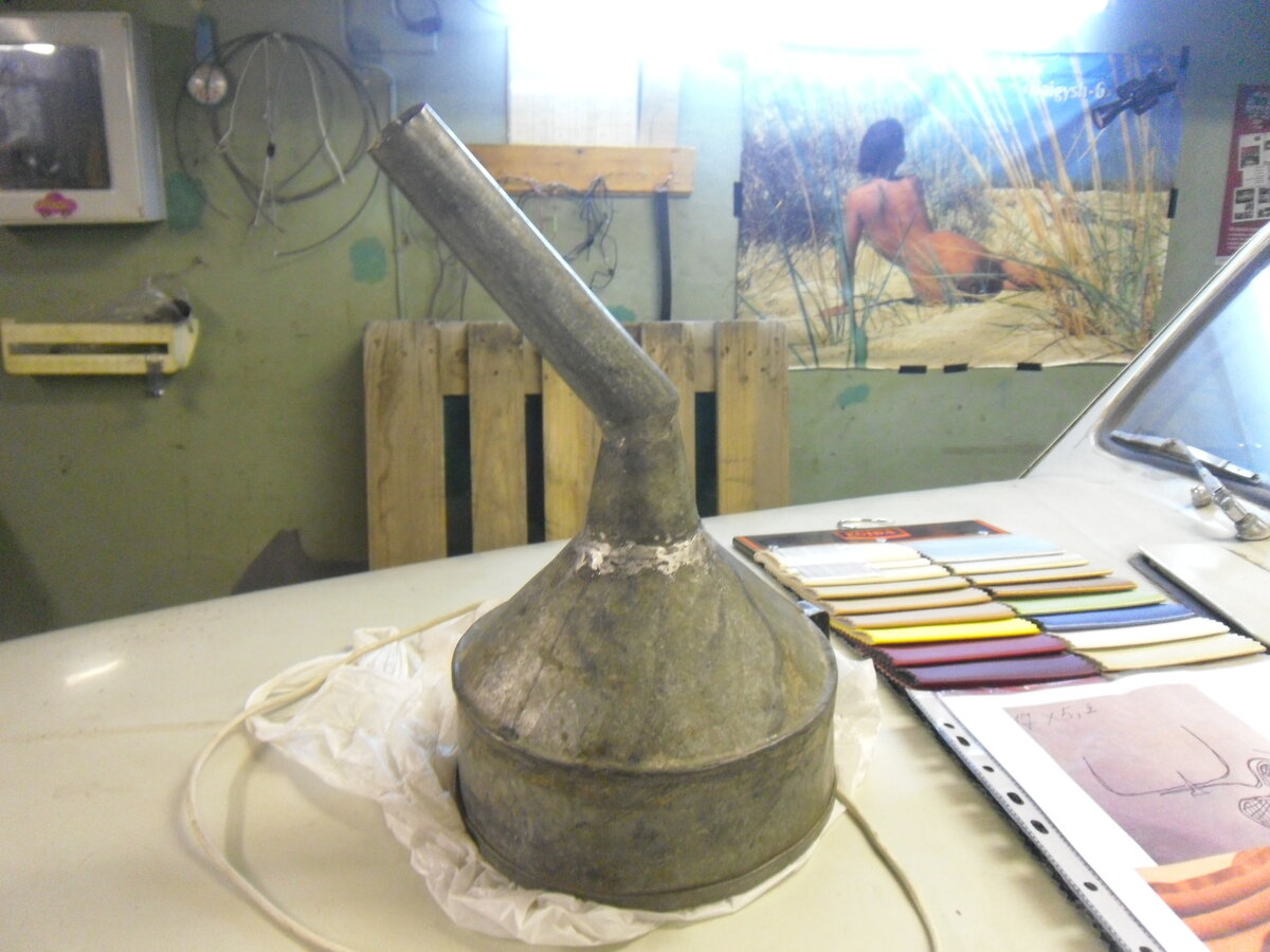

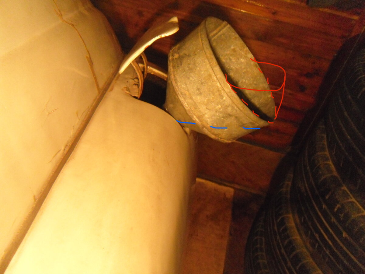

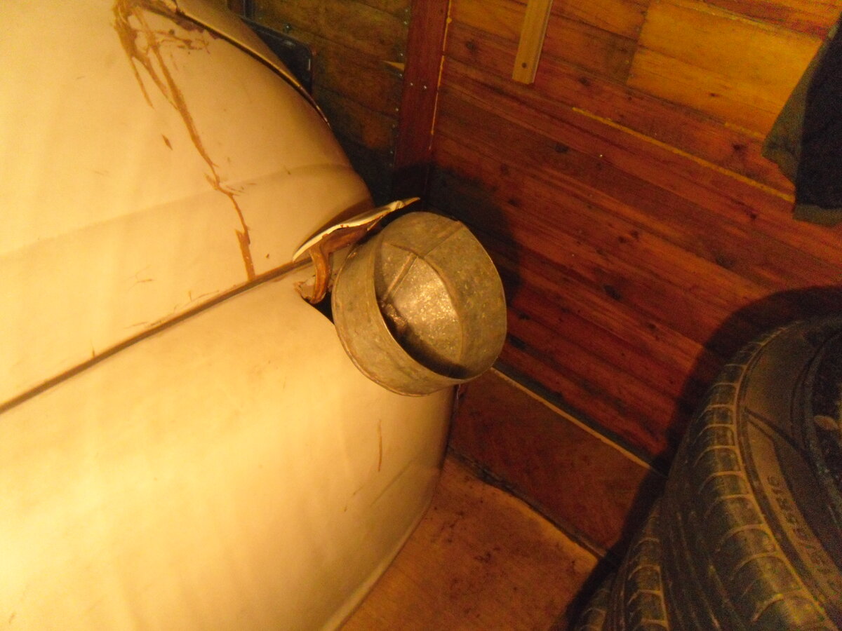

Мастер Талгат воронку запаял и даже сеточку от себя внутрь впаял. Про термоусадку...не знаю, полоску кожи может приклеить лучше? А так вроде по месту воронка встаёт - заливать бензин сподручно.
4 474
6 913
Чет не то, вход с воронки выше борта, нужно еще полумесяц припаять с торца, можно немного выпуклый наружу
3 221
6 361
Полумесяц, не пойму это что за штука и зачем он нужен?

А зачем воронка вообще? Неужели кто-то из канистры топливо заливает? :)
4 474
6 913
16 440
11 353
JW4
05.08.2018
857
798
Минск
Странно, а зачем? Я как-то может раз-два заливал какие-нибудь хозяйственные остатки или из мотоциклетного бака когда нужно было разбирать... Но обычно на заправке просто носик вставляю в трубу и всё.
9 271
10 204
Я то же всегда с канистрой)
Во-первых - датчики так себе показывают;
Во-вторых - мне удобнее в гараже залить 20 литров и знать куда я смогу доехать:) (до заправки ещё нужно доехать)
