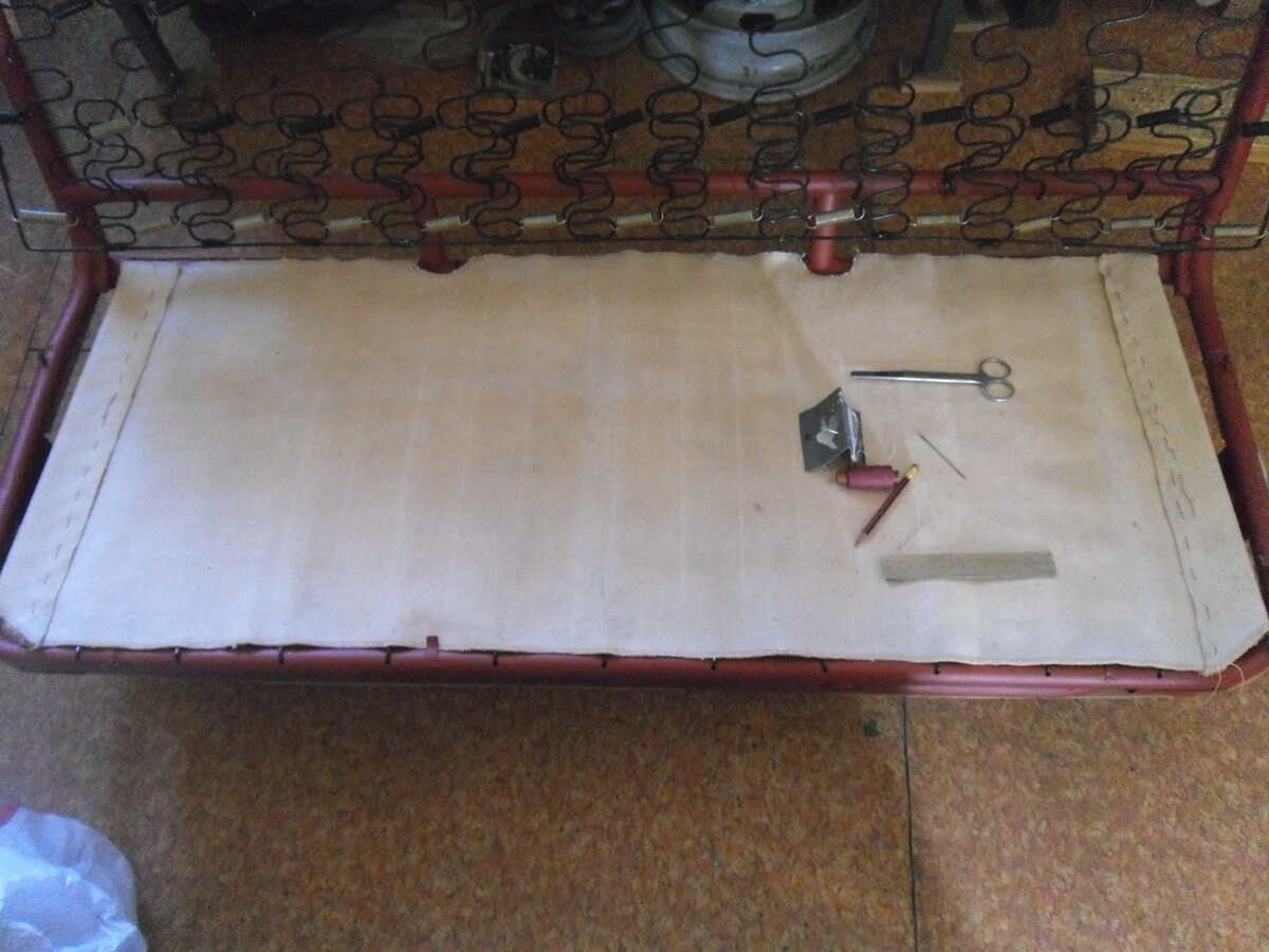

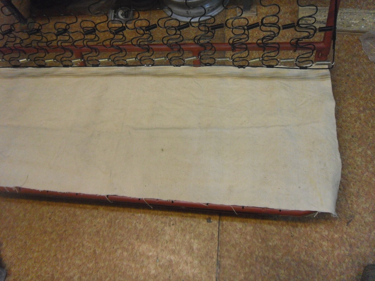

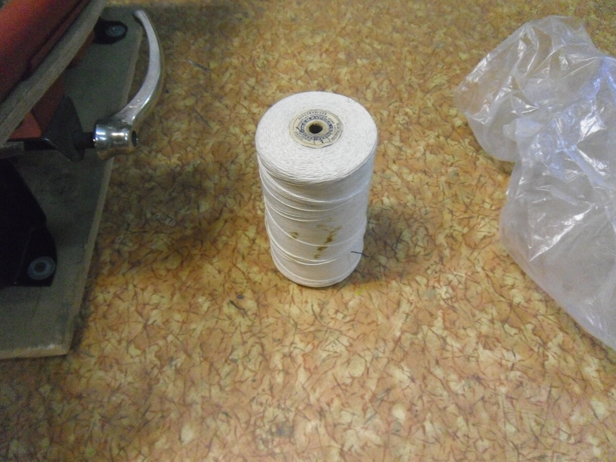

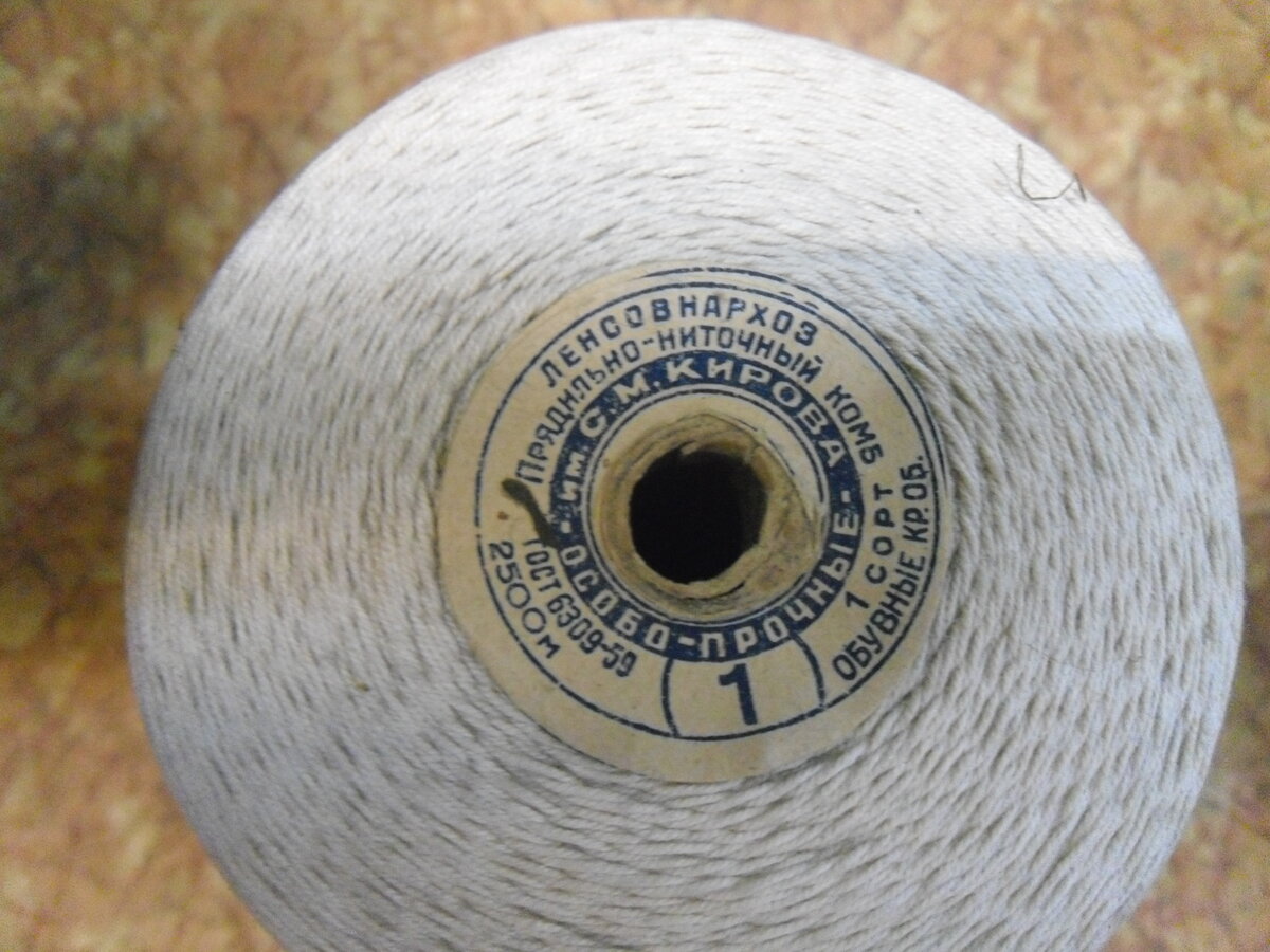

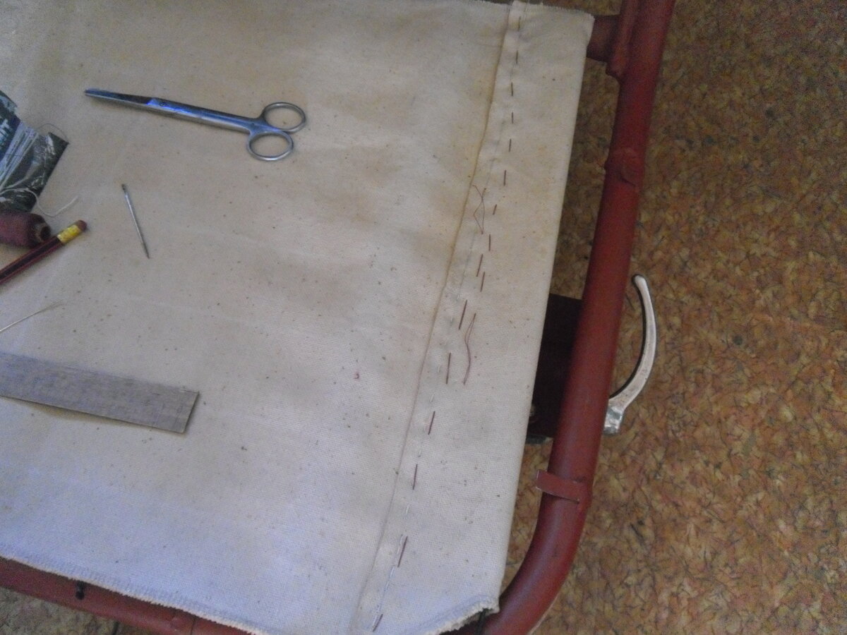

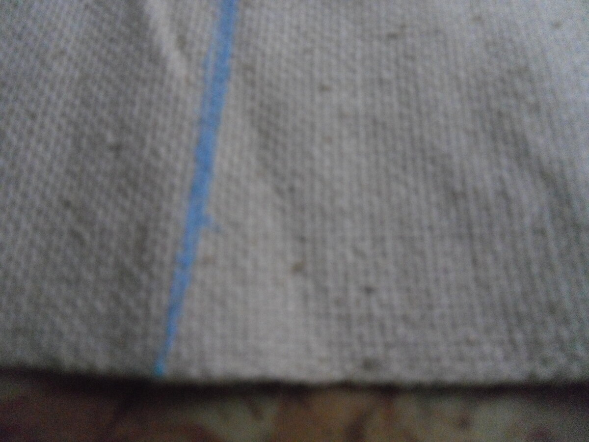

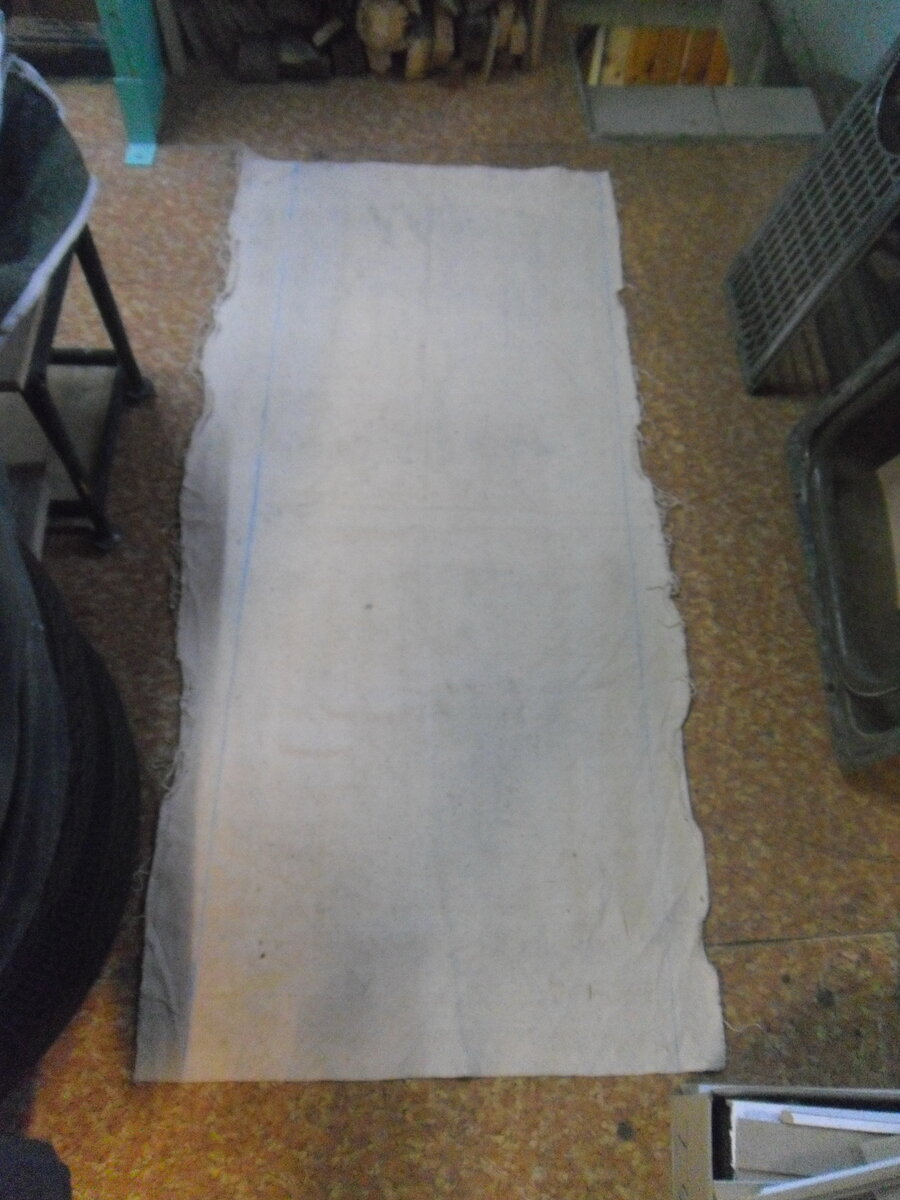

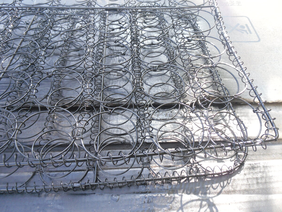

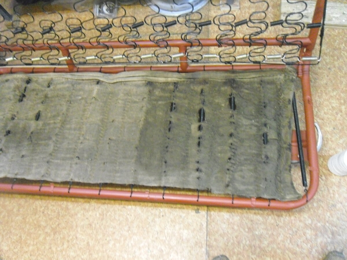

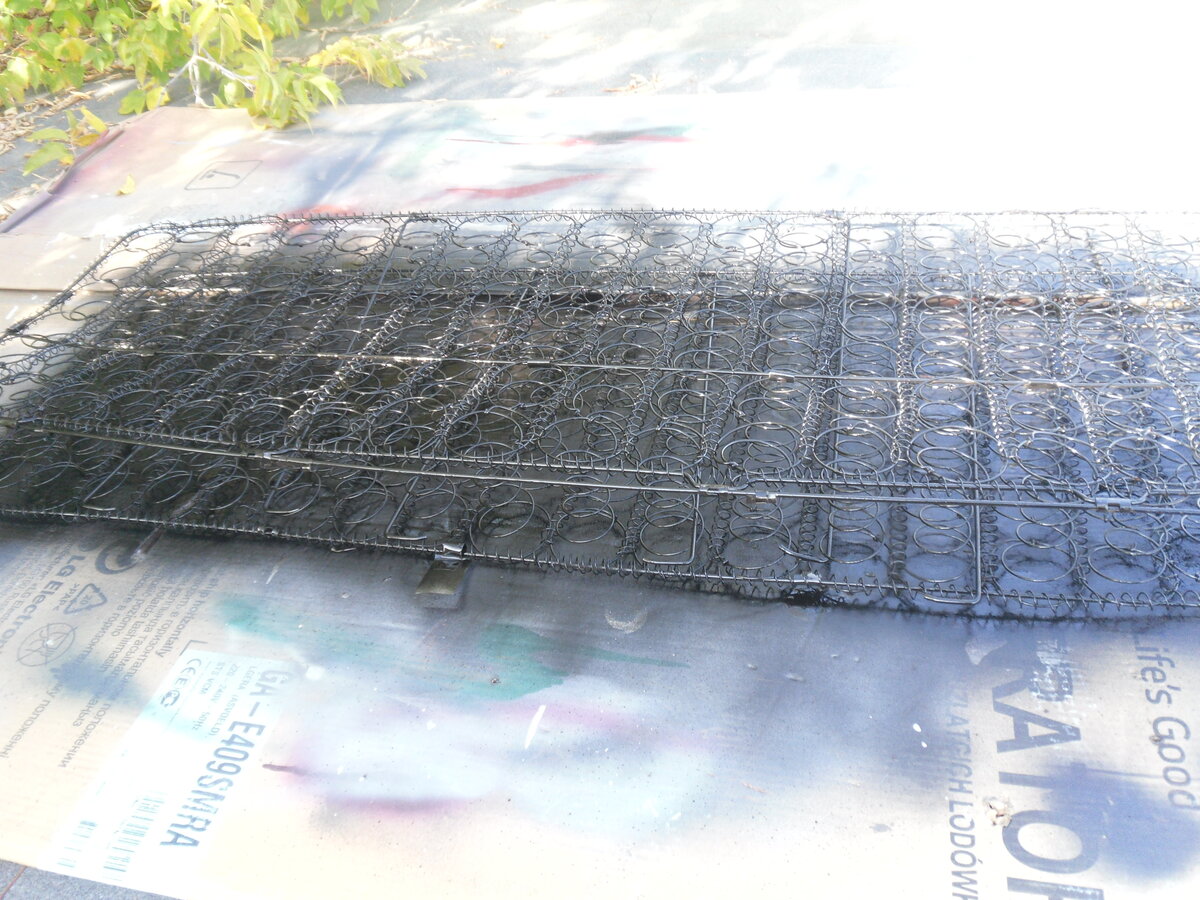

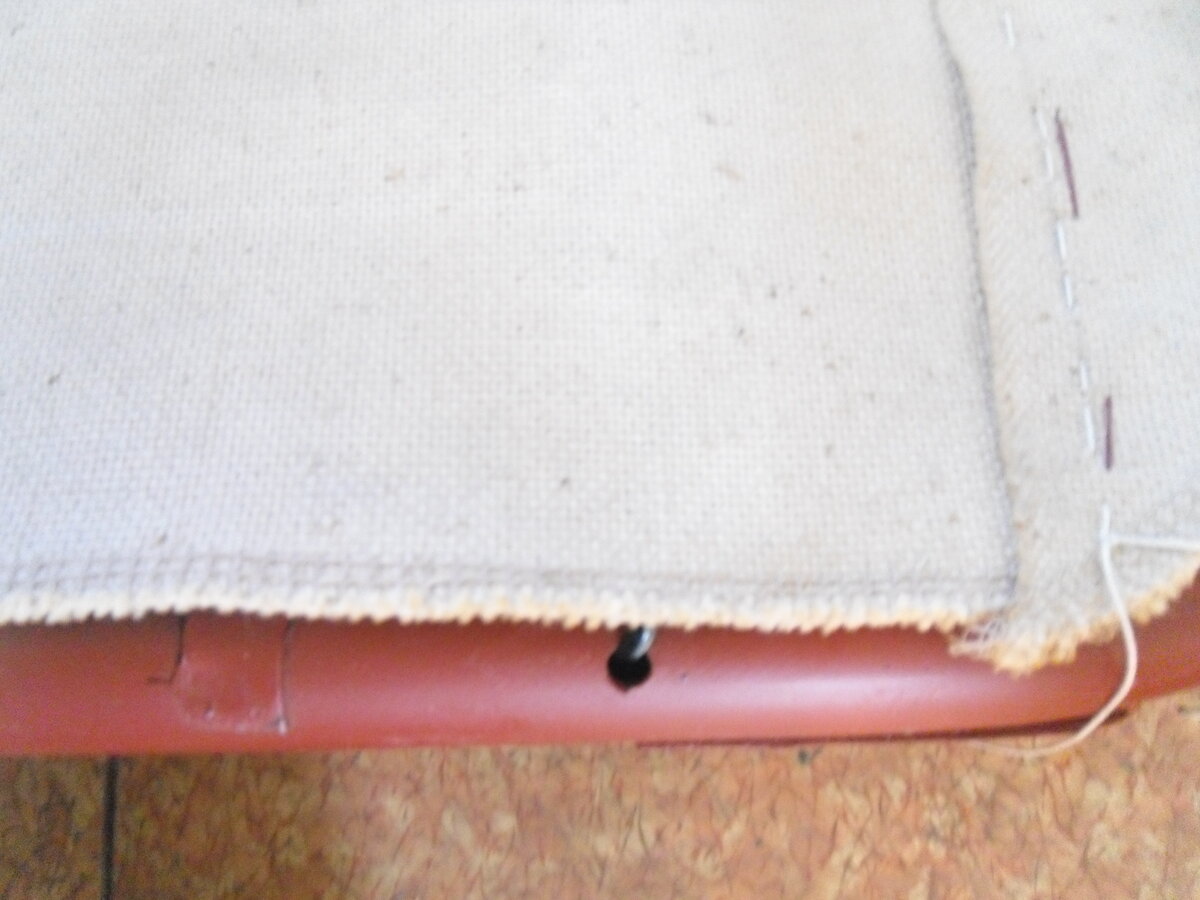

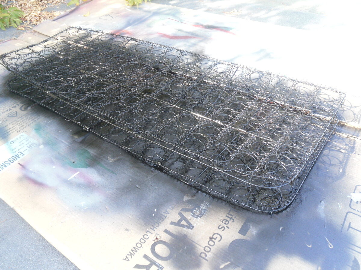

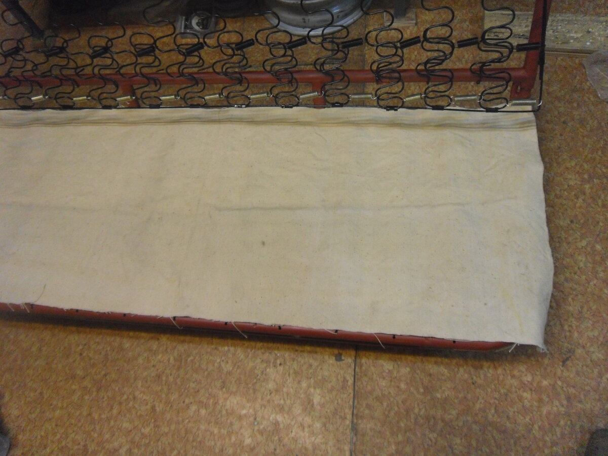

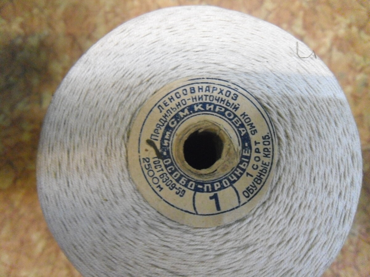

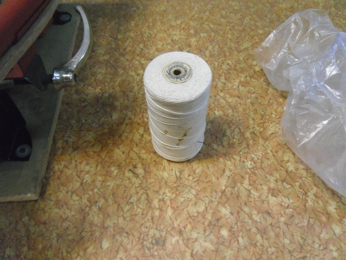

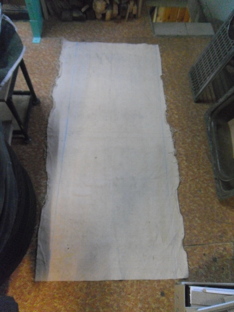

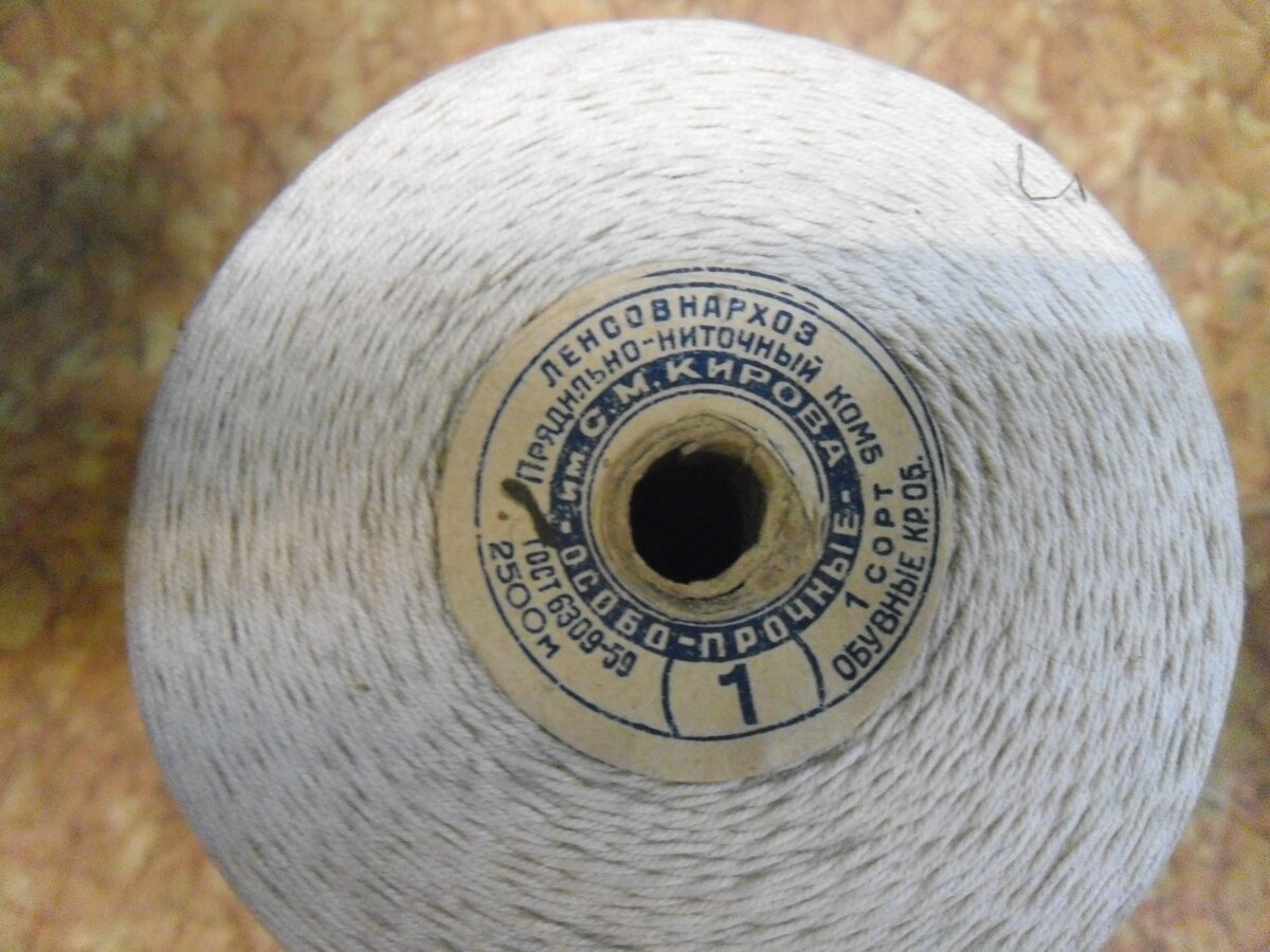

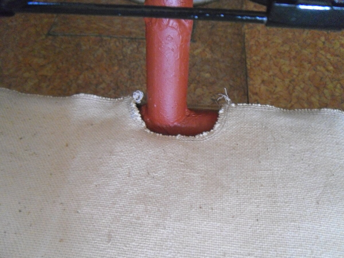

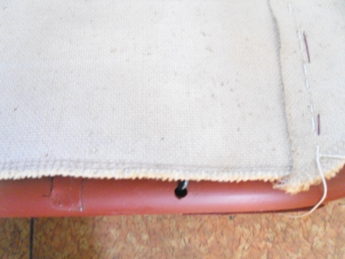

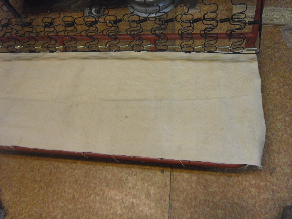

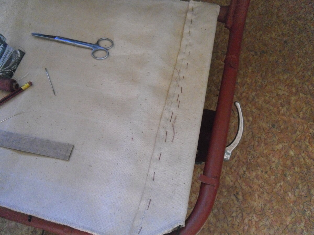

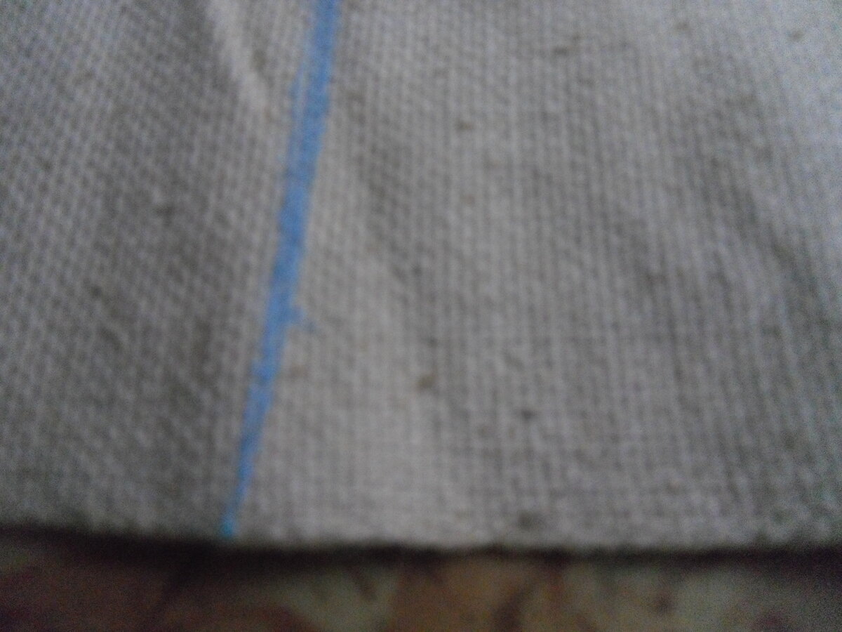

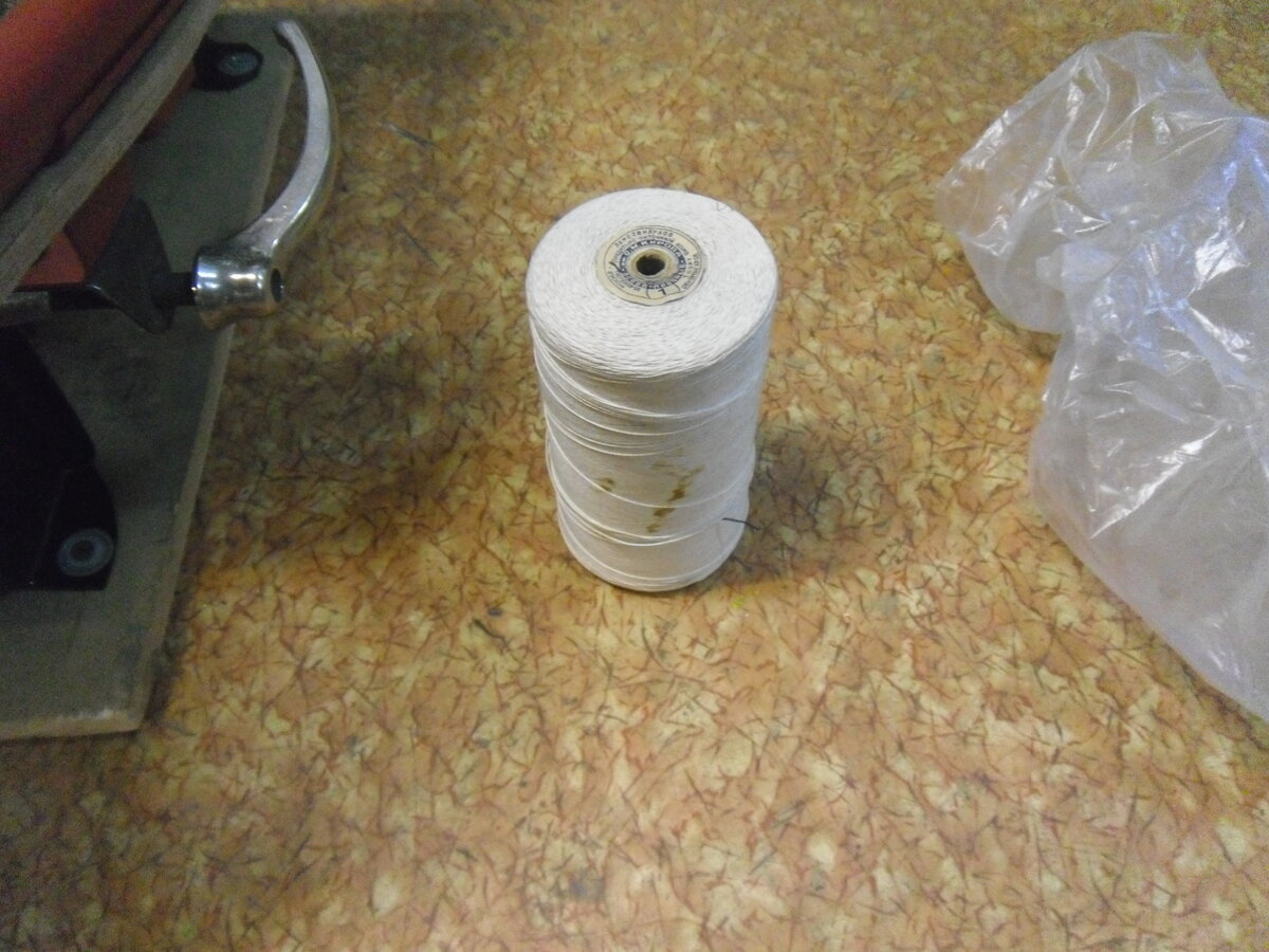

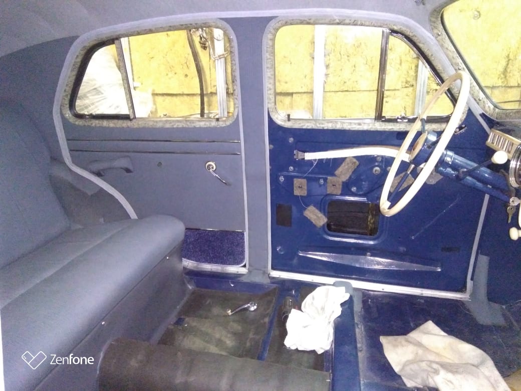

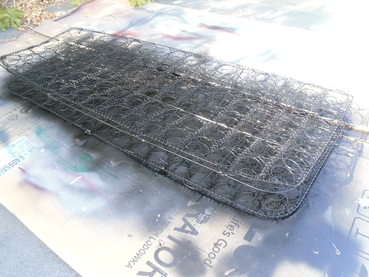

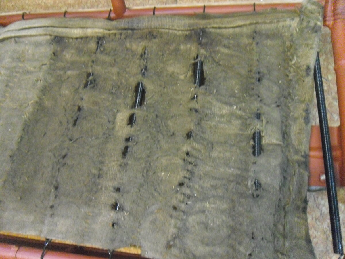

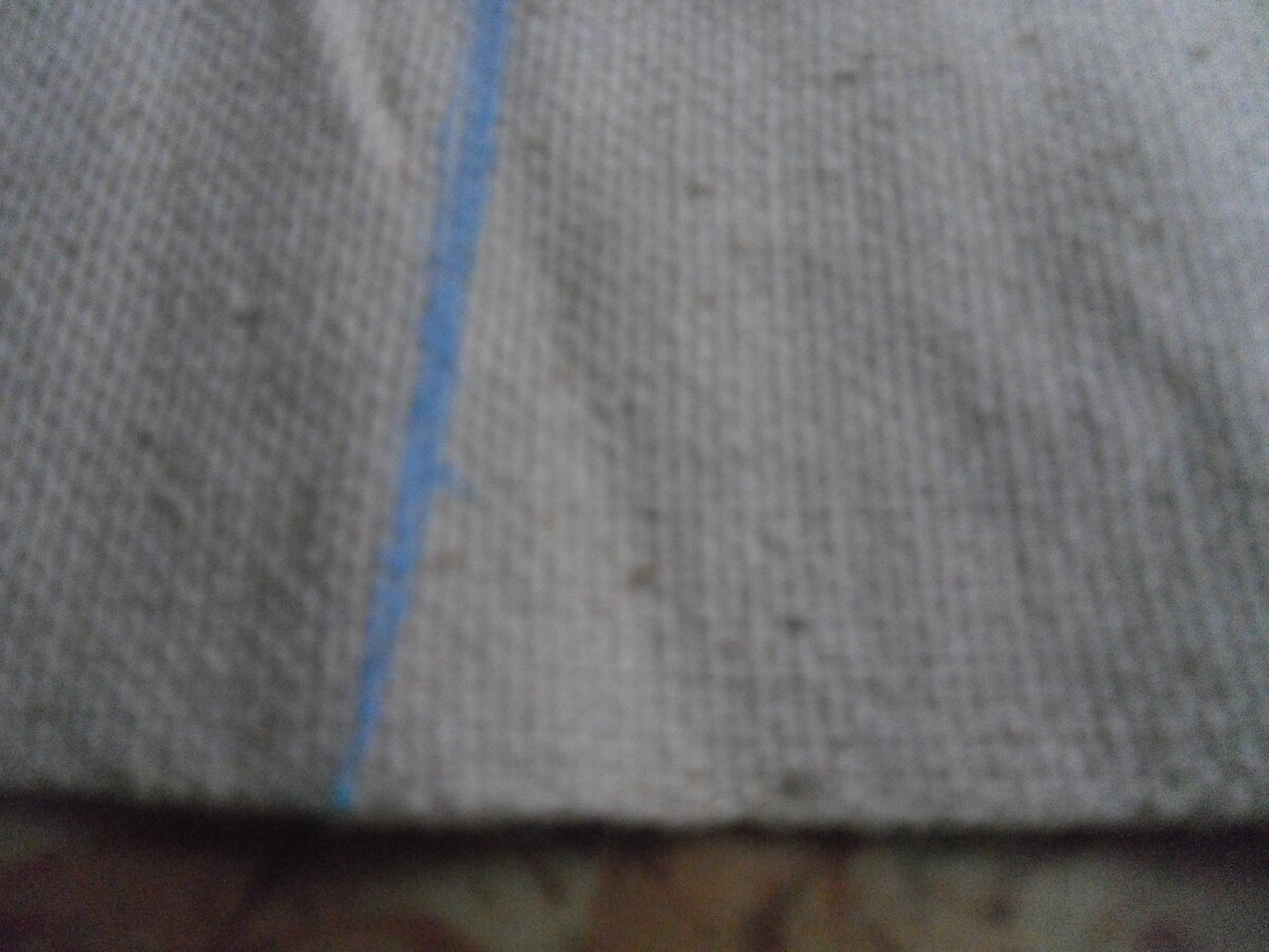

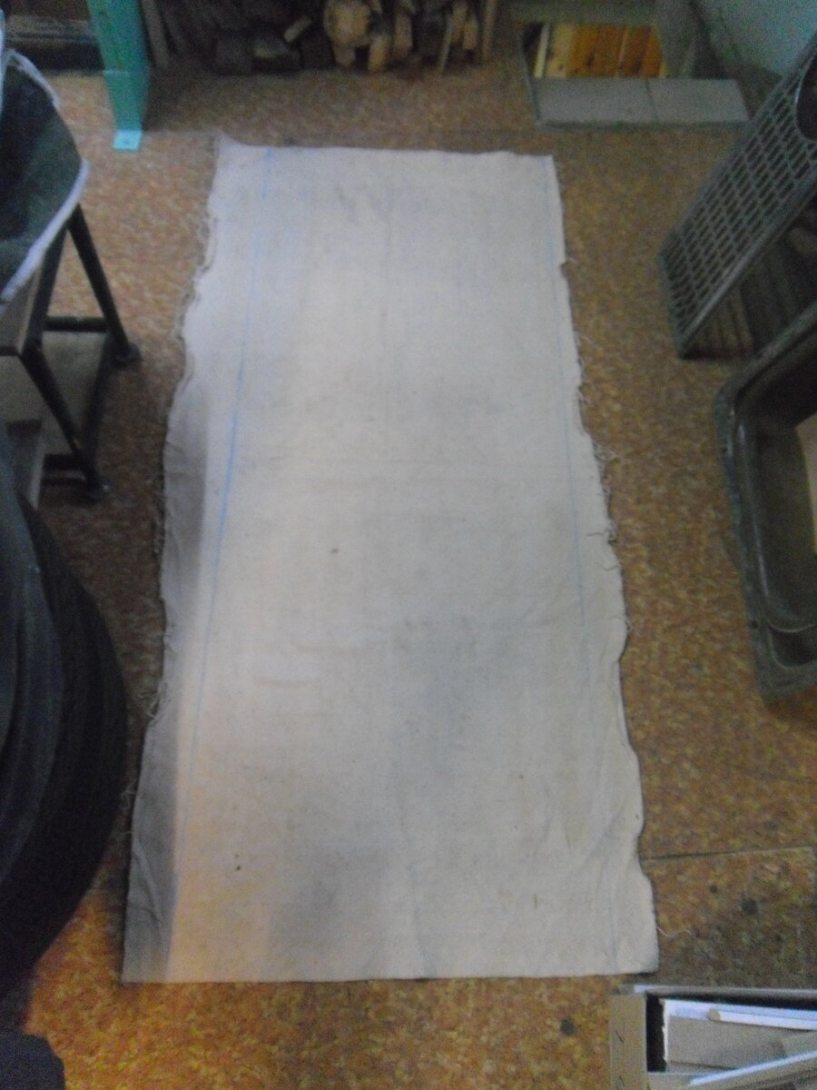

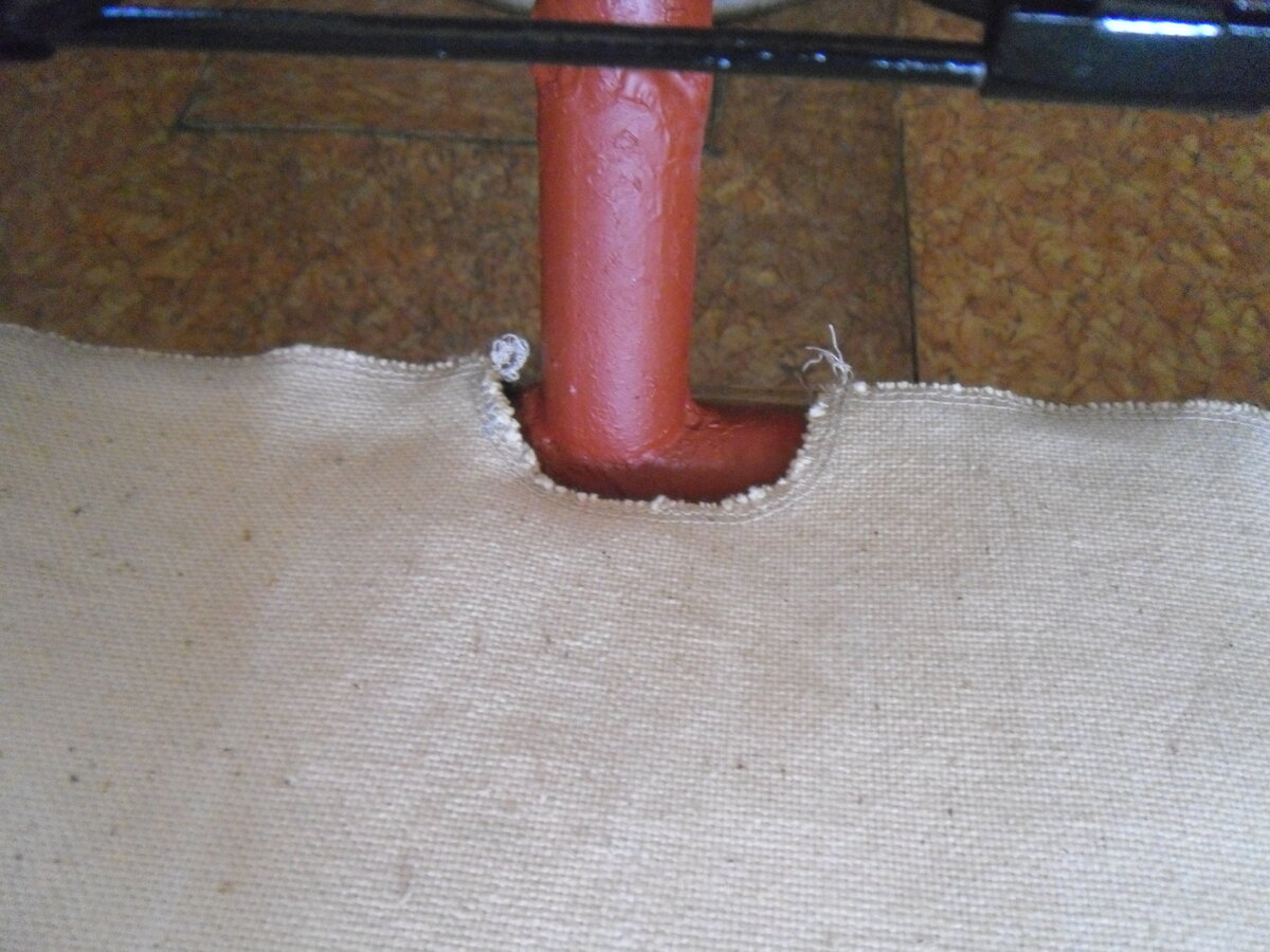

Немного двинулся вперёд на неделе. Нашёл хороший отрез материала в заначке на низ дивана, вместо старой мешковины мешковины. Что за материал не знаю, но плотный и в воде плохо намокает. Вырезал по месту, отдал обметать края. Надыбал там-же нитки ГОСТ 1959 года - ровесницы Победы. Обувные, прочные.

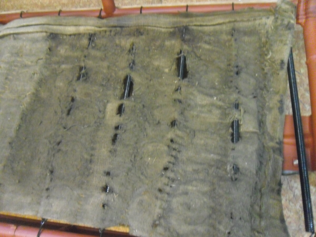

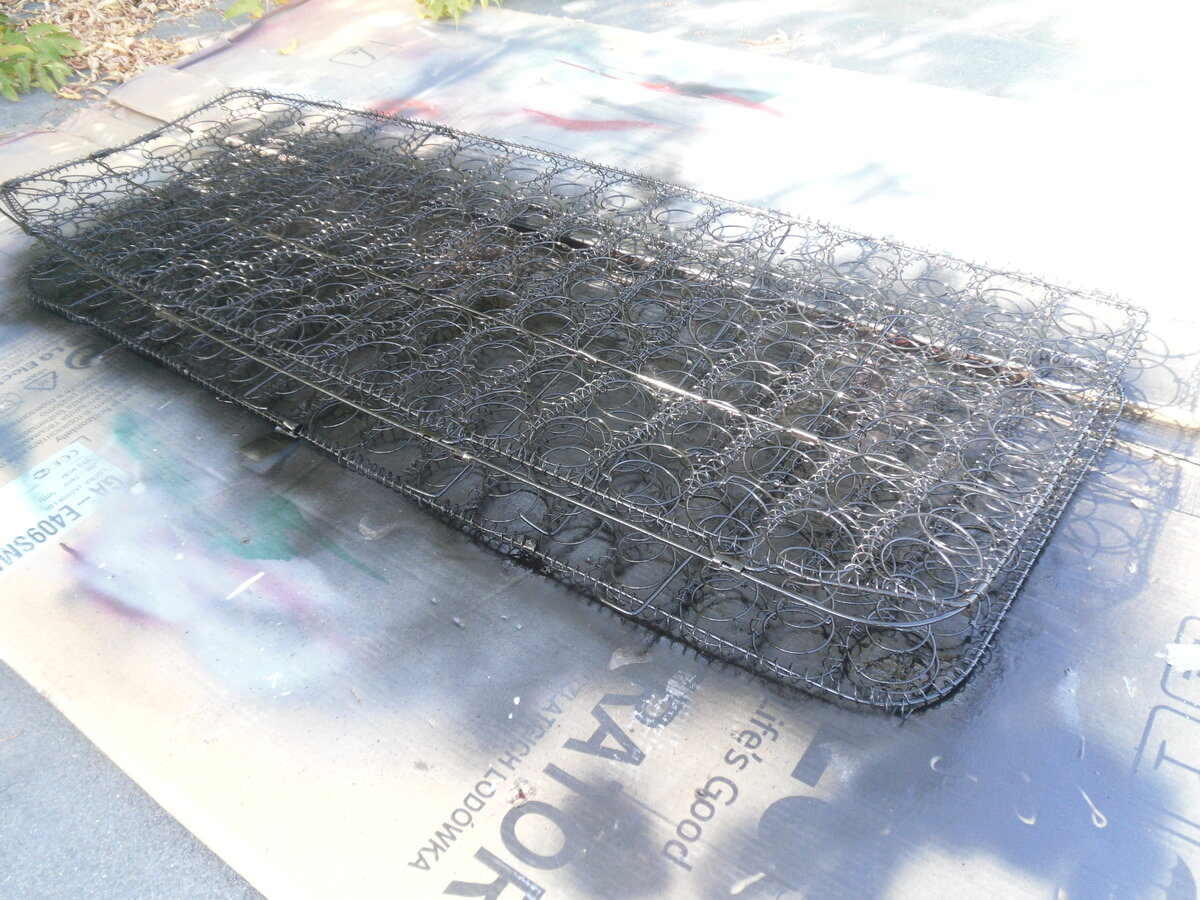

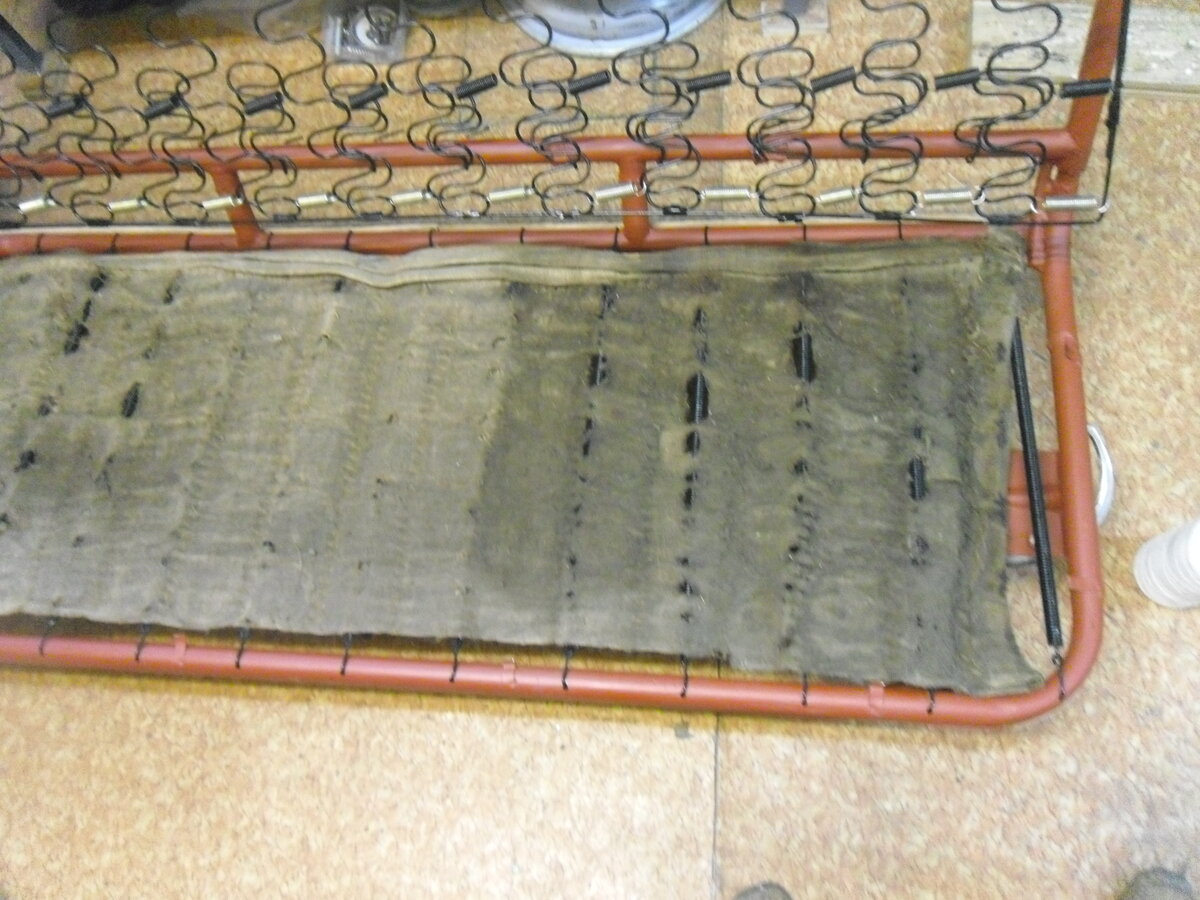

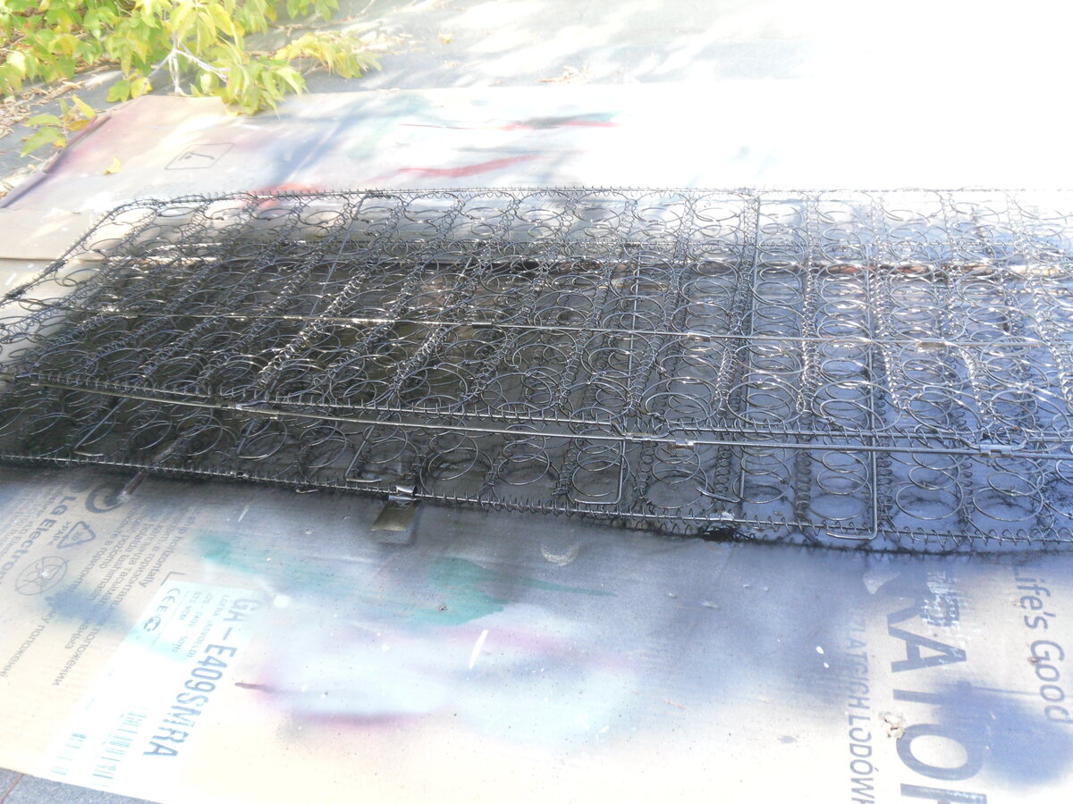

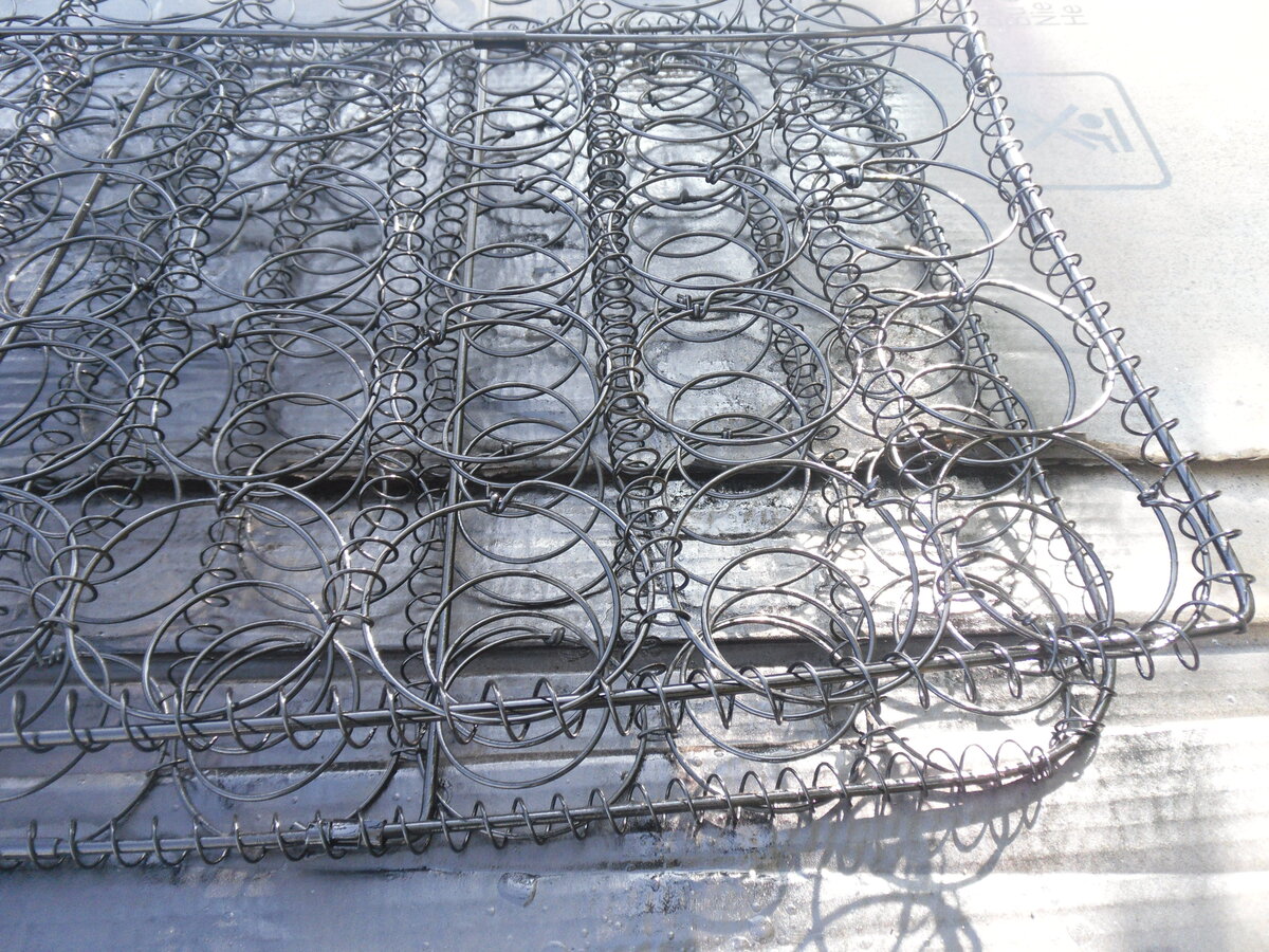

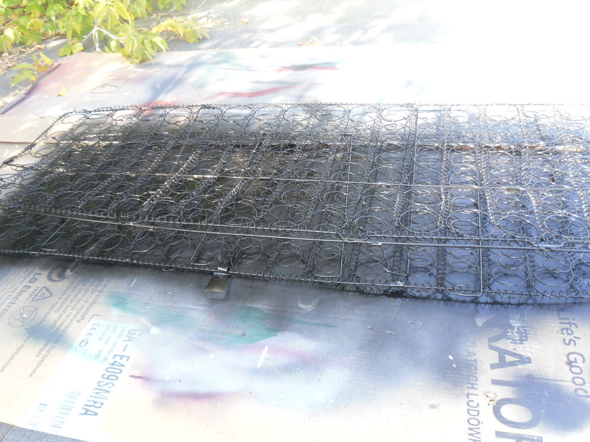

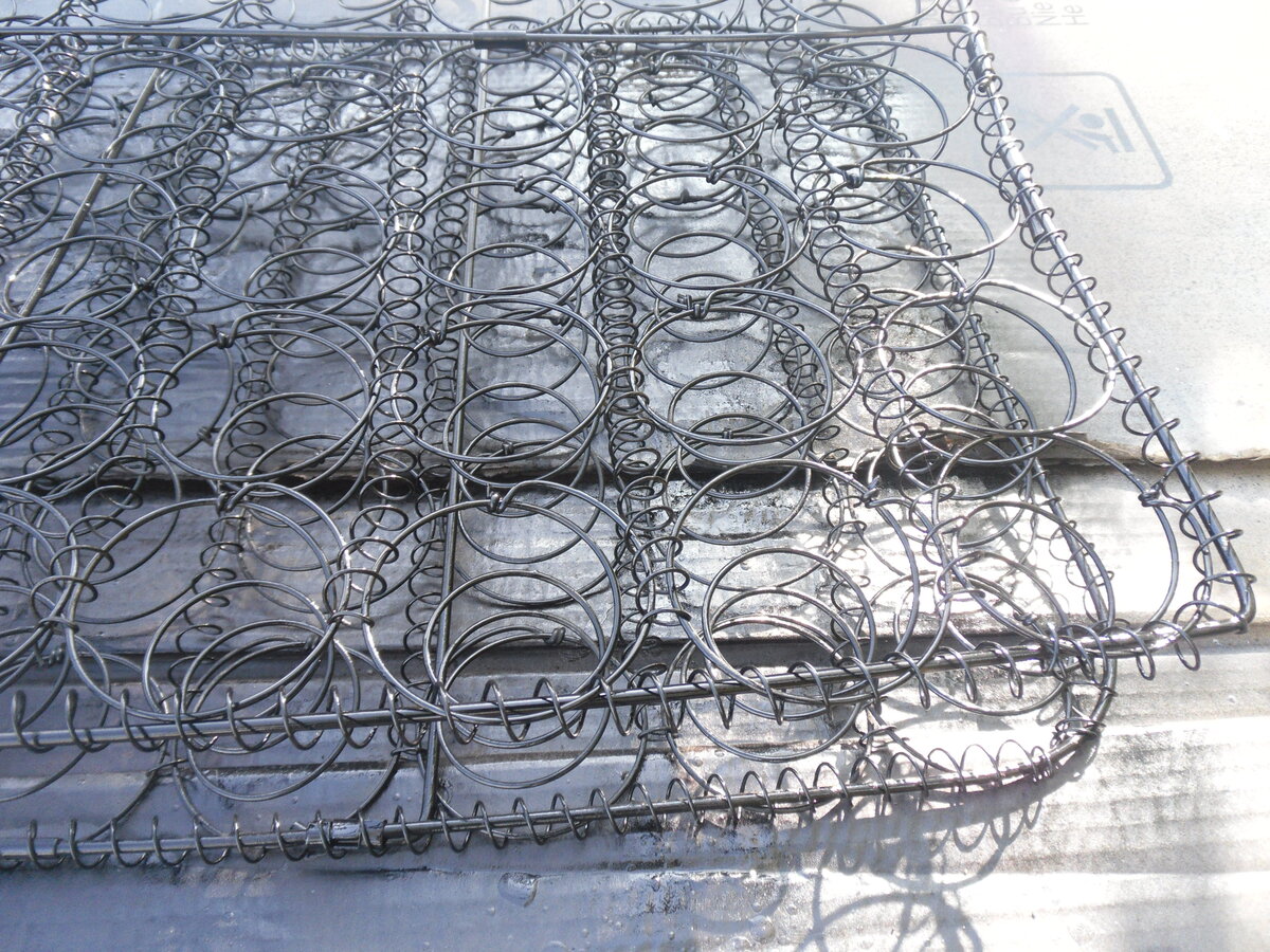

Пружинный блок - разобрал, прокрасил. Гдето длинные пружины повылезали, вернул на место.
3 602
Нитки, старые, не советовал-бы.
Советую, всё-же купить плотную --ПЛОТНУЮ мебельную (не той, которой полы моют) мешковину, на пружины , а свой особопрочный материал, можешь постелить сверху неё.
Диагональные тяги, проверь, и поставь на место, если не ломанные .
На них, желательно тканевые чехольчики сшить и одеть.
3 097
5 913

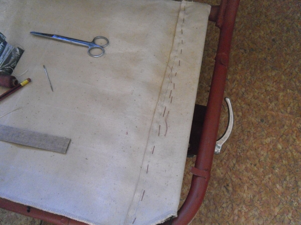

Да, мешковина ещё ищется, этот плотный отрез только на низ хватило.
3 097
5 913

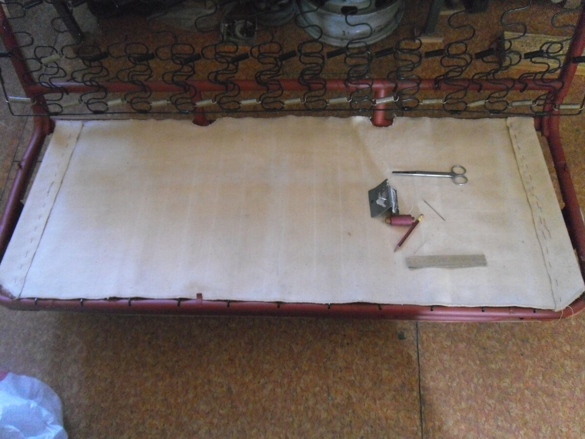

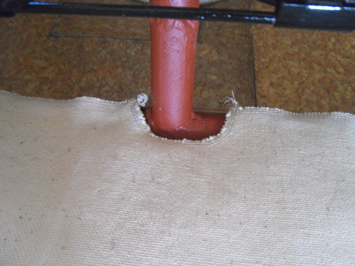

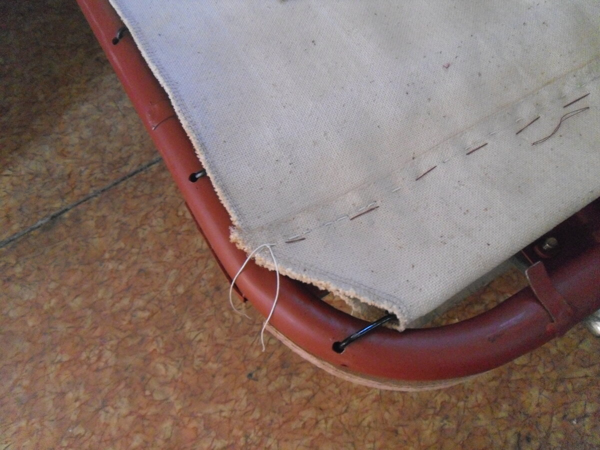

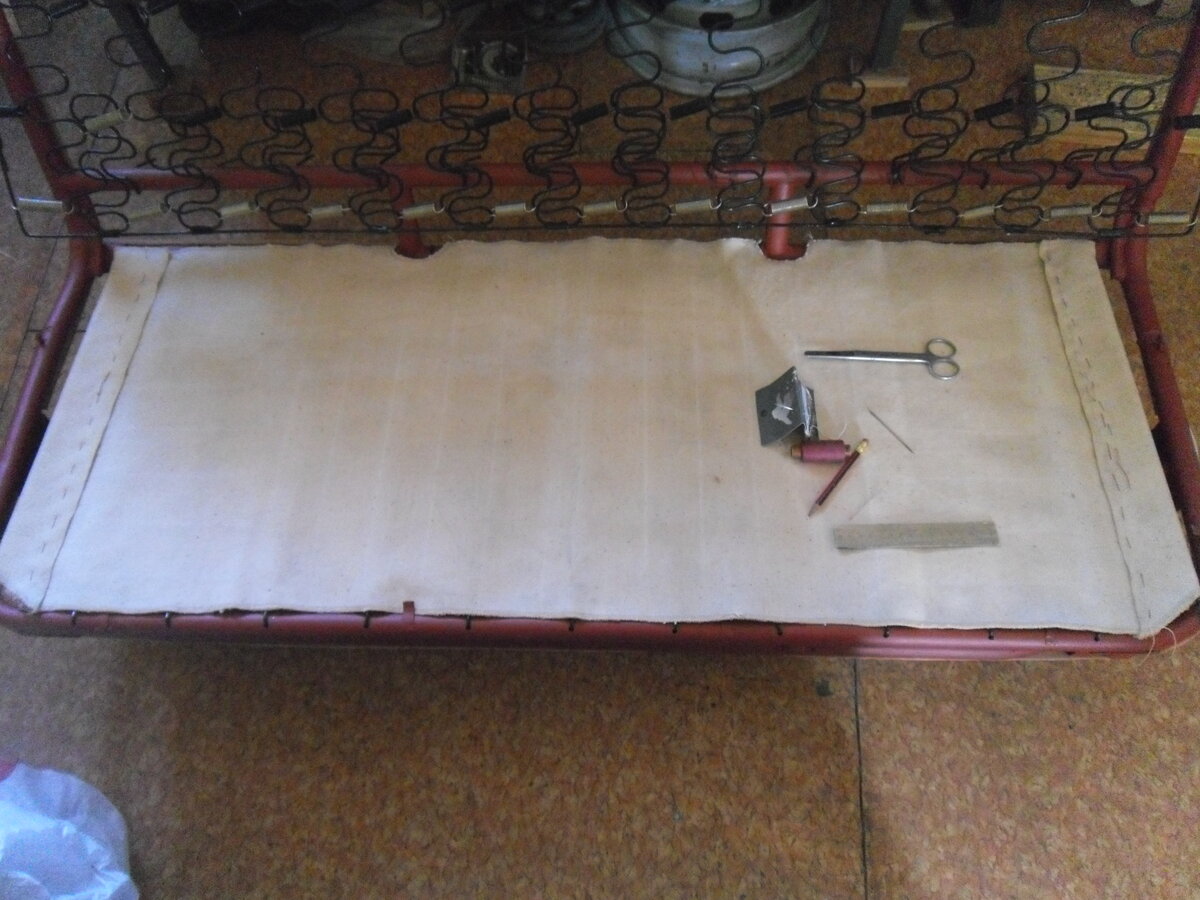

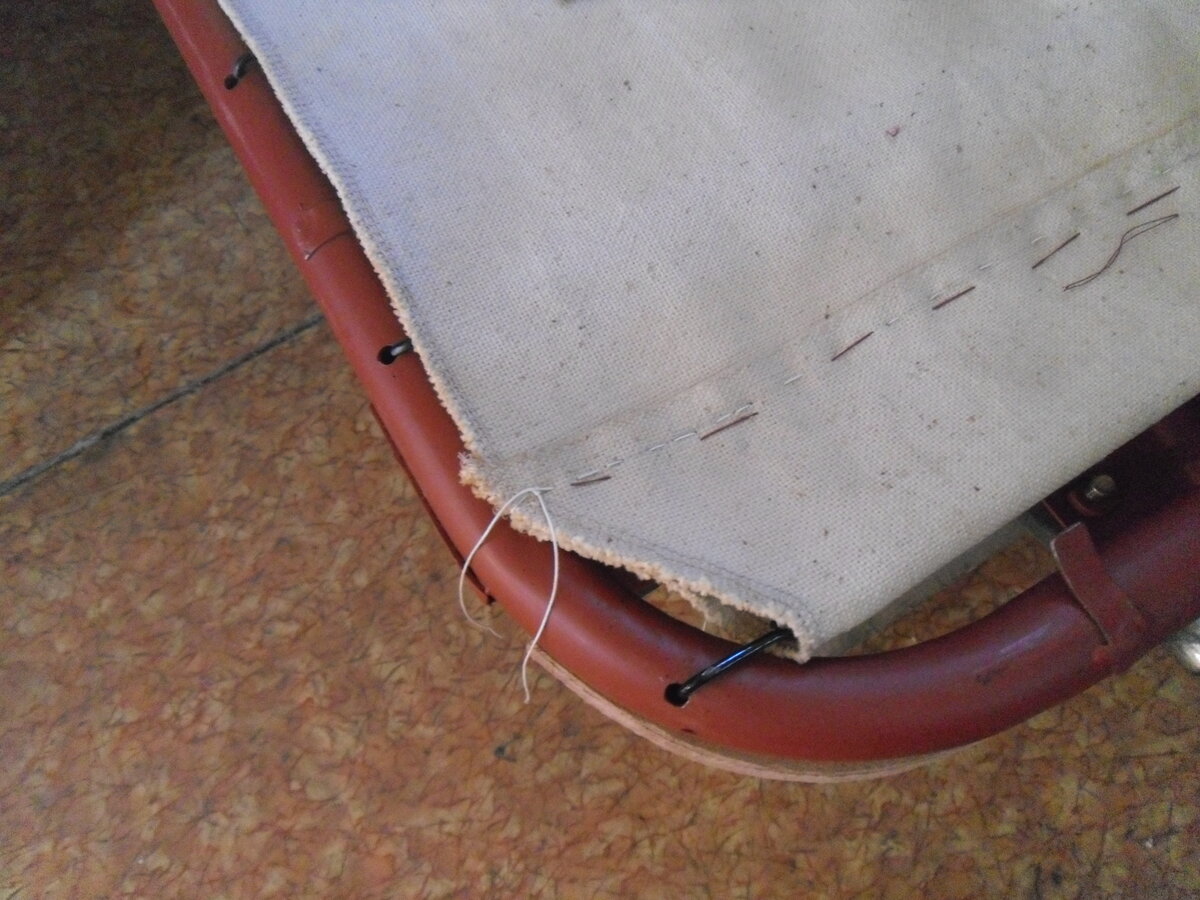

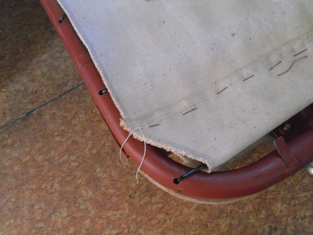

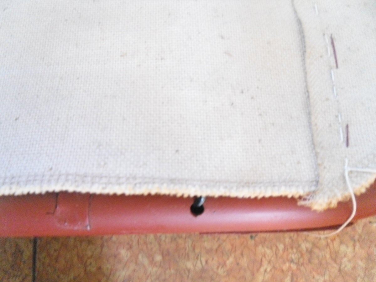

Немного усовершенствовал форму материала закрывающего нижние пружины дивана. Края отдавал обметать, углы срезал, вырезки овальные сделал. Так эффективнее, чем в оригинале, складок не будет.

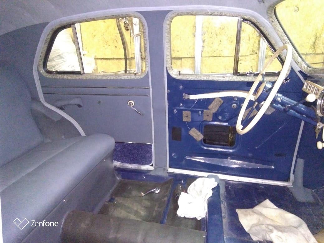

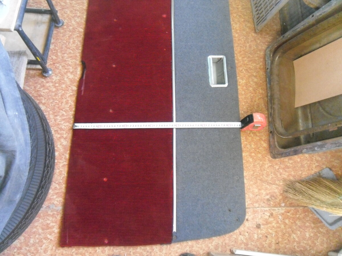

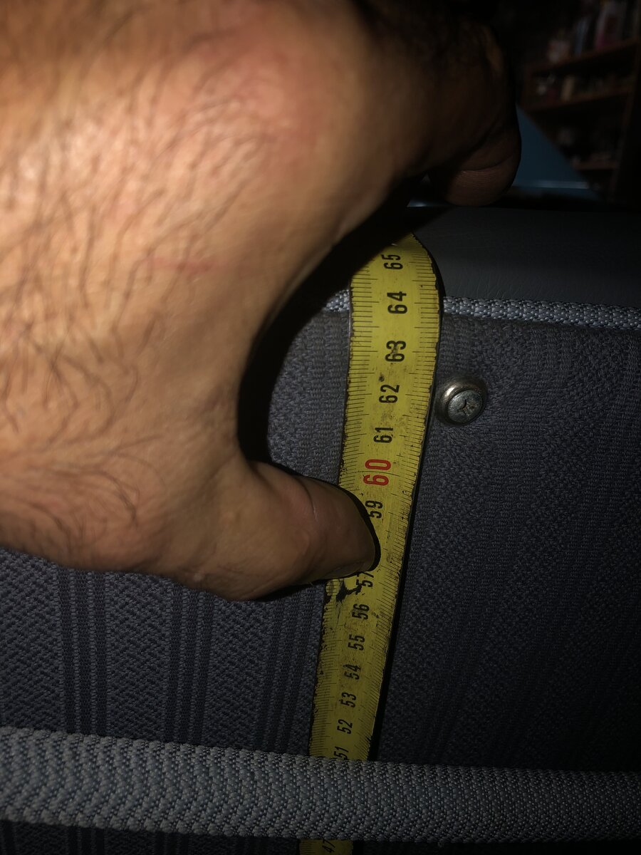

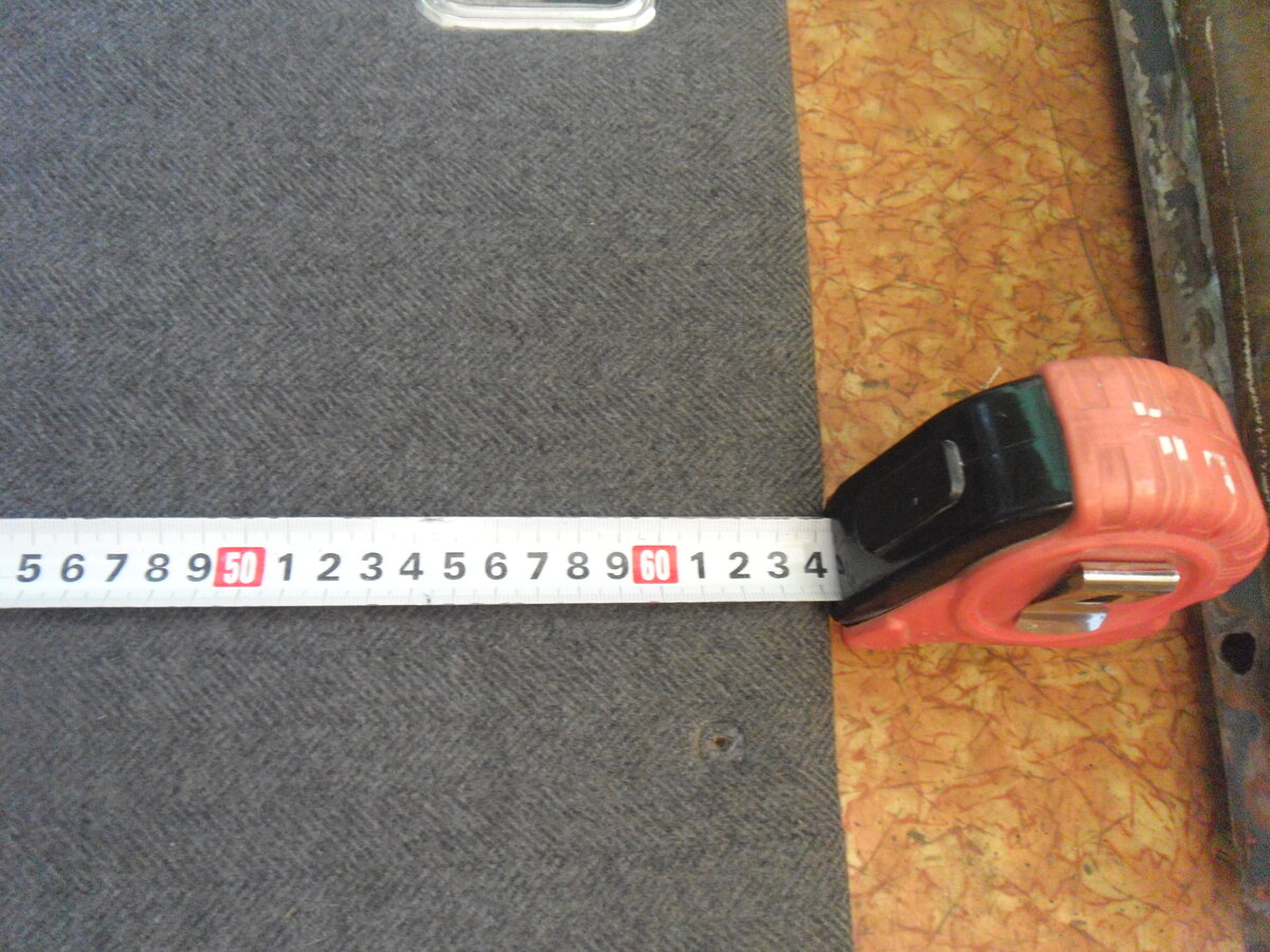

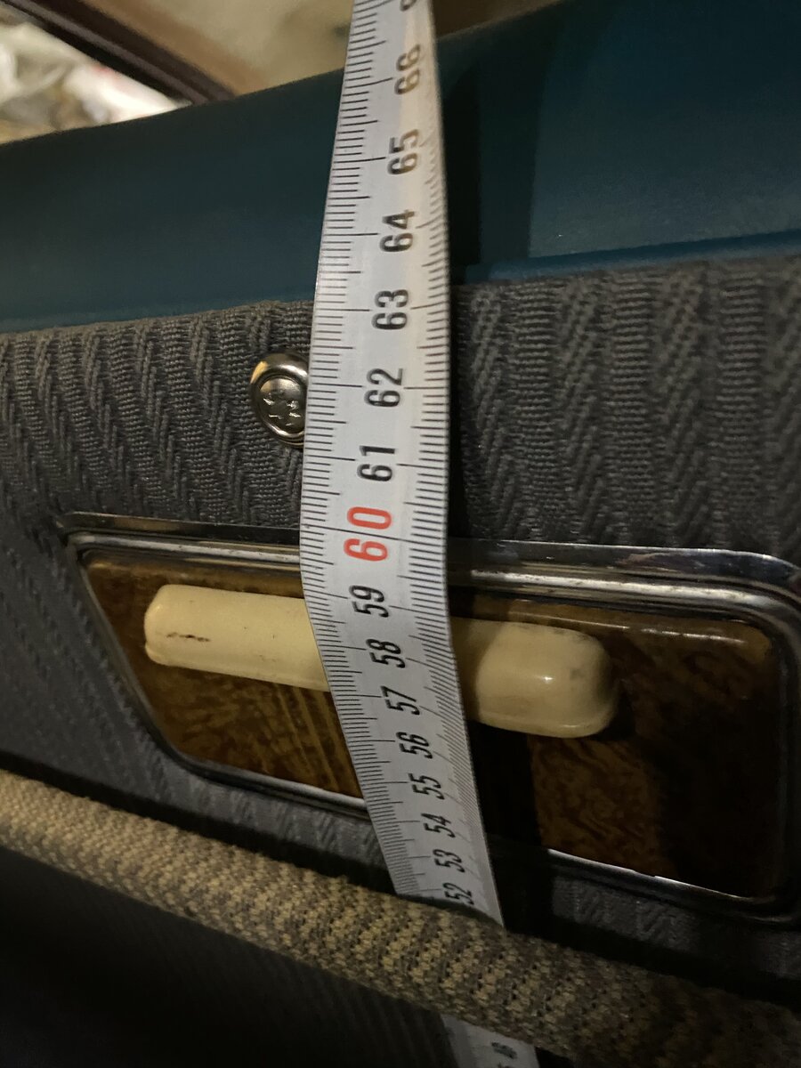

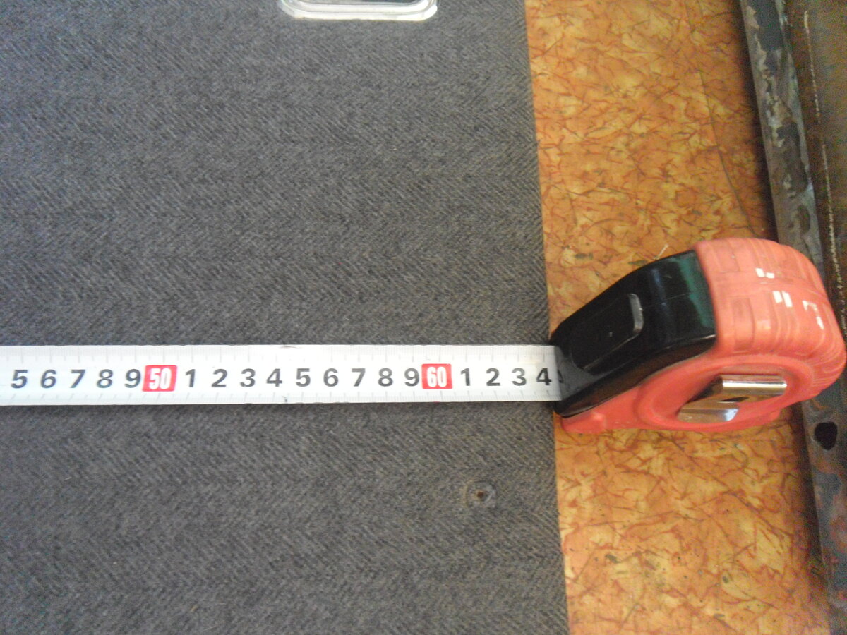

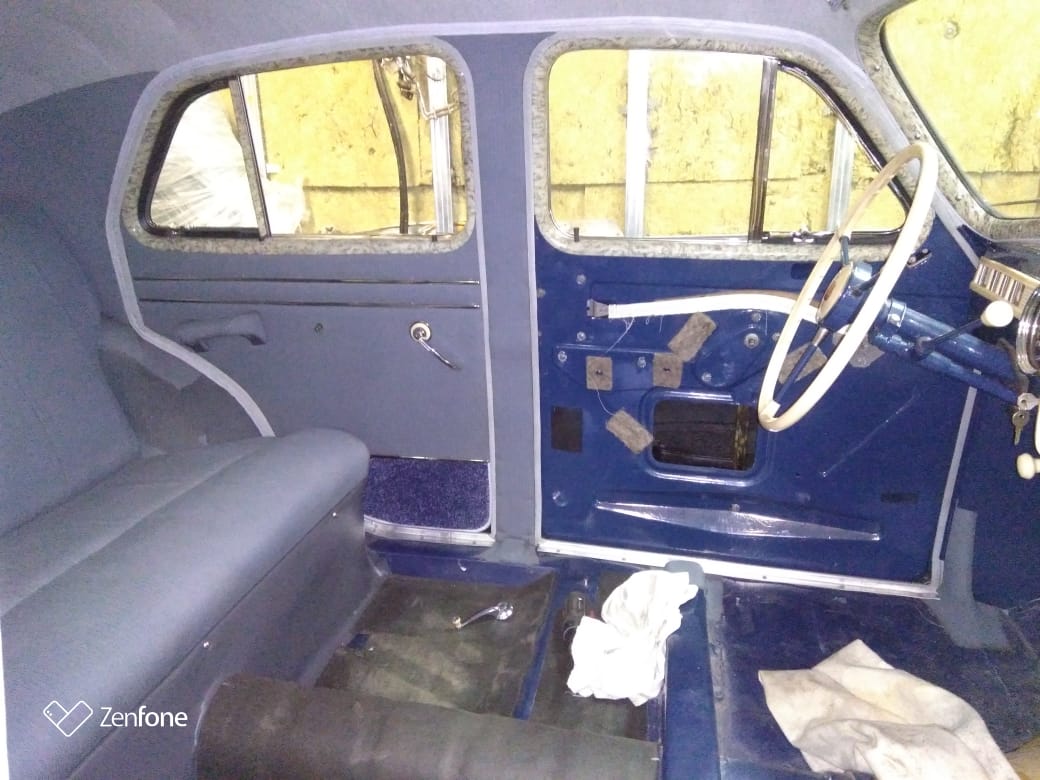

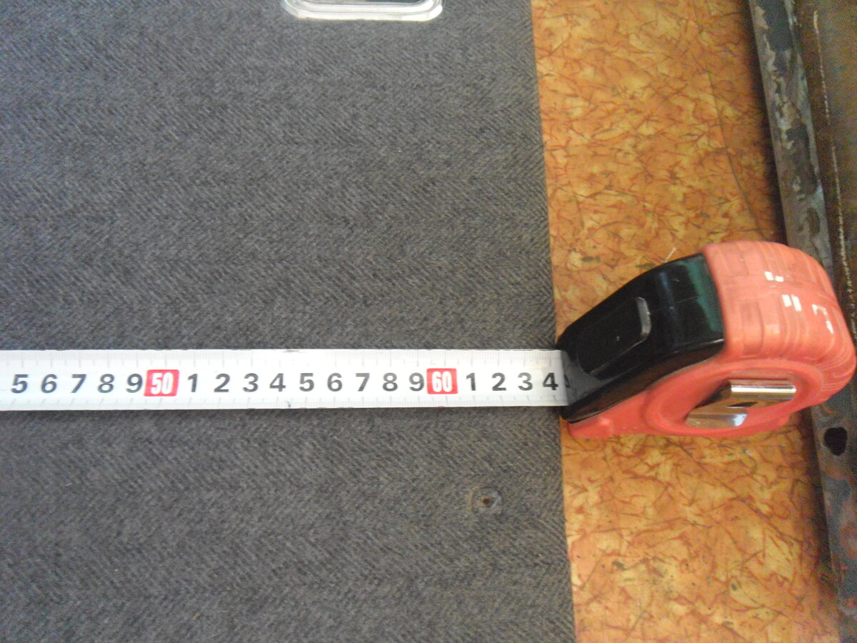

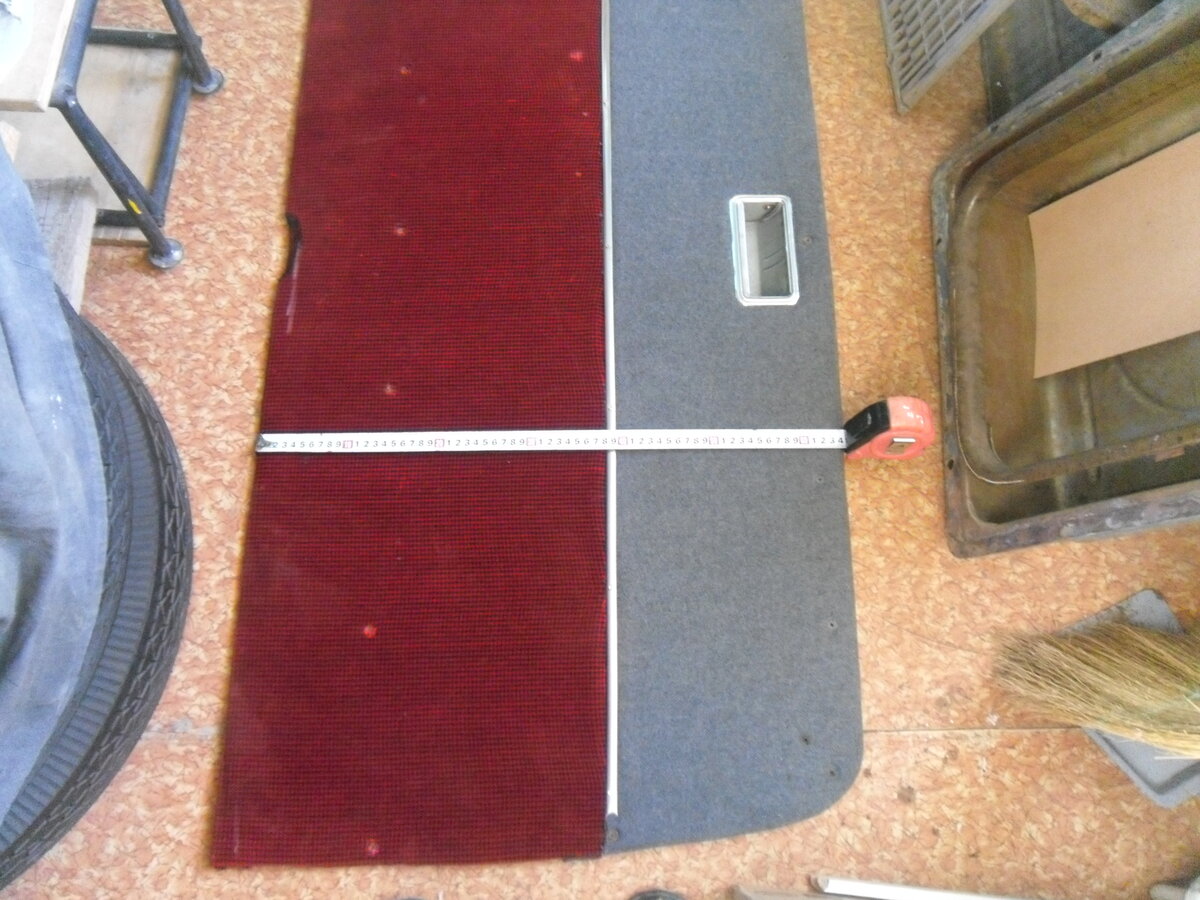

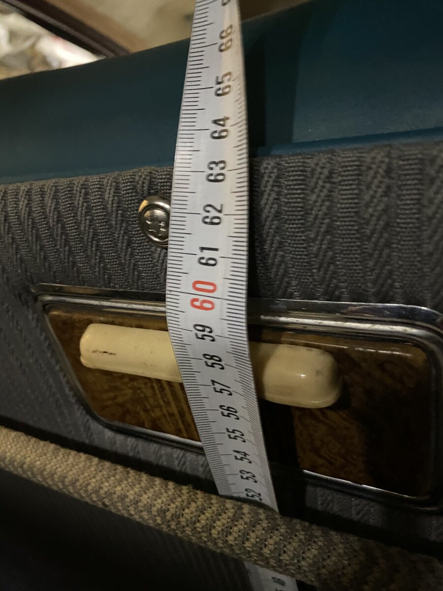

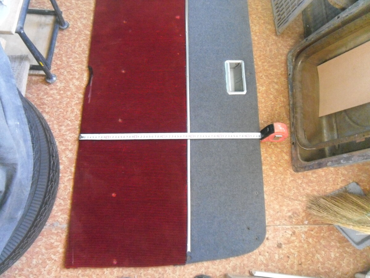

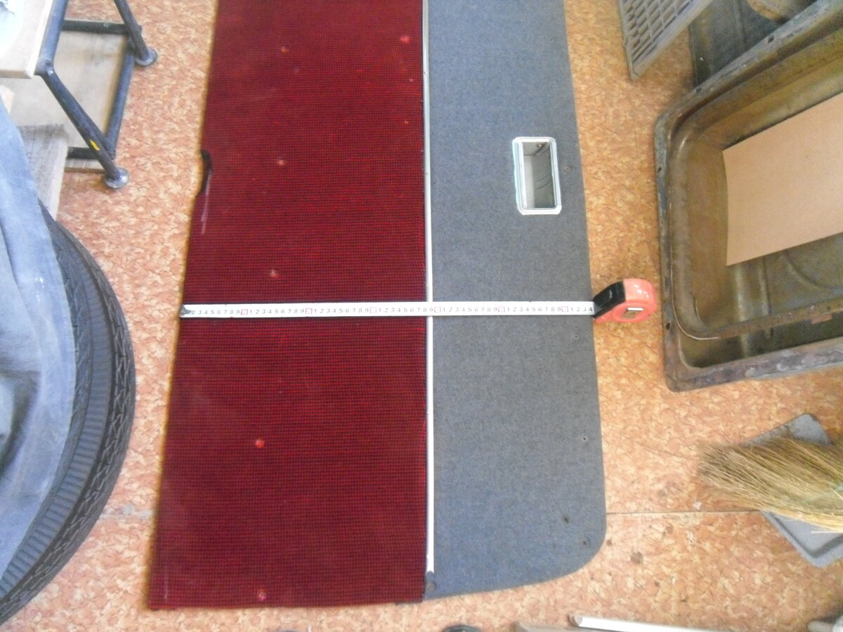

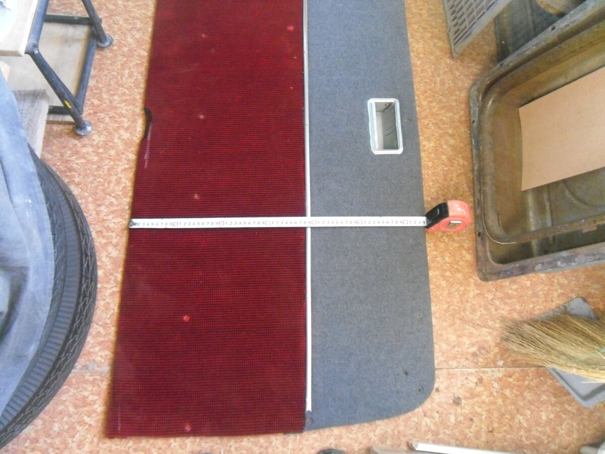

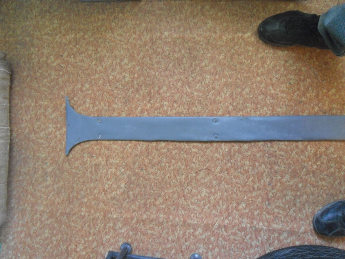

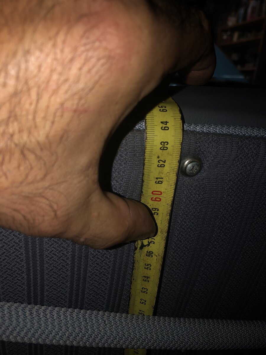

Пожалуйста дайте размеры по высоте задней облицовки диванчика. У меня она очень длинная, упирается в тоннель пола. Кто сможет - по меряйте на своей машине данную высоту. Заранее спасибо!
4 410
6 633
Не помню чтоб я подрезал, но рядом с твоим, может сантим. Снизу к тонелю пальцы только пролазят, тоже в раене сантима.

4 878
1 867

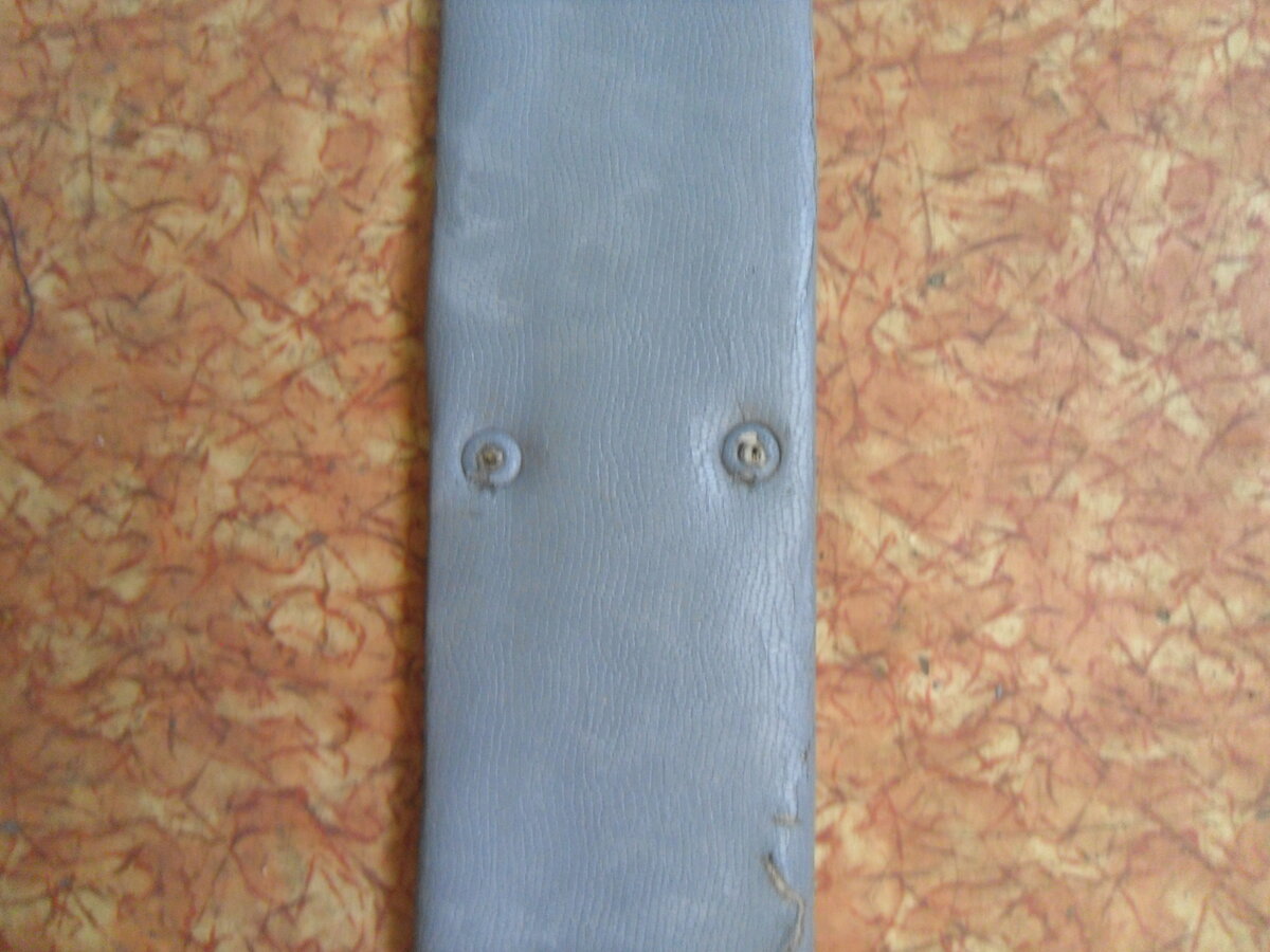

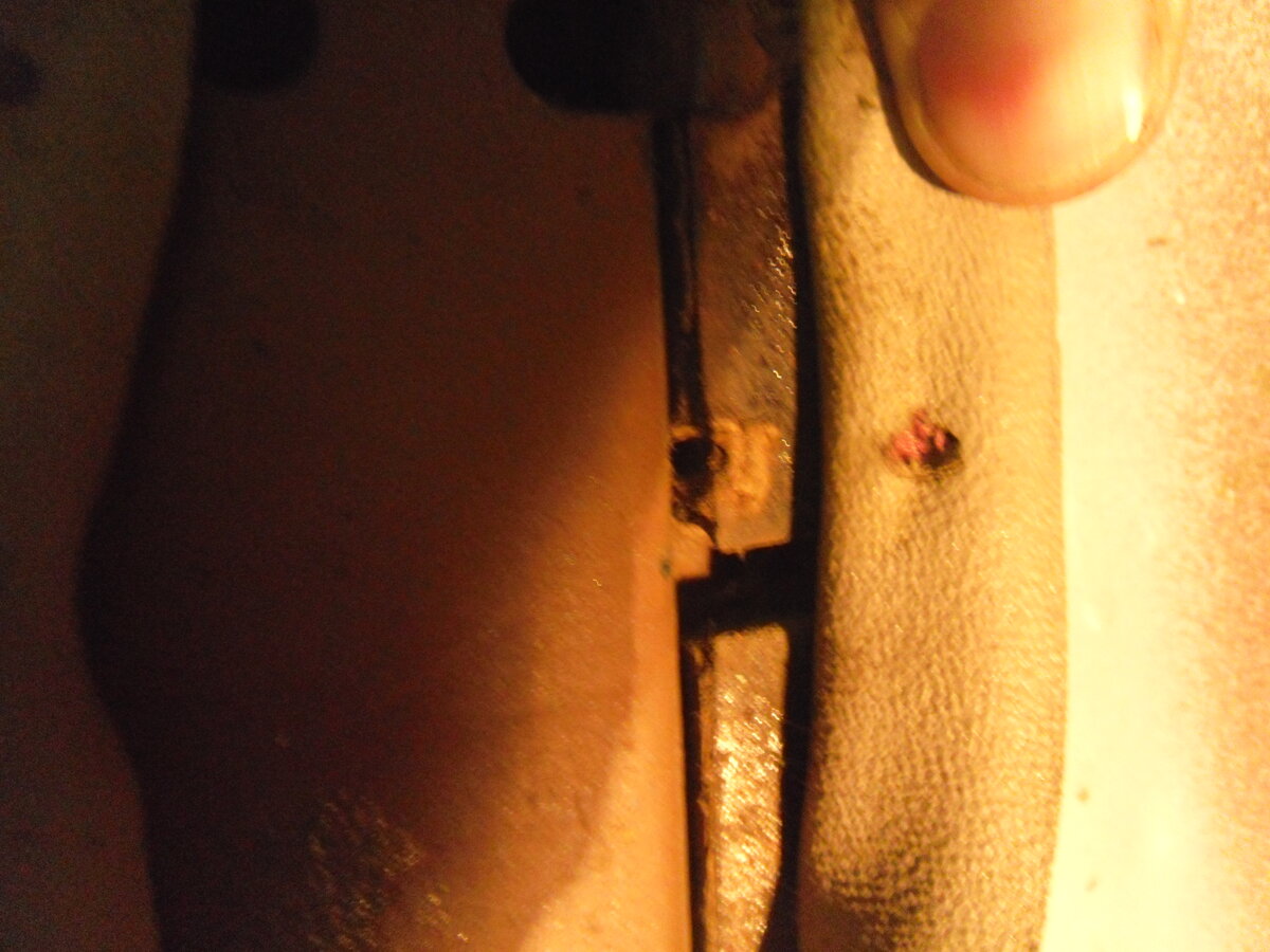

Интересная фотография. Пепельница, рамка, поручень - оригинал. Ткань похоже новодел. Кант вокруг спинки дивана почему-то в кожзаме, а был в тесьме, такой же как и поручень. Саморез с причудливым шлицом. Должен быть под прямой шлиц или крест. Шайба на родную похожа очень.
Если что, саморезы правильные есть.

Pika - спасибо большое! Учитывая ручку пепельницы 62,5 см будет, у меня 64,5 см. Два сантиметра лишние - срезаю)))
4 783
9 103

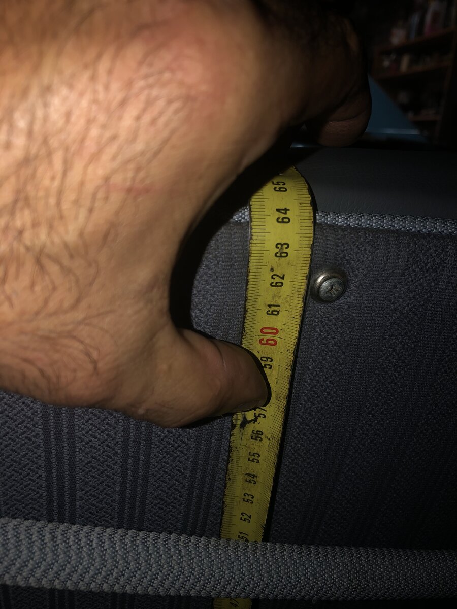

У меня 64 см . В тоннель не упирается но очень близко
Реакции: Холоднов

У меня 64 см . В тоннель не упирается но очень близкоПосмотреть вложение 174349
Всё понял СЭМ, большое спасибо, а у моей задней облицовки вырезан был прежним хозяином небольшой овал, что-бы в тоннель не упиралась. По этому овалу и отрежу лишнее.

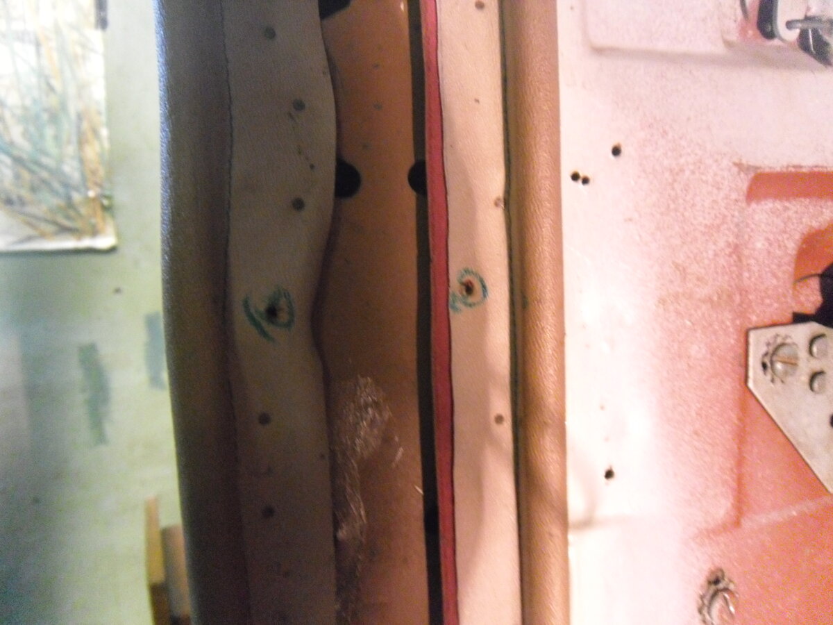

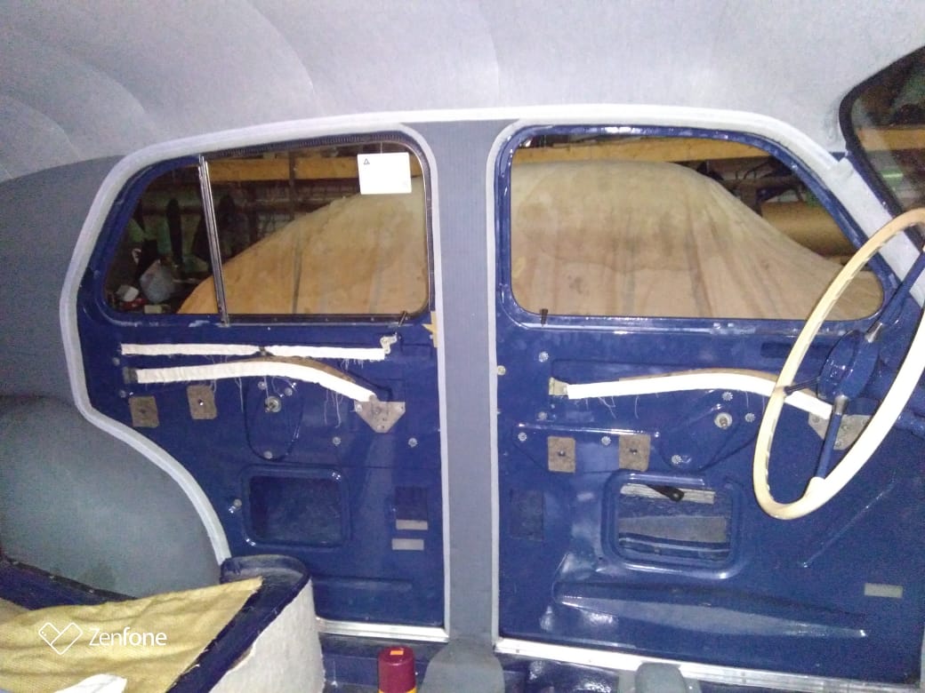

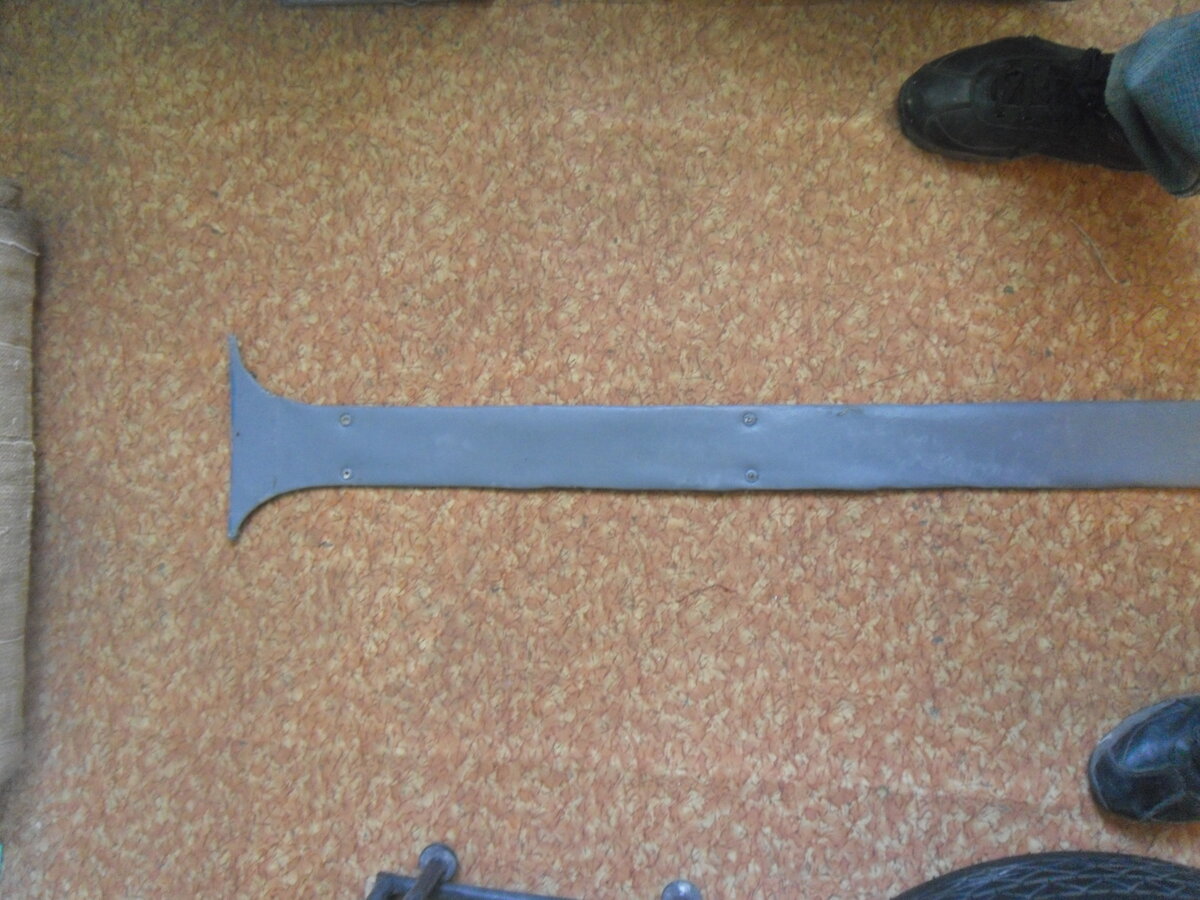

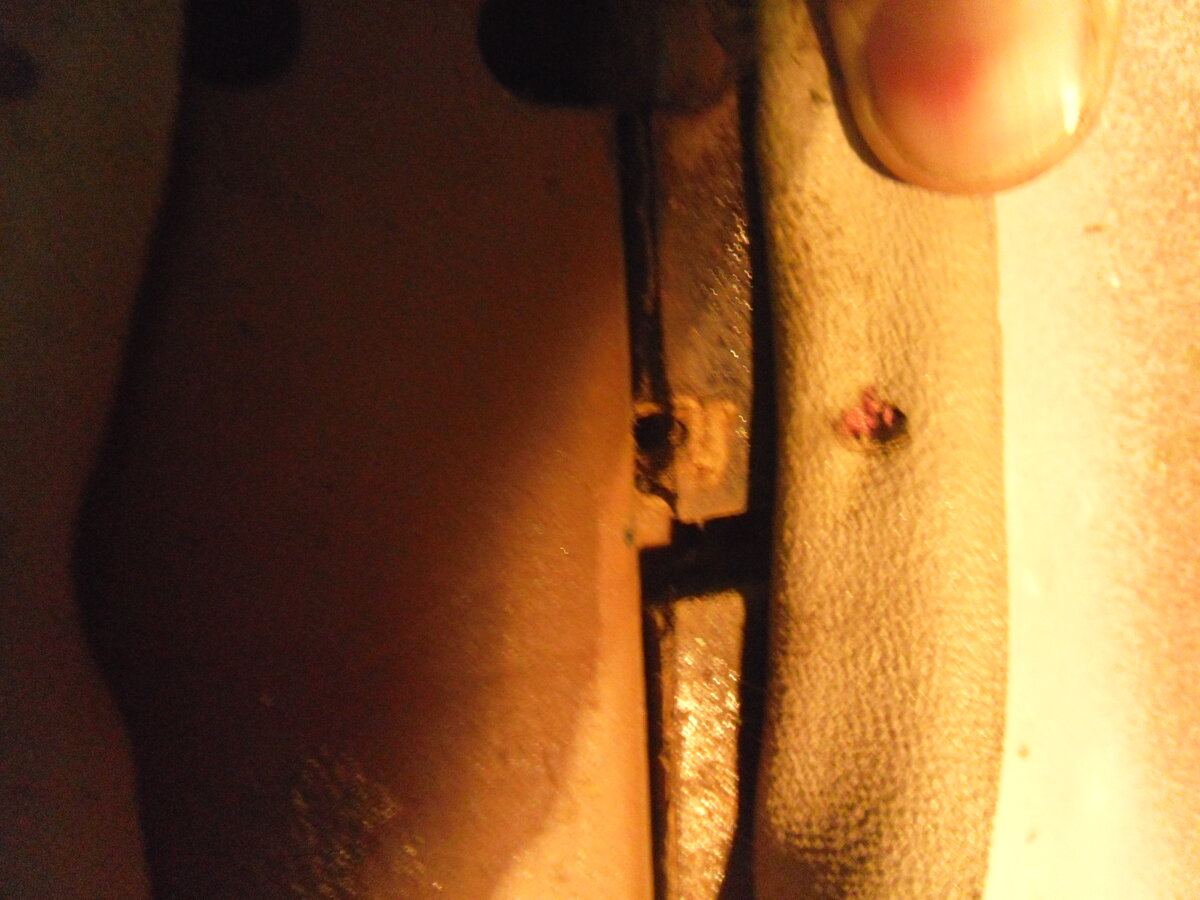

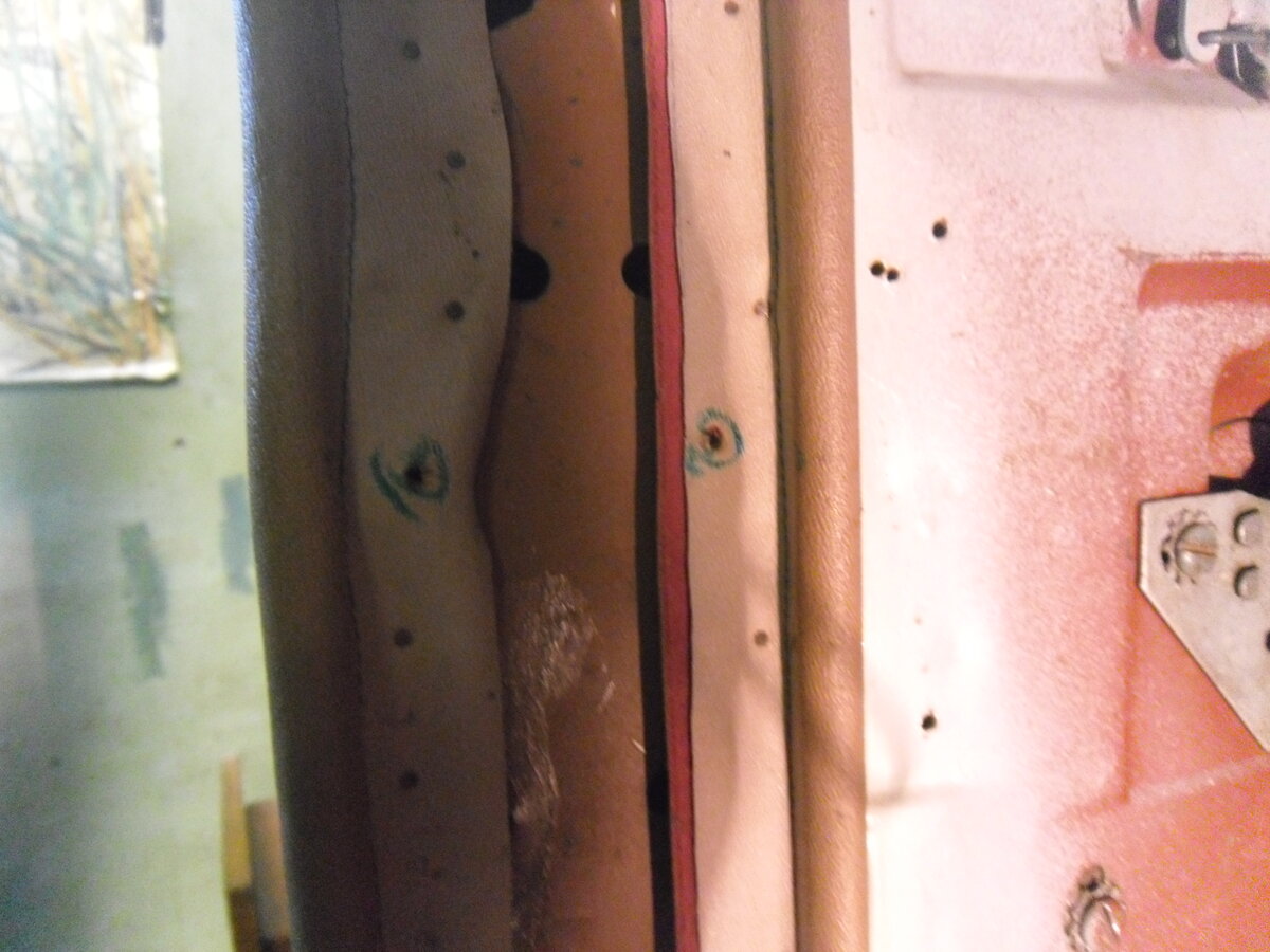

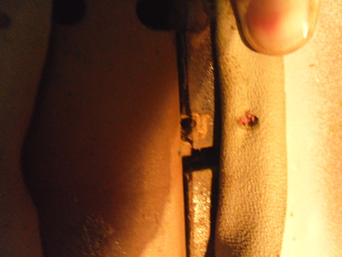

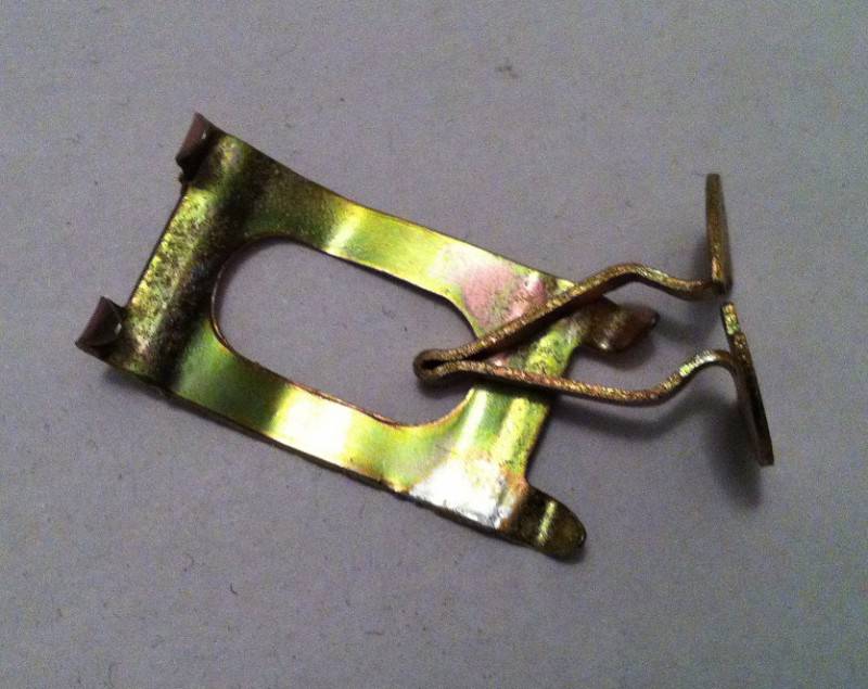

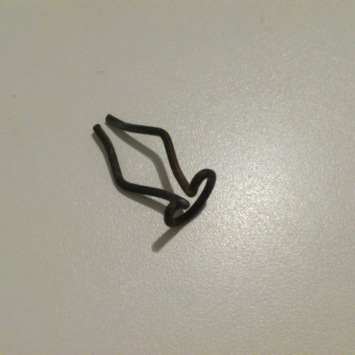

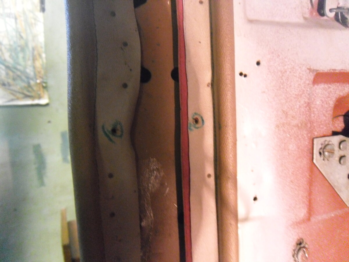

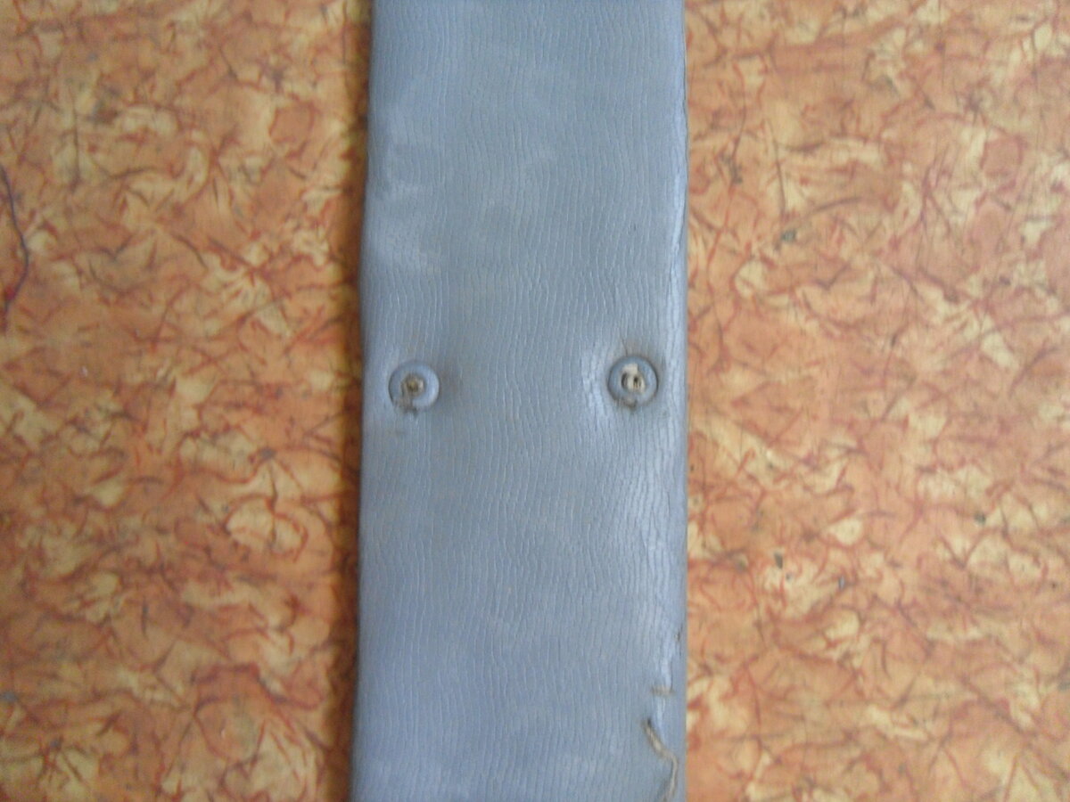

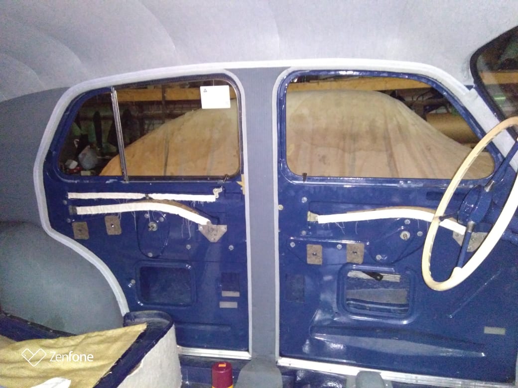

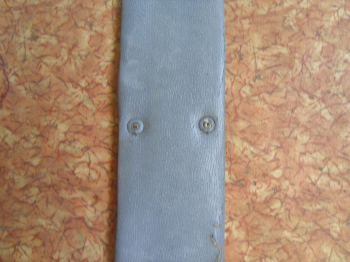

Pika привет! Подскажи пожалуйста по креплению облицовки средних стоек. При разборе обнаружил, что саморезы, которыми закреплена облицовка закручиваются между металлом и картонными закладными. Других следов от саморезов на стойке не обнаружил, только под крепления выключателя. Это так и должно быть, или пересверлить отверстия для саморезов на облицовке стойки, чтобы попадали полностью на картонные закладные, а то прокручиваются. Капнул пока в отверстия клея, что-бы не прокручивались.
4 410
6 633
Там шурупов нет, стойки чисто на пистоны пристегиваются и контур гвоздиками мебельными в закладные пришпиливаются.
3 097
5 913

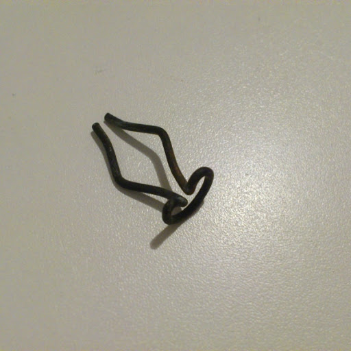

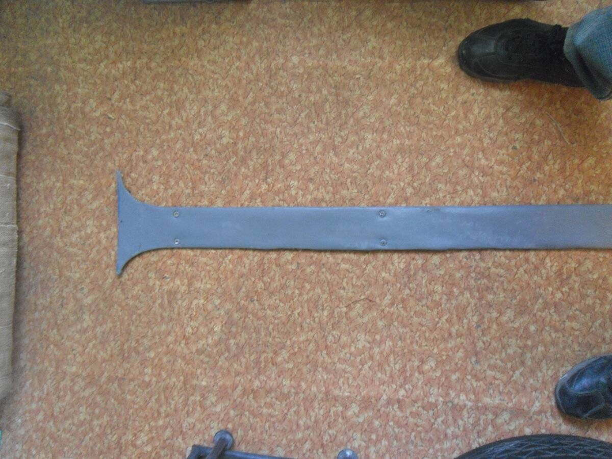

Там шурупов нет, стойки чисто на пукли пристегиваются и контур гвоздиками мебельными в закладные пришпиливаются.
Понятно, а пукли - это что, как выглядят? Фотки крепления своей стойки можешь сделать? Получается на моей стойке - саморезы это "колхозинг" такой.
4 410
6 633

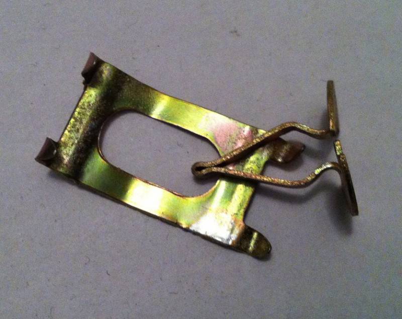

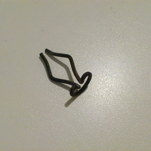

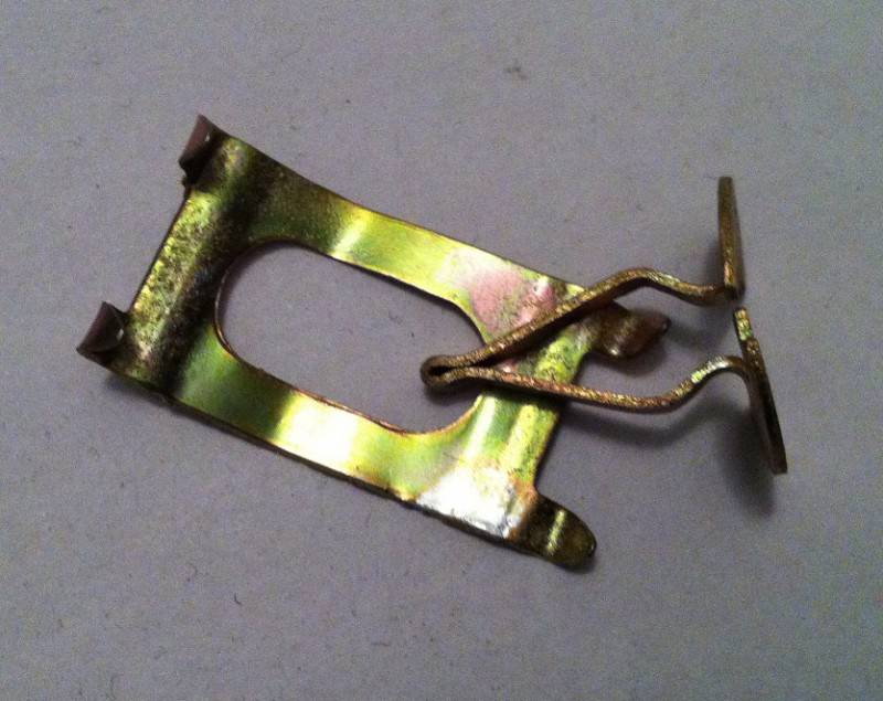

Пистоны или клипсы называются, поправил.
По вертикали планки, три вроде, фото своей не нашел.
Вот такие ставь
а это наши родные

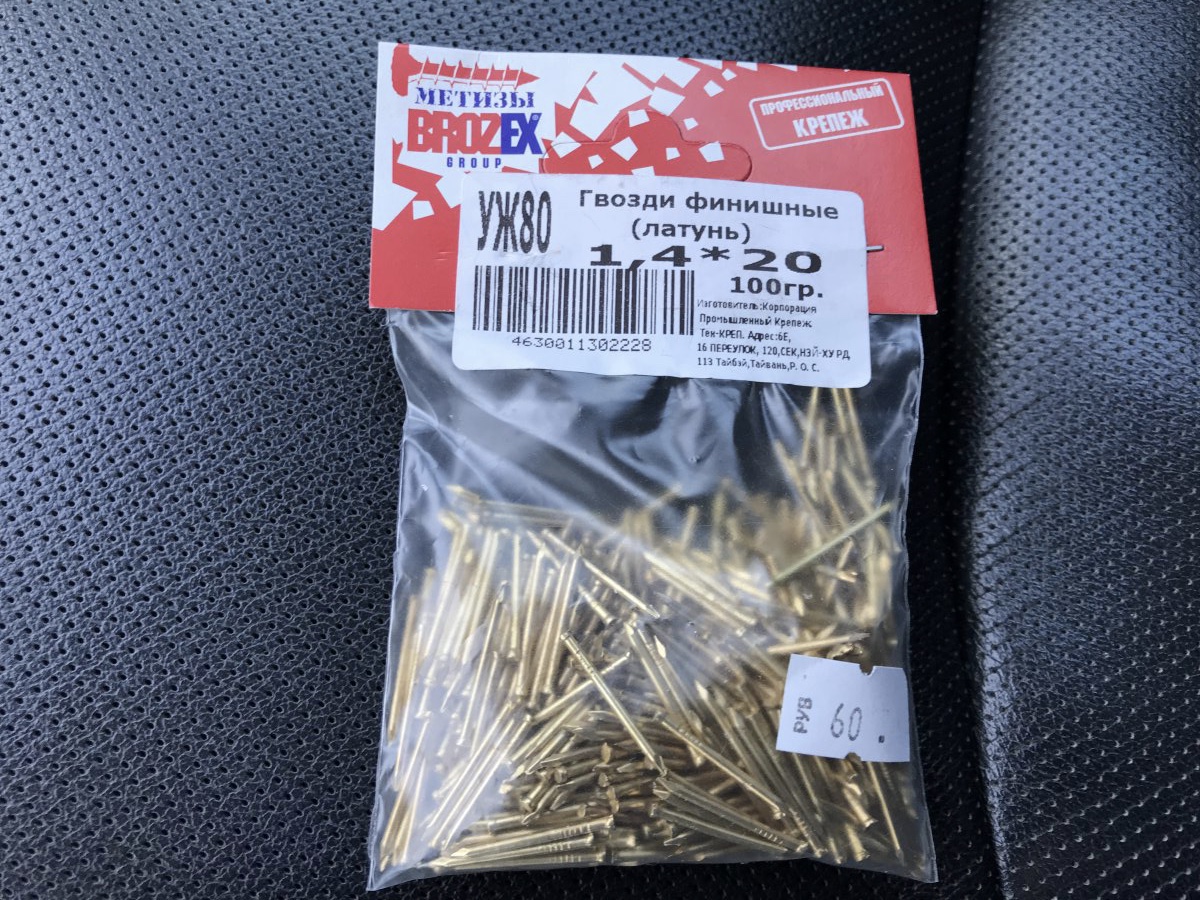

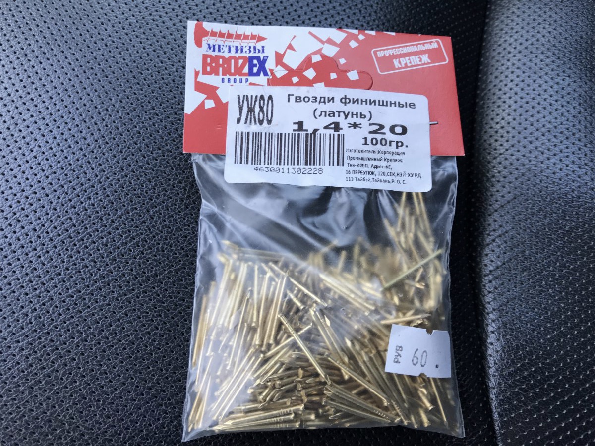

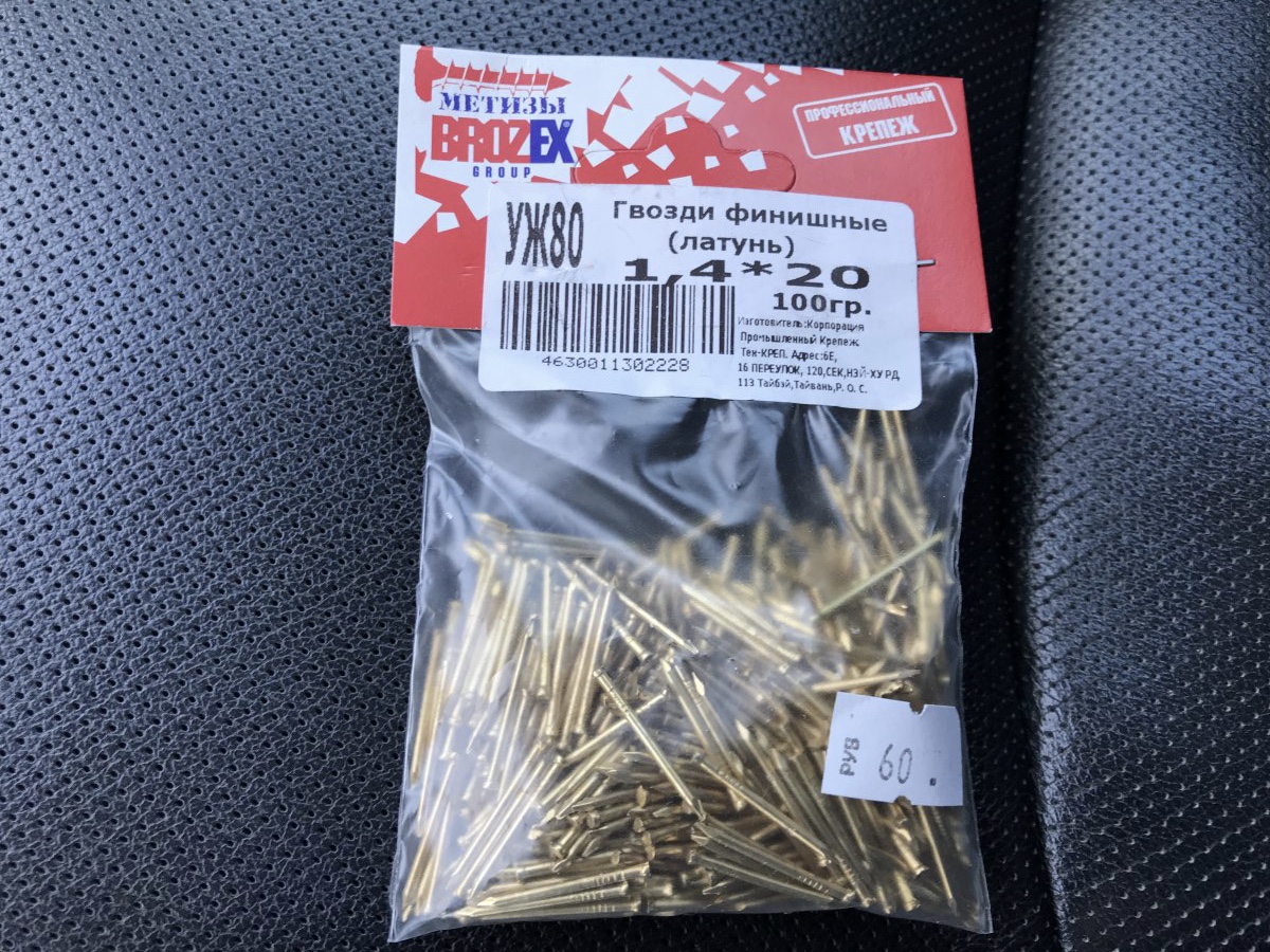

По краям прошелся гвоздиками, финишными, нашел только 20, латунные, откусывал. Есть и поменьше, но не нашел у нас. У них головка маленькая и без заусенец, в ткань безболезненно входят, потом вообще не видно.
. Смутно помню но овальный вырез вроде и у меня есть . Могу посмотреть как в гараж попаду . Сегодня-завтра
Реакции: Холоднов
4 783
9 103
Посмотрел . Небольшой вырез есть . 64 см что выкладывал - размер без выреза ( ровная плоскость ) . У выреза размер меньше около 1 см
