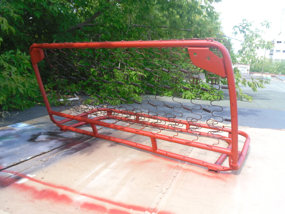

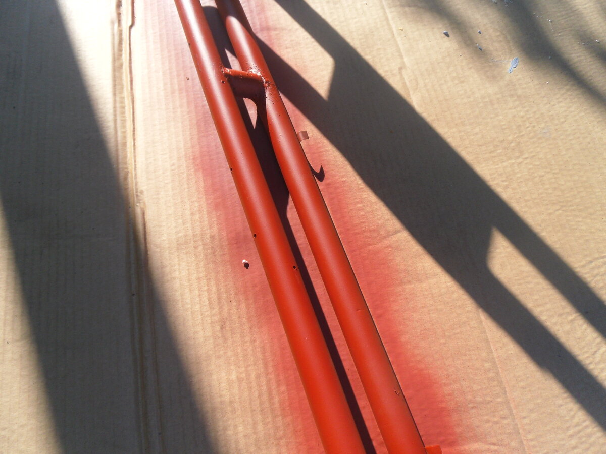

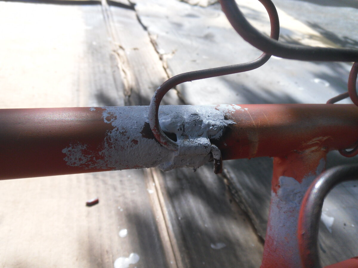

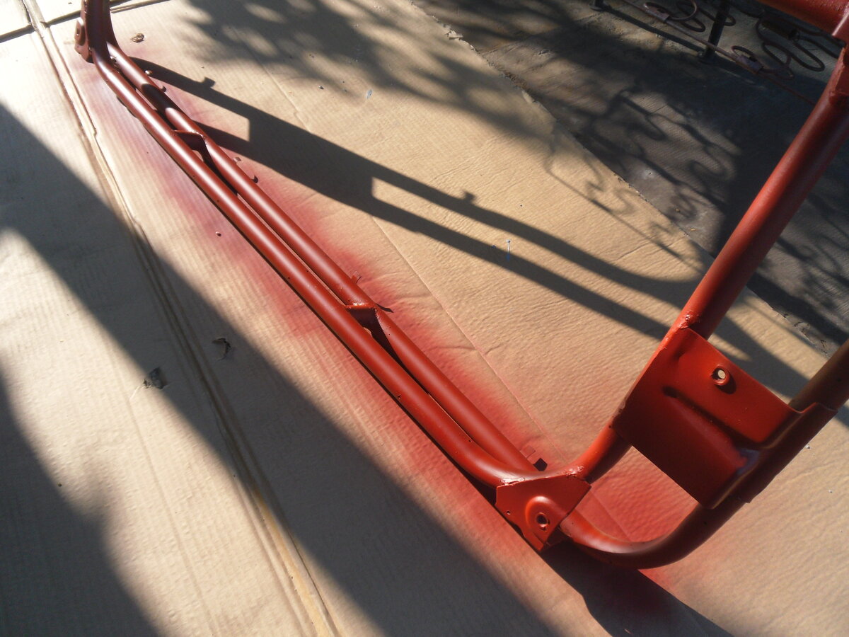

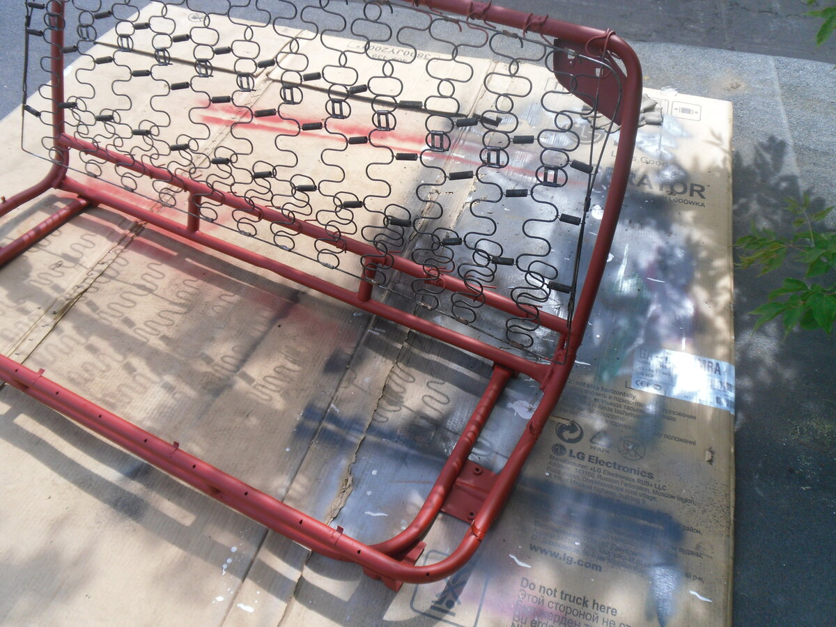

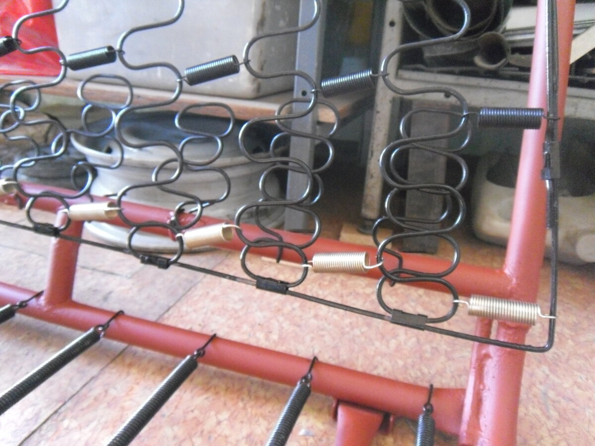

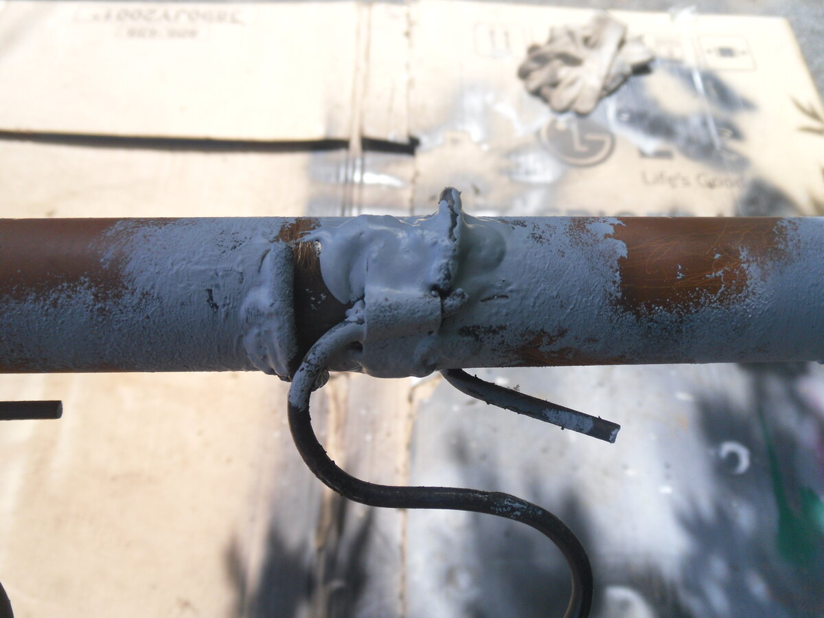

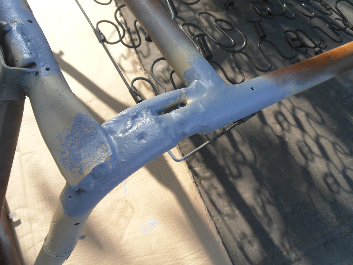

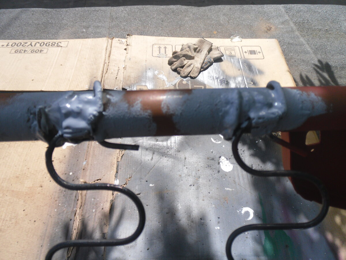

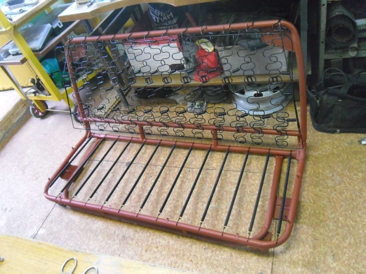

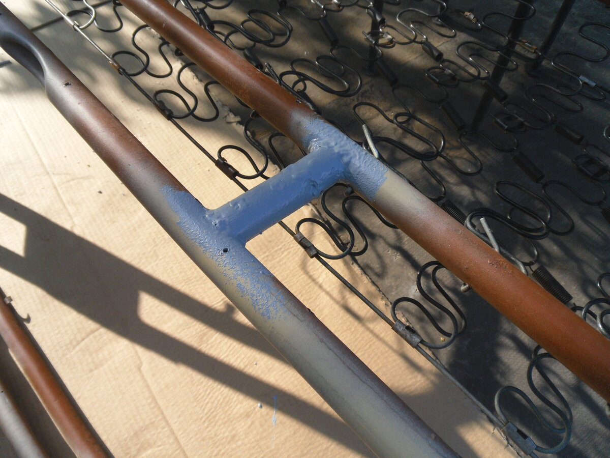

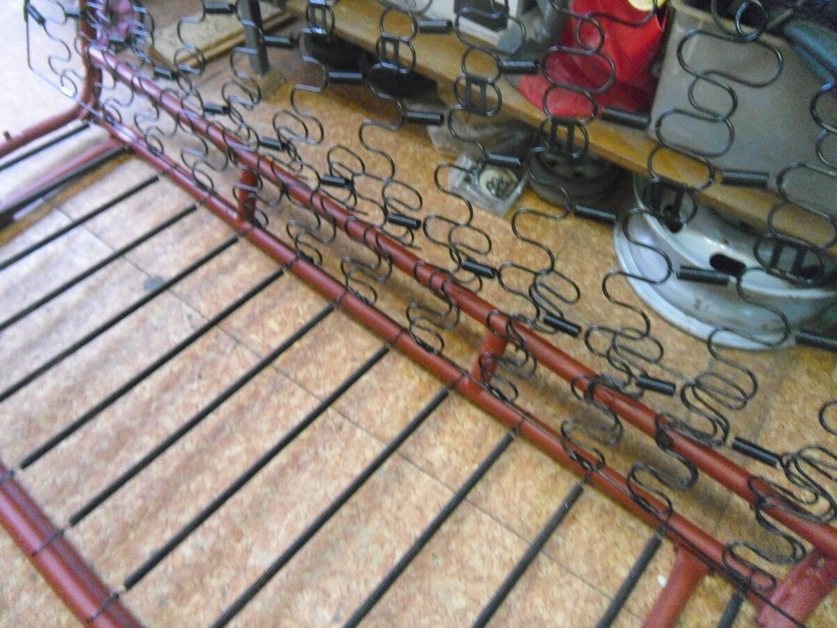

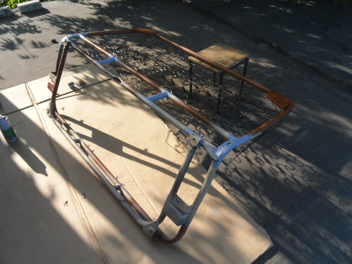

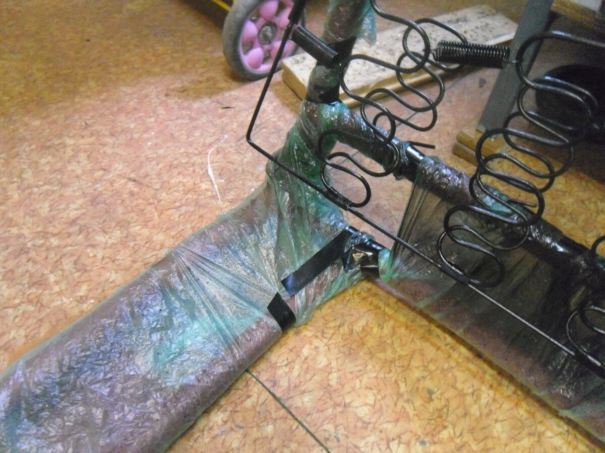

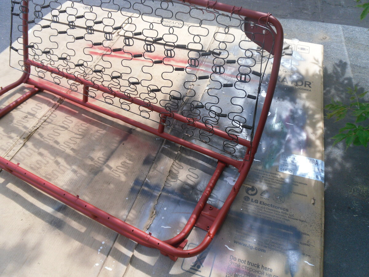

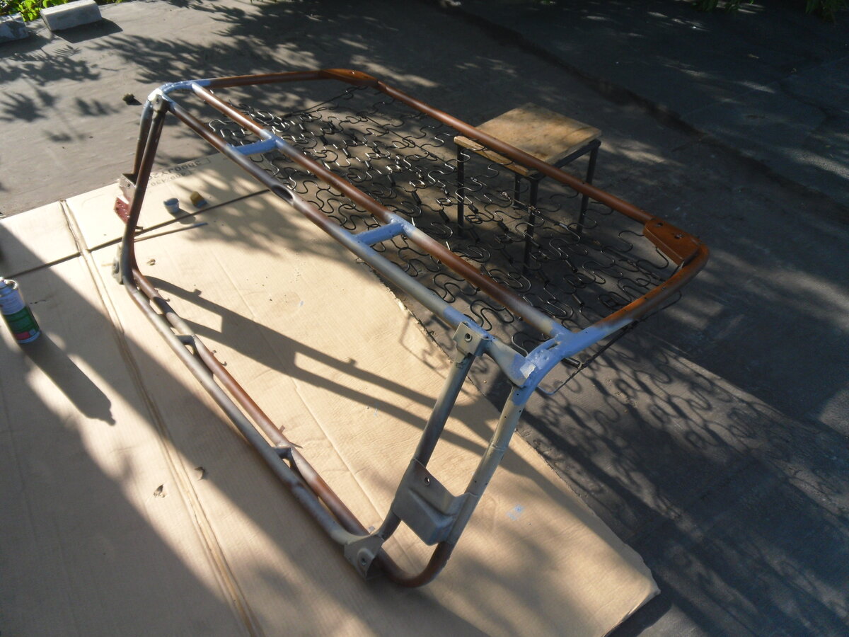

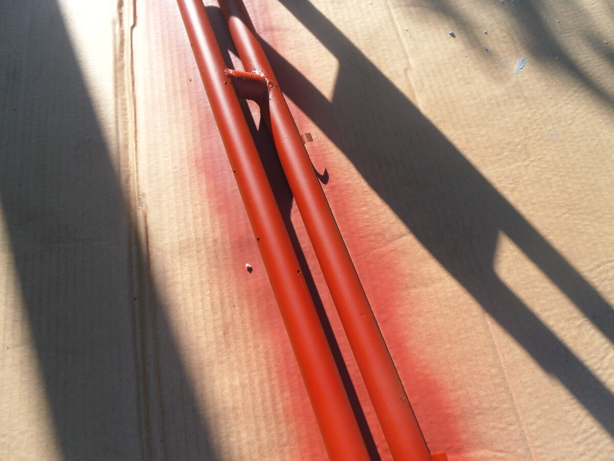

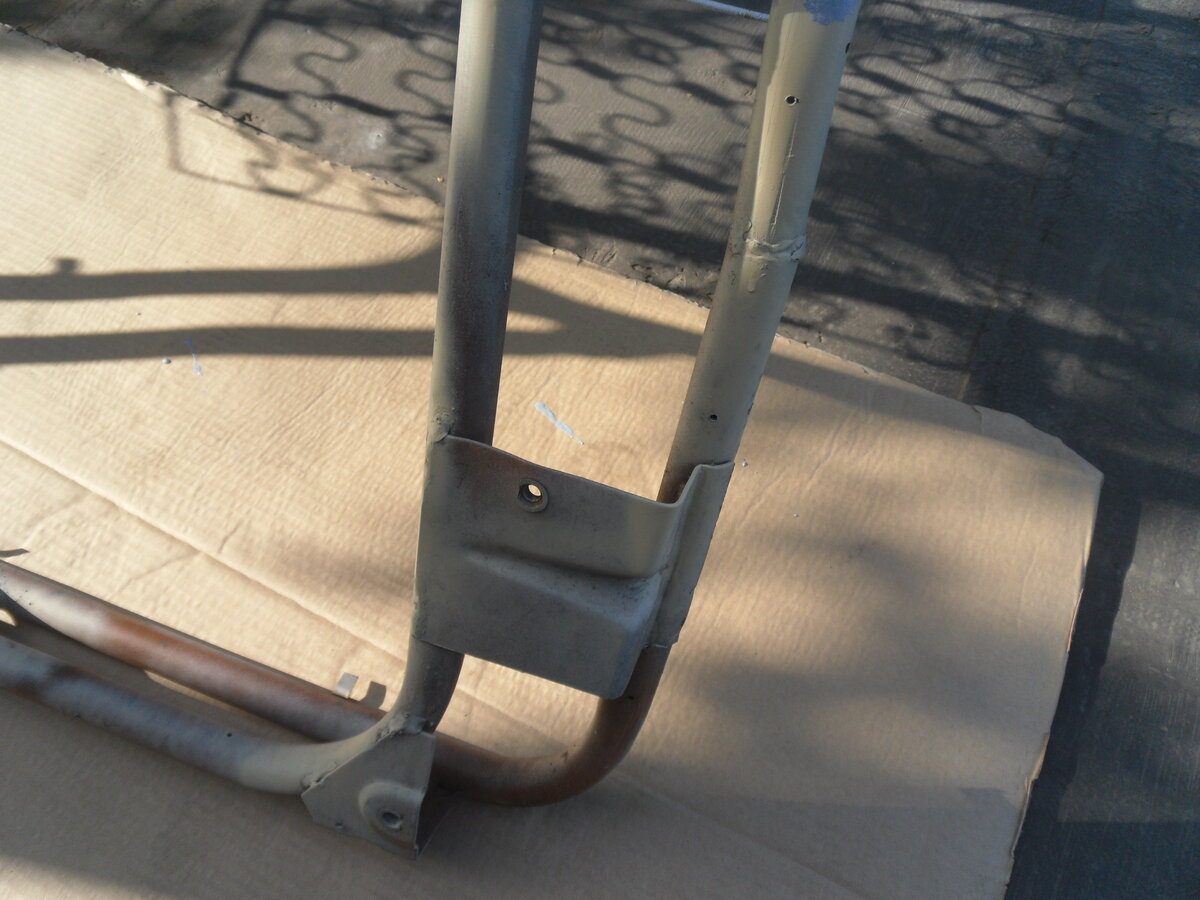

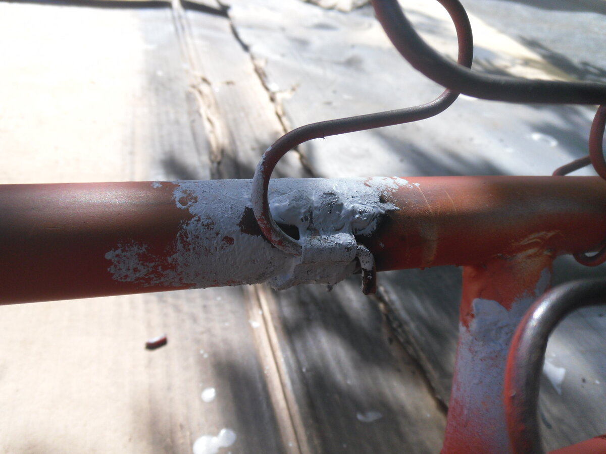

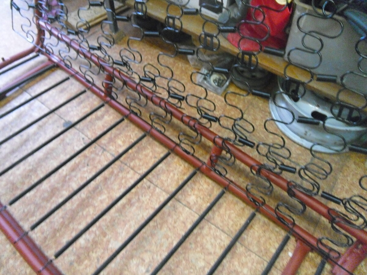

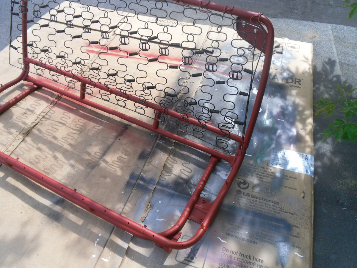

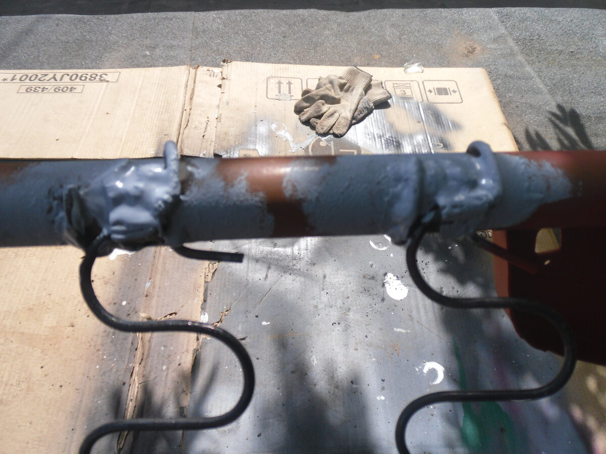

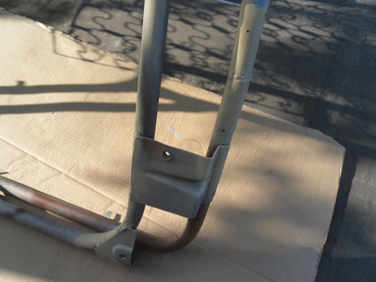

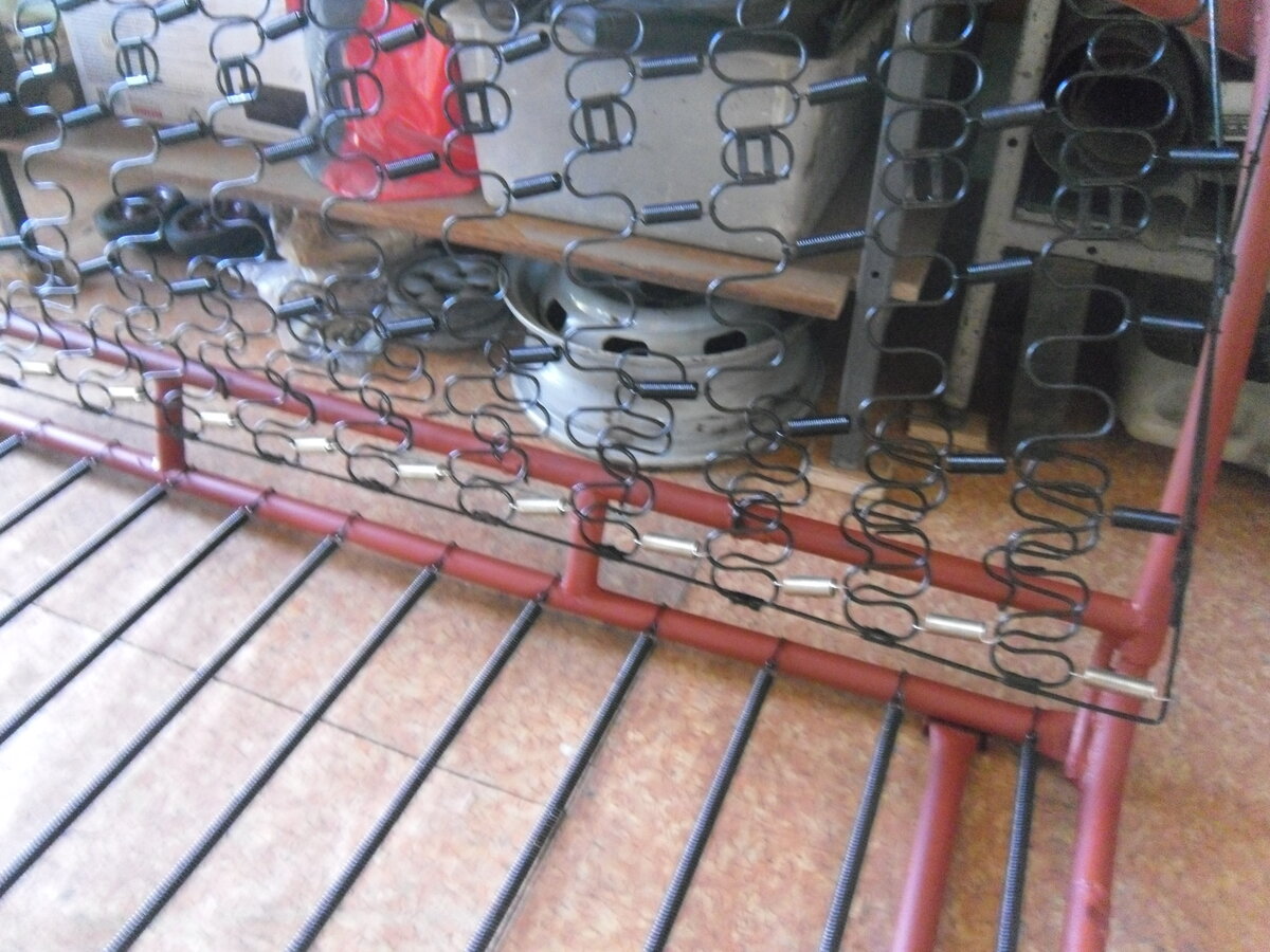

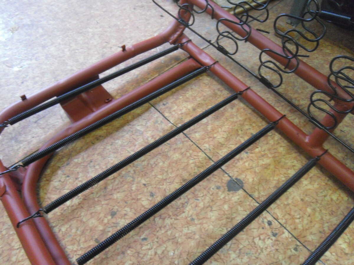

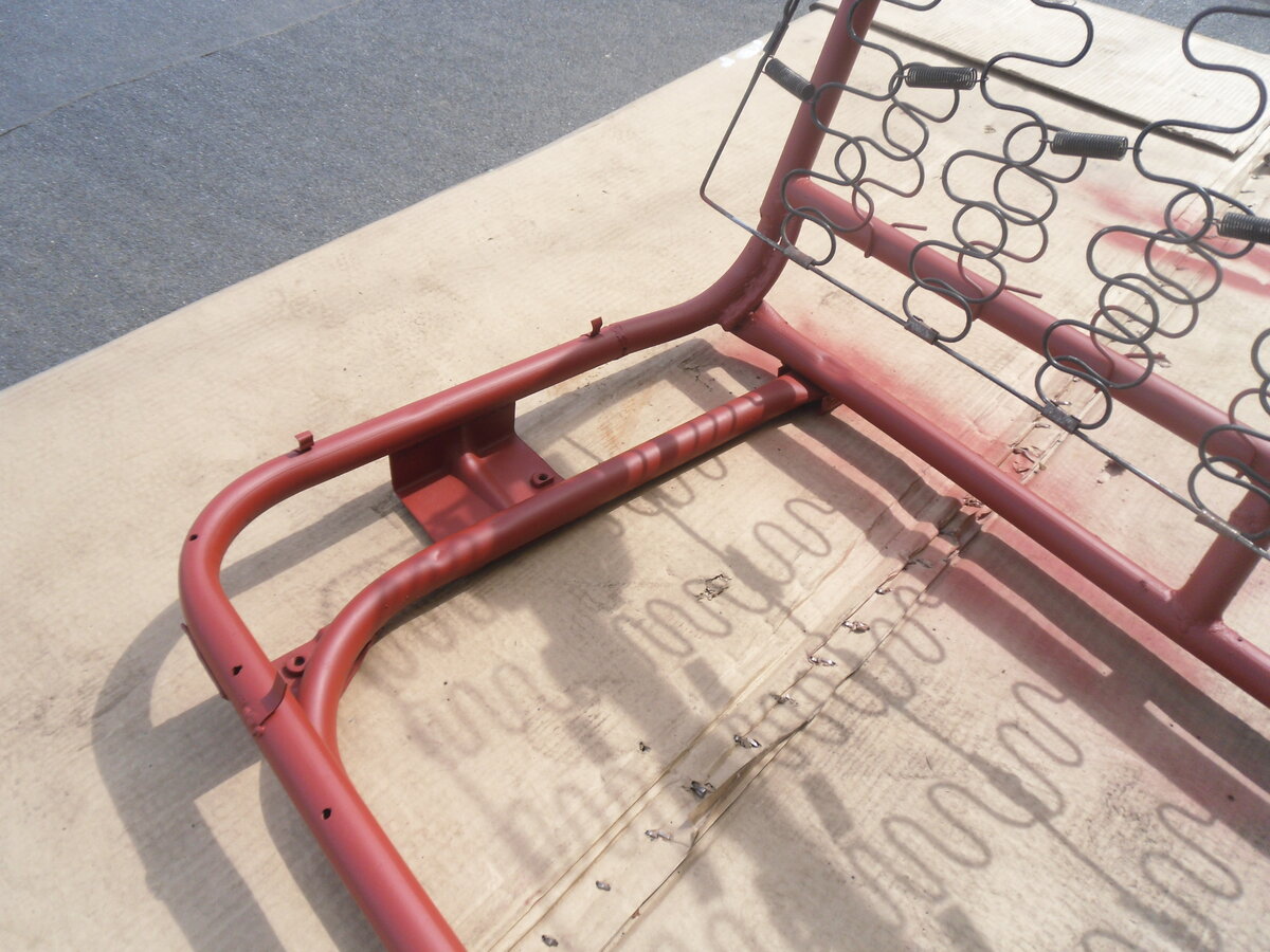

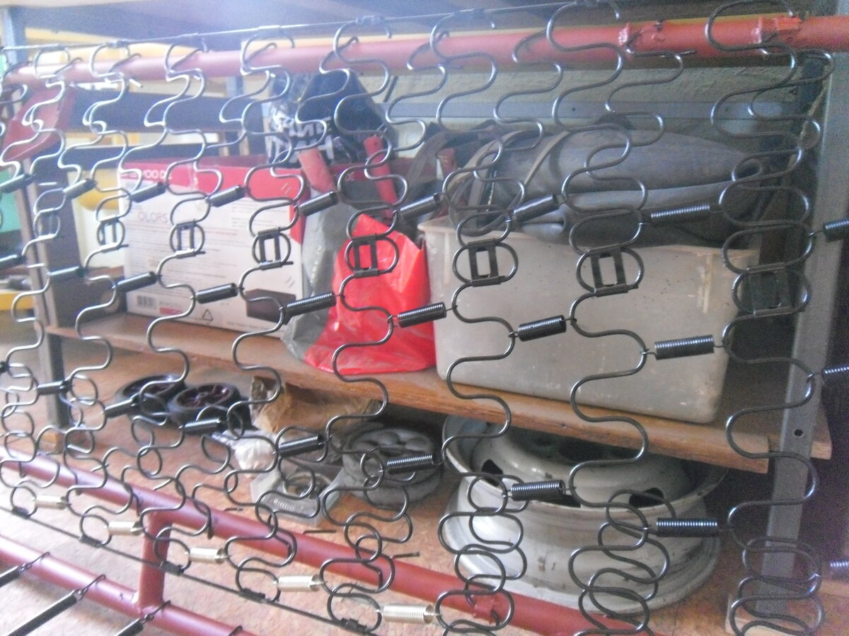

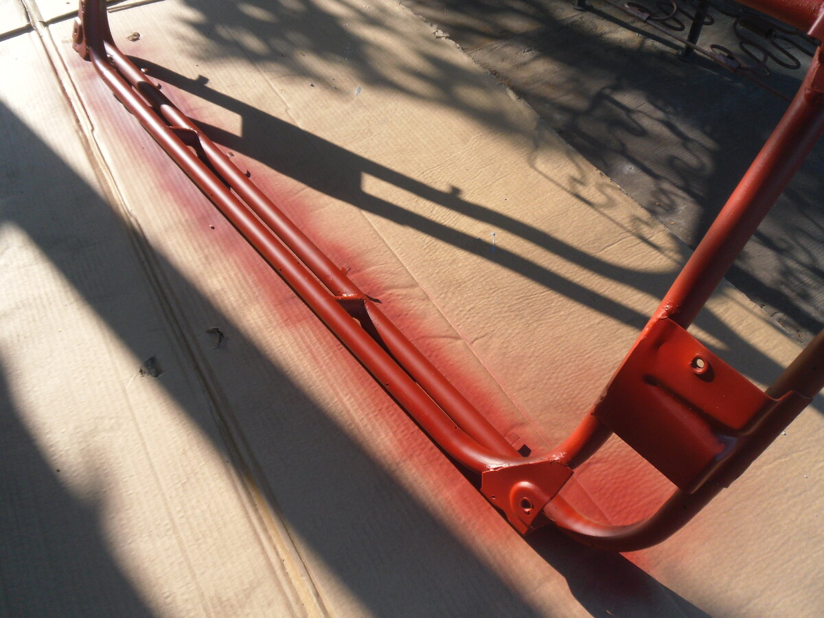

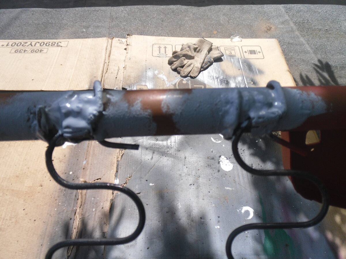

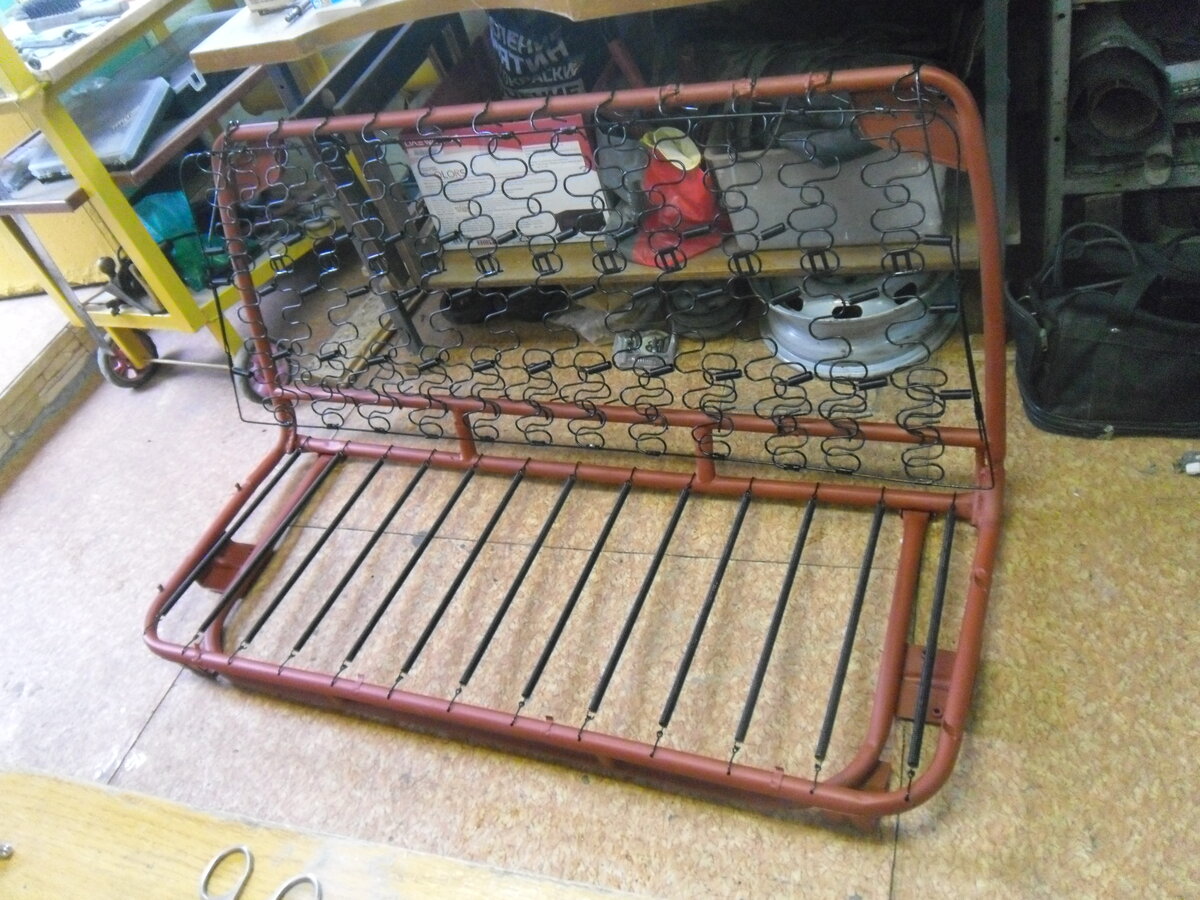

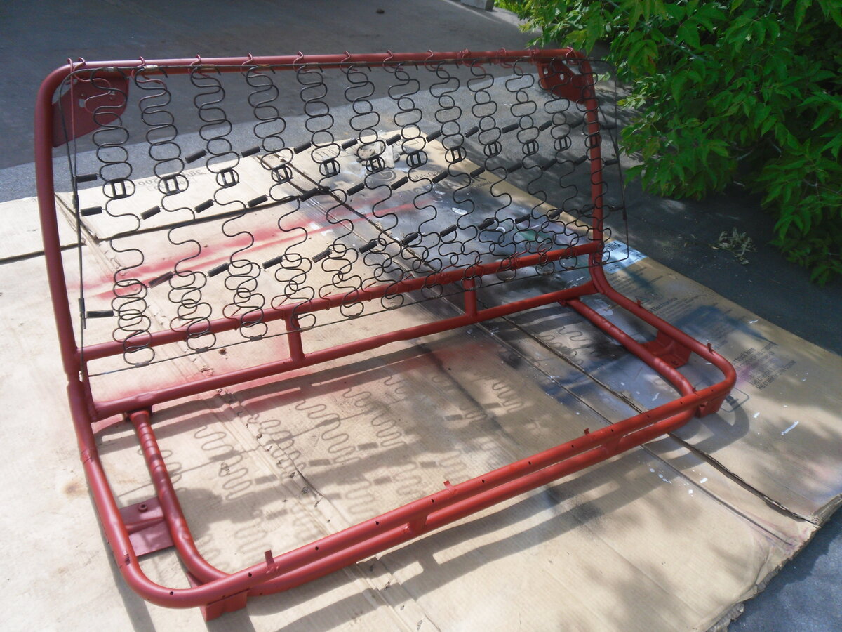

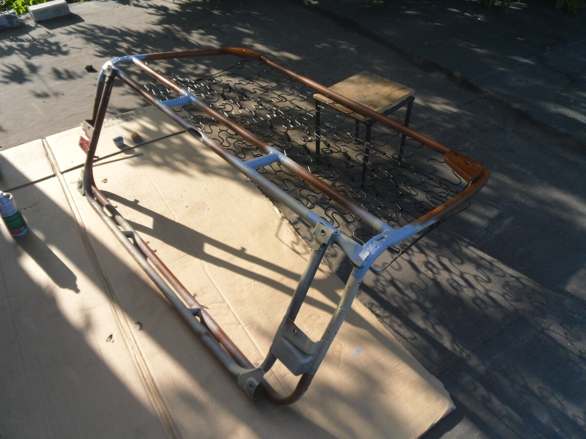

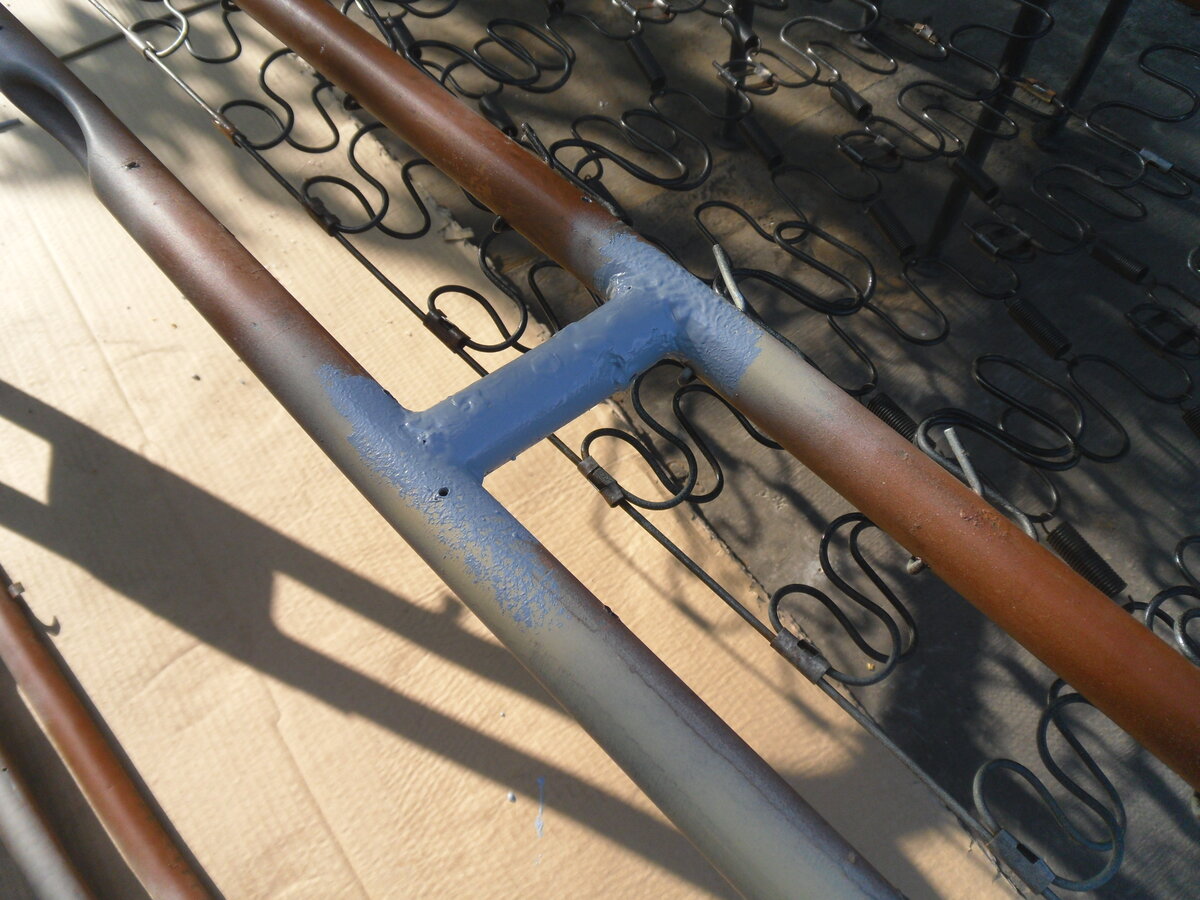

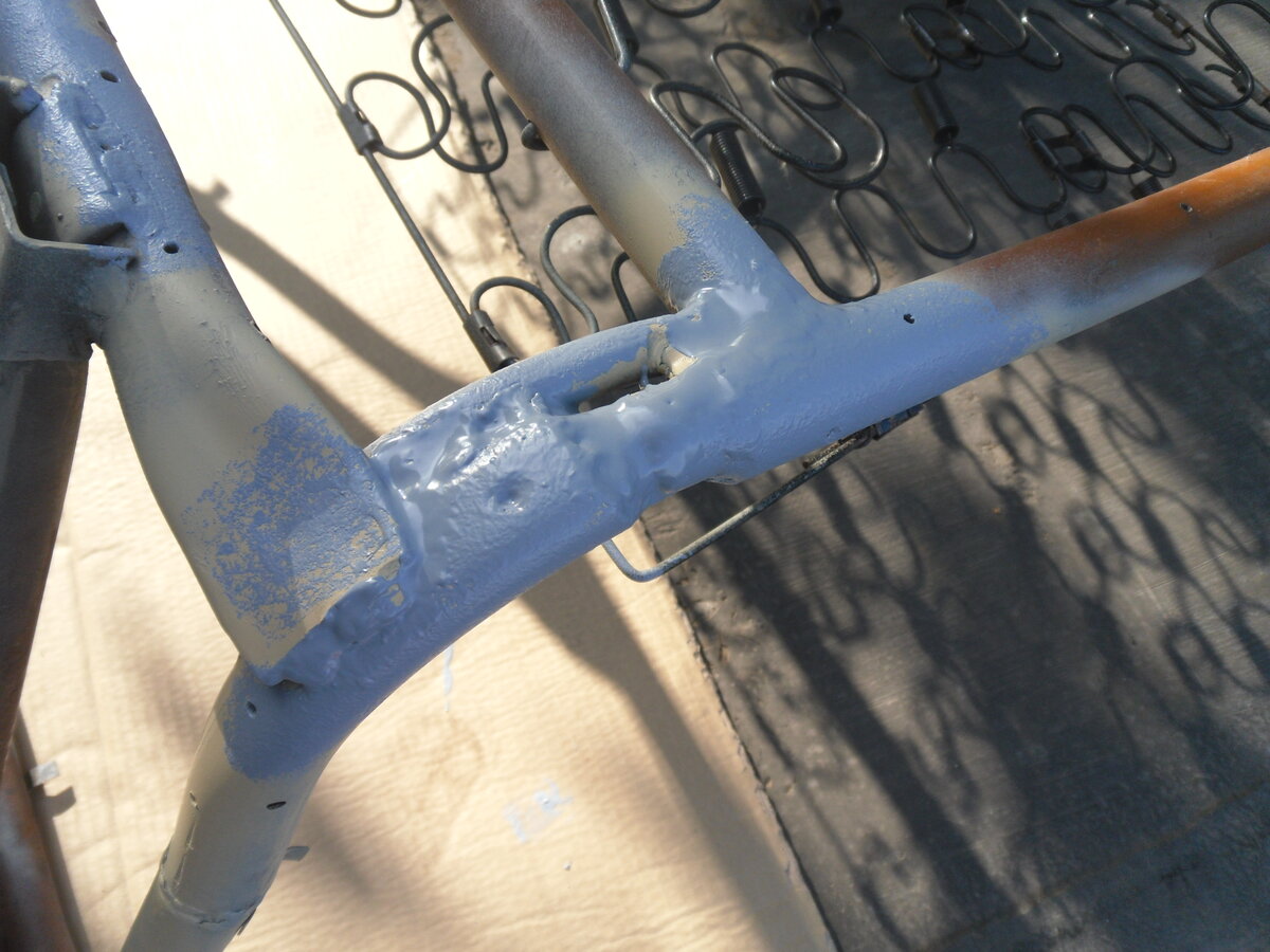

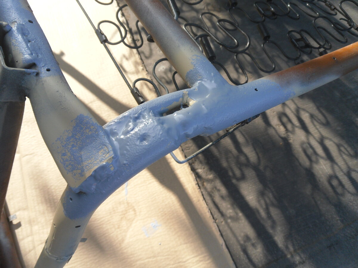

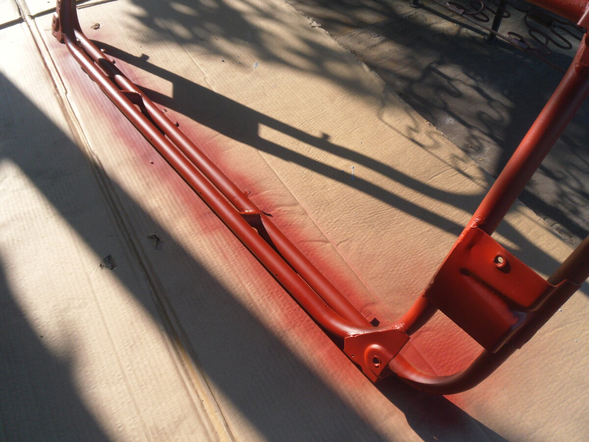

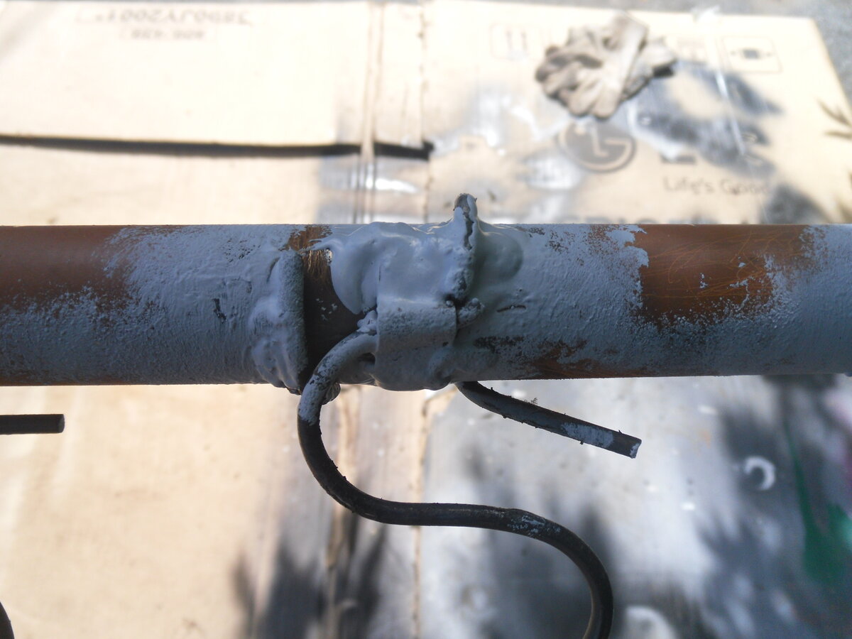

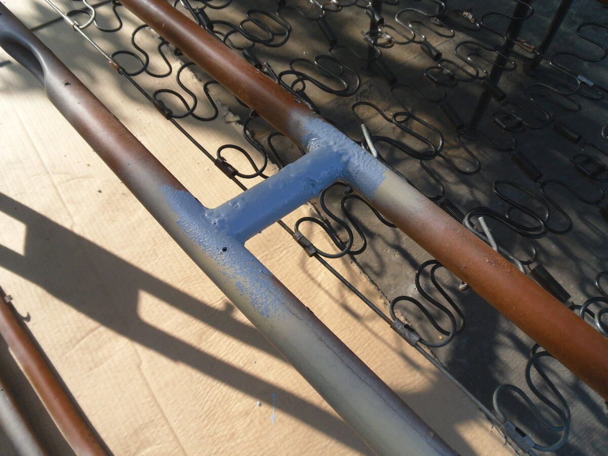

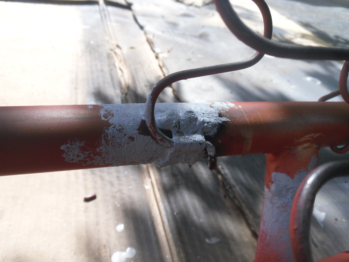

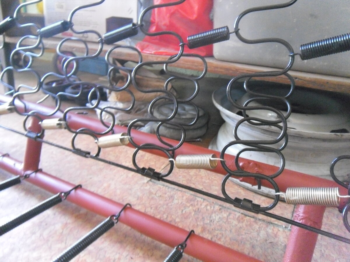

Продолжил мучить сегодня диванчик. Места сварки отбил, ошкурил, прошёл "кислотником". Далее залил Двухкомпонентной Викой (серая грунтовка) ну так для красоты шовчиков, каркас частично г"рунтанул" суриком. Цвет грунта самое то. Завтра сделаю сломанные пружины, и далее окрашивать и пружины и сам каркас.
3 149
6 147

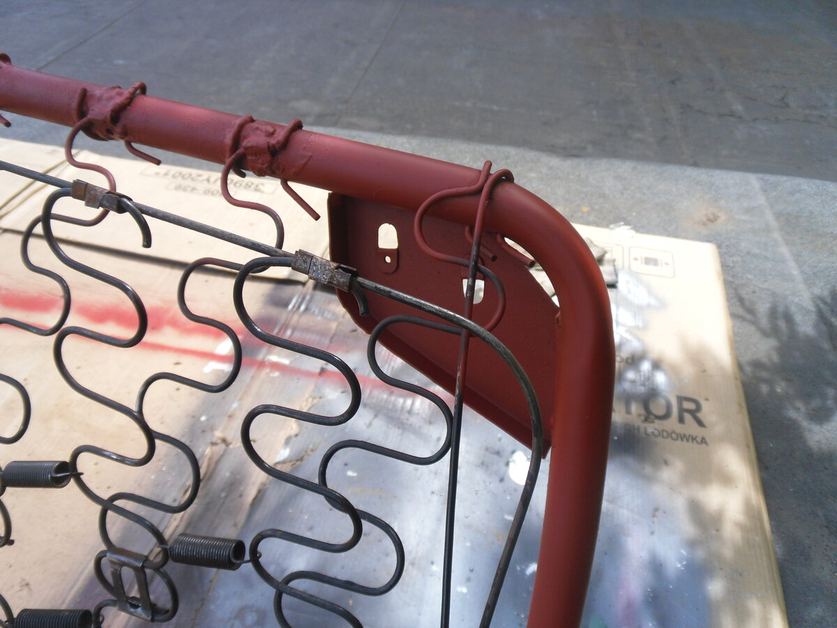

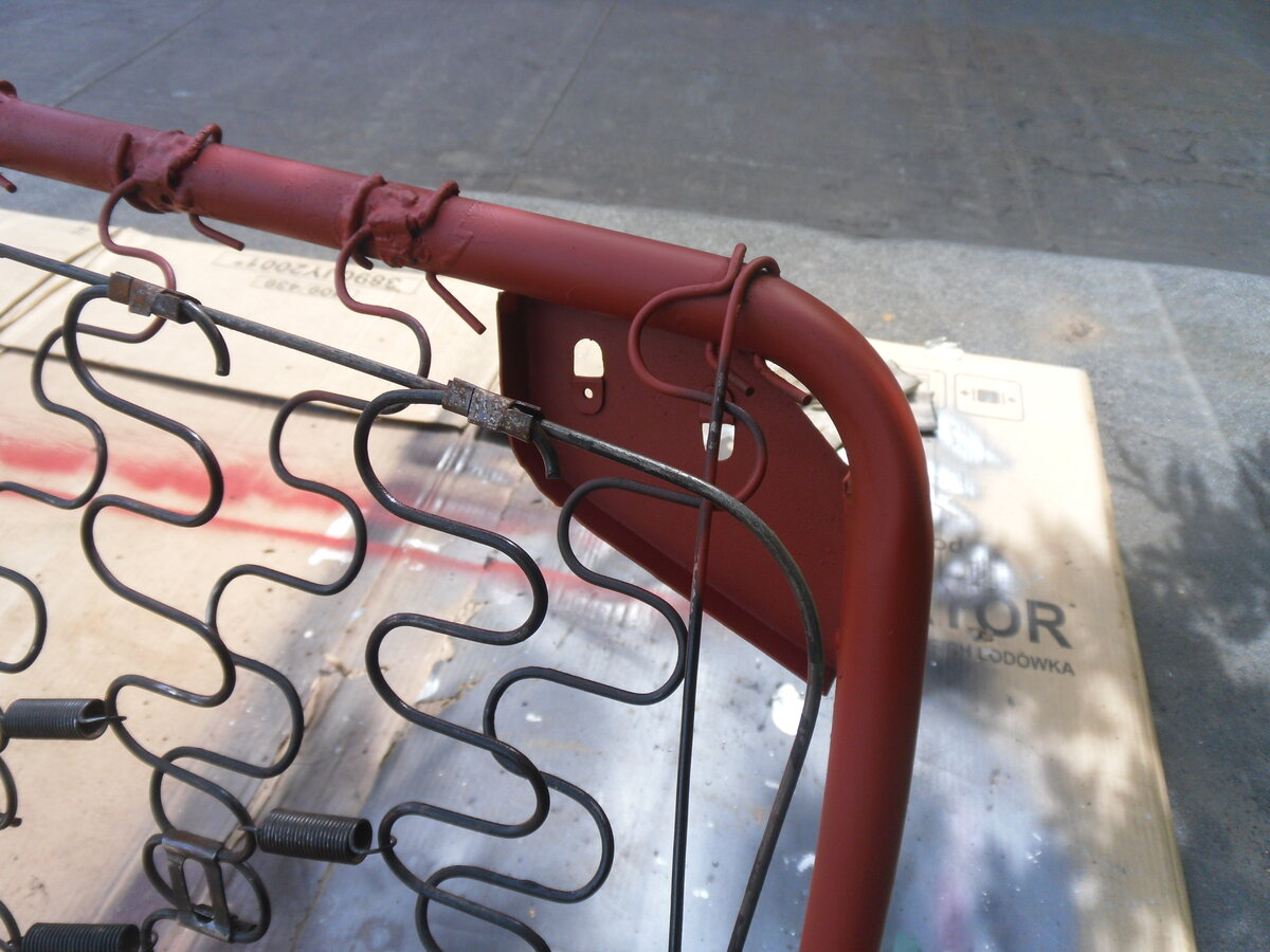

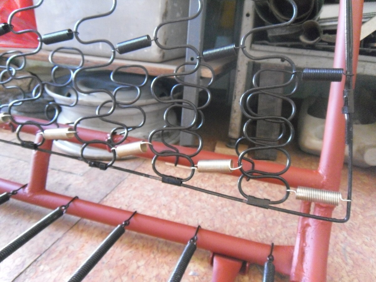

На крайний случай, есть такой вариант, подсмотрено на драйве. Получилось крепко.

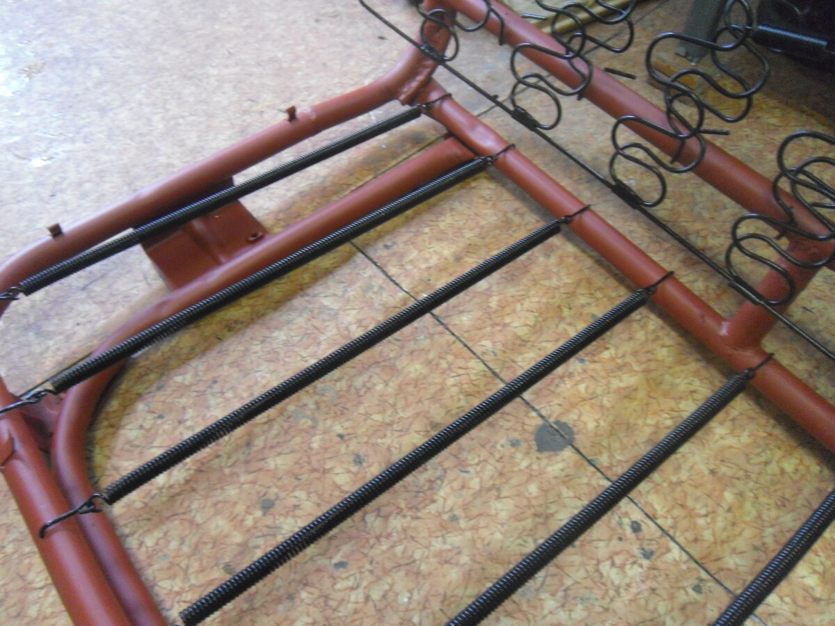

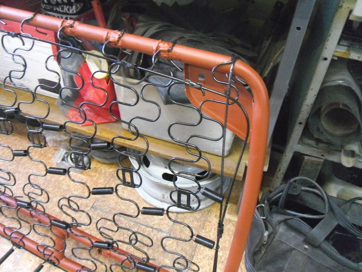

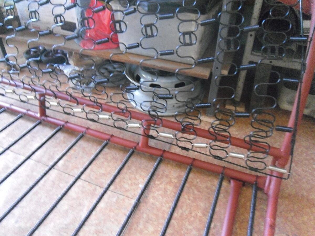

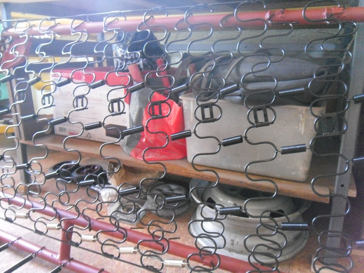

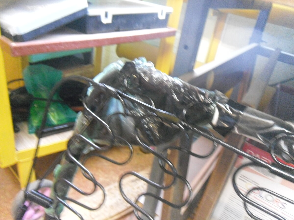

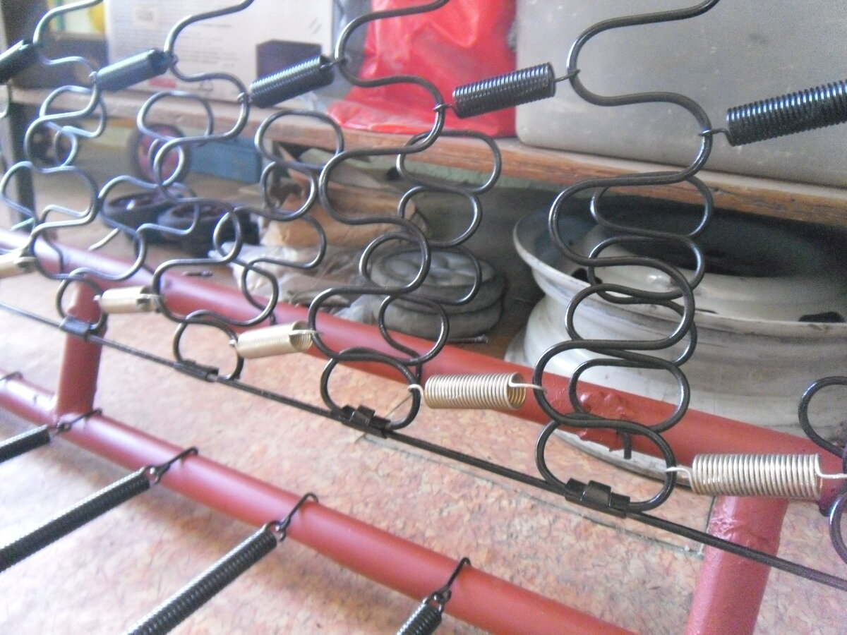

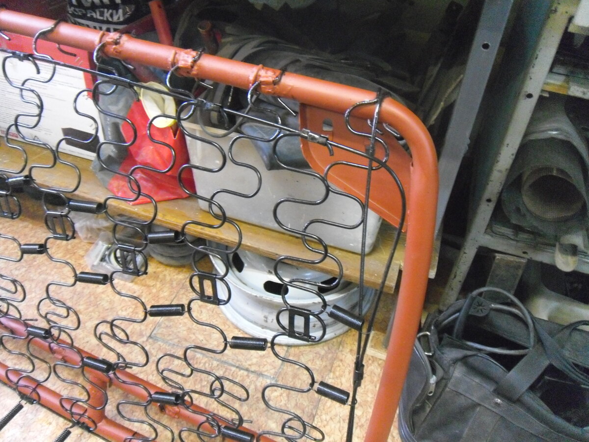

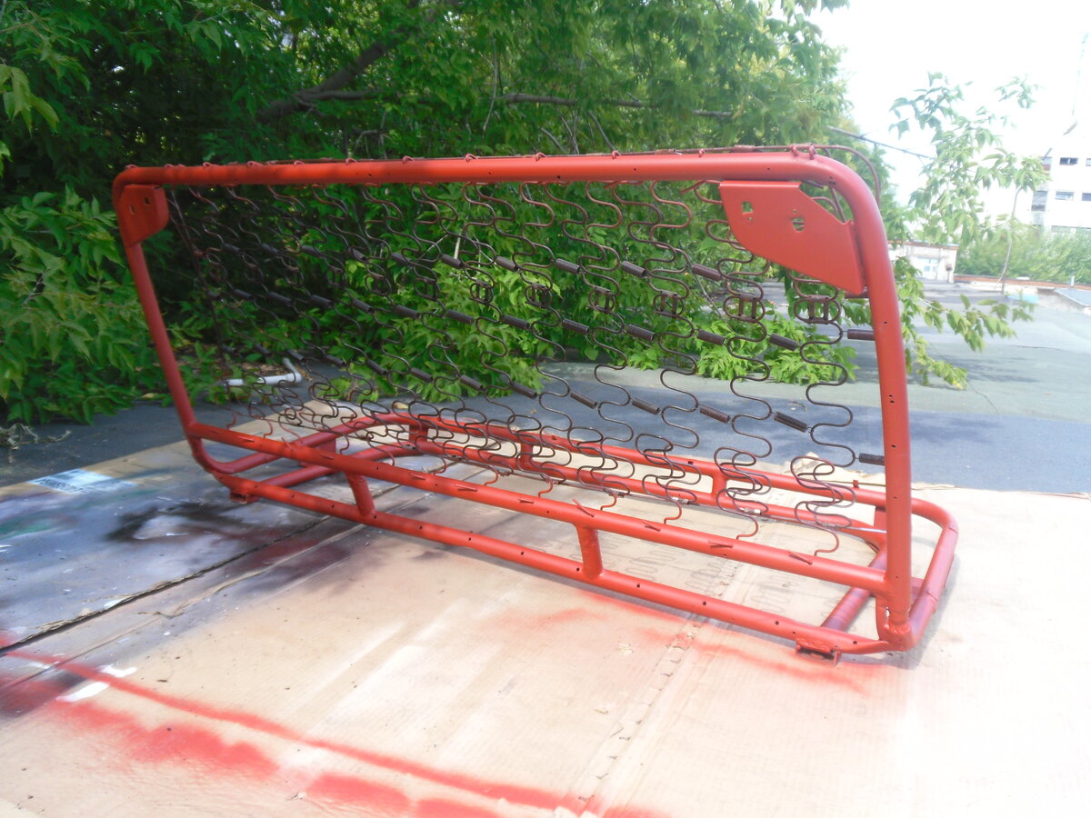

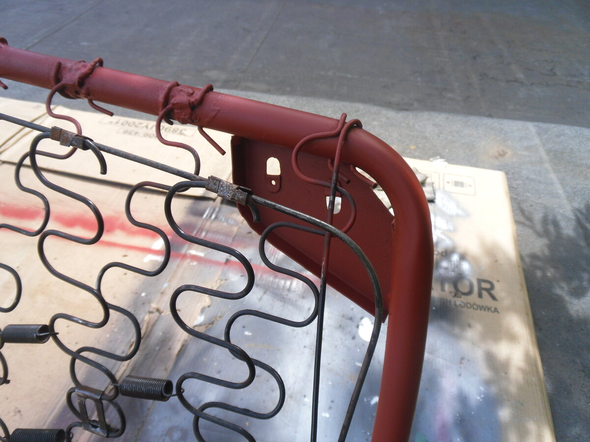

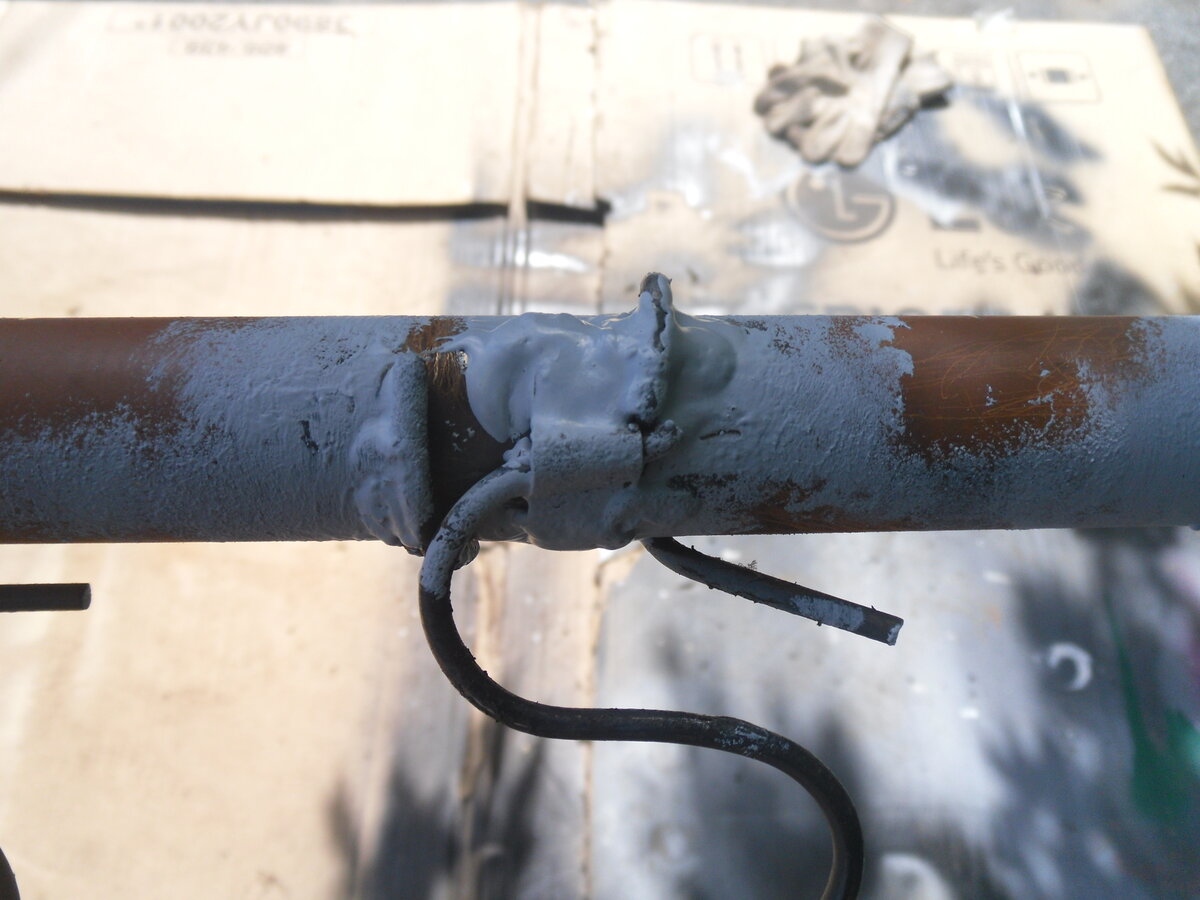

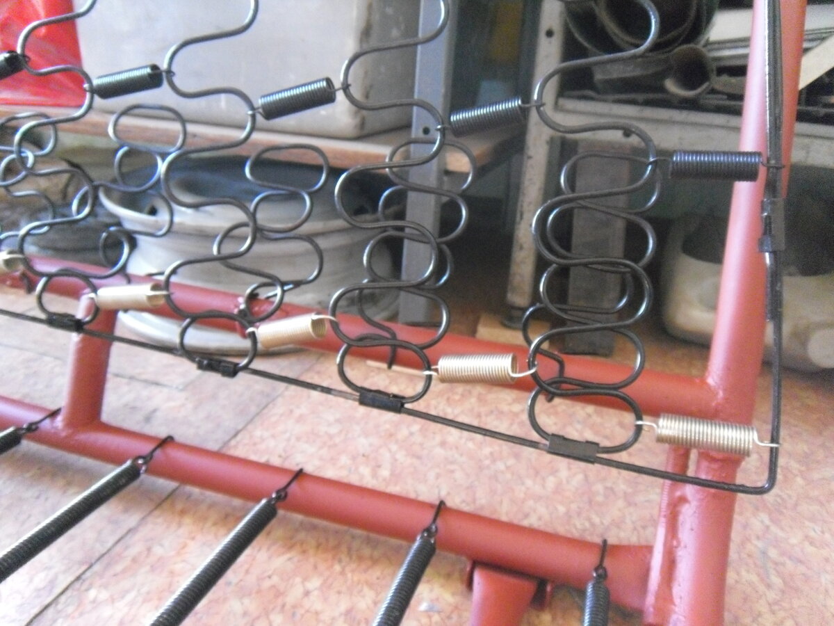

Спасибо за подсказку по хомутикам. Пошёл этим путём в починке пружин, но немного усовершенствовал данную идею. Хомутики сделал из кусочков металла и приварил их к каркасу. Что-бы в обратку не соскочили из пазов хомута согнул из проволоки фиксаторы и приварил их. Теперь пружины сидят плотно - не выскакивают. Каркас ещё раз грунтанул. Просохнет, буду окрашивать пружины.
советую на спинку добавить 2-3 ряда поперечных пружин.
хуже не будет.
по 15-20руб, в автозапчастях подберёшь.

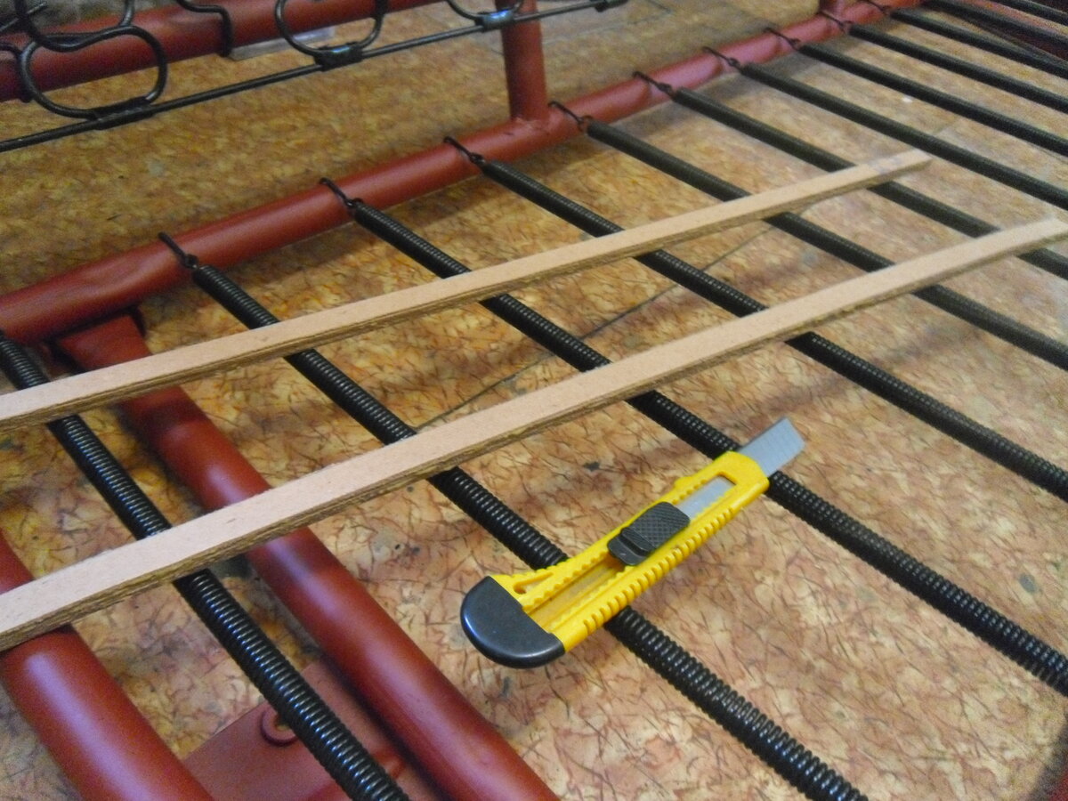

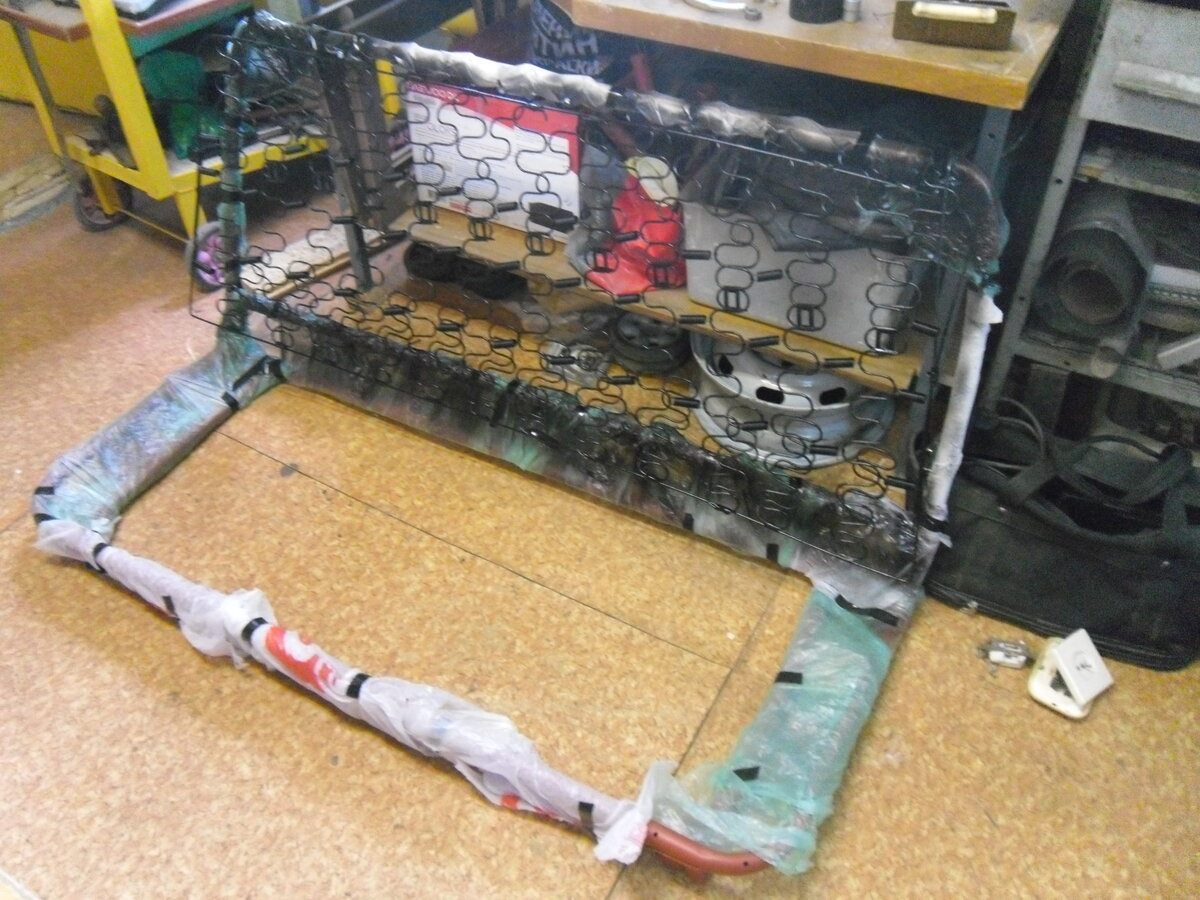

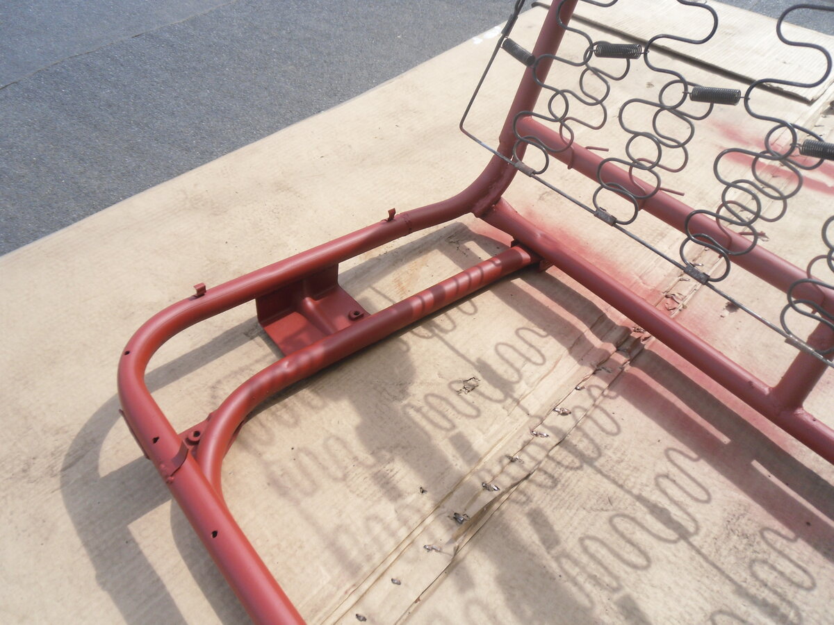

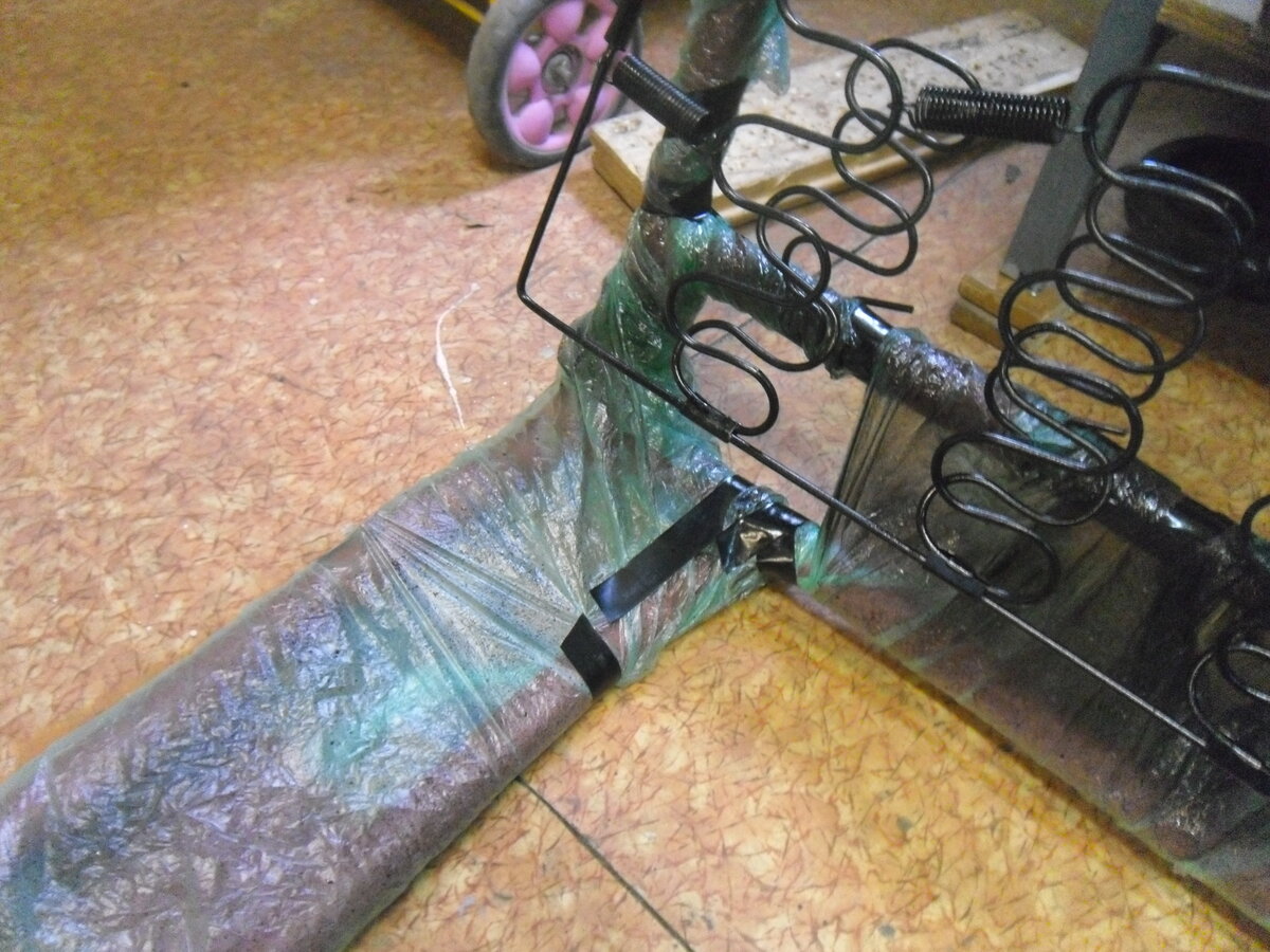

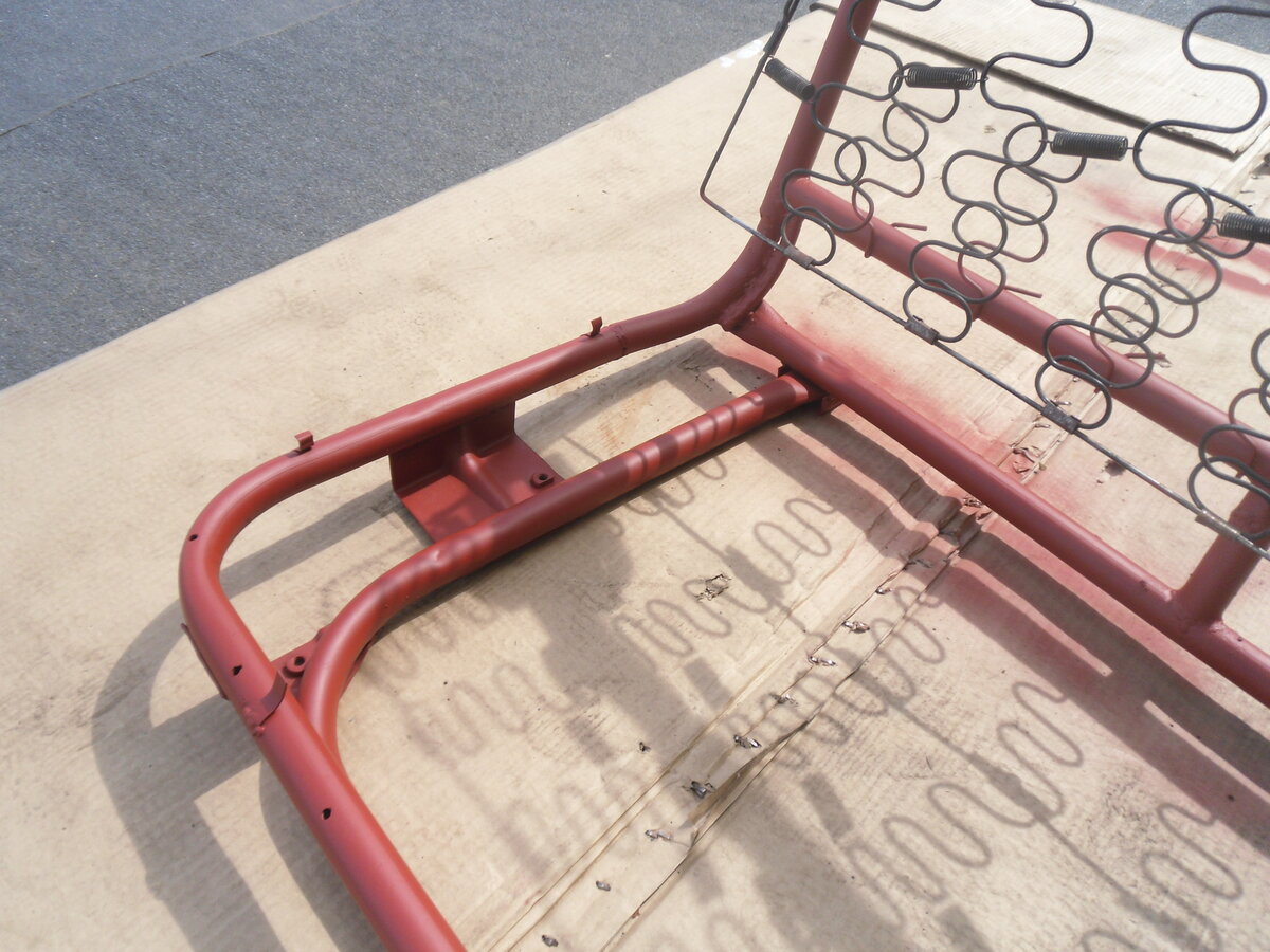

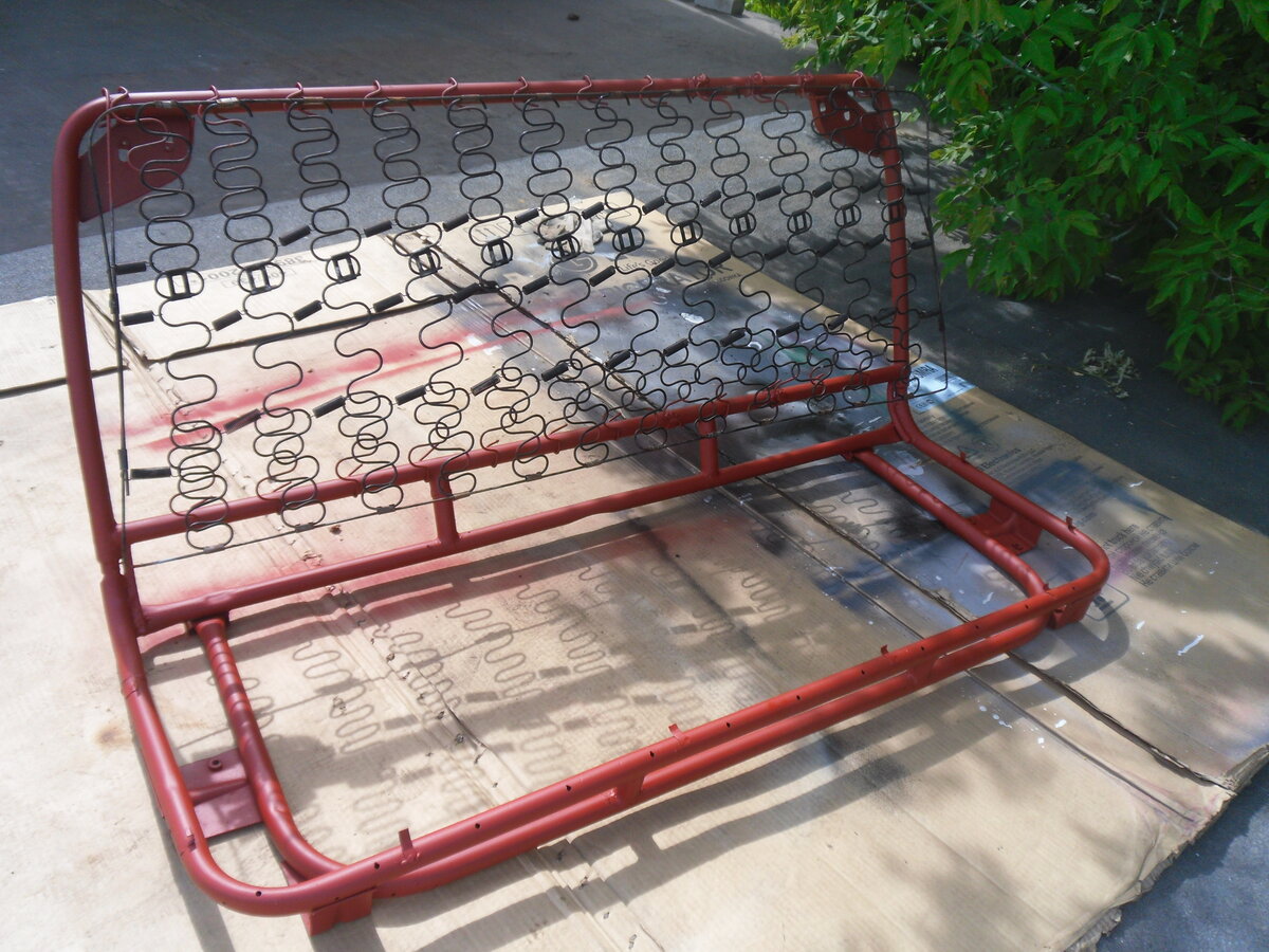

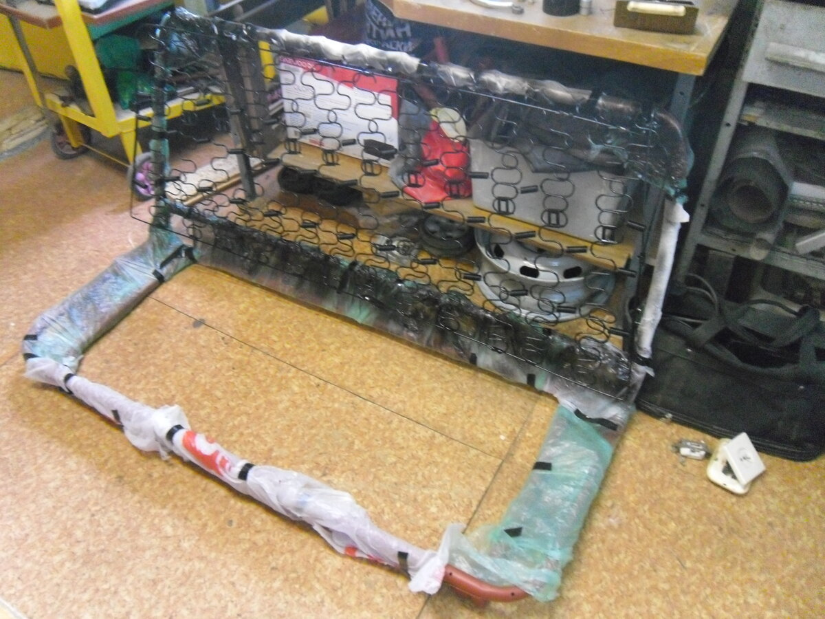

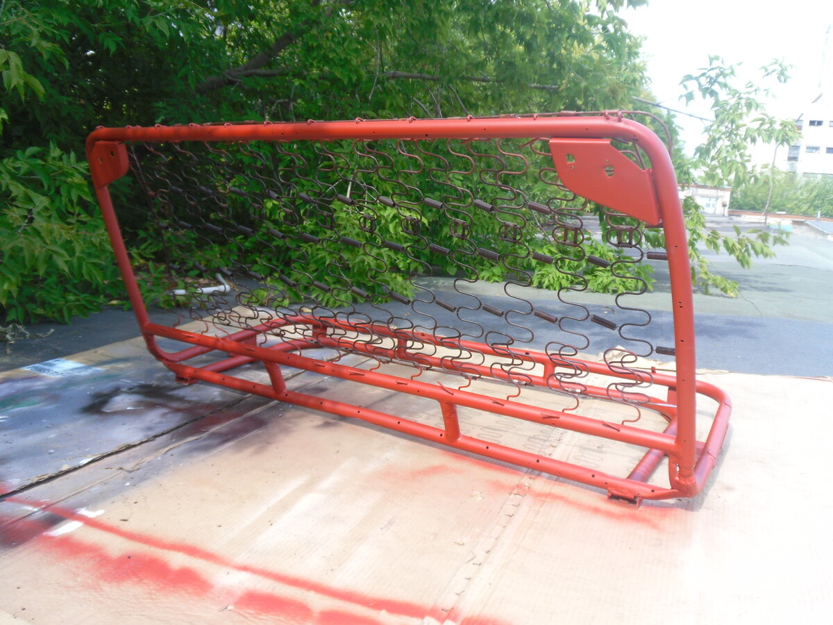

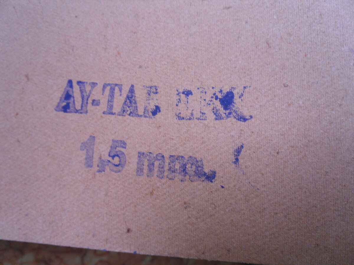

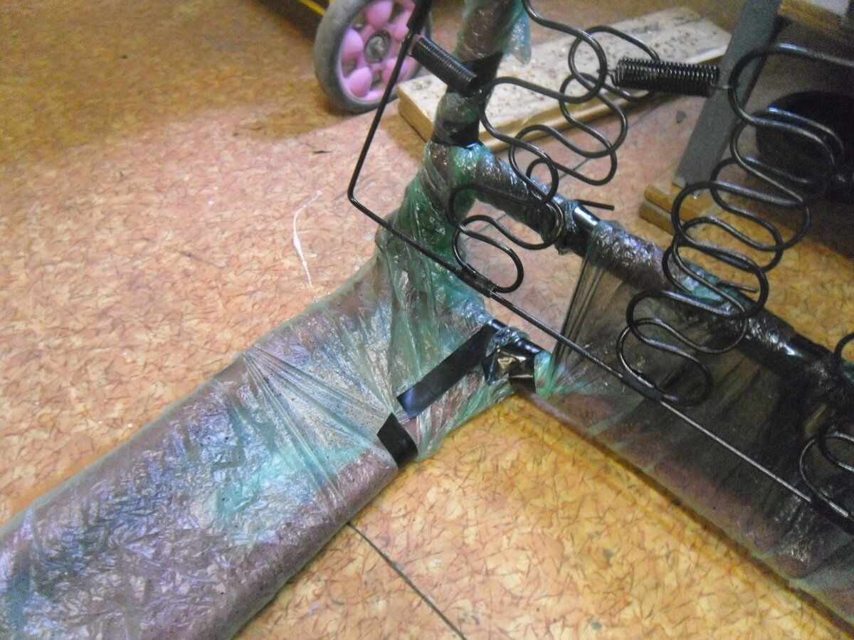

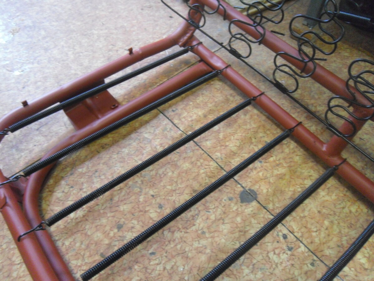

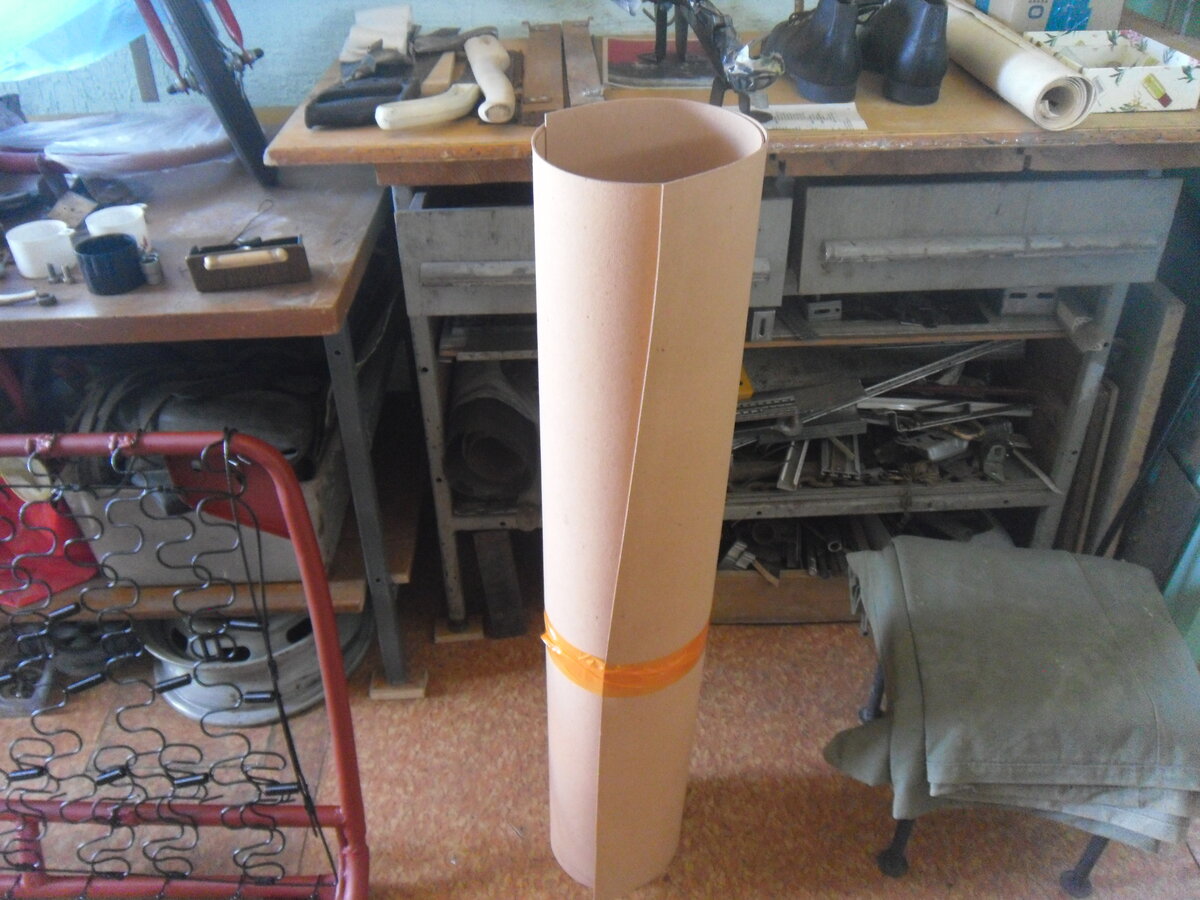

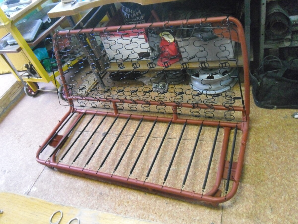

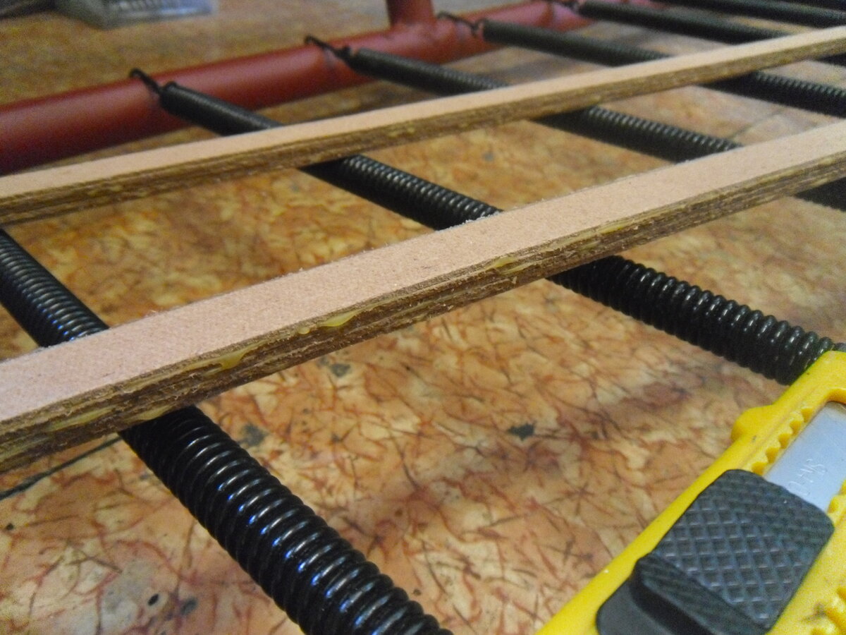

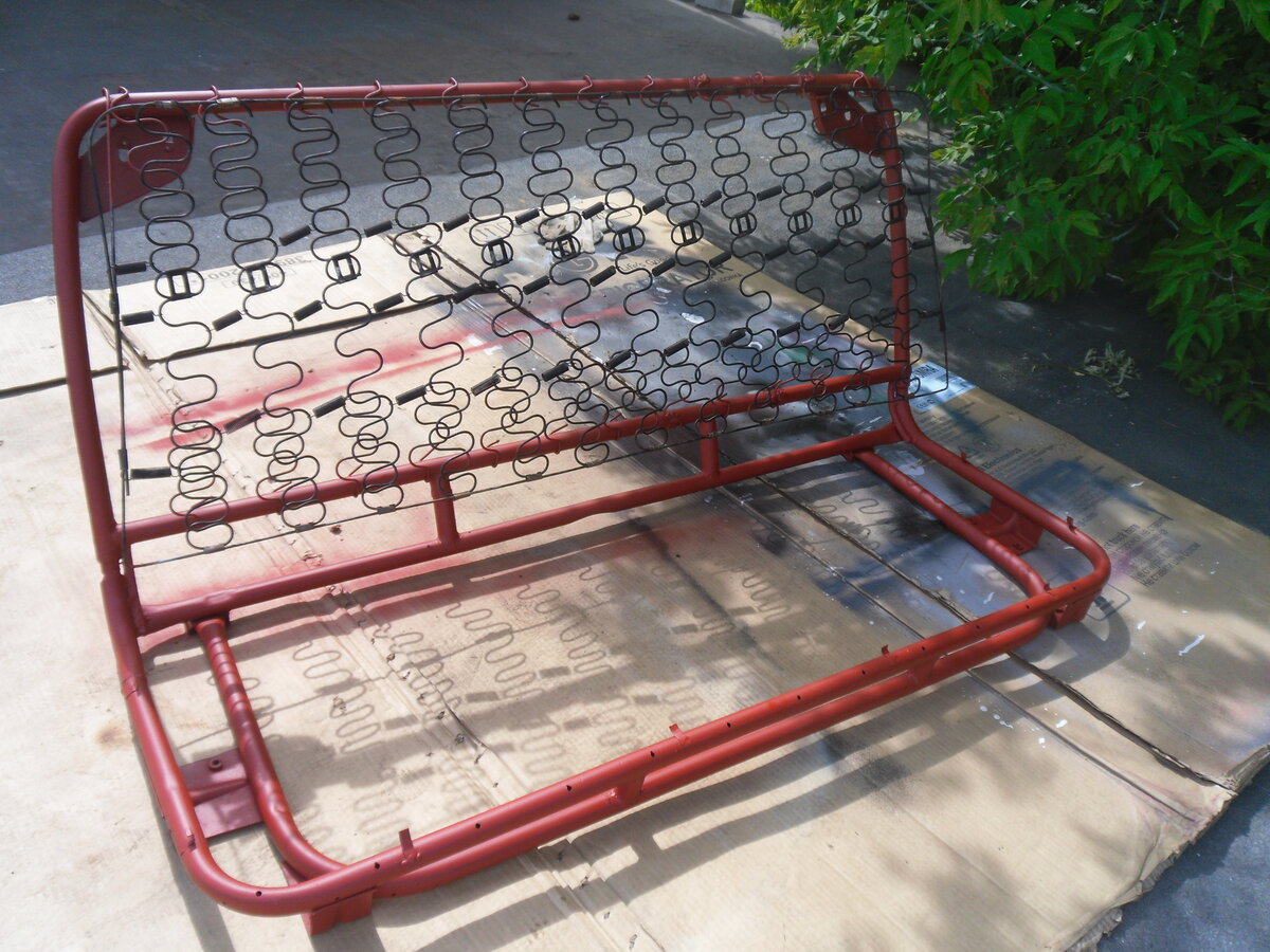

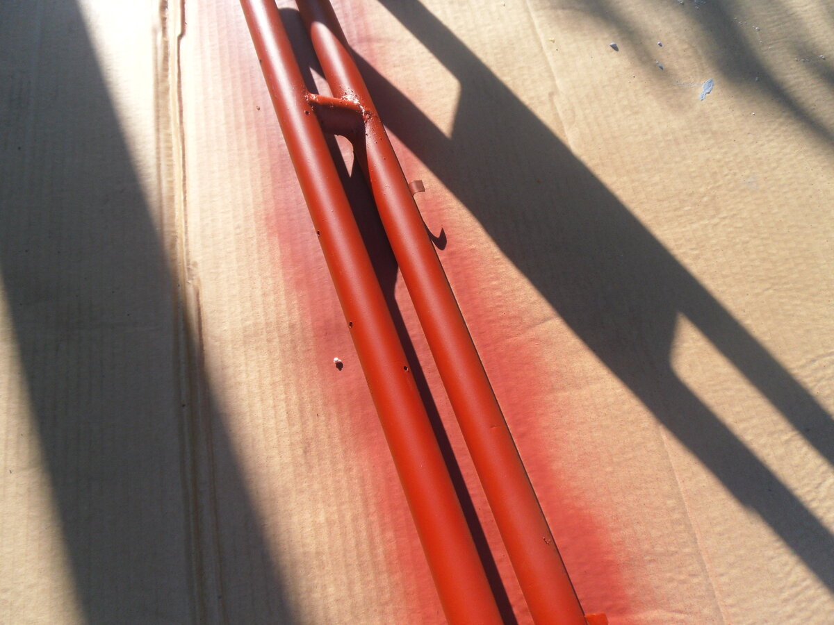

Прошла неделя, чего-то сдвинул с места. Пружины на неделе прокрасил, сегодня натянул нижние. Купил водостойкий картон для закладных. На следующей неделе буду заниматься закладными (клеить послойно) и мама шьёт чехольчики для пружин дивана.

Хорошо получается, чистенько и красиво 👍
На пружинах переднего вроде не было чехлов, только на прутках, но хуже не будет.
Да, неверно выразился, чехлы для прутков)))

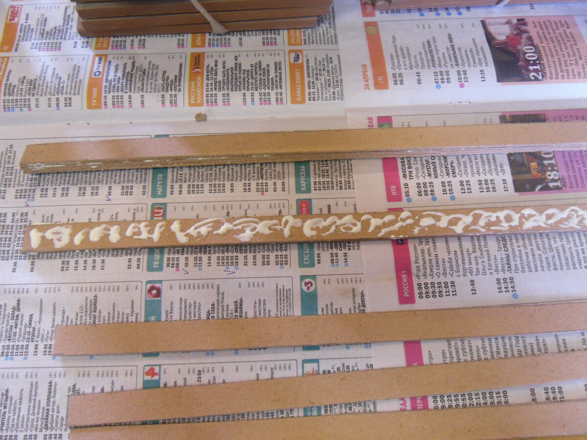

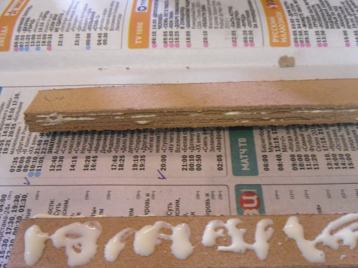

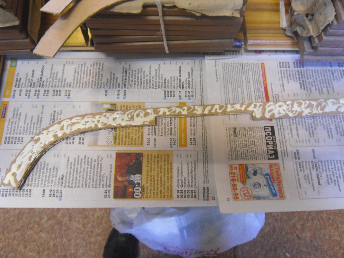

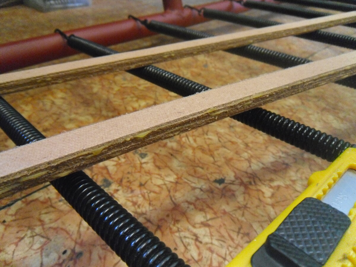

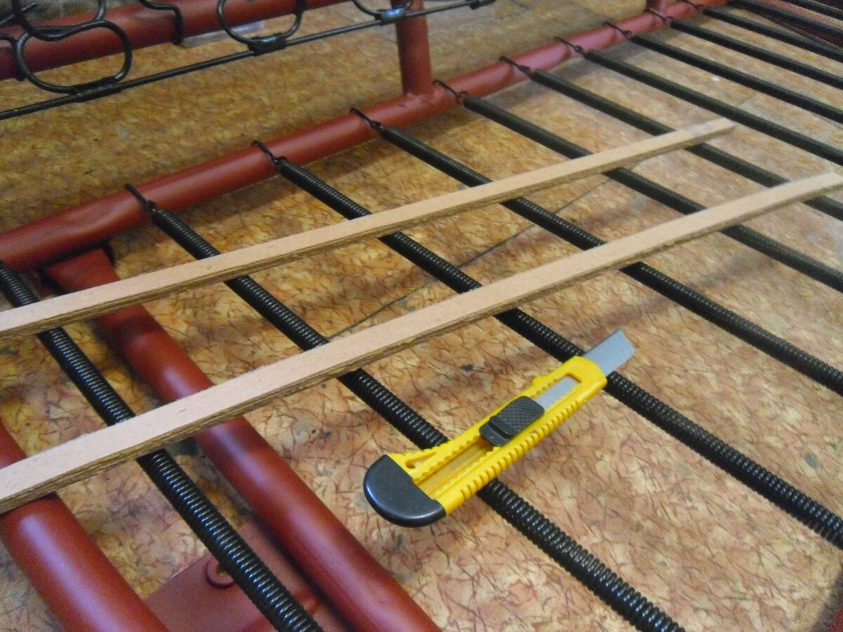

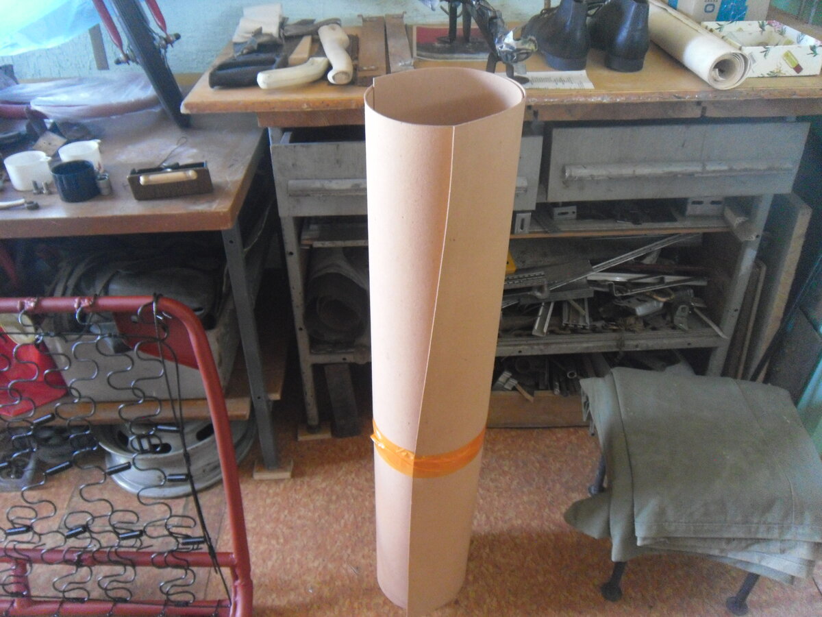

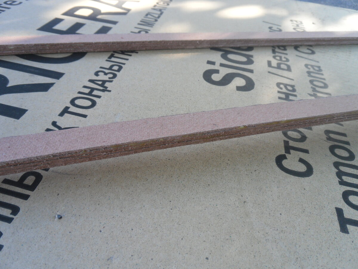

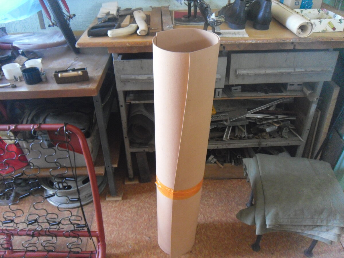

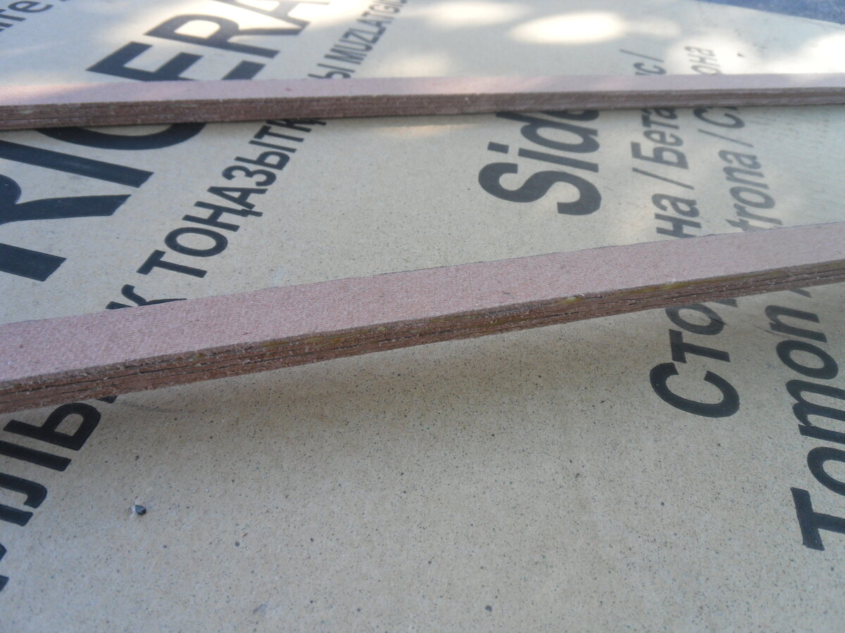

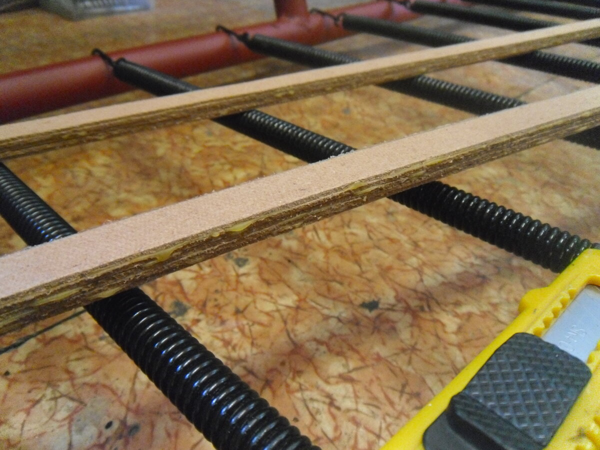

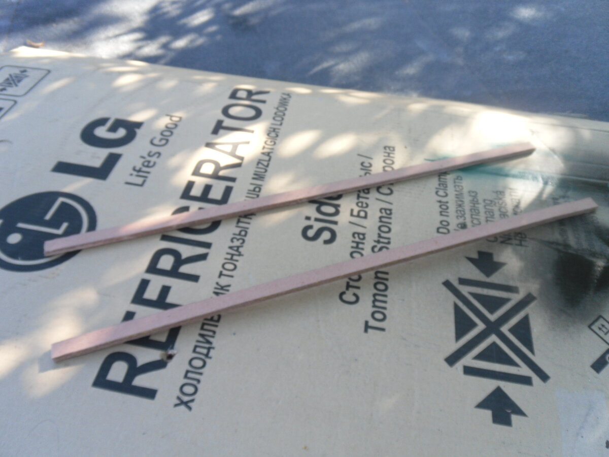

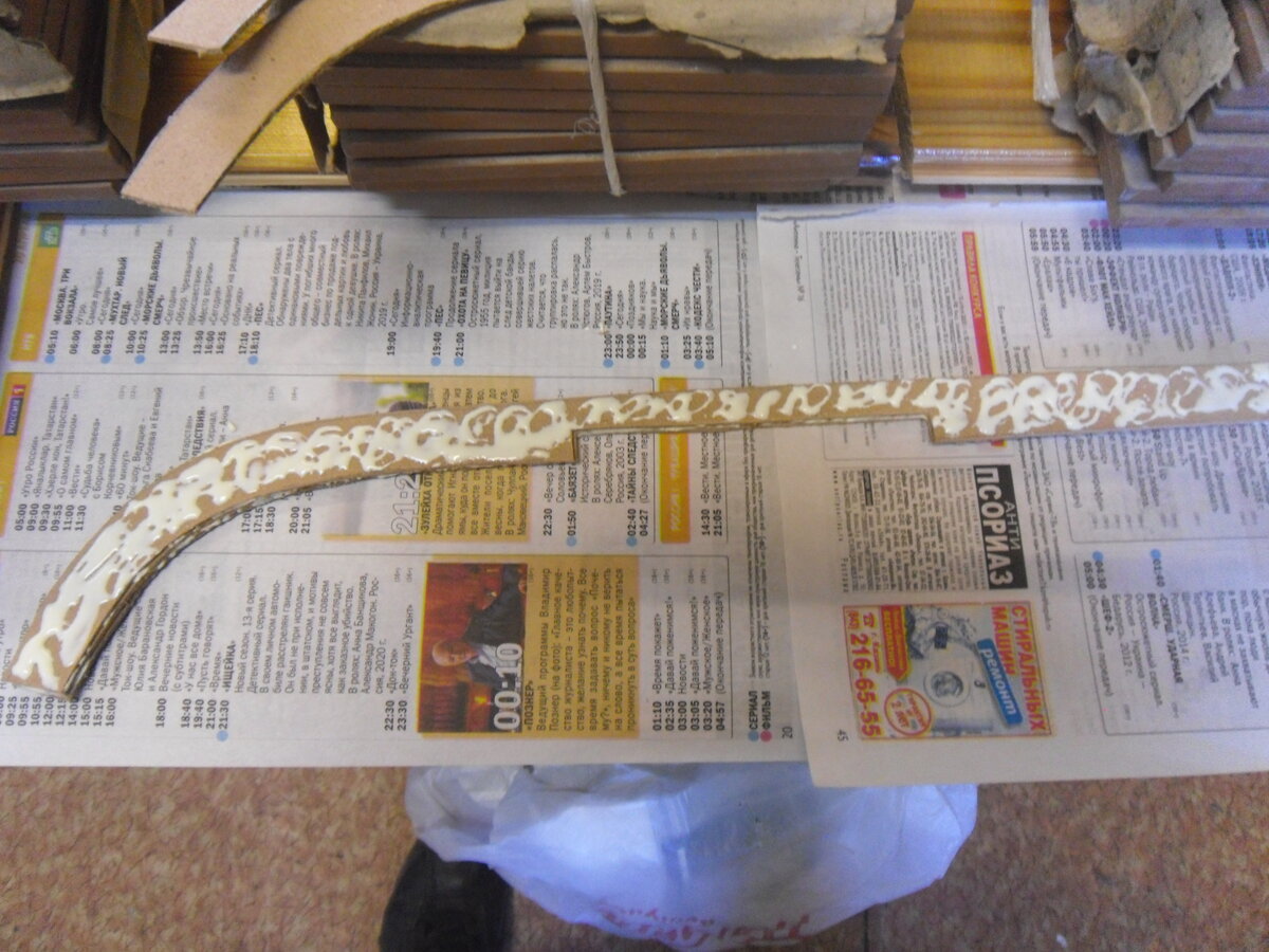

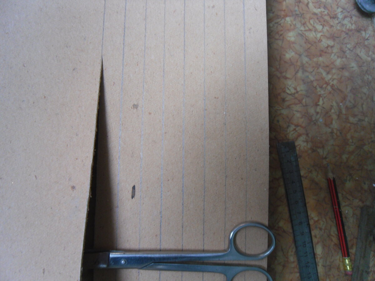

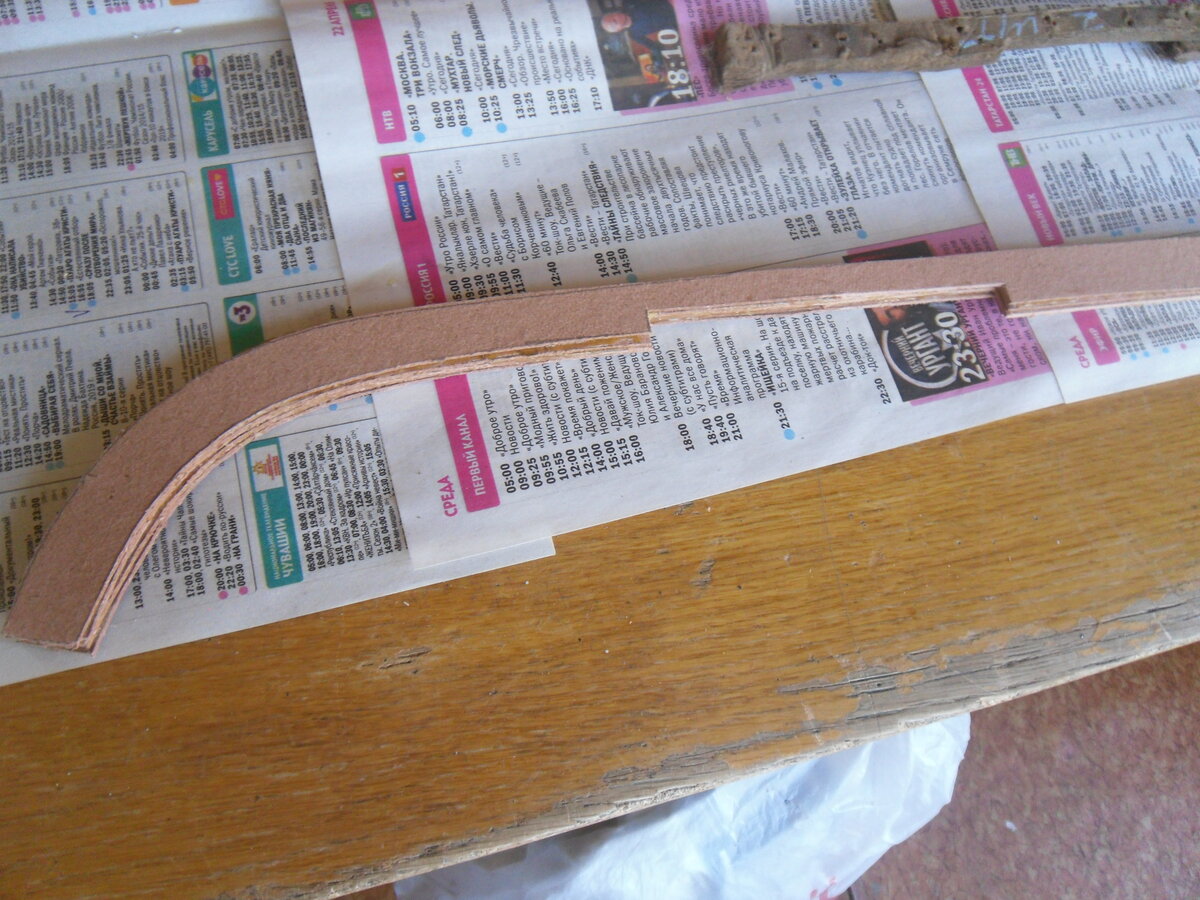

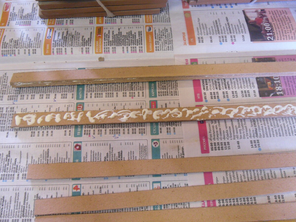

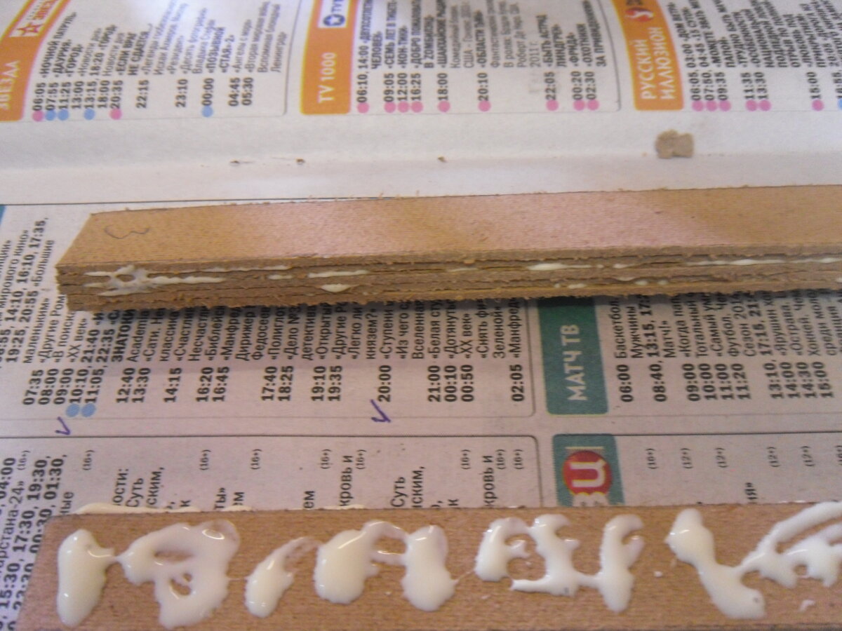

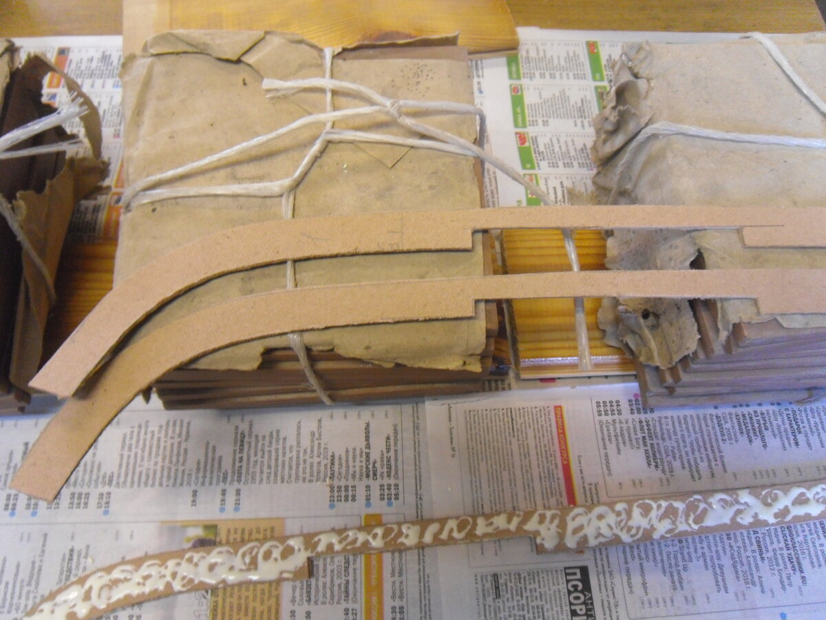

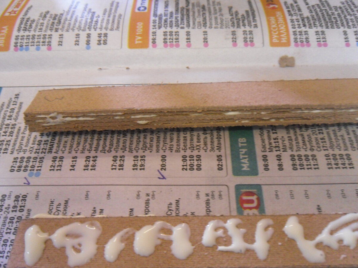

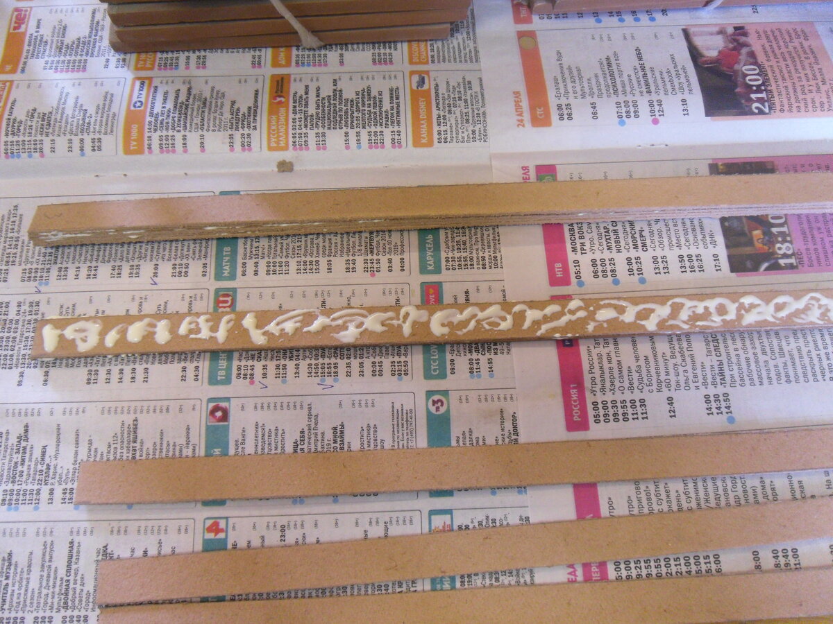

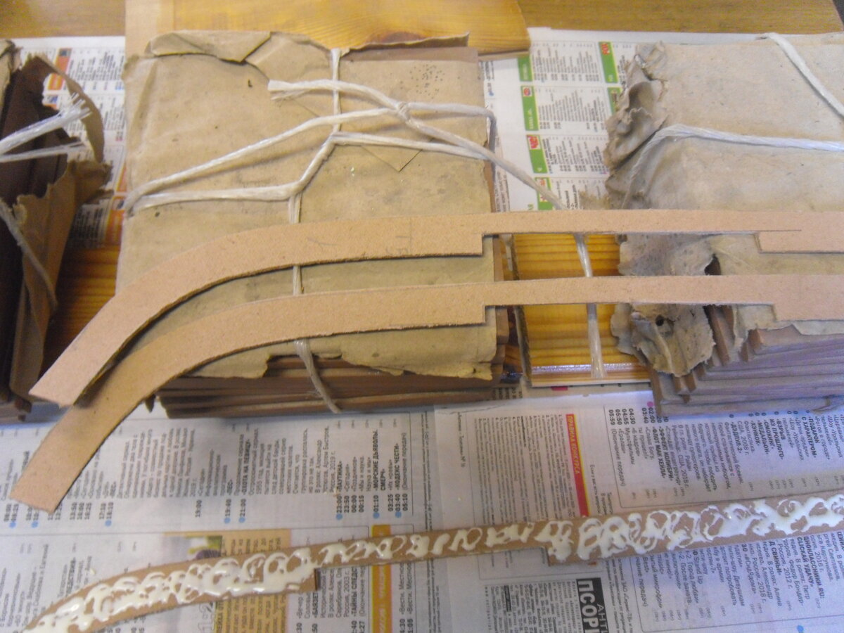

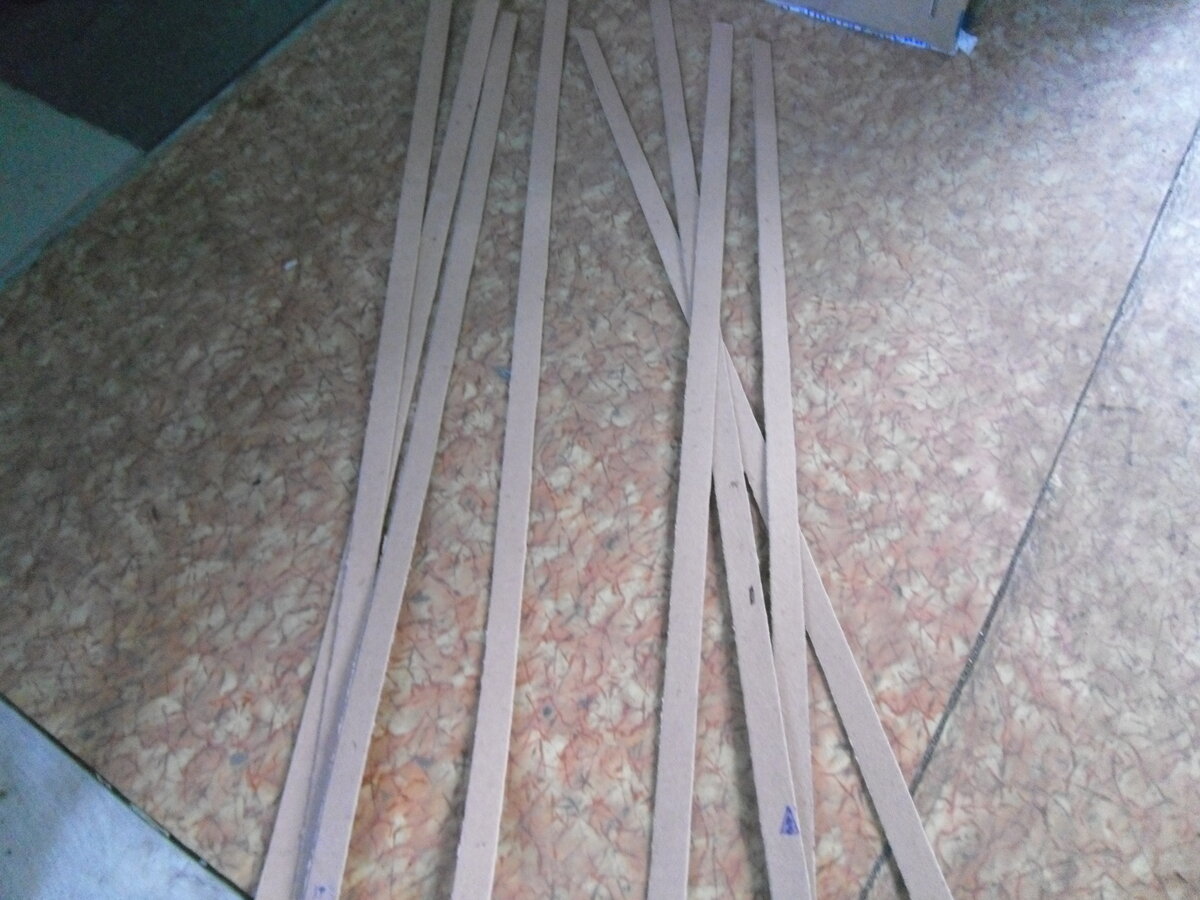

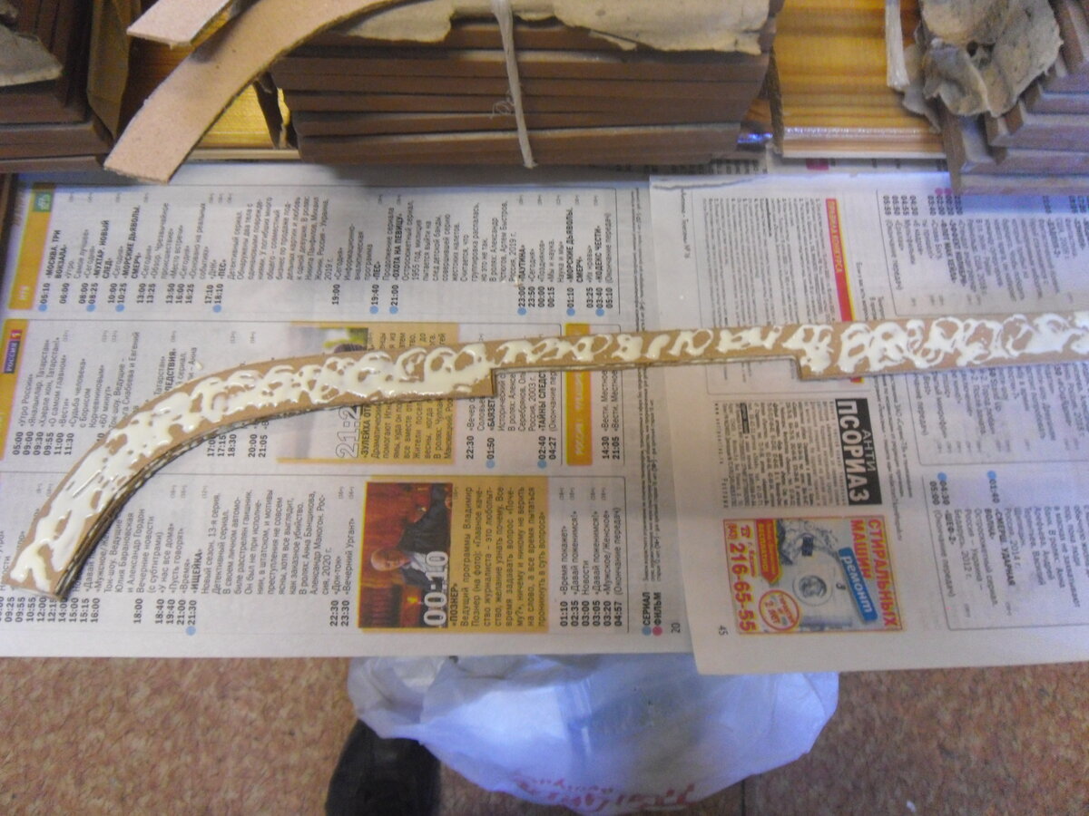

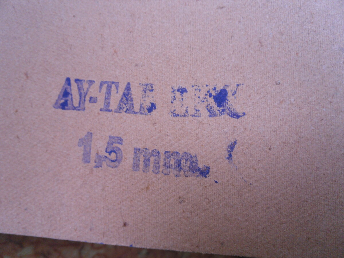

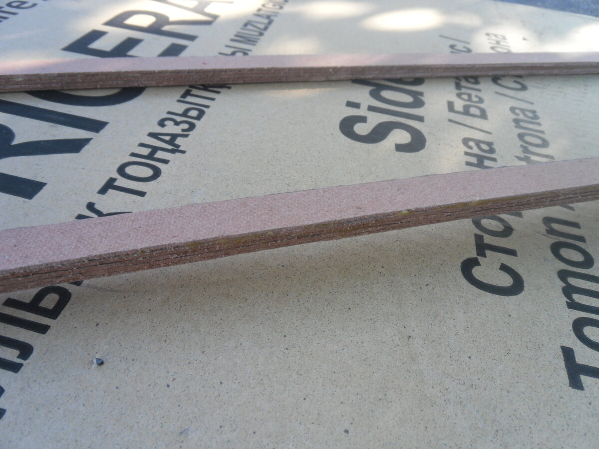

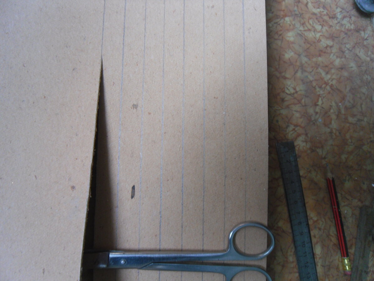

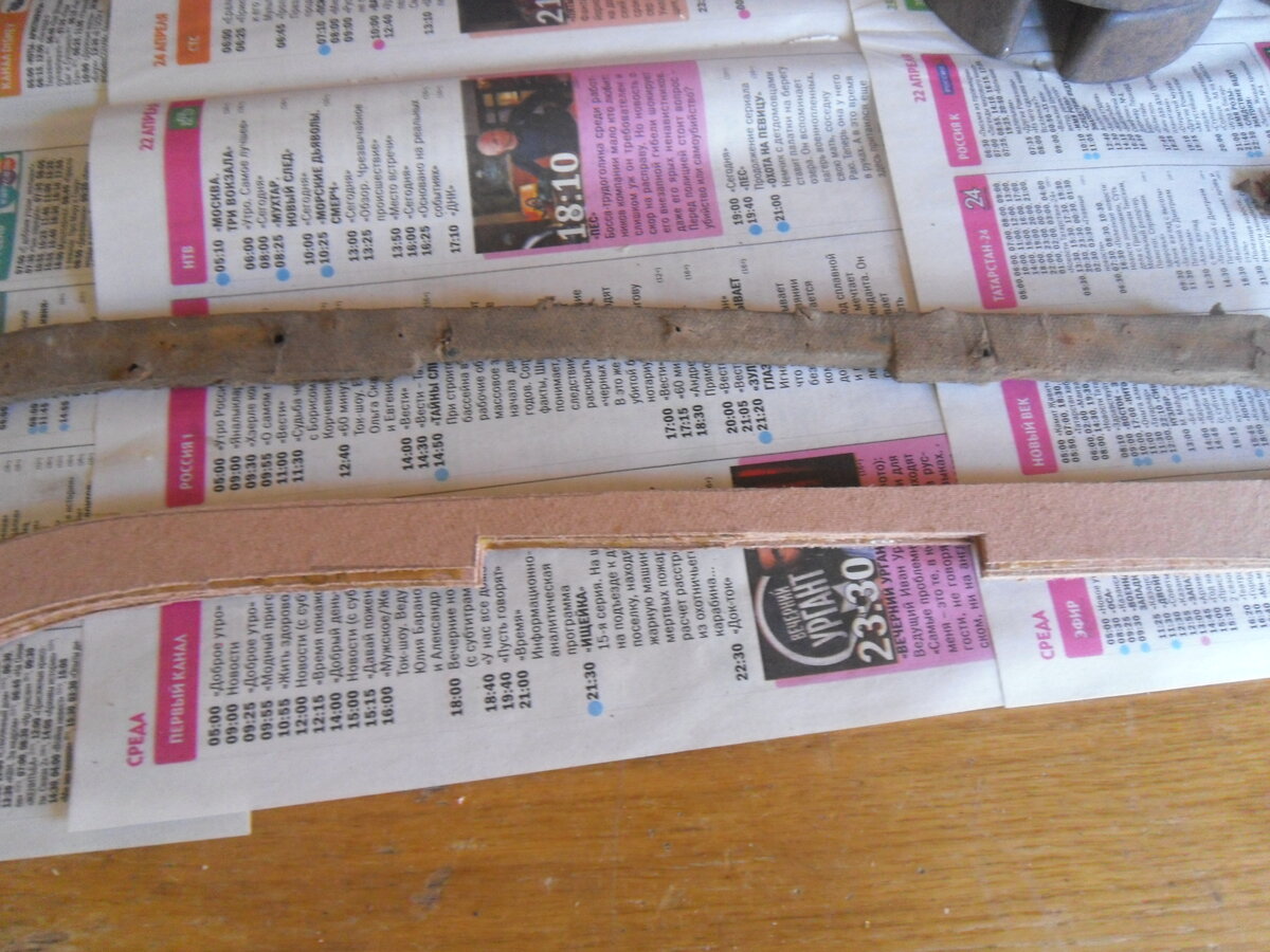

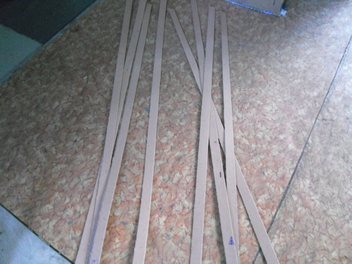

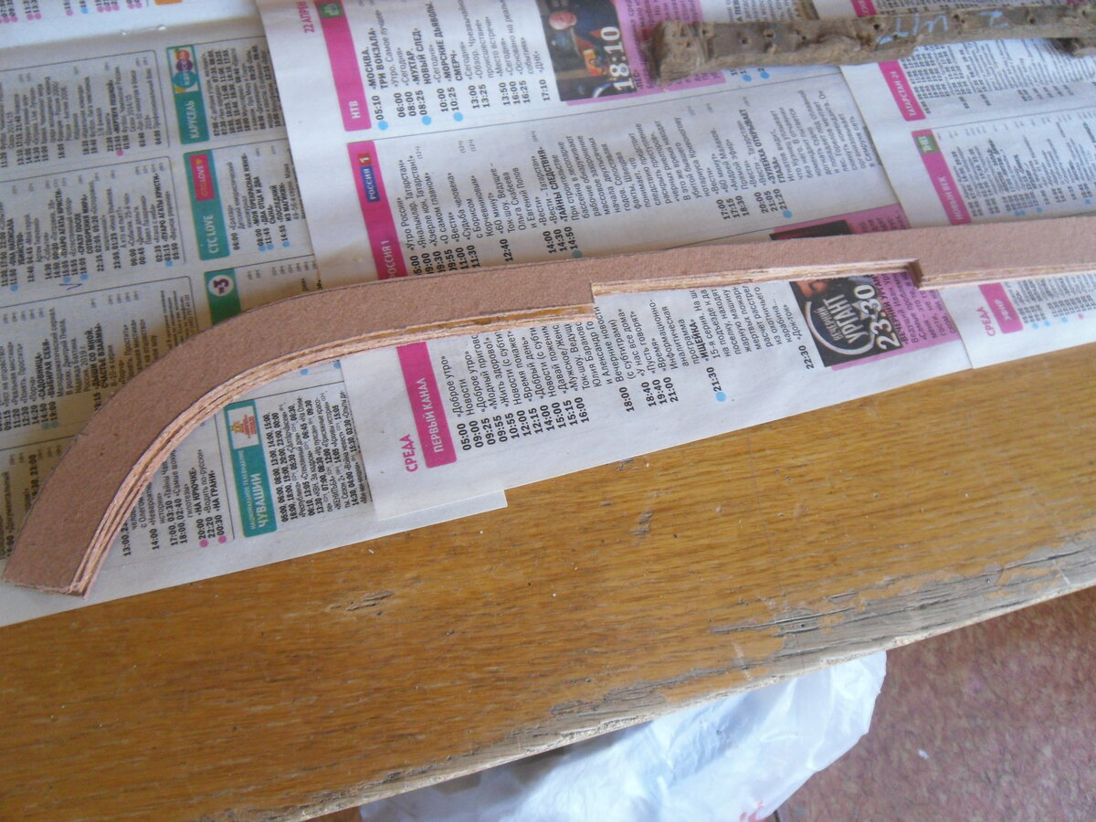

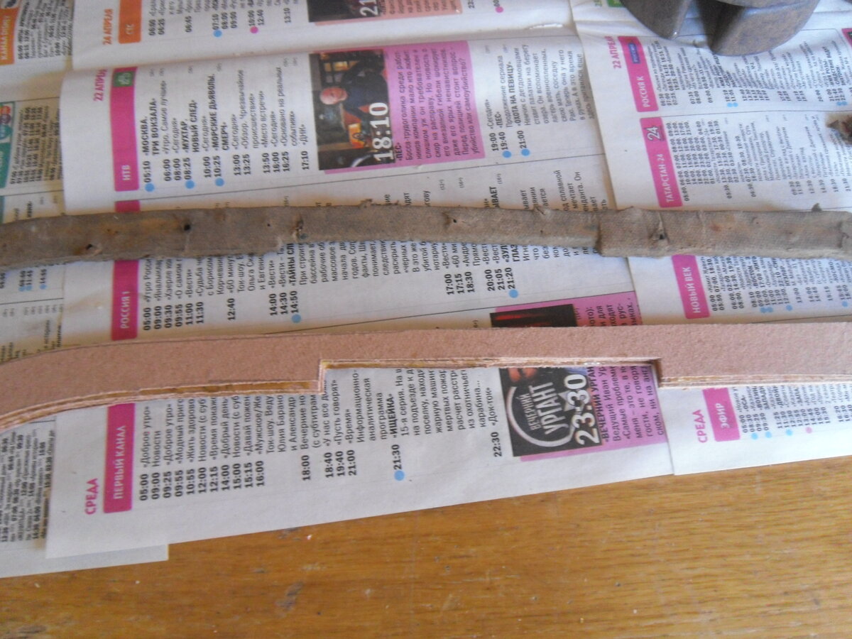

Клеил всю неделю закладные для дивана. Клей купил столярный. Картон 1,5 мм. Для закладной по высоте 5 шт. нарезал в пачку. В оконцовке вместе с клеем по толщине выходит 7,5 - 8,0 мм.

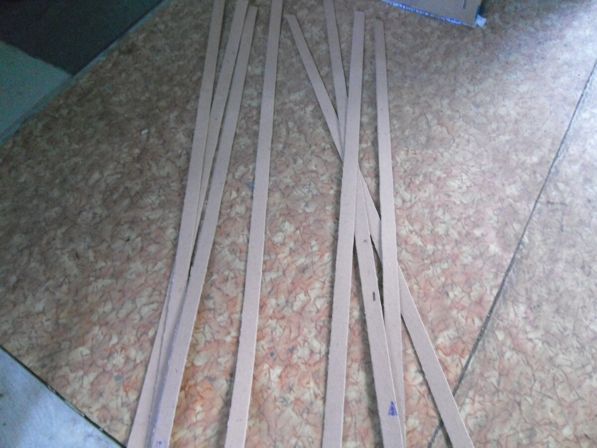

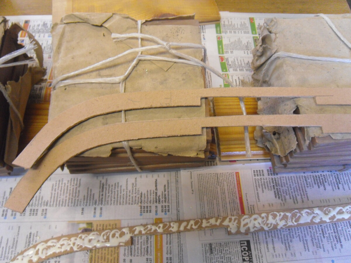

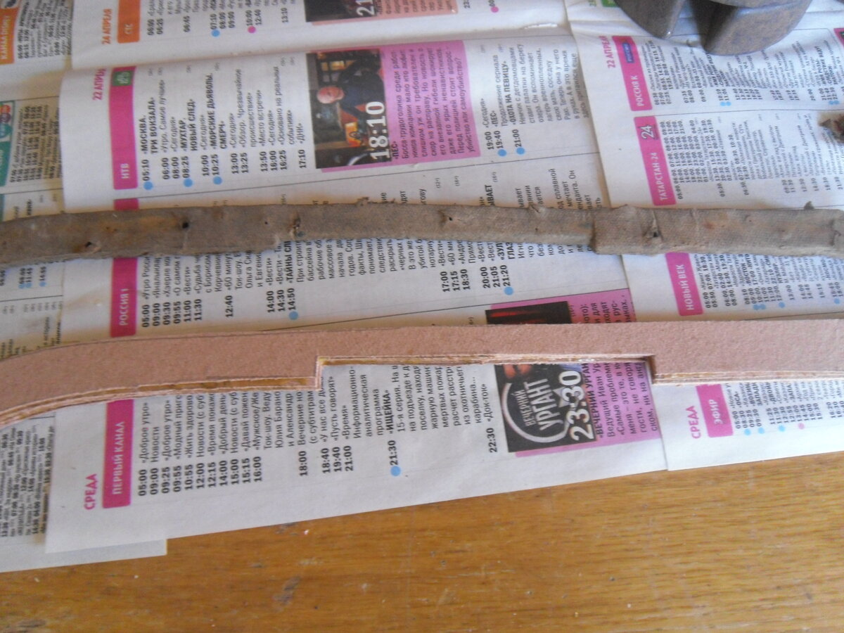

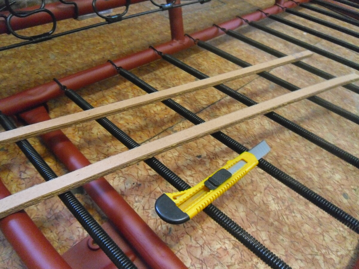

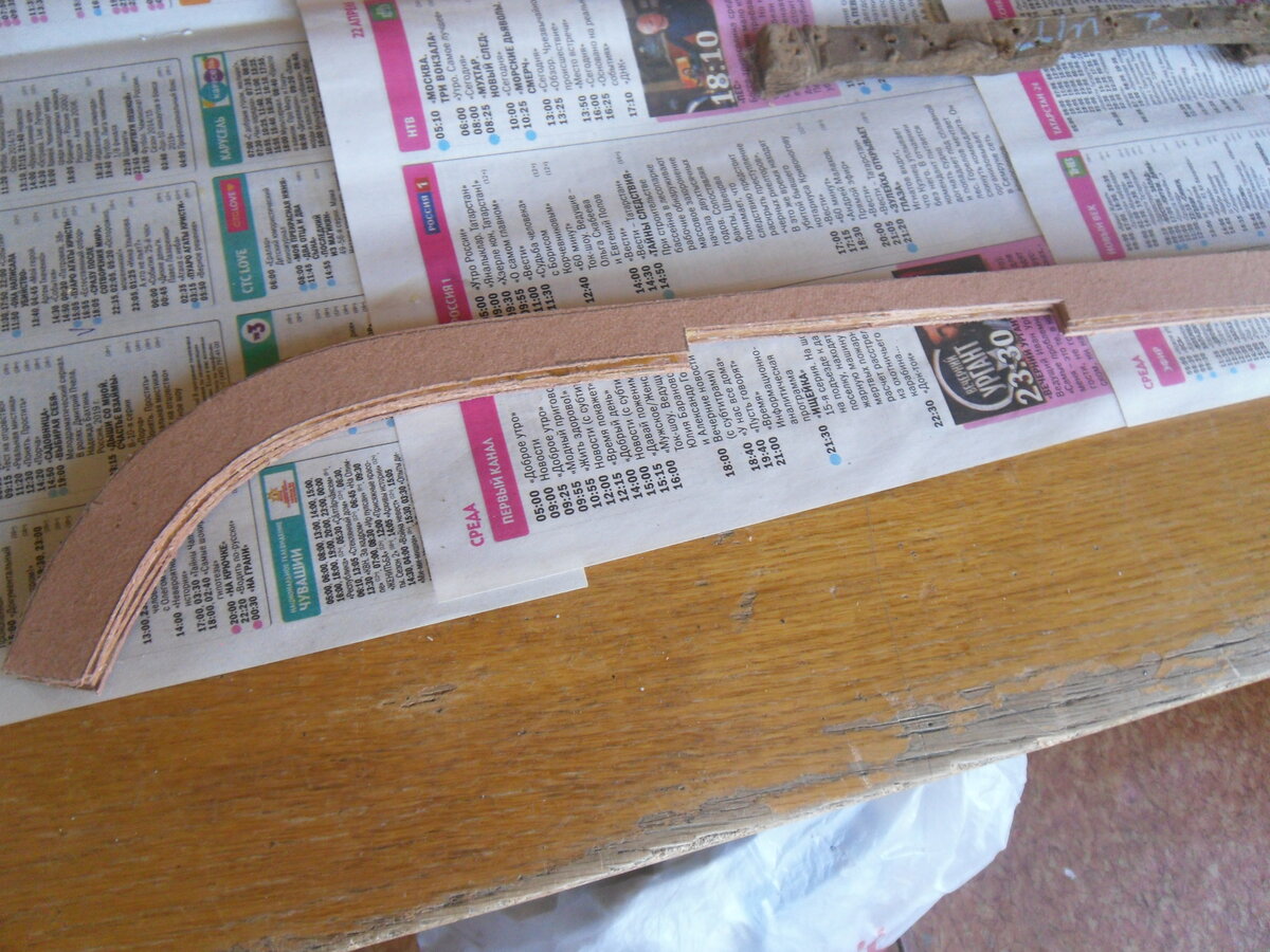

Для красоты готовые закладные обрабатывал ножичком. "Нашелупенил" выступающих картонок немного. При обрезке получается аккуратнее. К концу дня перешёл на более сложные с изгибом. Получились. После обрезки выглядят намного лучше, но не фотках, устал крайне их резать. Завтра сфоткаю конечный результат.

Пишешь столярный клей, я грешным делом подумал что купил казеиновый и будешь заваривать, для пущей аутентичности 😀
шикарные закладные выходят.

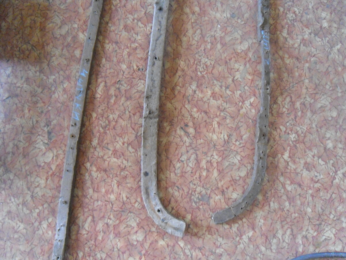

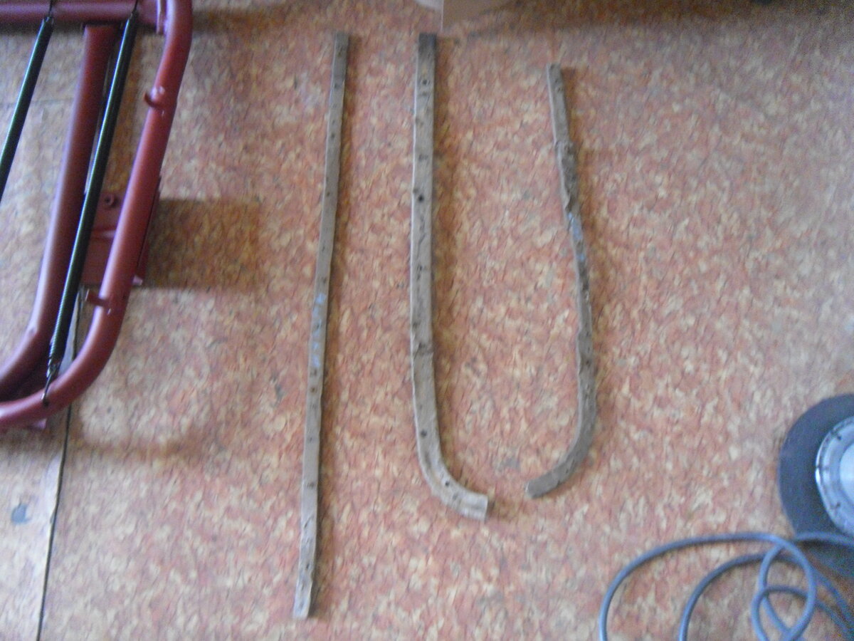

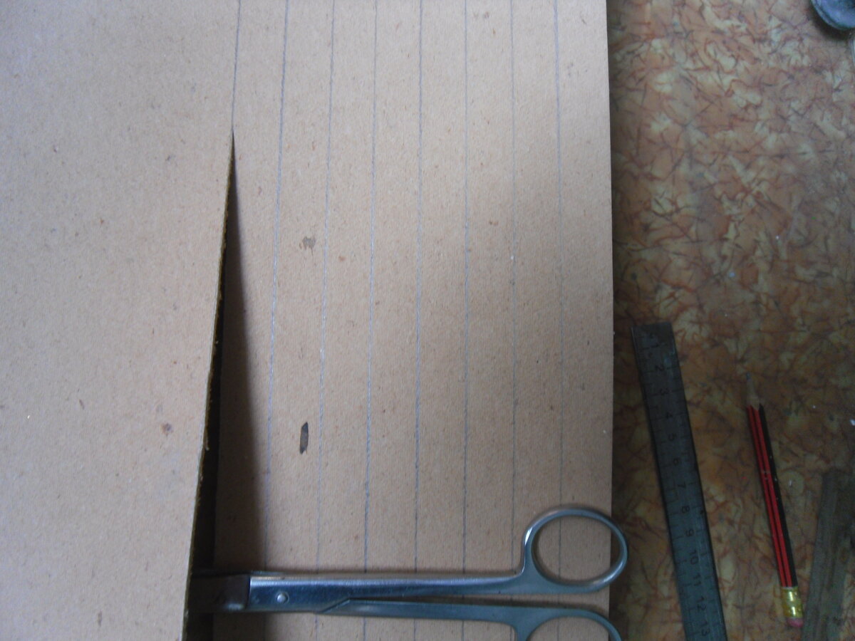

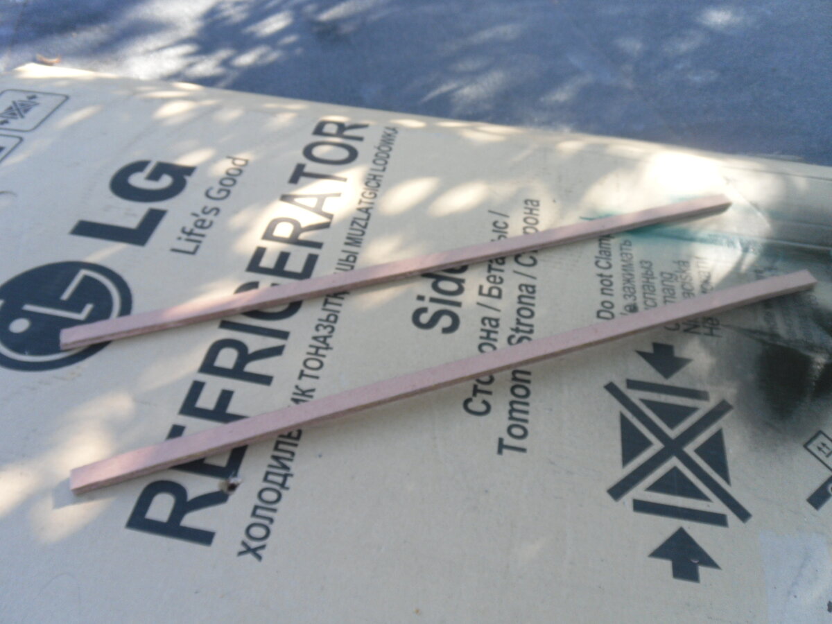

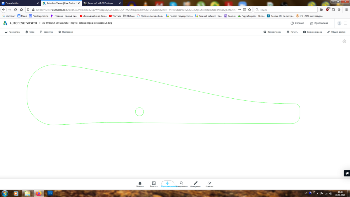

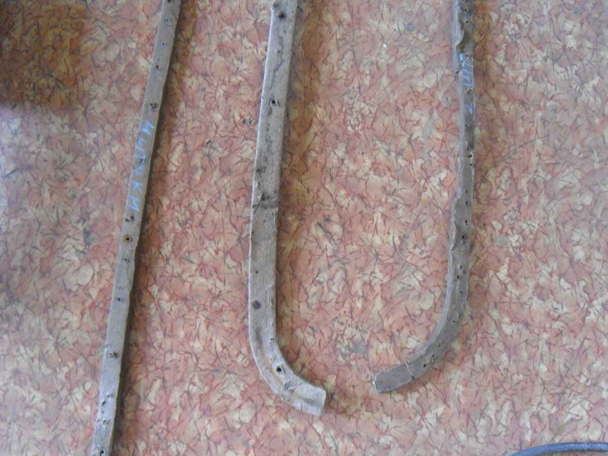

Pika привет! У тебя есть возможность померять по размерам боковые картонные накладки на переднем диване. Длина, высота, по углам закругления по радиусу. Нам с Зубром очень нужны размеры. Хотим боковые накладки сами сделать.

Гляну в гараже, какие то выкройки остались. На край замер сделаю.

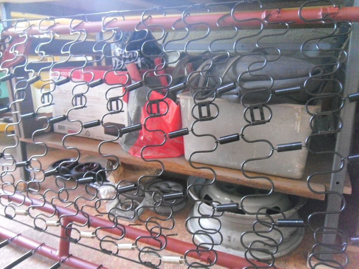

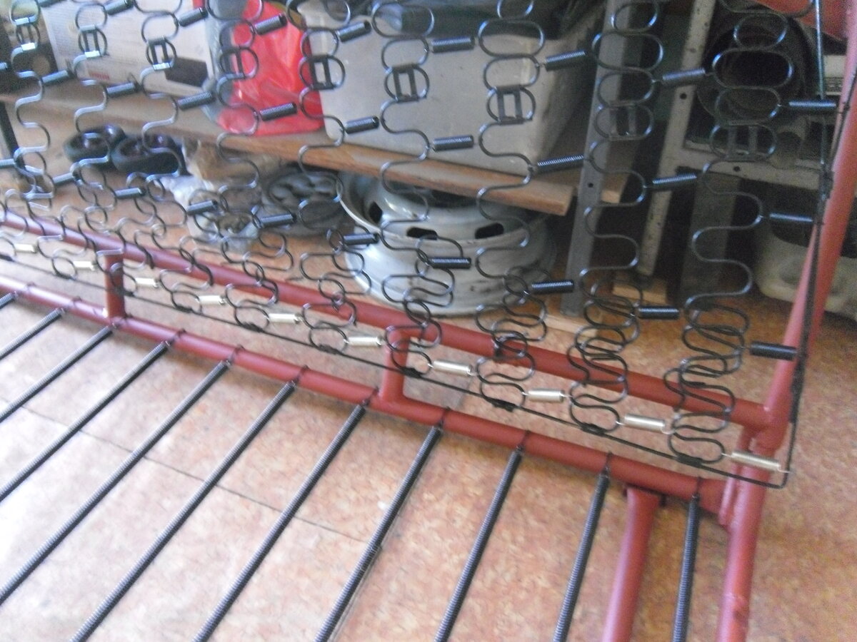

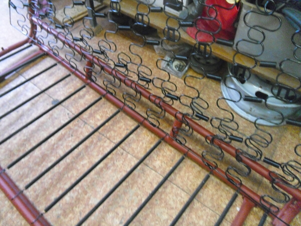

хуже не будет.

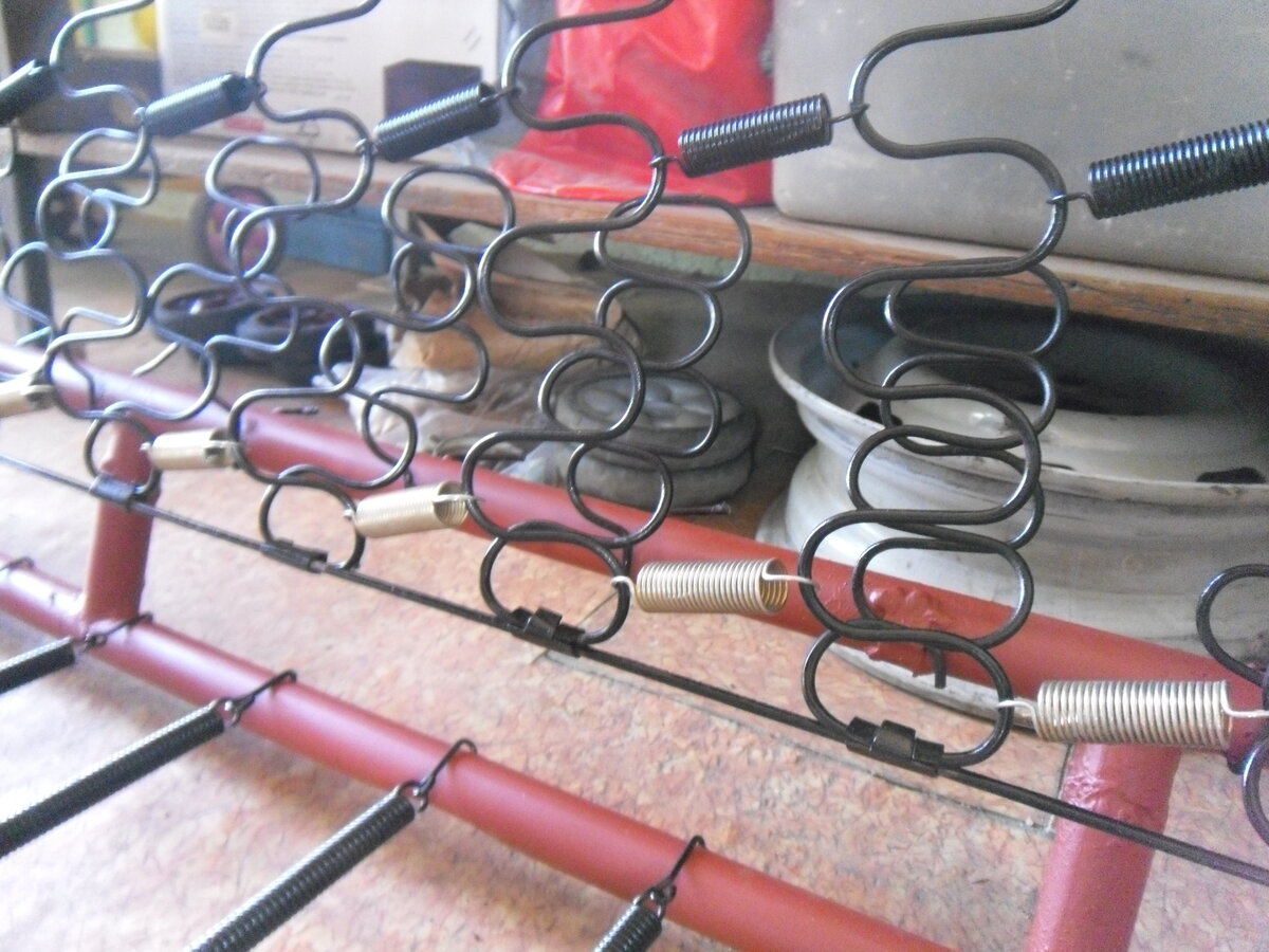

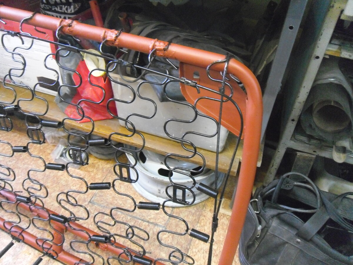

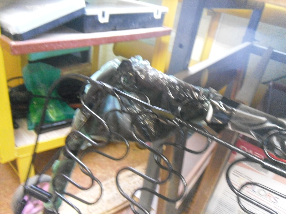

Александр привет! Добавил пружинок по низу, что-бы пружины спинки не смещались туды-сюды. Болтаться после добавки перестали. Поперечные ещё в серединку добавить? Вроде и без них неплохо. Пружинки подобрал на рынке, 18 руб от карбюратора 8,9 - ки.
Отличный подбор, как родные.

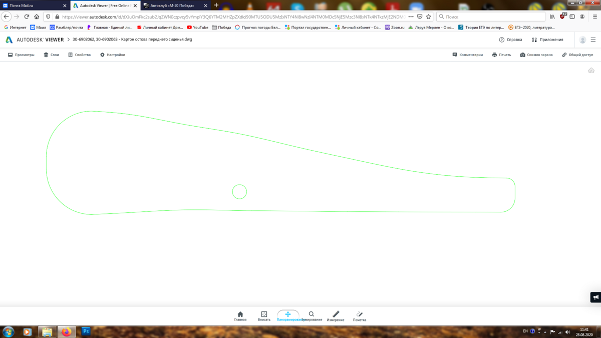

Загрузил векторный, печатаешь, накладываешь, режешь.
4 882
1 907

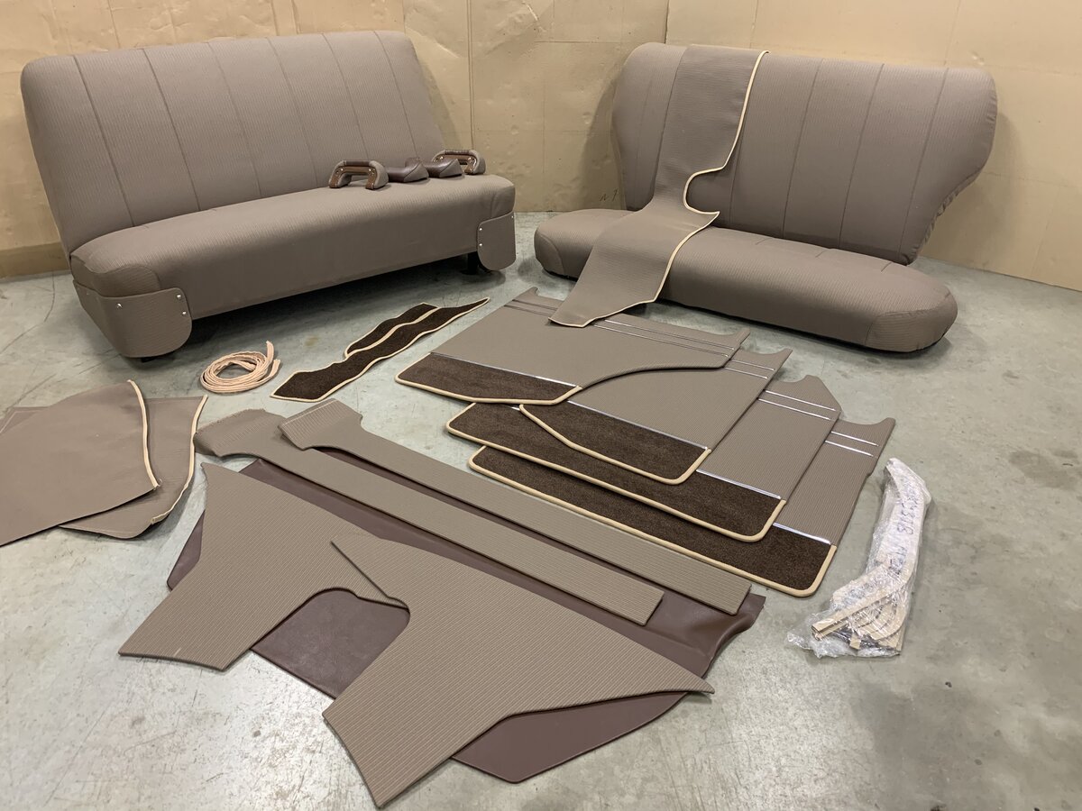

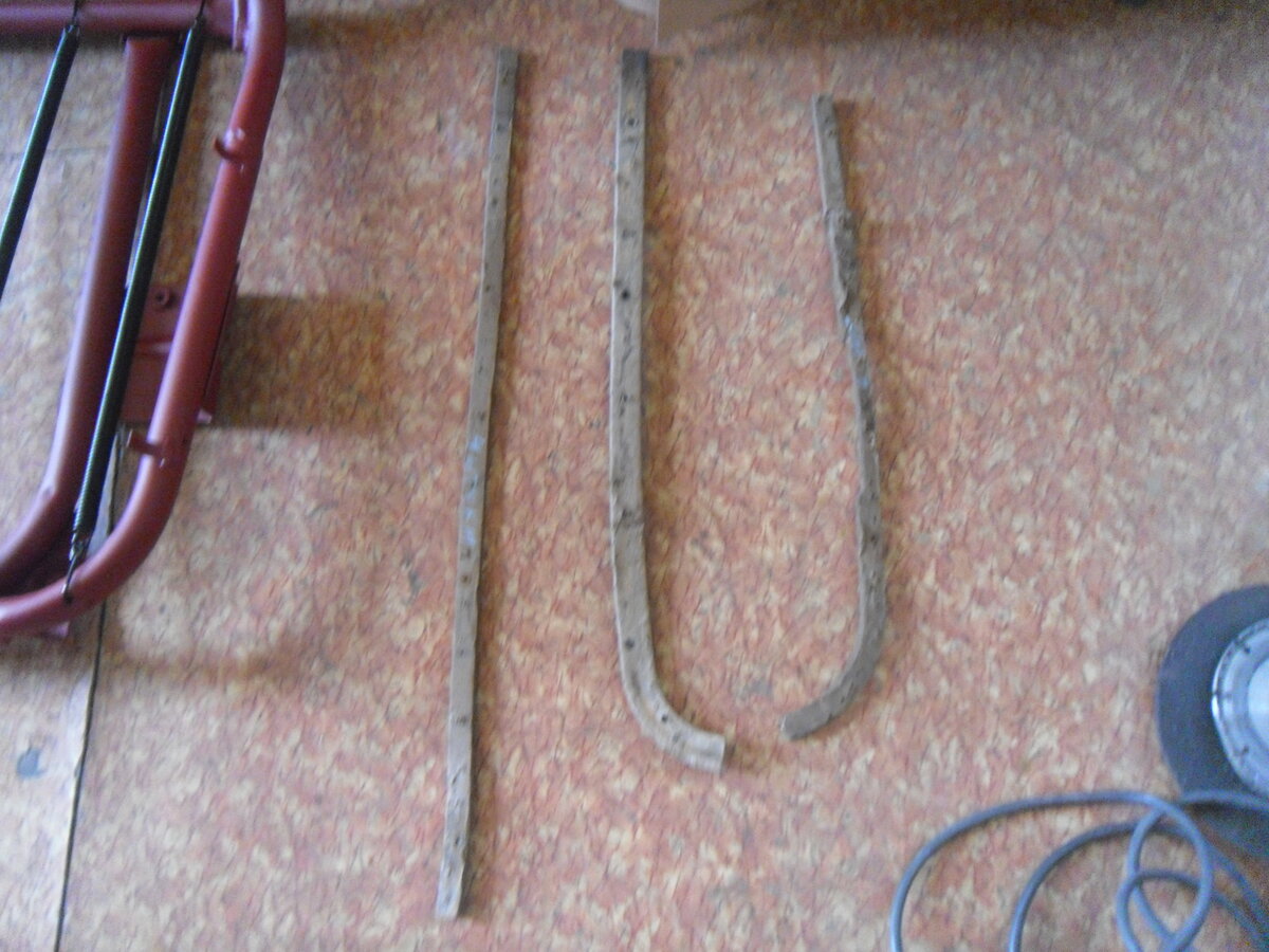

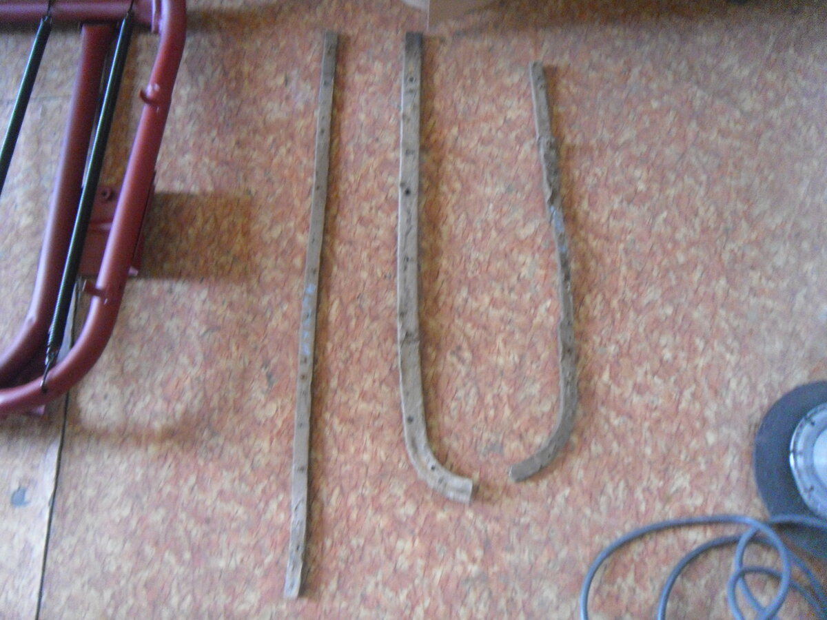

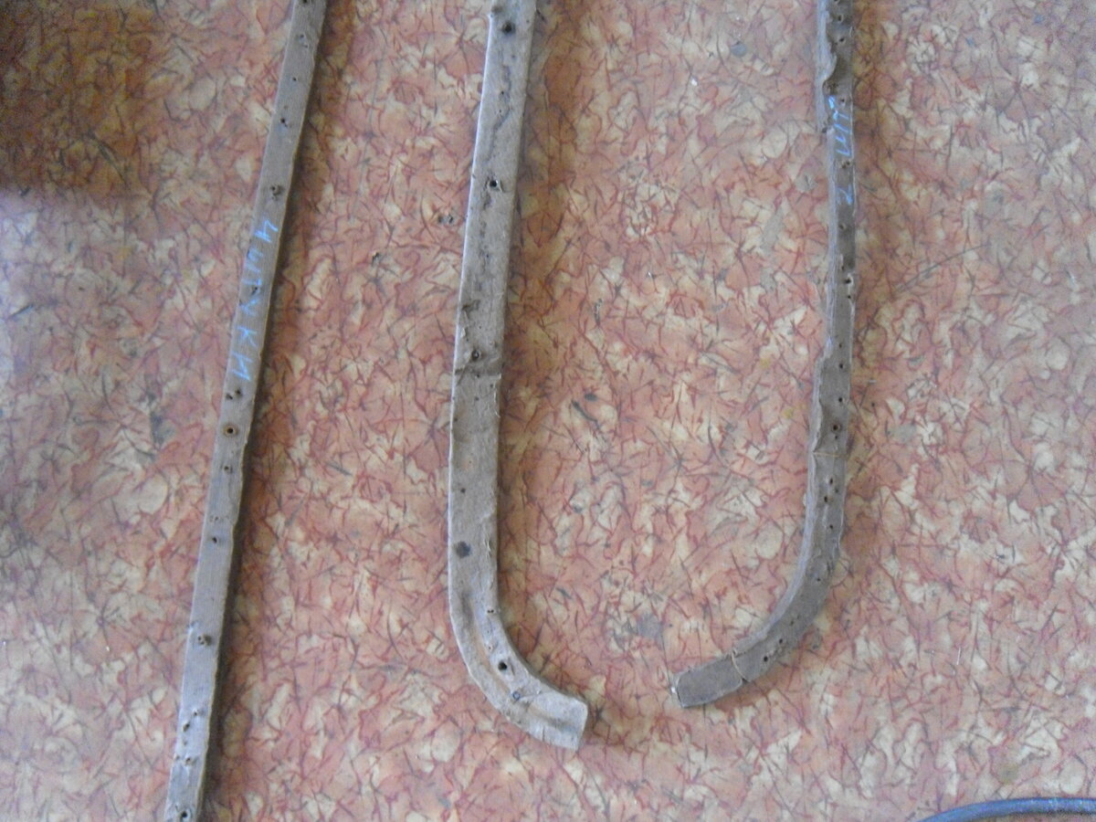

Добрый день! Поскольку уже много лет занимаюсь реставрацией салонов автомобиля Победа, могу прокомментировать вашу работу. Обратить внимание на важные моменты.
1. Пружины спинки переднего дивана. Если их подергать в верхней части, с вероятностью 90% они сломаются от легкого усилия. Усталость металла. В первых каркасах мы меняли пружины на донорские. После перешли на замену всего пружинного блока на новый. Который изготавливаем в мастерской.
2. Закладные каркаса. Очень важно чтобы они были а) водостойкими, иначе поведёт спустя пол года от влаги из воздуха б) вязкими, чтобы в них хорошо держались гвозди.
3. Пружины витые по низу одинаковые.
4. В сообщении Pika боковины дивана раннего образца. У вас каркас позднего образца и боковины стояли другой формы. Смотрите на фото.
Успехов в творчестве!
