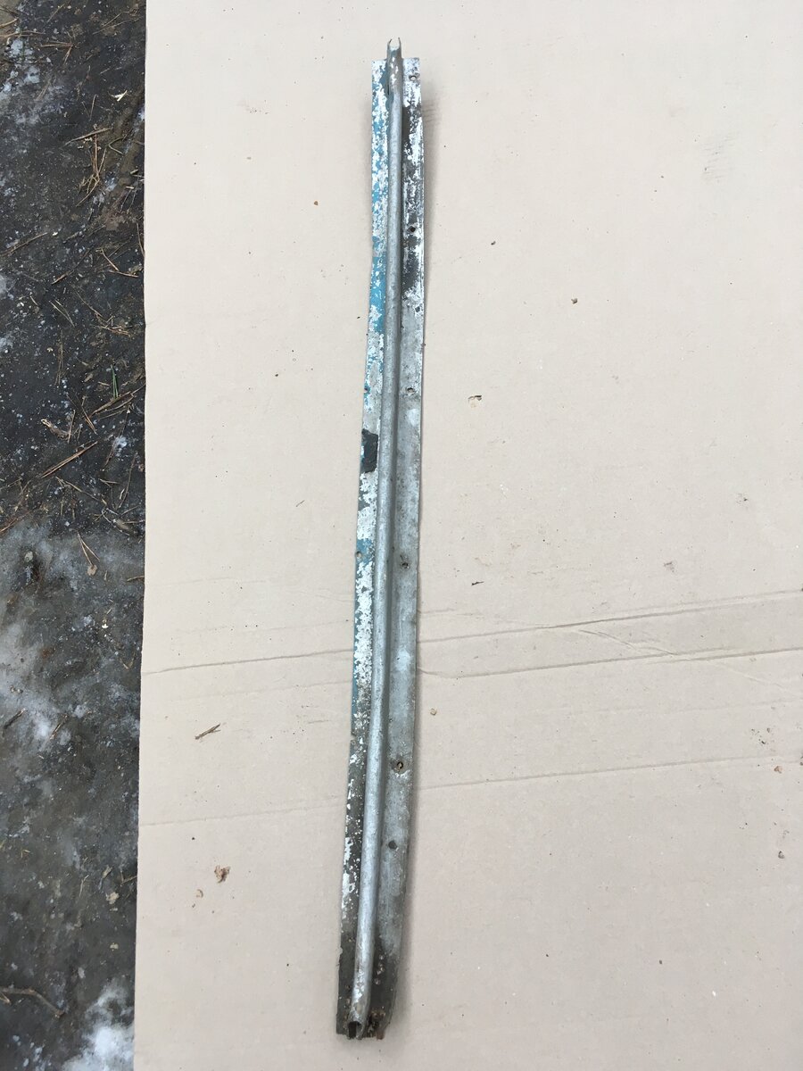

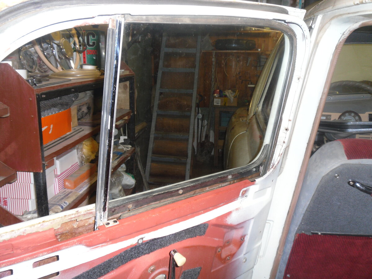

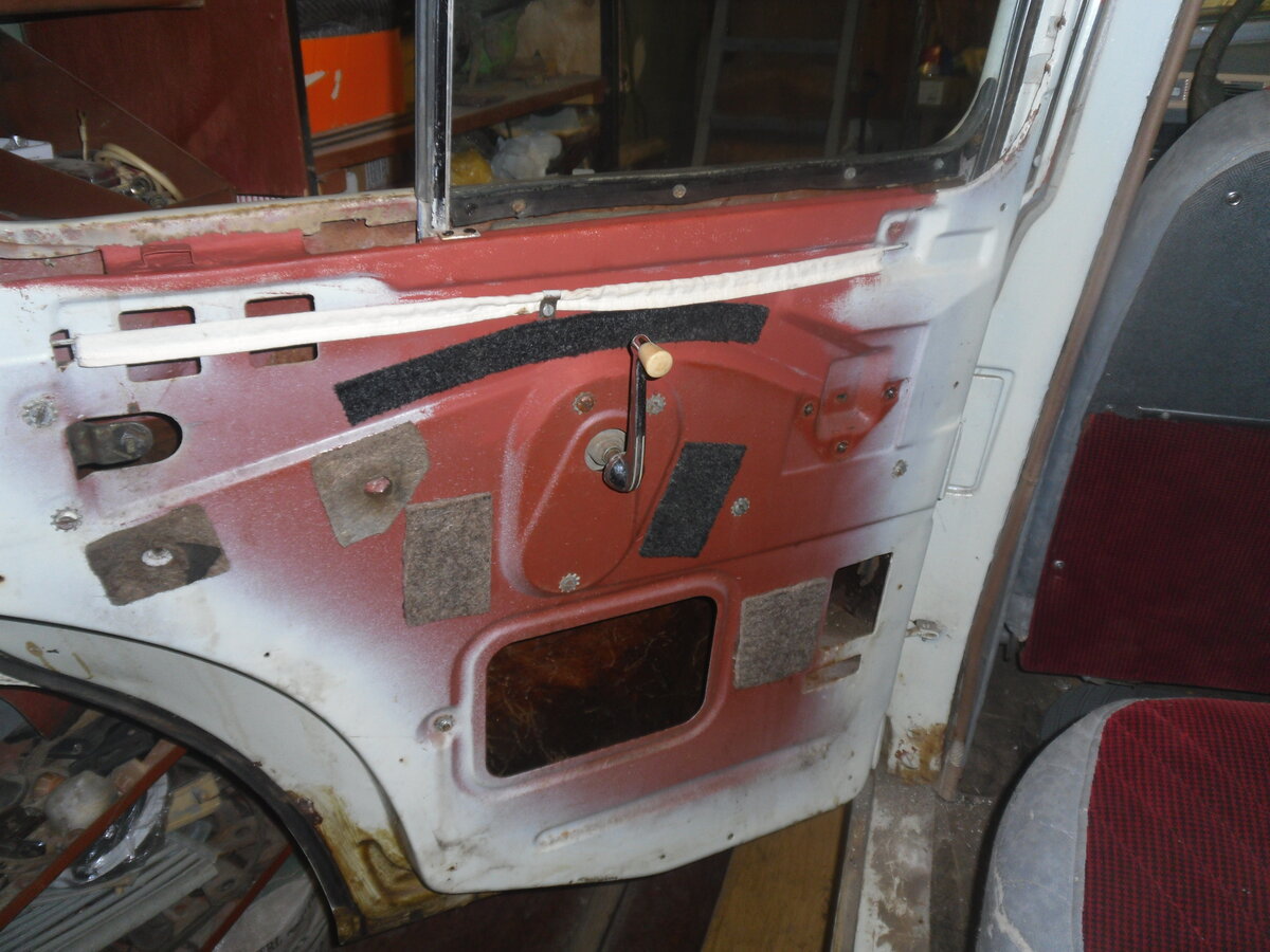

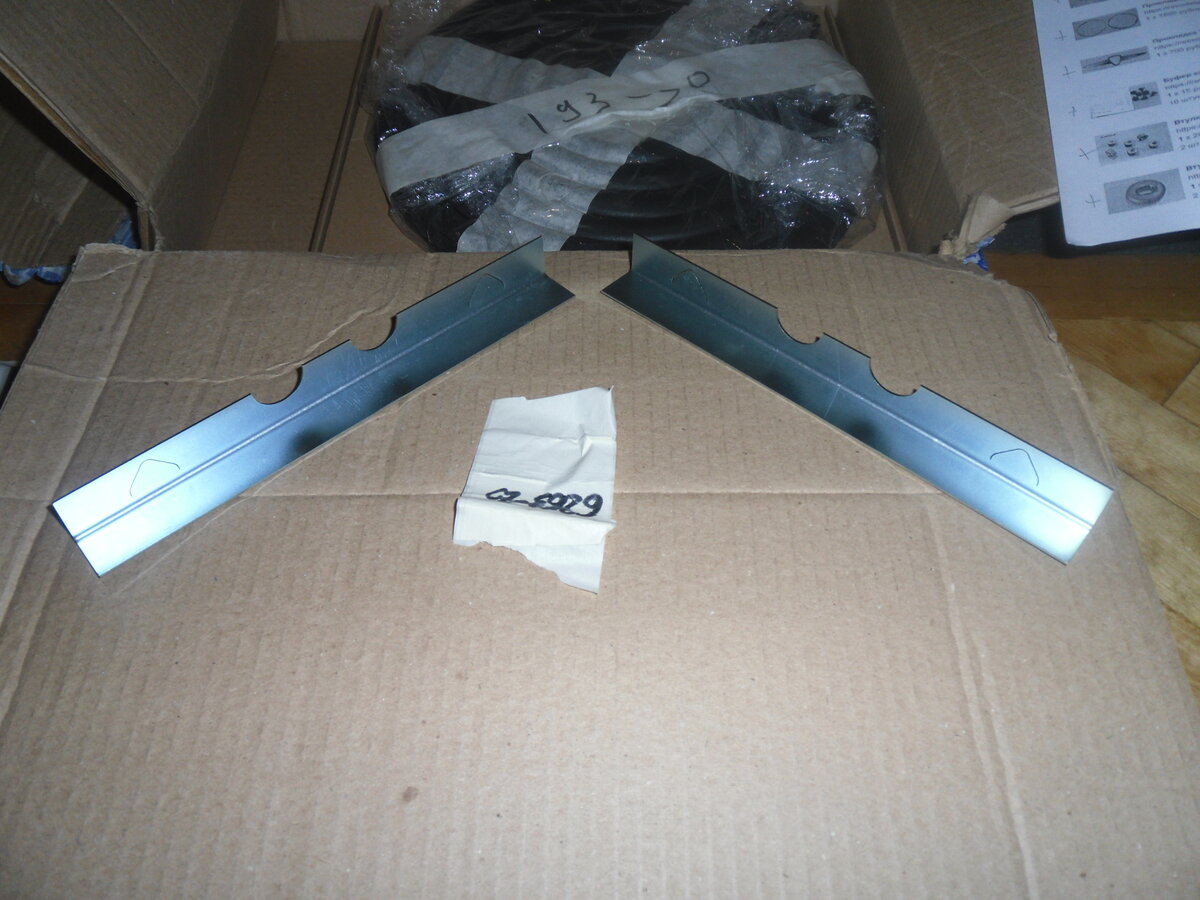

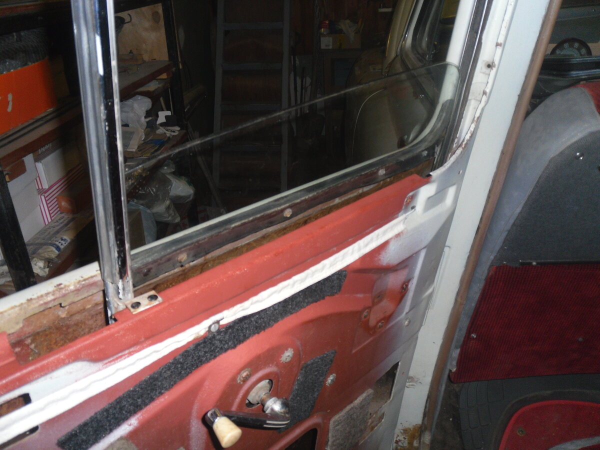

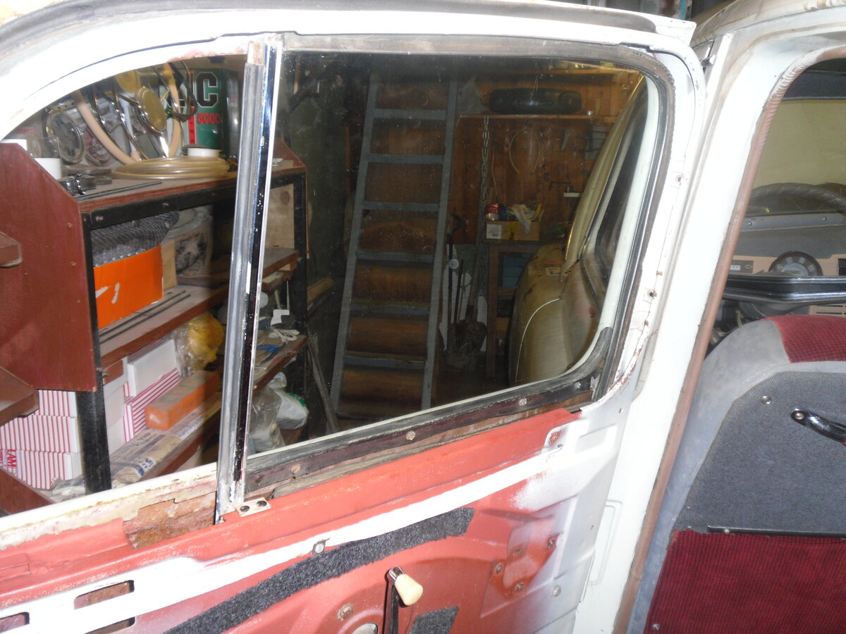

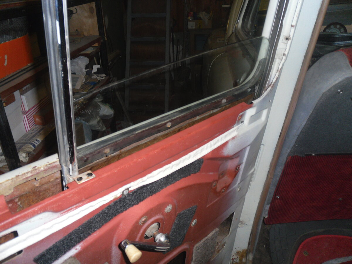

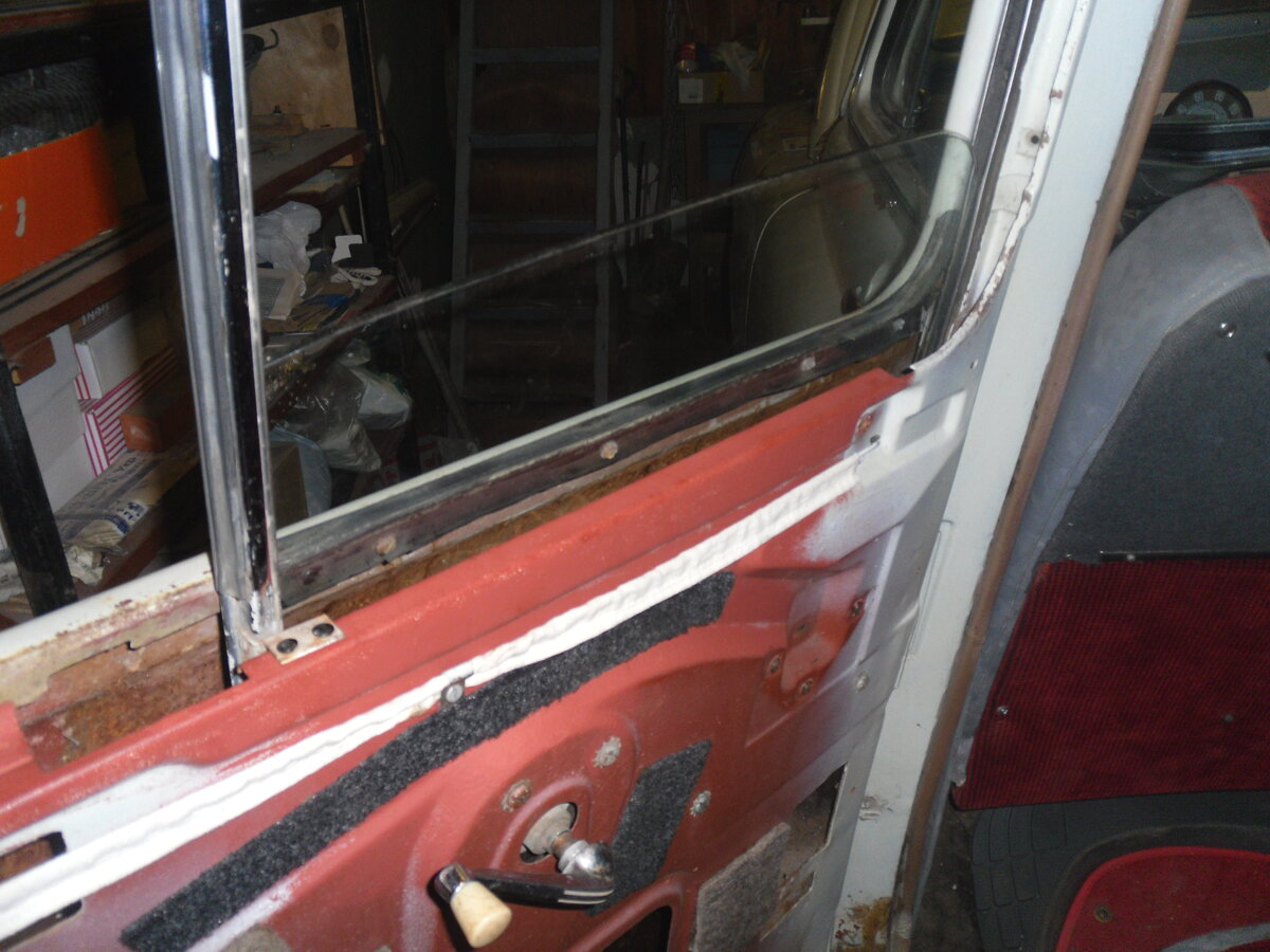

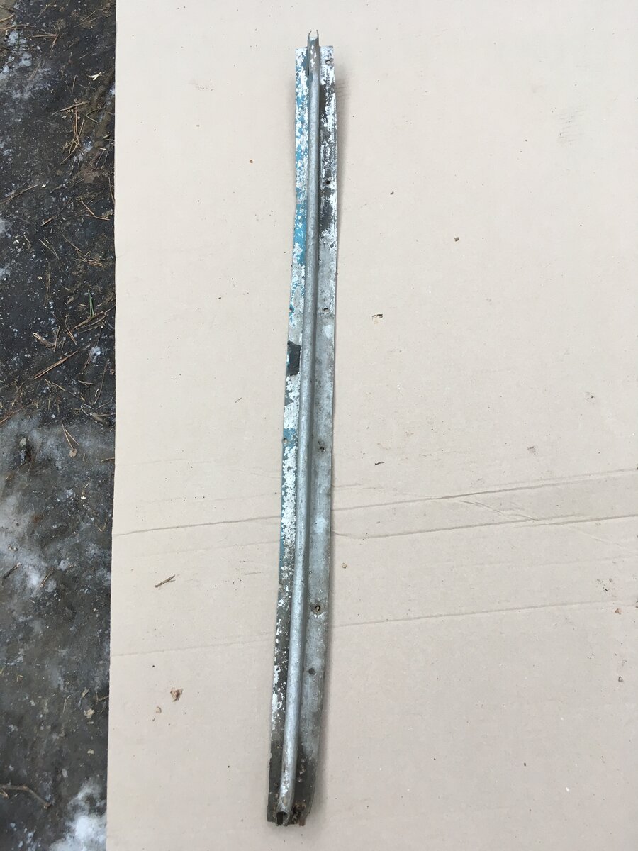

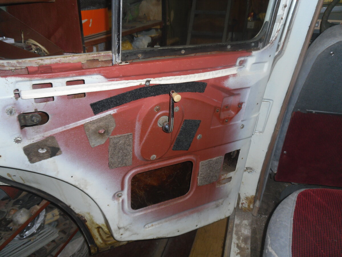

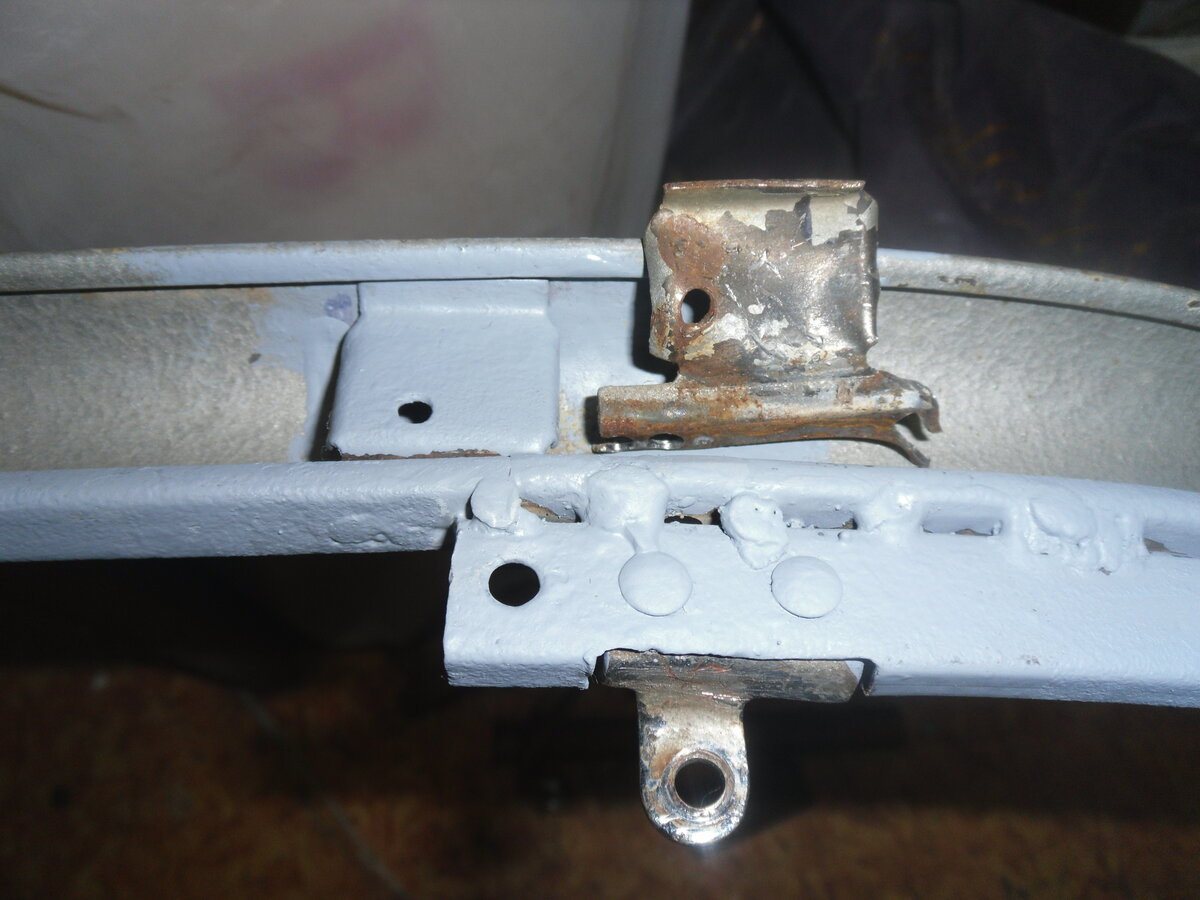

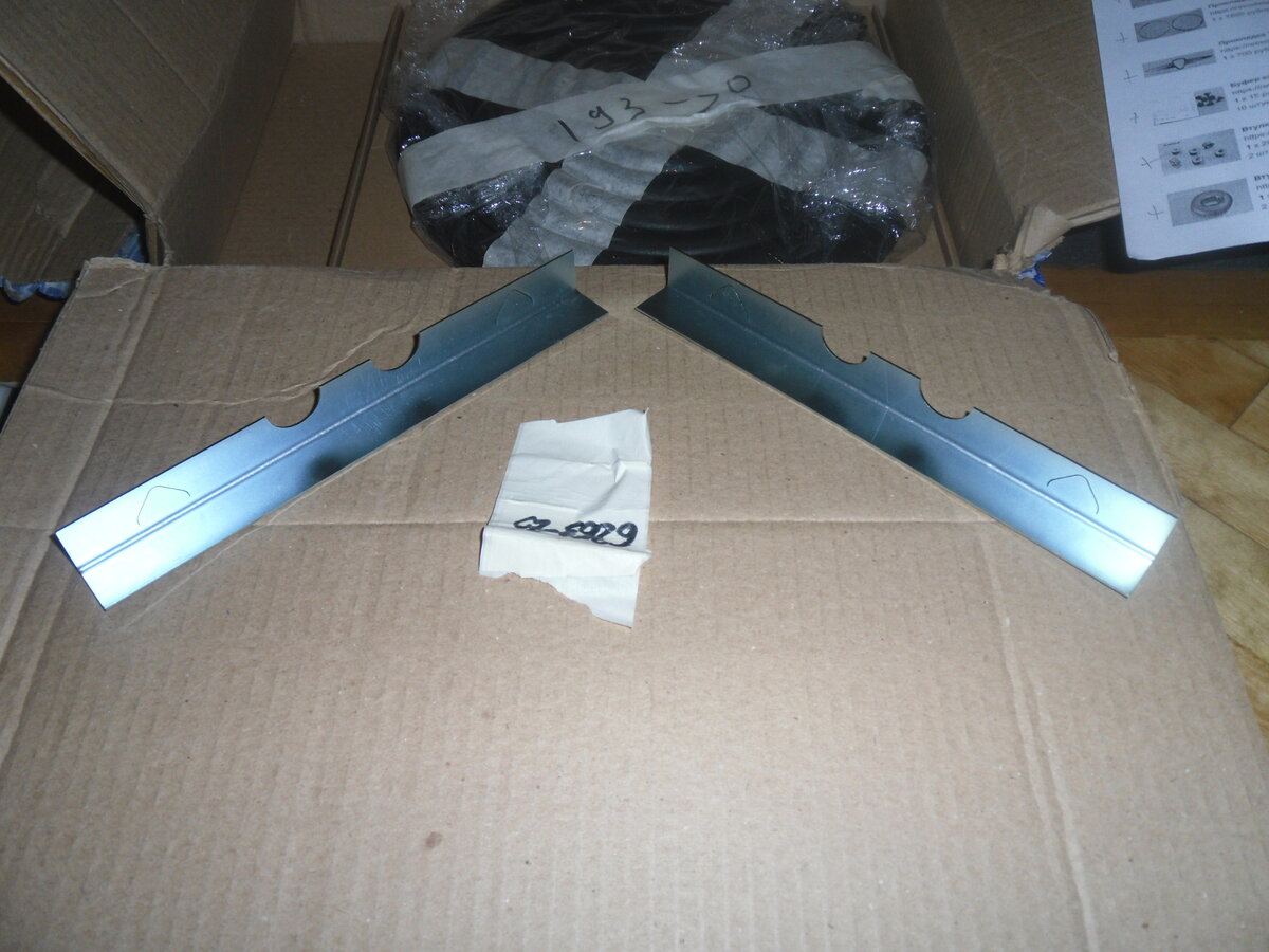

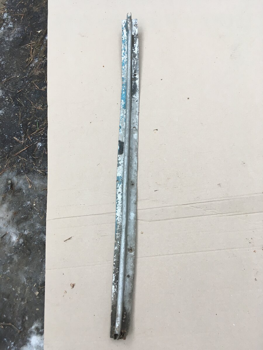

Этой короткой планкой потом настроишь прижим стекла к уплотнителю двери по вертикали. Изменение ее угла с лева на право если смотреть на дверь (вниз правым краем) отодвигает от уплотнителя и на оборот.
3 098
5 918
В сложенном состоянии для проникновения сквозь окно одень короткую, наживи планку, а потом поймай механизм. По памяти ролики в планку (в двери) можно заправлять даже при прикрученном механизме.
Спасибо большое за поэтапную инструкцию. Сегодня малость помучился, но всё собрал. Проверил, стекло ходит вверх-вниз хорошо. Проблема была когда одевал длинную направляйку на уже поставленный механизм. Стекло установилось без проблем. двигаюсь дальше.

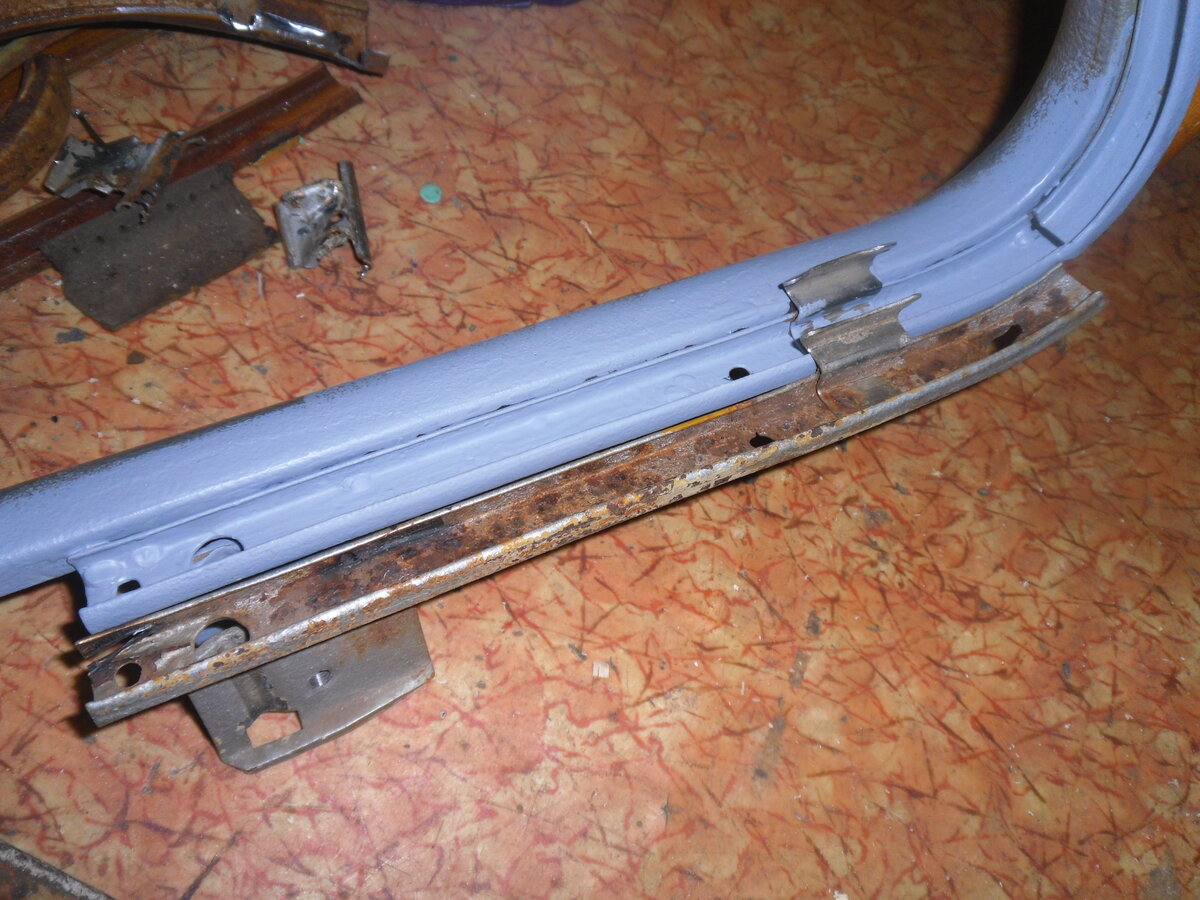

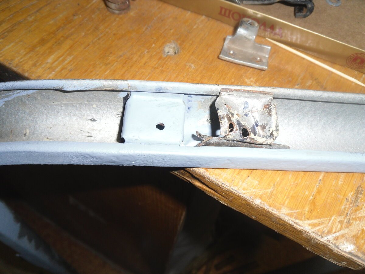

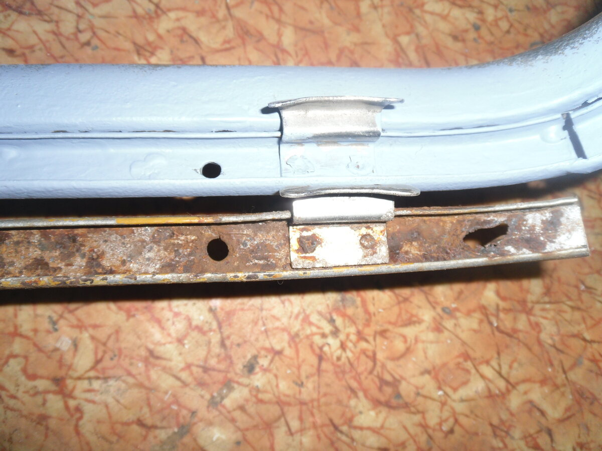

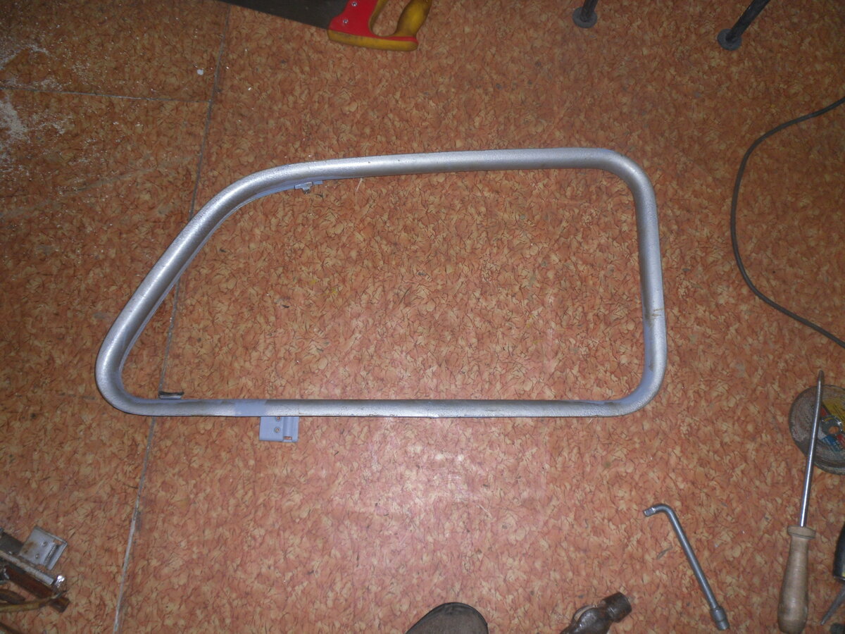

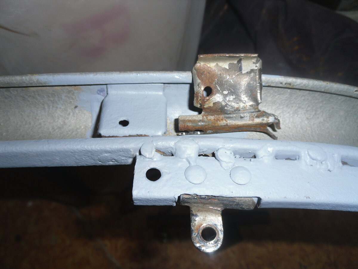

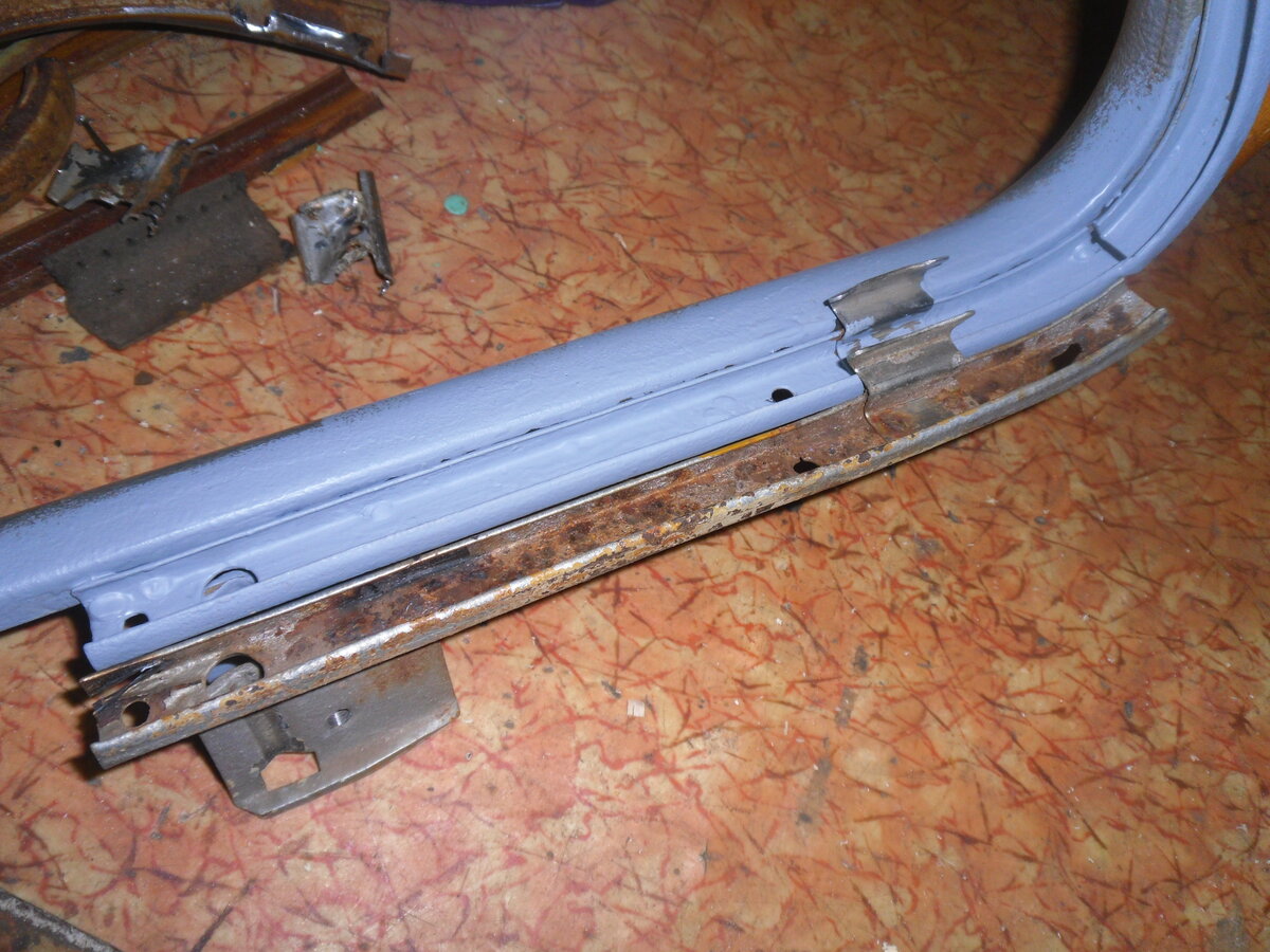

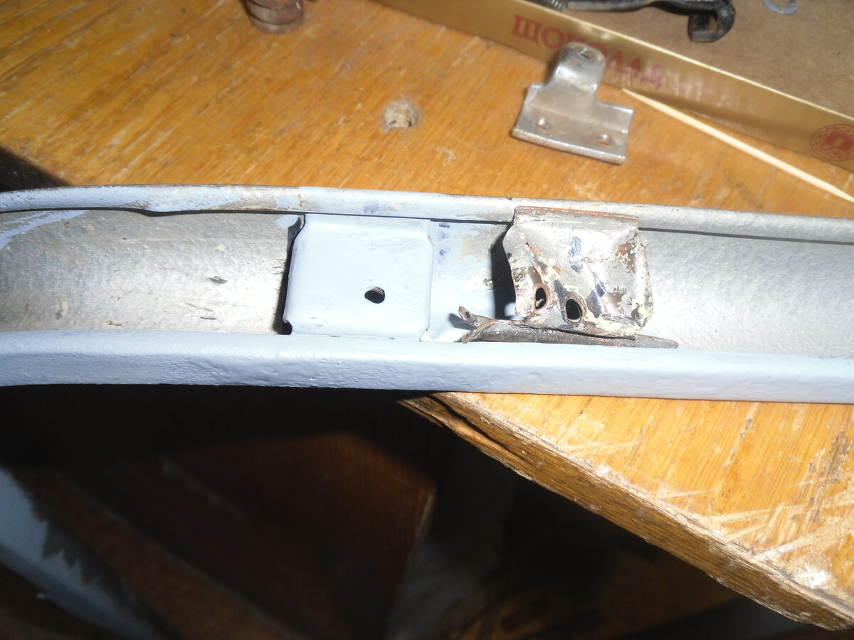

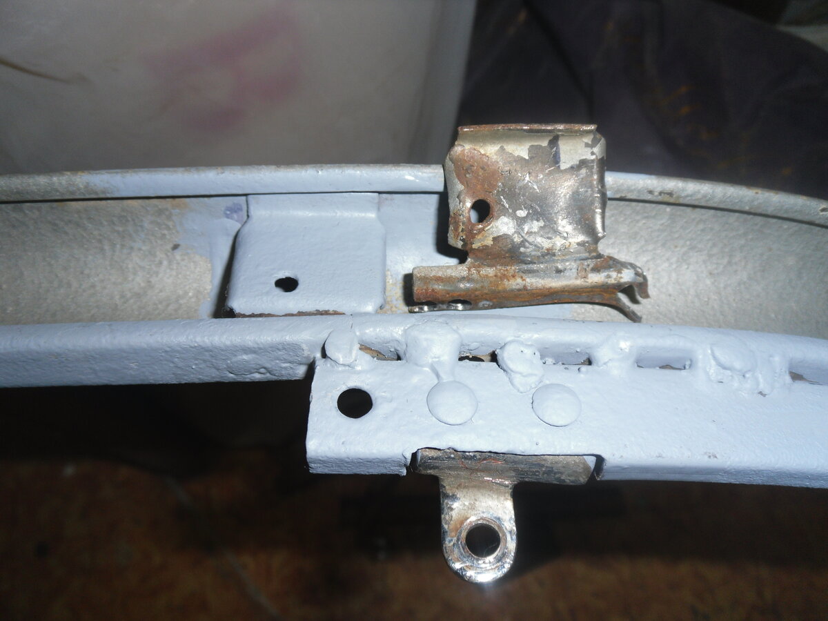

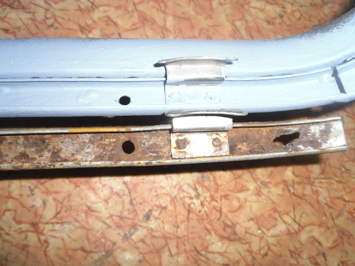

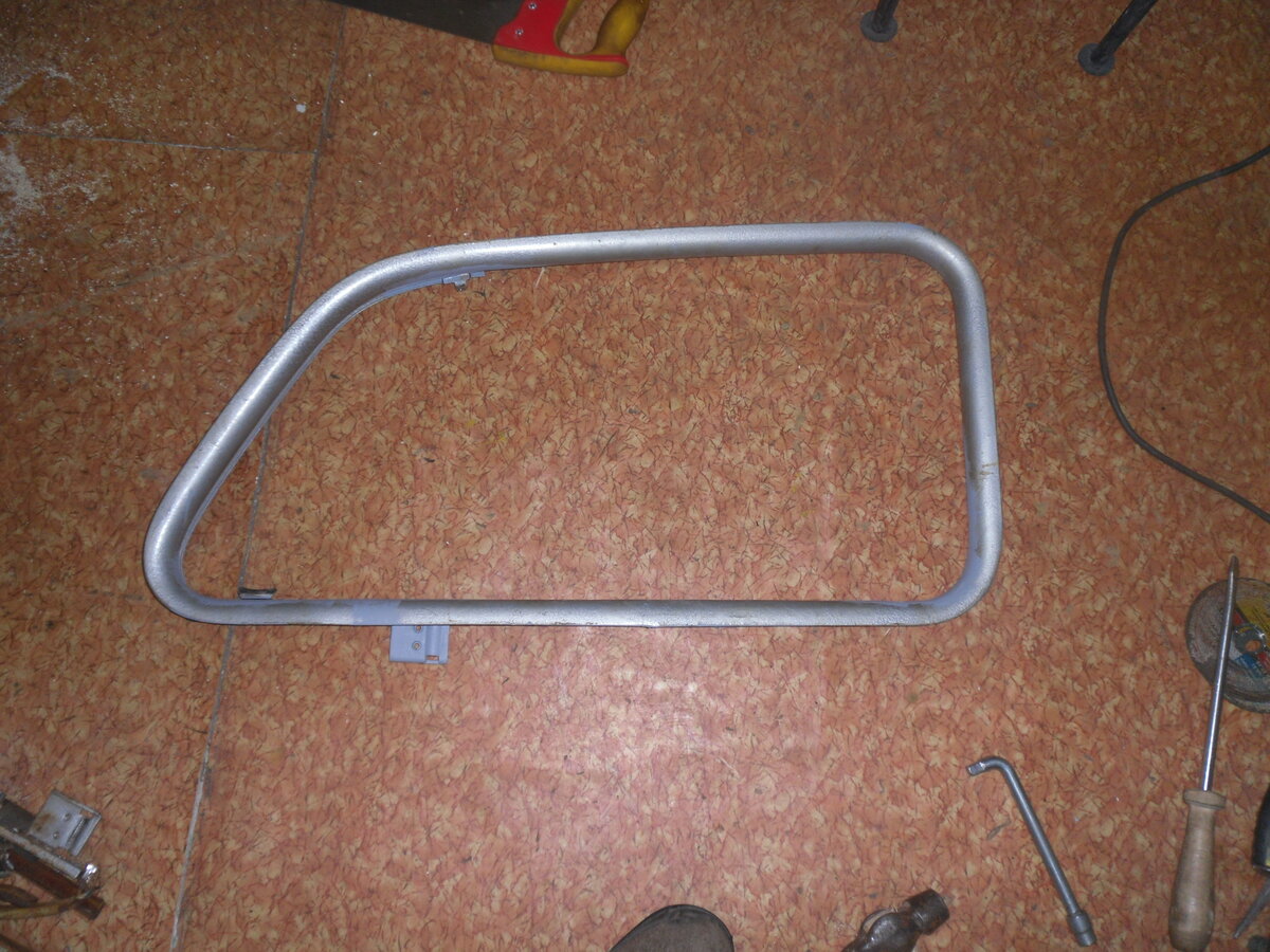

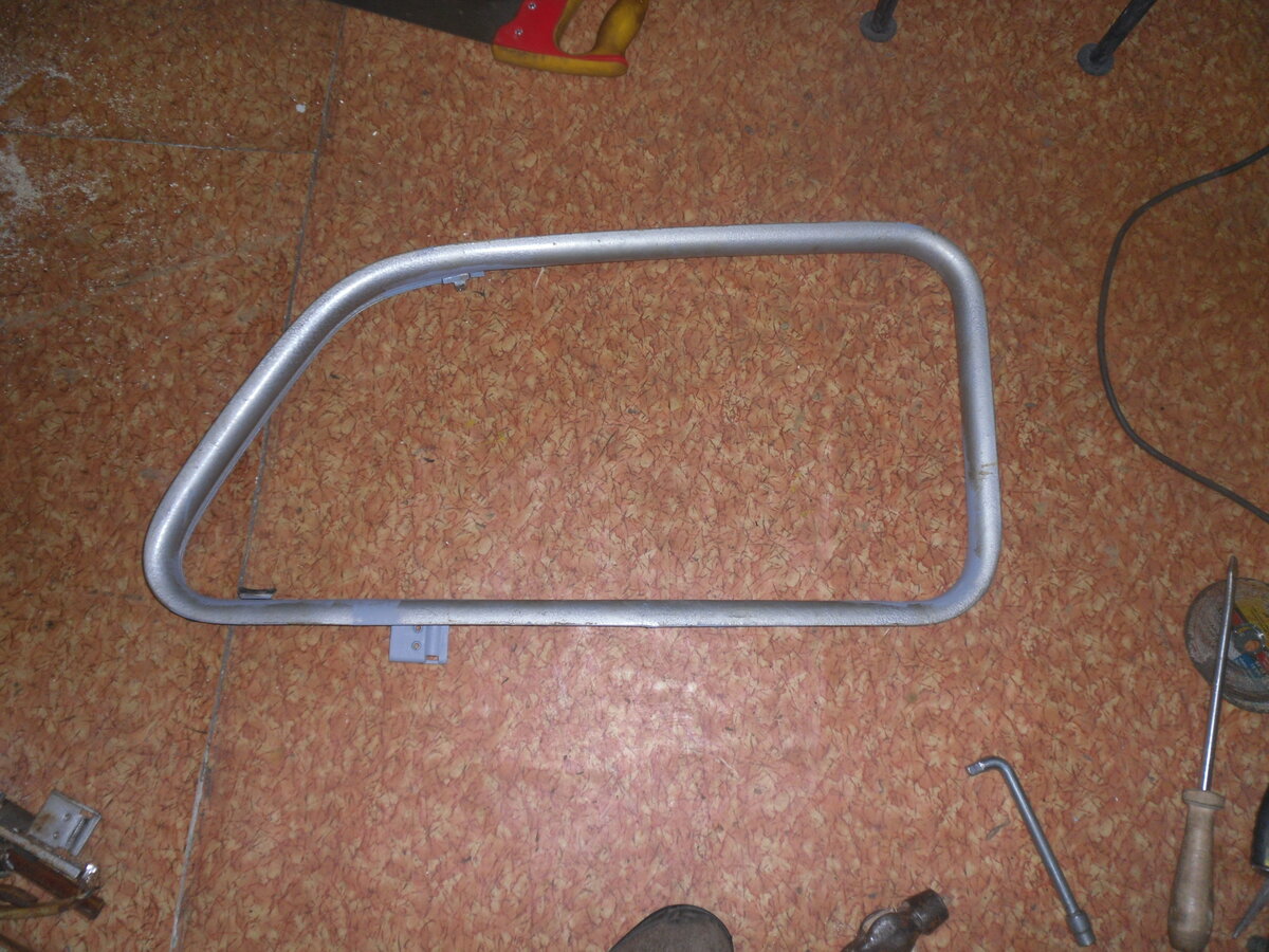

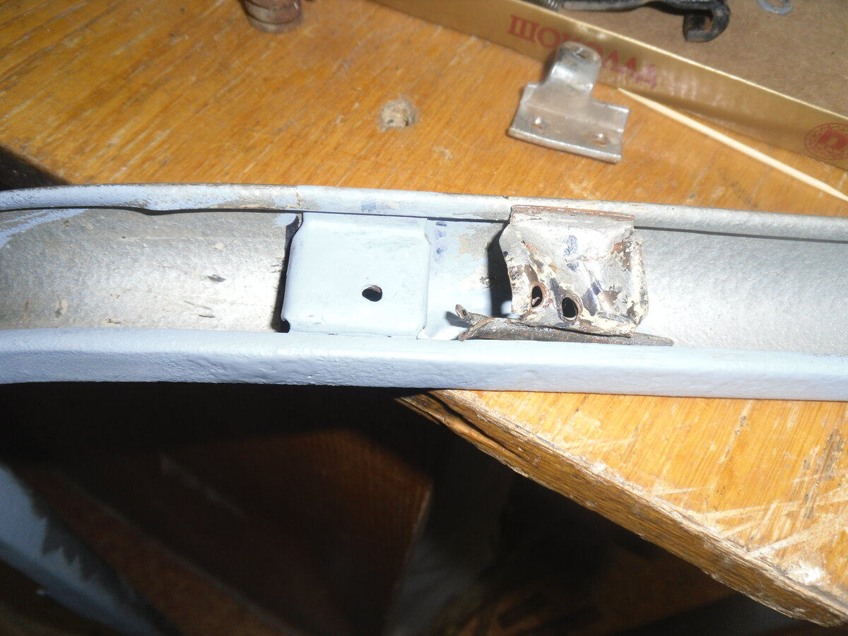

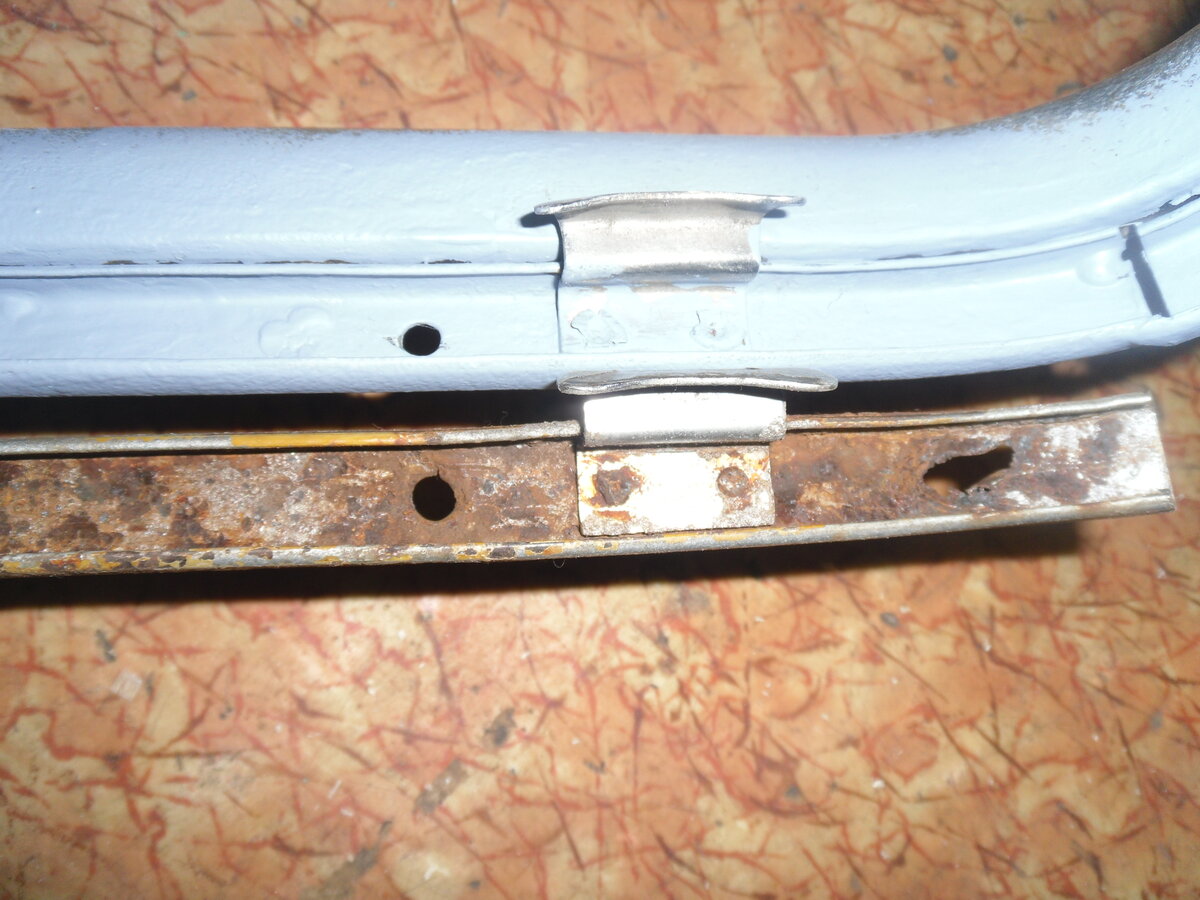

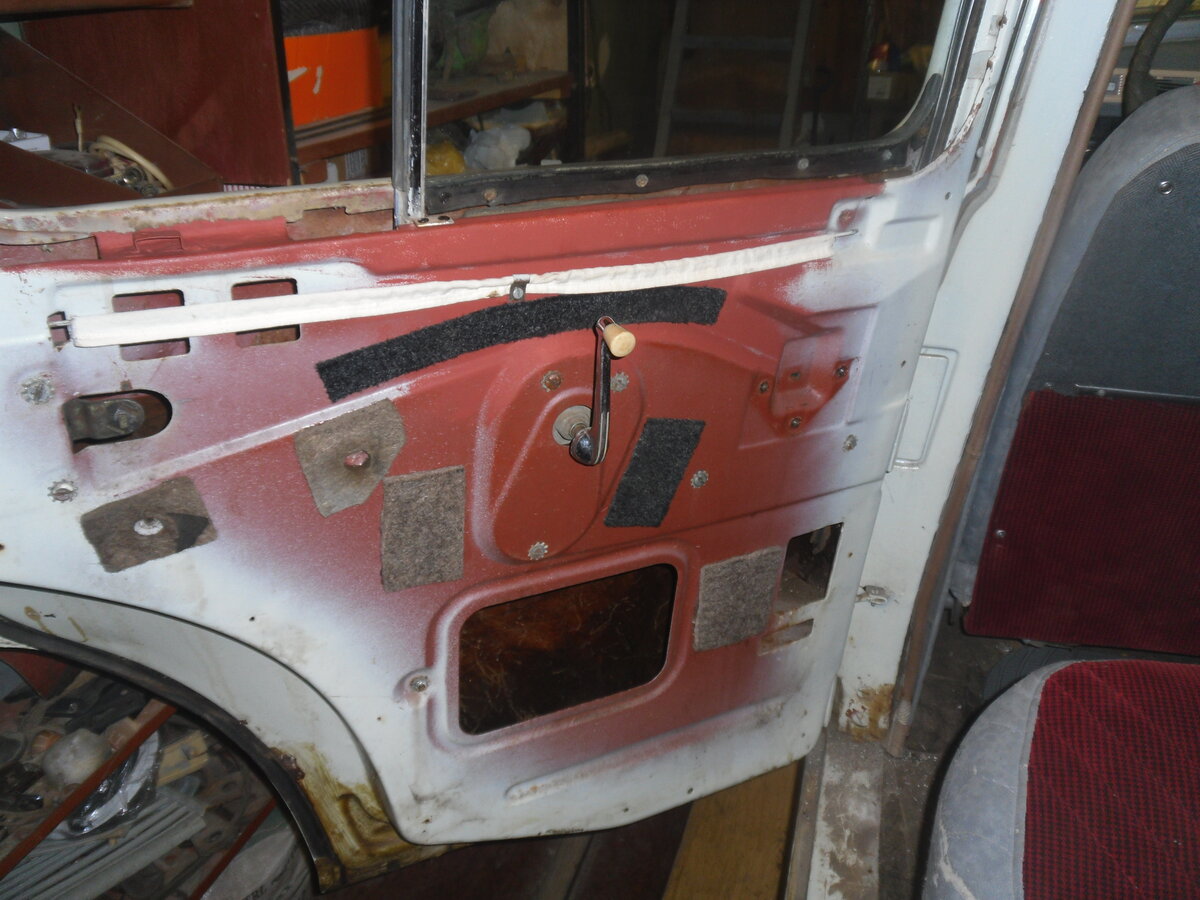

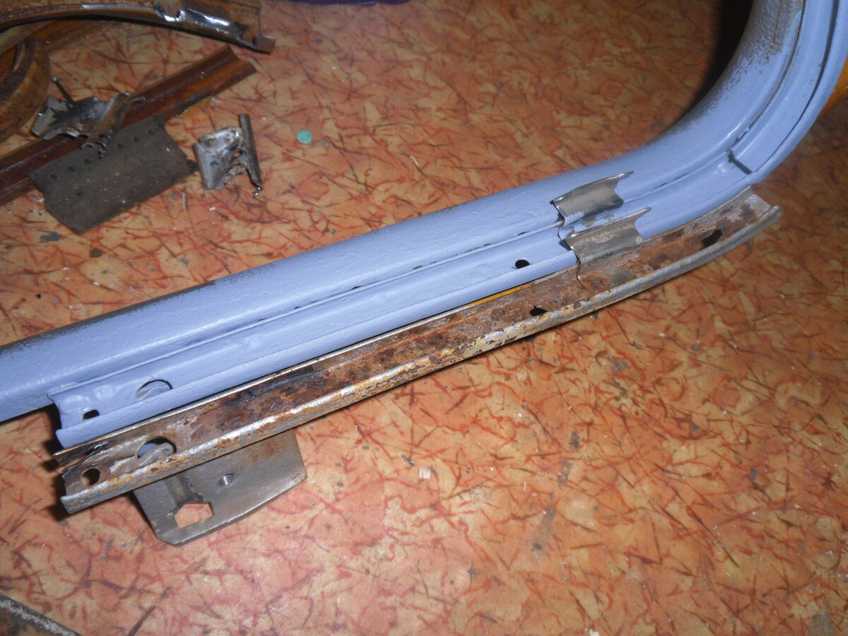

Пару дней поплясал с рамкой этой-же двери. Нижний желобок, где вставляется уплотнитель форточки сгнил, как и на передней двери. Взял часть элемента с двери-донора. Также заменил в рамке две закладные под саморезы крепления рамки к двери. Они были тоже смещены, и саморезы не могли за них "ухватится" даже под углом. Высверлил крепления и вварил с донора уже учитывая смещение. Зашкурил, грунтанул. Полностью красить все рамки буду уже когда окончательно разбирать двери под покраску.

Сказал бы заранее, у меня этих рамок завались)))
Да Женя, спасибо, у меня тоже с трёх дверей есть, но закладные под винты по отношению к отверстиям в рамке двери смещены у многих, видимо на конвейере дефект был(((
13 439
5 953
Нет, просто рамки сильно индивидуальны, как и двери,капоты и пр. Все варили по месту

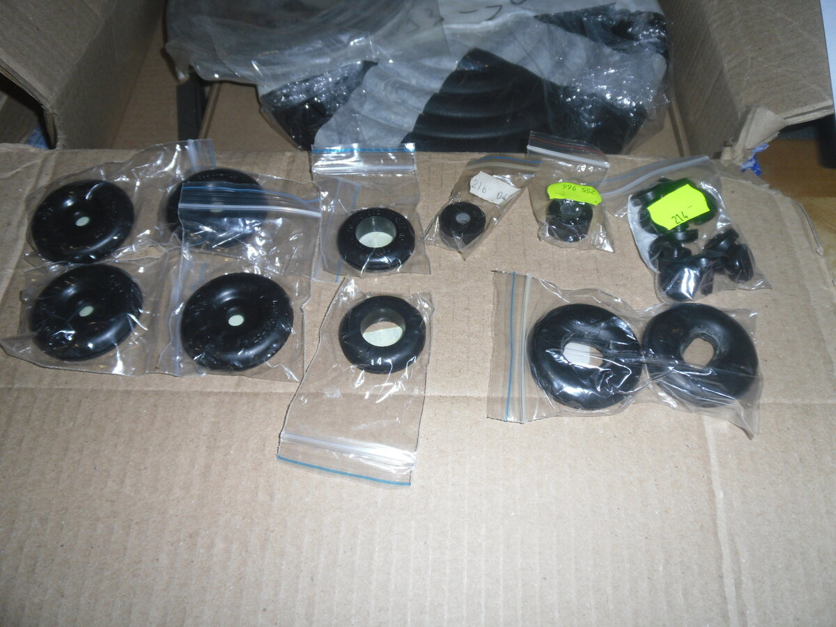

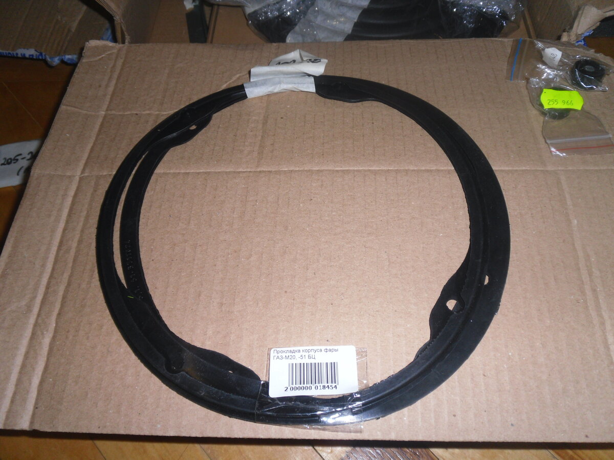

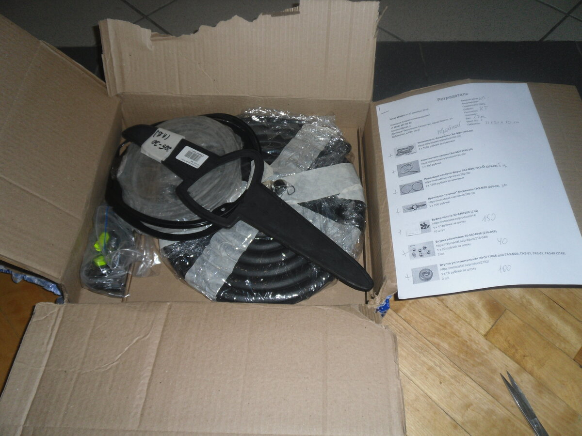

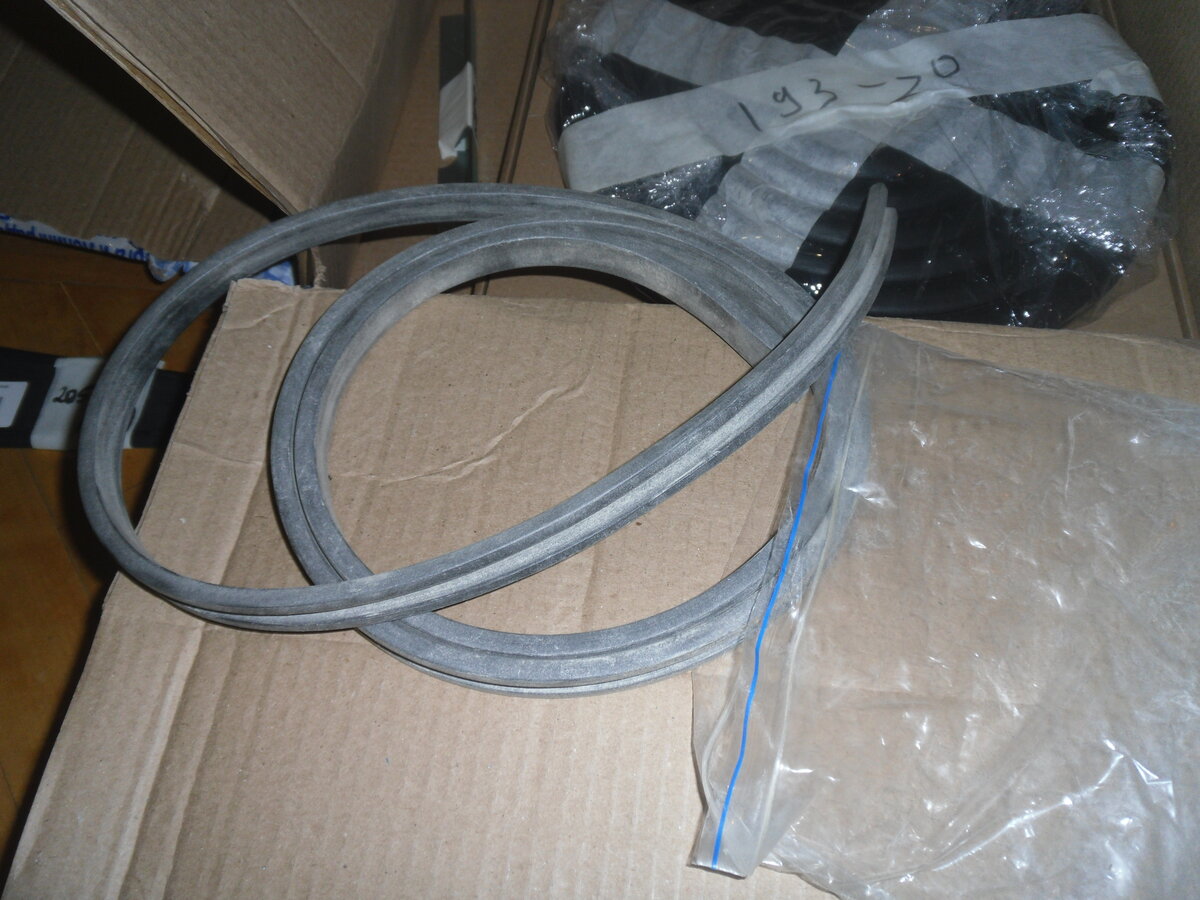

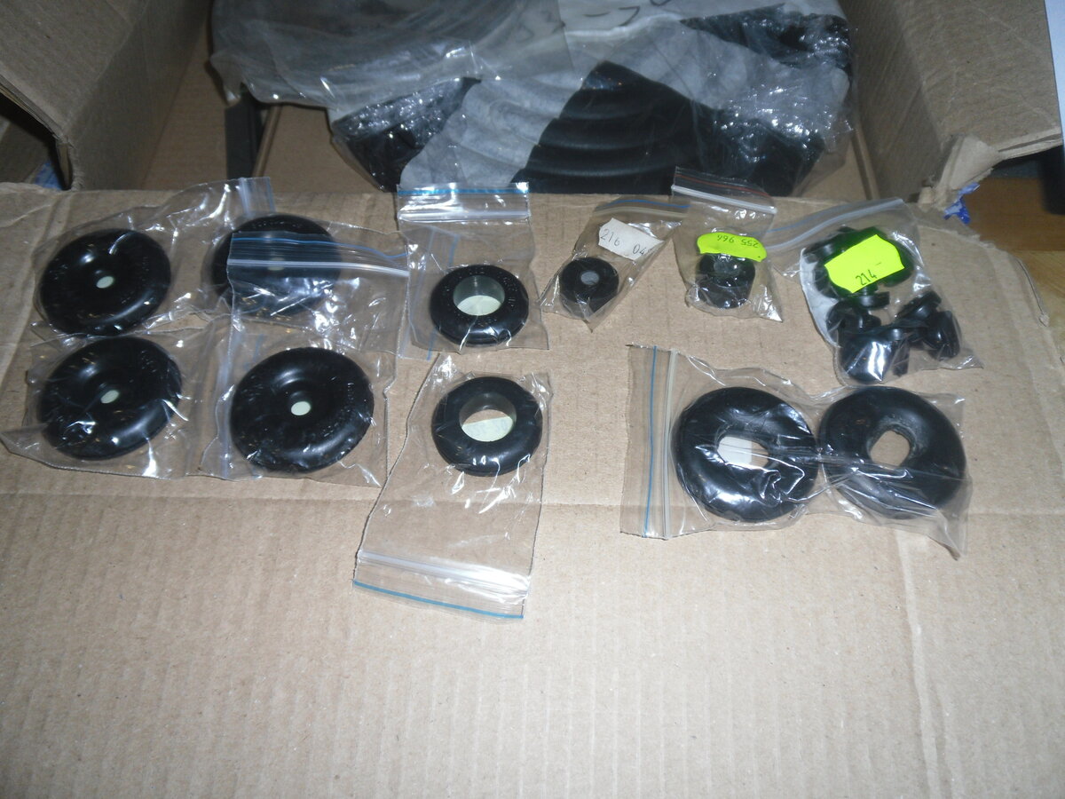

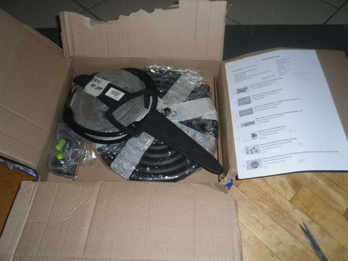

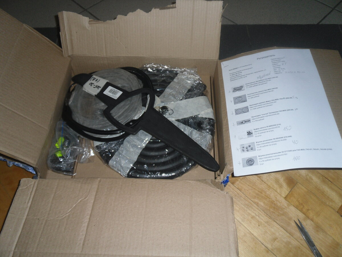

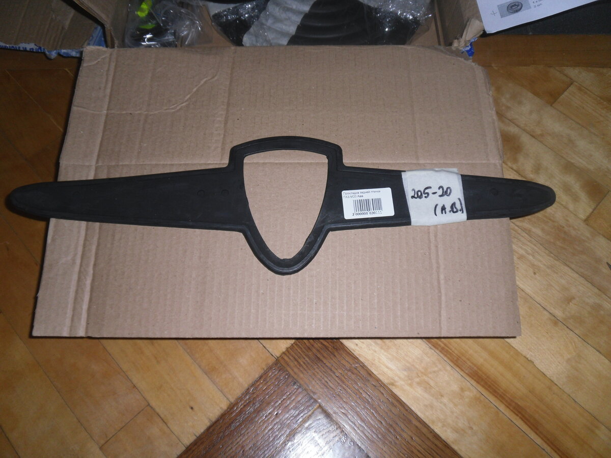

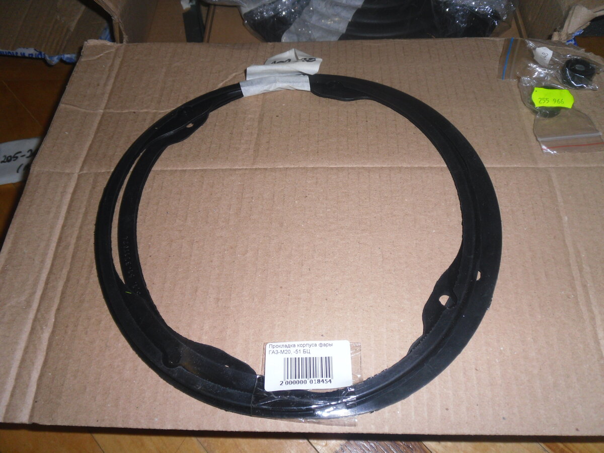

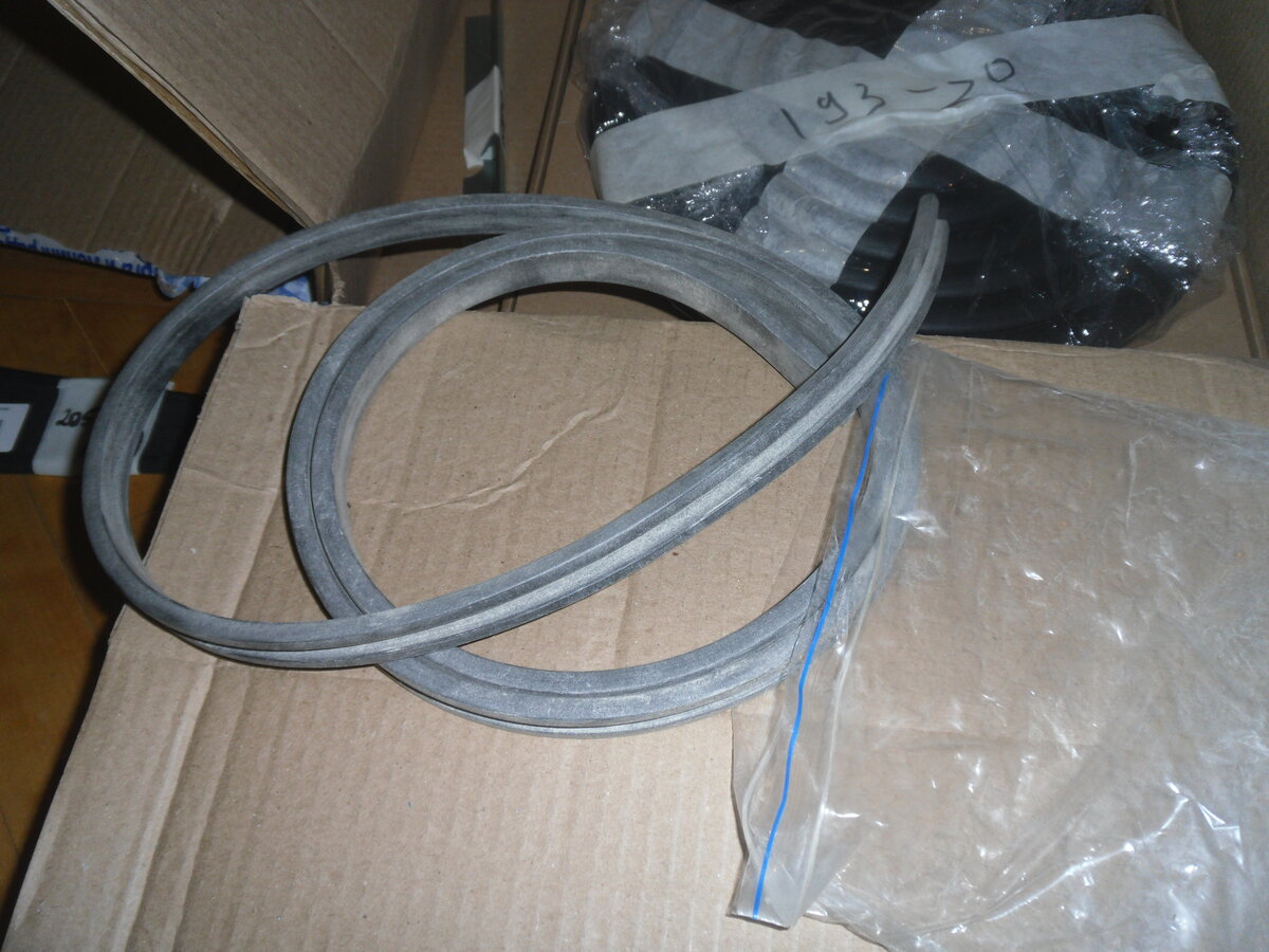

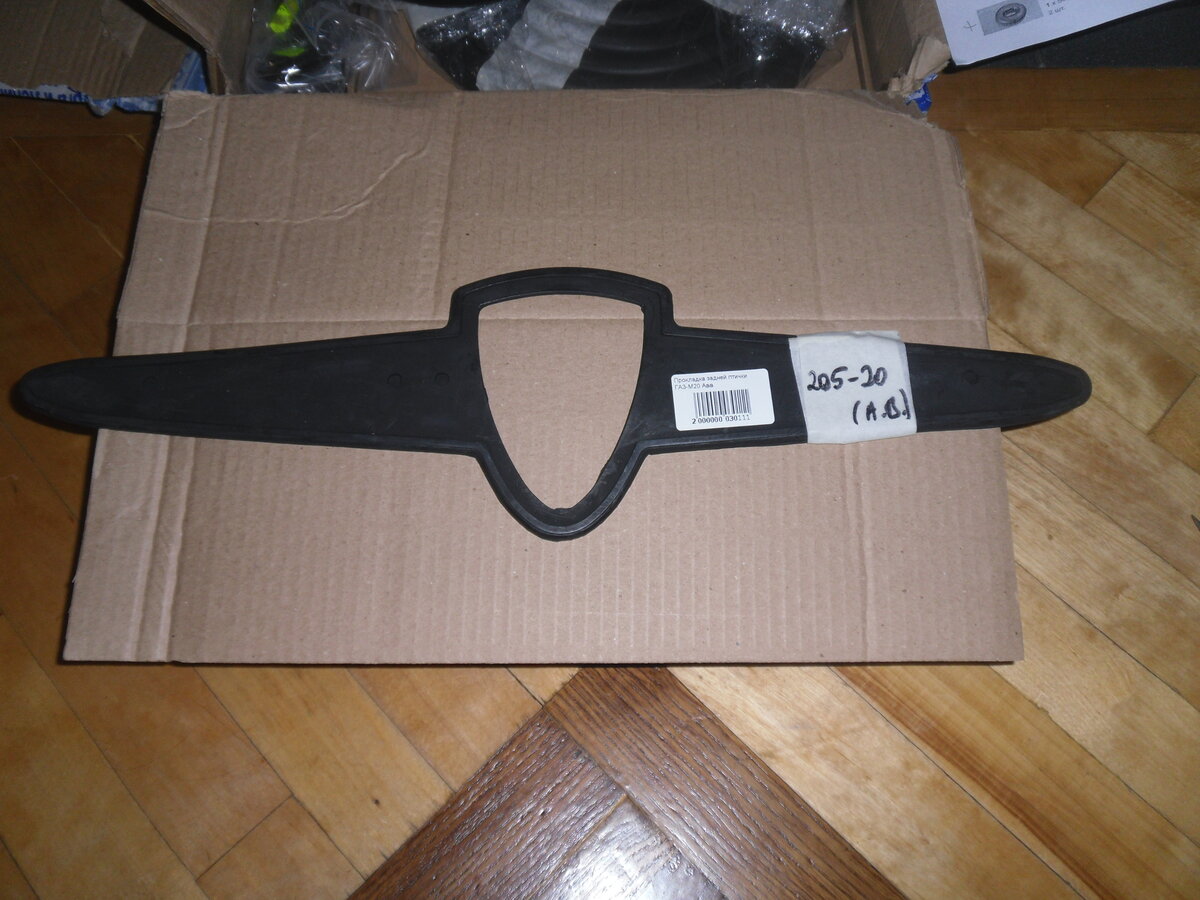

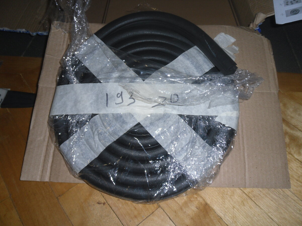

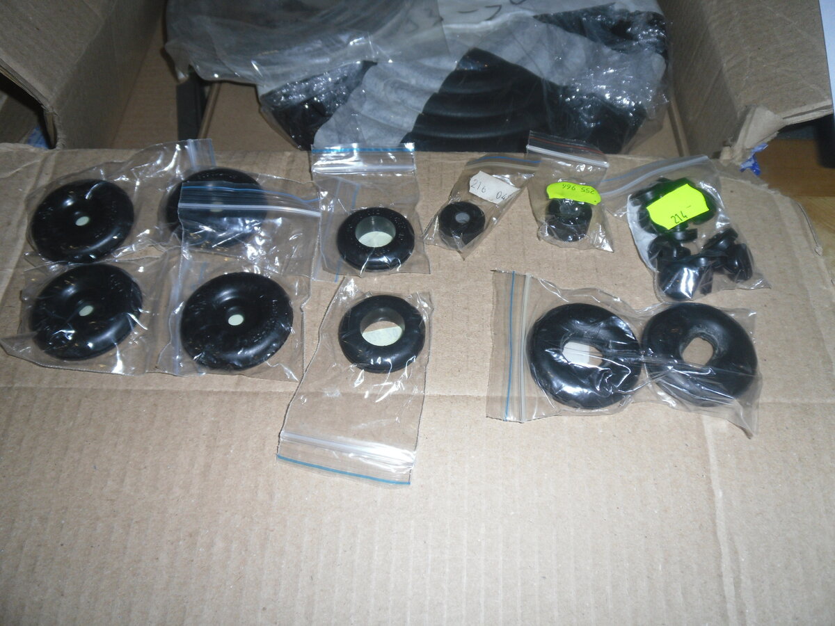

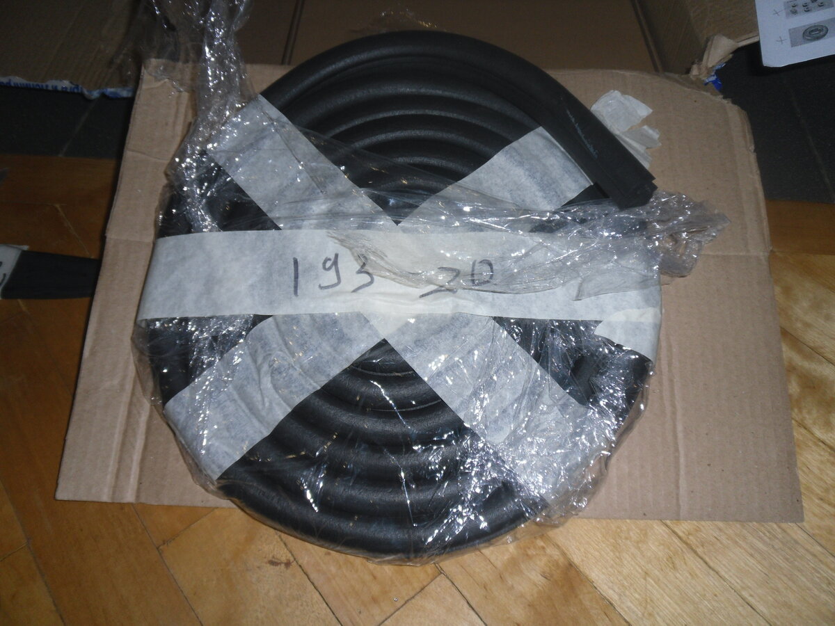

Пришла посылка из Ретродетали. Нужные уплотнители и прочие няшки. Артём положил и фирменный календарь, большое спасибо.
Жена уже примеряется календарь повесить у себя на работе, поделим пополам его, ей верхнюю часть мне нижнюю, благо картинок три, всем хватит)))

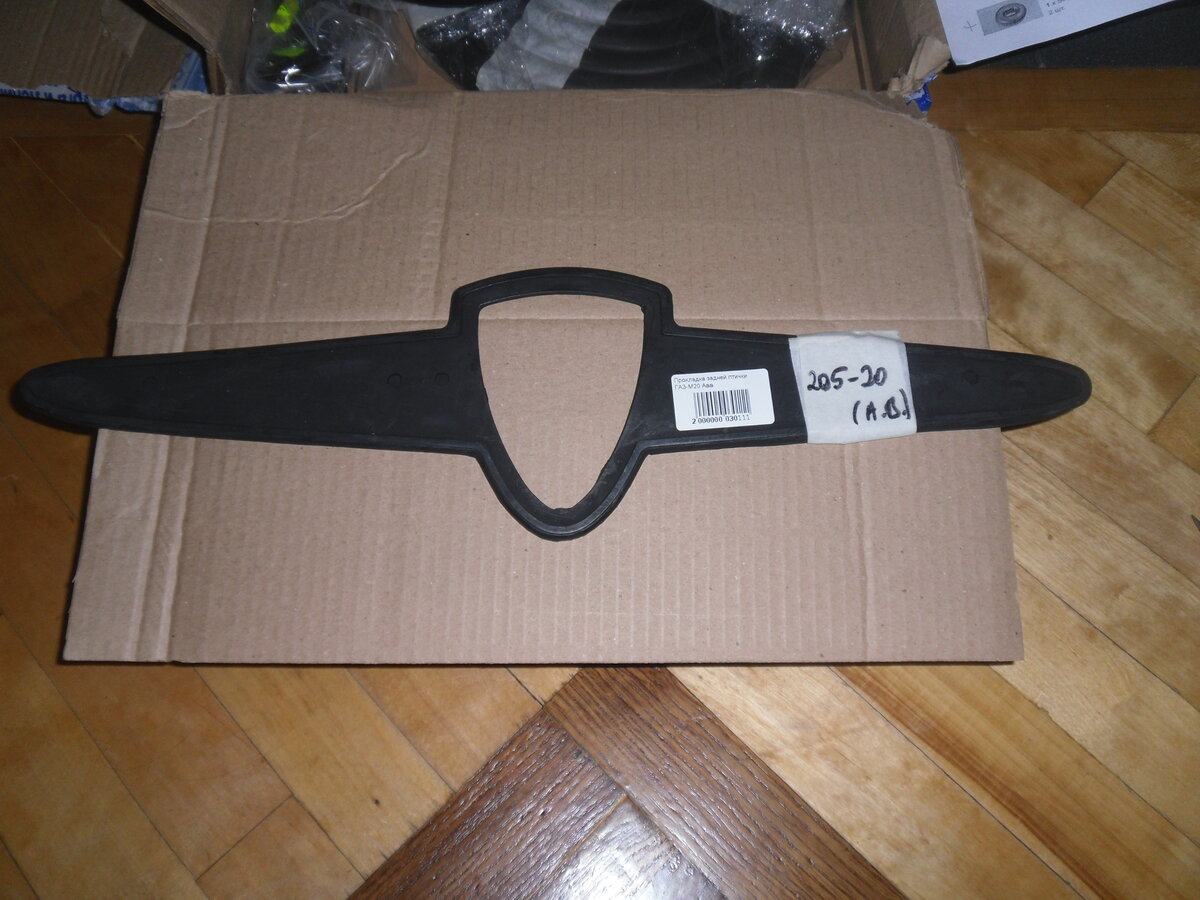

Напишите как подойдёт уплотнитель багажника. Интересно какой профиль в продаже... если можете зарисуйте эскиз сечения с размерами. Спасибо!!!
У меня кузовные работы в самом разгаре, тоже пришел к выводу что все варилось и подгонялось под то что было. А были детали все разные.

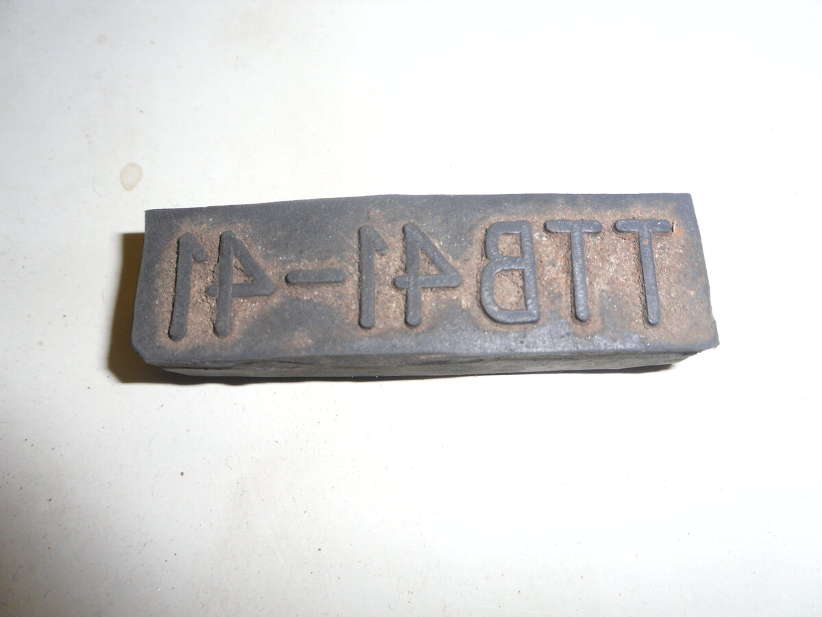

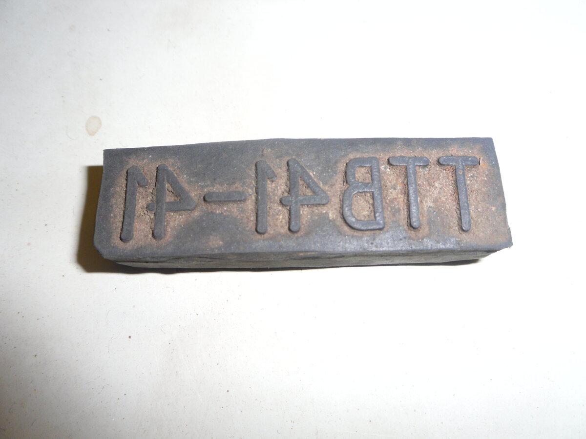

Итак рассказываю, как прошла Наша сегодняшняя встреча с Виктором и поездка в гараж к Победе. О встрече договорились ещё в середине недели, назначили встретится в 9.30 у дома Виктора и поехать в гараж. В назначенное время я подъехал к дому Виктора, он был с племянником Владимиром. Вместе поехали к машине в гараж, ну по дороге я засыпал их вопросами по машине, они тоже спрашивали о её (машине) приобретении у Гриши и т.д. Приехали в гараж, заходим, включил свет, а Виктор говорит, это не моя машина..., вернее не совсем моя, но почти.....заходит племянник и говорит, так это моя Машина!!!, Виктор конечно опечалился, ведь его резиновая печать с номером 41-41 ТТВ с его машины лежала в этой машине, вот так и поворот...

я что то пропустил, что за печать?
Женя, на первой страничке, есть рассказ про встречу с Виктором, на Авторынке, там фотка есть печати, "сщас" пишу продолжение рассказа...

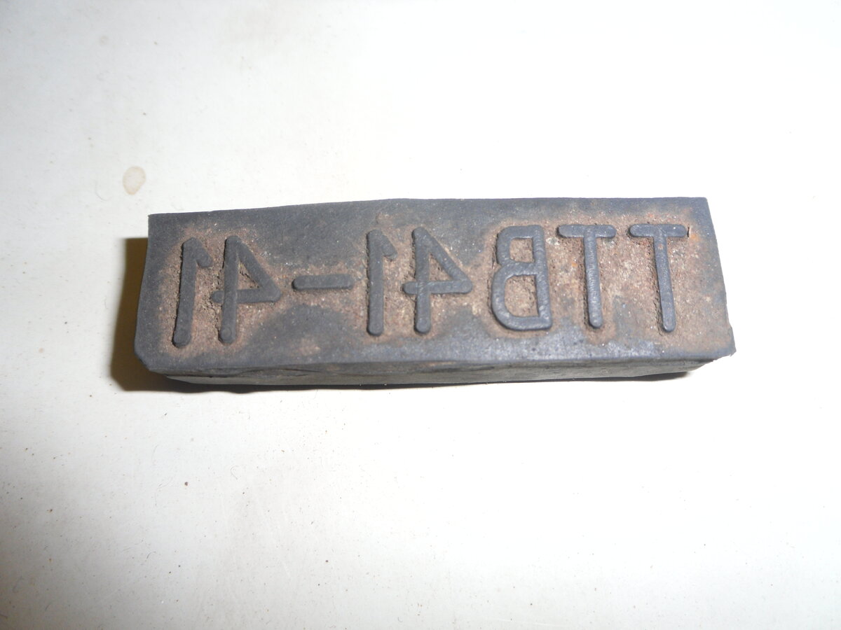

Победу эту (моя которая 1957 года) они думали, что давно распилили в утиль, она была в худшем состоянии, чем первая, тельняшка 1953 года Виктора. Интересно, что обе машины серые были. Вот фото печати нашёл (Женя спрашивал) прикрепляю, чай попью быстро схожу и продолжу рассказ далее.
