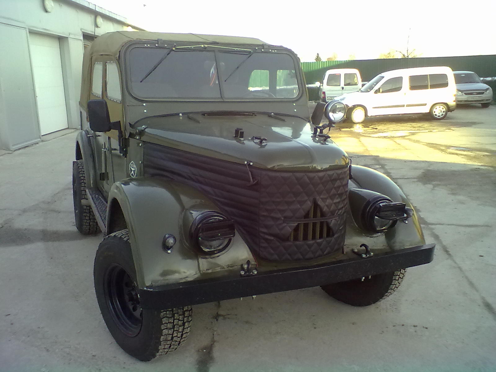

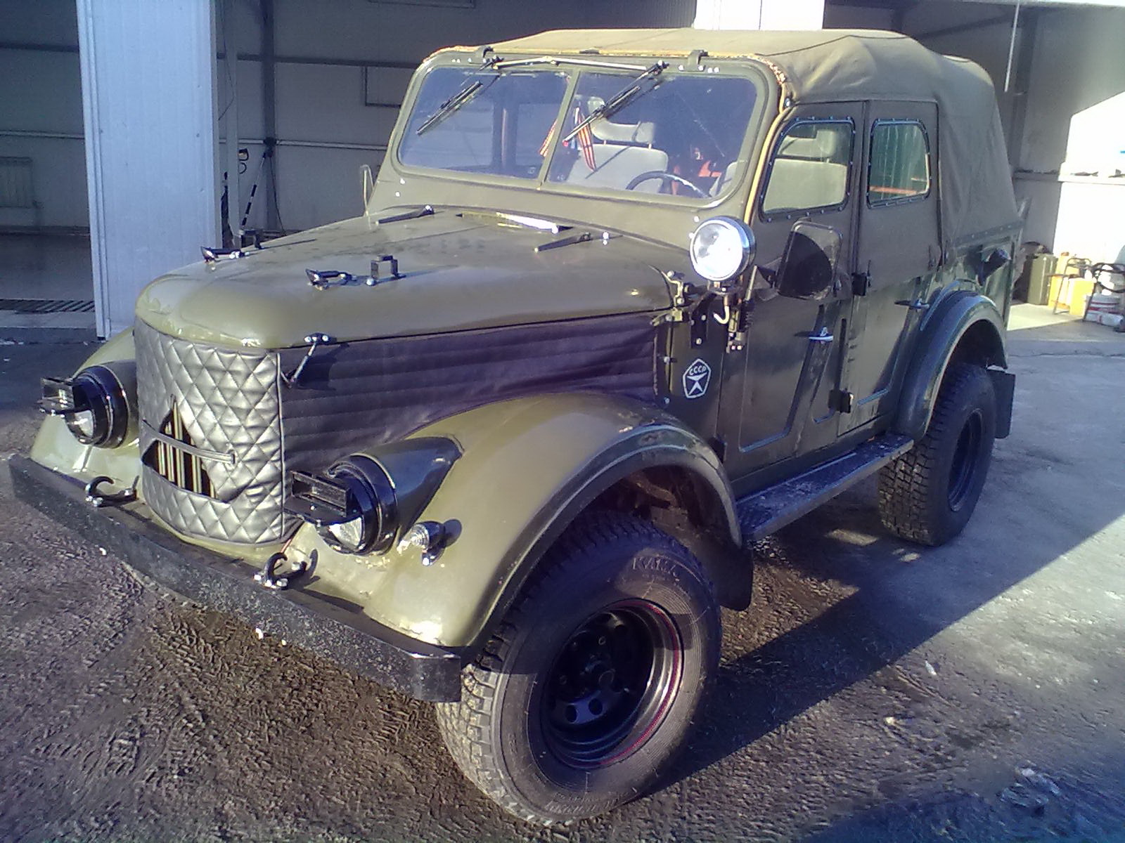

зеркала приподнял, стало получше

Зеркала надо "по милицейски",чтоб в них через лобовое смотреть.На рамку лобового.От газ52,в овальном железном корпусе.

Газик хороший. Тент новодел или из запасов?
я на своем ставил зеркала от 51-го,
вот так

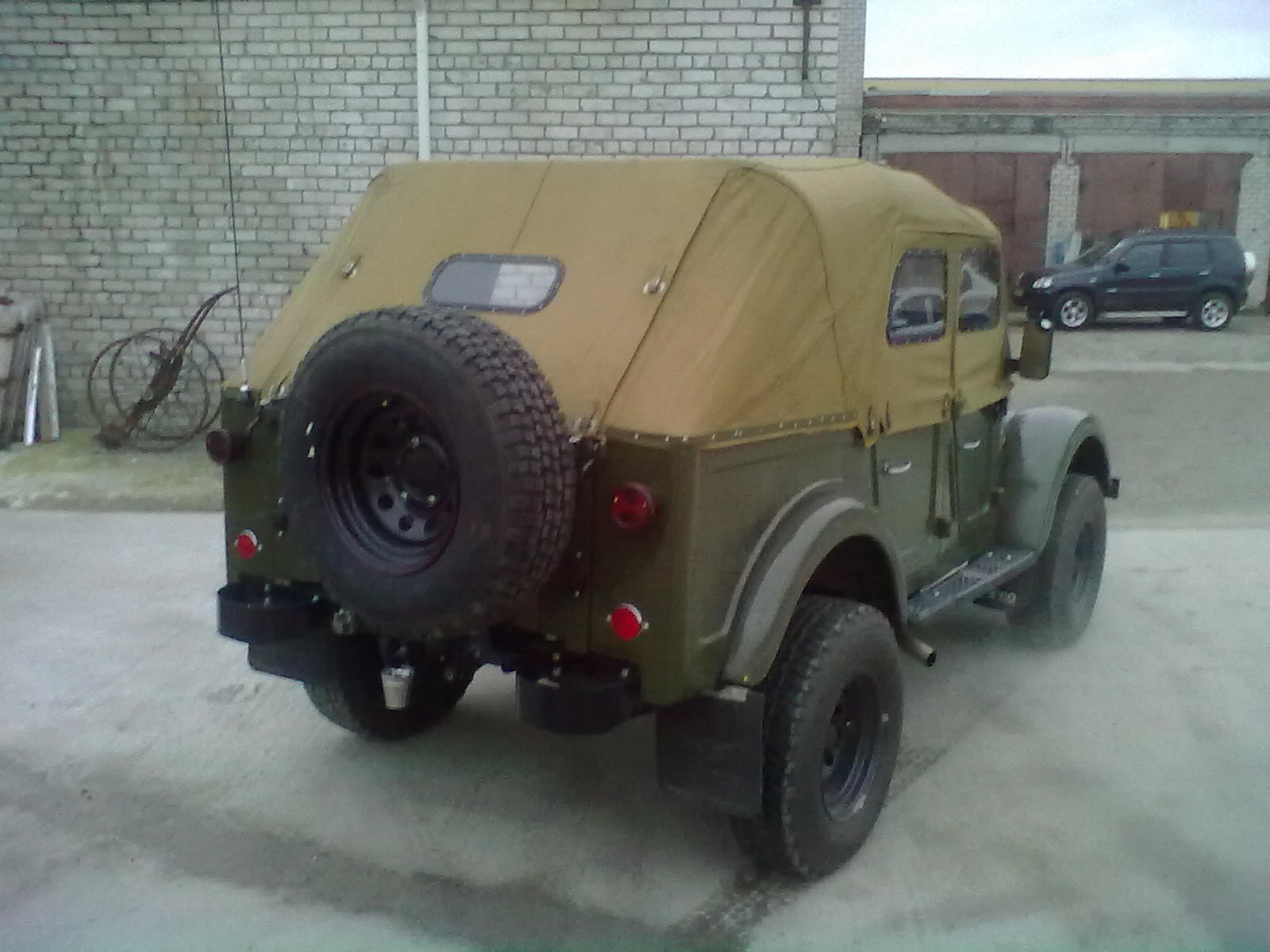

тент заводской, купил у запасливого дедушки за 2тр вместе с боковушками. а зеркала не нашел газ 51. эти когда ставил тента и боковин не было по этому вроде все стояло нормально.
повезло с тентом, поздравляю!
я на свой тоже зеркала искал почти 2 года)))

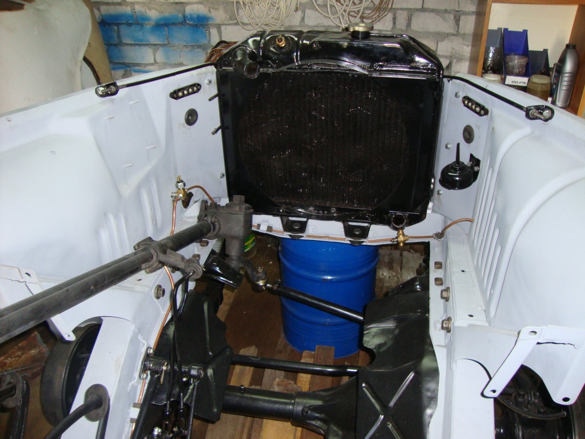

На свою М-72 потихоньку покупаю железо. Через месяц начну сварочные работы

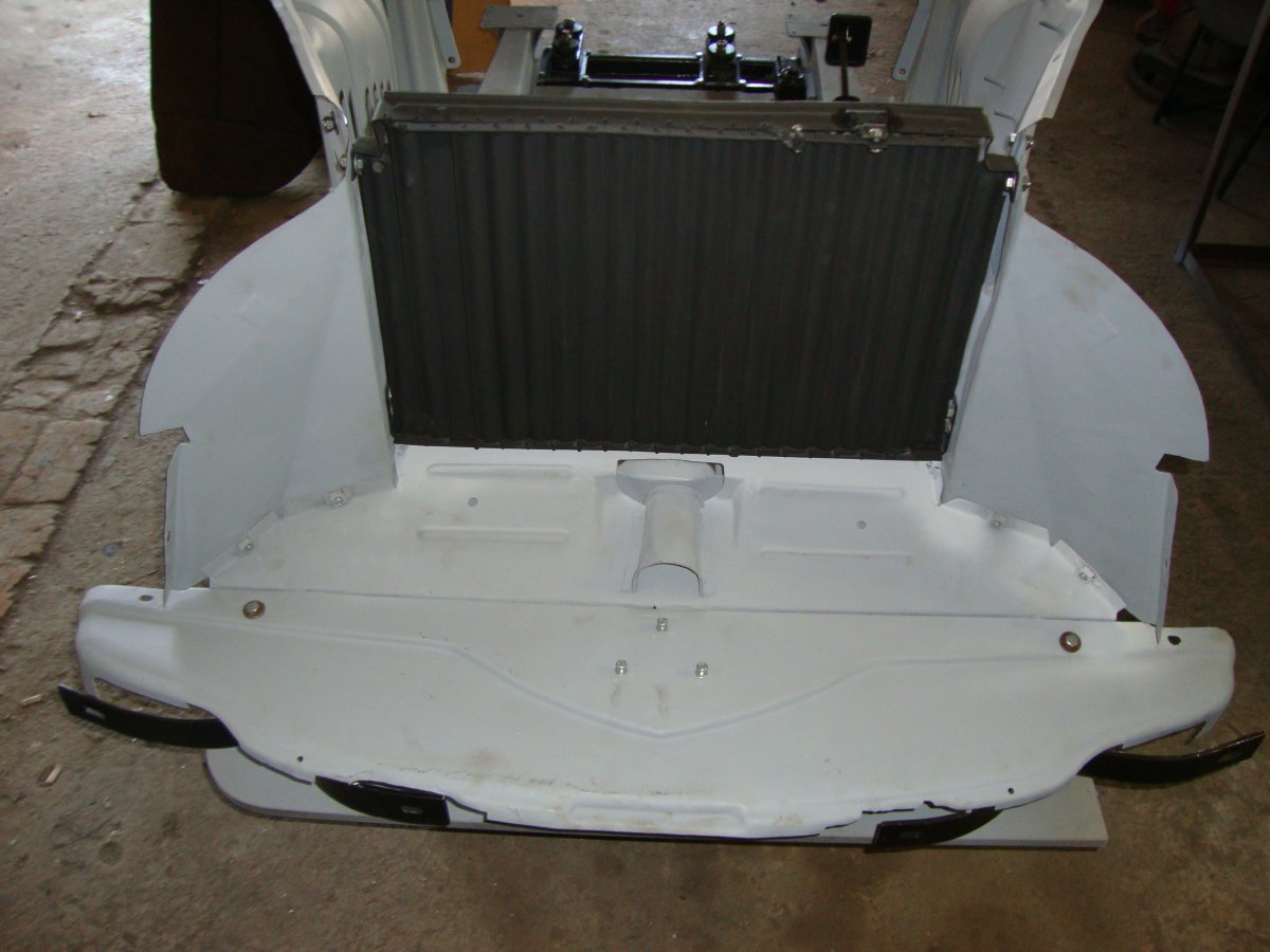

Как продвигаются работы по восстановлению кузова?Еще очень интересно узнать способ крепления жалюзи на М-72, расположение глушителя и расположение и крепление заднего стабилизатора устойчивости.

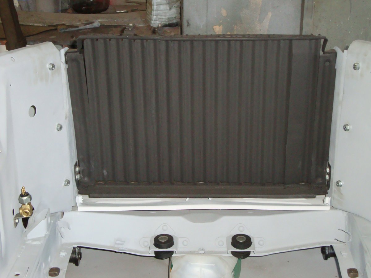

ищутся кузовные детали.Задний стабилизатор никто в живую не видел, только схема в инструкции по эксплуатации. глушитель видел только на фото. Вот крепление жалюзи

Вот хорошо видно крепление радиатора и крепление жалюзи. на поперечине у меня уже стоят подушки под радиатор.
