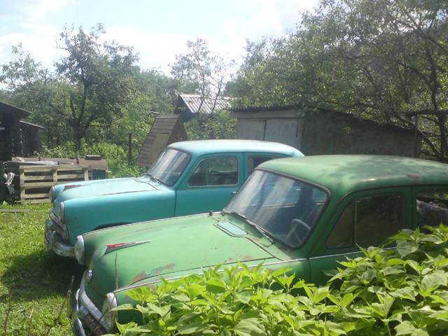

Вот моя машинка 1955г.в., мне досталась в наследство от деда. В нашей семье она трудилась с 1966г а до этого работала по райкомам да по горкомам. Год назад начал реставрировать.

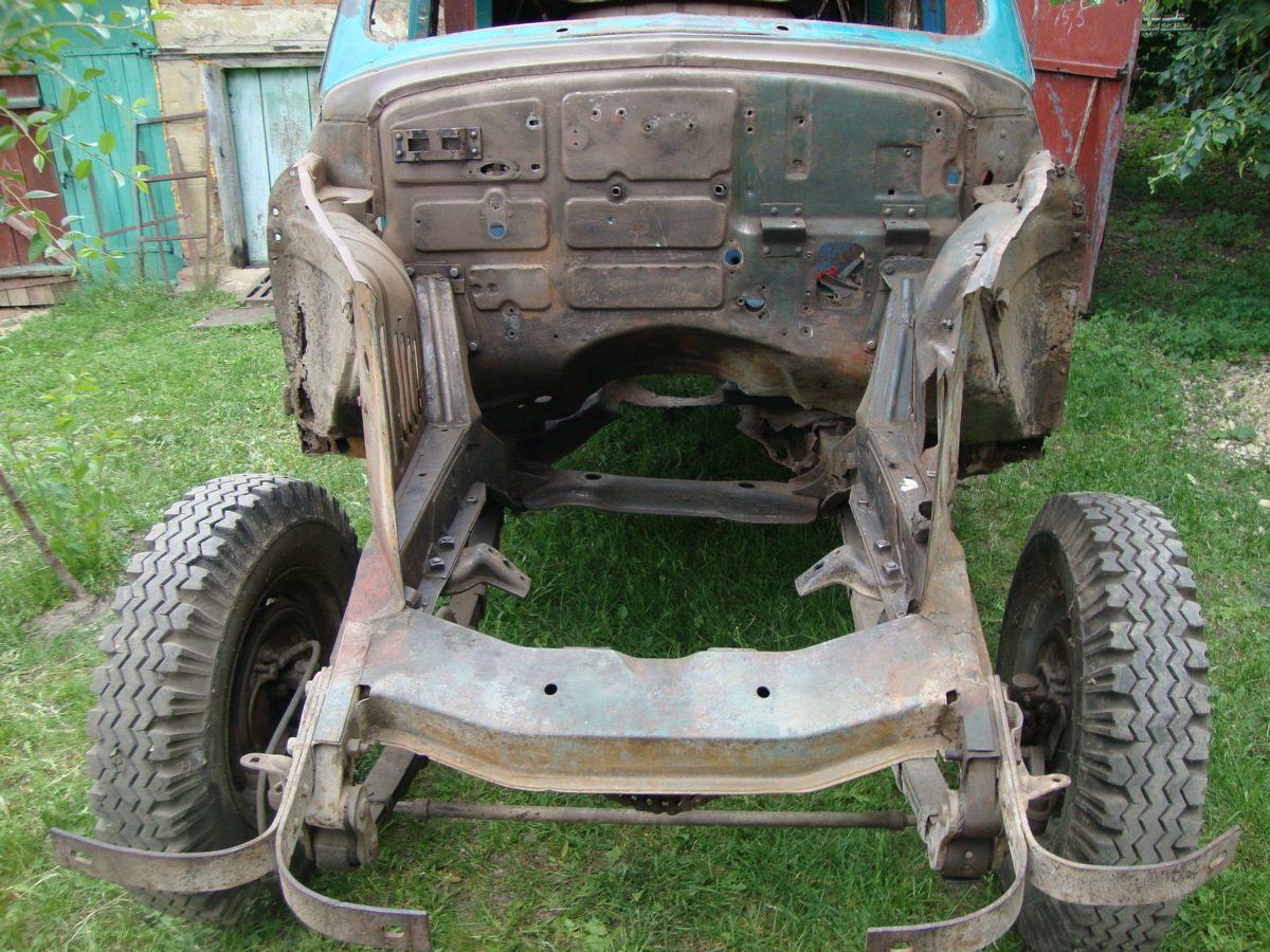

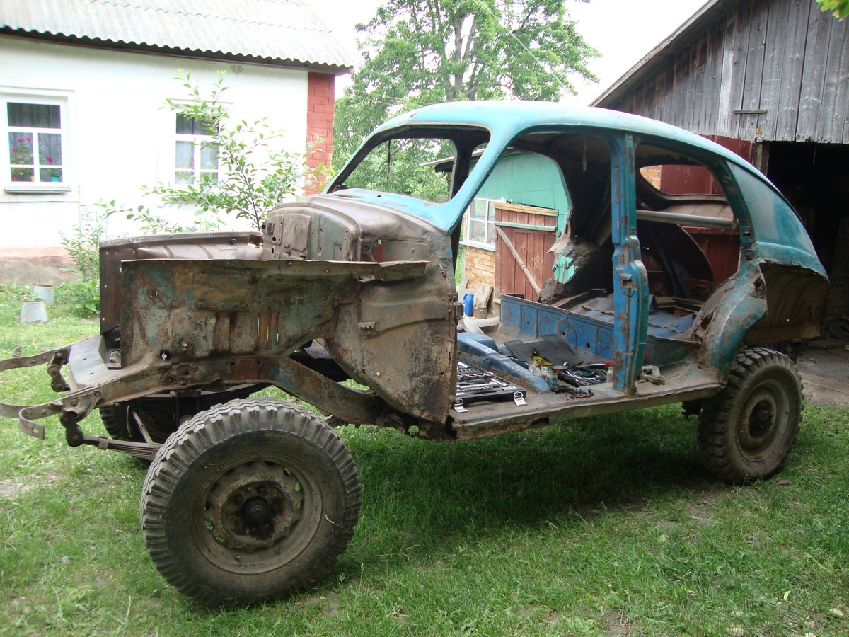

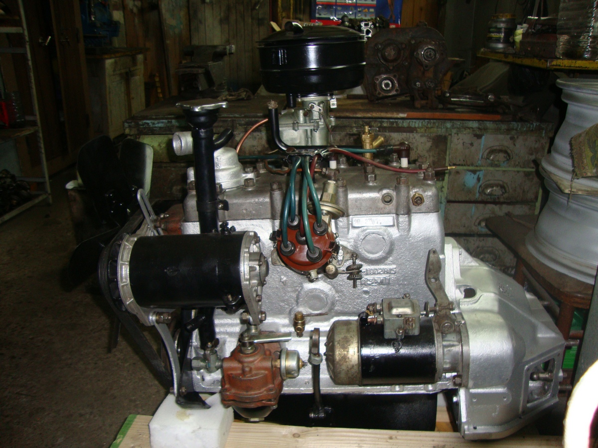

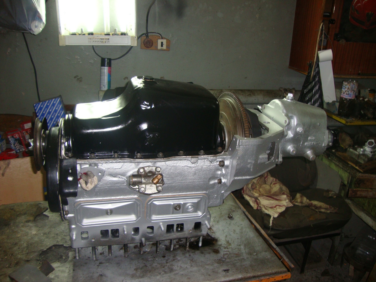

Работы идут но медленно. Закончена передняя полурама ,передняя подвеска, колесные диски, двигатель, мосты, раздатка, карданы и много всякой мелочевки. Фотки выложу позже. Сейчас жду изготовления кузовных деталей и начнется ремонт кузова.

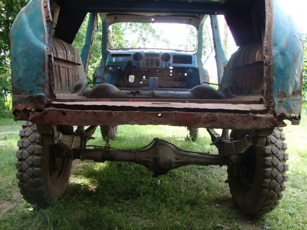

Кузов сам по себе усилен большим числом деталей, все они как правило сгнивают от времени, приходится изготавливать новые. Это конечно же занимает не мало времени и сил.

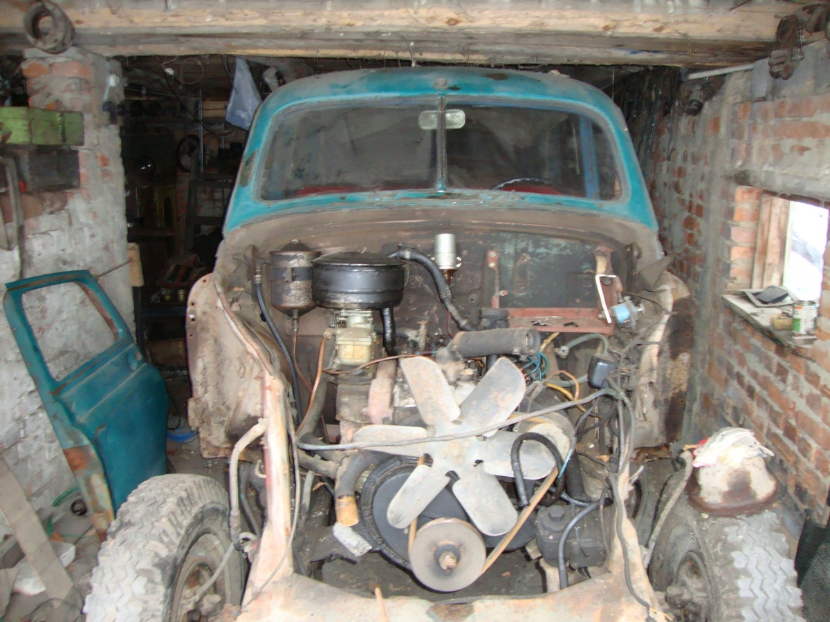

О! На одном фото спереди слева стоит хороший диск от "Эмки". :roll:

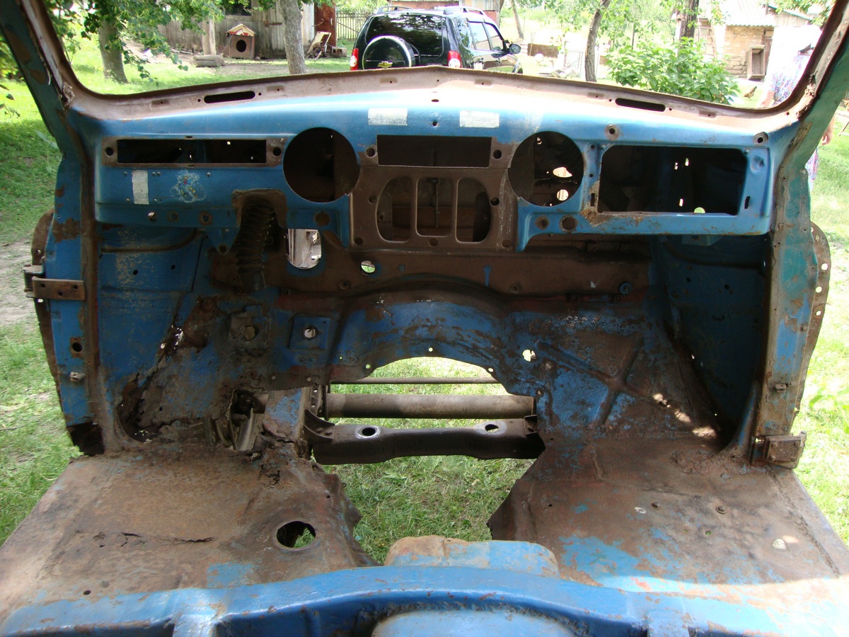

Кузов сильно поврежден предыдущими ремонтами. Приходится считай все делать заново. На восстановление передней полурамы ушел почти год. Помимо того что лонжероны сгнили под днищем напроч так и еще левая сторона была ударена. Основная проблема мало документации по М-72 и в живую в Брянске не у кого посмотреть.

Таких дисков у меня четыре

Основная проблема в передней подвкске т.к. она на М-72 своя.Свои рессоры. верхнии кронштейны стремянок. стойки амортизаторов.задние кронштейны рессор. Все изношено до предела. Стойки амортизаторов делал заново, задние кронштейны рессор переделывал полностью.

На Ваши мосты эти диски смогут встать если подрезать центральное отверстие, то есть изуродовать диск... Пока диск встал из-за того, что передняя ступица от обычной "Победы" или "Волги". А больше нет, случаем, деталей от "Эмки"? Очень нужны! :D :roll:

Диски портить не собираюсь т к есть родные. из запчастей на М-1 пока ничего в гараже не попадалось.
