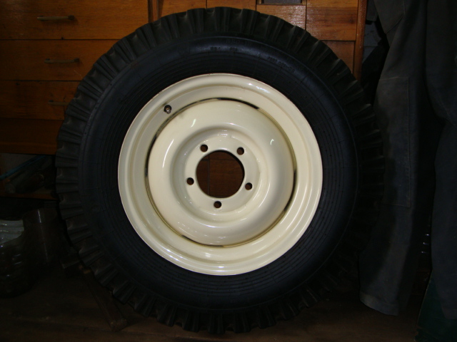

Таких дисков у меня четыре
На Ваши мосты эти диски смогут встать если подрезать центральное отверстие, то есть изуродовать диск... Пока диск встал из-за того, что передняя ступица от обычной "Победы" или "Волги". А больше нет, случаем, деталей от "Эмки"? Очень нужны! :D :roll:

Диски портить не собираюсь т к есть родные.
И это правильно! Может потом и "Эмку" захотите собрать!

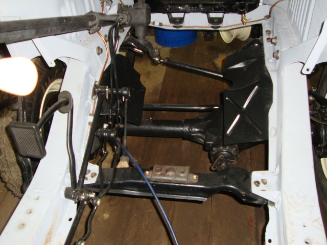

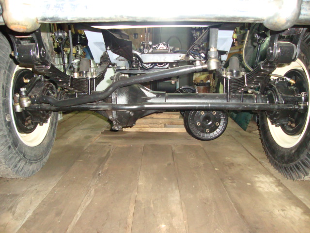

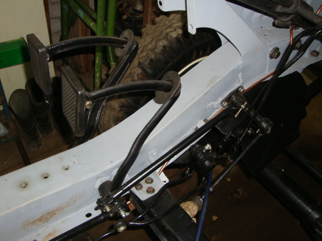

передняя балка самодельная еще дед ставил когда передний мост выкинул.
Я так понял кусок трубы к которому приторочены победовские поворотные кулаки?

правильно понял!

получается отлично..перед покраской будете по новой разбирать все?

конечно это предварительная под сборка. Большинства родных деталей не было, поэтому все собирается в кучу и смотрится чего не хватает. Перед покраской все разберу и разложу по коробкам.
На прошлой неделе все таки получил ПТС. Теперь можно заниматься непосредственно кузовом.
