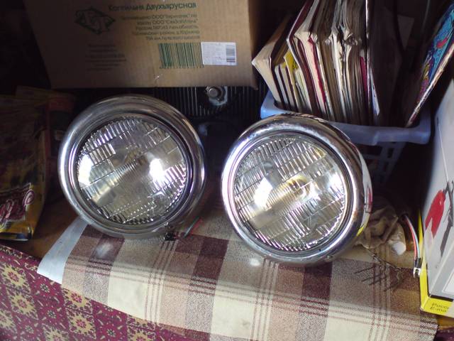

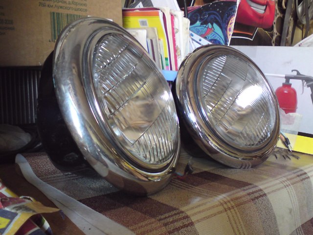

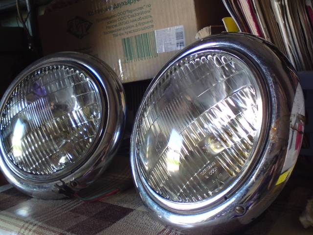

Подсобрал фары теперь выглядят вот так. Спасибо Мише (автостайлу) за вещицы))))) Осталось сделать правельно провода.

Молодец Серёга, получилось классно!!! :D

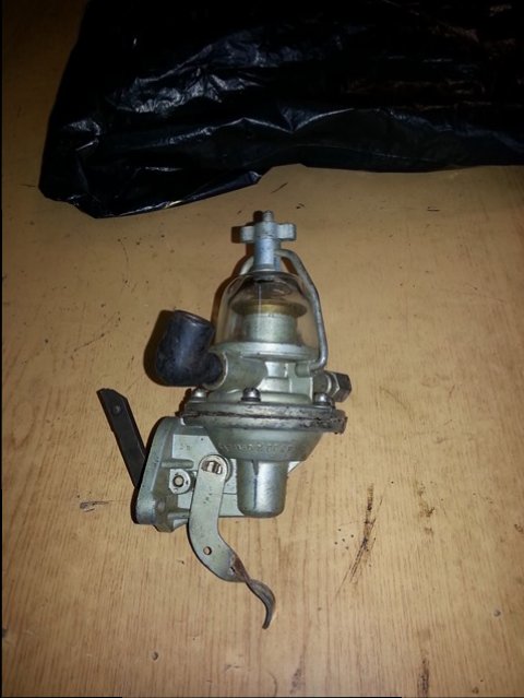

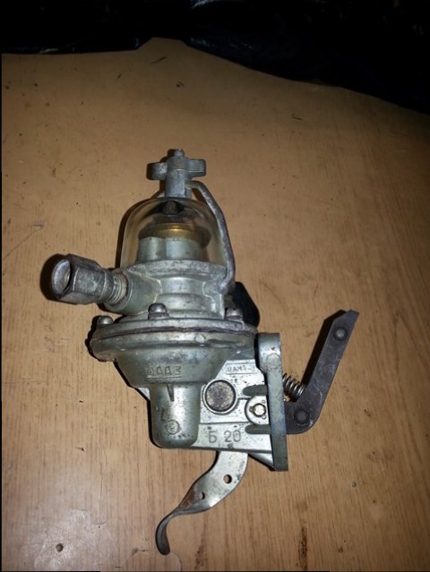

Всем привет,давно не чего в теме не писал. Хочу похвалиться приобритением. Новый бензонасос не дорого достался. В каталоге чот не нашол маркировку. Посмотрите это победкин и что сделать для профилактики?

Победкин, я такой Мише autostyle задарил...

Да, у него крепление к блоку наискосок, у 21-ой ровный ромб.
Для профилактики наверное мембрану поменять надо.
5 106
2 850
Попробую поискать ремкомплект от газ 51-52, мембраны у них одинаковые я пологаю.

помимо мембраны, скорее всего рассохлась прокладка стакана, потребуется замена, можно под оригинал из пробки вырезать.

Спасибо я про нее тож подумал.

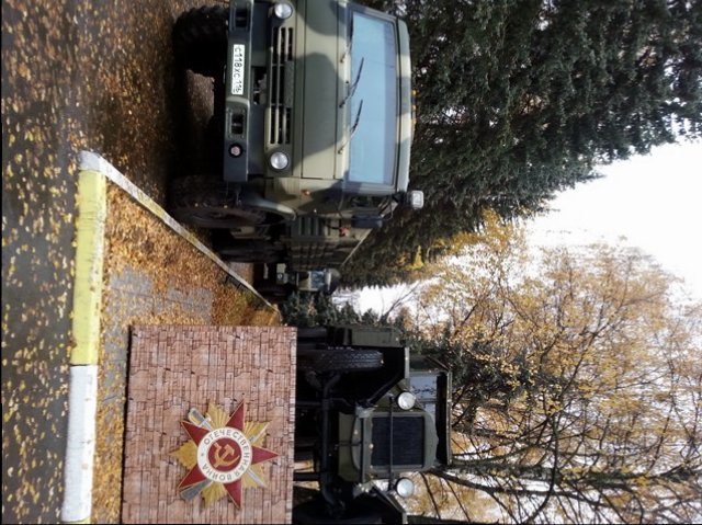

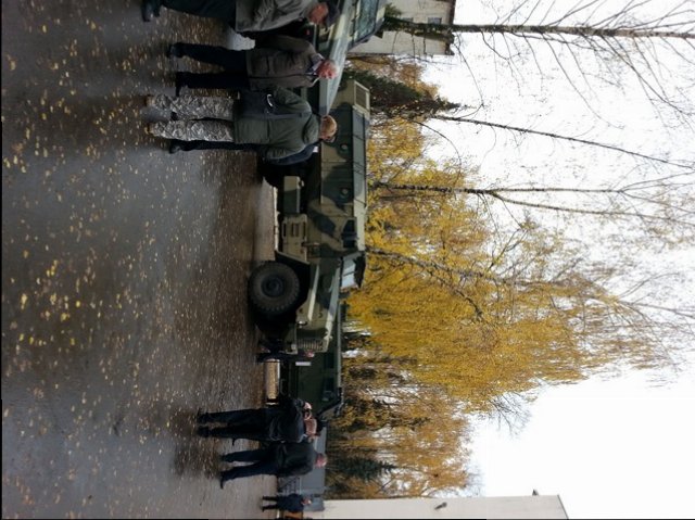

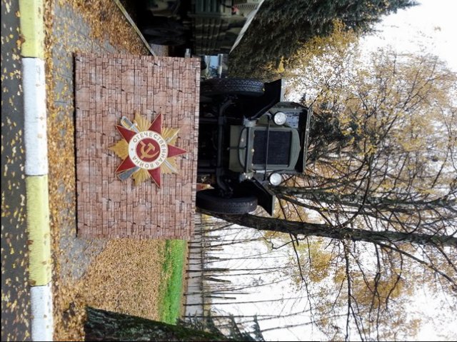

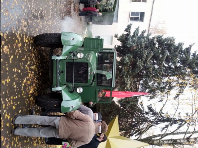

Всем привет,сегодня присуствовал и даже учавствовал пассажиром на авто УралЗис в открытии памятника военным автомобилистам испытателям НИИ21. НИИ21 юбилейная дата 60лет. Было показанно много военной техники последних разработок и праздничьный марш. Фото и видео попоже.

Диафрагму лучше сразу заменить) как вариант ремкомплект зил-130 (не редкость) Удачи!

Срасибо учьту.

Вот фото.Буду пополнять на УралЗисе был пассажиром)))
7 691
7 994
Хороший ЗиС-5В! Похоже, что даже фары большие!
