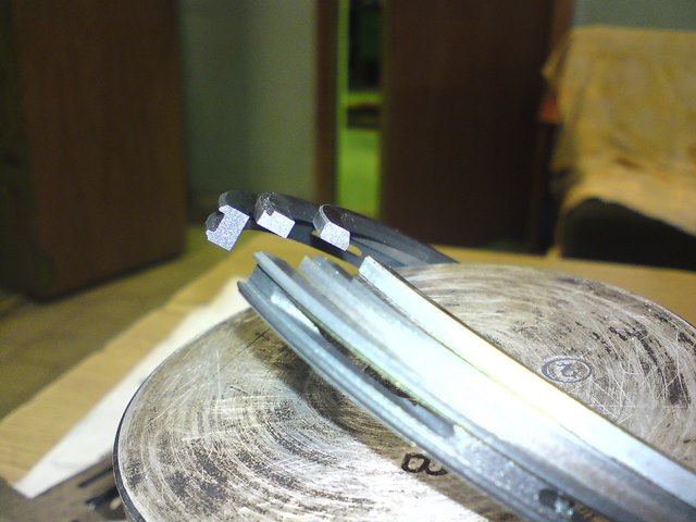

Мотордеталевские кольца действительно хорошая вещь, знакомый моторист рекомендовал
А насчет разводки колец слышал два мнения: то что кольца надо разводить и то что они во время работы двигателя могут вращаться по своей оси, ибо их ничего не держит. Сам пока не придерживаюсь никакой позиции, но при капиталке Волго-мотора кольца все-такие развел от греха подальше, но вскрывать еще не скоро буду, чтобы проверить :D
7 691
7 994
Крутятся они или нет - это их дело! Но при сборке их лучше правильно развести! Тем более на пакетиках чаще всего нарисовано как их правильно поставить! :mrgreen:

От чего крутятся кольца и встают замки в один ряд обсудим позже.Напомню устройство мотоцикла Ява-там стопорочки были от проворота колец...
Болле того существуют заводские нормативы (КД) на разводку МАСЛОСЪЕМНЫХ колец на рядных двигателях с наклоном (космич,вольво и пр.).
5 106
2 850
Вот они.

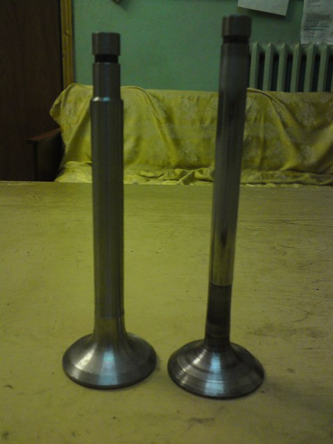

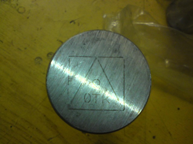

Купил клапана.
16 009
9 351
хорошие клапана от 53 :D
5 106
2 850
Как определить кетай????
Большой_брат
21.09.2011
569
100
Москва, СВАО
Ну минимум, что можно сделать, - помагнитить выпускные клапана, хорошие не должны магнититься. Иначе высока вероятность, что быстро прогорят
