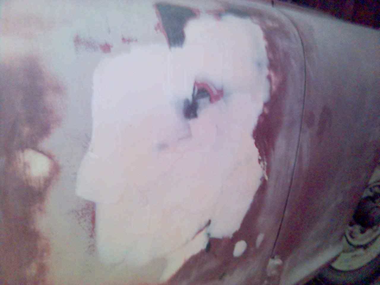

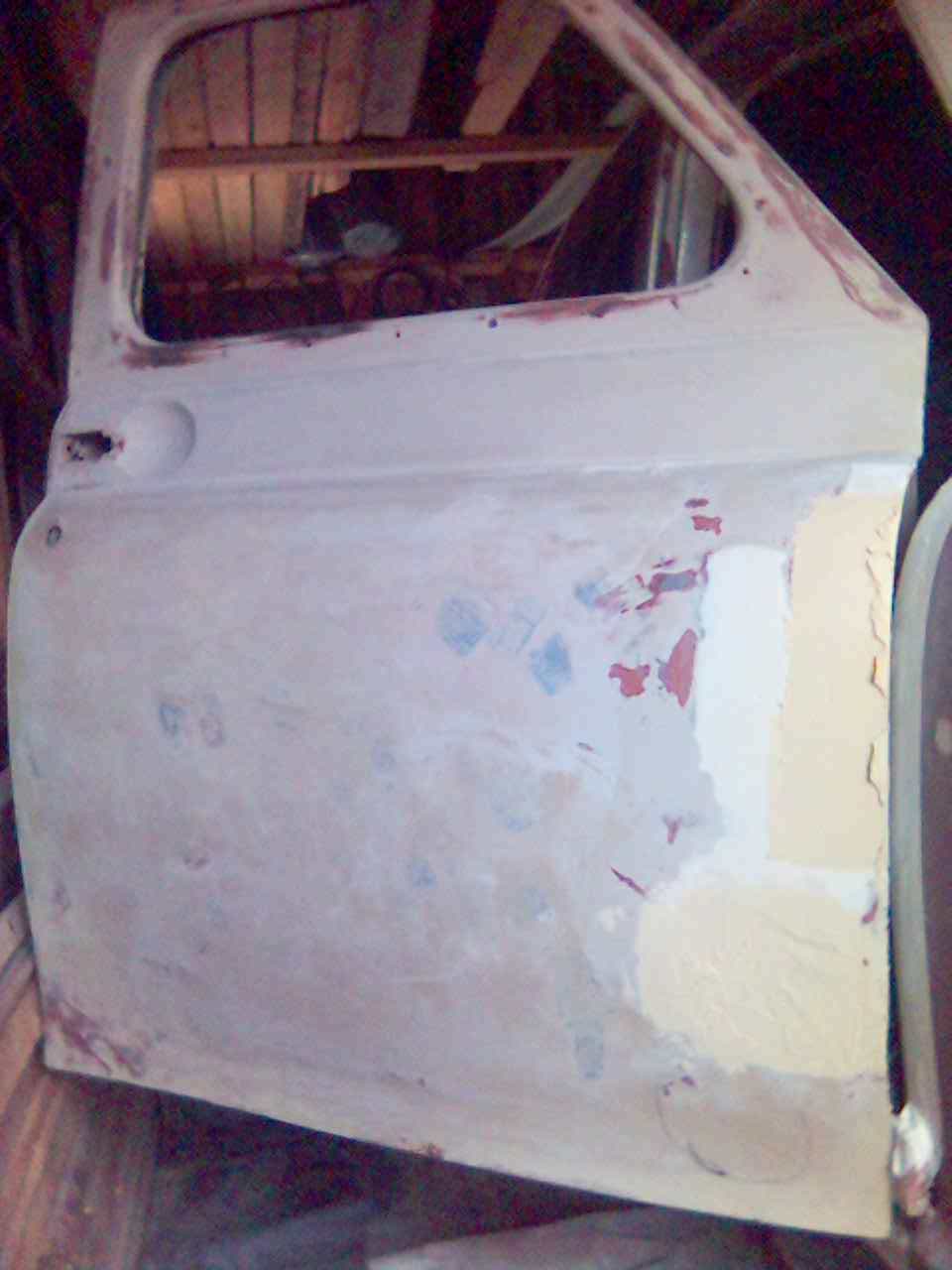

Спасибо я ее года три делал и еще делов незнамо скока.Как говорится глаза боятся ,а руки делают. С дверью намучился,битая была. Передняя левая,бугор был я нажимаю она играет получаетсявпадина здоровая. Нашол книгу по жестянке.Прочол.Этот бугор надо стягивать спецальным молотком с острым концом.Делаеш насечки,метал стягивается,потом доводиш шпаклевкой. А красил один ваще жесть три раза))) Почьти как на заводе))))))

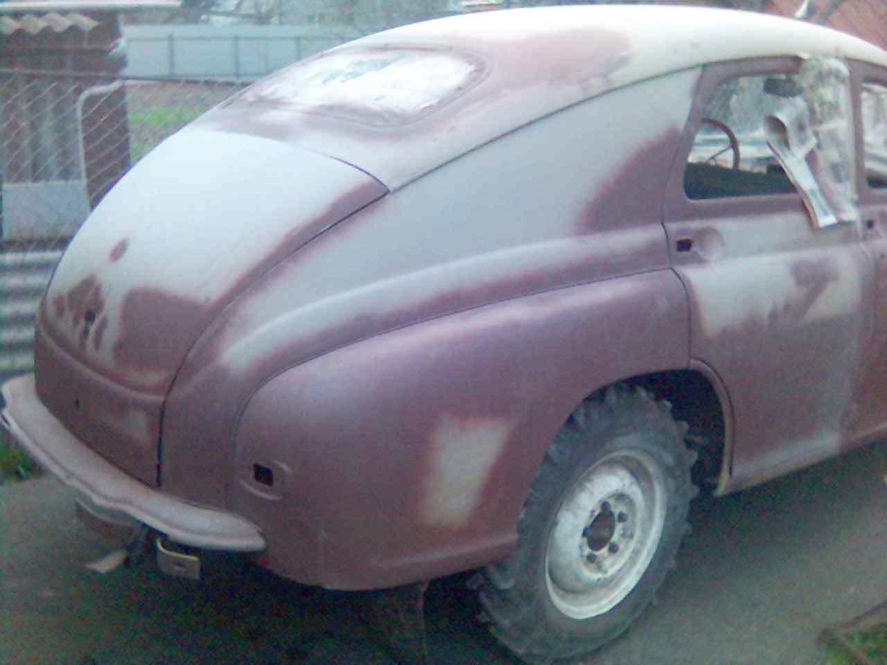

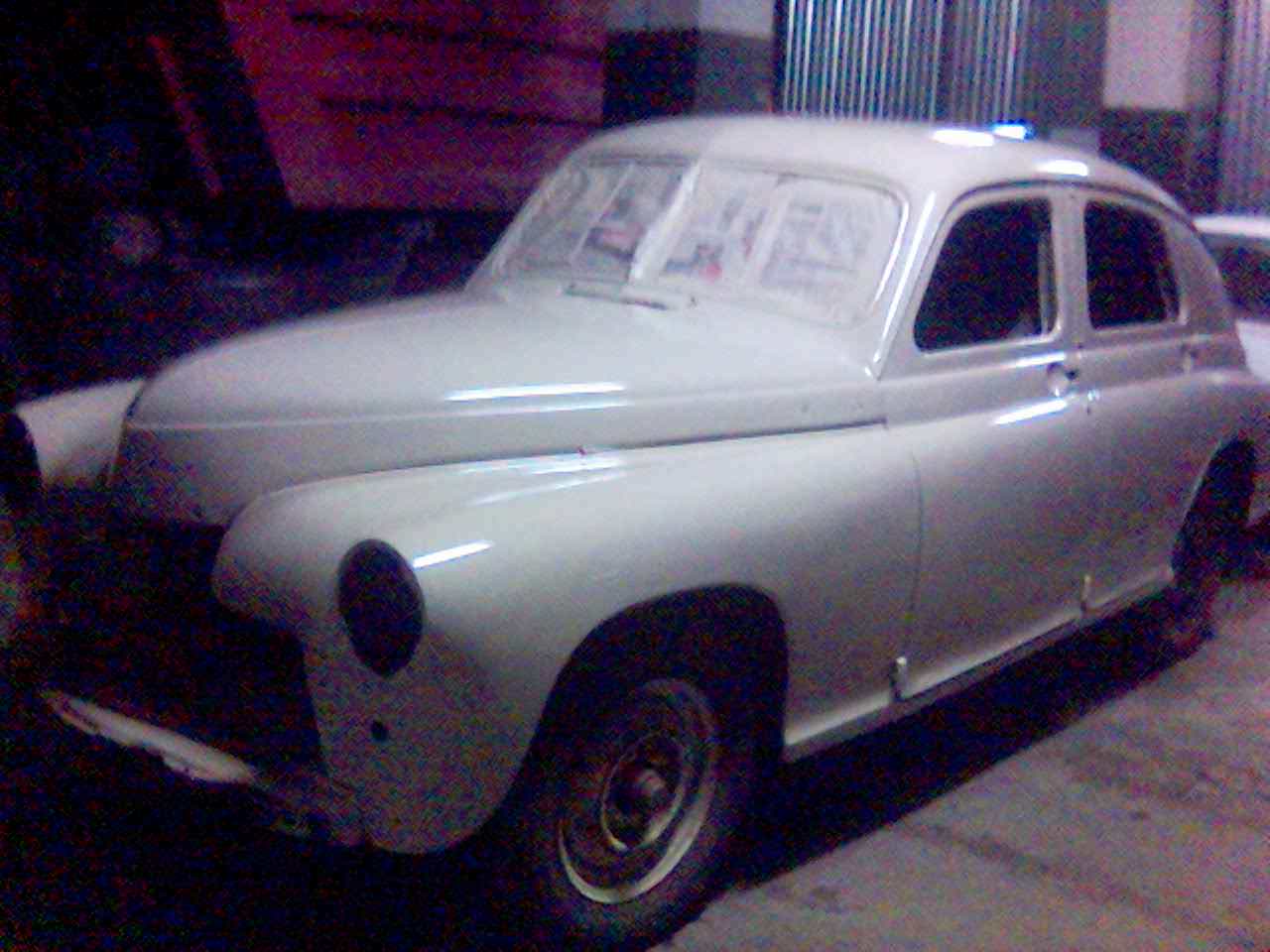

Всем доброго времени суток. Немного расскажу еще. Все лето я готовил машину к покраске даже больше год наверно,не спеша по тихоньку. К зиме она уже заводилась и ездила. Внешне на ней стояло ток лобовуха и заднее стекло. Печки небыло. Зимой так получилось ,договорился на работе поставить в теплый бокс для покраски. Работа находится в 3х км от города.Как гнать в таком виде? да очень просто :D ! Там на прямки по полю 1.5км. Беру тестя на машине он дорогу мне светил,темнеет рано. Приежаем,заливаю воду ,она с пол дрына заводится и вперед.Пока суть до дело темнеть начало. Тесть в переди я с зади. Ехали по второстепенным улочкам,но в одном месте пересекали трассу М5. Телагрейку на ноги,печки нет,нечего нет почьти. Адринолин выдилялся килограммами. Представте сумерки ,зима и мимо проежает нечто красное без каких либо световых приборов.Народ сворачивал шеи пытаясь понять,что это. Предворительно проверил поле,укатанно было норма. Градусов -15было,но мне жарко. Доехали славо богу без приключений.Теперь она поселилась в теплый бокс. Резина с зади елочка,нашол в деревне у своего деда.

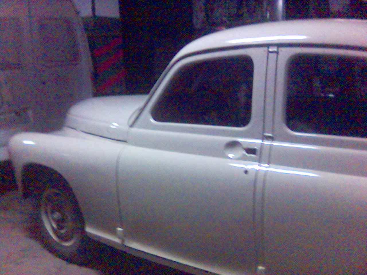

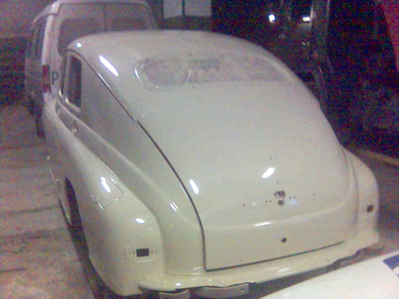

Всем привет. Расскажу чуток про покраску. Денег нет,решил красить сам. Купил неплохой пулевер,подготовил машину малыми силами.Задача стояла повторюсь освежить внешний вид для дольнейшей легализации доков.Машину выровнял шпаклевкой,грунтовал коричневым грунтом боди в болончиках.Он быстро сох и не требоволся компрессор. На работе компрессор был с преличной производительностью,там и решил красить. Конечно изучив теоретически основы покраски и тренируясь в грунтовании. Вот наступил день покраски. Весь бокс отпидорил,помыл полы и прополисосил.Подготовил машину и инструмент.Обезжирил и понеслось. Красить одному оч тяжело,нехватает света и еще самое важное опыта. Получилось неплохо ,но не без подтеков. Хорошо запасся краской.Через неделю убираю подтеки и матую.Еще кладу пару слоев. Пара косяков осталось. Через неделью матую только там где косяки и все готово. Получилось примерно четыре слоя. Дальше сборка неспеша. Вот. ООООчень тяжко одному,но иногда просил подержать свет ,если кто был.

Стекла переднее и заднее не снимал,боялся за резинки они уже не айс.

хорошо получилось...если бы красили полностью разобранную. крылья ,двери и т.д отдельно то получилось бы быстрей и не пришлось бы красить в 4 слоя..каждую отдельную деталь красить и перекрашивать проще чем всю машину..и когда деталь лежит то не получается потеков и свет падает равномерно без тени...

а зря резинке есть в продаже (уаз), ставить их не сложно и вид получается уже более привлекательный .

Тем более что под резинкой, с выскокой вероятностью, могут быть сюрпризы (вода же там стояла...)

Один знакомый старый маляр с большим опытом говорит, что деталь нужно красить в том положении в котором они стоят на машине (финишная окраска). Тогда наиболее видные места точно будут хорошо покрашены. Я красил двери на свою разъездную "Волгу" лёжа и убедился в правоте данного утверждения - на наиболее видных поверхностях под окнами получилась шагрень, то есть непрокрас, который не заметно в горизонтальном положении, но очень хорошо видно когда деталь встала на машину...

я имел в виду что не имея навыка покраски лучше красить лежа так хоть не будет обидных потеков..а шагрень можно убрать напылив растворителем немного..а так да финишный слой лучше делать на машине.
