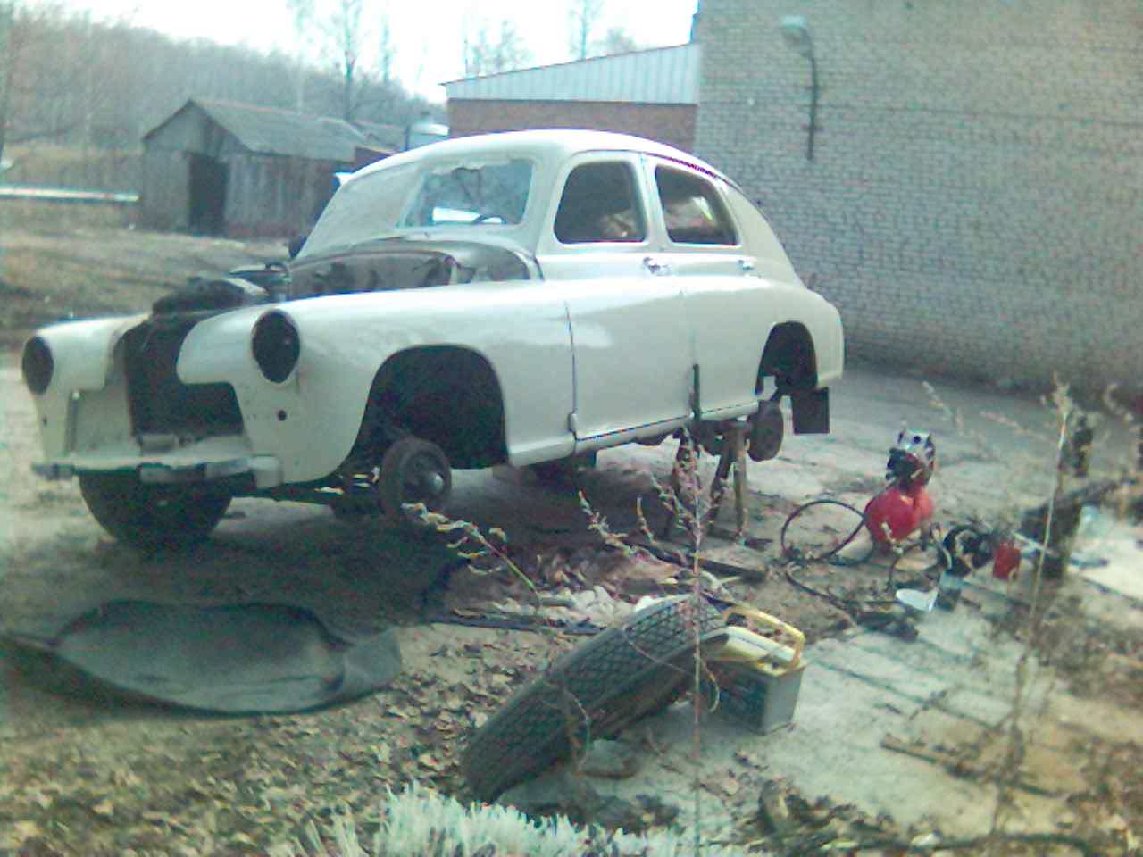

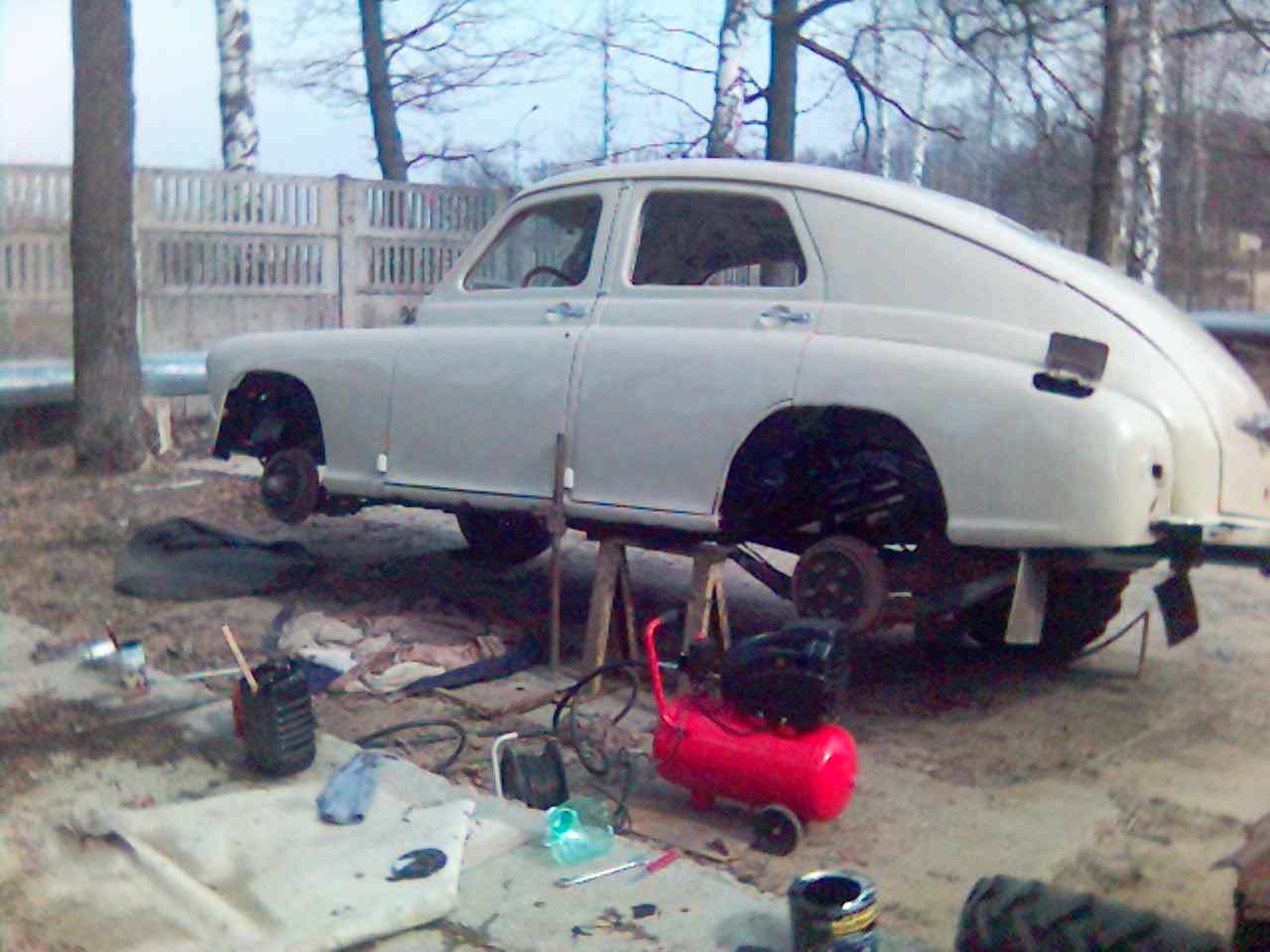

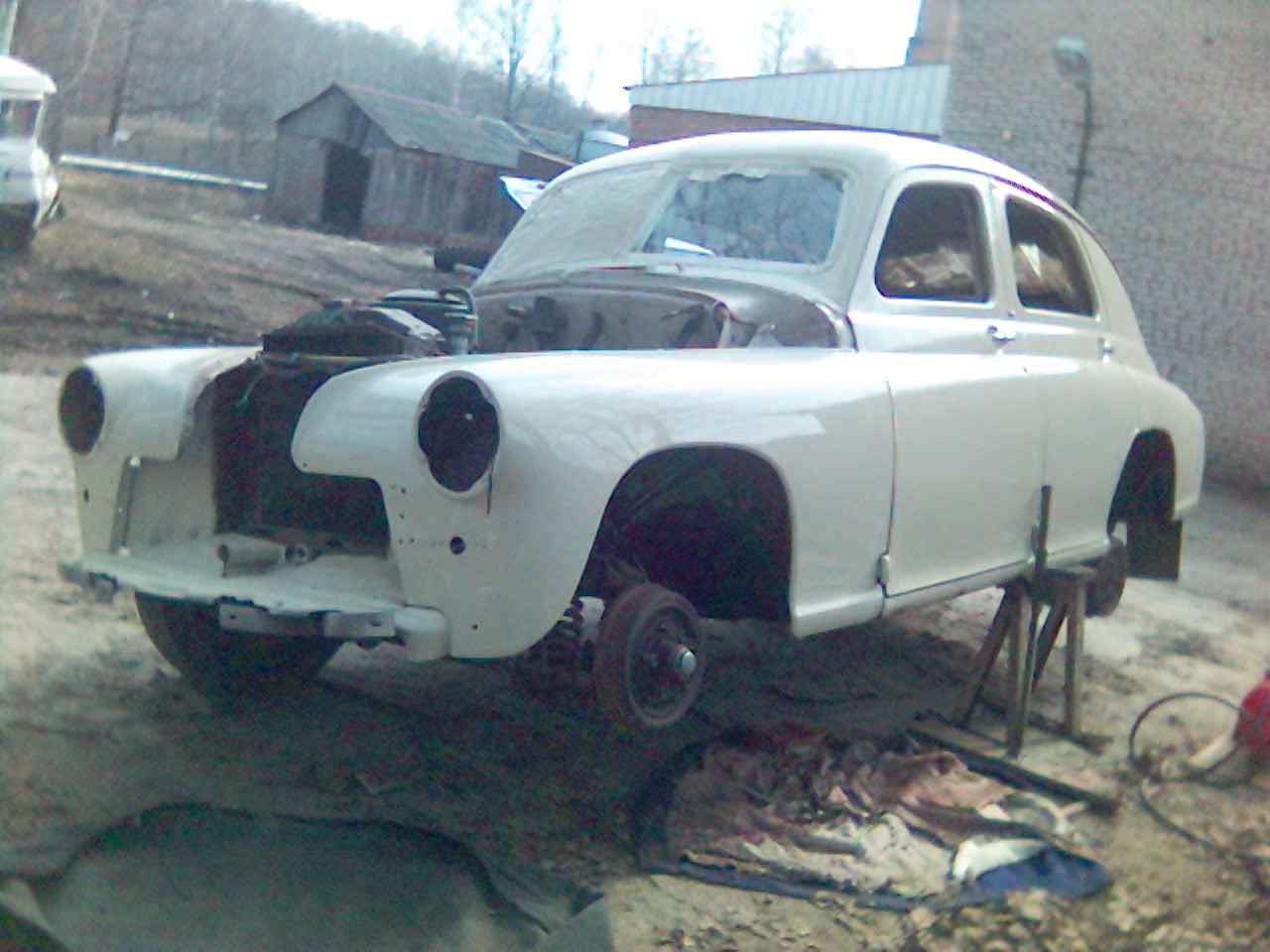

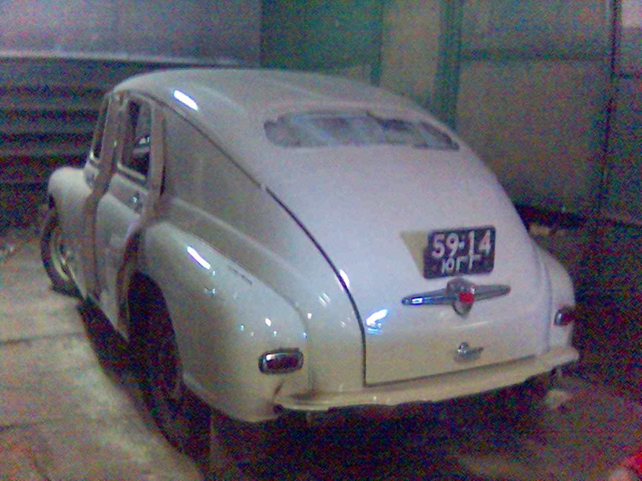

Покрасил, теперь можно и по антикорить,пока разобрана. Антикорил тектил с бронзой,внутри и битумная мастика с наружи.Антикора не жалел.Помыл,просушил и замазал из мовильницы.

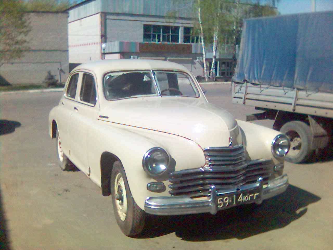

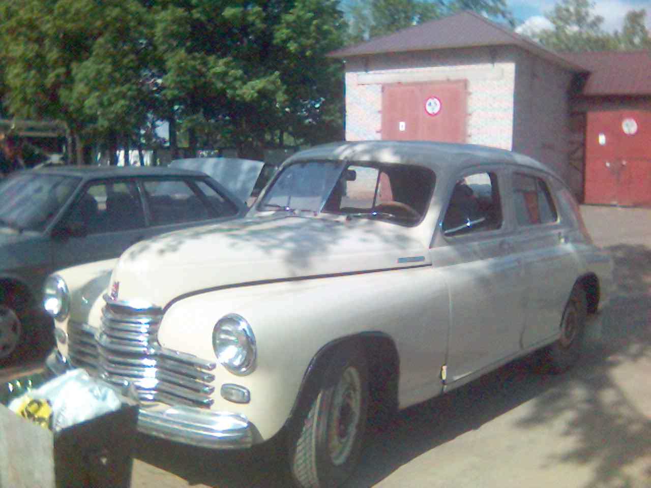

Машину делал три года назад. На форуме недавно вот пишу про машинку потихоньку. Резина не раз спасала,машина прет как танк :D .

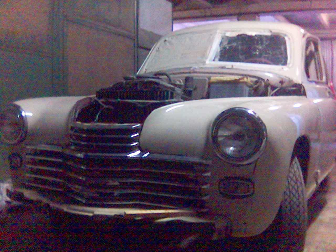

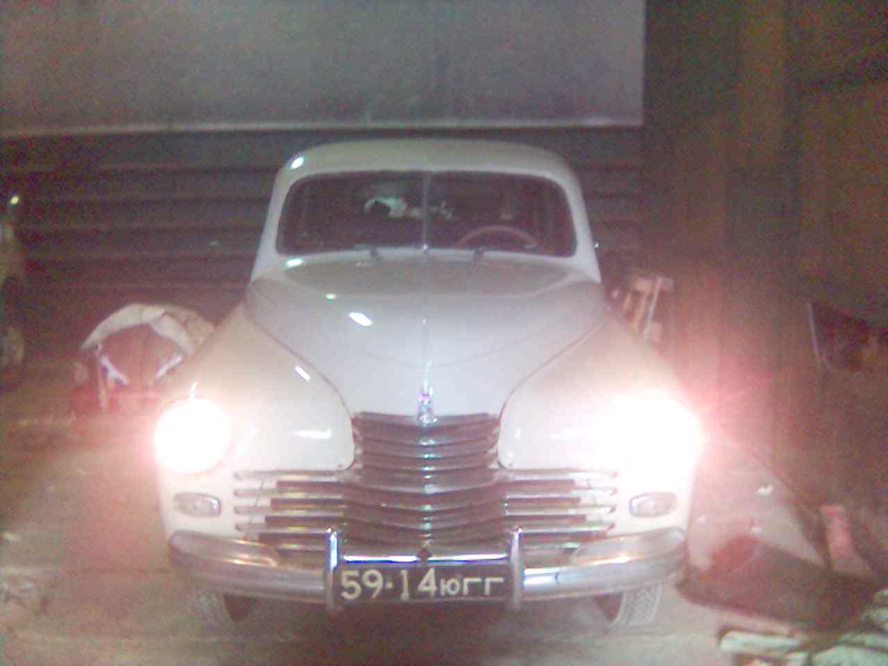

Собираю потихоньку. Зделал фары,думал проводку сожрали мыши,ан нет перегорел центральный переключатель и ножной тоже.Заменил от паза старой модели подходит один в один.
Реакции: mmatveyshin
5 106
2 850
Светят))))) Заглушки правда нет((((

очень хорошо получилось.
5 106
2 850
На фото да.

На тот момент нехватало кое чего.

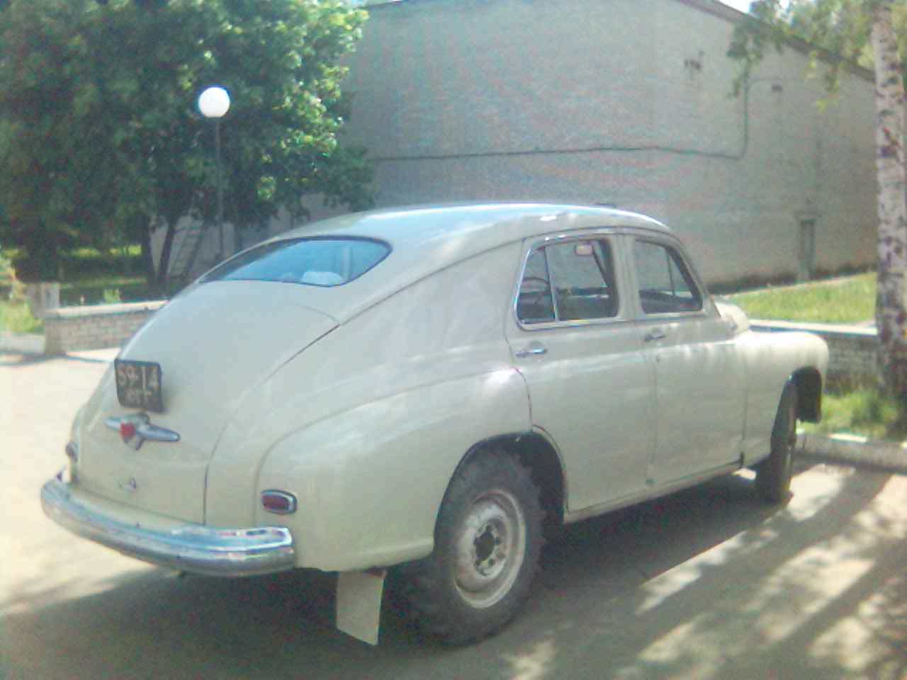

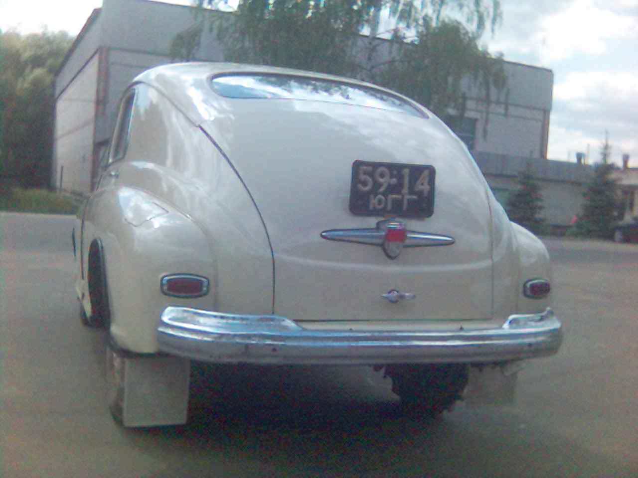

За место стоп сигнала был самодельный пластик покрашеный,щас все нормально.Горжусь белыми брызговиками нашол в гараже деда жены новые лежали. Хотя победы у него никогда небыло.

очень аккуратная машина. :D

Передние газель,задние нива.Купил комплект на ниву думал подойдет,но оказалось на ниве арки круглые.Поэтому задняя подкрылка состоит из половинки переднего нива и половинки заднего нива. Размер колес одинаковый 16 этим и рукаводствовался.

Расскажу про задний бампер он был и есть мятый состояние на троичку. На работе мужык купил гараж и там нашол бампер от победы сказал. Привез он да задний,но он состоит из двух половинок с отверстеями под фаркоп. Внешне хром на 5. Я посмотрел думал дырки сами сделали,но похоже на заводские,хром потому что залит в отверстия. Вот и возникает вопрос от чего он???? ВАШЕ МНЕНИЕ.!!!!
7 618
2 797
Все очень просто. Бамперы иногда разрезали пополам, чтобы окунуть их в гальваническую ванну небольших размеров (не везде была большая гальваника).
Так что, скорее всего, было так:
Сначала в победовском бампере проделали отверстия для фаркопа, а потом его перехромировали и в этот момент разрезали. Поэтому отверстия оказались захромированными, а бампер -- разрезанным :)

Спасибо за инфу Крест.Испохабели,но лучше варианта нету. Зделал ,скоро покажу,ждите.
