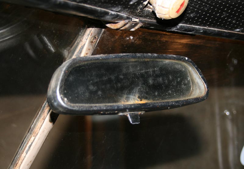

Возникла пара вопросов:
От чего зеркало?
Что делать с уплотнителем? Не хочется так оставлять.
Игорёк, а как на счёт прикрутить на аутентичный шуруп-саморез?
На клей прочный?

Вариант :)

Krest сказал(а):
мелкие шурупы, аналогичные родным продаются в мебельных фурнитурах на рынках, а жестокий вариант - на жидкие гвозди. Момент.
