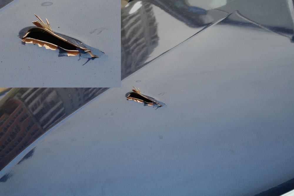

Сегодня выехал сфотографироваться. Но вот заехать обратно уже не смог. А фотографироваться не стал, потому что через три метра от гаража традиционный скрежет сменился резким хлопком и передо мной в капоте появилось вот такое отверстие:
Какое счастье, что капот был хотя бы примотан проволокой, поэтому не открылся. Хотя проволоку сорвало.
А вот и причина появления такого украшения:

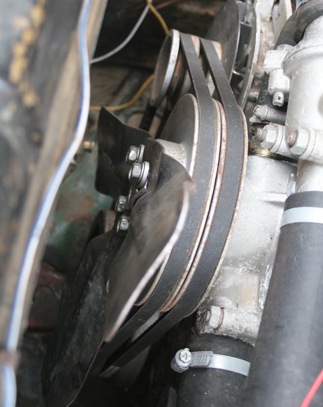

Отломилась одна из лопастей вентилятора. Я ее, кстати, так и не нашел.

наверное пропеллер был последней каплей, раз пришёл к такому мнению. :shock:
Смачно однако, я бы обосрался если бы сидел в это время в машине :(

"Какое счастье, что капот был хотя бы примотан проволокой, поэтому не открылся. Хотя проволоку сорвало."
Да,а если бы капот был открыт и около него кто то стоял ?...Как могло так сорвать лопасть ?

А по поводу вентилятора - я в свою (после того как разлетелся пластиковый) поставил электро от Газели, установил перед радиатором на стойках, кожух не делал. Самое смешное что после установки эл. вентилятор я его и не использую (запитал его просто через тумблер) - хватает обдува набегающим потоком (двиг. 402, кпп 5ст, радиатор родной "Победовский"), кто знает ул.Сакко в Полтаве и частые "тянучки" по ней, - то проезжал не включая вентилятор летом.
Если не сунуться при работающем двигателе в плоскости вращения крыльчатки - то ничего не будет, улетит по своей траектории.
Вероятно лопасти уже были когда-то заломлены, а потом их распрямили, а дальше - существующее наряжение в металле, действие центробежной силы и вибрации сделали наконец своё гиблое дело.

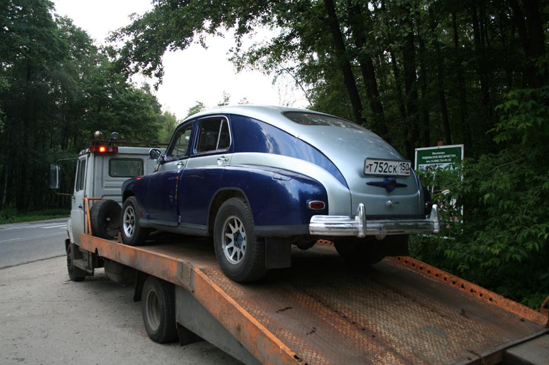

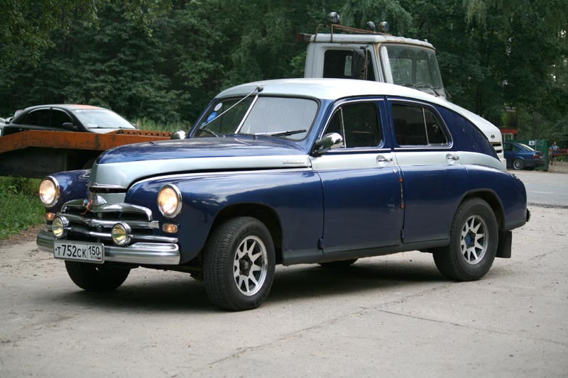

Game over. Всем спасибо.
Продавали весело -- с дракой, с невозможностью выехать, со шпионскими играми. Победка сама вполне спокойно проехала по городу, по лесу и самостоятельно заехала на эвакуатор.
Напоследок покупатель не смог сдержать инстинкт перекупщика. Очень позабавило :)
Машинка остается в клубе, вполне может быть, что мы ее еще увидим на мероприятиях.
