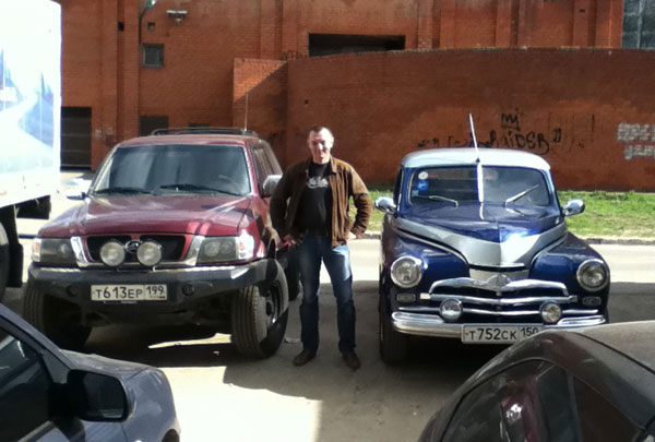

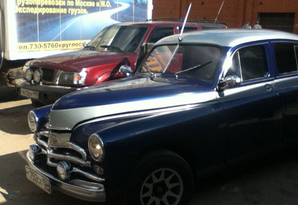

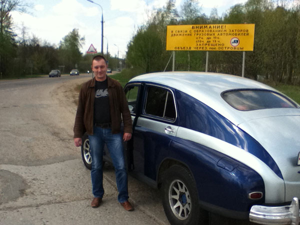

Очередные вести с полей.
Вчера, в честь первомайского праздника, ко мне приезжал уважаемый товарищ Kaiser, в миру -- Алексей. И под его чутким руководством Победка вновь выехала за пределы гаража. Традиционный круг почета вокруг Лыткарино, выезд за город, в промзону и возвращение домой, традиционно -- через мойку.
З.Ы. Снято на мп3-плеер :-/
Отличные новости: аккумулятор ожил, двигатель не перегревается.

классная победа !) я получил огромное удовольствие )

Молодец, Игорь!
Похоже, именно эта "Победа" в скором времени будет на хорошем ходу, а это немаловажно!
Бог с ней, с аутентичностью, машина внешне выглядит вполне достойно.
Потихоньку приведёшь салон в более "оригинальный" вид, заменишь руль, элементы оформления. Не всё сразу.
Твой пример наверняка простимулирует соклубников посерьёзнее заняться своими "Победами" (ну а меня - "ЗИМом"), причём так, чтобы машины ездили, а не только их внешним видом.
Когда "Победа" вся "в оригинале", но при этом способна перемещаться только эвакуатором, это что-то не то, хотя такие машины и выставляют иногда на выставках и в музеях.
А вот когда "Победа" на хорошем ходу - это уже совсем другая, "живая" машина!
Желаю дальнейших успехов! :)
