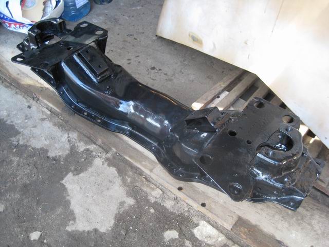

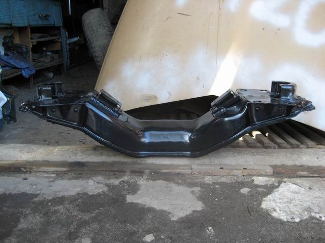

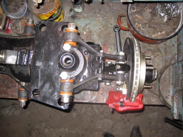

Балка готова, можно собирать.
Вчера задался вопросом, при креплении оси нижних рычагов к балке нужен ли гровер (пружинная шайба) под квадратной гайкой? В каталоге (21й) шайба нарисована, но в действительности длинны болта (32мм) не хватает, чтобы полностью закрутить гайку, гайка притягивается когда у нее остается свободной 1/3 резьбы. Решил, заменить болты на более длинные, чтобы и гровер остался и гайка закрутилась на всю резьбу. Из-за неполного закручивания, вчера скрутил два болта, собственно как и две гайки.
И еще вопрос, нужны ли какие либо шайбы под болты крепления полумесяцев (оси верхних рычагов)? В каталогах нужной картинки не нашел.
Под квадратной гайкой гровер не нужен. Гайки держатся от откручивания в пазу балки. А болты нужны только специальные с меткой "Х" на головке. Ну и с дырочкой в ней же под шплинтование. Иные низзя зтавить - опасность срыва болта и капца. :shock:
4 894
1 965
Я тоже так думаю. Однако, почему в каталогах и М20 и ГАЗ-21 гровер присутствует? Логика в этом, конечно, есть. Гровер исключает малейший поворот гайки, а паз в балке не фиксирует гайку, а только противодействует ее проворачиванию. И даже при затяжке, от вибрации гайка может немножко провернуться, буквально на 5-10 градусов, и этого достаточно для печальных последствий.
Именно такие и есть (с Х на головке). Но у них резьба уже очень плохая. Два просто прокрутились. Болты после затягивания фиксируются шплинт-проволокой - это верно. Все же, найти нужные болты закаленные можно, но вот высверлить в их головке отверстия под проволоку - проблемна.

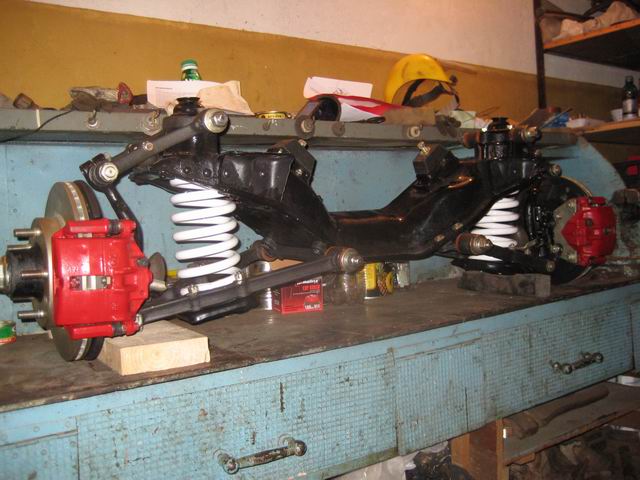

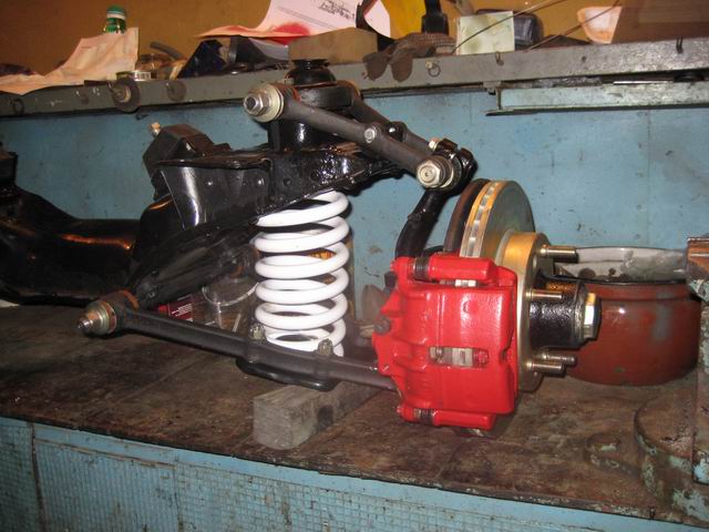

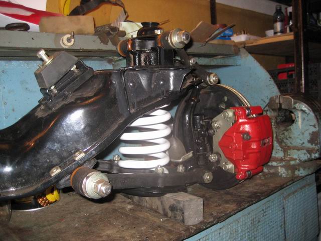

Очередной, маленький этап завершен. Передняя подвеска собрана.
Балка, стойки от ГАЗ-21, полумесяц, ось нижних рычагов, рычаги верхние и нижние от ГАЗ-21 переделанные под резиновые втулки, втулки - полиуретановые, суппорт 31105, диск тормоза Соболь, плант-шайба крепления суппорта от товарища "shtabs" из Украины, пружины ГАЗ-21 (две риски) минус 1виток, амортизаторы пока не куплены, в планах Koni, смазка в ступицах и шкворнях МС-1000, подшипники и сальник ступицы ГАЗ-21, с тех пор не изменились, до сих пор применяются на волгах. Кронштейны крепления двигателя переварены под ЗМЗ-402.

хорошо смотрится, молодец продолжай в том же духе.
Посмотрел и решил, буду делать также :D
АлексейРиО

Всё здорово. но только красные супорта и белые пружины...
Незнаю, но помоему как то несалидно, что ли...
:lol:
А в обдщем и целом молодца!
:lol:
Алексей, я с тобой соглашусь. С цветом не угадал :( Это не страшно конечно, но что-то не то. Ничего, дорожная пыль и грязь это поправит :)
Скорее всего, надо было пружины красить либо в оранжевый, либо не выпендриваться и красить в черный :) Тогда бы и суппорта красные нормально смотрелись. Хотя по поводу цвета суппортов и желтый не плохо бы смотрелся, с учетом что машина сама темно красная будет.
