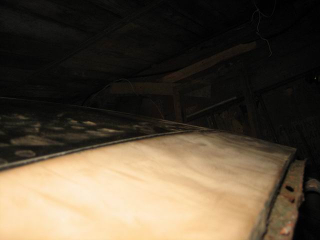

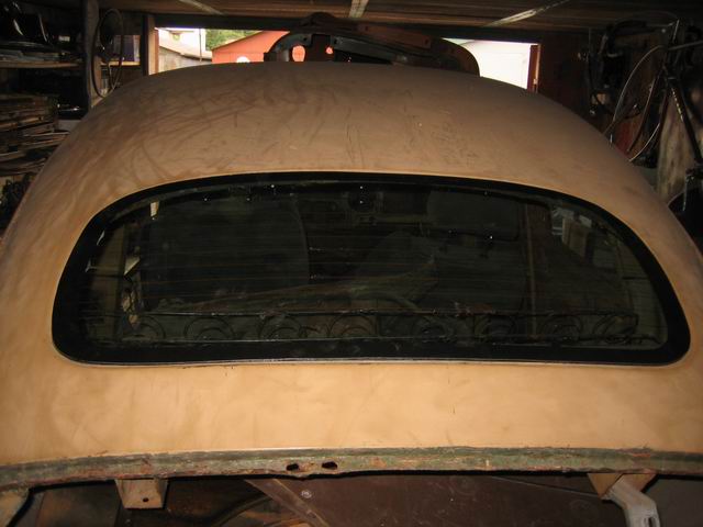

Привез домой весь комплект стекл для своей Победки.
Все стекла триплекс (заднее из 2-х фоновых стекл (2мм), остальные склеили из фонового стекла (2мм) и прозрачного (3мм)). Грани боковых стекл отполировали, в форме "(".
Все прямые стекла сделали по моим лекалам из фанеры (стела в двери сделал цельные без форточек, лобовые стандартные под резинку)
Боковые примерил в двери - все отлично!

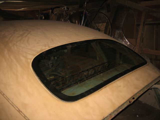

Отдельная тема это заднее стекло. Хоть я и предоставил фирме рамку, по моему, по ней они опредилили только граници, а изгиб сделали по своей оснастки, которая не правильная. У меня в гараже лежат 3 задних родных стекла, лежат друг на друге, и точно повторяют изгибы друг друга, к новому же стеклу приложил сверху родное и вообще не понятно, два угла по диагонали прилегают, два других и середина весит. Буду примерять по кузову, будет видно.
4 878
1 873
Далее при помощи шпатлевки будет выводится поверхность, так чтобы шпатлекка не доходила до границ стекла 2-3 мм, туда потом зальется тотже герметик, что используется для вклейки стекла. Тогда никаких границ, выступов, перепадов не будет. Смотрица здорово :wink:

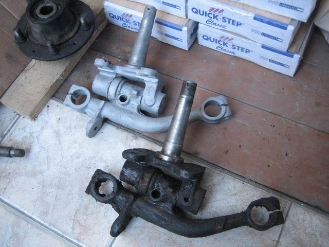

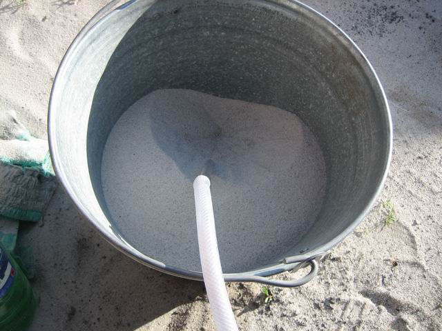

На досуге попробывал пескоструйку :)

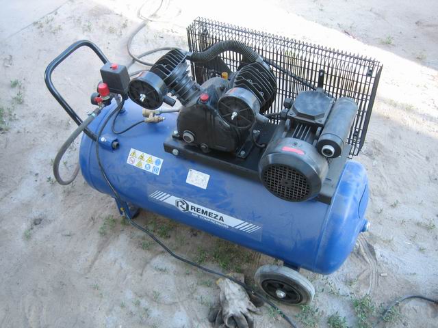

В наличии:
1. Компрессор 320 л/мин мощность двигателя 1.5 кВт (11500р)

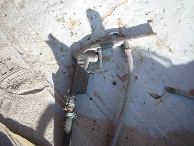

2. Пескоструйный пестолет (500р)
3. Песок кварцевый (халява)
4. Сито с кухни (подарено хозяйкой безвоздмездно :) )
5. Защитные очки, распиратор, головной убор.
Сразу несколько замечаний. Компрессор слабоват, проявляется это в том что минуты 2 работаешь нормально, потом давление снижается с 9атм до 6атм, вкл. двигатель компрессора и он работает сразу на выход, давления в 6атм мало чтобы быстро и эфективно чистить детали. Процесс получается очень медленный. Из этой же линейки есть компрессор 450л/мин мощность двигателя 2.2кВт (стоит 14500р) надо было его брать :(. Работать лучше на большой картонке, можно соорудить из картона стены, тогда песок можно собирать, просеивать и использовать повторно. Из плюсов , сравнивая с металлической щеткой на болгарки, безусловно удаление ржавчины, многослойной ржавчины, также возможность чистить в труднодоступных местах и отверстиях!
Да и еще из минусов, на поворотный кулак у меня ушло 2/3 ведра песка. Но в итоге, приятная в работе чистая деталь, без темного прошлого :))
немного фото на тему :)
siryoga
29.11.2007
304
юго-восток Украины
почему?!?!?! не были защищены полированные и резьбовые
поверхности, если так для пробы-одно, если на авто-
впредь обязательно защищать........ :wink:
4 878
1 873
Эта деталь для экспериментов :) но там нет ничего страшного, это пыль а не обработка. А вообще для защиты валов использовался обычный скотч, отлично защищает, для отверстий с резьбой прото достаточно вкрутить винт...
13 439
5 953
имей в виду, что трубка пистолета пропескоструивает себя сама как и внутренности пистолета, не удивляйся при разборке причудливым кавернам и дыркам! зА 600-800 Р ПИСТОЛЕТ ТОЛЬКО РАЗОВЫЙ, НАСТОЯЩИЕ ВСТАВКИ ИЗ спецматериалов по 8000 р стоят :cry:
Илья
03.05.2006
1 740
8
Киев
autorestavration.com
еще забыл указать сколько времени.. :) да.. для пескоструя надо бар 12...
4 878
1 873
Спасибо за пояснение, мне так и сказали при покупки - одноразовый, да за такую цену для домашнего использования самое нормально, сработается новый куплю, только мне кажется что он не сработается, т.к. не очень-то моя система производительно, это так когда делать будет нечего, буду пескоструить мелочевку, а так если что-то большое, то лучше отвезу профессионалам. Эффективно очищается ржавчина, когда расстояние между кончиком сопла и деталью примерно 4см (четыре :)), угол наклона 30гр. от перпендикуляра к детали. В общем если что-то серьезное затевать, то производственные мощности надо увеличивать существенно.
Гомер
10.12.2007
345
8
г. Лобня Московская обл.
Для пескоструйки вполне достаточно 6-8 атмосфер, а вот мощность где-то 850л/мин.

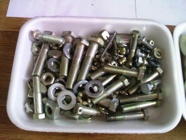

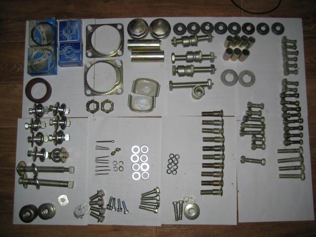

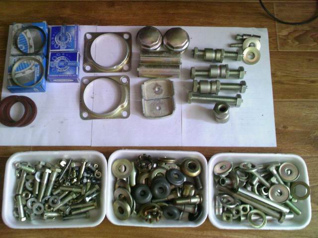

Собрал весь необходимый крепеж для передней подвески, что-то было куплено, основная часть восстановлена гальваникой, цинкованием.

А эксцентрики с резьбовыми вроде от Волги21?
